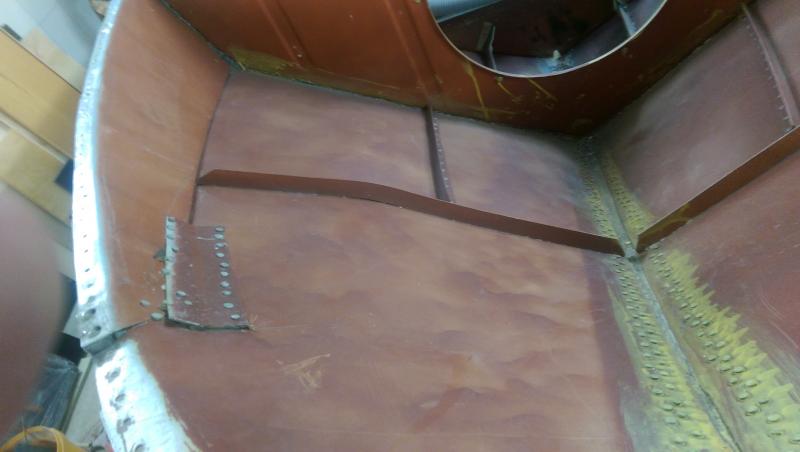

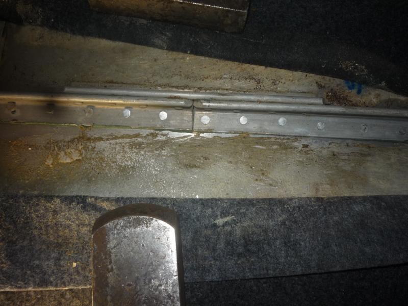

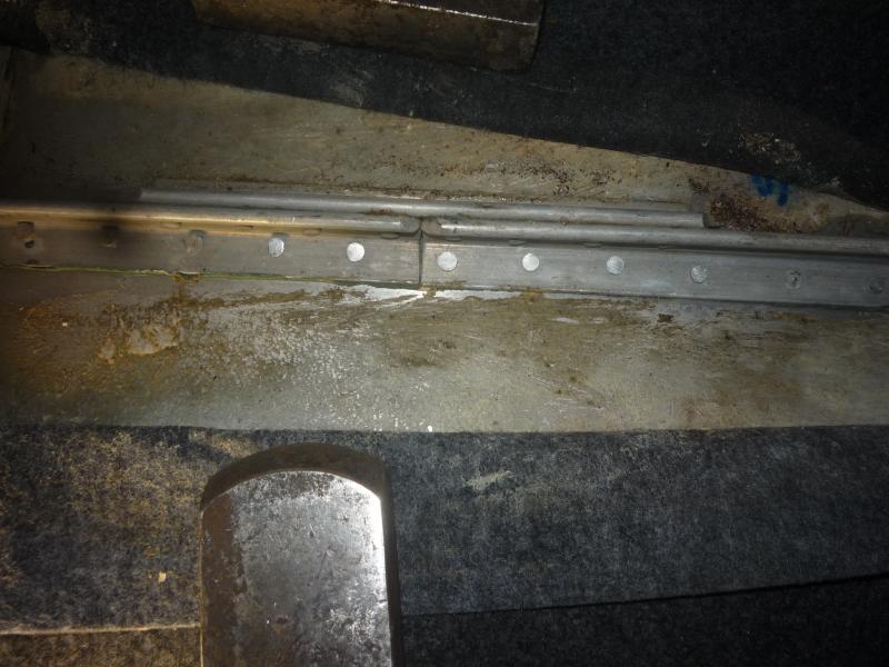

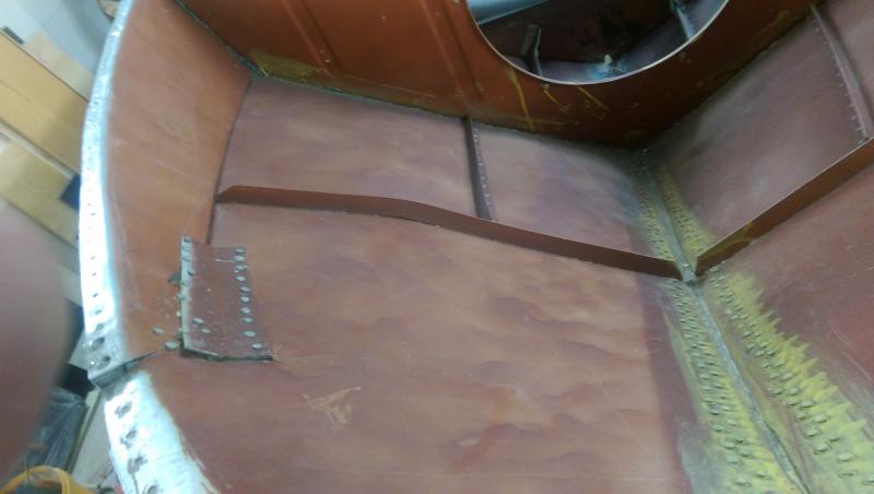

Самый простой способ перестыковки стрингеров, ВАЛЕТОМ с перекрытием не менее 100 мм, на три - четыре заклепки, это правило или продолжением с дополнительной вставкой с другой стороны, но уже не менее 200 мм, ПО ТРИ - четыре заклепки , таких фоток не делал, вроде просто понятно, если где нибудь буду такой ремонт делать - сфоткаю .

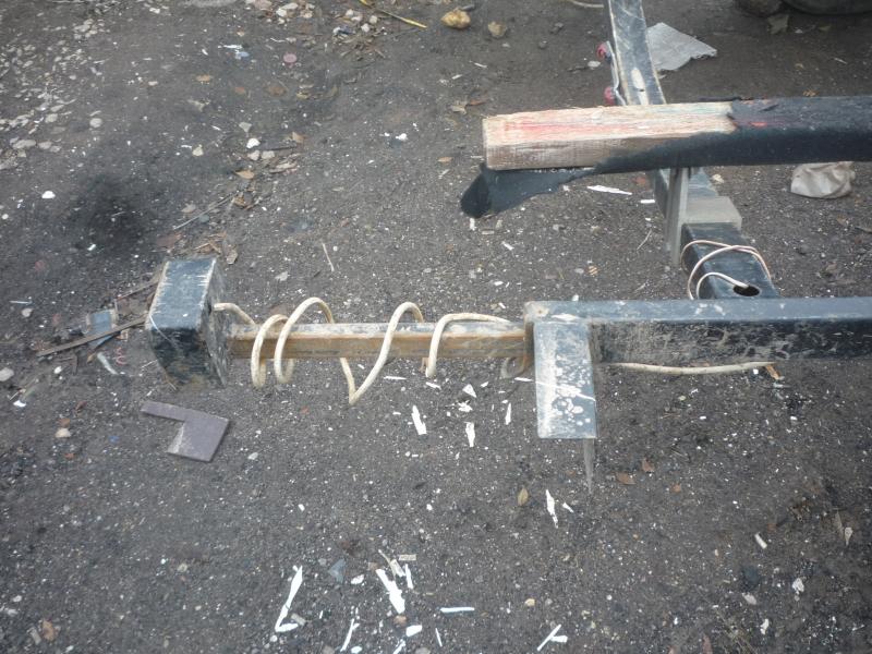

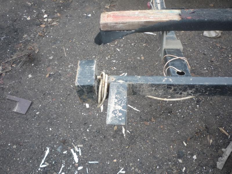

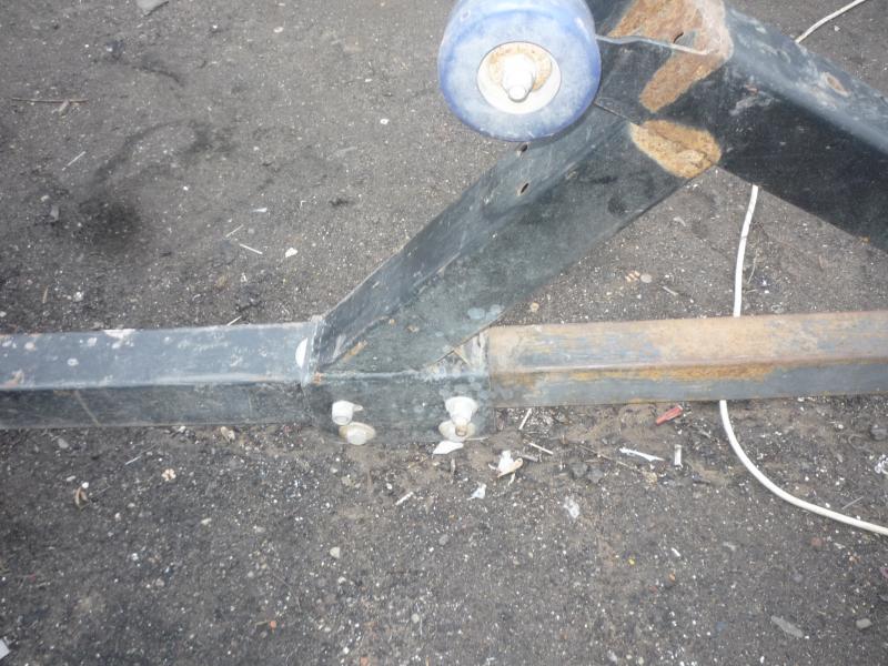

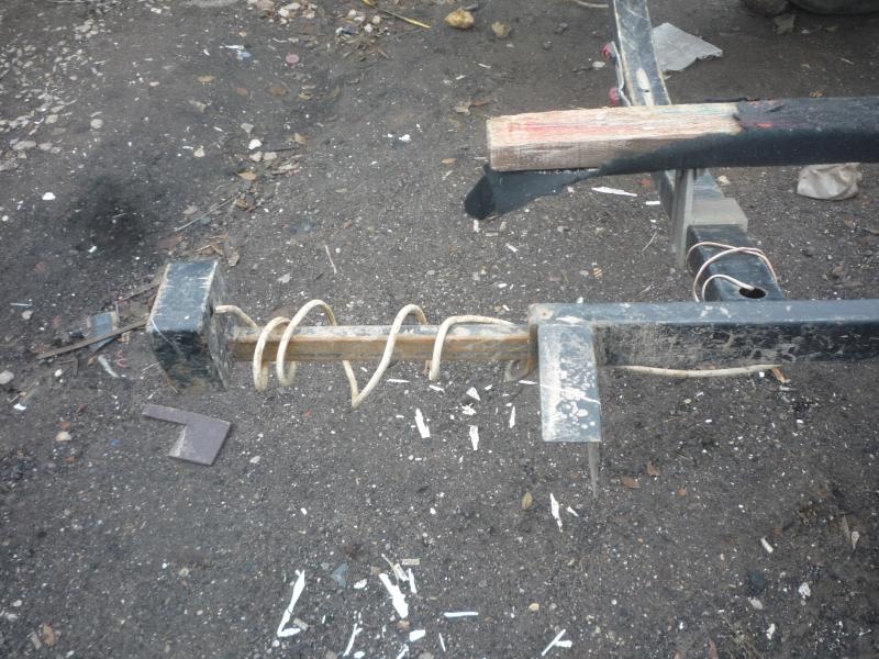

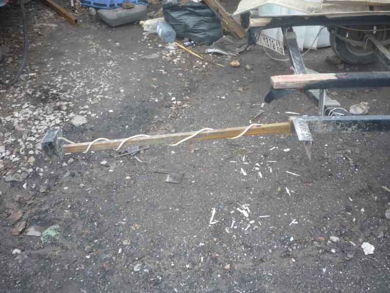

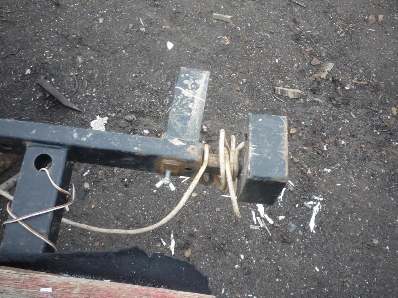

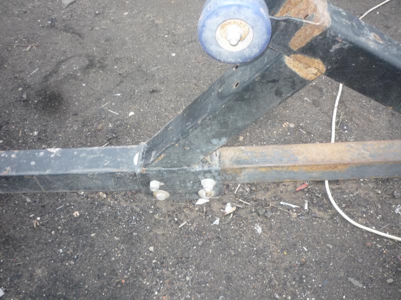

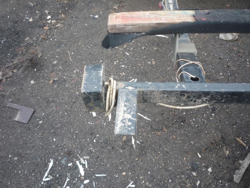

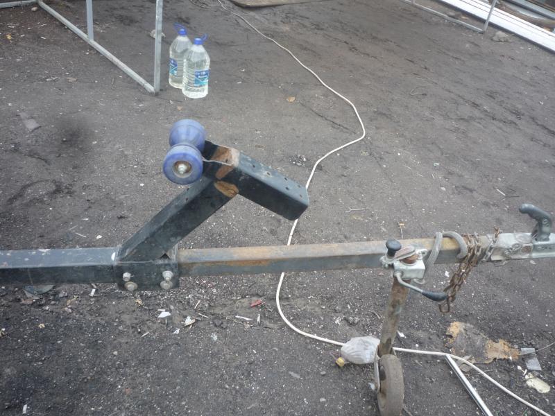

По прицепу , сделал себе телескопически выдвижное дышло и такие же задние фонари , на днях сфоткаю , покажу . Кузов тоже сделал съемный и ни разу его не одевал , лежит в гараже барахлом заваленный , но возможность его установки существует, после снятия ложементов .

Спасибо! Со стрингерами все понятно.

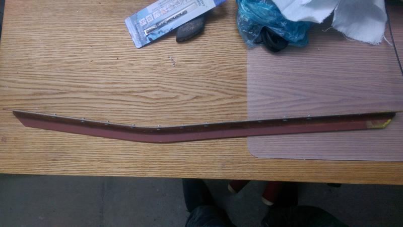

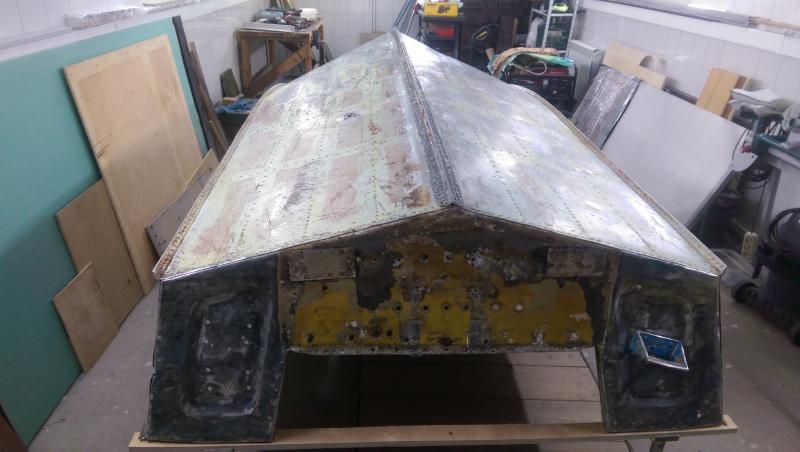

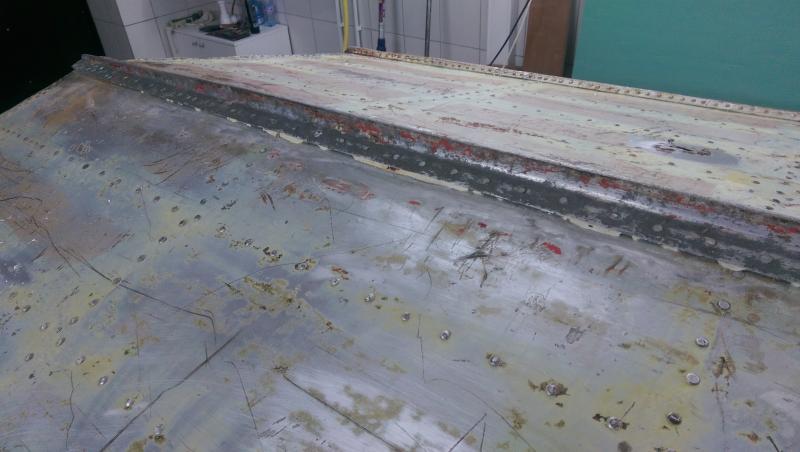

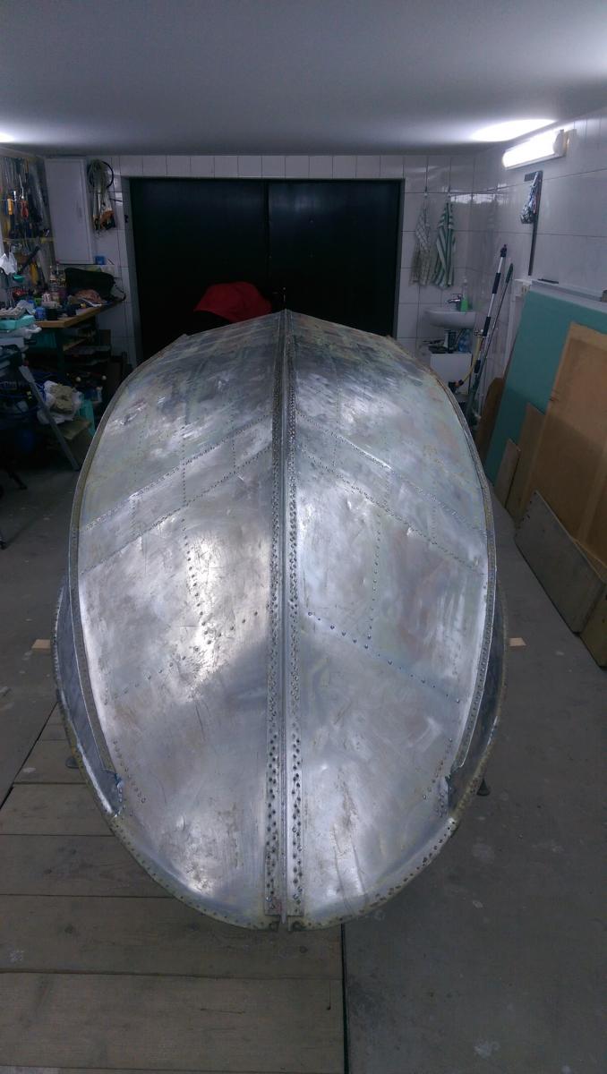

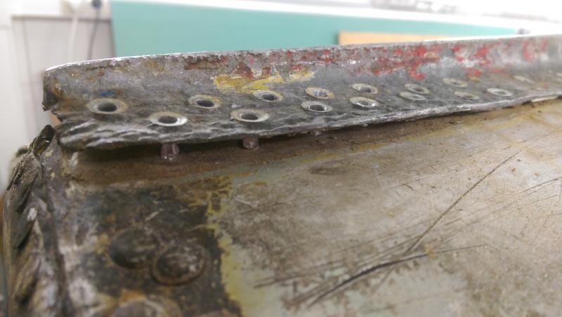

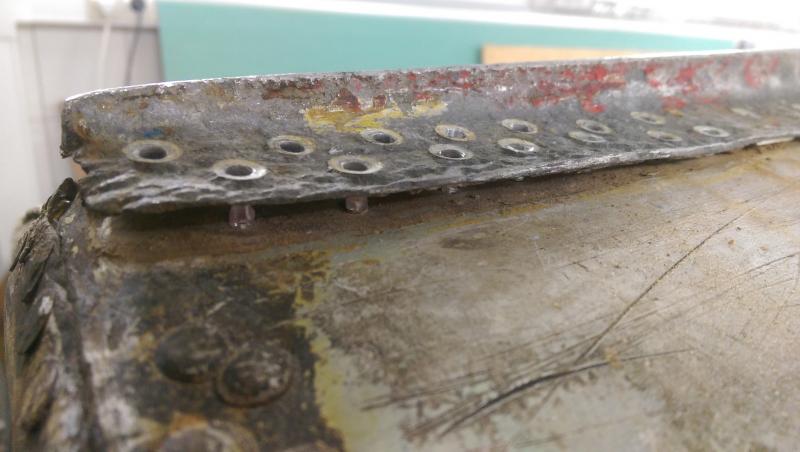

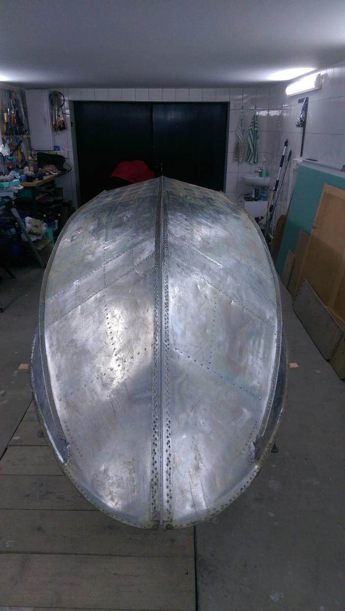

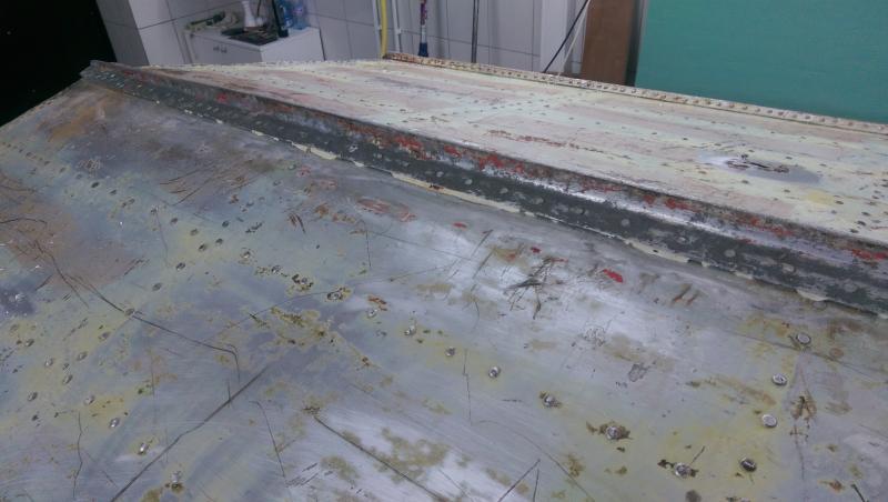

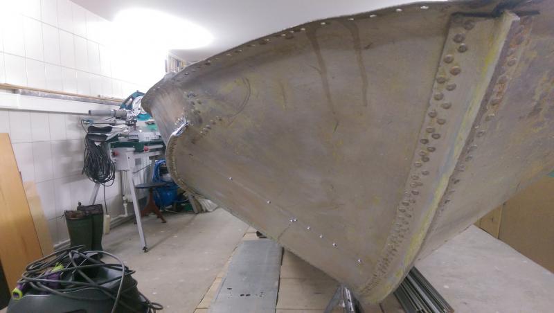

Перевернули. Киля осталось совсем мало. Все в эпоксидке. У кого какие мысли?
912
На какую длину от транца корродировал киль? Если в пределах 50-70см., то просто ампутировать поставив полосу-накладку "а,ля Казанка-5" из 2мм. алюм. полосы закрепив по старым отверстиям. Тем самым избавишься от прохватов на поднятом моторе. С тонковатым днищем Днепра реданы ИМХО ему нужны "а,ля Ока-4" - получится крепкая, мореходная "зажигалка" :good:
9 707
6 477

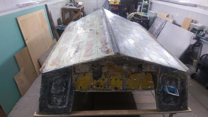

Весь, но все не вроде не так страшно. Только снятие покажет. Снимаем.
912

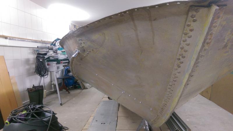

Судя по фото на перевернутом корпусе - не так и страшно всё. Ему ещё корродировать и корродировать :D ... просто обработать и удалив сильно из"еденную часть - установить на место. ИМХО
9 707
6 477
Именно!
Именно!
Поддерживаю .
Стык стрингеров .

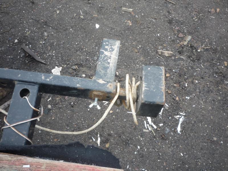

Прицеп , задние телескопические фонари.
Oleg_samara
18.01.2017
2 891
2 472
Дышло .

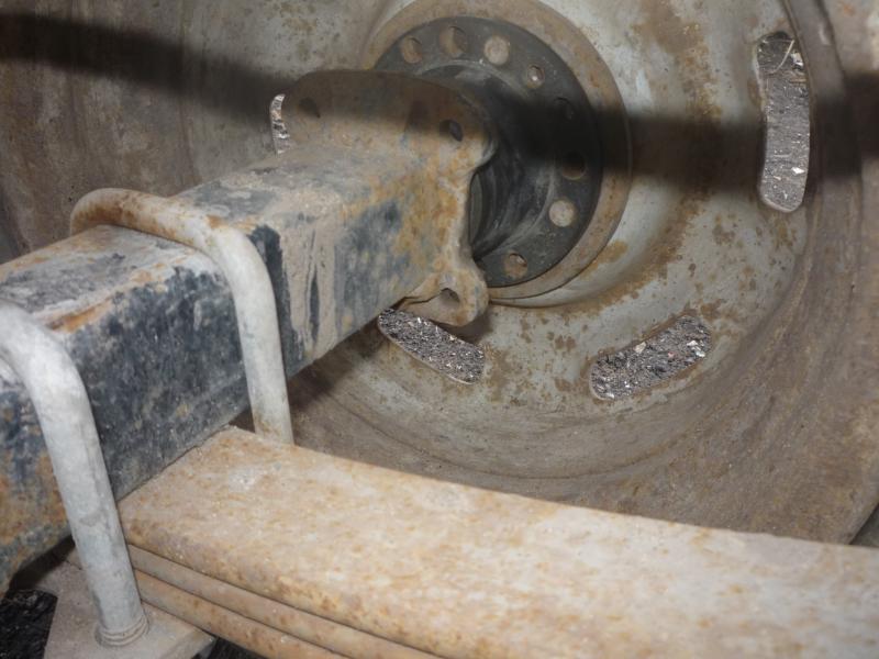

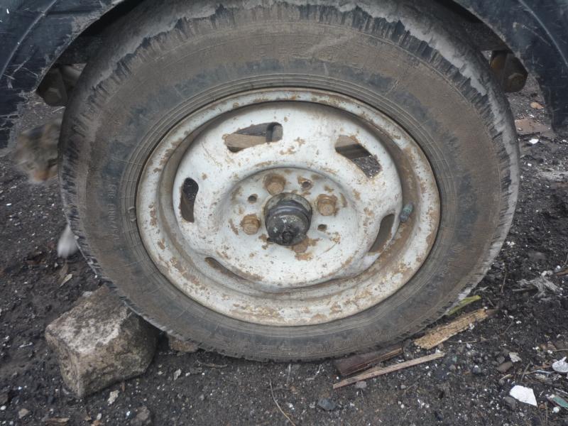

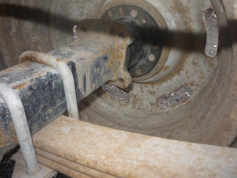

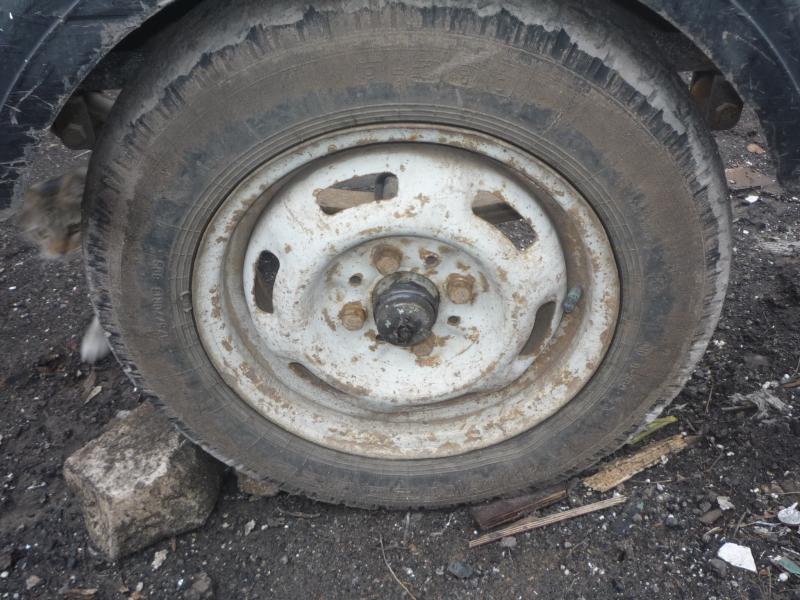

Так же изменил подшипниковый узел , использовав кулаки и ступици от ВАЗ 06 , КАК НАИБОЛЕЕ ДЕШЁВЫЕ И ДОЛГОВЕЧНЫЕ в условиях макания их в воду .
9 707
6 477
Олег, спасибо за фотки.
Честно говоря не понял, для чего нужны выдвижные стопы для телеги? По ступичному ты полностью прав. Имею прицеп 1980 г. рождения. Там изначально москвичевские ступицы были поменяны на жигулевские. От себя добавлю: чтобы подшипники долго жили, нужно использовать новые ступичные колпачки. Они одноразовые. Запресовывается легким ударом молотка через оправку или трубу (там фаска есть на них). У меня ключ маховика от классики - им и запресовываю. При установке подшипника нужно обеспечить правильный преднатяг.

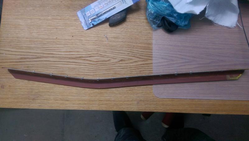

По лодке: киль отклепать не успели. Были другие дела. Надеюсь, сын сегодня закончит.

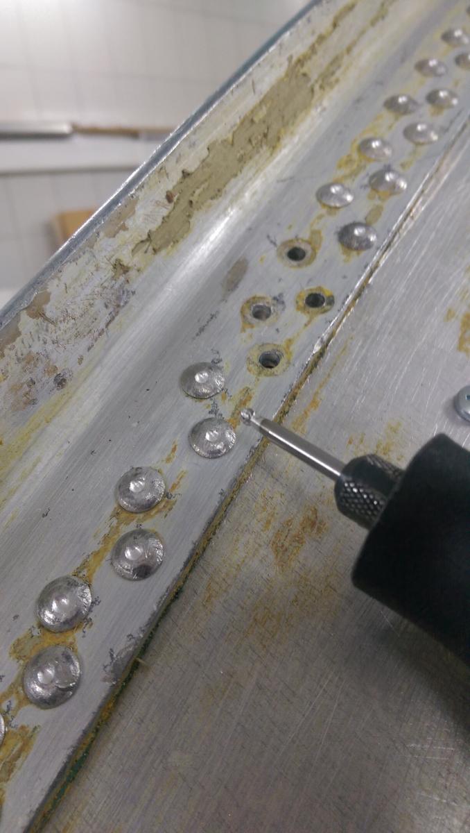

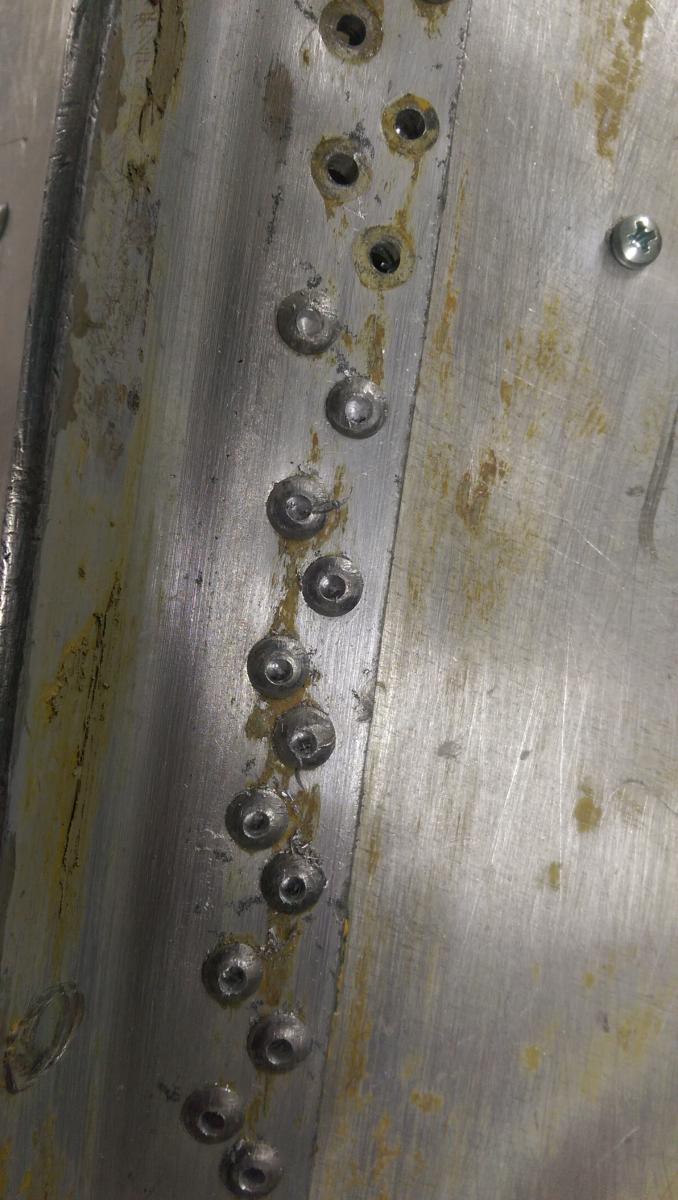

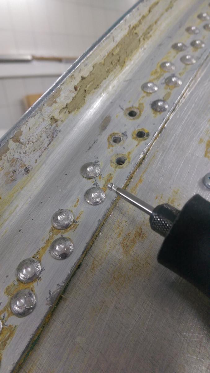

Заклепки снимаем несколько иначе, чем люди описывают:
1. Керн не используем. Насечку по центру шляпки делаем дремелем. Это тише, быстрее и точнее. Им же удобно срезать шляпки/раслекпанную часть в тех местах, где сложно подлезть с дрелью (например, местакрепления жесткости)
2. Сверлом диаметром 3-3,5 мм (в зависимости от места и толщины металла) высверливается несквозное отверстие в шляпке (примерно на совокупную глубину склепанных листов).
3. Сверлом 4-5 мм, включив шурик, срываем шляпки. Дрель с мягким пуском не пойдет для этого. Мой шурик позволяет это сделать – включается очень резко с высоким крутиящим моментом на старте.
4. На киле выбивать заклепки не получается. После того, как шляпки свернуты, отверстие рассверливается сверлом 4 мм. Если шляпки (даже после предварительного сверления) рубить зубилом, высверливать тело заклепки проблематично – часто получается овал.
5. В некоторых местах на место высверленных заклепок стразу ставим винты. В противном случае лист начинает прогибаться под нажимом сверла со всеми вытекающими.

Не уверен, хотя может я и не прав. Не случайно завод отказался от реданов по результатам испытаний. Они добавляют жесткости корпусу, но при этом создают точки напряжения вокруг мест крепления реданов. Был бы дюраль 2 мм - другое дело.

При клёпке ОБЯЗАТЕЛЬНО связывать реданы с набором!!! и ставить их на НОВОЛ, он сам по сути клей-герметик :good: Никаких проблем не будет... если с головой дружить конечно :D ...
з.ы. Завод отказался от реданов в угоду удешевления производства, рационализаторы блин :(
