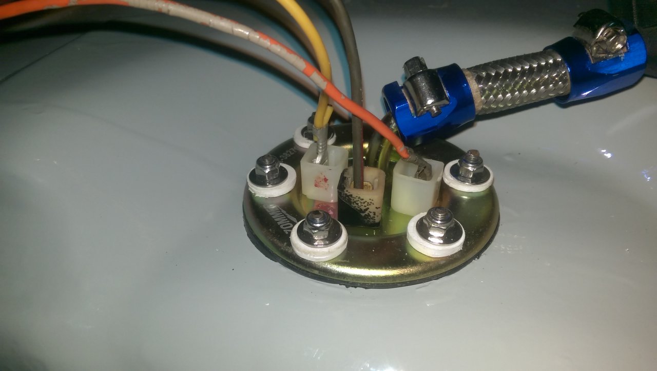

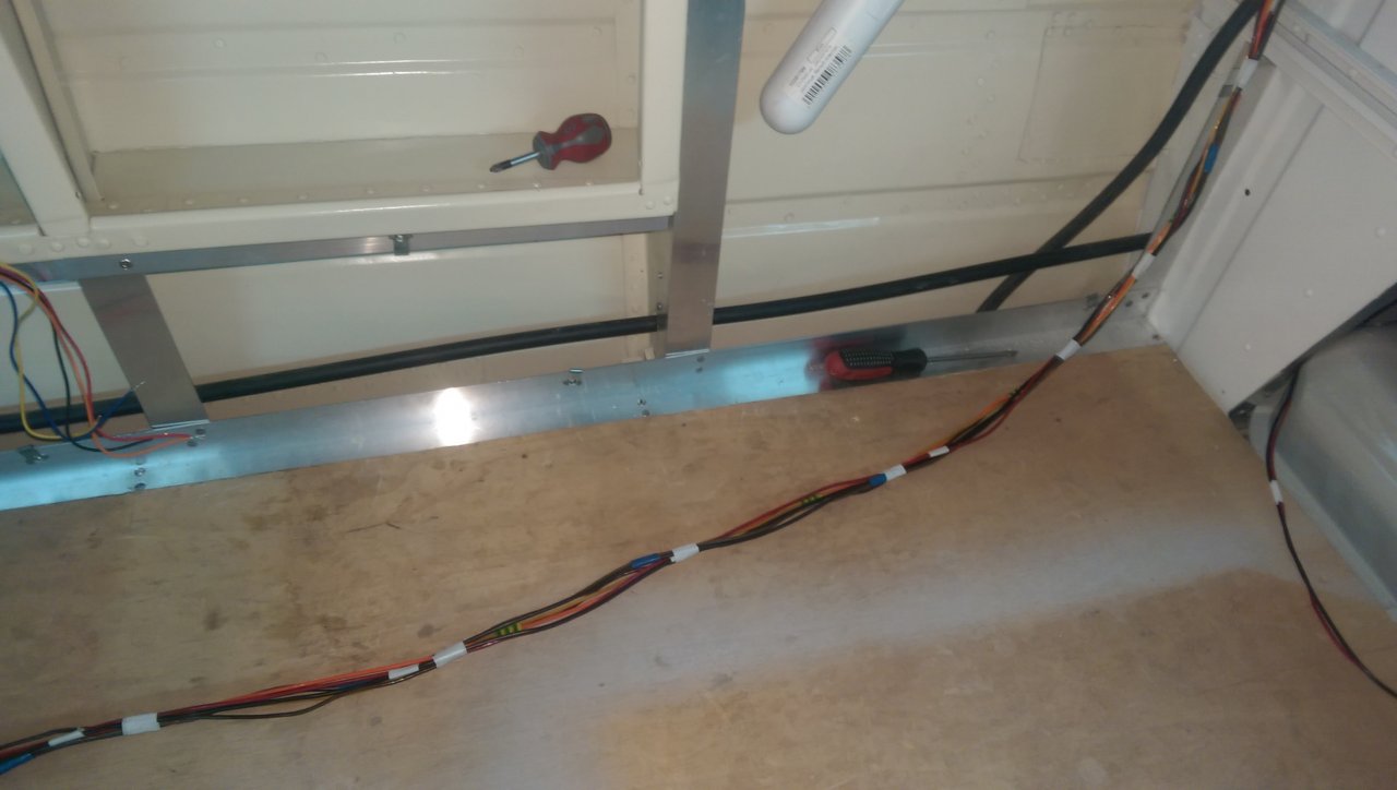

Ну, вроде затарились всем необходимым, установили датчик в бак, излолировав крышку от самого бака, т.е две прокладки, два слоя рермоусадки на шпильках, пластиковые шайбы. Прибор-индикатор обмотали изолентой и установили на место. Все позвонили - утечки на корпус нет.
Жгут сделали из проводки от жиги. Завтра продолжим.

Забыл отметить. На датчик уровня топлива доклепали третью клемму от старого, снизу облудили ее для герметичности с паяльной кислотой . Это масса.

Стоп, для чего вся эта изоляция? Поясни пожалуйста, про какую "утечку"разговор.

Бак от машины, приборы тоже. На них масса должна быть конструктивно, а нам она противопоказана.
Тоже имею бак в днепре от классики втулил. Сезон откатал без подключенного датчика, щас хочу подключить с прибором от ваз 2106 и тут ты меня озадачил такой тчательной изоляцией датчика. Опасна будет масса если не изолировать?

Да ничего не будет-все будет работать.Массу бака соединяют с кузовом не из-за того,чтобы показывал уровень,а для того,чтобы исключить статическое напряжение,которое может накапливаться в б.баке-и по мере накопления-искра!Массу нужно подключать к контрольному прибору на панели.
Саш, Это делается все за час. Третью клемму думаю даже лучше сделать просверлив отверстие и ввернув болт в него, на который минус встанет. Для самых ленивых - провод массы под хотут на патрубок поплавка.
После установки термоусадки на шпильки, отверстия на фланце датчика нужно будет увеличить с учетом этой термоусадки.
Конечно не будет, тем более что бак жестко закреплен к корпусу (у меня два талпера и два болта. Все по штатным точкам), а минус и плюс только на корпусе поплавка.

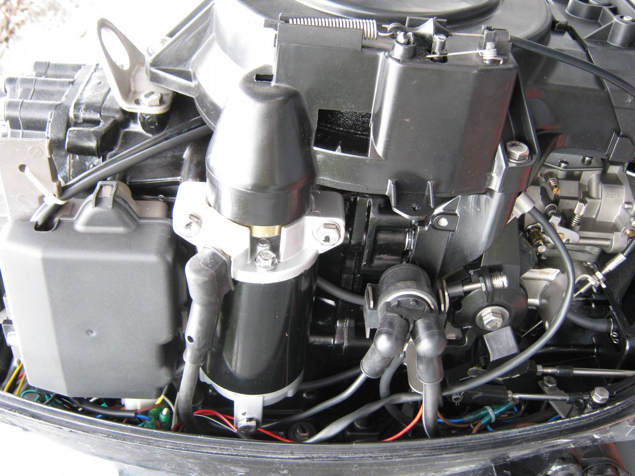

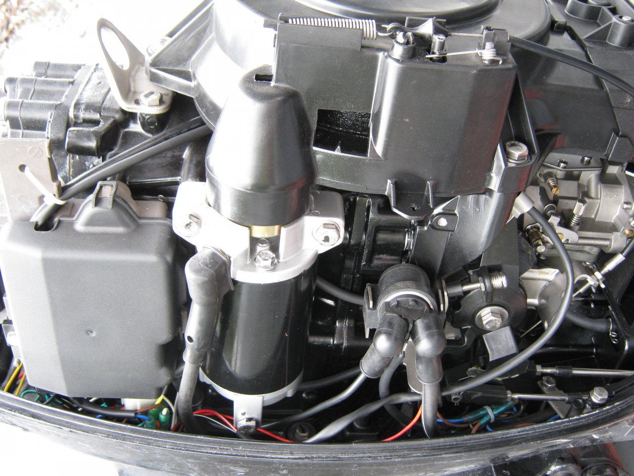

Борис, т.е. ты хочешь сказать, что если ты изолировал датчик, значит её не будет на корпусе? А как же минус который подключается непосредственно на стартер мотора? Ведь сам мотор будешь крепить болтами к корпусу, как быть. Вот например.
Ну, до этого я еще не дошел :unknown:
Кстати да! У меня тоже прикручен минус к корпусу стартера значит и на корыте он 100% есть. Как по мне то минус более опасен для корпуса только в случае однопроводного соединения приборов как в автомобиле.

Если мотор маломощный, можно подложить под струбцины и пятаки тонкую транспортёрную ленту, изолировав мотор от корпуса лодки полностью.
