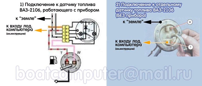

Такого не может быть в принципе!Одно из двух-или датчик нерабочий или указатель-прибор.
Полностью согласен с Александром, всегда всем советую 06 указатель, а от высоты бака использую датчики 01 , 04 , 08 , 21 от 213 отличаются дополнительной сливной трубкой , все согласуется идеально. В качестве прибора можно использовать масляный указатель показания стрелки одинаковы , у меня на Ниве 213 при переходе на ГАЗ топливный прибор показывает давление масла в двигателе как доп опция к лампам.

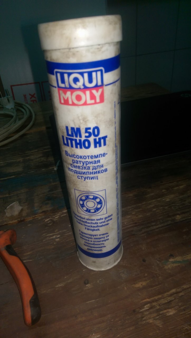

Смазал синькой для подшипников и крестовин.
Литол на мой взгляд менее пригоден для редуктора. Но в принципе, не существенно. Но на жаре может сопливить начать.

А что за синяя?
Выше написал же, ревизия каждую весну.
Вот такая синяя.
Поработал сегодня с тестером. Поплавок трупп, работает только лампочка. Вскрытие подтвердило, что дорожке копец, чистка не помогла. Индикатор вроде рабочий, Да и снят он с жиги сына.
Инет говорит, что нужен поплавок для карбюраторной машины. Тот что был, с обраткой для инжектора. Там вроде сопротивление другое. Будем искать.

От 2108(83) датчик для бака.У тебя бак плоский.Долно подойти.В крайнем случае удлиниш топливозаборник и рычаг с поплавком(с последующей корректировкой)Или бери от 2106,2121 (нивы),но там придётся укорачивать.

С обраткой-не значит от инжектора.С обраткой-это ВАЗ-2108099,21213.А инжекторы-у них целый модуль с электробензонасосом-ты его физически не засунешь в бак!Отверстие нужно диаметром около 200 мм!
