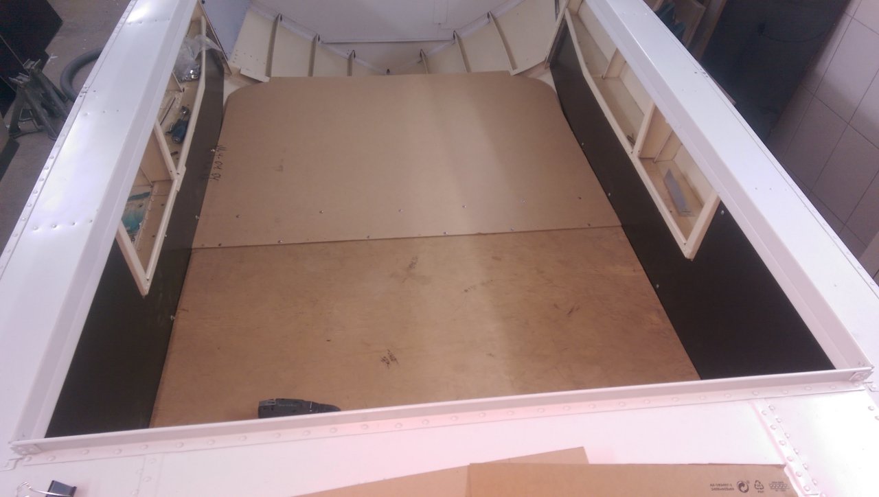

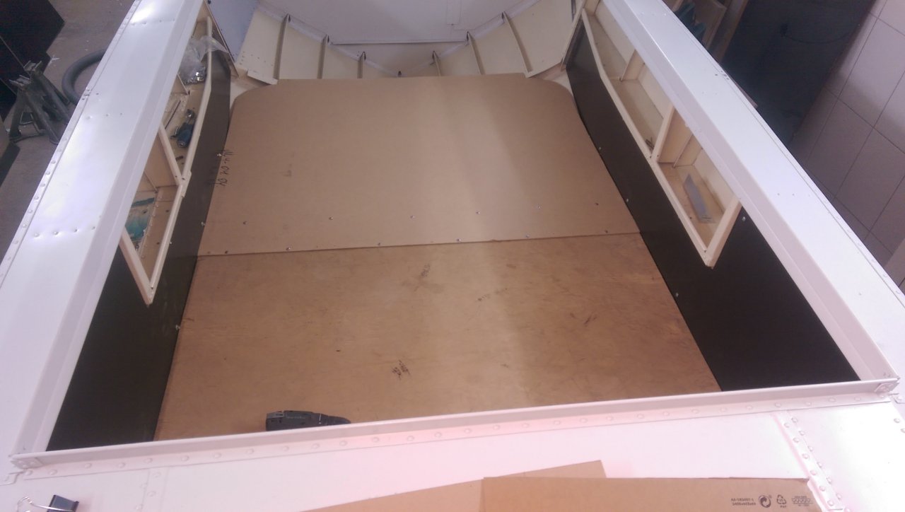

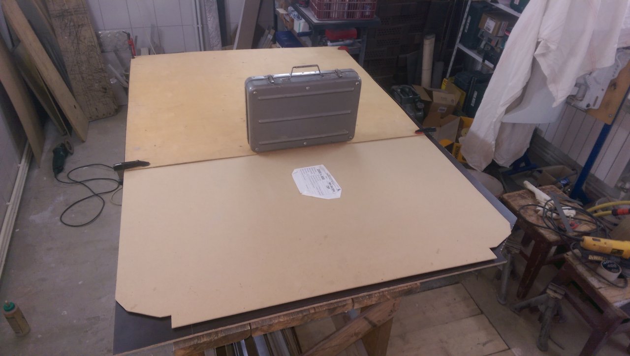

Нарезая карты задался вопросом - целесообразно-ли делать всю палубу из единого листа. Возможность такая есть. Шаблон ложится без проблем, Не понадобится городить допусиление.
Изначально хотел сделать люки, но это еще та морока - замки, петли, окантовка, усиления и опоры. Люки думал использовать для удаления воды в случае отказа помпы и главное для просушки пространства под сланями. Если все накрыть и уложить под слани блоки плпавучести, Можно создать там болото со всеми вытекающими. Короче, нужна помощь друга!

Имхо лучше цельным листом, аргументы = шов это:
- мусоросборник, включая воду
- слабое место фанеры = торец, который вероятнее всего разбухнет в будущем
- если разбухнет, будет "спотыкач"
Для подпалубной вентиляции сделай пару решёток в кормовой части, заодно будет слив дождевой воды.

Можно и болото если задашься целью впихнуть максимум пеноплекса.! А можно уложить не плотно,с полосками между кусков пеноплекса.Укладывать плошмя между шпангоутами.Будут и блоки и вентиляция .Полоски примерно 10 на10 мм .

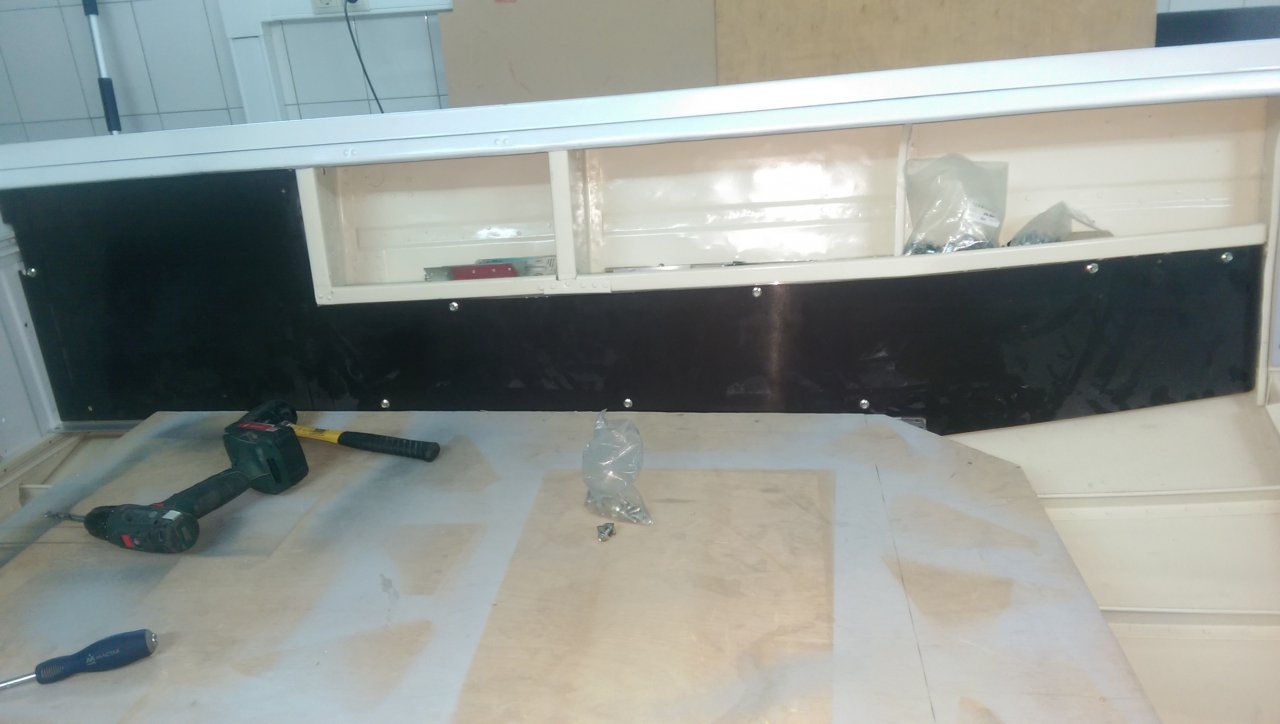

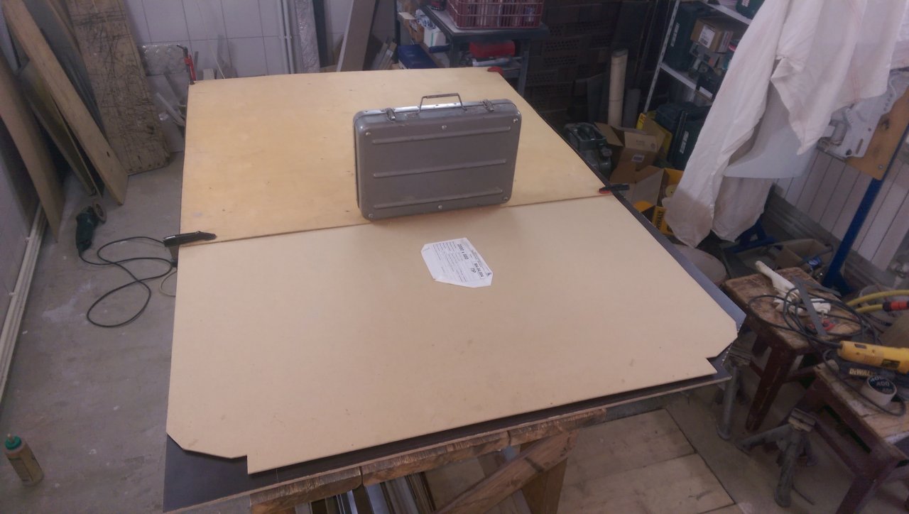

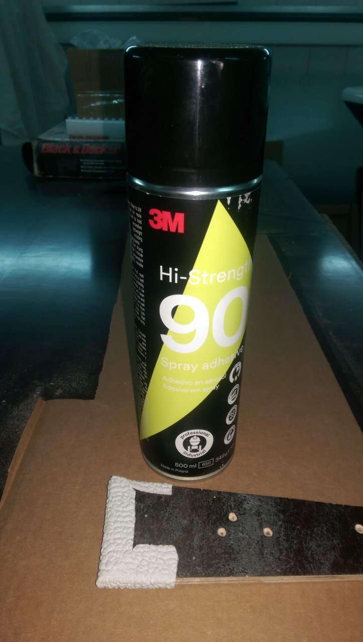

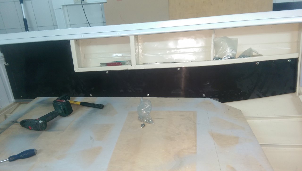

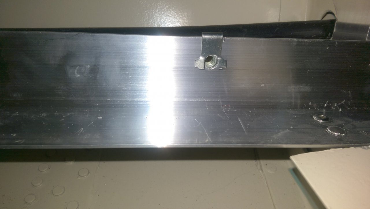

Подогнал бортовые карты. Оставил зазор под декоративные покрытие. Впереди обработка торцов и обтяжка. Сегодня должны привезти клей. Подгонка палубы будет после завершения работы с бортами. Вес карты 1.3 кг.

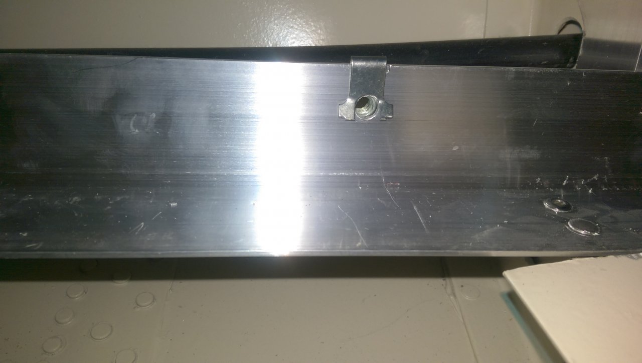

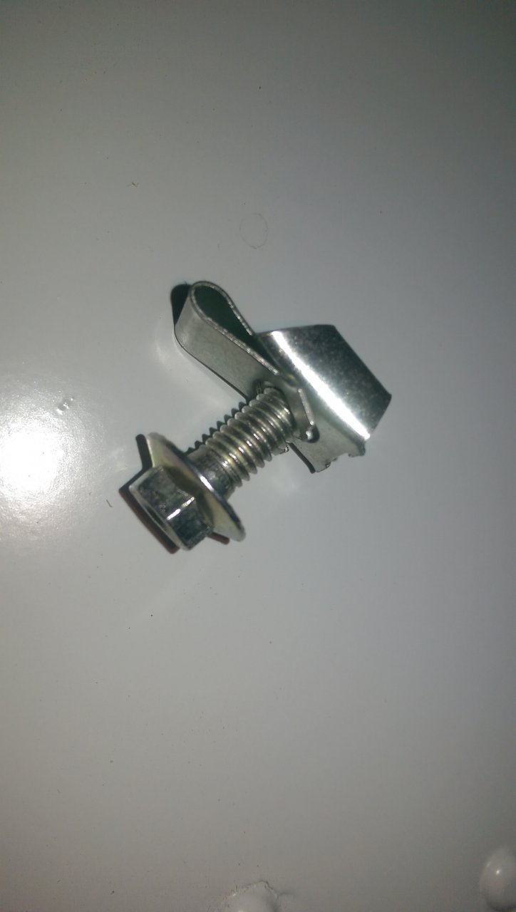

Все крепил на волговский крепеж. В отличии от саморезов можно снять и поставить практически неограниченное число раз. Кроме того, до затяжки каждое соединение подвижно. В результате борт элементарно разбирается и собирается буквально за две минуты.

Саш, ты не понял, о чем я говорил, да и не важно это. Одну (первую) боковую карту переделал, в итоге каждая деталь из единого листа.

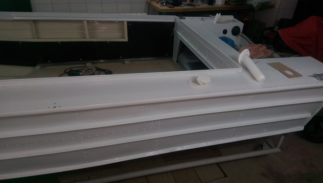

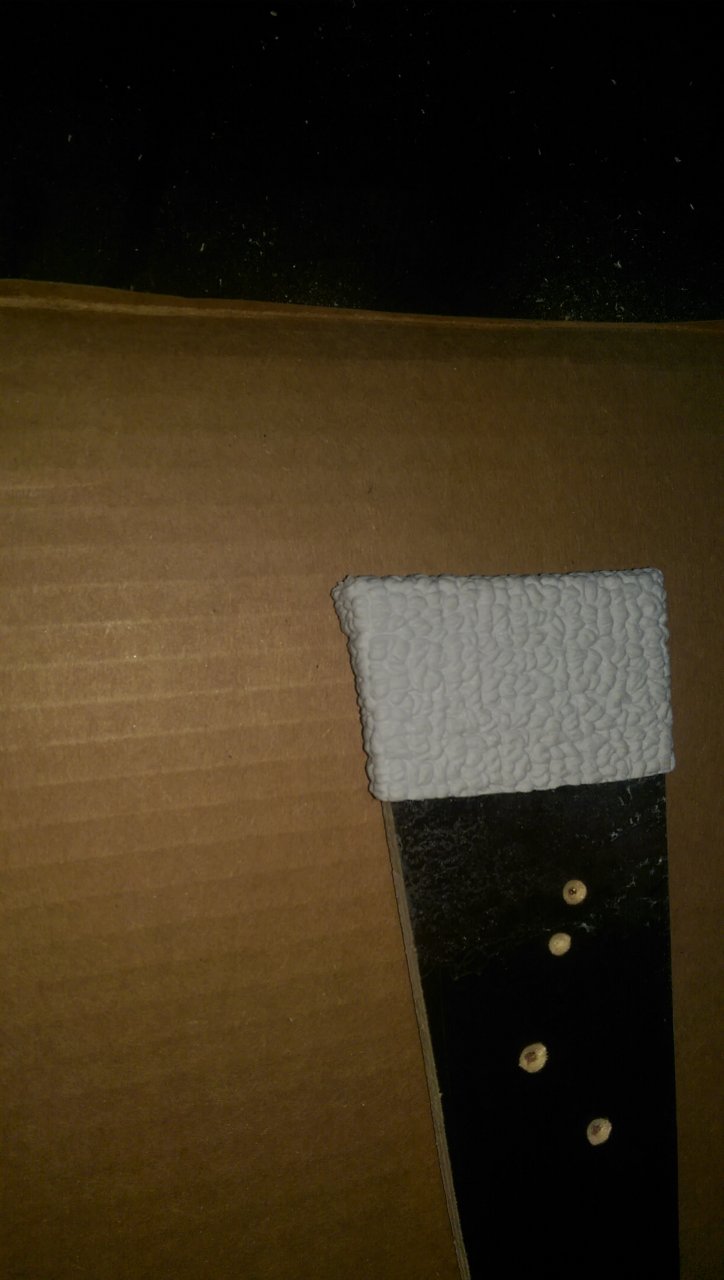

Попробовал с облицовкой фанеры.

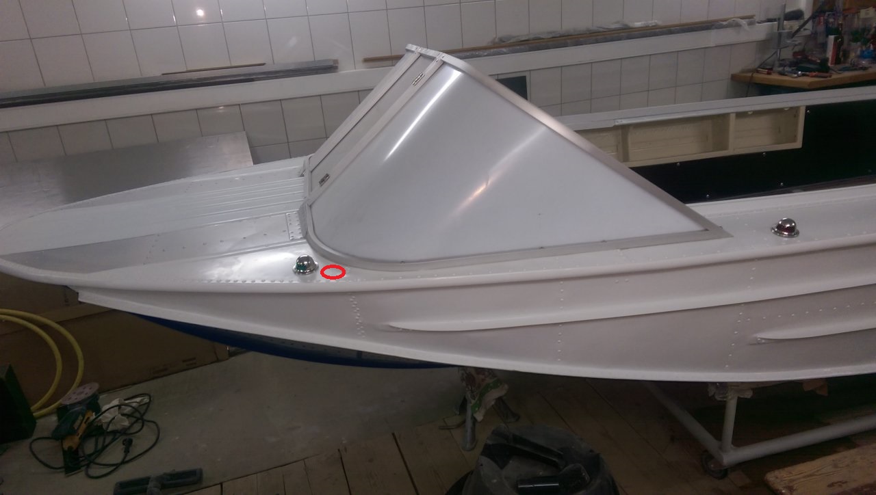

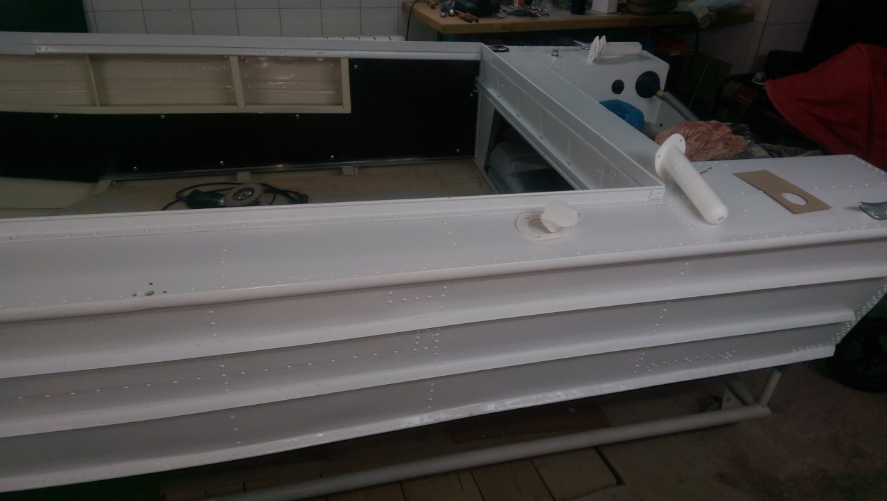

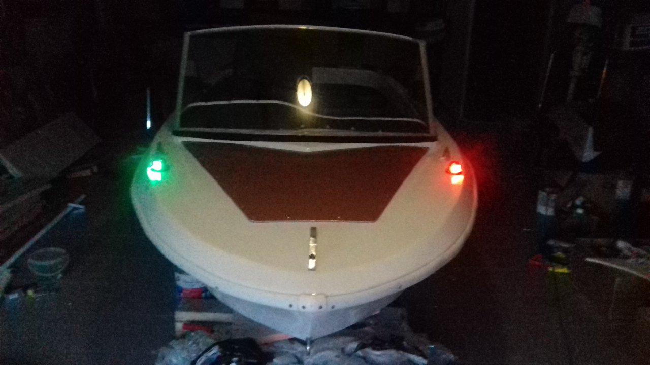

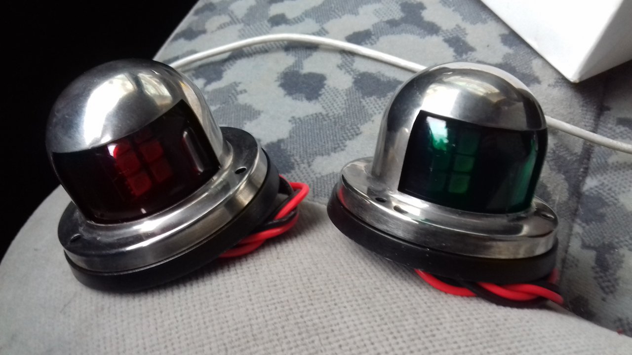

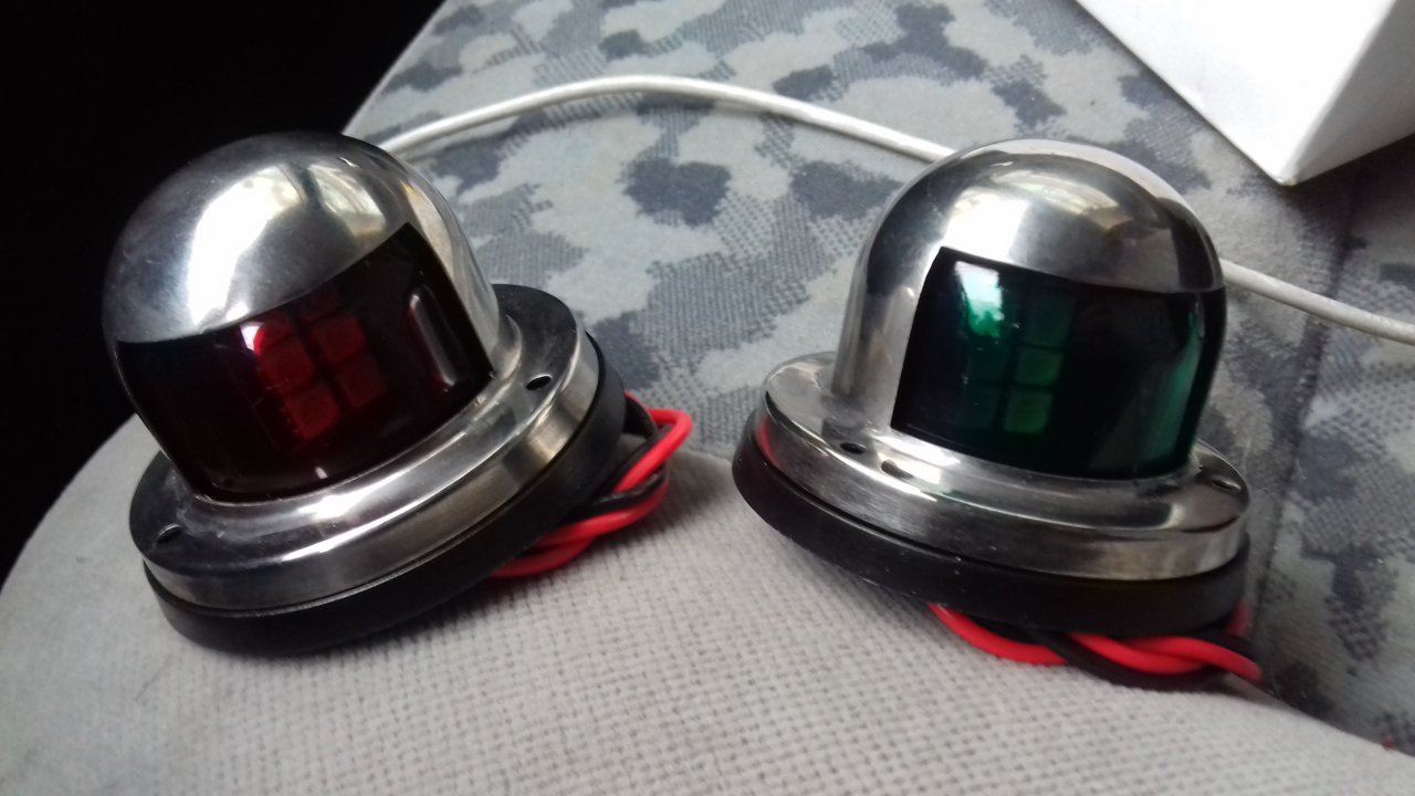

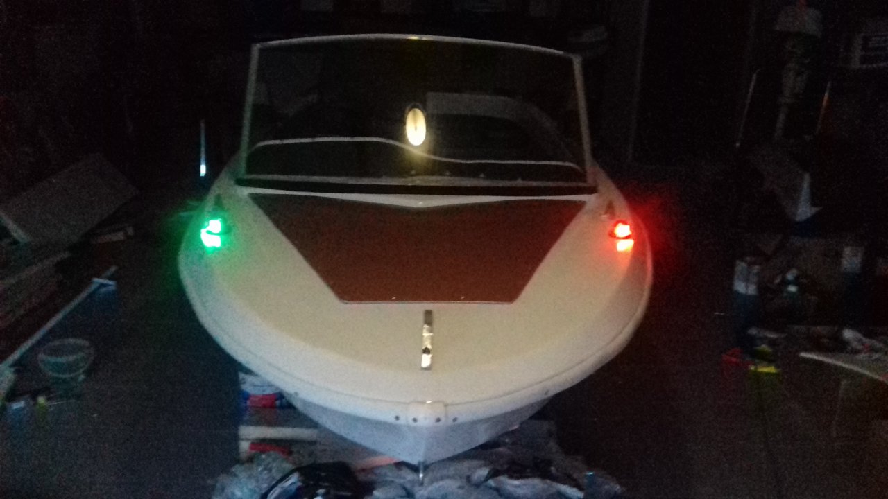

Примеряю бортовые огни и держатели для палок. По огням, место установки ближе к корме предпочтительнее с точки зрения обслуживания и установки. Какие мысли, в т.ч. по держателям? Выносить их за кокпит проблематично. Справа много требухи - заливная горловина, вентиляция бака, троса, шланг помпы.
2 113

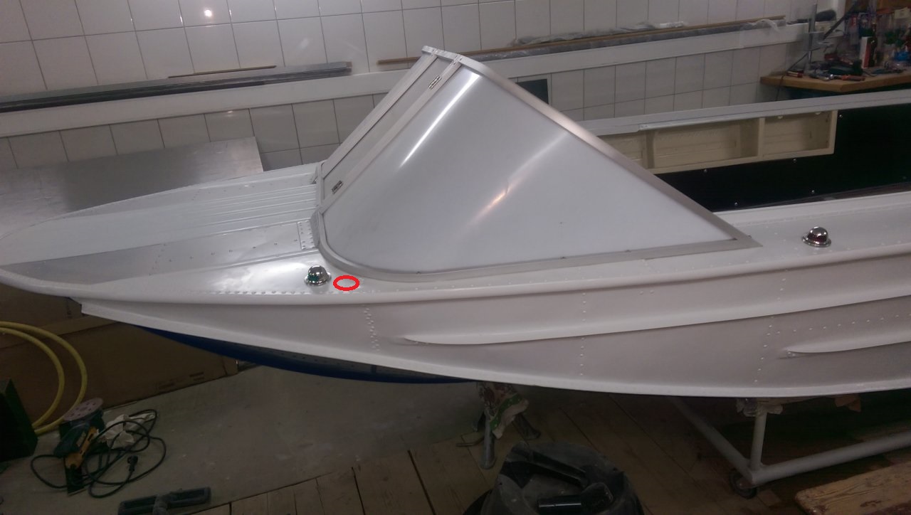

По бортовым огням, имхо их лучше вписать по планширю у стекла или на само стекло, по первому варианту на фото - там должны быть утки. По держателям для "палок", тут кроме тебя ни кто не скажет, как тебе будет удобнее, садись в лодку, примеряй :drugi:

Володь, как ты предлагаешь не проходит. А вот про уточки спасибо. Нужно и их выставить до сверлежки дырок.
2 113
Борис, может поискать другой вариант бортовых огней, а эти продать\ обменять?
Просто размещать к корме, дальше линии стекла точно не "айс" - мешаться будут.
Есть много разных вариантов бортовых огней, аж до врезных в борт\ стекло, имхо оч не плохой вариант.

Володя, спасибо за участие! Изначально даже купил врезные в борт. Не вариант для тонкостенных лодок - вернул. Они скорее для пластиковых корпусов. Поколдую немного с этими. Боковые на стекло как-то не хочется. Подумаю.
Имей ввиду, что стекло отодвинуто вперед на шпацию. Завтра гляну, где были штатные места уточек.

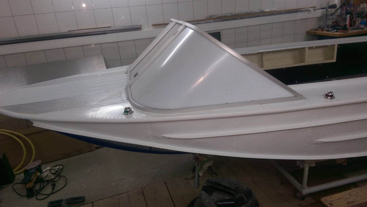

Тогда как то так, по другому будут мешаться,
Блин. Ну либо я с телефона не оч хорошо вижу, либо это очень вредный совет!
Бортовые навигационные огни ДОЛЖНЫ СВЕТИТЬ "ВПЕРЁД И В СТОРОНУ", а не вперёд и в верх!
Это впервую очередь БЕЗОПАСНОСТЬ!!!!!!!

Мужики, они в любом раскладе будут светить вперед и в сторону. Стекло смещено к носу примерно на полметра. Сделаю переходные шайбы под фонари, поставлю их перед стеклом и, тем самым, решу все проблемы. Шайба крепится к корпусу, в ней отверстия с резьбой для крепления плафонов. Придется повозиться, но оно того стоит.
