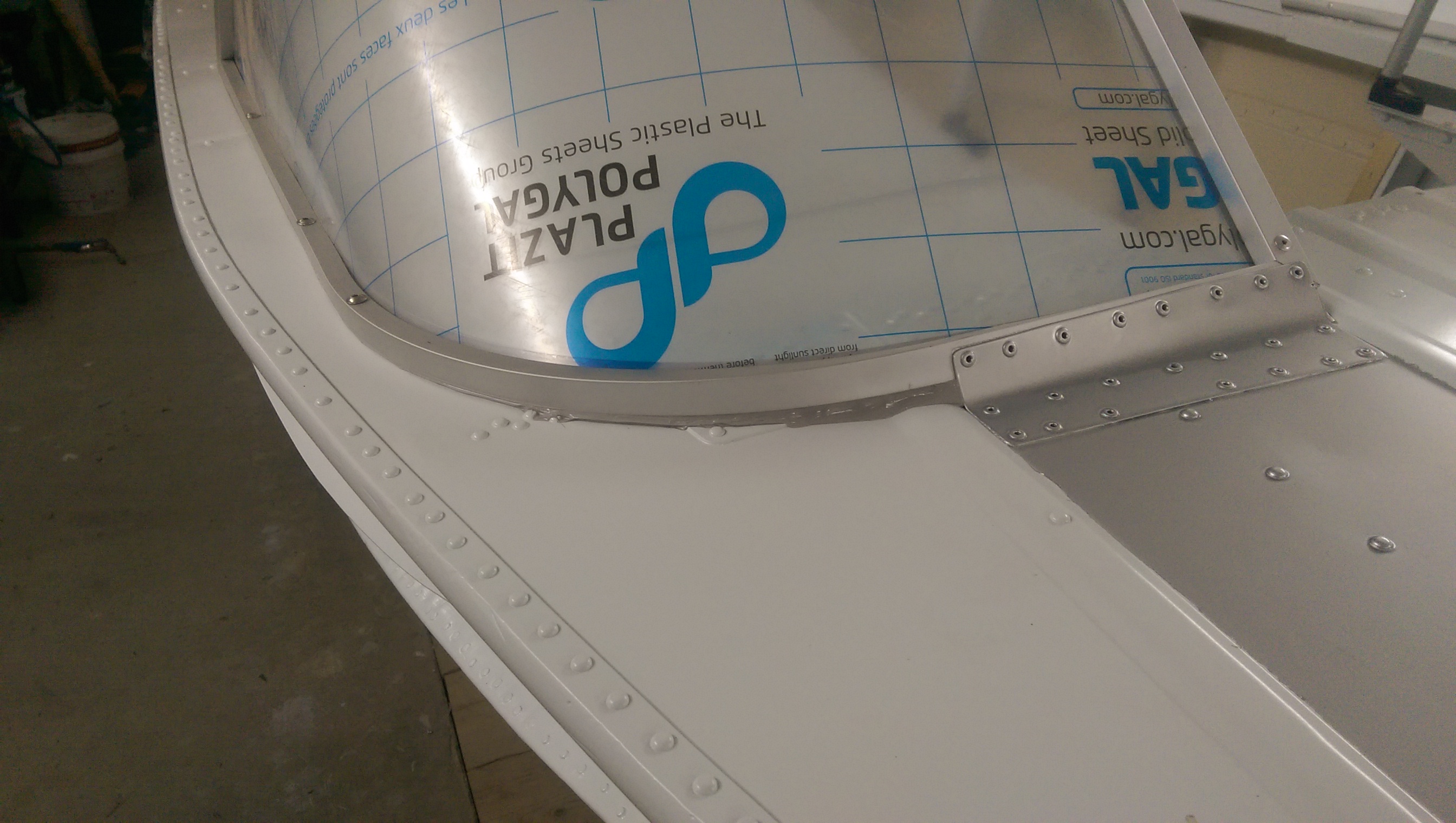

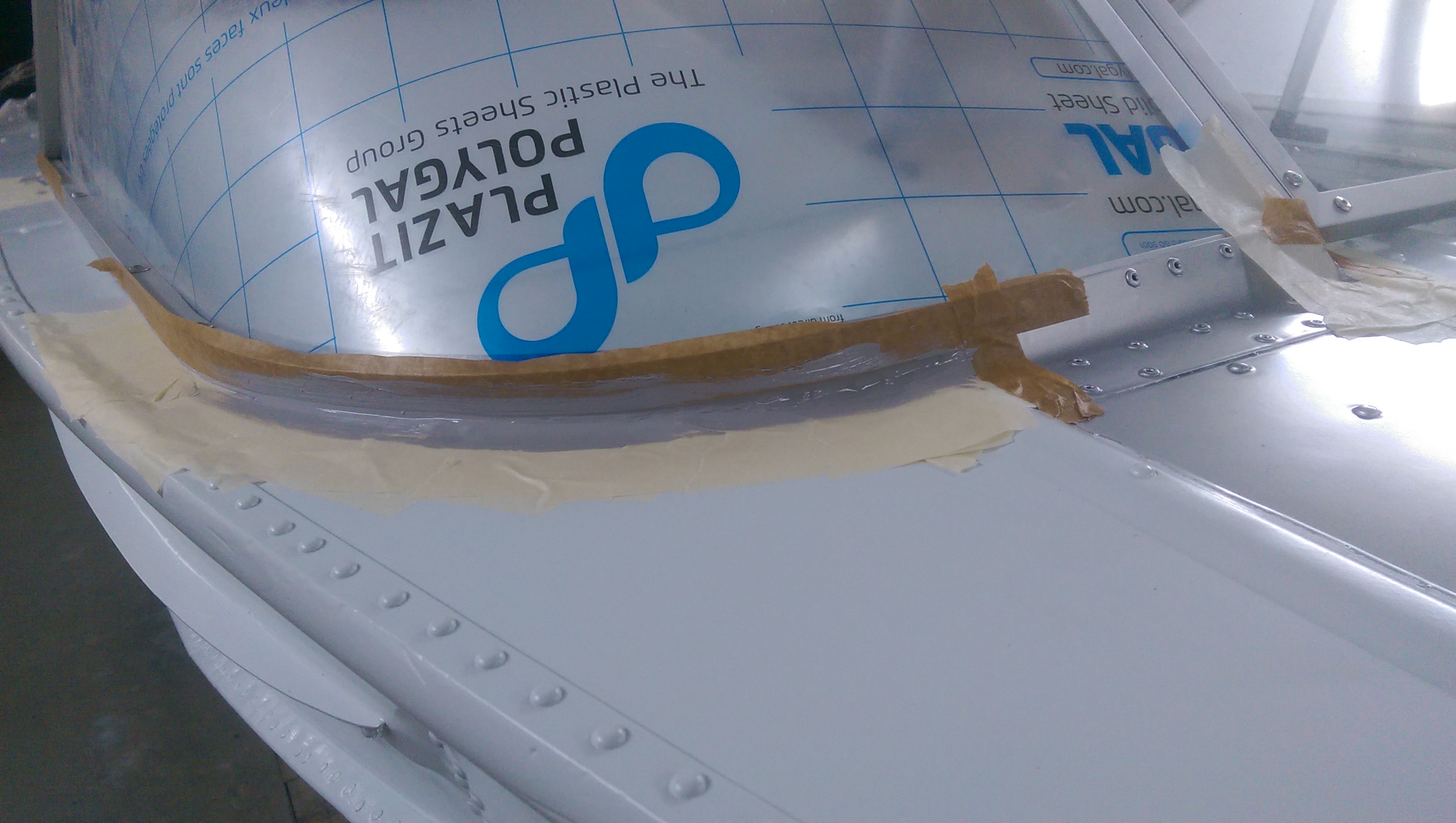

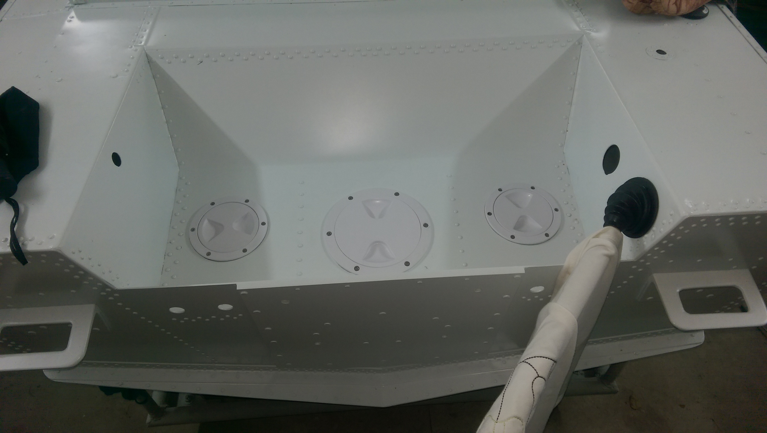

С горем-пополам раскачиваюсь после рыбалки. Установили люки, герметизируем рамку. Приходится накладывать по нескольку слоев новола - щели в некоторых местах большие. Фатальной ошибкой было использовать герметик для лобовых стекол. Хорошо, что попробовали на лючках. Оттирали то что выдавилось очень долго. Новол наше все!

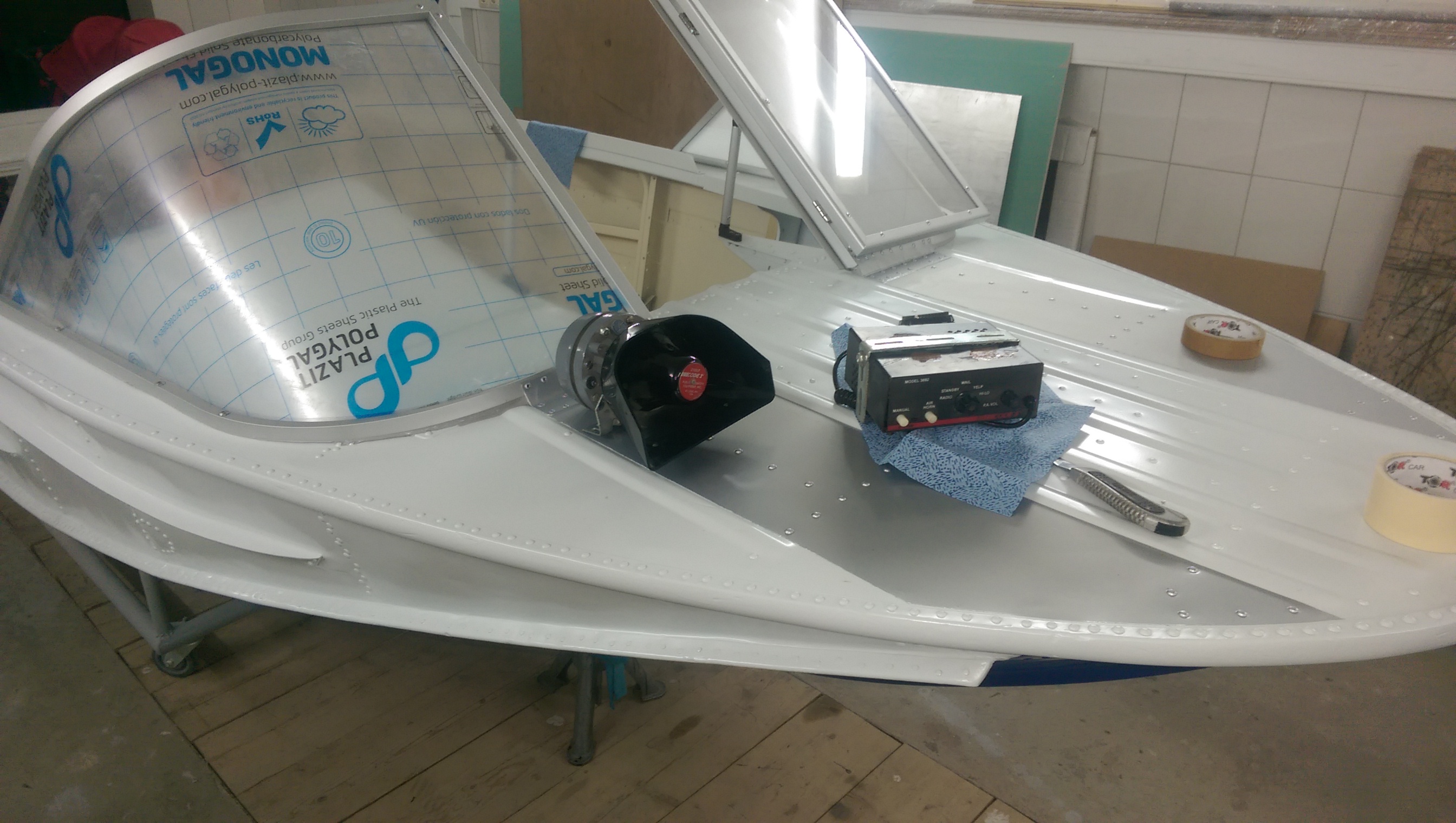

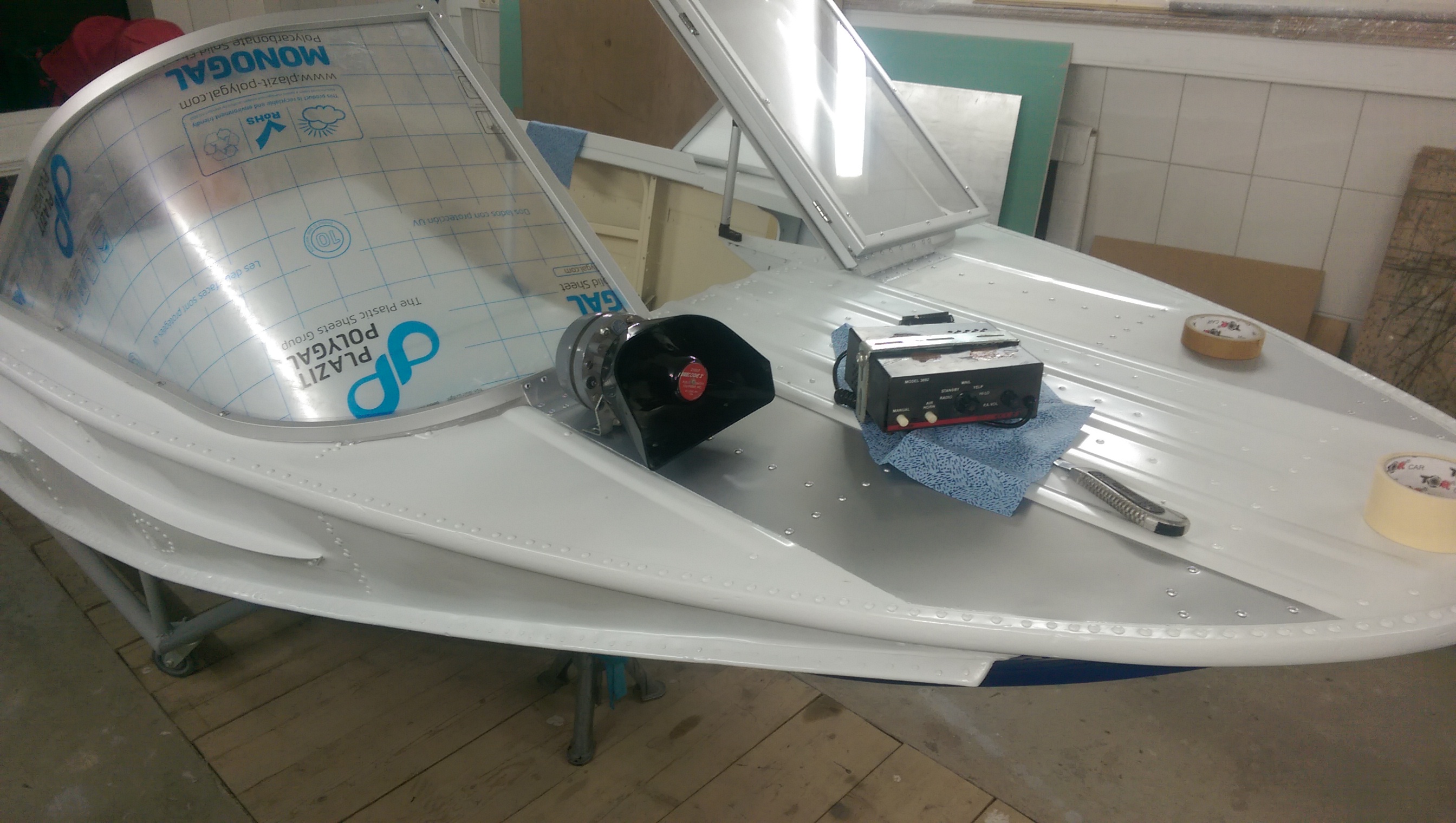

Приятель подогнал крякву от полицейской машины. Думаю ставить или нет. Тяжелая, собака! Кто что думает по этому поводу?
9 555
4 758
Оно тебе,надо?Кого ты пугать собрался на воде?Купи балончик с дудкой как у болельщиков для подачи сигнала в крайнем случаи.Положи в лодке под рукой и всё!
Володя! Как я этого ждал, и почему-то именно от тебя! :good:
9 555
4 758
;)Если это "спасибо",то не за что!:)Я сам такой! Валяется по мастерской всякой всячины.Руки так и чешутся чего нибудь,куда нибудь прикрутить.:oops:Потом сядешь ,кофе попьёш и трезвая мысль(на кофеине),Внутренним голосом спрашивает;Оно тебе надо!?Электрический горн уже года три на полке пылится.Возьму в руки ,поприкладываю на лодку и опять на полку!А дутку с балончиком на той неделе у клиента в лодке заметил.говорит пару лет уже"дудит",но без фанатизма.Только как для аварийного случая.:good:
9 744
6 511
Володя, это именно оно - спасибо! Изначально ставил целью ничего лишнего, а теперь какой-то хлам сам тащу (с подачи сынули, разумеется).
Герметик легко убирается той-же смывкой.

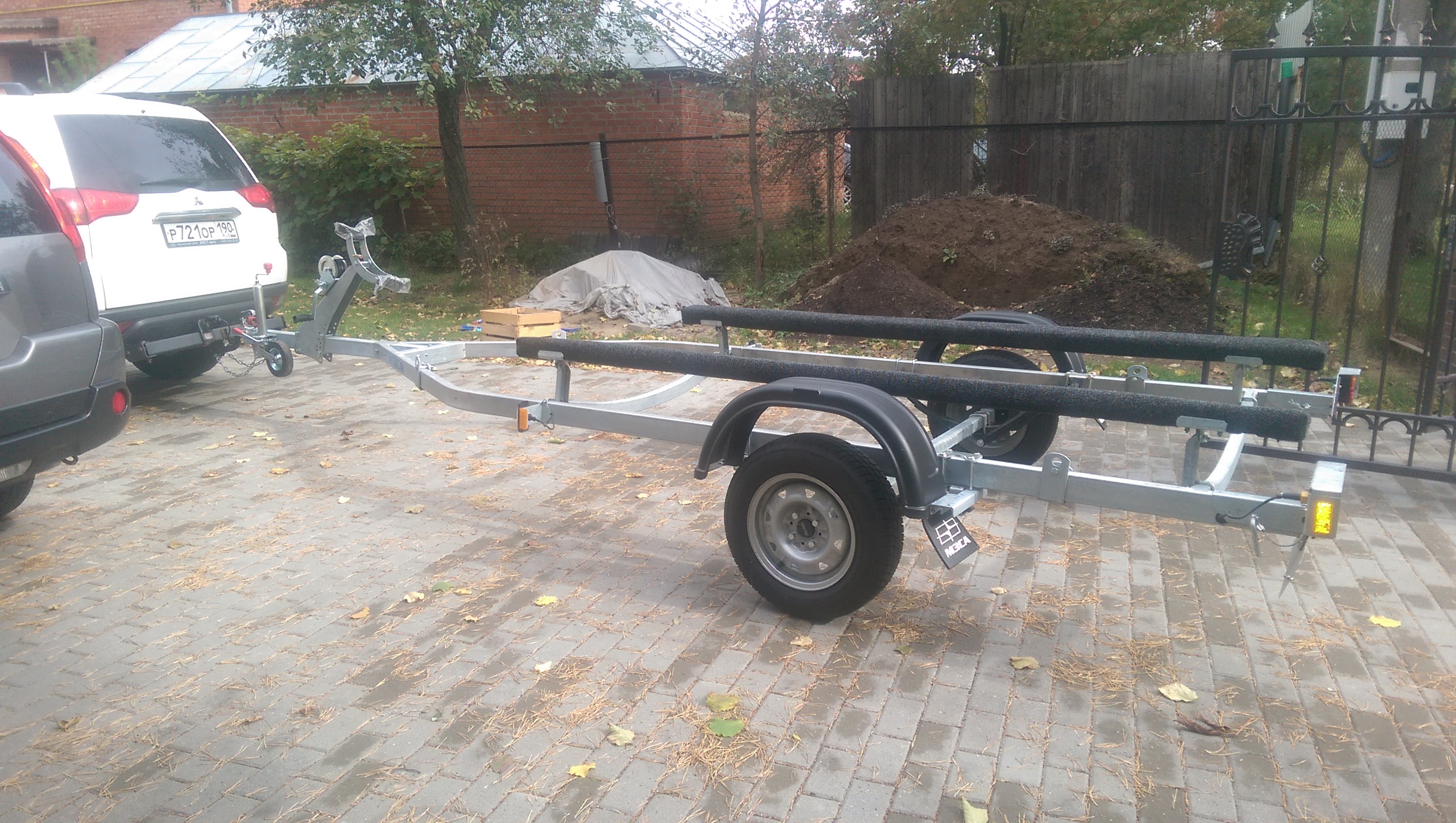

Заказываю МЗСА 81771E.101. Полная масса: 749 кг Грузоподъёмность: 539 кг Габаритные размеры: 5476×1965×1163 мм Предельная длина судна: 4750 мм
Я тоже такой взял один в один брал для прогресс 4, но лодка висит на полметра теперь думаю толи дышло увеличить на см.30 потом фото выложу, а так прицеп классный особенно то, что можно снимать фонари при спуске на воду, раньше все переделывал, а теперь как бы свою же идею воплотили, наверное всемирный разум.
