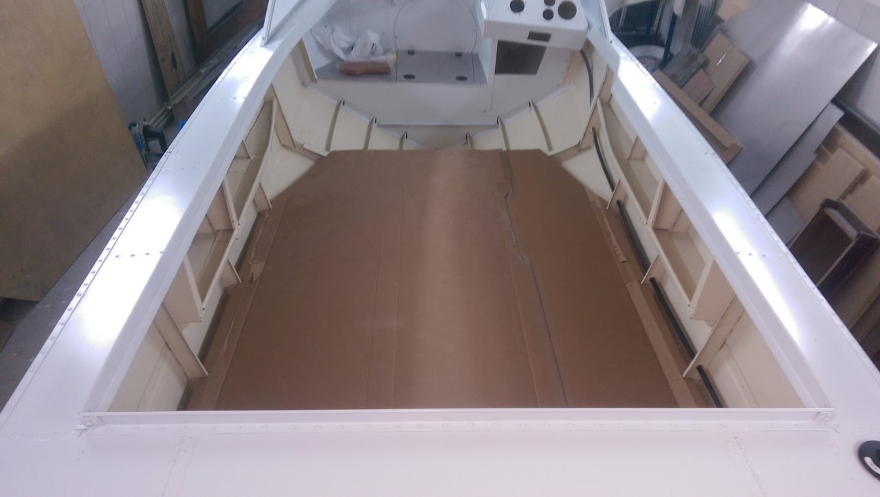

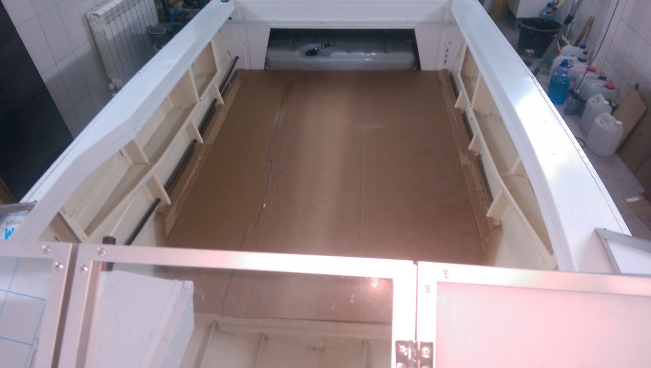

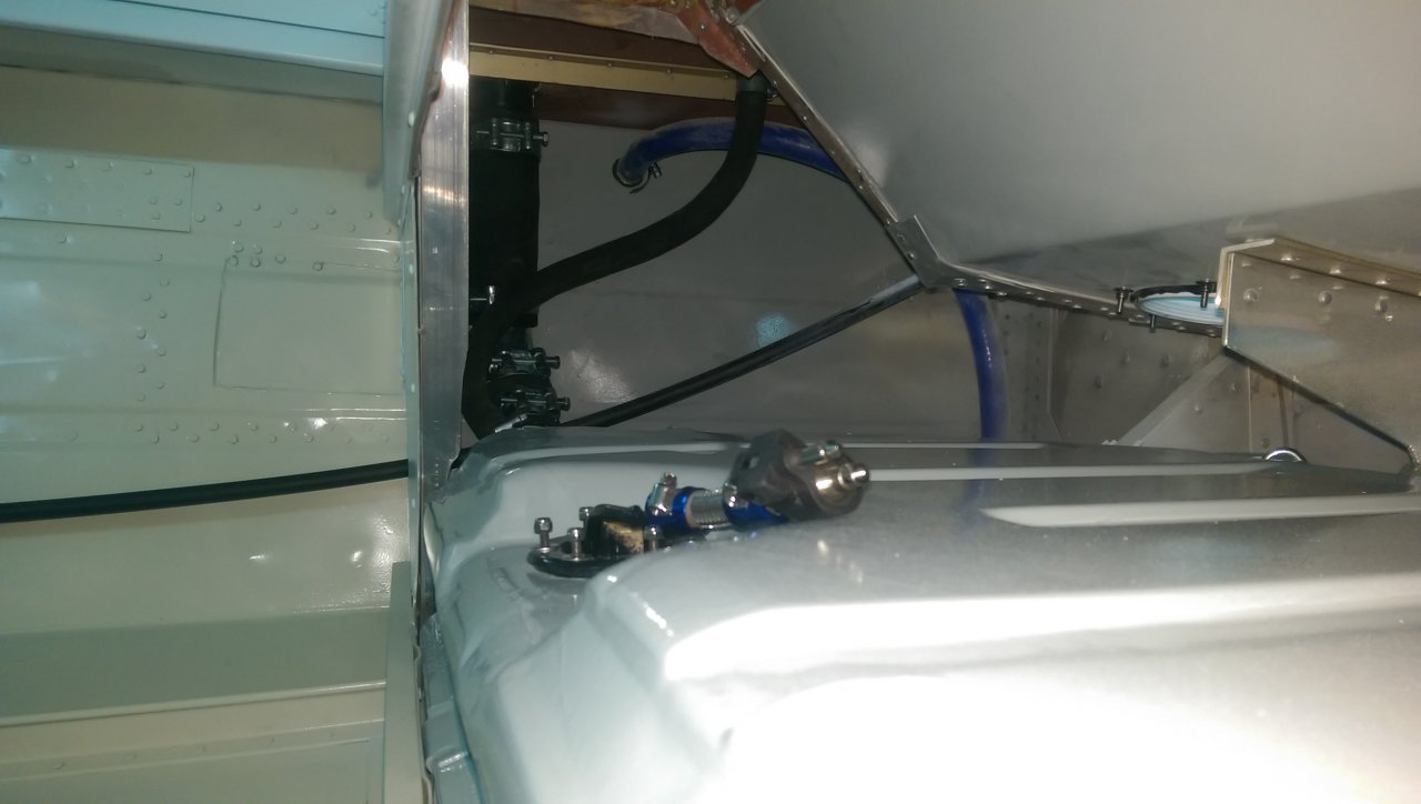

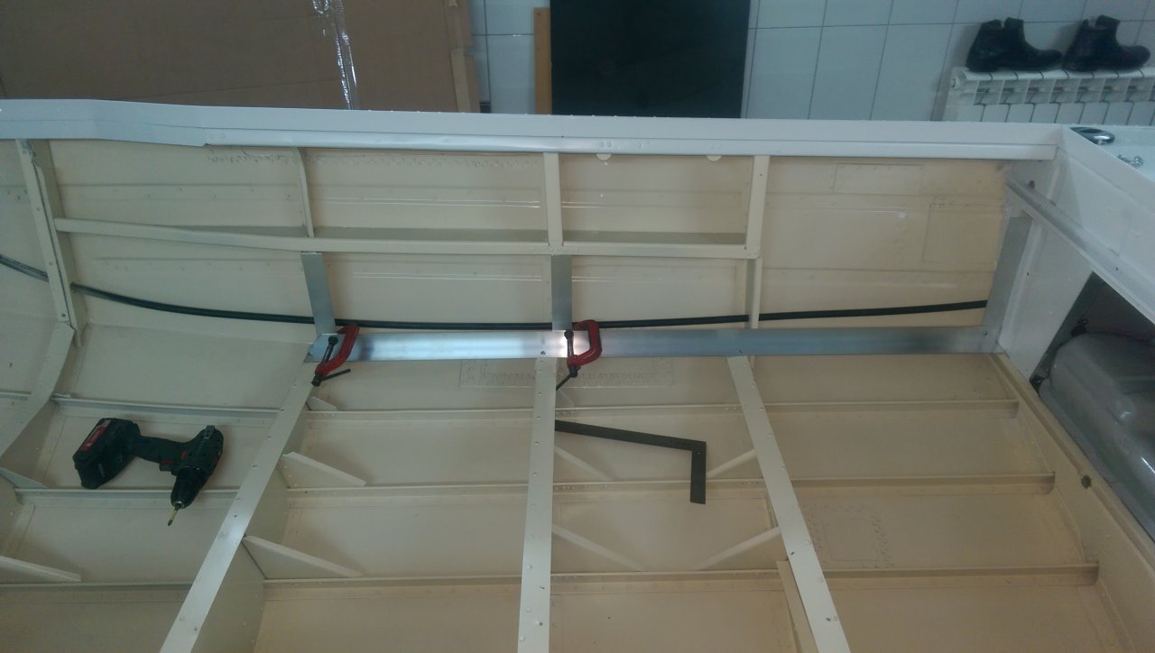

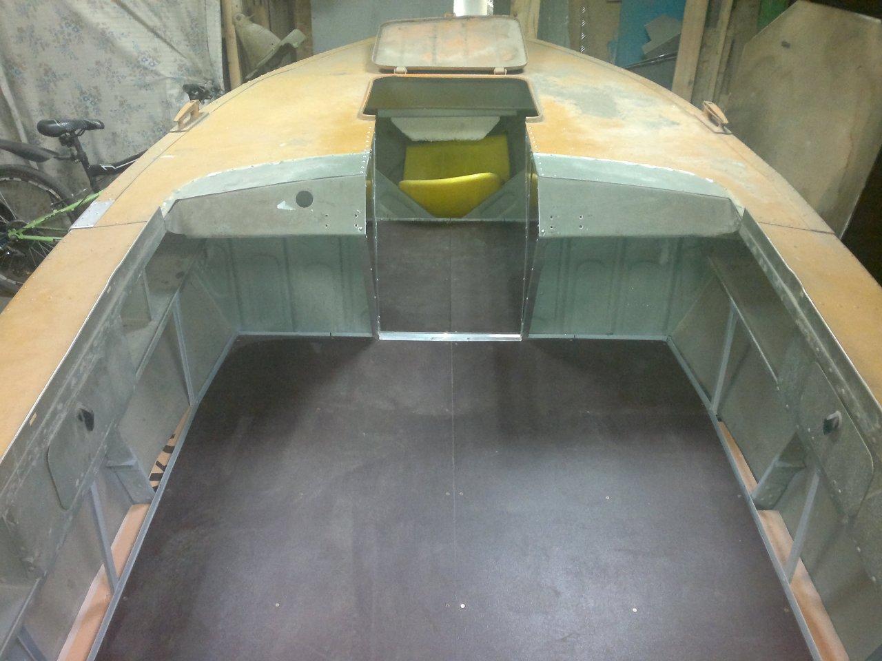

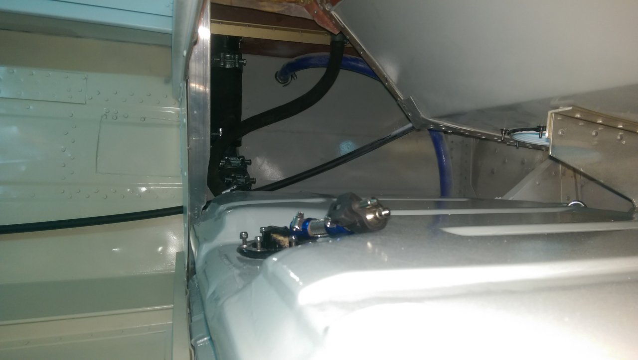

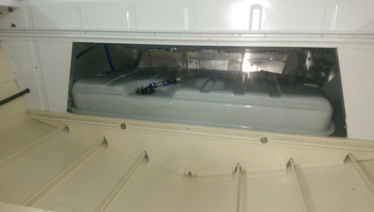

Пока пауза с мотором, вернулись к корпусу. Установили бак. Крепится в штатные точки: два болта из нержи и два талпера. Бак лежит на каркасе усиления транца. Между ним и каркасом проклеены резиновые полосы. Володя Докер видел, Как мы вчера с сыном мудохались.

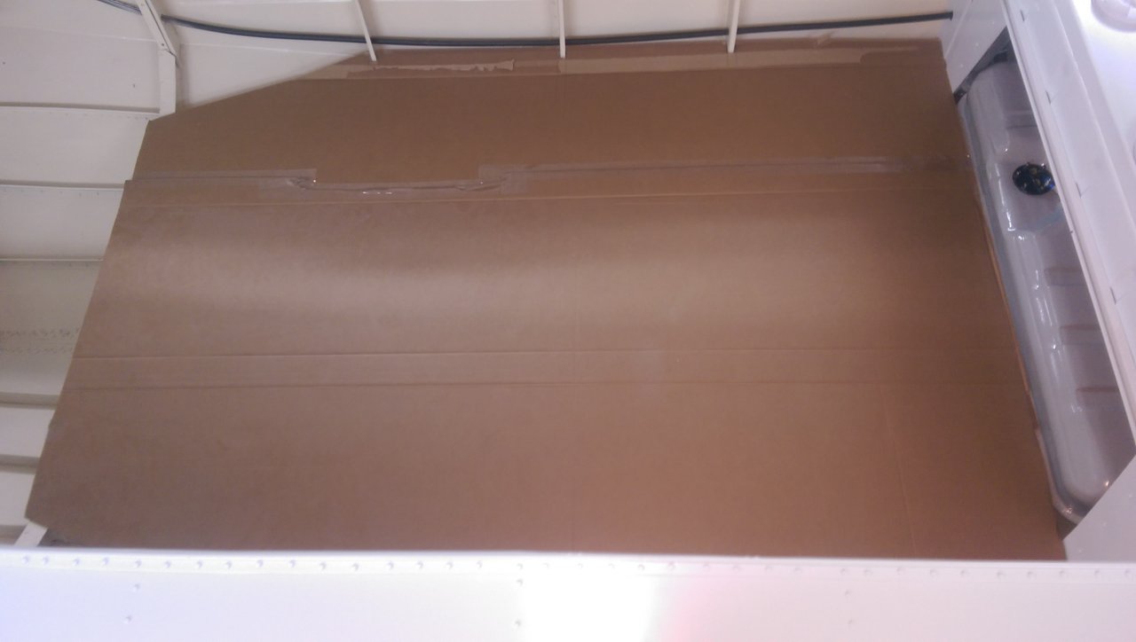

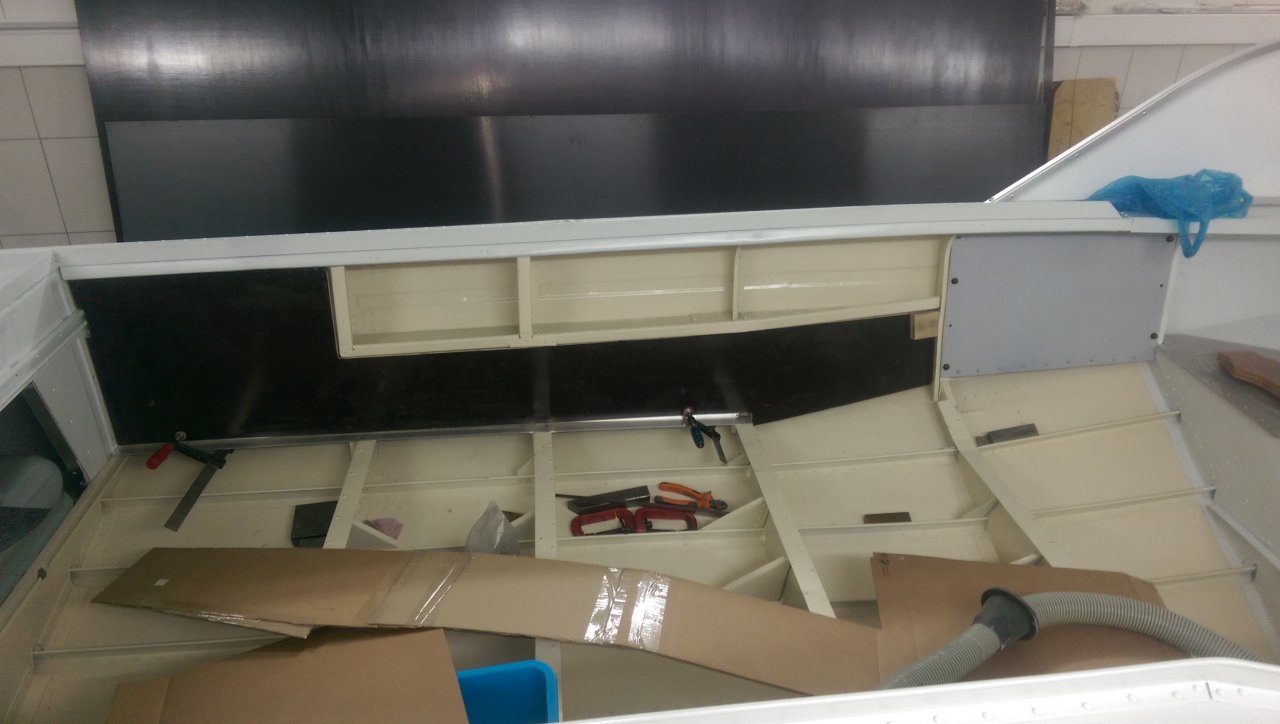

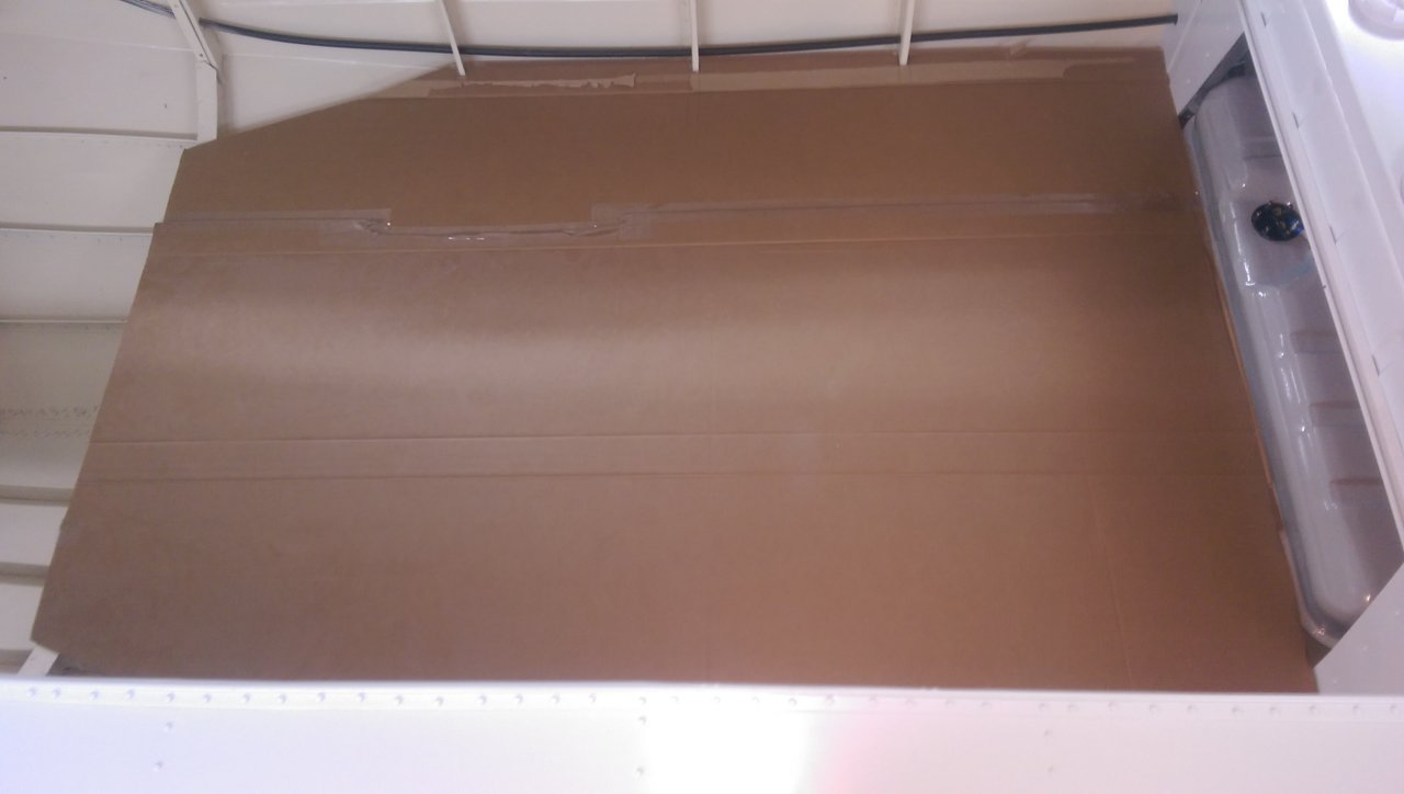

Сделали шаблон для пола. Это две картонки. Сначала подгоняем одну, потом другую и склеваем их лентой.
Народ периодически спрашивает чертежи палубы - их нет, т.к. лодки склепаны индивидуально, а если по русски - с перекосом. На картон можно перенести силовой набор, разметить усиление, если необходимо, люки и прочую шнягу, далее перенести на фанеру.
После того, Как шаблон готов, приходит понимание, Можно ли его сделать из единого листа (в моем случае нет) и нужно-ли это.

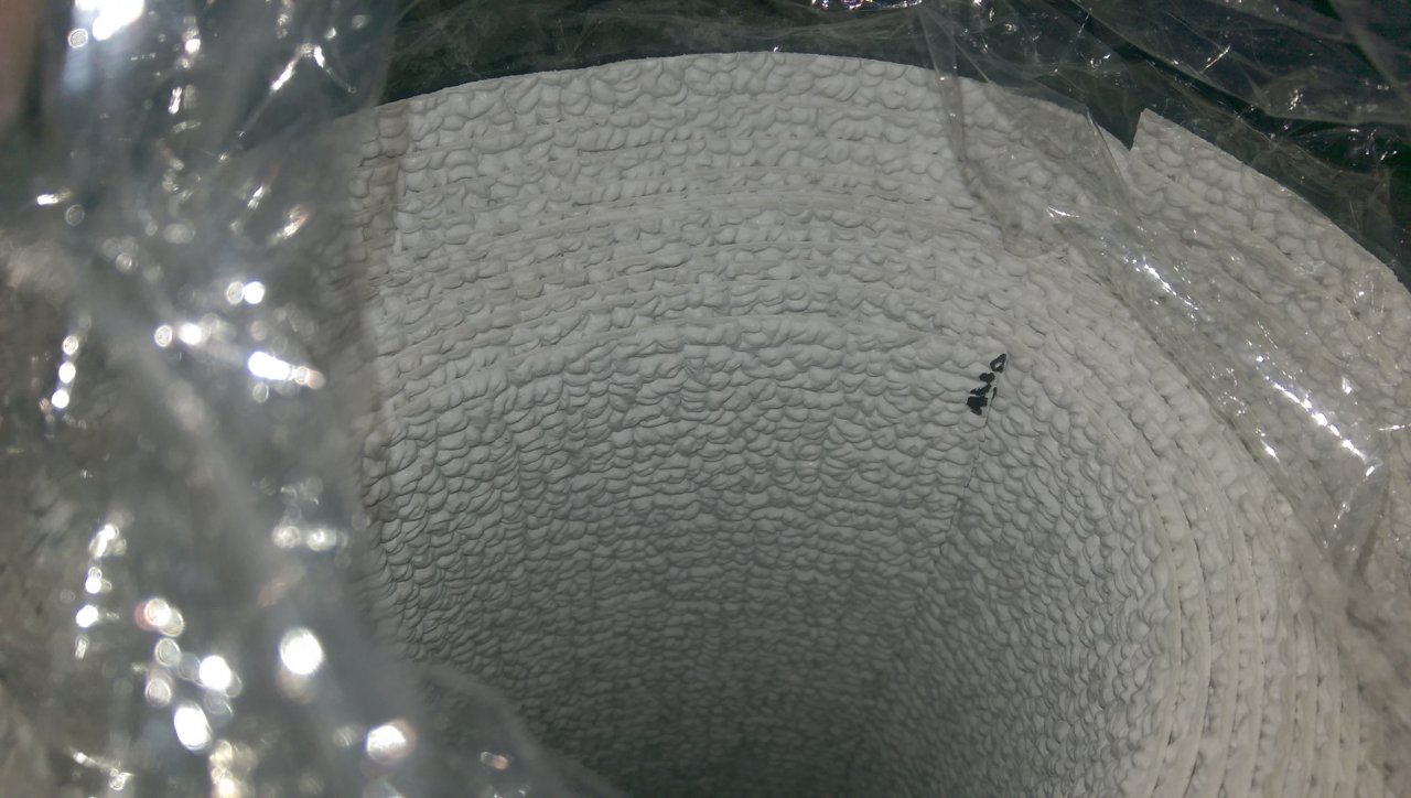

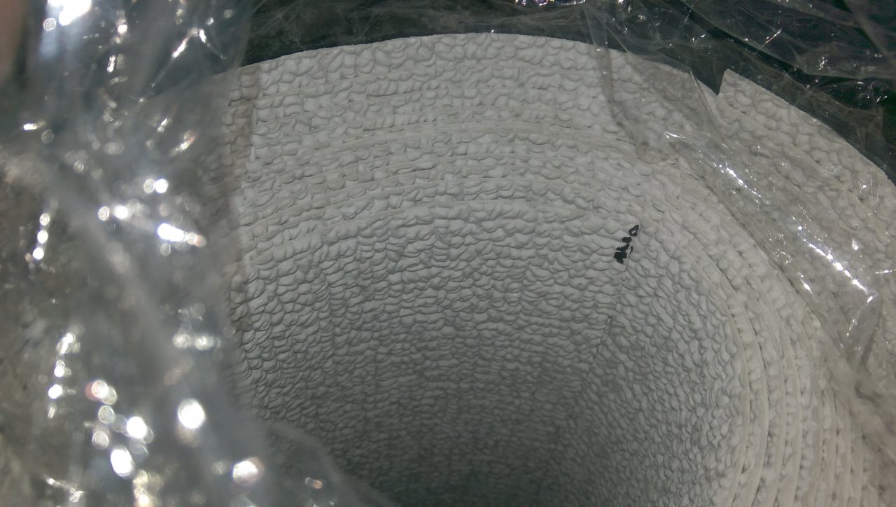

Есть вопрос! Кто-нибудь юзал вспененный материал для покрытия палуб? Есть дилемма - наклеить его на фанеру или искать с просечками. Найти такую не могу, в зоне досягаемости продают только ламинированную с двух сторон.

Борис привет. Замечательно получается. Ты хочешь нанести вспененный материал на слани, чтобы не скользить? Может просто покрасить фанеру с добавлением песка в краску? Где то были такие темы.

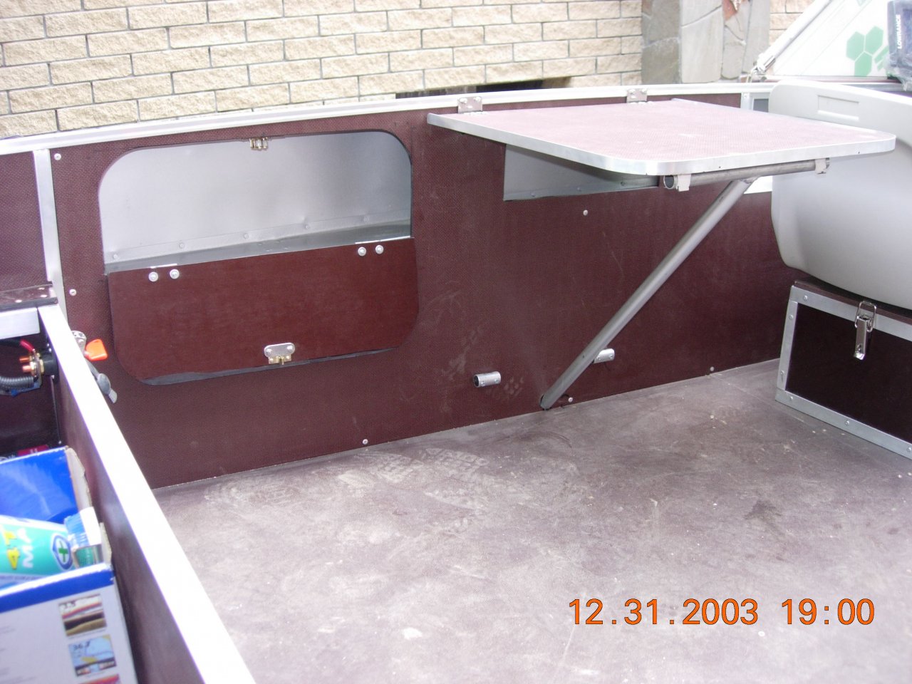

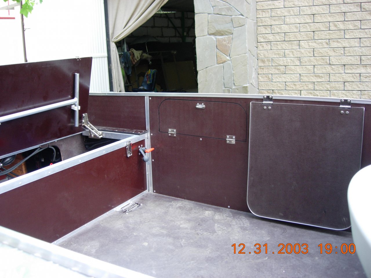

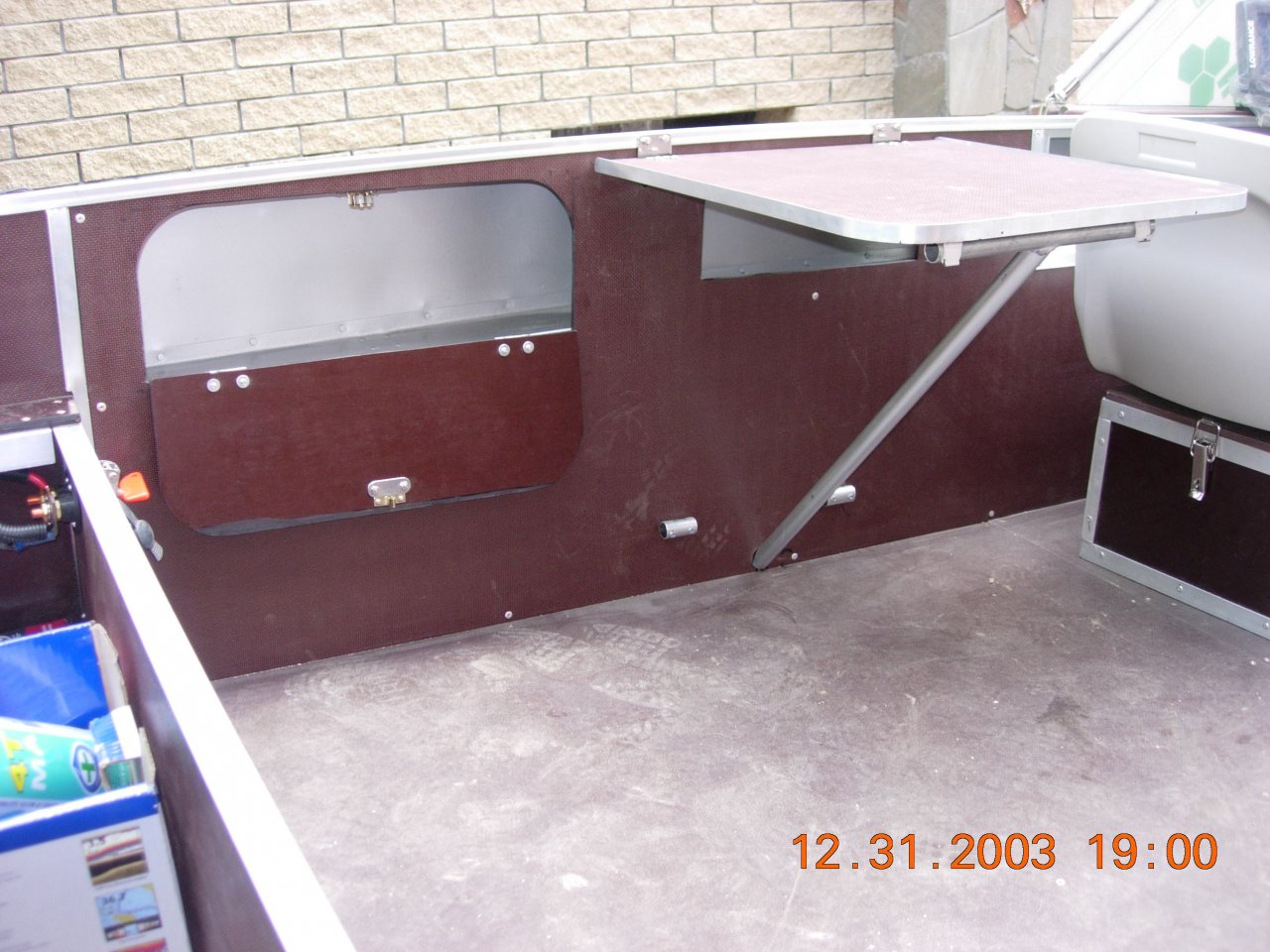

:oops:А вот стесняюсь спросить:roll:.От полочки ,что по борту до пола ,борт зашивать не планируешь?:?
9 748
6 524
Планирую, но по ширине шпангоута. Добавлю плавучести и скрою троса и проводку.
9 555
4 762

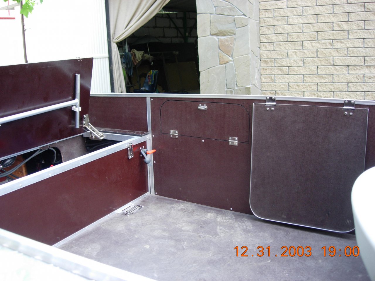

Это всё правильно,НО при таком раскрое полов ,как снимать полы для осмотра ,профилактики,ремонта (не дай бог)? Что бортовую обшивку снимать будешь? О таком варианте не думал!?Это Прогресс ,но сути не меняет.Уголок по периметру решает этот вопрос.при монтаже пола оставляешь (на уголке )место куда вставятся бортовые панели.
9 748
6 524
Володя! Это равно то, что хотел обсудить, когда стучался к тебе вчера. Когда ты освобошился, мы уже подрецессным пространством занимались.
Посыл твой принял.
9 555
4 762
:)Ну вот и ладненько! Главное что вовремя,а примешь ,не примешь ,дело то хозяйское!:pardon:

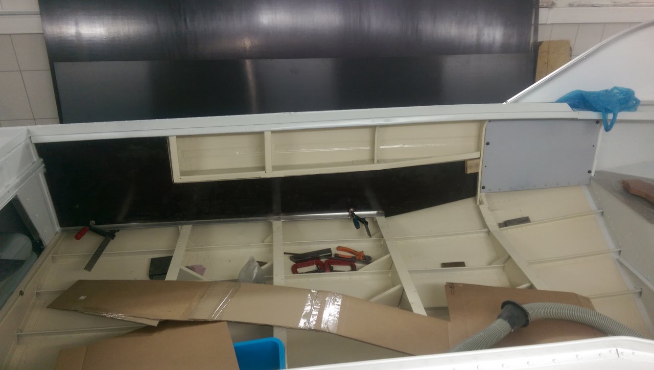

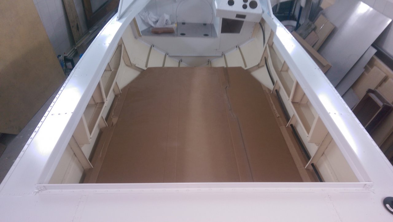

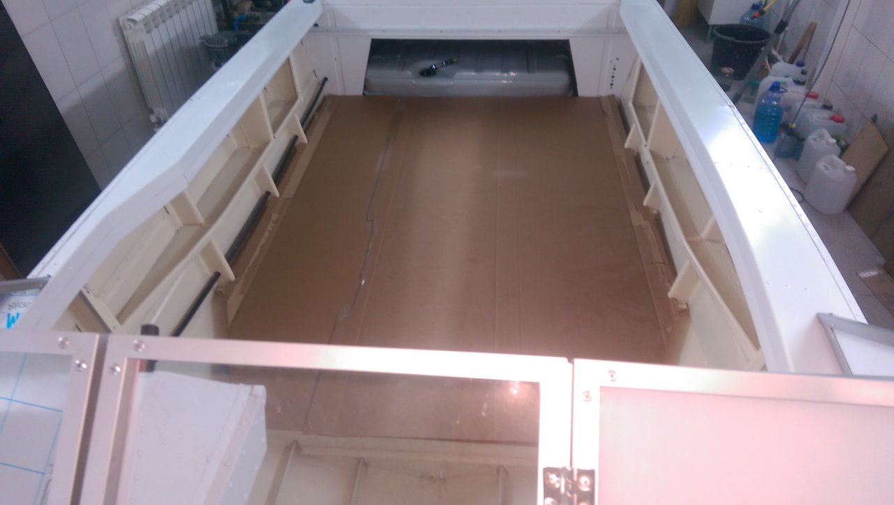

Началось убиение ходовых качеств корпуса. Набираем вес.

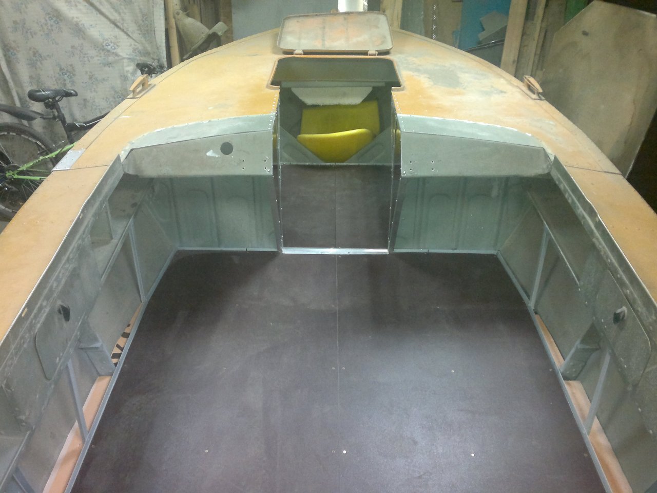

Затарился палубным материалом. Начал делать каркас и карты на борта. Все карты будут обтянуты винилом. К слову сказать, думал что он будет полегче.
Рацпредложения уважаемых капитанов?

Саш, мог дюралем зашить. Он есть у меня. Отказался - крепить и размечать неудобно. Карты, которые ближе к носу из дюраля. Обтянутая фанера многое прощает, Да и работать с ней легче.

я хочу на свою казанку5 на пол и на капот лодки постелить сотовый эва- лист (сейчас все коврики в авто из него делают), крепить с помощью полосок лип от одежды, чтоб не елозил. и легкий и некую грязь из лодки выкидывать удобнее. Подумайте тоже, говорят на полу можно и не крепить, так хорошо лежит.

Песок в глаза лететь будет на волнах.

Такой материал я сразу исключил. Саша прав! Во первых, Это постоянная грязь, высохшая кровь и слизь от рыбы. Очистить можно только химией и промышленным пылесосом. Сам мою свои авто и прекрасно знаю, что это такое. Через пять минут он снова станет грязным, а через какое-то время зацементируется так, что очистить не удастся.
Во вторых, когда вода на него попадет, Она долго не будет высыхать. Вес лодки прилично увеличится.
По поводу крепления на липучке тоже не могу согласиться. Она очень быстро забъется и перестанет держать. Надежно приклеить полоску к нему скорее всего не удастся. Между ковриком и пайолом очень быстро образуется влага - дождь и точка росы по утрам и вечерам. Это источник неприятного запаха, плесени и причина скорой кончины основания.
Для себя решил, что нужно шершавое покрытие, которое легко моется и которое будет приклеено по всей плоскости с загибом кромки.
Как раз тот материал, что я купил разработан специально для таких целей. Есть другие, более интересные по фактуре и в части уборки, но в наличии не было.
В третьих - Есть все основания полагать, что кресла можно будет не крепить к полу, а наклеить материл на основание ящика-рундука под креслами, Как Докер это делает. Возможность быстро переставить кресло на рыбалке в любое место лодки и даже убрать их (Мне есть куда) - Это маневр для решения множества задач.

Для карт вспененный ПВХ, лёгкий, с положительной плавучестью, легко обрабатывается, не надо ни чем зашивать, есть разные цвета, у Зверева на канале есть про него.
9 748
6 524
Володя, спасибо за рацпредложение! Плюсую!!! Что-то я не догадался глянуть в эту сторону.
К слову сказать, у меня септик как-раз из похожего ПВХ изготовлен. Скорее всего он не вспененный или уровень вспененности у них отличается. Вес сопоставим с аналогичной по толщине фанерой. На солнце довольно сильно выцветает, так что царапки на нем будут очень бросаться в глаза уже через год. Зверев здесь лукавит или не знает об этом.
На борта я бы использовал 2 мм, но фанера уже куплена. Разница в весе будет несущественная.
Для тех, кто будет делать пайол в будущем: присмотритесь к таким листам ПВХ (возможно невспененному). Воды не боится, довольно крепкий, обрабатывается любым режущим инструментом, не скользкий, особенно через год другой после установки. Спаивается/сваривается, наверняка есть спецклеи.

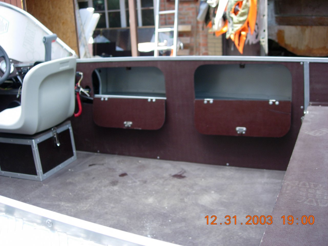

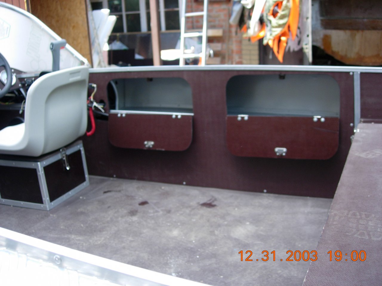

:)Боря ,а почему на борт взял 6 мм? Ведь если не делать крышки на полочки то и 4 мм (в природе существует и такая) вполне хватает!Я вот это имел в виду.Четырёх миллиметровая у меня простояла четыре года .Поменял на рифлёнку,да простят меня противники АМГ тюнинга!:oops:
9 748
6 524
Володя, привет! Все очень просто. 4 мм теоретически есть, все сайты фанерные пестрят что в наличии. Фактически ее нет. Сказали, раньше была, но с 4-ой брака было много. Видимо отказались.
Так что купил все что смог: ламинация с двух сторон, рифленой также не было.
Лючков не будет. Они мне не нужны. Полки останутся родные. Если совсем приспичит, родные лючки поставлю, но они не влезают после того, как перебрал силовой набор. Доработать можно без особых проблем. Там все через одно место было сделано, ты как раз сам тогда заметил, что "все совколодки делались на отъе...сь". Выбрал в пользу силового набора и ровного корпуса.
9 555
4 762
Всё понятно! Удачи!!!!
