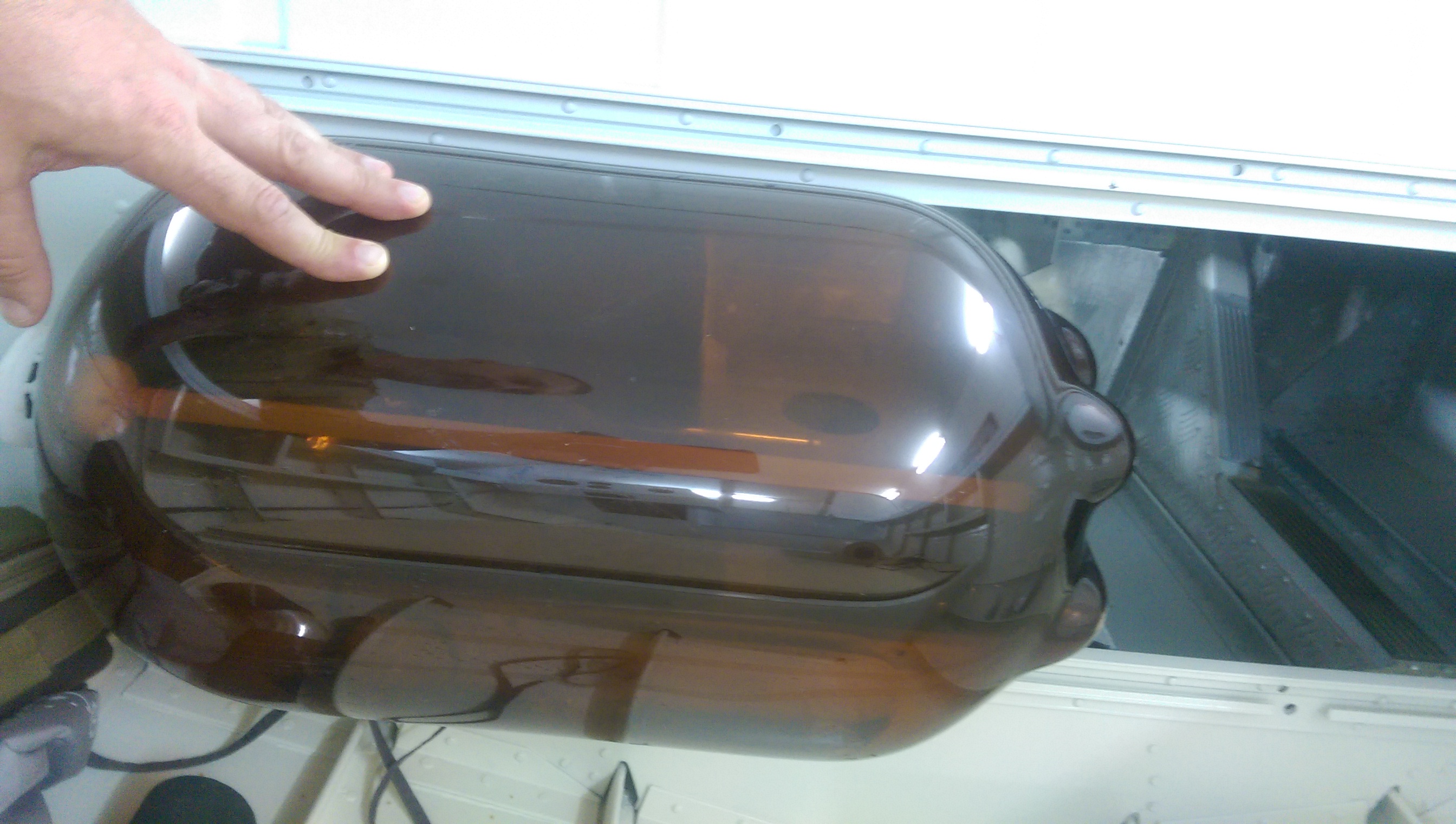

Где то уже обсуждали про "пластиковые" блоки плавучести. Многие против, так как из за перепада температур бутылки или бутыли будут "щёлкать", на холоде сжимаются, на жаре наоборот. Не очень комфортно с такой музыкой.
Саша, эта точно сЧелкать не будет. Она толстая и под давлением. если в бутылках совсем маленькие отверстия сделать, буквально пробить иглой, щелкать они никогда не будут, а плавучесть сильно не потеряют.
Я потихоньку большие канистры пластиковые собираю из-под всяких строительных грунтовок и др. У бутылок есть один жирный плюс - вода под ними высыхает. Пенопластом и ему подобным, ИМХО, не желательно сплошняком укрывать борта и днище. Воздух должен циркулировать по поверхности металла. Неиспарившаяся вода и слизь от рыбы как минимум источник неприятного запаха, как максимум - источник коррозии. В случая с бутылками такой проблемы нет.

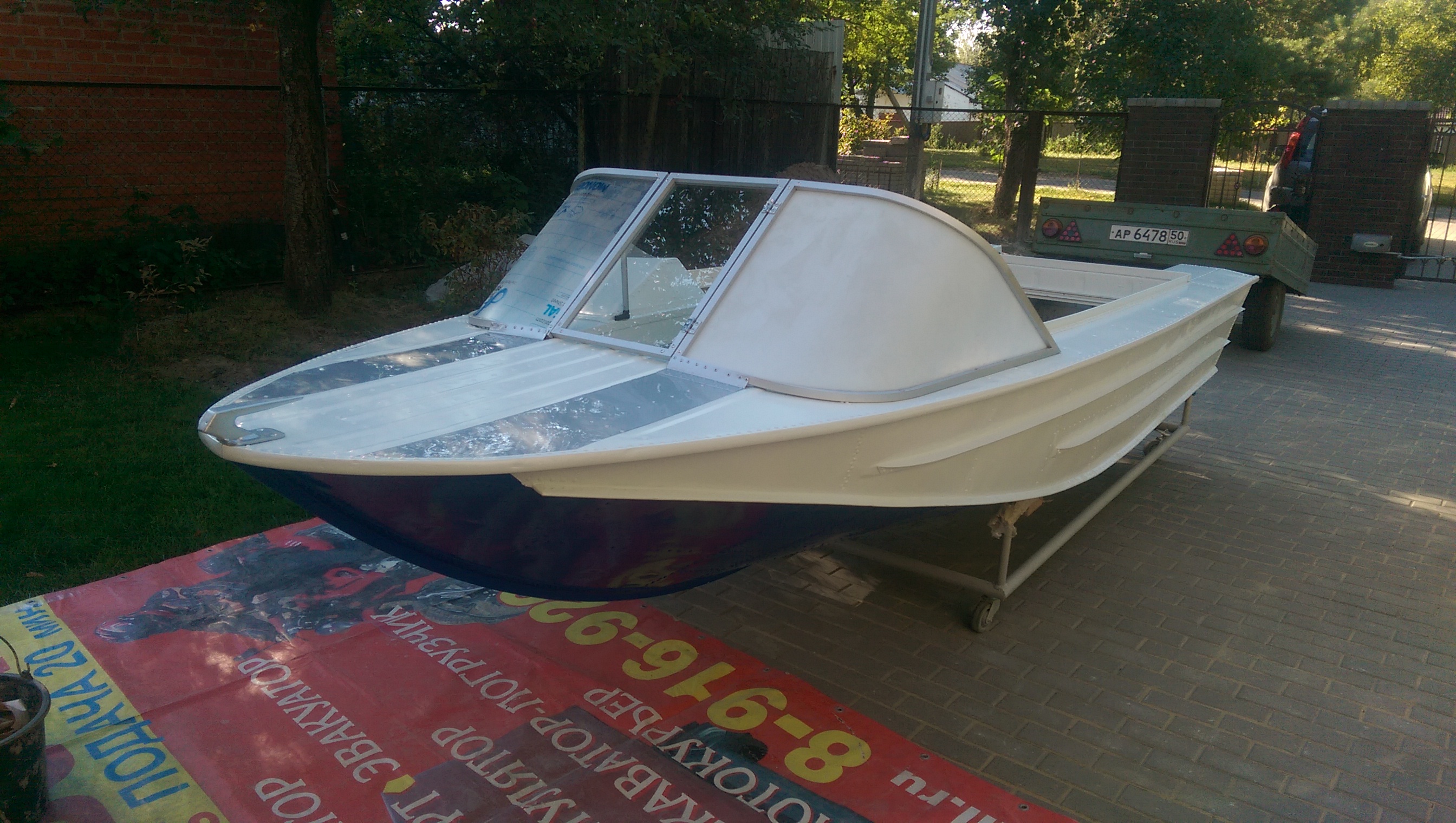

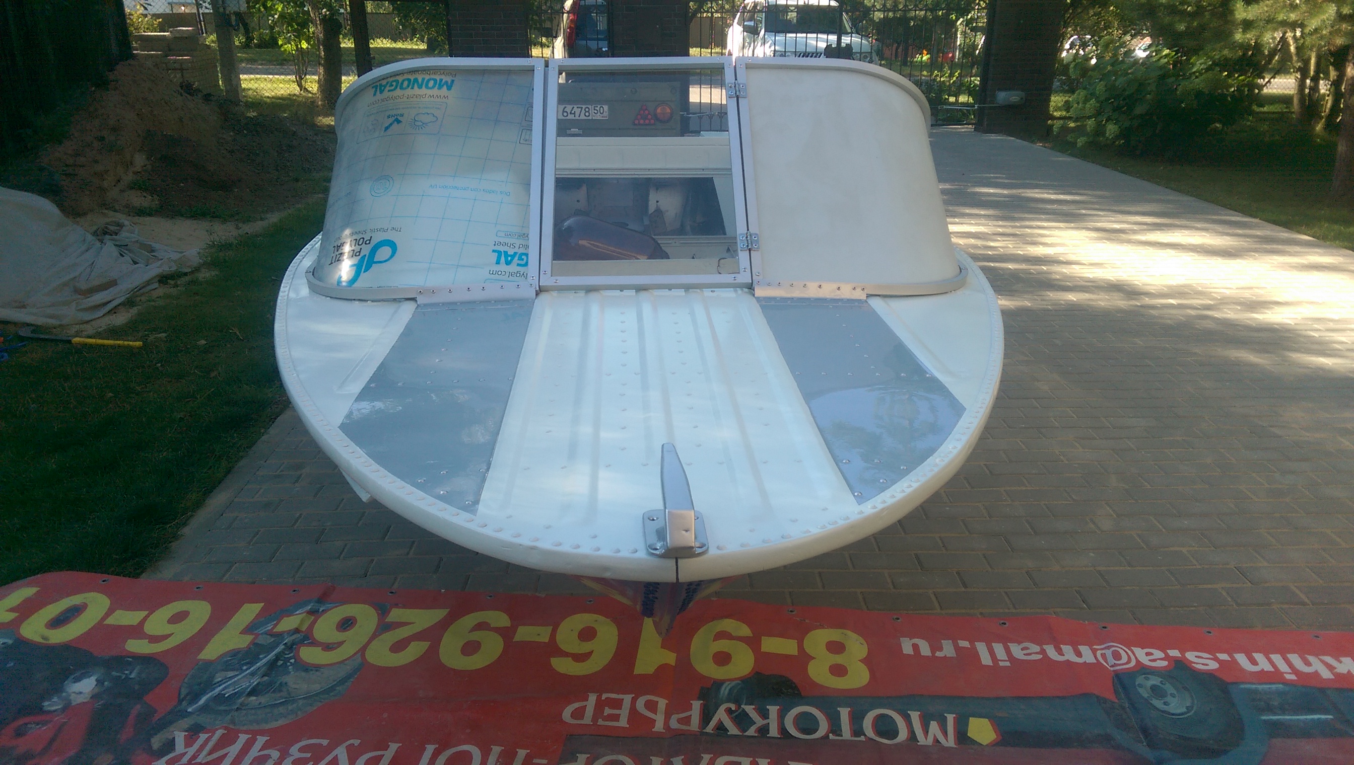

Что про лодку скажете?

Ну а что сказать то? По моему в этой теме про твоё творение ещё ничего плохого не говорили. ОГОНЬ! Тем более что практически всё своими руками.:good:

А что про отверстия в бутылках думают уважаемые доны?

Две широких полосы от стекла до привальника на носу. Цвет , Как на утке.
Борь и такие же полосы по рецессу пусти, возможно и с заходом на транец "примерь" , может понравится.

А стоит ли с ними что то делать, они же вроде как клапан работают типа ниппель - туда дуй, обратнетно :pardon:?
С этими не стоит, но они в рецесс не лезут. Если сделать отверстия - возможно войдут.
Думал. Нужно мотор повесить и глянуть, а то как попугай получится! Наклею номера, сделаю надпись Днепр, потом видно будет. Может и по бортам что пущу, но это уже на след. Год.

Пивные кеги вроде можно стравить\ сдуть и потом снова надуть, если получится, сдутая точно залезет.

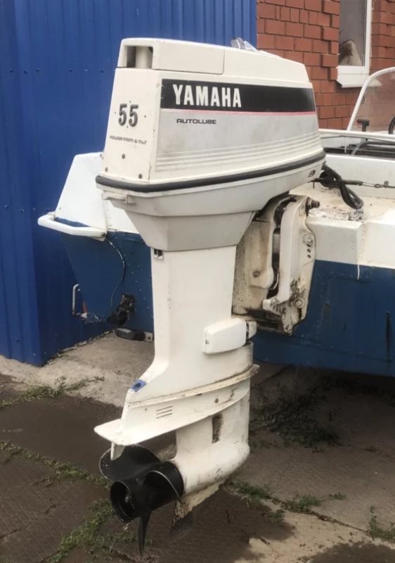

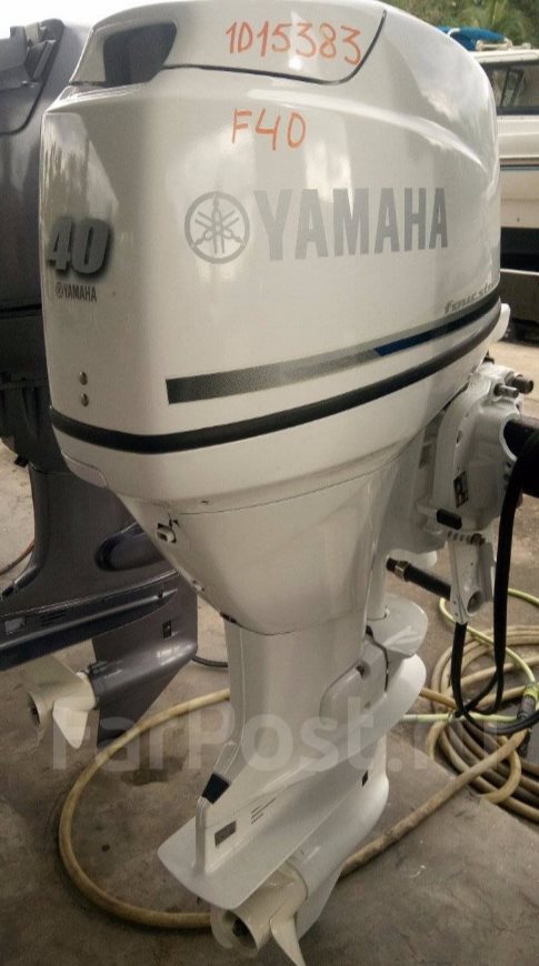

А если утки, полосы и т.п. заделать "ямаховским" цветом?
Они одного цвета с рамкой. Проще яму перекрасить. Все равно погано окрашена, нога точно облезет.
2 113
Тогда Яму красить в белый, будет огонь!
Вот оригинальный вариант ямы в белом ;)

Без слов. По-моему, без них лучше было.

А мне нравится! Уголки по борту в этот же цвет .Не прикидывал?

Это лишнее, имхо. Встанут номера, люки и др, посмотрим. Краски почти банка. Мне уже некогда красить обклейка очень много времени занимает.

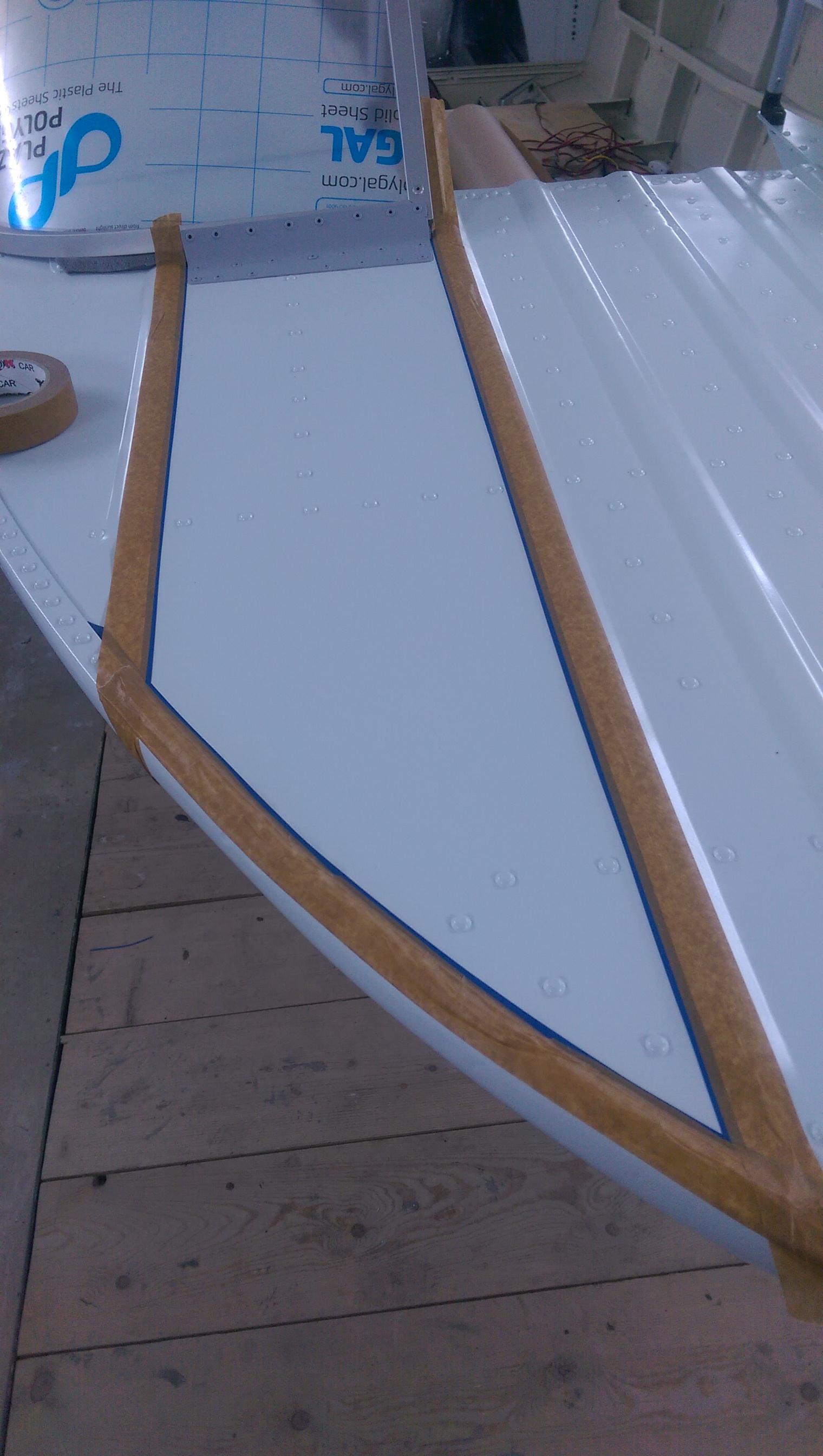

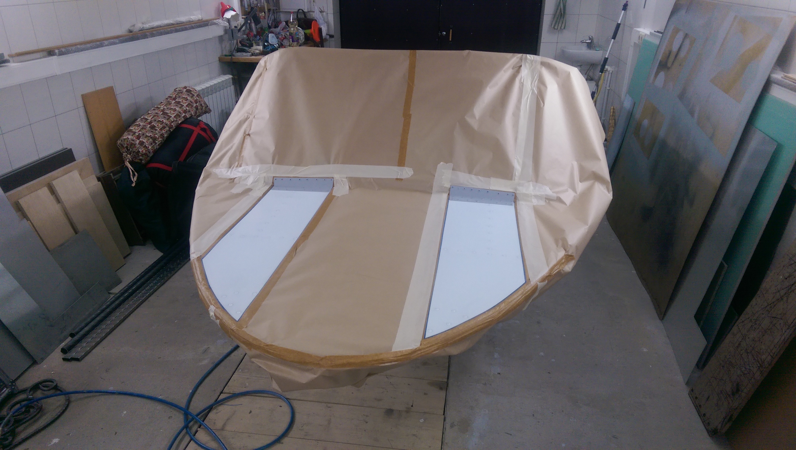

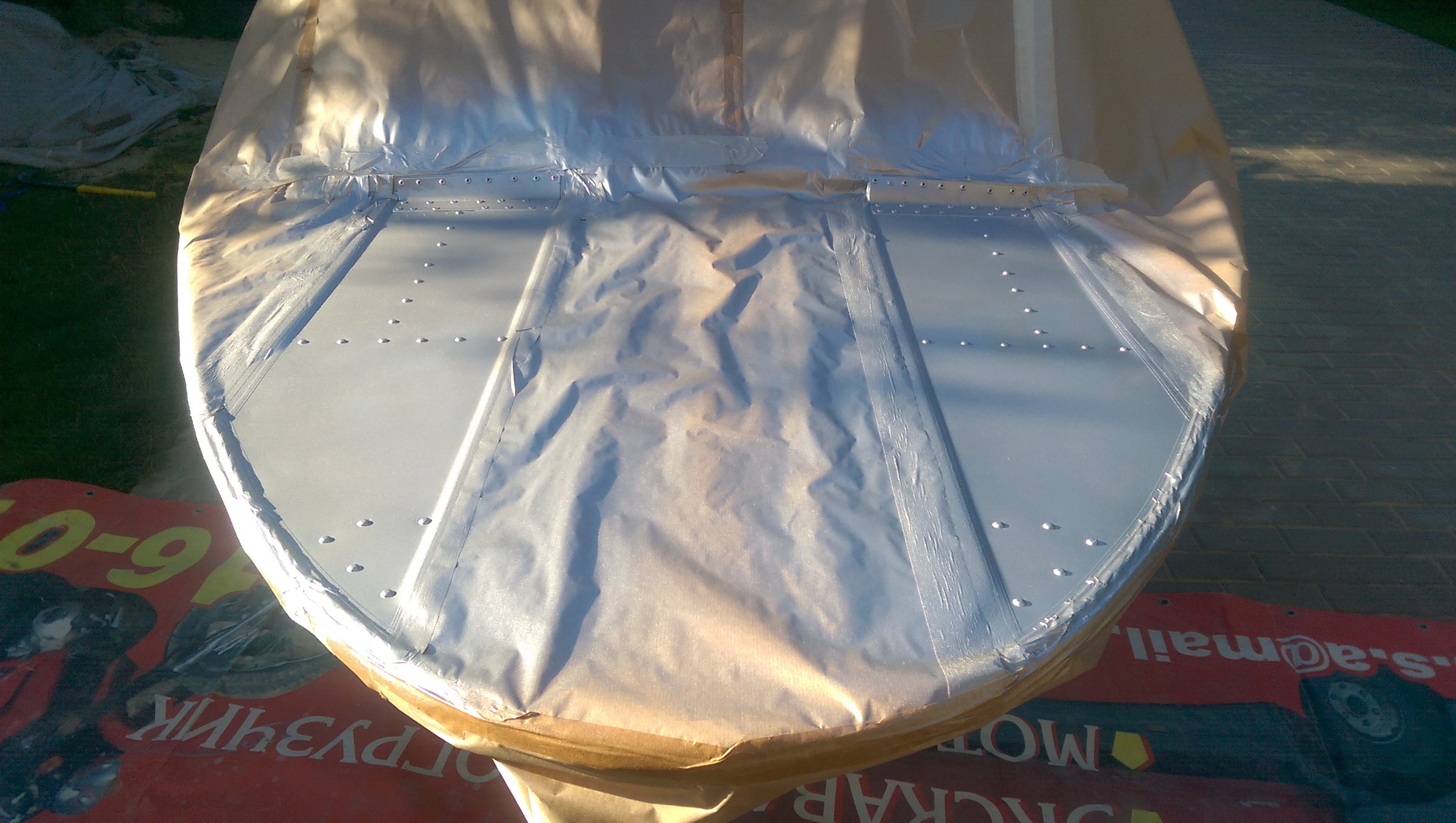

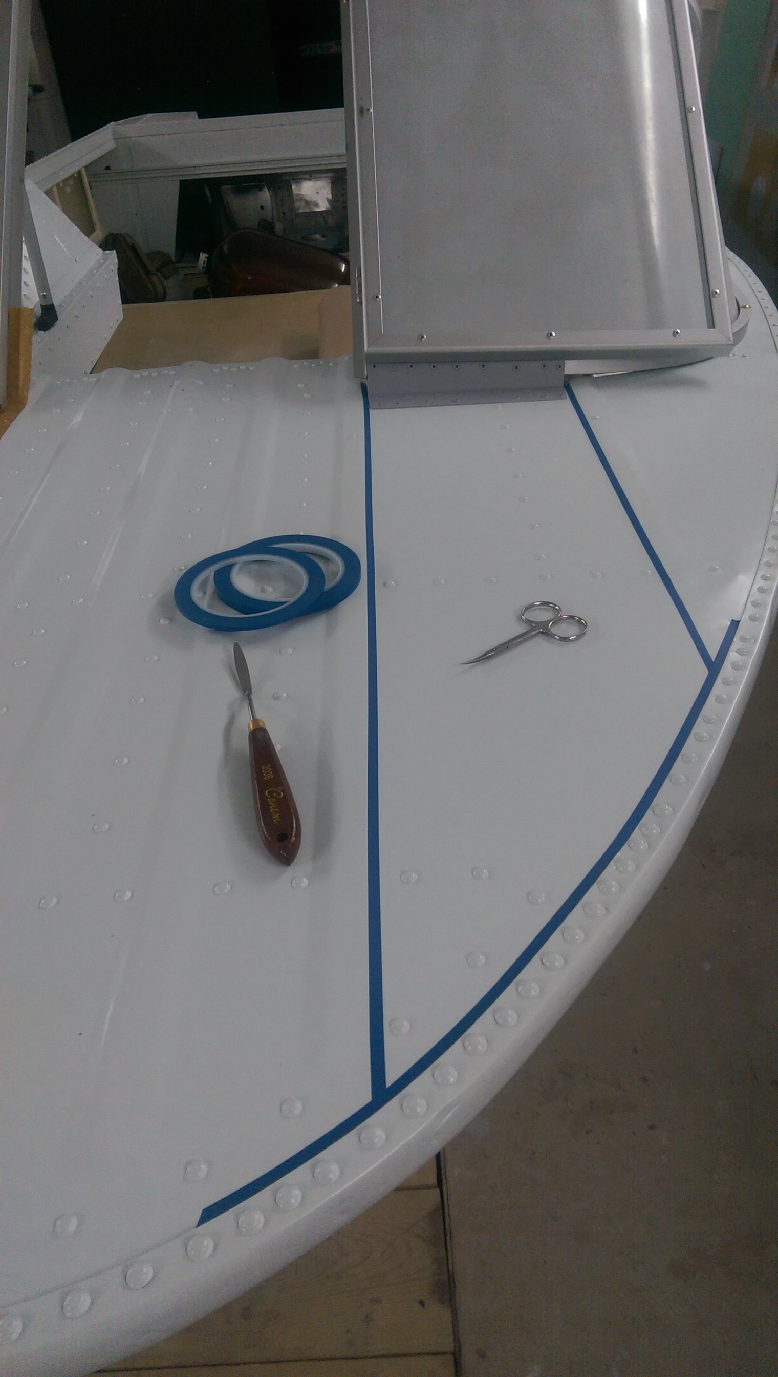

Кстати - синие мотки это контурная лента. С ней границы получаются шикарные. Я здесь схалтурил чуток. Нужно было наклеивать и снимать ее два раза: по базе и по лаку, чтобы последний перекрыл кромку базы. Мне было лениво два раза лодку оклеивать. Америкосы ее очень любят, когда машины красят. Там она сложная делится на три части. Можно такое вытворять, что мама не горюй. Не нашел такую, Хотя и не сильно искал.
Снимать ее нужно натягивая на себя. Этот момент не знал.

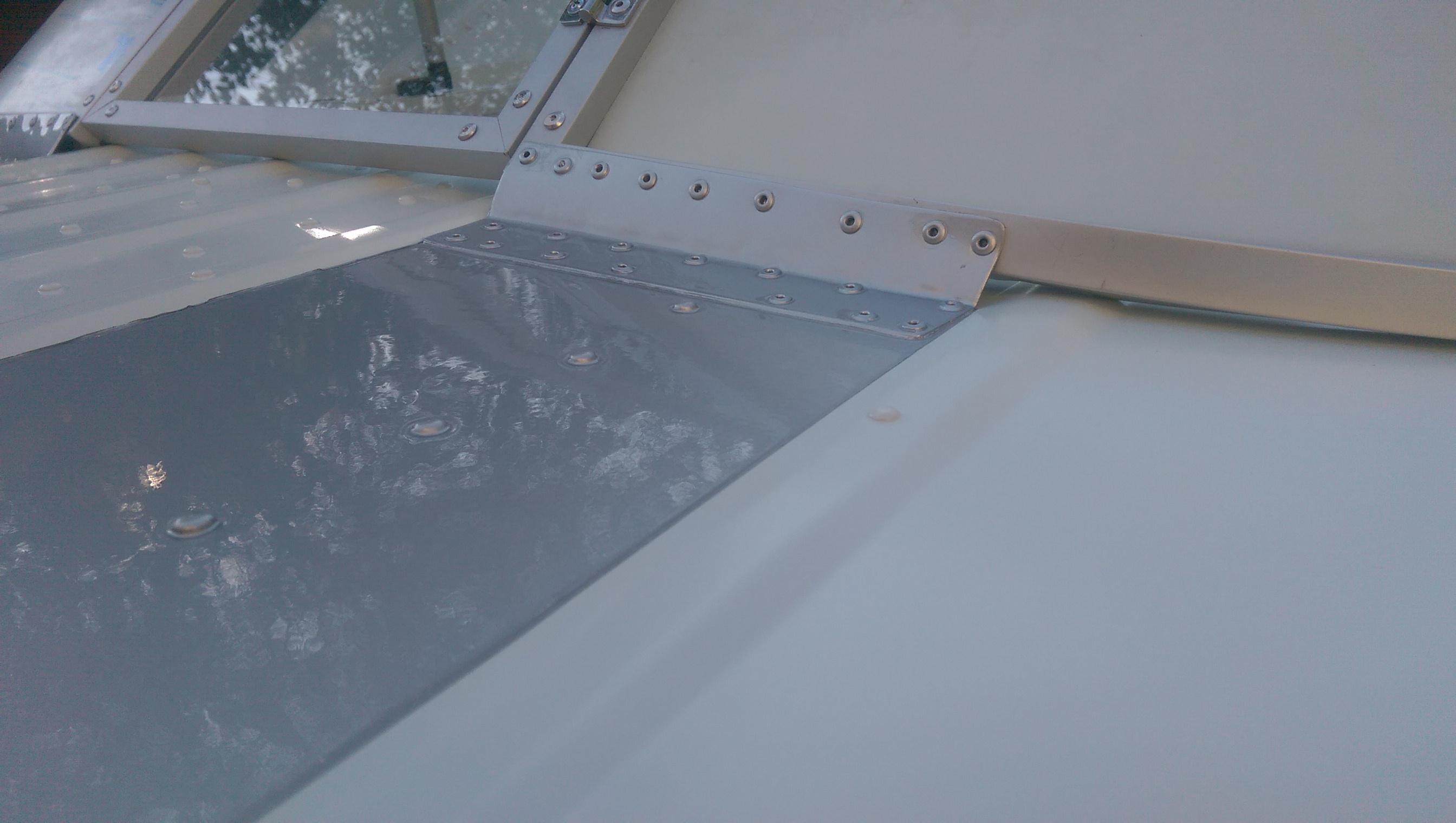

Не совсем такие полосы представлял, но так вроде тоже не плохо, уголки на бортах наверное нет - прикидывать надо после номеров и пр., а вот привальник и рамка стекла, имхо запросились в цвет полос переодеться.
Попробуй Борь скотчем армированным серебристым поклеить, посмотреть как будет получаться.

Да нифига, цвет даже очень вписывается в основной палубный. Зачёт! Не рисуй больше ничего пока, а то будет как павлин разноцветная, правильно говоришь: номера, и т.д.
Рамка стекла один в один с полосами. Лак высох и помутнел. Через пару дней помутнеет сильнее.
Ни привальники, ни уголки красить точно не буду. Я не смог вытянуть металл в ноль. Сейчас эту кривизну не видно. На контрасте она проявится.
