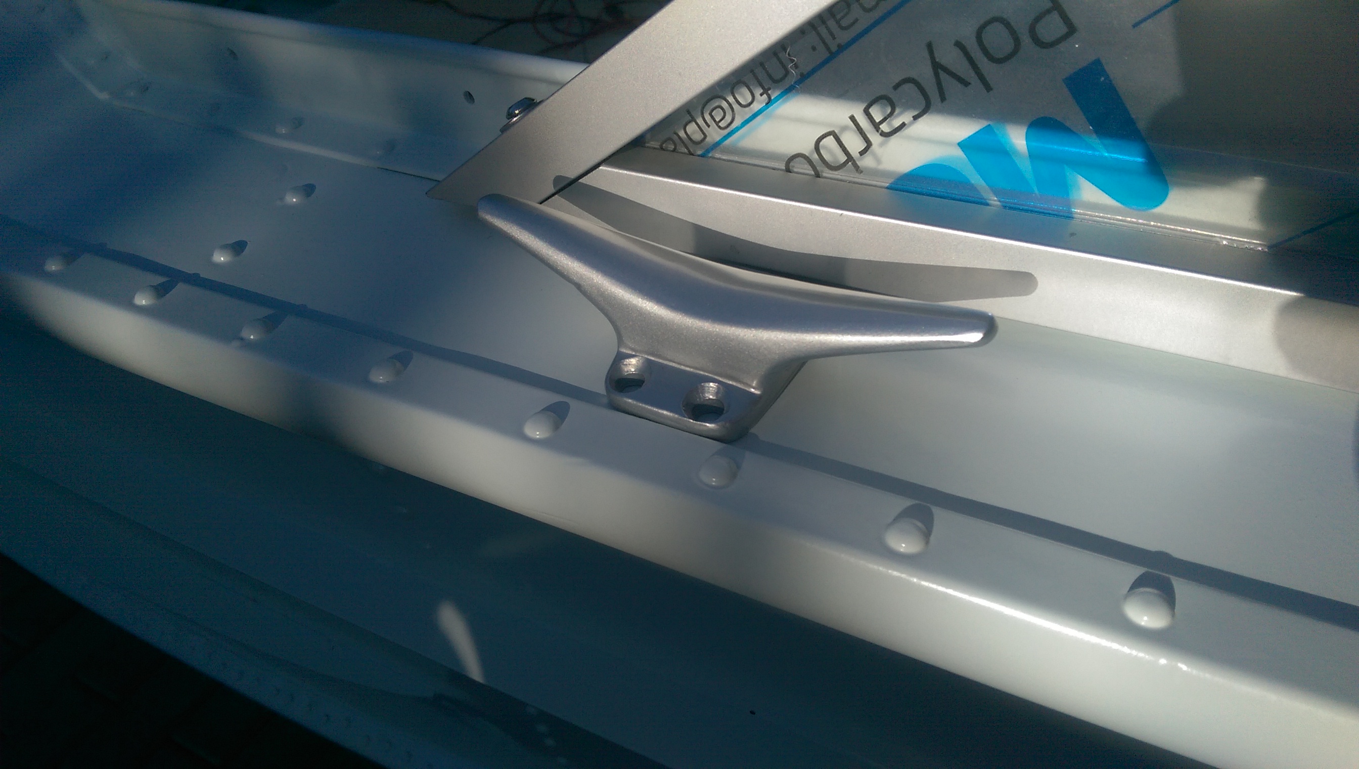

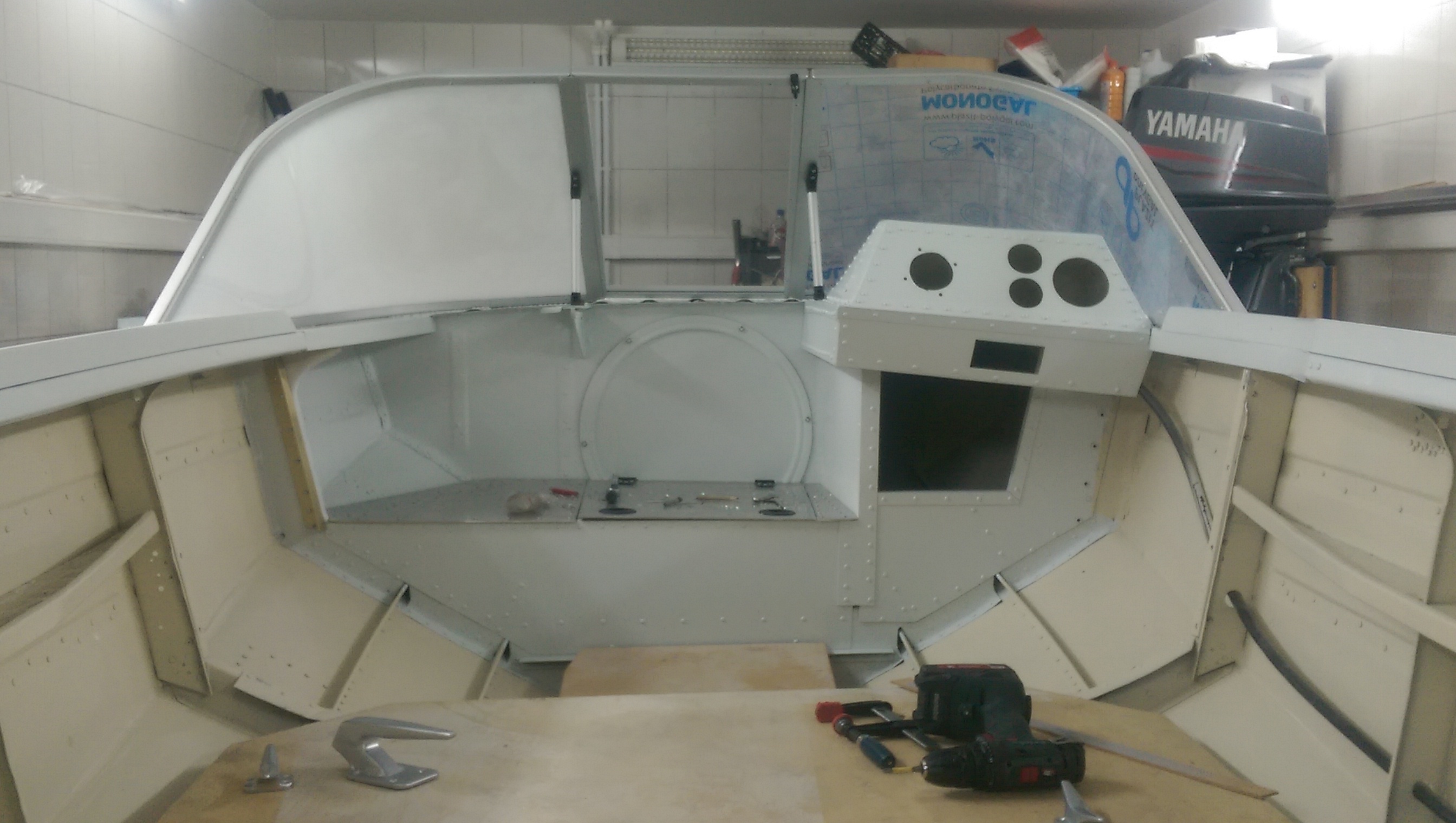

Борис, я у себя делал ориентируясь на пример Владимира, получилось вот так.
Саш, спасибо! Примерно в этом ключе я и собирался двигаться. Возьму на заметку. По хорошему это (и еще кое-что) нужно было сделать до покраски, но благоприятная для нее погода перевесила.

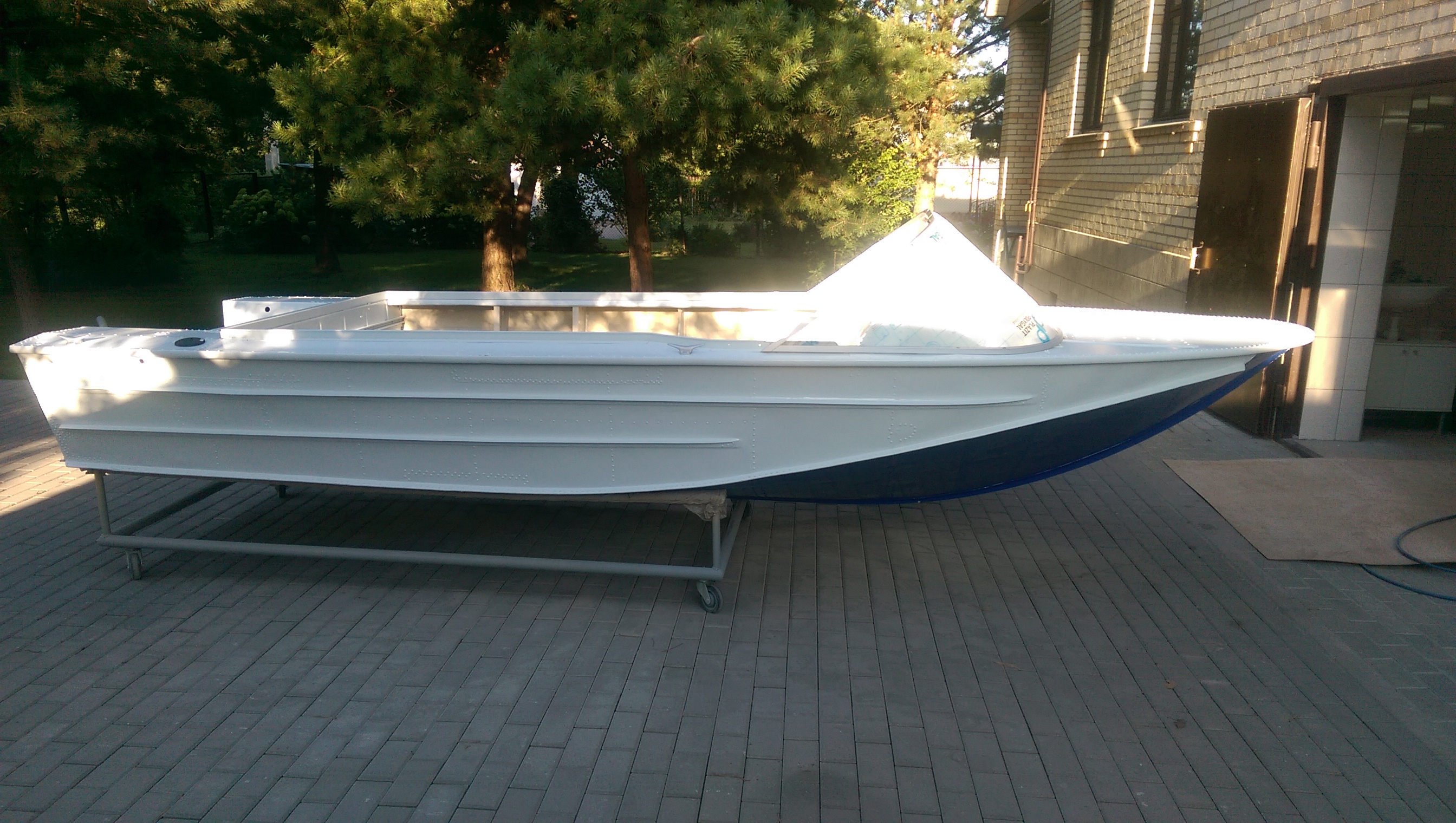

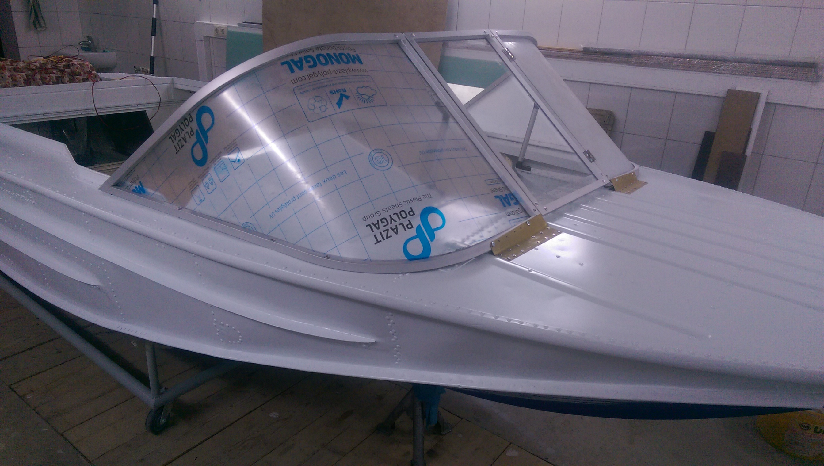

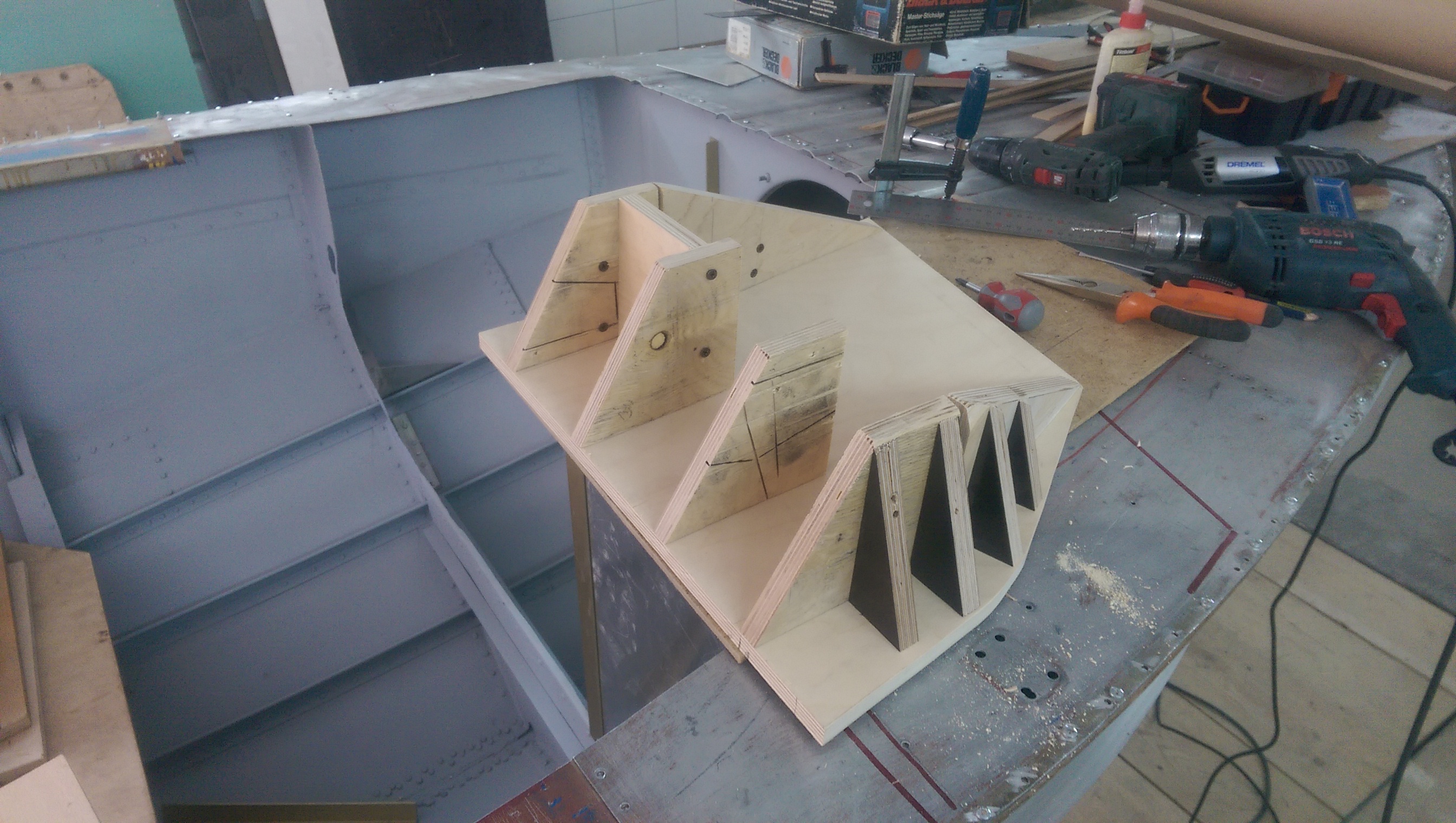

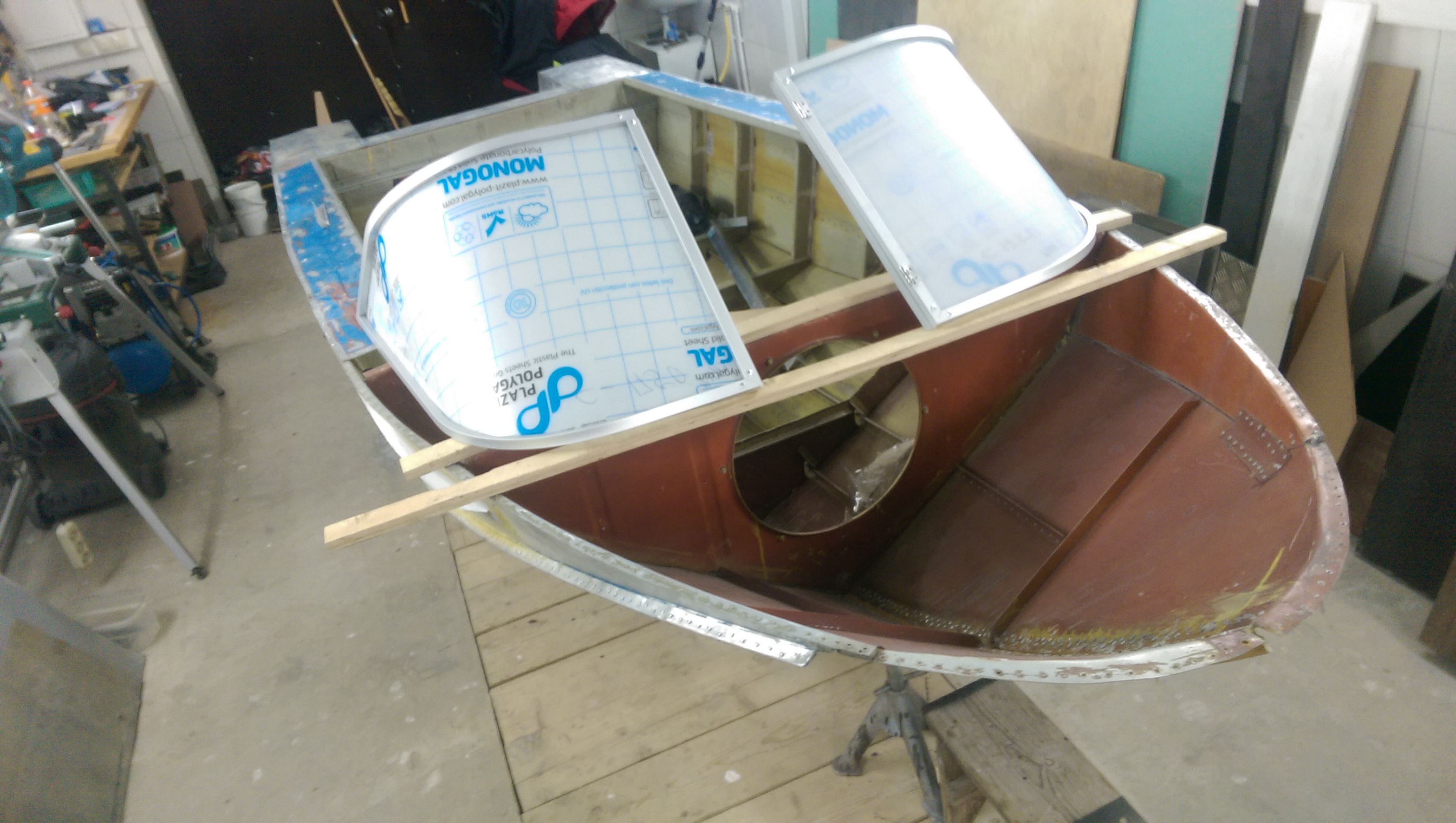

Сегодня утром успел вот это.

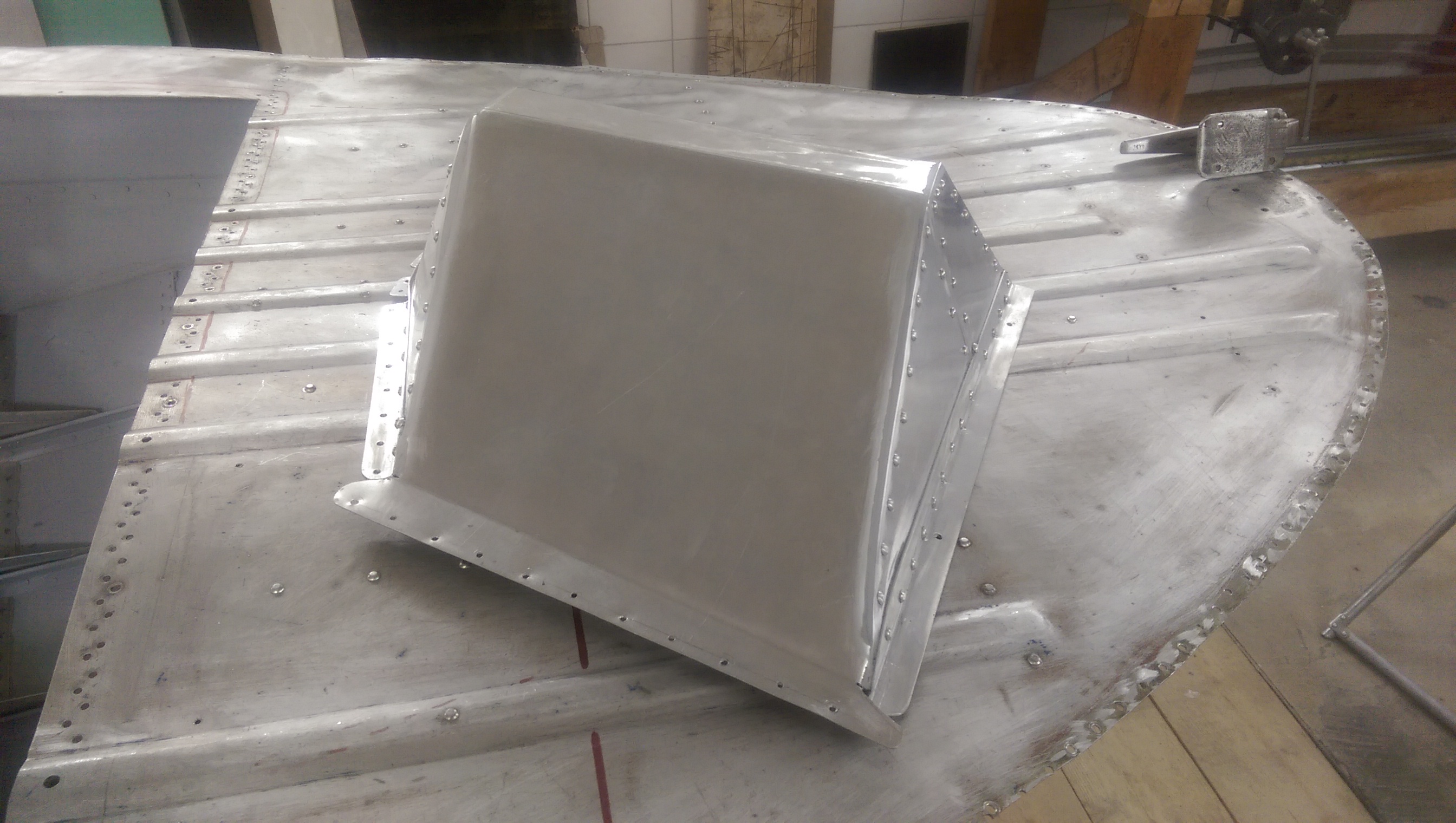

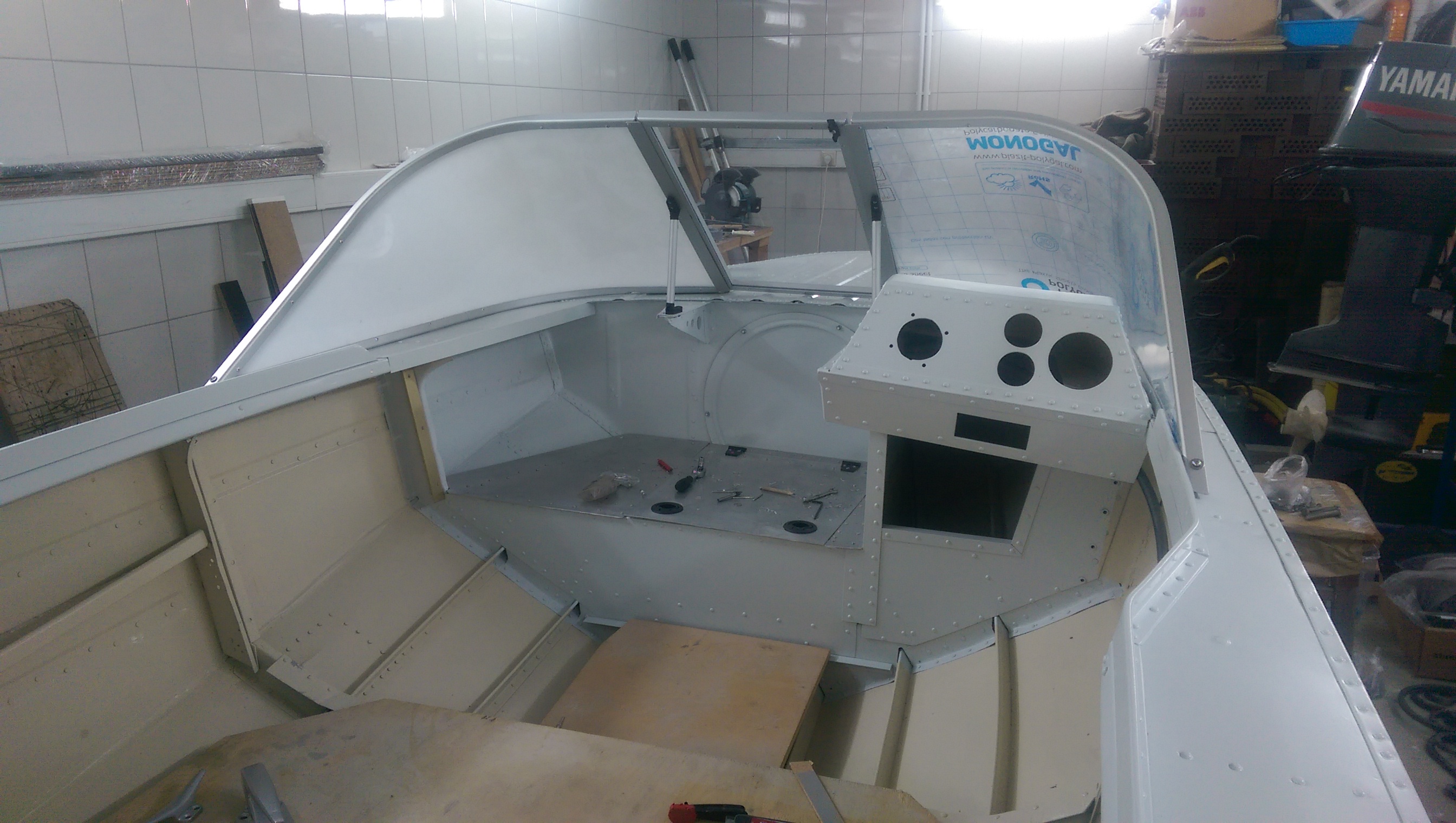

;)Боря ,привет!Мне кажется или парприз приподнят к середине лодки!?:?

:)Да Боря,вернулся!Немного отдохнул и попрактиковался в морской рыбалке:D.А позволь узнать .Почему так задумано!?Никакой критики! Просто из любопытства.:unknown:

Носовая палуба выгнута, потопчины идут в той же выходной плоскости (звучит нелепо). Не забывай, что Носовая палуба у меня вырезала на одну шпацию. Мне нужно было сделать гармоничный переход с этого вырезала под консоль. Пришлось наклепать лист на вырез, На него консоль, а он повторял тот изгиб. От него и плясал. Так красивее, Во всяком случае по мне. Более того, нужно было руль поднять от стока. Только наклон консоли дал пару см.
Изначально хотел сделать консоль из выштамповки родной крышки рецесса, но она велика оказалась.

На фото ставридка,ёрш(морской) и горбыль(ну ещё маленький).По крайней мера так этих рыб называют местные рыбаки.Про консоль всё понятно .Спасибо.Конечно по месту виднее.

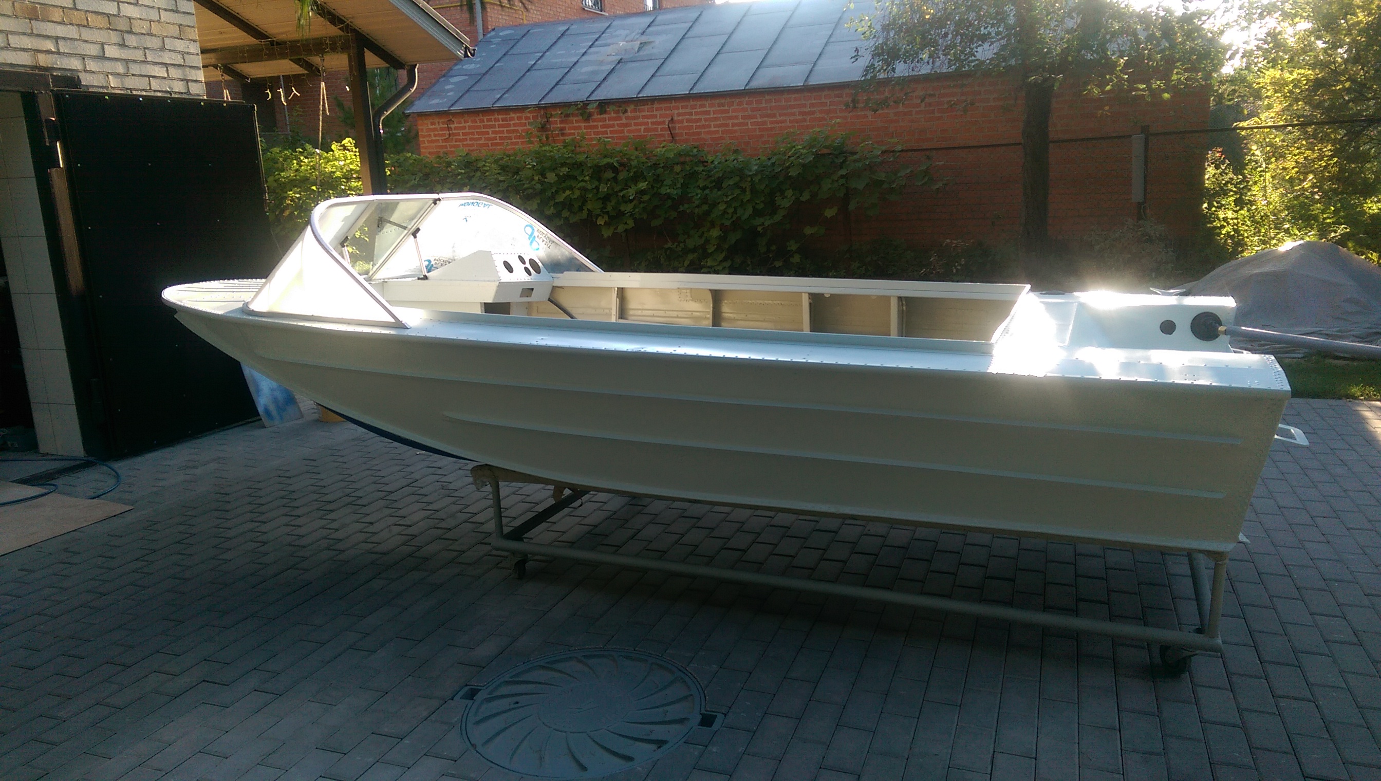

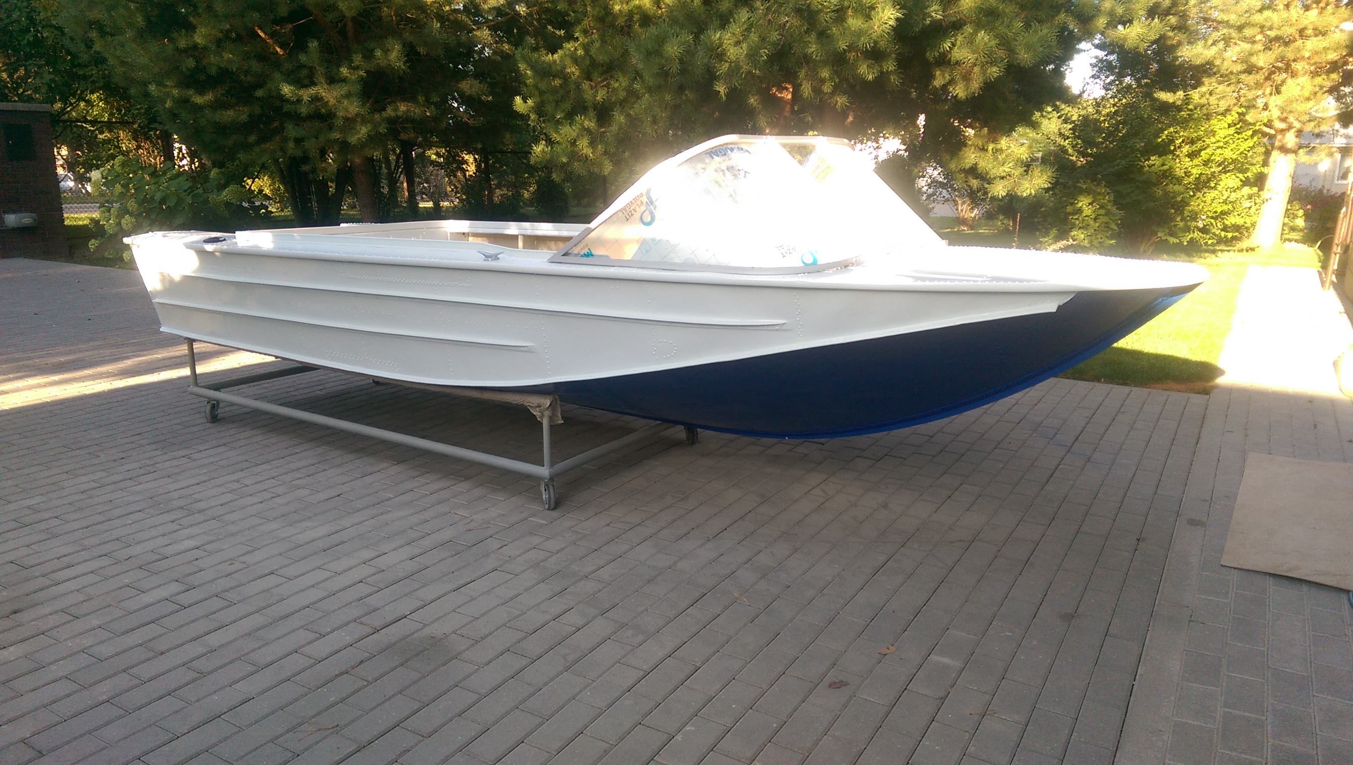

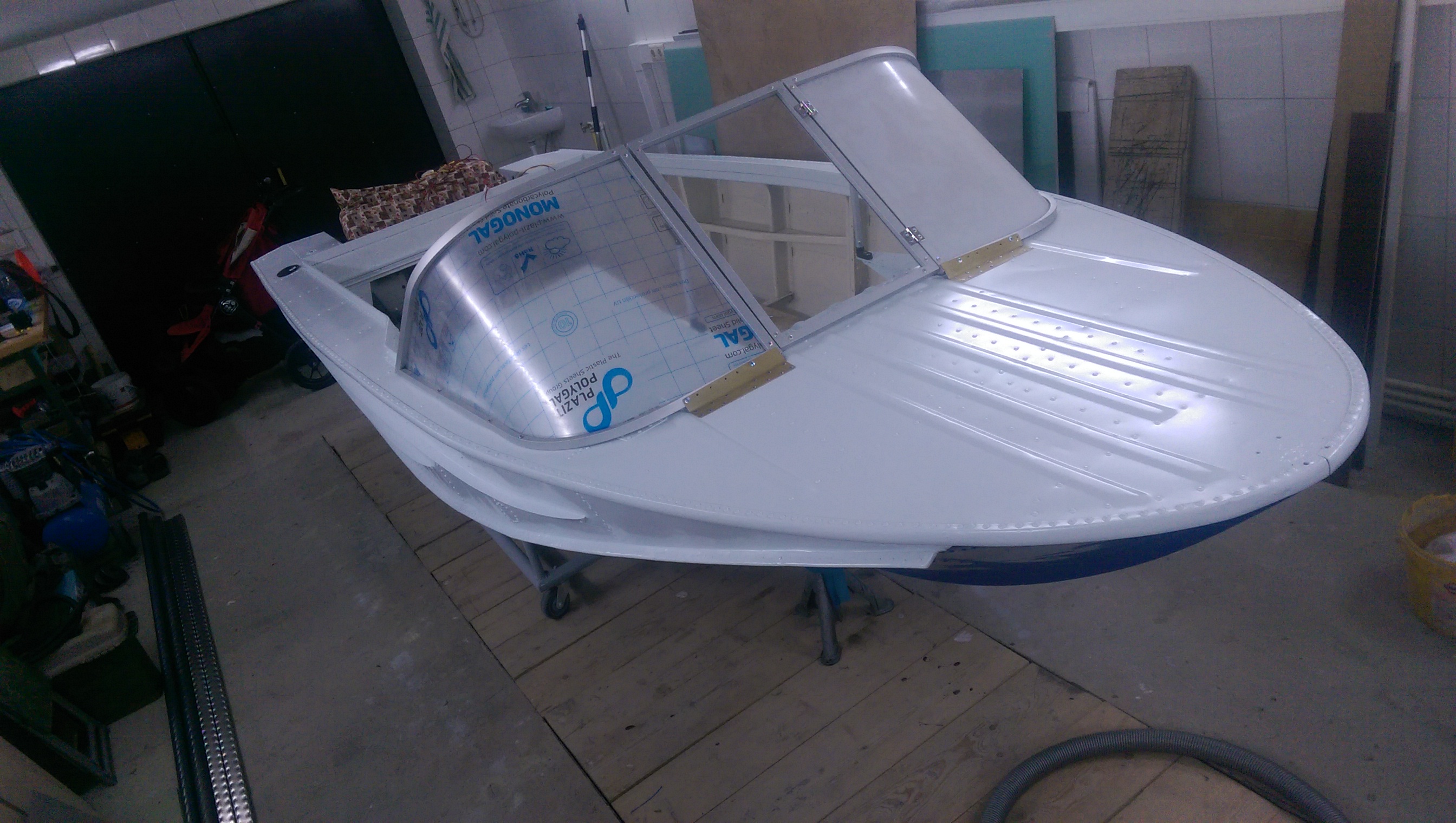

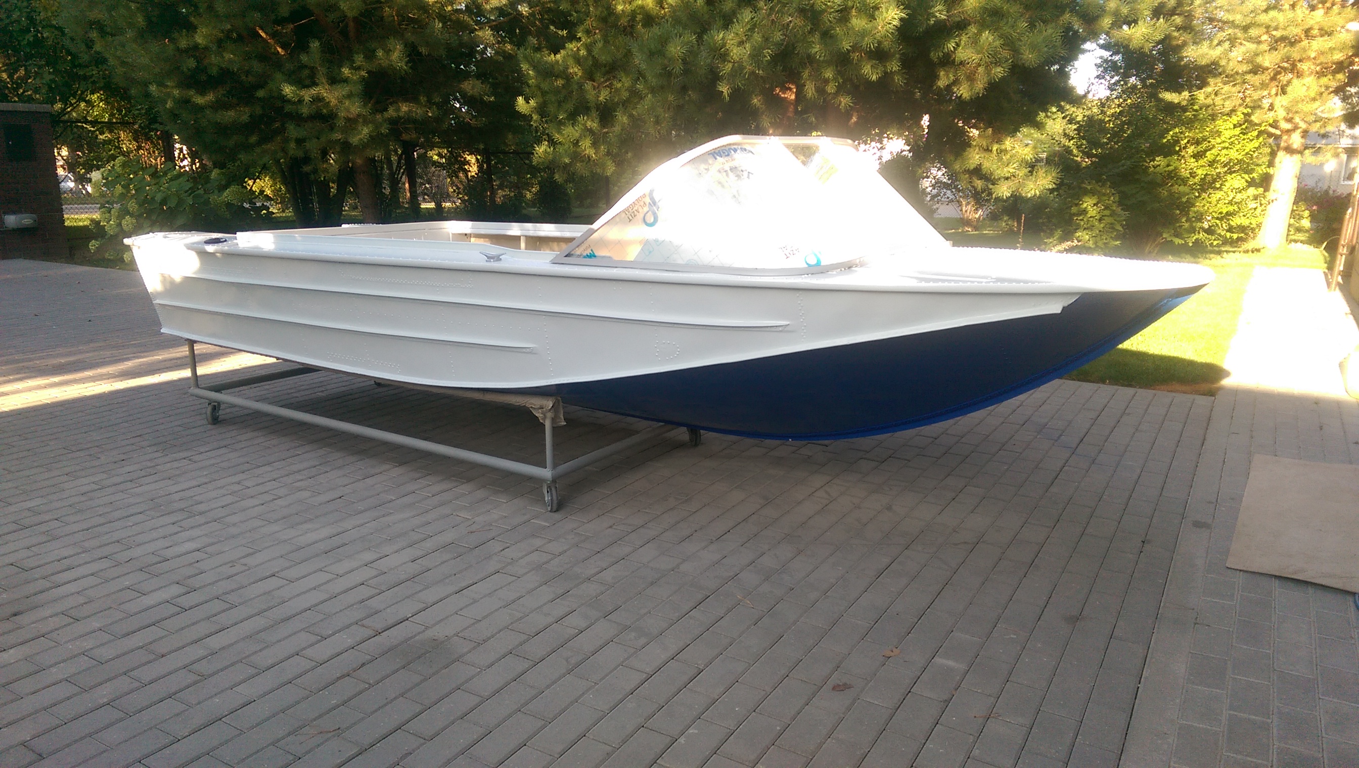

Так мы выглядим в целом. Загрунтовал уголки на стекле. Завтра окраска и они перестанут конфликтовать с лодкой. Снежная королева и матовый лак. Две широких полосы от стекла до привальника на носу. Цвет , Как на утке.

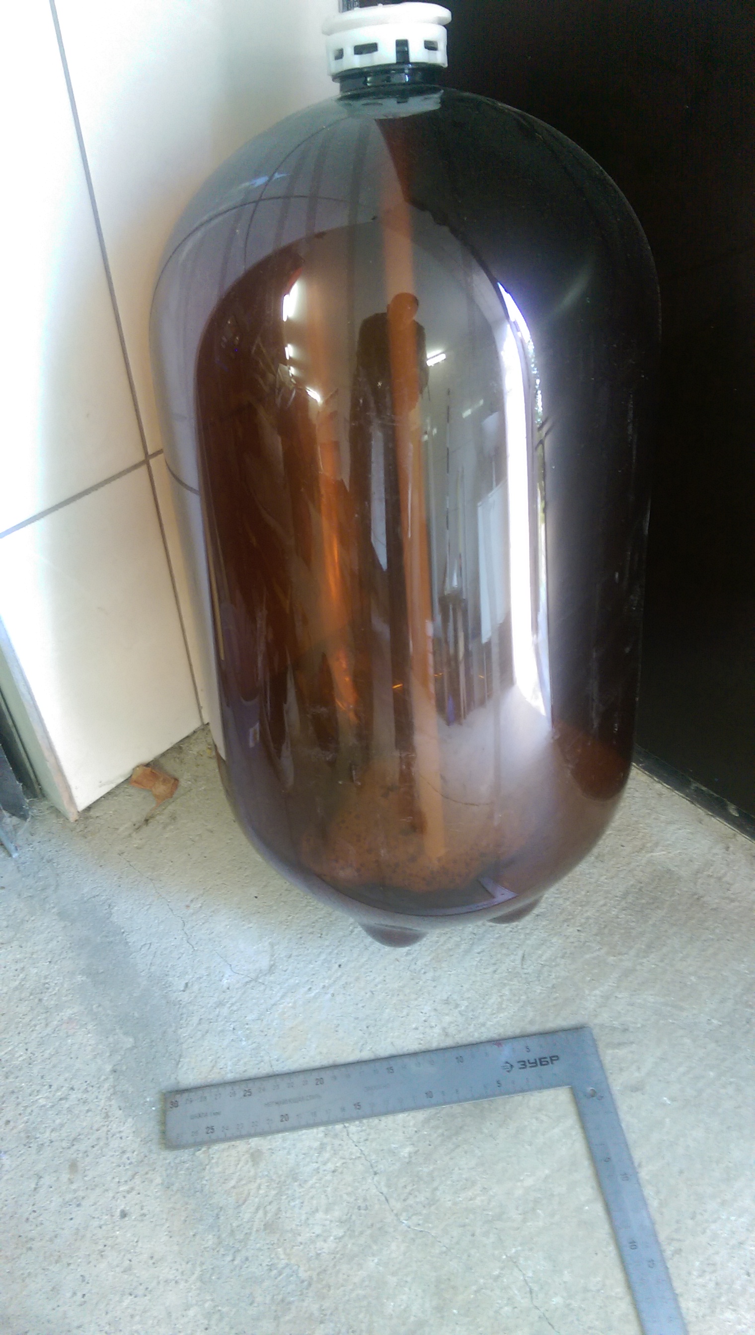

Потенциальные блоки плавучести.

Годная весЧ, их ещё накачать можно, хорошо держат давление, но место не экономно будет расходоваться, в те же места пеноплекса можно больше по объёму впихнуть.

Где то уже обсуждали про "пластиковые" блоки плавучести. Многие против, так как из за перепада температур бутылки или бутыли будут "щёлкать", на холоде сжимаются, на жаре наоборот. Не очень комфортно с такой музыкой.
