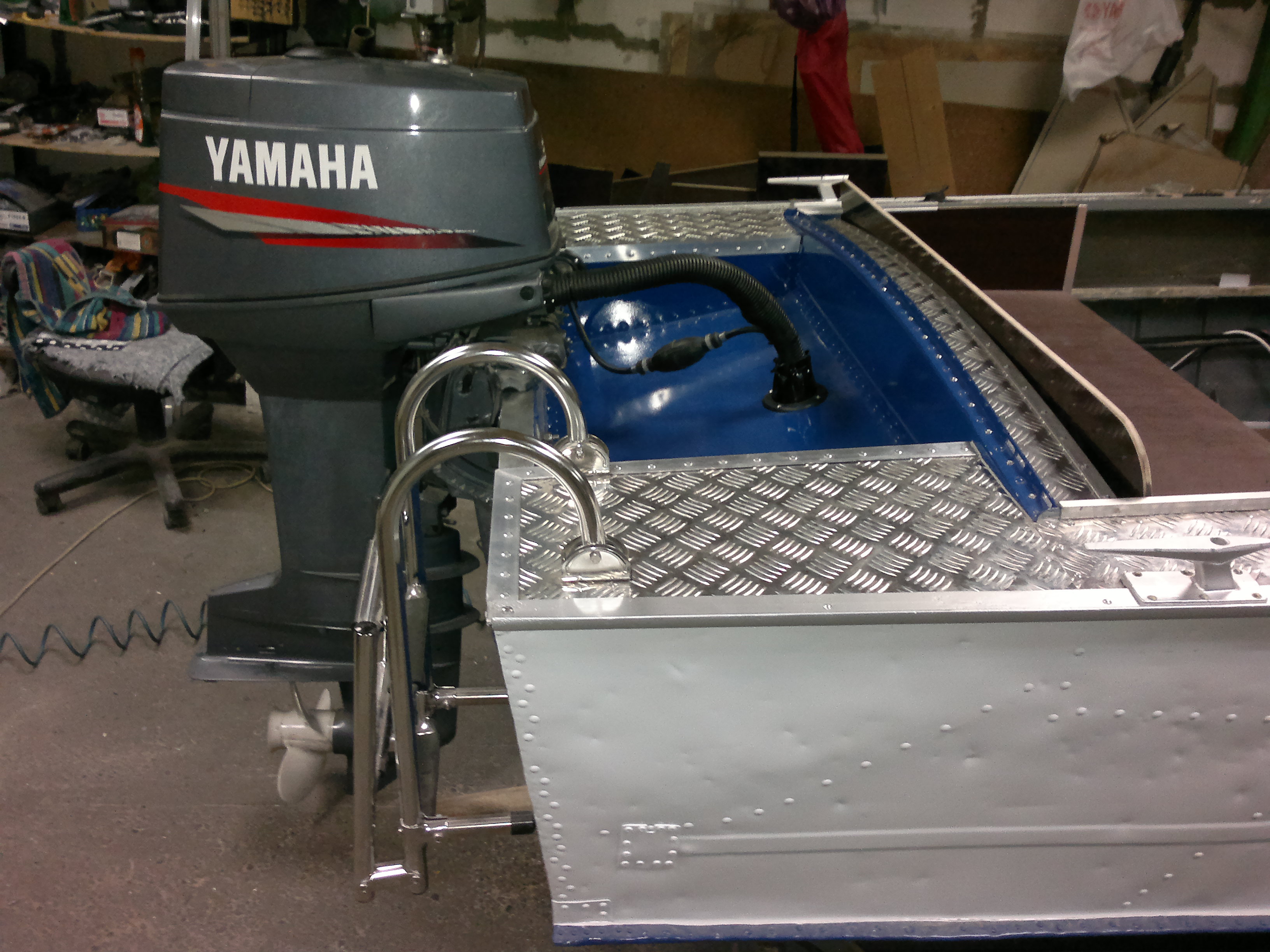

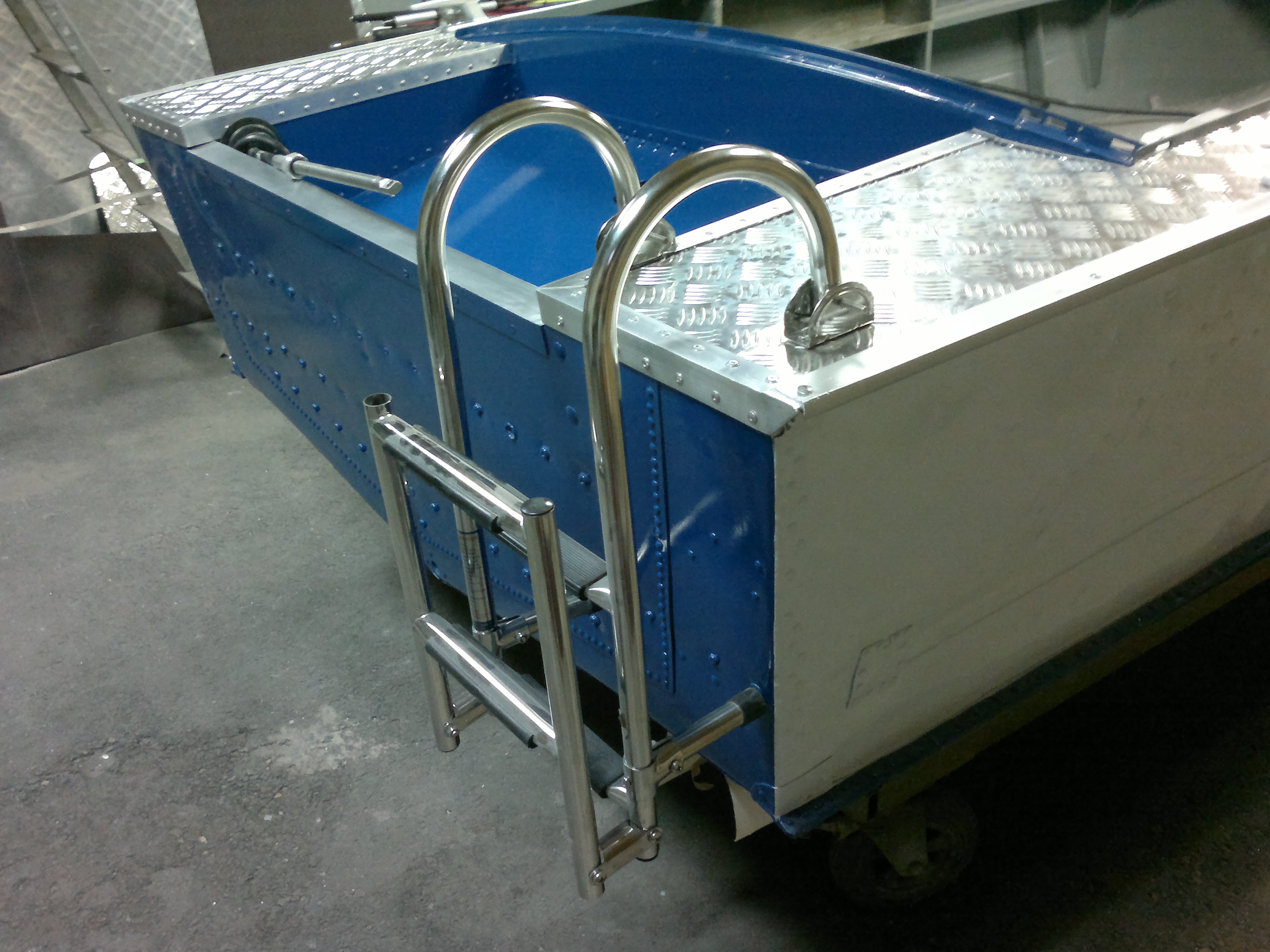

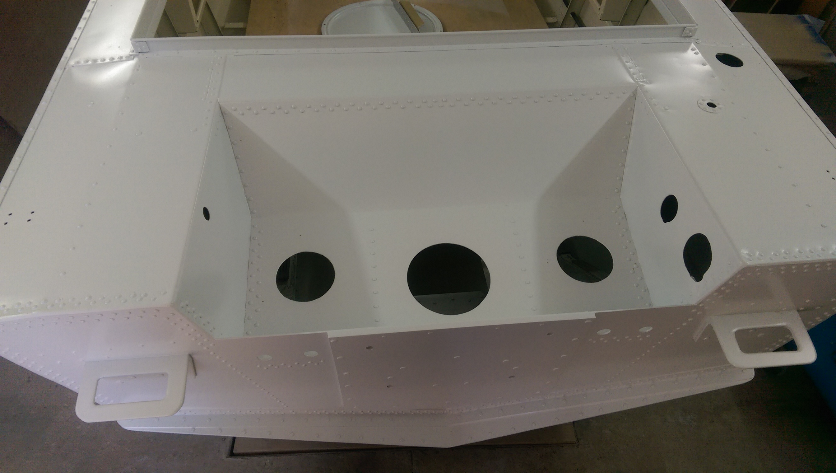

Можно свою копеечку в копилку мнений добавить!? Если дунуть синим транец и под моторную часть рецеса ,то будет гармонично завершенный вид.Ну мне так, кажется .Под мотором всегда грязновато и на синем не так будет заметно следы от топлива и воды.

А ведь верно!

Я не настаиваю,просто так уже делал на Прогрессе ,но сути это не меняет.
Нужно все обдумать. Изначально я старался уйти от синей кормы, а тут к ней назад вы меня подталкиваете. Берем паузу. Нужно отдохнуть. Сегодня помыл пистолеты, лег и весь день проспал и сейчас снова лягу. Это видимо расслабон после завершения серьезного этапа. Впереди сборка и шаман мотора. Малярка еще будет - рамка стекла просится, чтоб ее облили, утки, ревизионные люки и др. шняга.
2 113
Правильно Борис, чтобы принять правильное решение и осуществить хорошую идею, надо с ней переспать :D
З.Ы. Серо-голубая Ямаха на фоне белой кормы, будет лучше смотреться, чем на синей, имхо.
При синей отделке кокпита (сидушки, обшивка и т.п.) синий рецесс, не вся корма - был бы в тему, опять же имхо :)

Володя, полностью с тобой согласен. Глянул утром на лодку - синяя корма будет на ней инородной, а рецесс станет как заплатка. У Володи Докера на фото все оторочено уголком и квинтетом. Тут явно просится еще сильнее подчеркнуть разницу, что он с успехом сделал.
Думаю, что окрашу в синий цвет рамку стекла, возможно машинку, утки, после установки стекла дам две синих полосы по капоту (у меня там, если помните, две не очень красивых пластины крепят рамку к корпусу). Таким образом все свяжется в единую картинку. Рамка сейчас смотрится инородно.

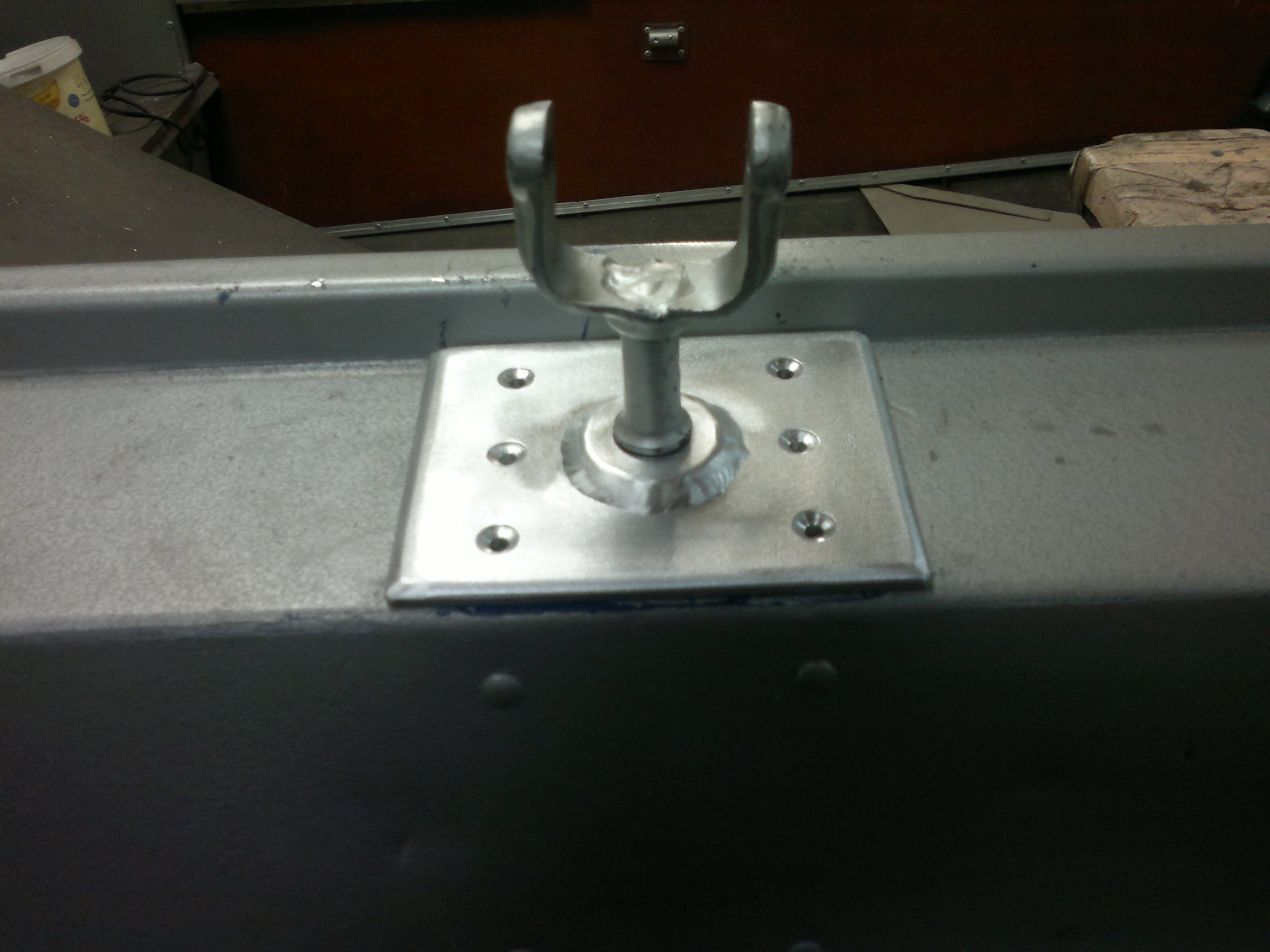

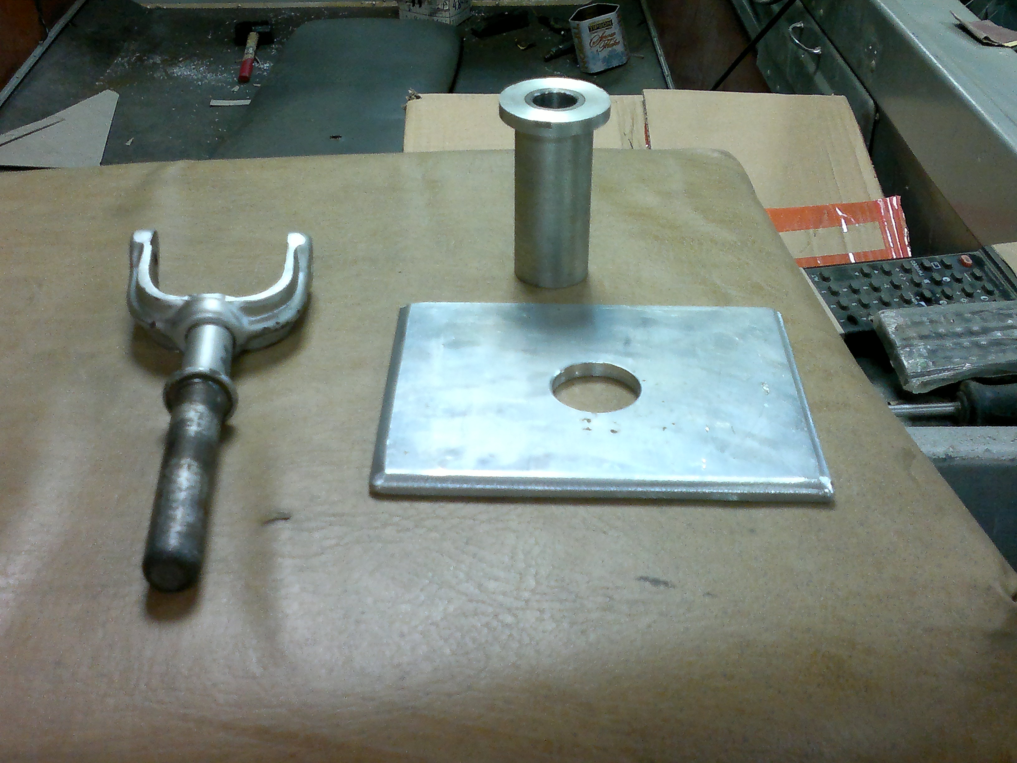

Володя Докер, выложи фотки своих подуключин. Нужно убрать серегу с весел, заменить ее на нержу или люминь.

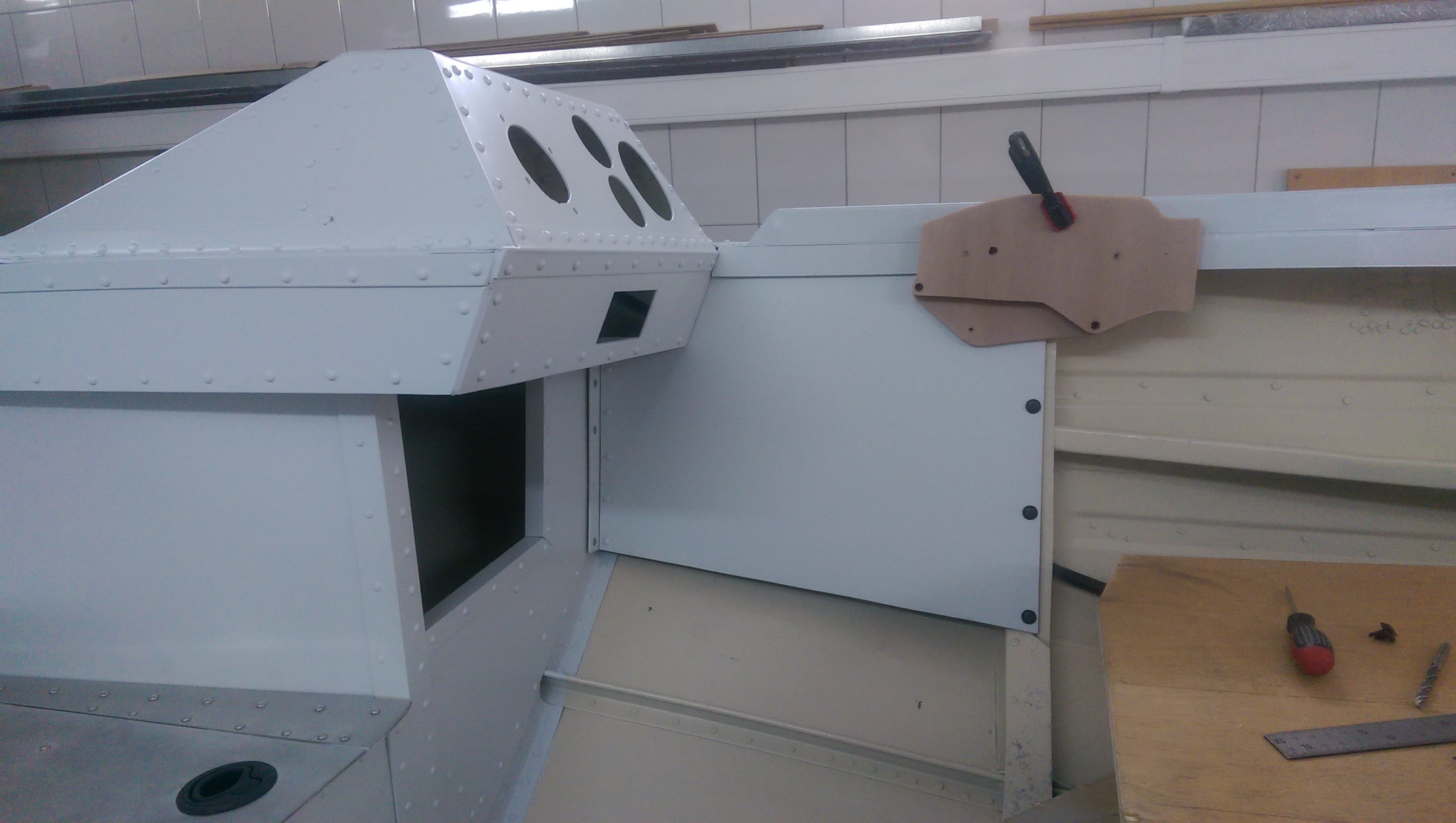

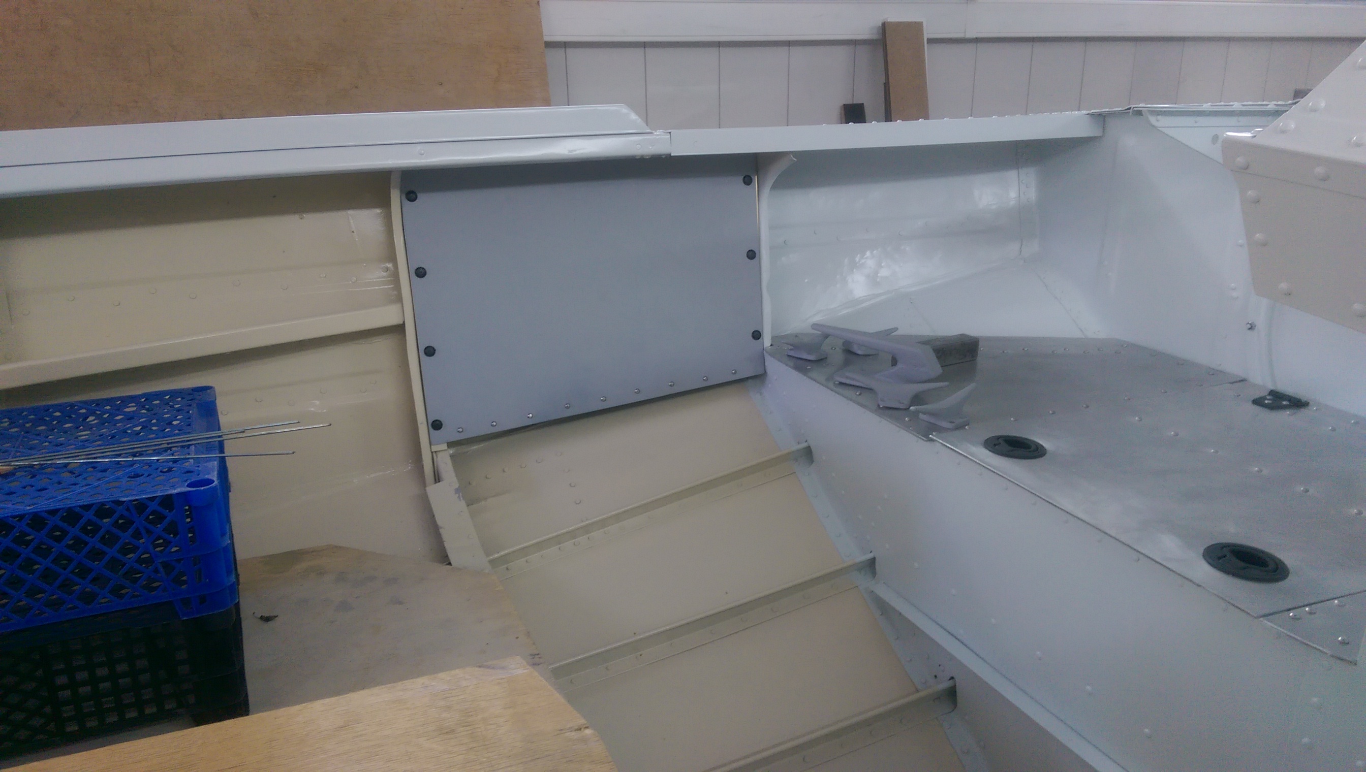

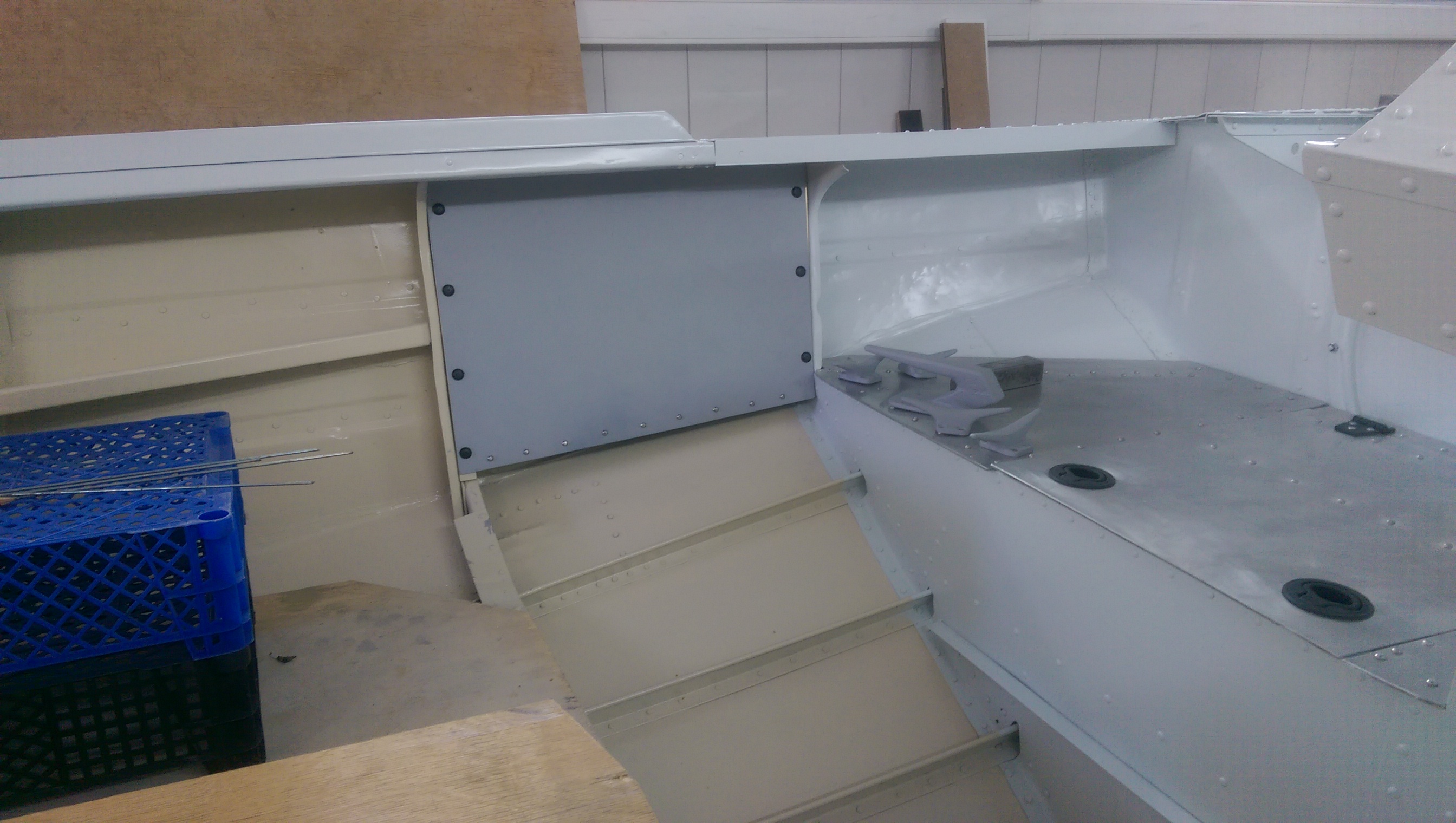

Идет подгонка деталей обшивки и пр. Мелочевки. Внурнення обшивка на автоклипсах. Снимается легко и быстро.

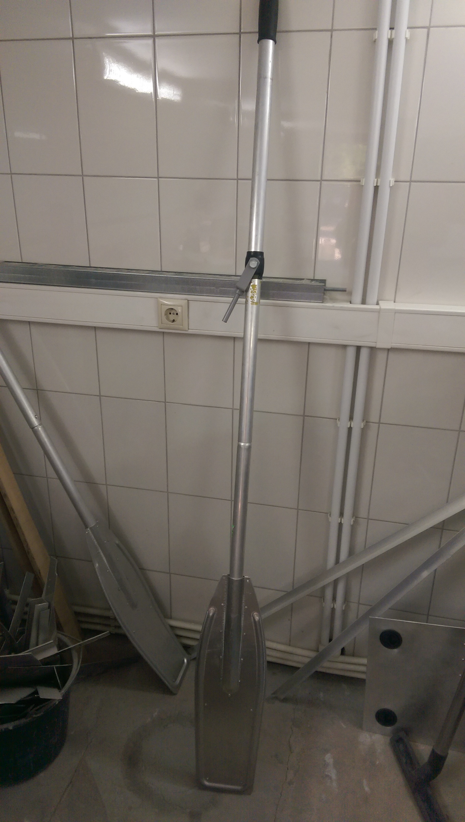

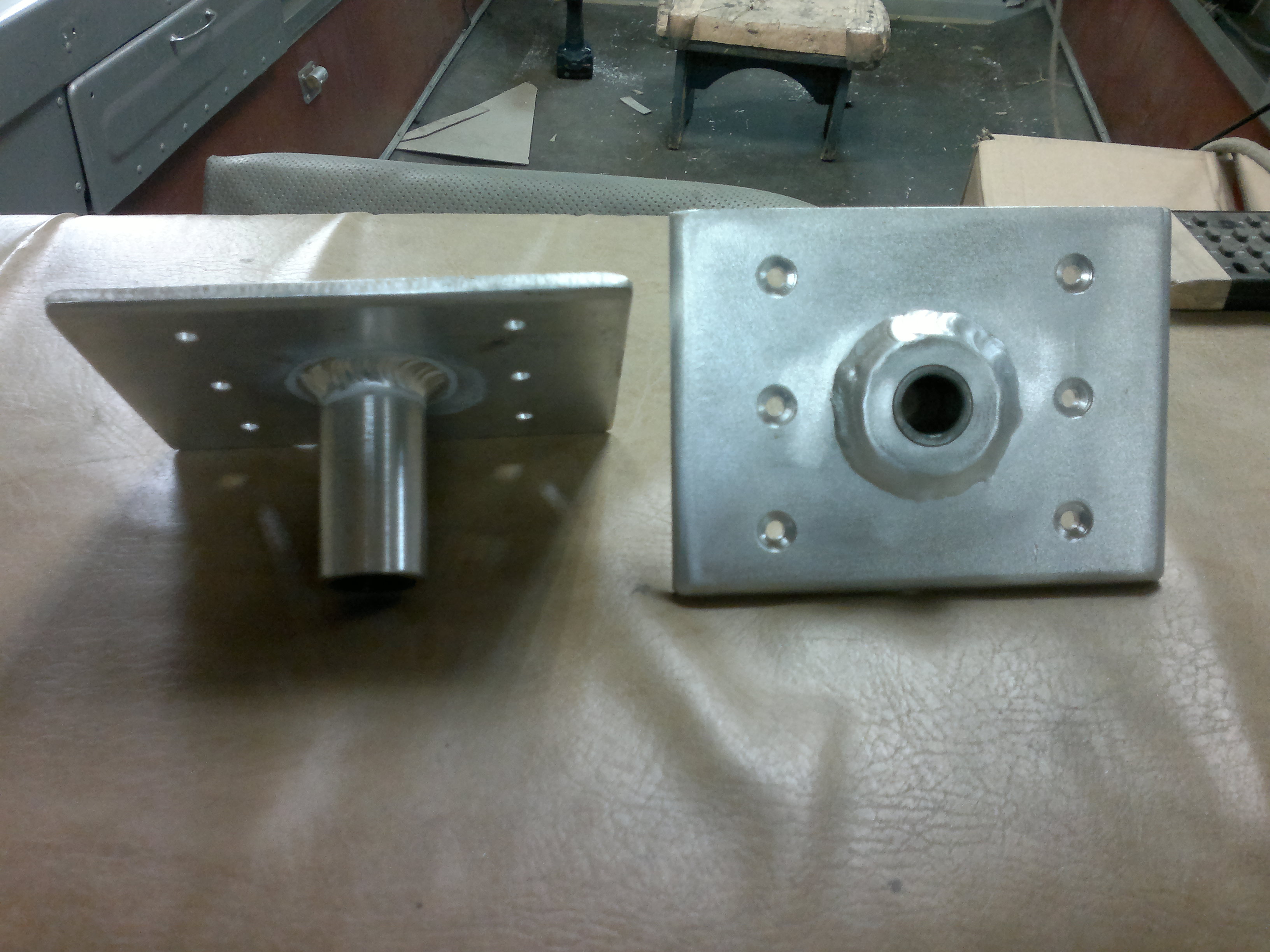

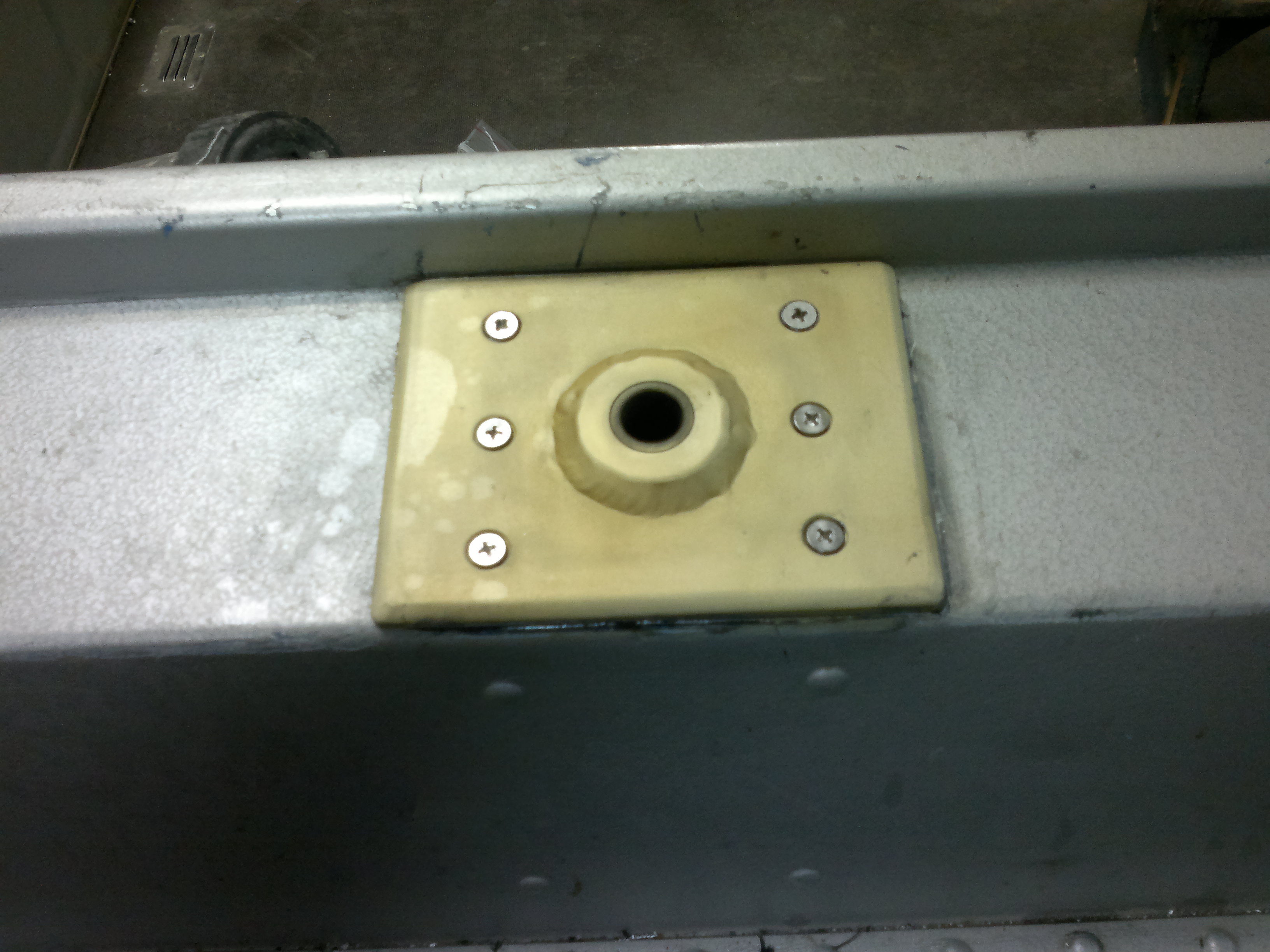

Боря! Ты про уключины чего спрашивал?
9 748
6 524
Видел, что ты где-то выкладывал, а вспомнить не смог. Буду себе подобные делать, но конструкцию немного изменю. Нужно будет прикинуть по месту, на Днепре потопчина не такая как у тебя и штатное место раздолбано. Там накладки на привальниках, а в них дырки под уключины, так что последние торчат снаружи. Если вставить, подуключина будет по борту шаркать, а он у меня теперь красиный :yahoo:. Нужно будет помыслять. Время у меня уже очень много - до следующего года. К веслам вернусь, когда кресла буду ставить. Лишние дырки мне уже не нужны, сам понимаешь. Задача на август - октябрь купить телегу. Зимой буду мотор шаманить. Не нравится мне как моторчик передает крутящий момент на гидравлику. Что-то нам раздолбано. Хорошо заметно, когда несколько раз подряд опускаешь, поднимаешь. Разовые манипуляции отрабатывает нормально. Вскрытие покажет. До кучи втулки на струбцинах поменяю, в редуктор залезу....

Так отдыхать не работать! Хорошо съездили.Отдохнули у костра,немного водки попили,немного рыбки поймали!Ничего зачётного,но пару сазанчиков под пару кило взяли.На следующий день жёны(они подружки) устроили " рыбный день"!Удачной тебе рыбалки!А тема по уключинам называлась " Ремонт под уключин на Казанке 5-ой серии"

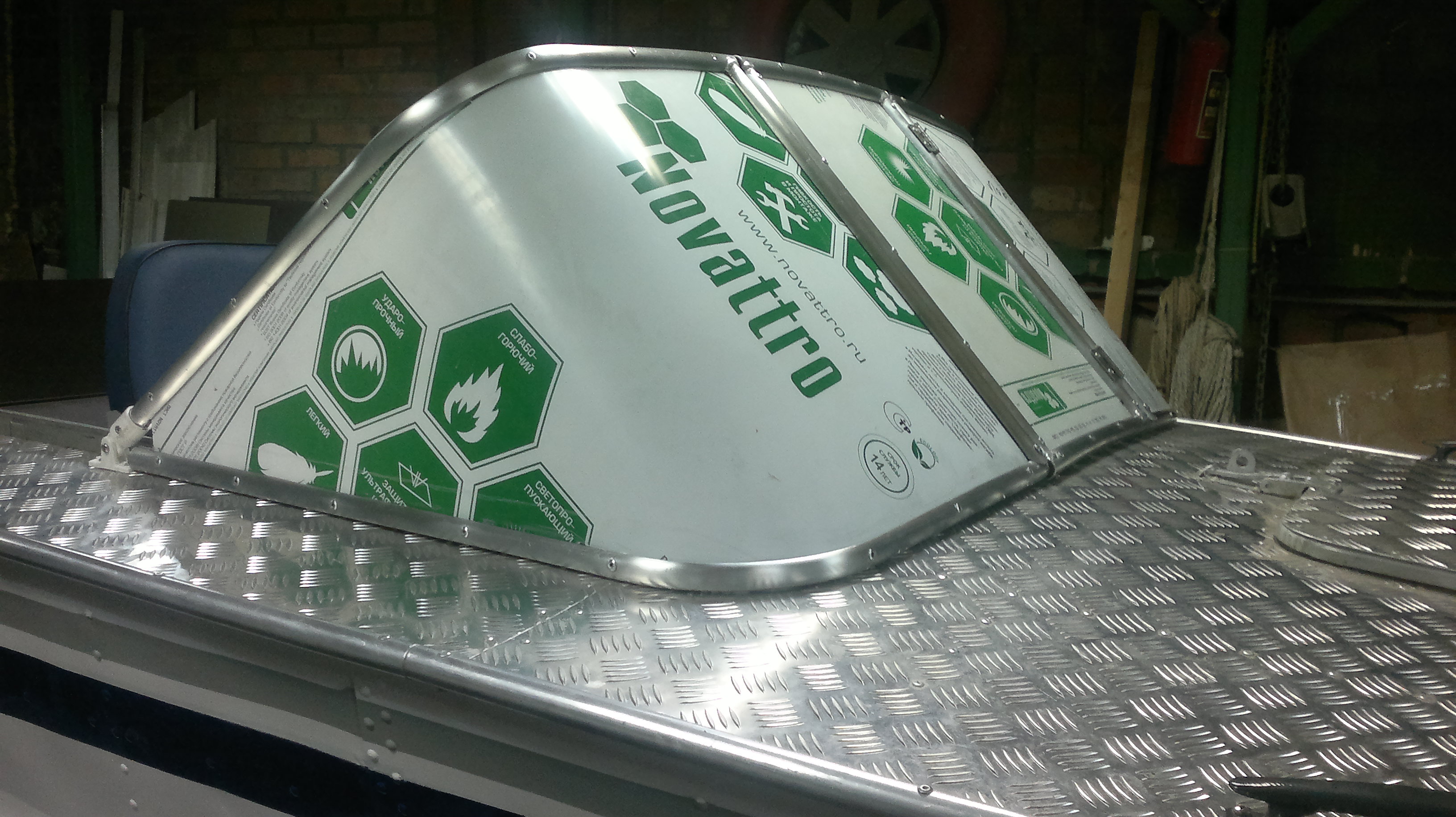

Перломутровые пуговицы нашел - закуплены метизы и заклепки из нержи. Установил стекло. В ближайшие дни финишная подгонка и запланирована покраска в выхи. Несмотря на то, что подгоняли стекло до покраски, встало оно с незначительным перекосом. Возник он вследствие замены саморезов на заклепки и рассверливания отверстий под болты. В одном месте не мог подлезть и сделал отверстие под углом. Это на шарнирной опоре стекла.
Задача снять или замаскировать перекос. Рамка почти вся на болтах - Есть место для манера - буду пробовать. Если не получится, Ничего страшного, Не критично.Кроме меня , думаю, мало кто заметит. Фото по мере готовности узла.
