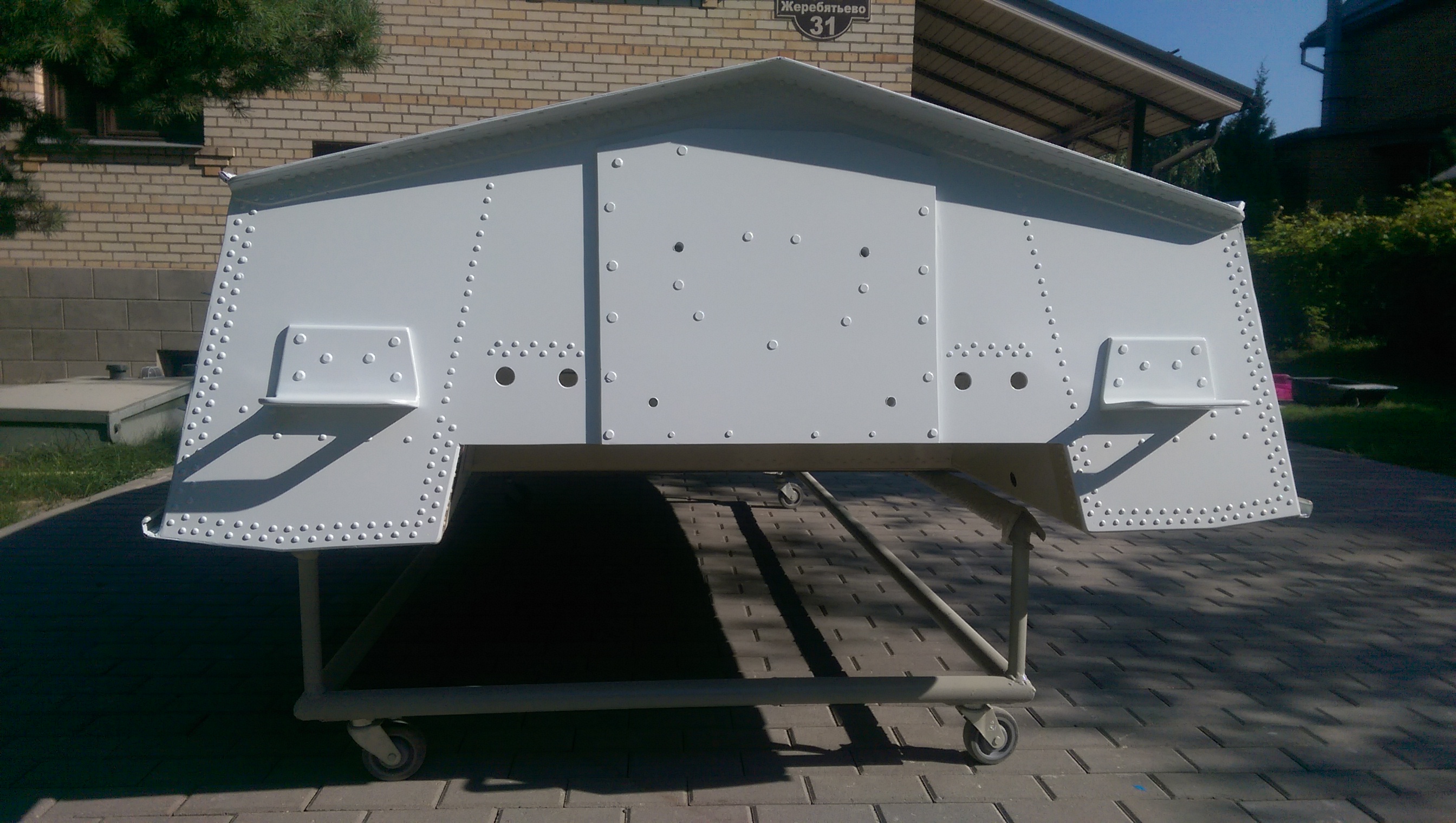

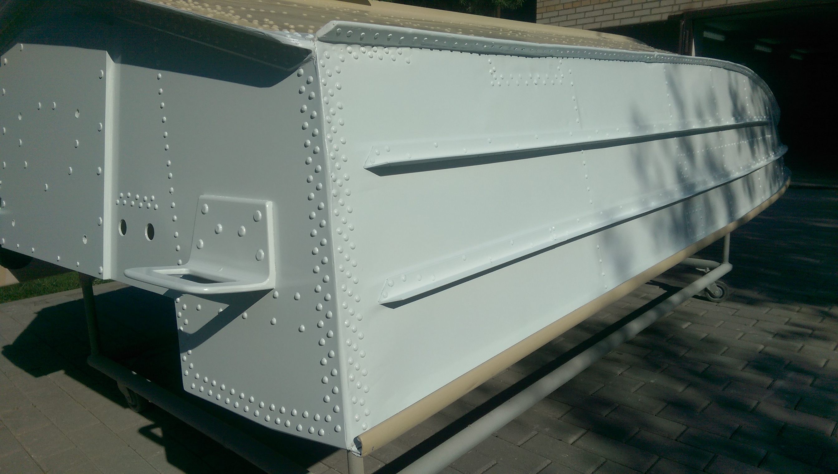

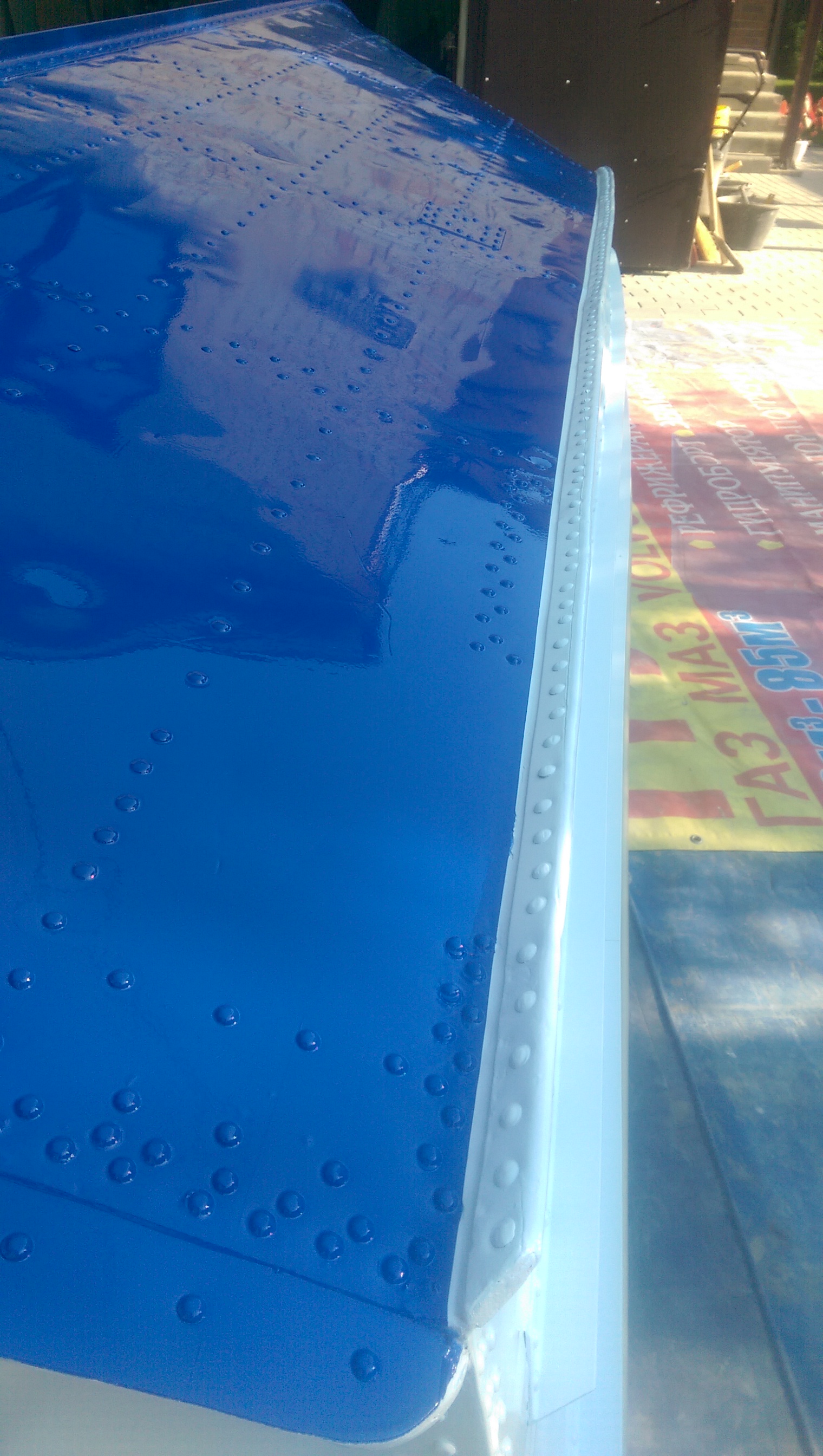

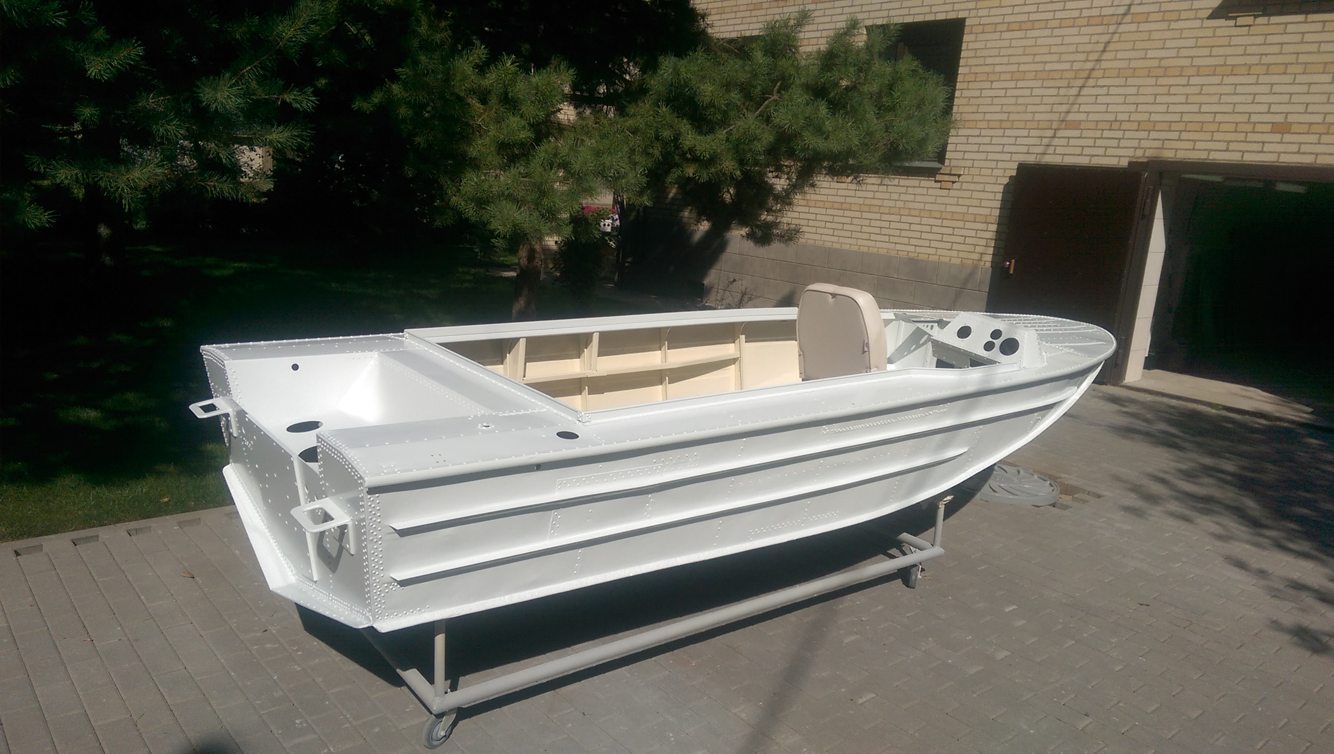

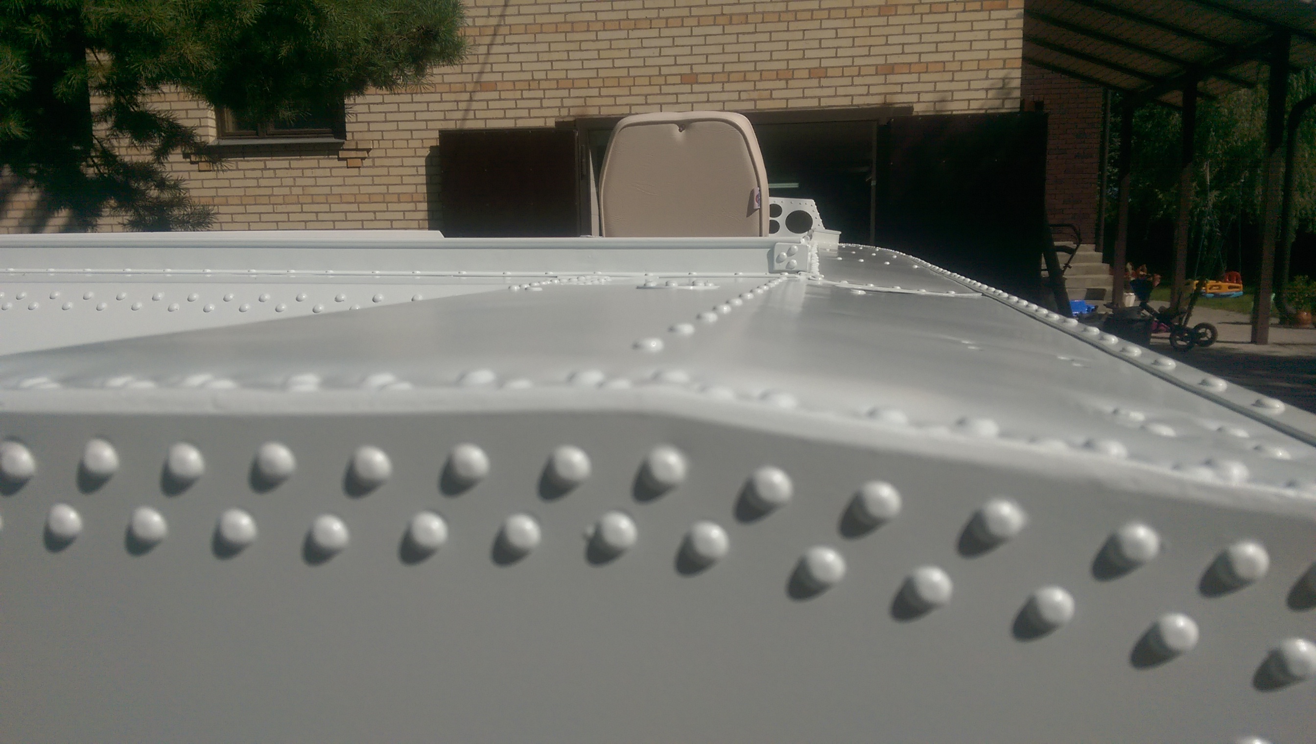

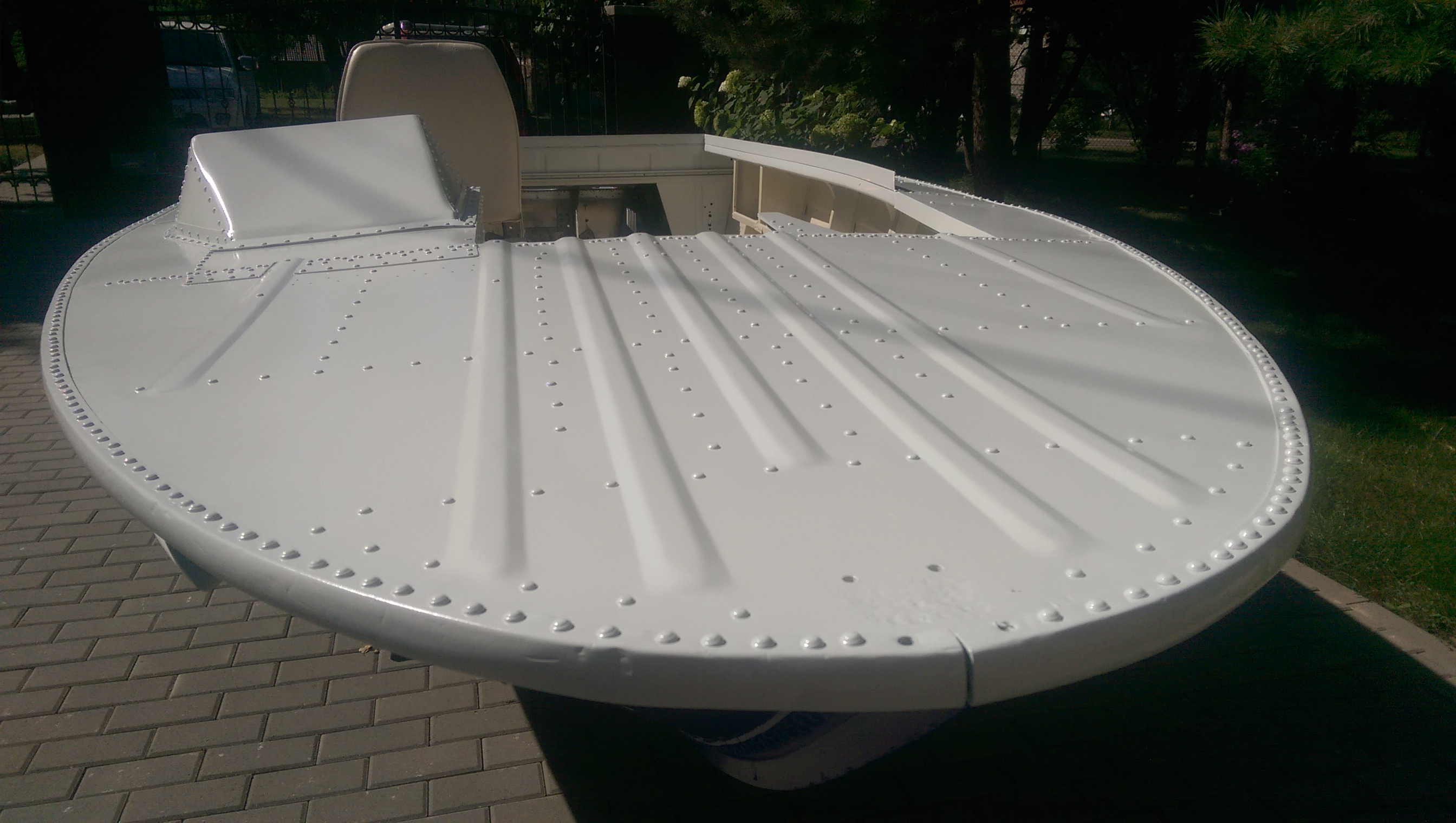

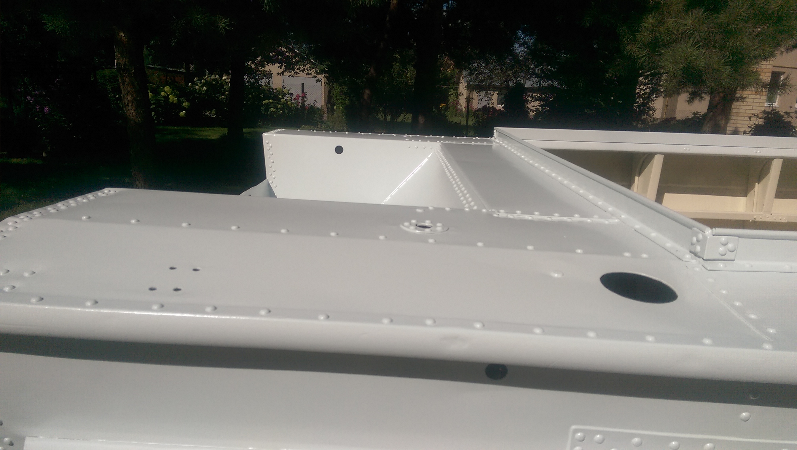

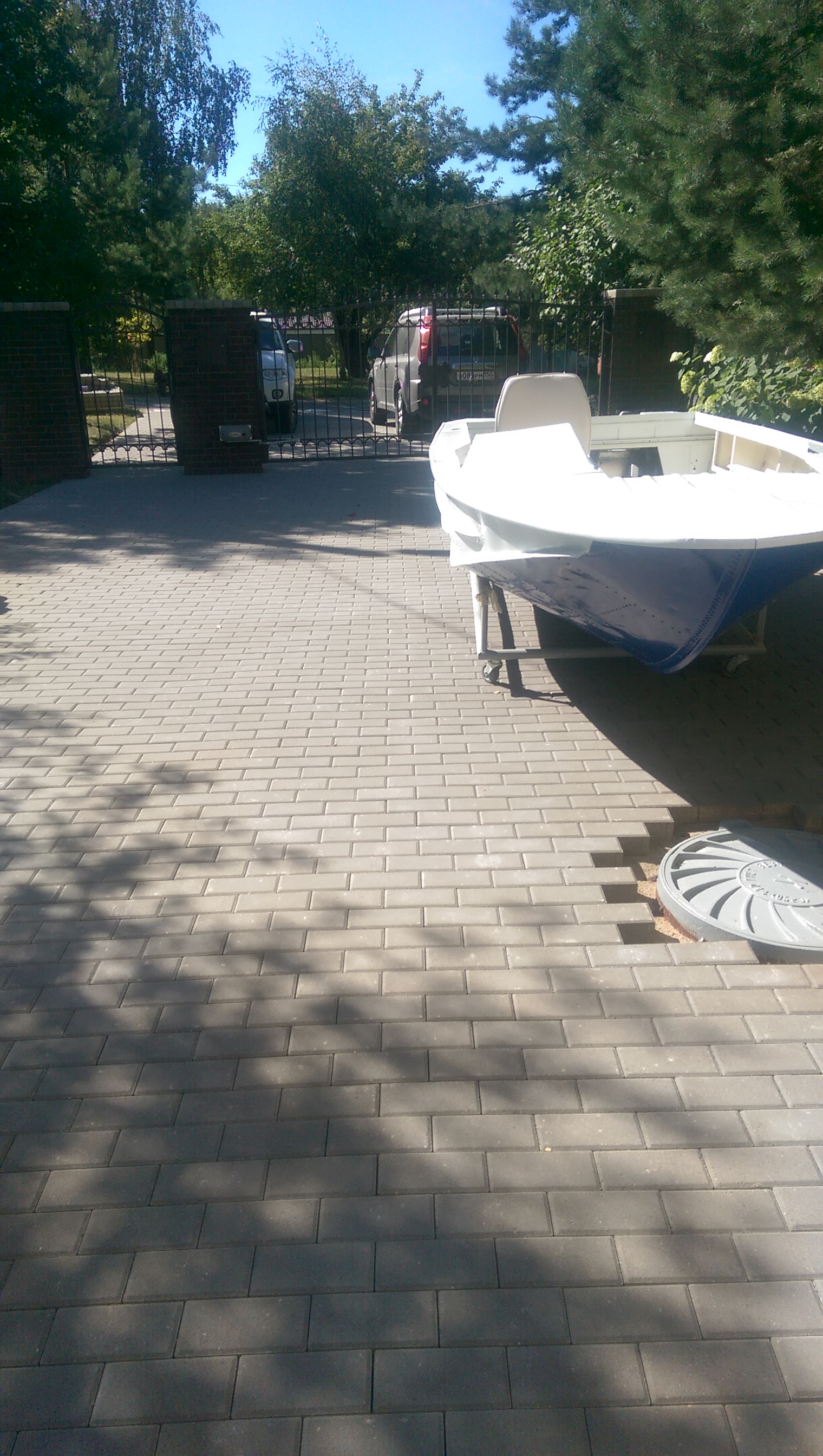

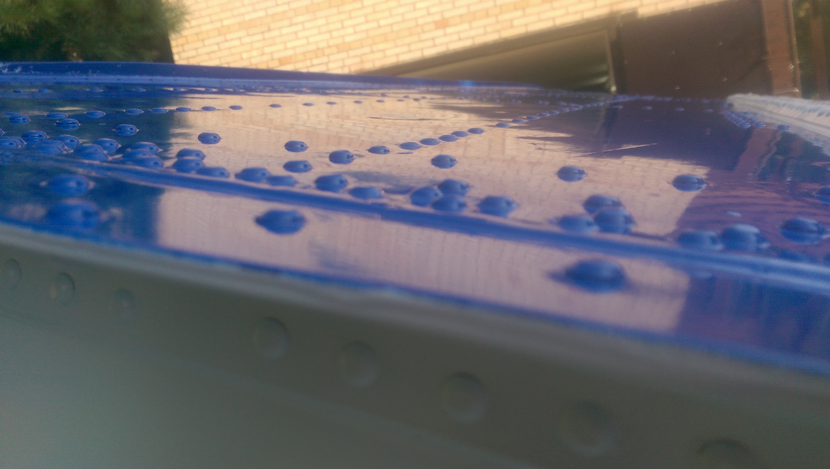

Теперь подробнее. На борта и транец ушло 0.75 акрила Мобихел + 0.5 матирующей добавки + 0.35 отвердителя и примерно 0,3-0.4 растворителя (2 литра готового зелья). Уложены 5 тонких слоев. Если бы не было уголков по бортам, укрыл бы тремя более толстыми. Они дают завихрения и пришлось хорошенько поизголяться с пистолетом + прямые углы и необходимость прокрасить все снизу. Сначала развел все из расчета 0,5 л краски, но потом увидел, что нужно еще. Не удовлетворил слой в этих проблемных зонах.
Подтеков вроде нет, шагрень небольшая местами присутствует в зоне завихрений под уголками. Вечером все будет видно. С расстояния в метр огрехов по рихтовке корпуса уже не видно, за исключением одного места, где нельзя было шпаклевать и не смог натянуть металл. Через пару дней краска должна помутнеть - посмотрим.

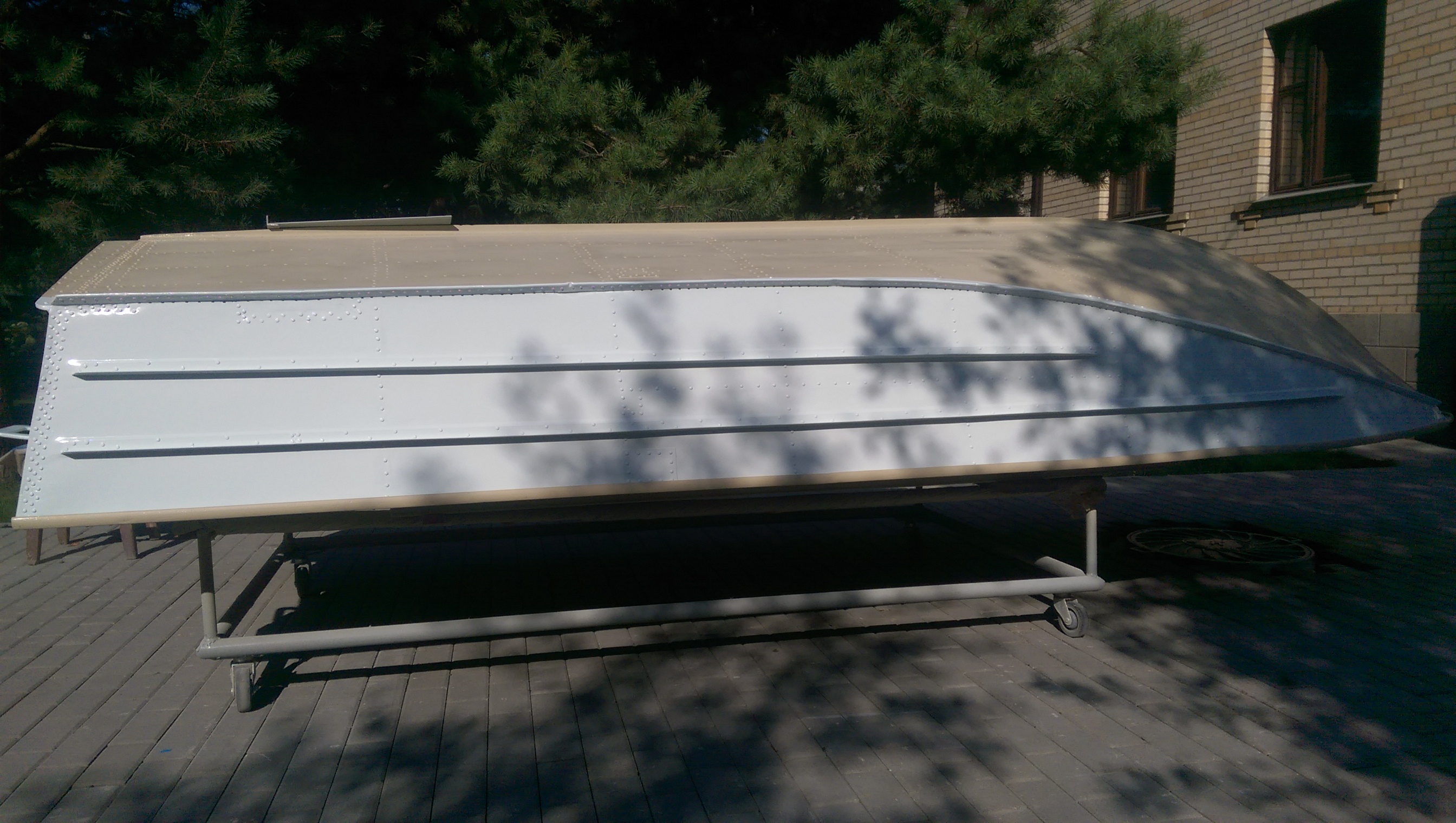

Предыдущий слой бежа был затерт с водой 600 шкуркой, что очень улучшило ситуацию, потом скотч-брайт, пылесос, обдув компрессором и обезжиривание. В итоге имеем гладкую поверхность. Также можно и я считаю нужно поступать, когда обновляется краска без снятия старого слоя.
Красить начал в шестом часу утра, за счет чего на краску не села ни одна пылинка. Если бы это была машина, после полировки удалось бы добиться идеальной гладкой поверхности без шагрени. Делал такое несколько раз. Пока результат меня более чем устривает, главное не насрать чем-нибудь дальше.

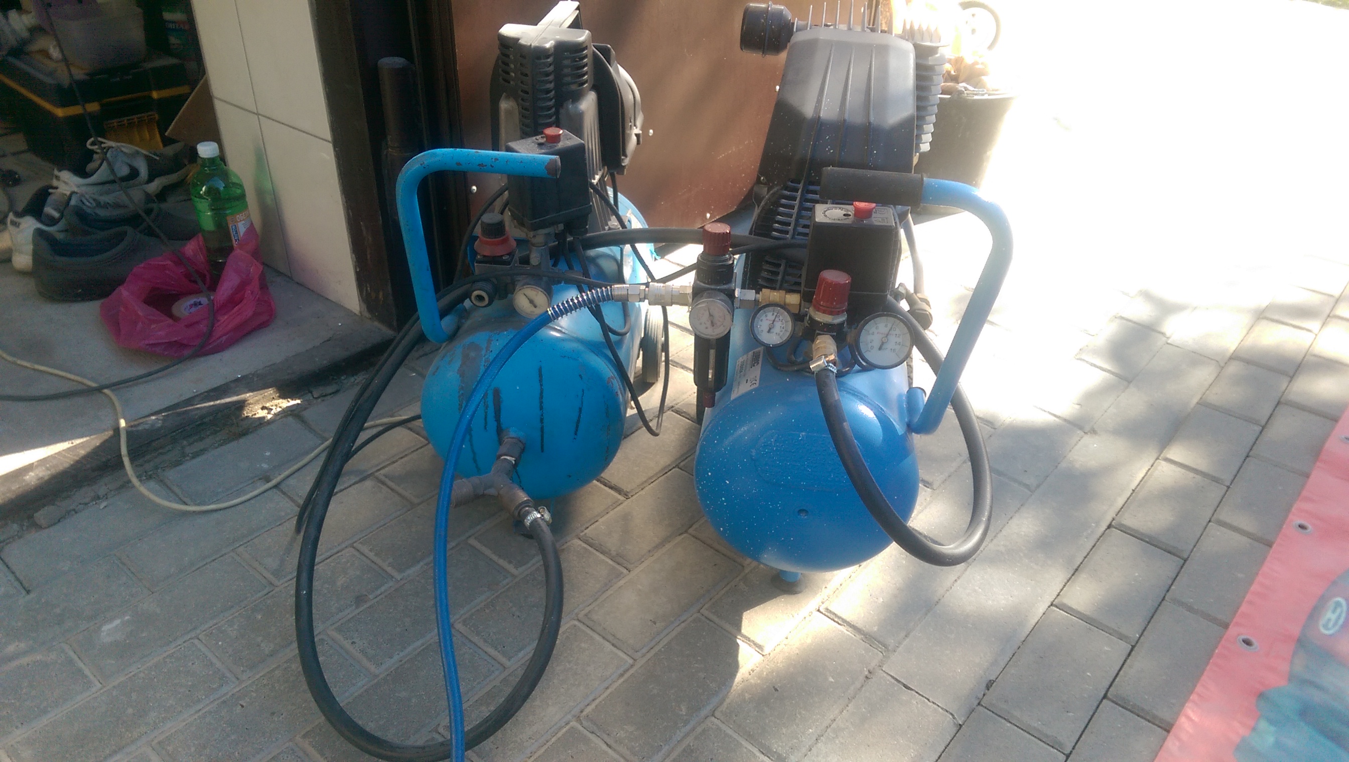

Для общего развития: Красил каким то недорогим пистолетом Violent. HVLP, дюза 1,4, производительность по паспорту около 180 л/мин, давление 3 bar. Большинство бытовых компрессоров никакой HVLP не потянут, т.к выдают 100-135 л/мин на выходе (часто на дешевых компрессорах пишут производительность на входе, оно на 10-15% выше, чем на выходе. Выход: подсоединяются 2 маленьких компрессора последовательно (один дует в другой, последний на пистолет - нужная производительность обеспечена). Делал такое не раз. На выходе компрессора ставим 5 bar, на входе в пистолет 2,5 bar. Если поднять давление на пистолете до 3 bar, краску начинает выдувать в воздух - укрывистость ухудшается, расход увеличивается в 2 раза. На всех своих HVLP при окраске ставлю на 0,5 bar меньше максимального, количество воздуха открываем по максимуму. Это для плоскостей, трубы не красил, не знаю.

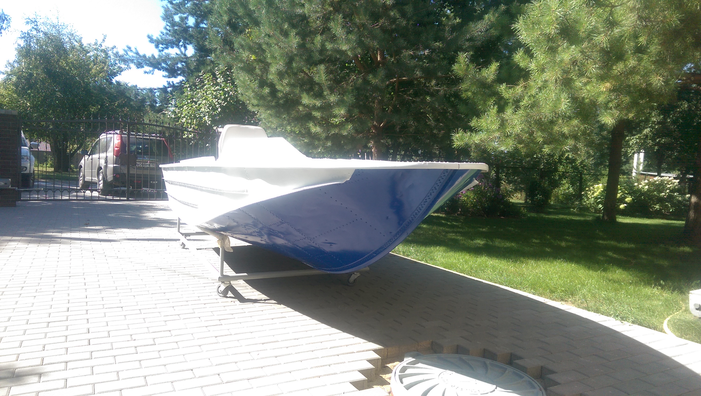

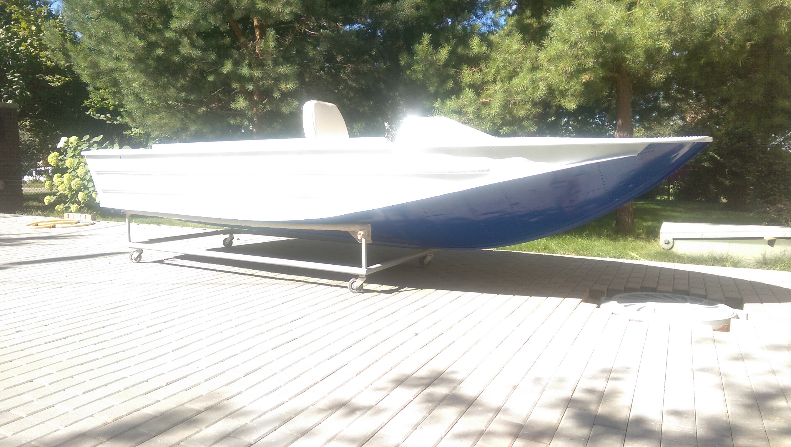

До вчерашнего дня собирался делать вариант с белым днищем, как более простой с точки зрения исполнения, но вместо трех банок белой краски мне привезли две :mad:. Синей у меня, к счастью, оказалось тоже две:yahoo:. С выходных начнет "зиметь", пойдут дожди. Нужно красить скорее.
Таким образом вариантов осталось не много: вариант 2 и вариант 8. Принципиальной разницы я не вижу. Решение придет, когда окрашу днище, переверну лодку и стану клеить контурную ленту. Задача - не подчеркнуть остатки кривизны и прикинуть живьем.

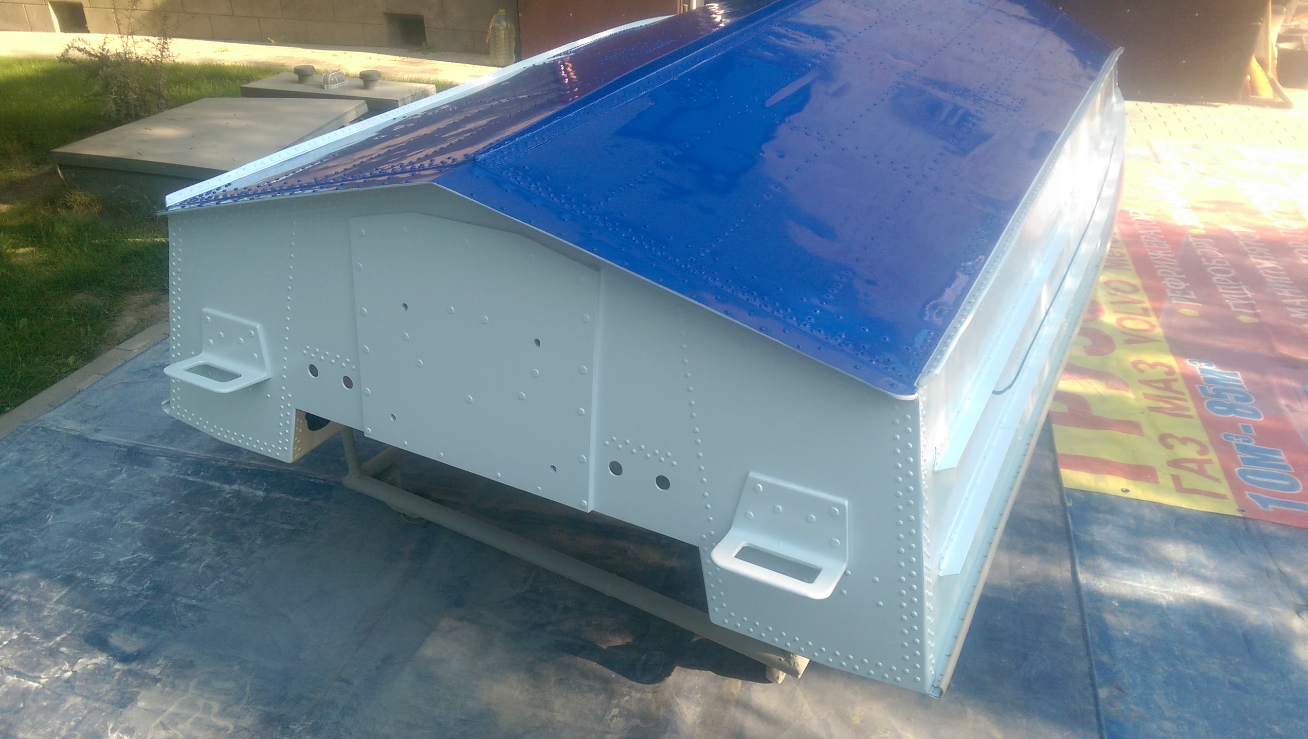

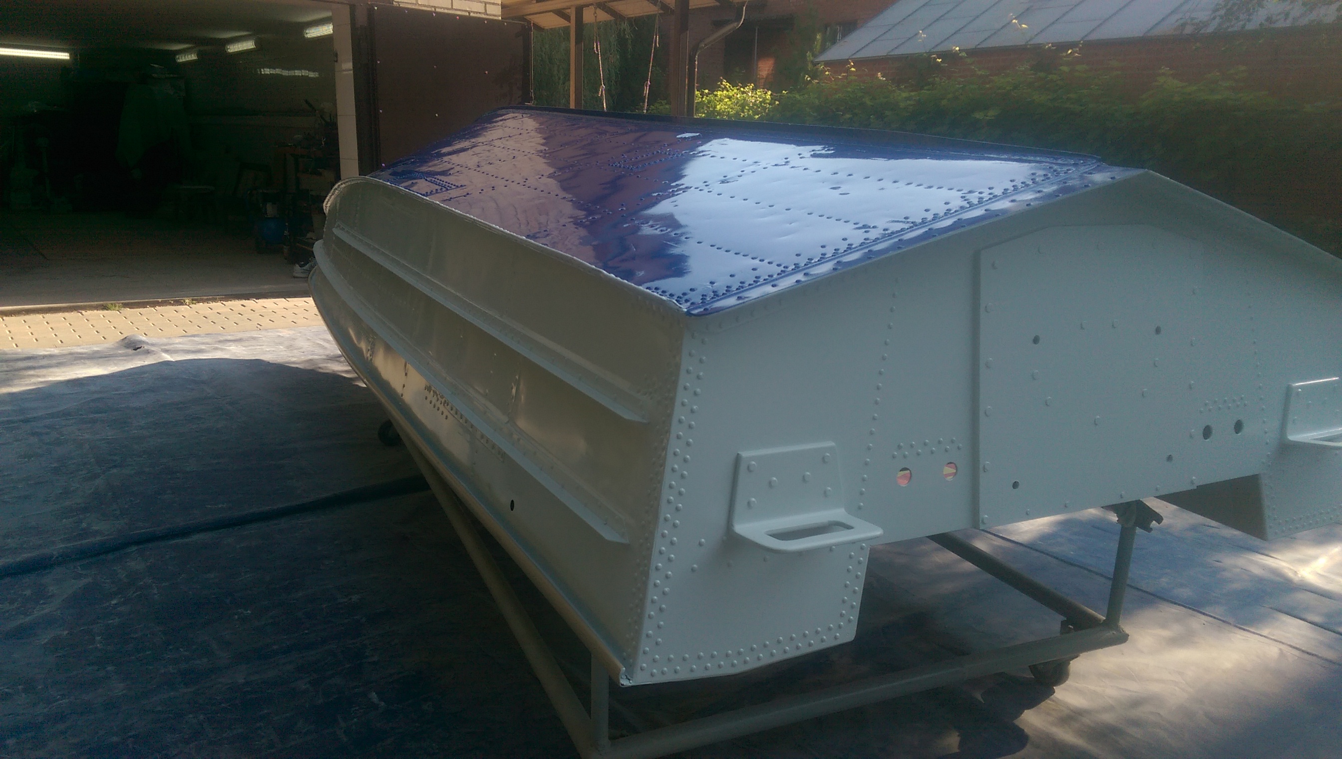

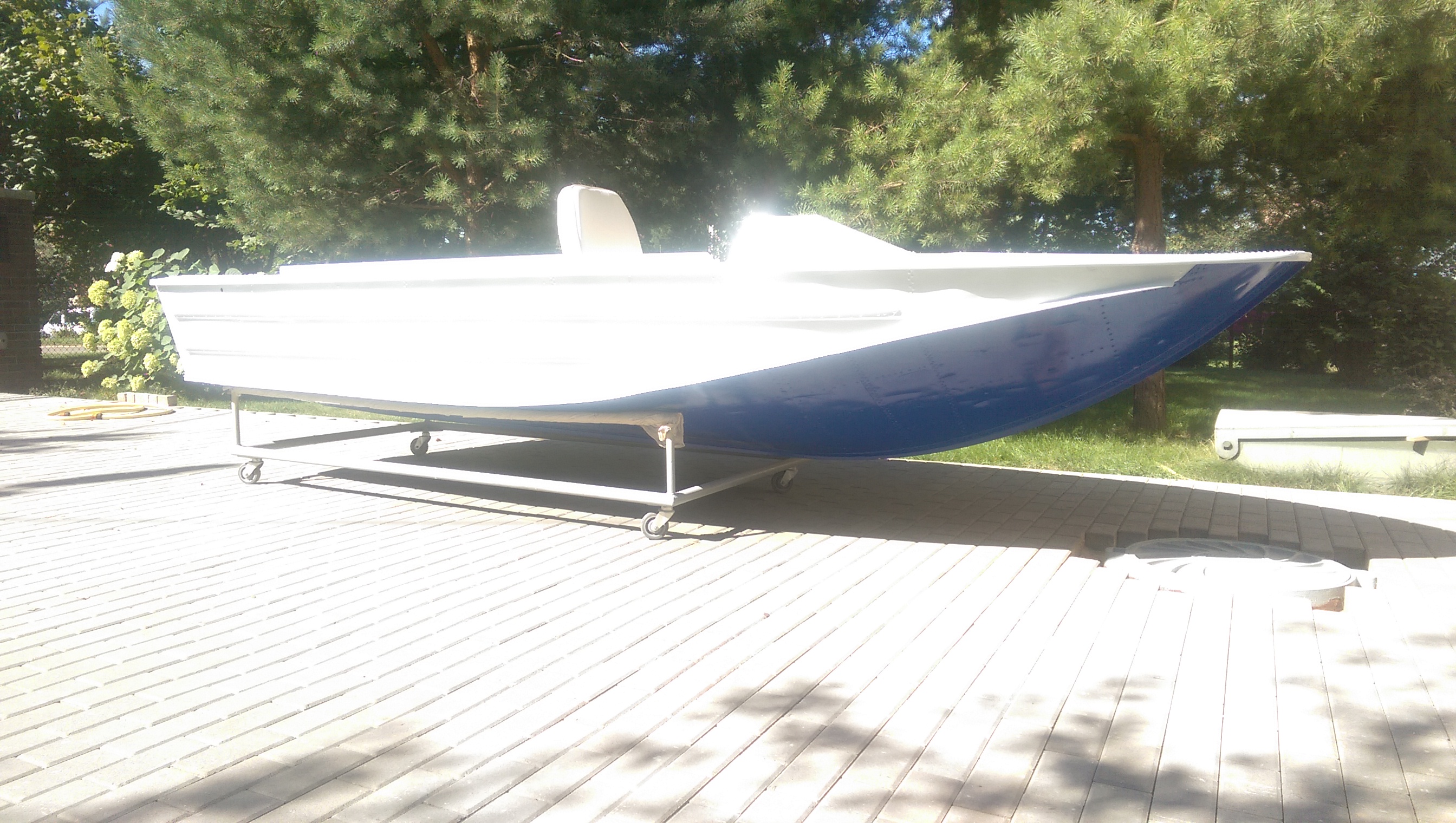

Пошла синева. Эх, был бы металл новый, без вмятин, было бы вообще супер.
2 113
Отлично получается :good:
Не грусти о "новом металле", вмятины при эксплуатации неизбежны и их появление на новом металле расстраивают, у тебя не будет этих поводов для расстройства :D

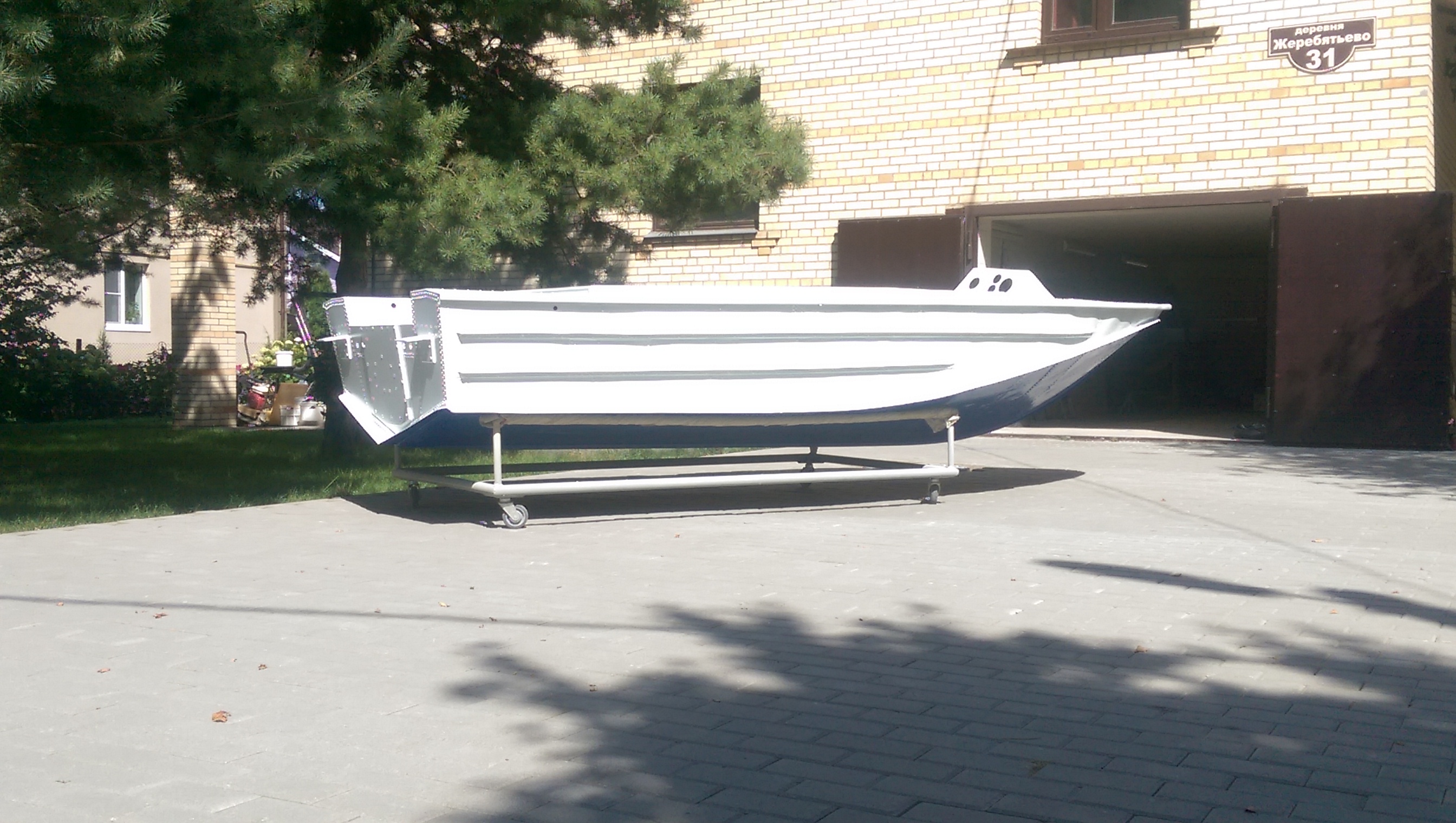

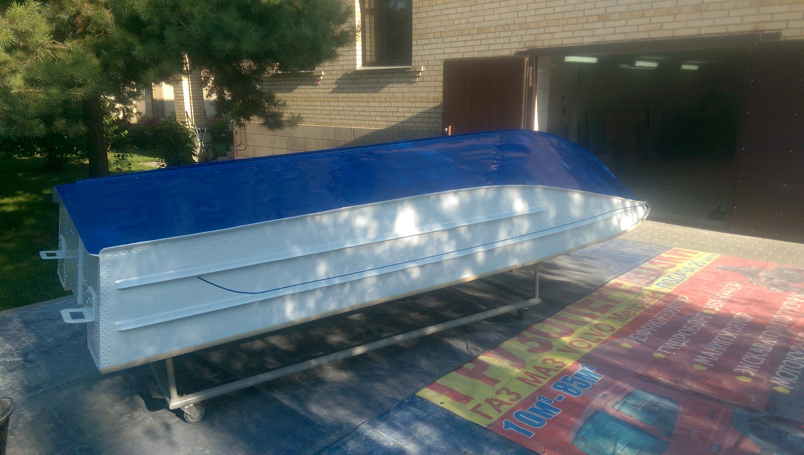

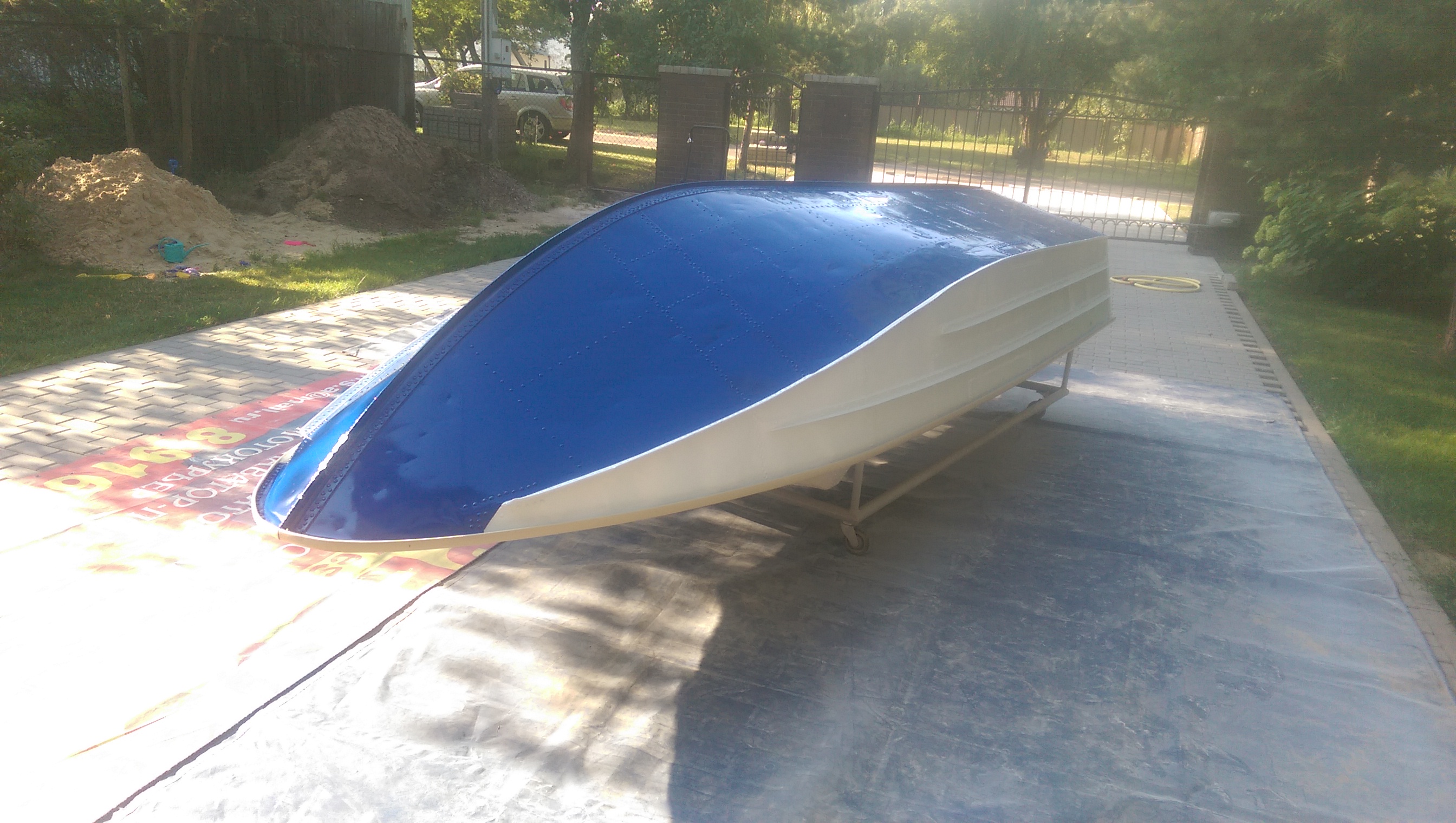

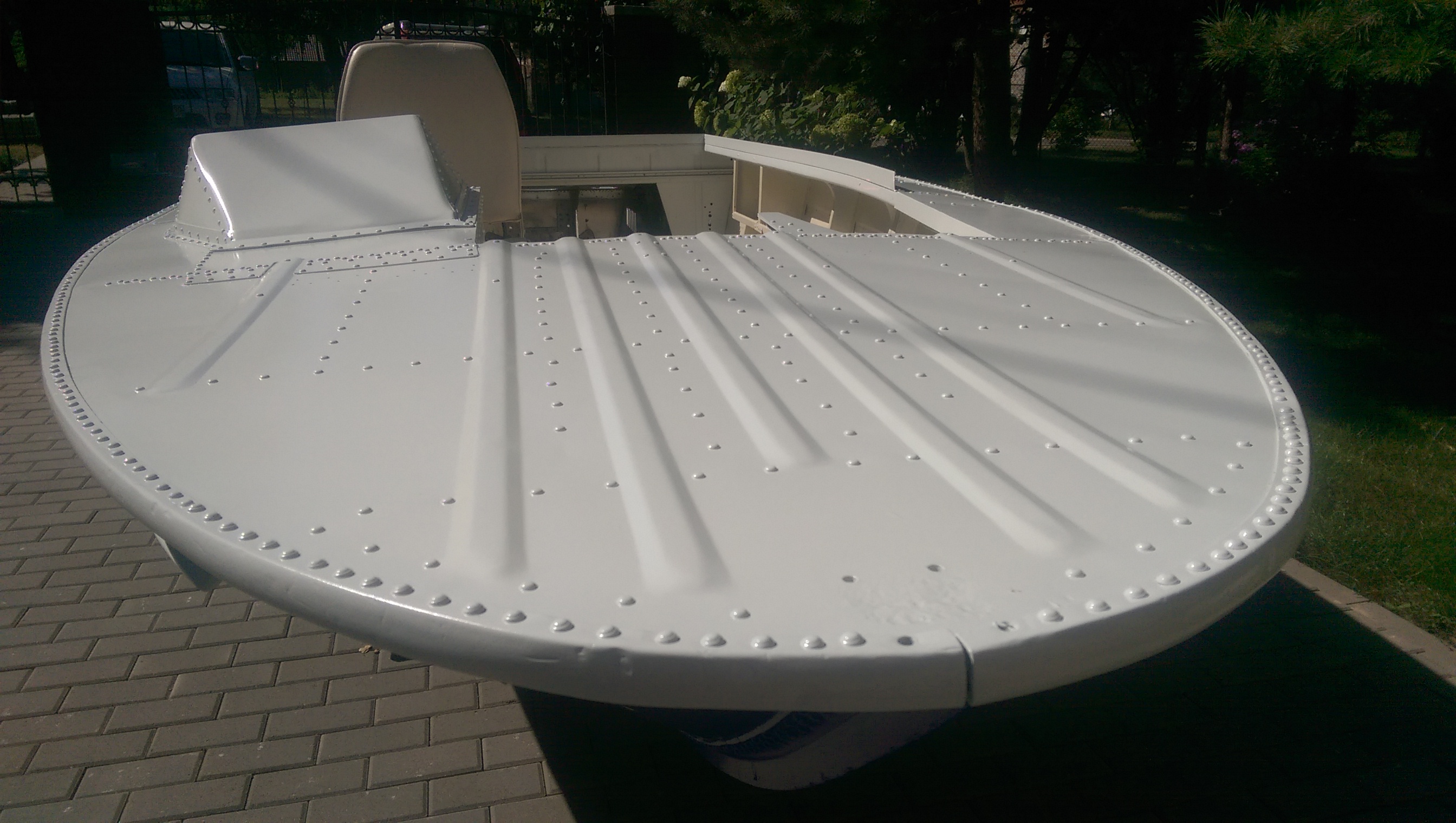

Облил верх и .... думаю на этом все. Сейчас лодка смотрится гармонично. Синь по бокам видимо пускать не буду, ведь лучшее - враг хорошего.
На фото спарка компрессоров, если кому интересно. Покрасил практически как авто, со скидкой на неровности старого корпуса. Нет ни одного подтека и ни одной соринки или мухи.

Отличная работа Борис !
Смотрится на мой вкус гармонично, синего на борта не надо, поддерживаю :drinks:
З.Ы. добавятся номера, флаг и "разбавят" белизну, покажется "скучно" добавишь каку нить наклеечку :D
9 744
6 511
Так же думаю!
