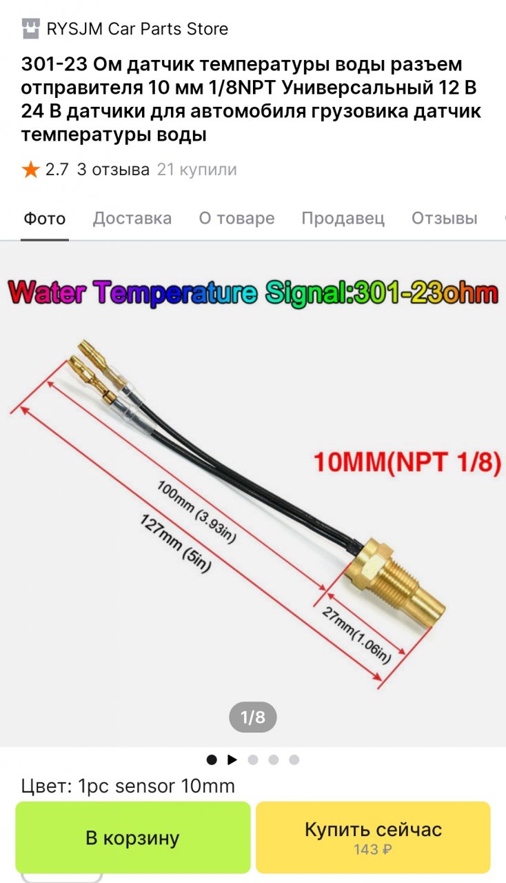

Обновим тему.
Сколхозил датчик температуры ОЖ. Ставится в отверстие под пробку рубашкиту среднего горшка. Поскольку подходящих китайских датчиков не нашлось, купил маленький и короткий. Тот, что подходит по резьбе, очень длинный. Резьбы там для труб, конусные. Подобрал переходник (часть сломанного штуцера от компрессора) и впаял туда датчик. Он уже пару раз откатался без подключения, течей нет.
На Авито купил стакан под прибор, т.к. места под него на панели нет и установил прибор в стакан через О-ринг для герметичности. Осталось подключить.
Датчик опробован в ёмкости с водой, 60 градусов это первая риска после 40 на приборе. Расположение рисок на нем нелинейно.

Цена на датчик температуры там был негуманный. Да и гильзу некуда приткнуть - толстая. Стал пробовать подбирать терморезисторы, которые можно в гильзу 4 мм вставить. По паспорту - 330~22 Ом. По-разному подключал (параллельно, последовательно, варьировал с постоянным сопротивлением) - не получилось. Характеристики нелинейные. Если при комнатной температуре норм, то при кипении ерунду показывает, и наоборот. Взял тогда уазовский датчик (450-... Ом) - всё-равно не то.
Плюнул, нашёл на Али недорогой подходящий по сопротивлению
256720
Показывает адекватно. Теперь думаю, куда и как его на моторе воткнуть. Спиливать гильзу, доставать датчик, вставлять с термопастой в технологическое отверстие на блоке?

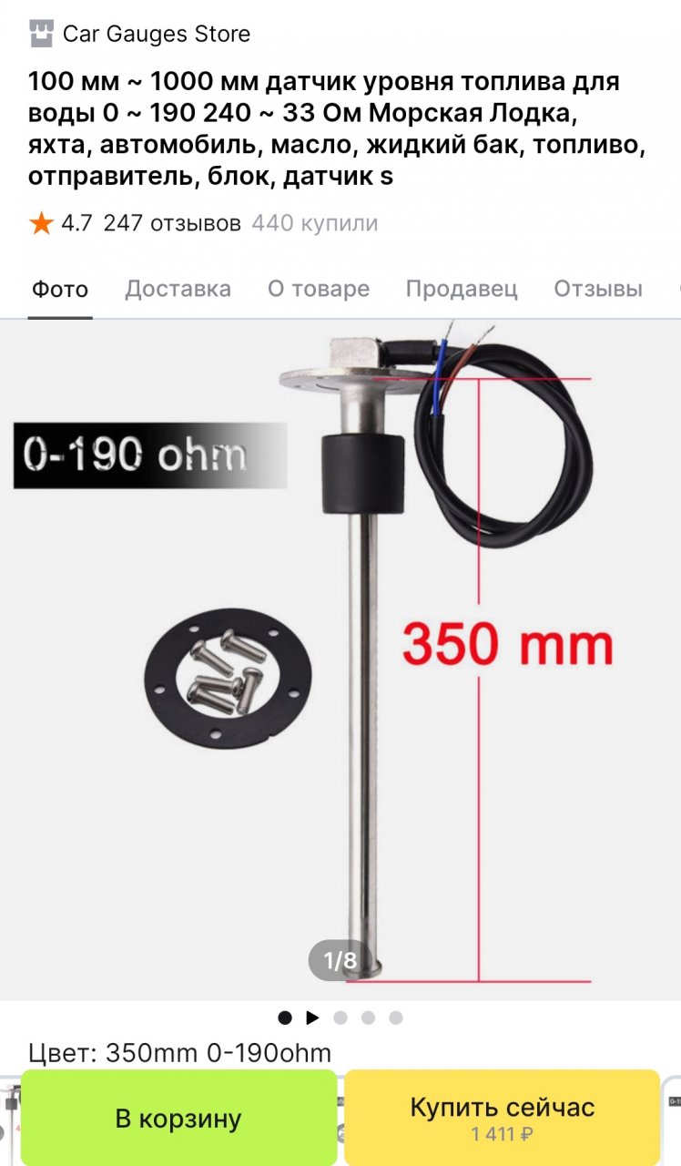

Ну и подолбавшись с датчиком температуры, не стал повторять это с датчиком топлива, нашёл на Али подходящий по сопротивлению
256721
Работает
Работает
Я пилил датчик, достовал термопару, и ставил её в медную трубку, ,её вкрутил в ближайшое отверстие,которое омывает вода

На нижнем датчике ,стоят геркона, и сопративление, в черном поплавке неодимовый магнит
