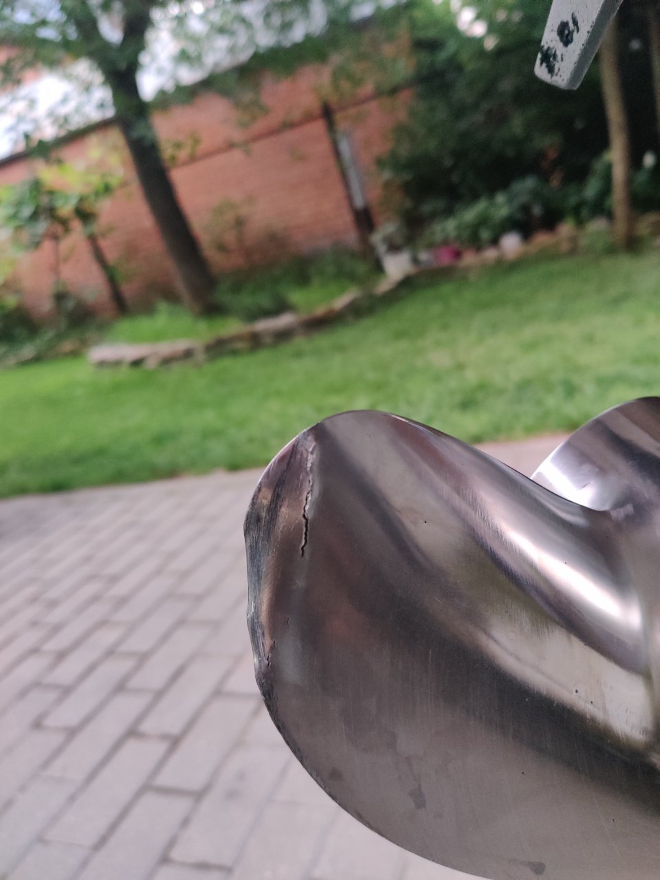

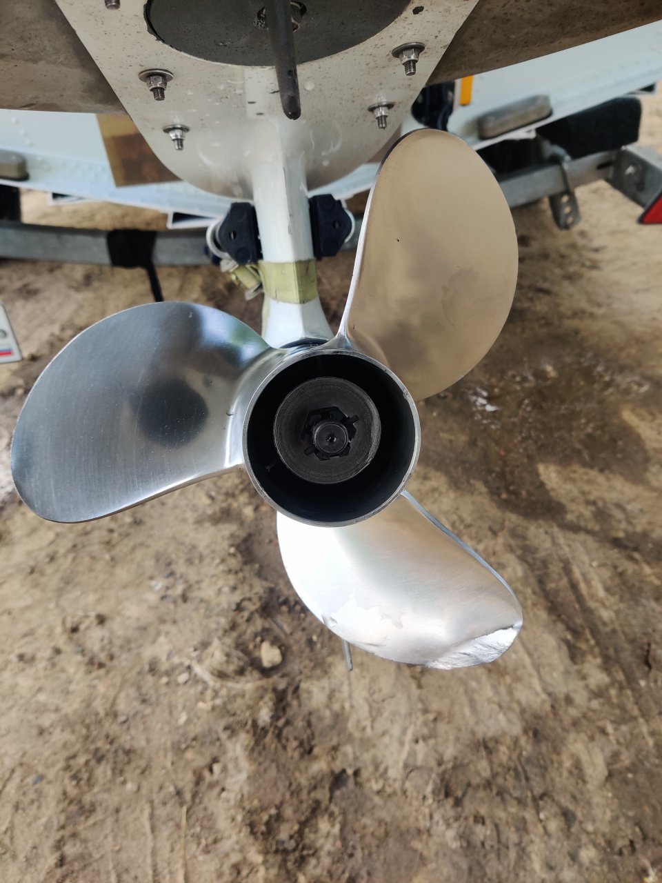

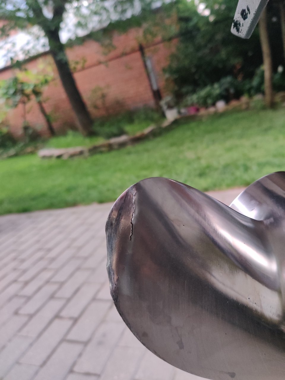

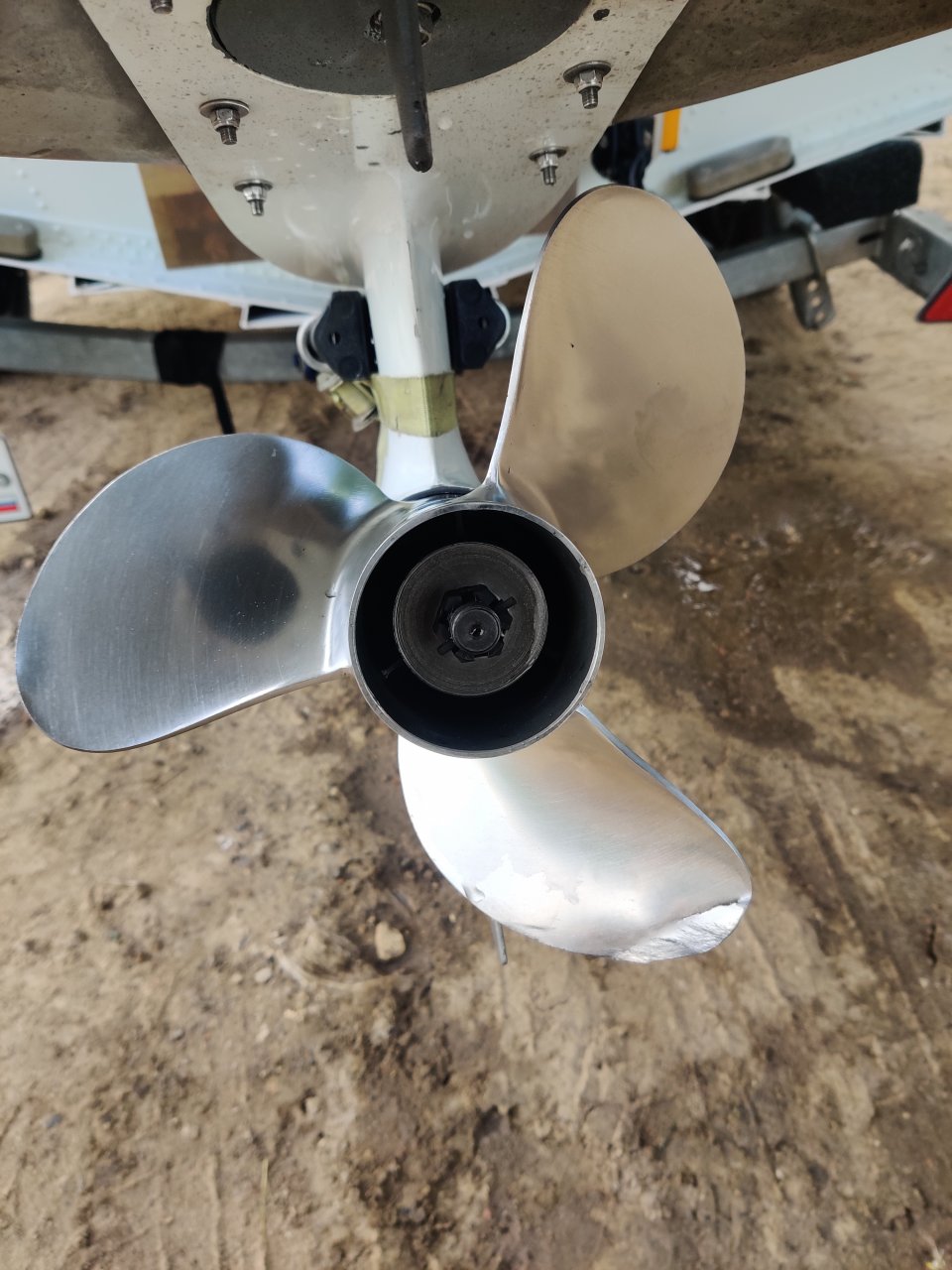

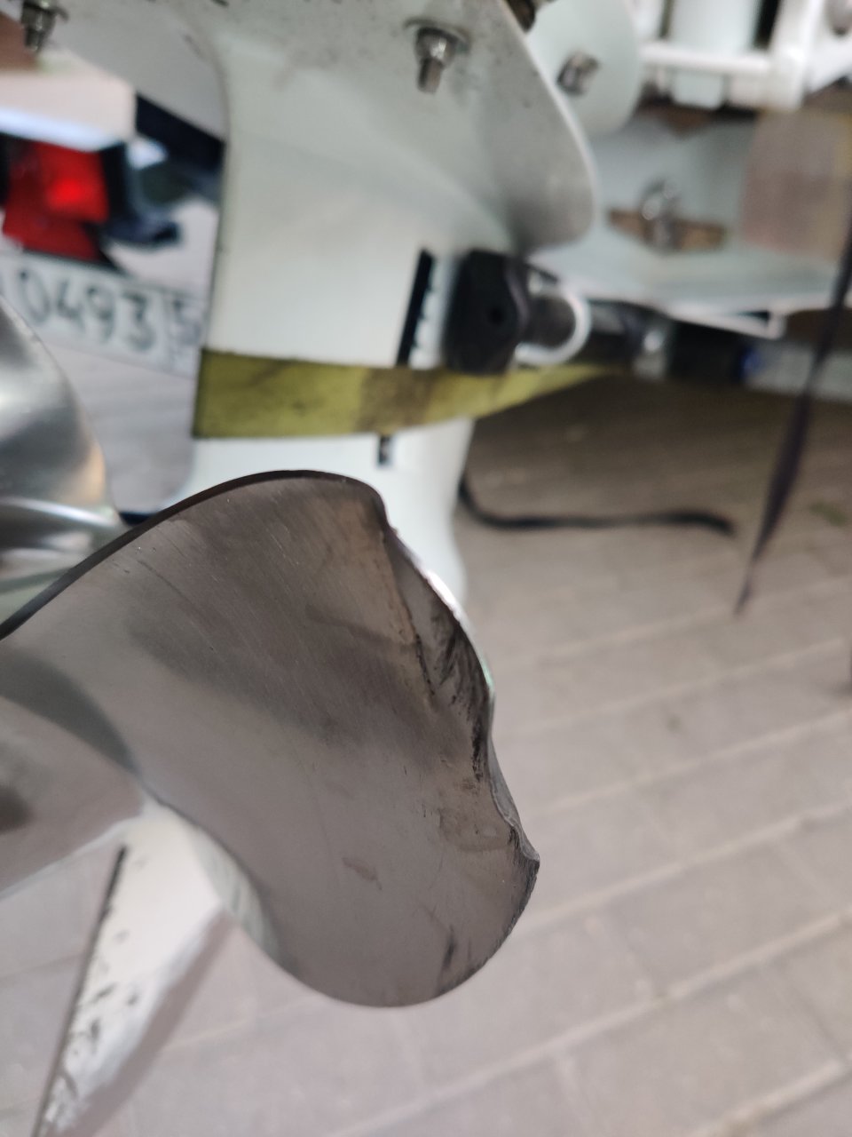

Прикинь! На поведении лодки не отразилось никак. Но пока не гарцуем, обкатка.
Когда кто-то про заусенцы и падение скорости на 5-10кмвч глаголит, я улыбаюсь.
Я на таких битках ездил, что многим и не снилось. Бывает разницы нет вообще.
Как раз тебе мой винтик в тему будет :):):)
9 777
6 586
Жди. Пока не могу свой опробовать. Слишком он, думаю, тяжёлый для обкатки, другую сталь ставить на Пахру не рискну. Крутить пока нельзя... На 5000 хожу и меньше. Буду на этом видимо дообкатывать, хотя.... Время покажет.

Я за одну поездку однажды угандошил 3 винта, вот это был тяжелый день :lol::lol::lol:
9 777
6 586
Ну, если бы это был обычный винт, я бы не ныл.
Строгая доски и видя недоделанный Прог в гараже, вспоминал тебя неоднократно :pirat:
Не смог не поделиться, на фоне твоих пиратских смайлов :D:D:D

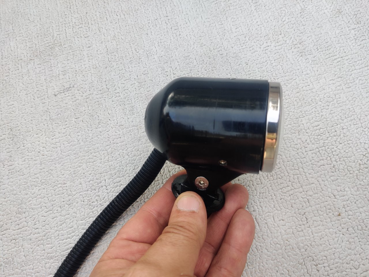

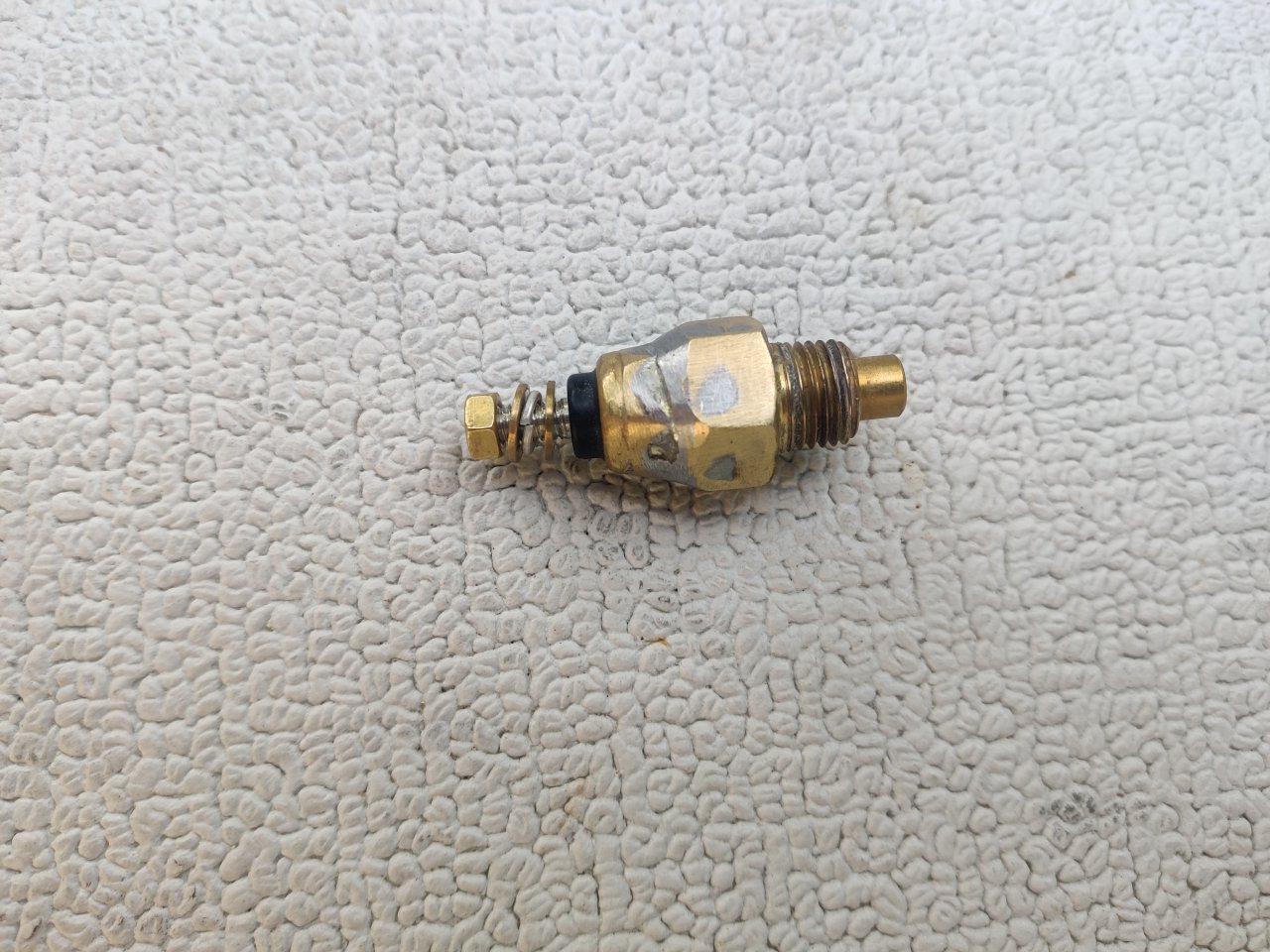

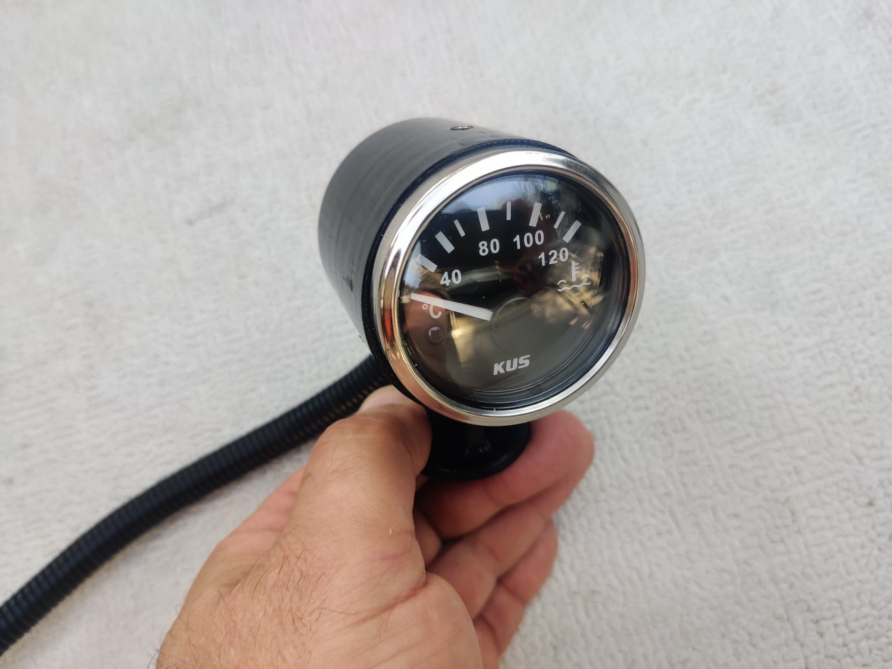

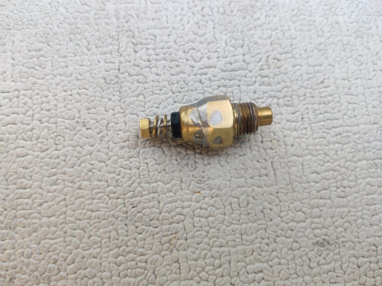

Обновим тему.

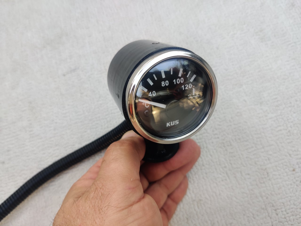

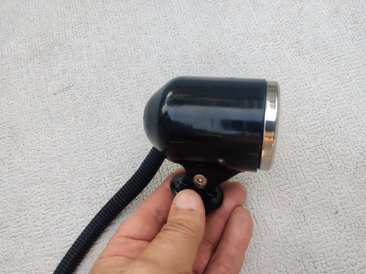

Сколхозил датчик температуры ОЖ. Ставится в отверстие под пробку рубашкиту среднего горшка. Поскольку подходящих китайских датчиков не нашлось, купил маленький и короткий. Тот, что подходит по резьбе, очень длинный. Резьбы там для труб, конусные. Подобрал переходник (часть сломанного штуцера от компрессора) и впаял туда датчик. Он уже пару раз откатался без подключения, течей нет.
На Авито купил стакан под прибор, т.к. места под него на панели нет и установил прибор в стакан через О-ринг для герметичности. Осталось подключить.
Датчик опробован в ёмкости с водой, 60 градусов это первая риска после 40 на приборе. Расположение рисок на нем нелинейно.
8 553
3 295
Я ставил от 06-Вазовский..Так градусы не поднимались выше 50-а это начало шкалы на приборе.Установил китайский-показывает от 19 до 88 градусов!

Саш, буду проверять. Мне нужно отслеживать верхнюю планку, я кручу мотор.
1 881
ВАЗ прибор дружит с ВАЗ датчикам
Китай с ваз не дружит по Ом
Китай прибор дружит с китай датчиком , у него есть таблица значения по сопративлению

0-190, если быть точными
