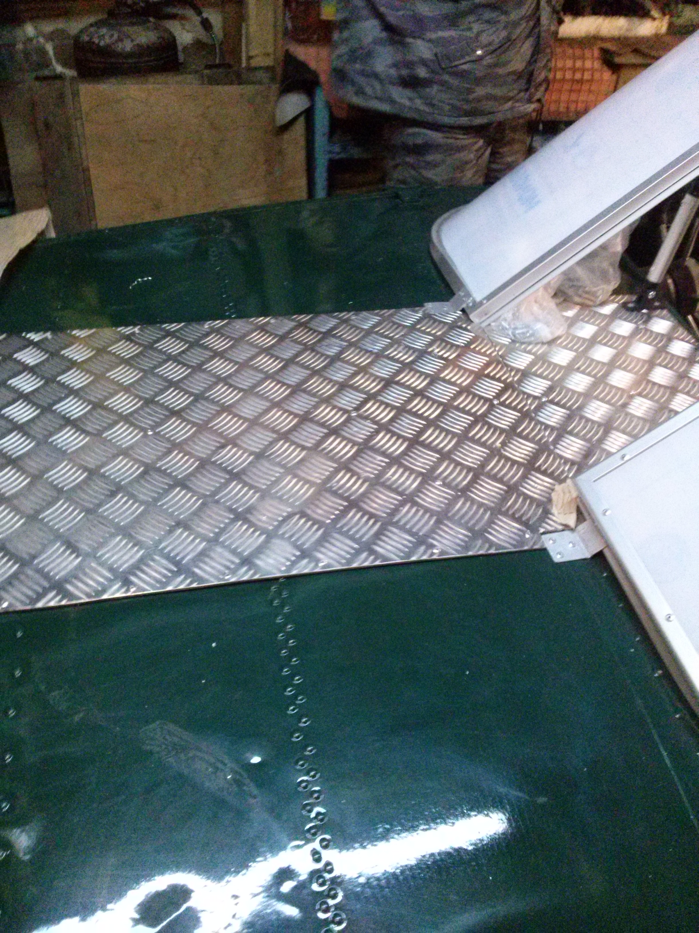

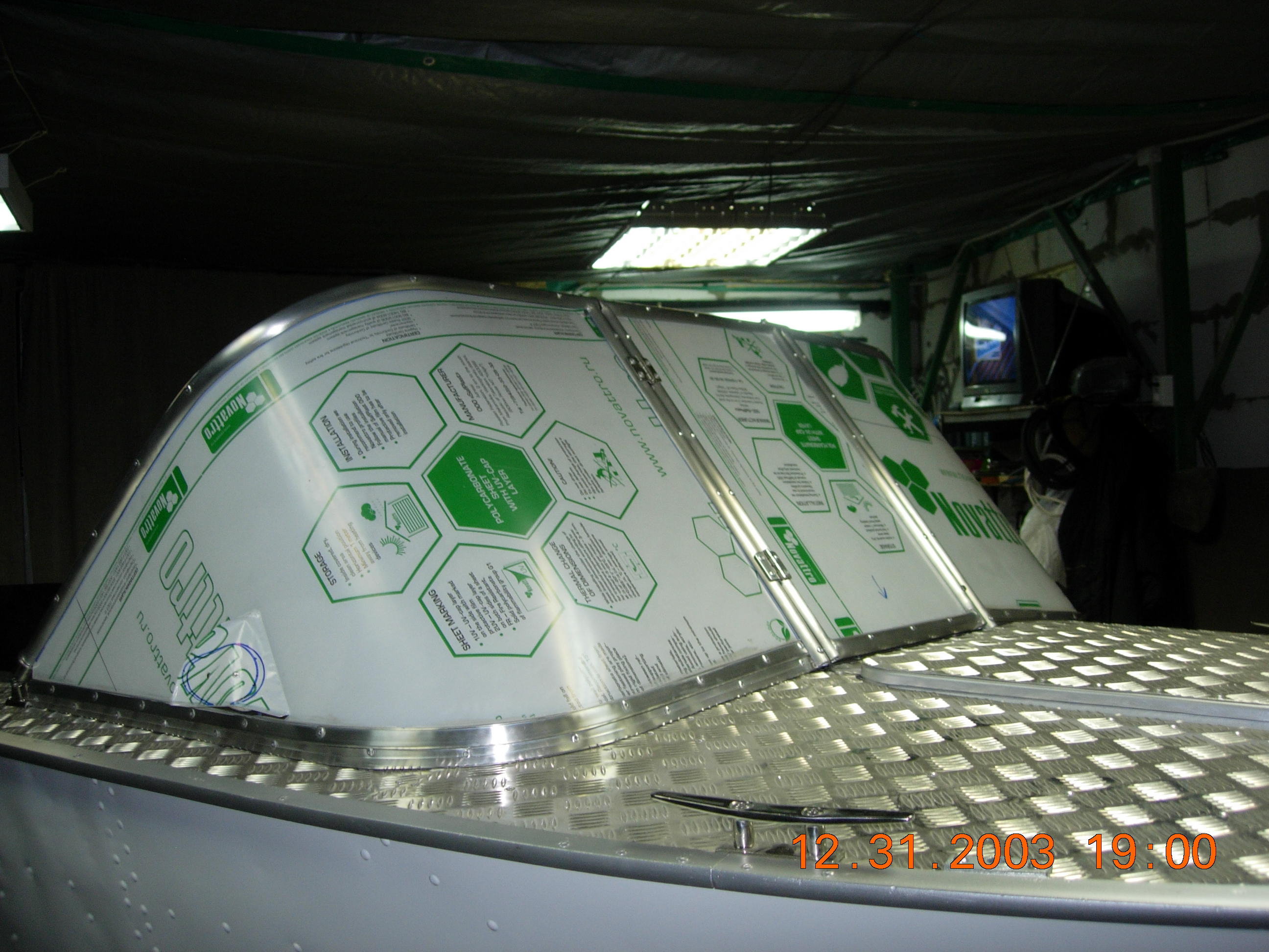

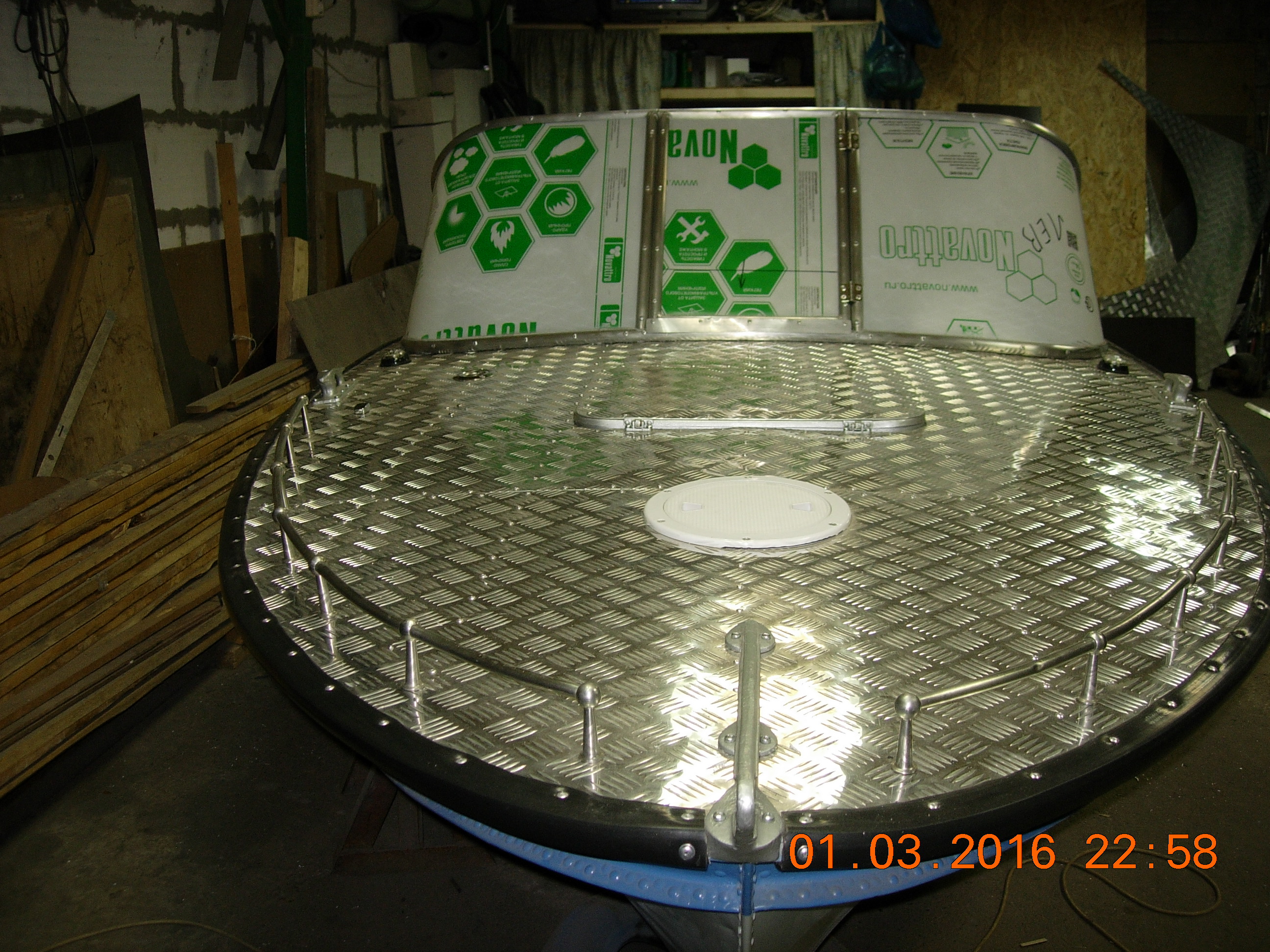

Процесс идет . Подогнали стекло. Пока саморезы.
Стекло классик от лодки 44 не самое лучшее решение, если носовая палуба с выштамповкой. Пришлось мудрить, ибо у калитки закрепиться просто не за что. Делали накладки. На фото их видно.
Делали одному Днепра, и стекло ставили тоже от Лодка44, я не был в восторге от такого производителя. Стекло очень сильно не подходило, и наподобие таких же уголков ставили. Там в этом месте, где калитка вообще закрепить стекло не вариант без каких либо доработок. Так что всё нормально. Вот нашёл фотку, только уголочки по меньше.
2 113
Прикрыть квинтетом выштамповку и тем самым выровнять = отличное решение.
Ставили приятелю подобное стекло от лодки44, в проём под калитку поставили уголок, подогнав угол спиливанием одной из полок, хорошо получилось, без щели под калиткой.
ЗЫ. Борис, тебе так же можно поставить уголок и под выштамповку проточить типа пазы, встанет плотно без зазоров.
Не встанет уголок. Пробовал - по ашану выходит.
Квинтет мне не нравится, Да и менять дюраль на амг не хоцца.
Да как так не встанет то?
Всё встанет, если полку одну подточить
- вот прямо в туда в щель под калитку и подогнать-)
только не так ставить как у тебя уголки накладки приклёпаны, а типО краями полок уголка вниз и одну из полок сточить под угол проёма калитки и пропилы под выштамповку в обеих полках сделать

Мы этот квинтет ложили по просьбе заказчика, можно было и без него, но дело не в этой полосе алюмишки, всё дело в конструкции стекла.:?
2 113
Ну квинтет он в принципе на любителя, по мне так квинтет только "местами", там где нужен, а не сплошняком, а то имхо "перебор - перегруз" получается-)
В том фото он по делу поставлен - не скользит, выравнивает выштамповку и "тропу" усиливает.

:oops:Спасибо,только не быстро это всё делается.Не всех заказчиков это устраивает.:?Особенно летом в сезон.
2 113
Володь, так ведь "индпошив", он в принципе быстро не получается, столько примерок нужно сделать, да согласовать всё :D
за то результат какой!
Вот из таких "мелочей" и складывается общая картина на выходе :drinks:

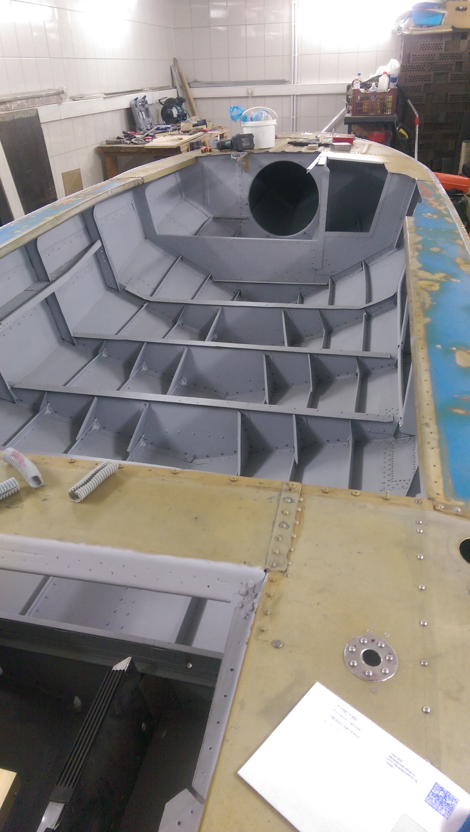

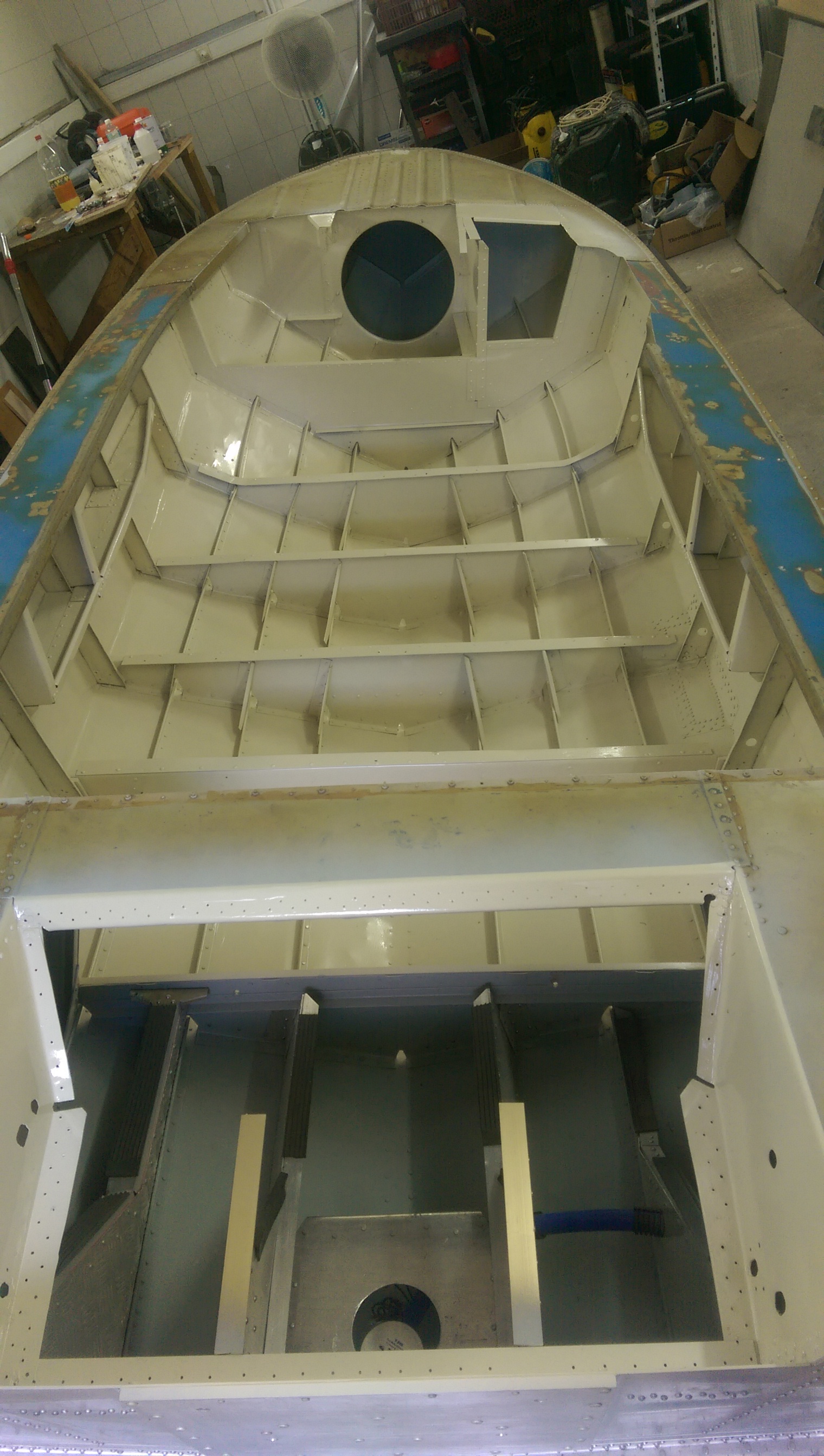

Всем спасибо за комментарии. Лодку разобрали полностью за 15 минут. Собирали несколько дней. Завтра, если погода позволит окраска нутрянки. Потом сборка.
Стекло обыграем. Идейка появилась, но всему свое время.

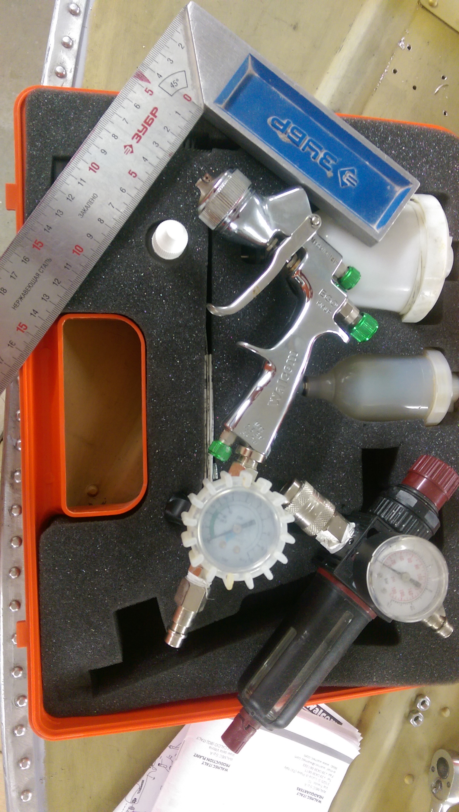

Володя, Это пистолет, Про который я тебе вчера говорил. Линейку специально положил.
:good:Знатный "пестик" Ему бы поворотный бачёк !Цены бы не было!;)Если управился ,выходи на скайп!

Сегодня красил акрилом Mipa. Цвет сафари. Очень понравилась краска. Учитывая проблематичность поверхности не сделал ни одного подтека. Укрыто все в один слой. Непрокрас только там, Куда пистолетом не мог поделать. Больше слоев здесь не нужно. Заводское покрытие цело на 90%.
Практически все из того, что окрашено, будет зашито. Через день-два начну собирать, Пусть отдохнет. Далее будет все медленне. Отпуск подошел к концу.

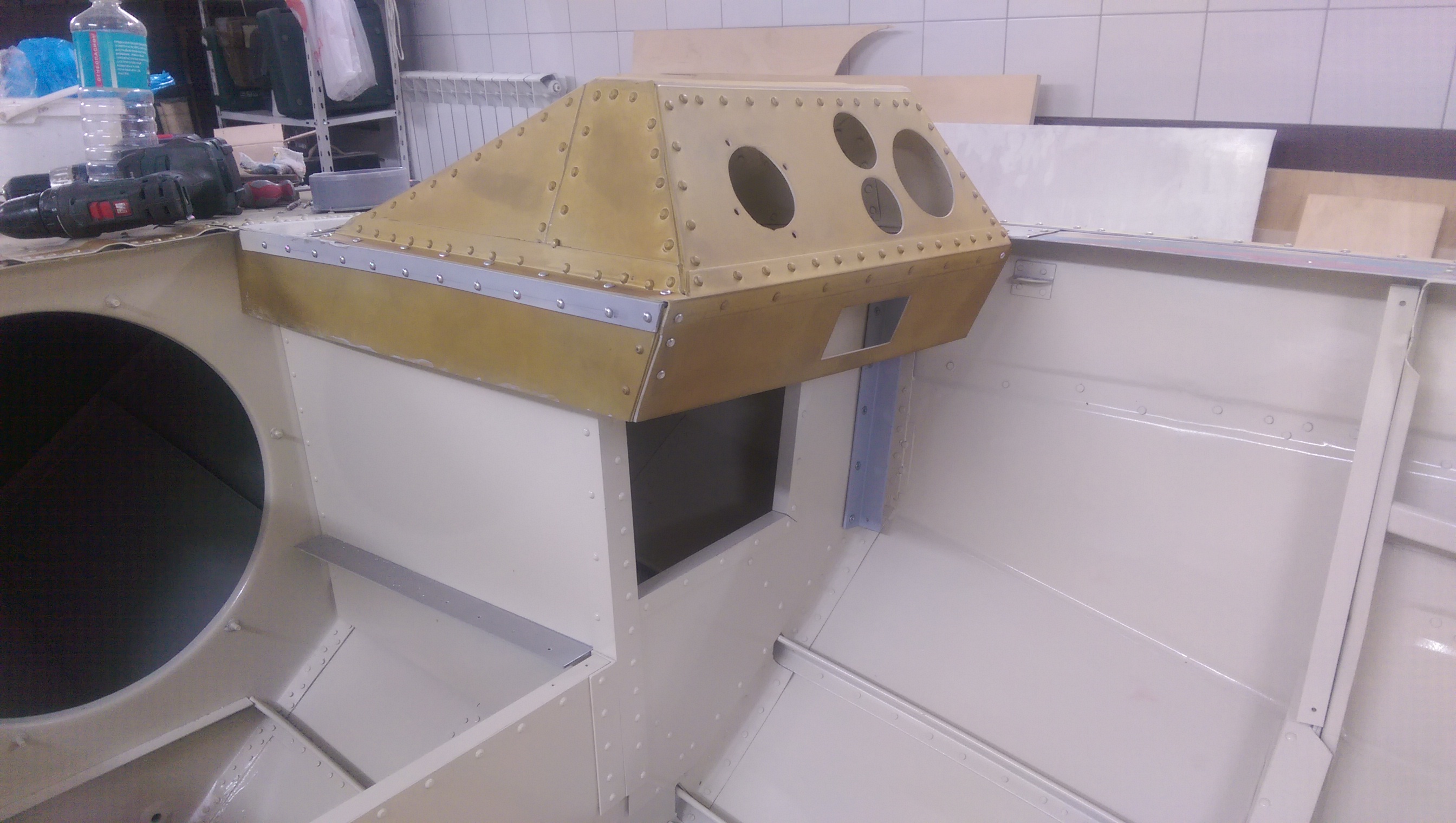

Панель на месте.
