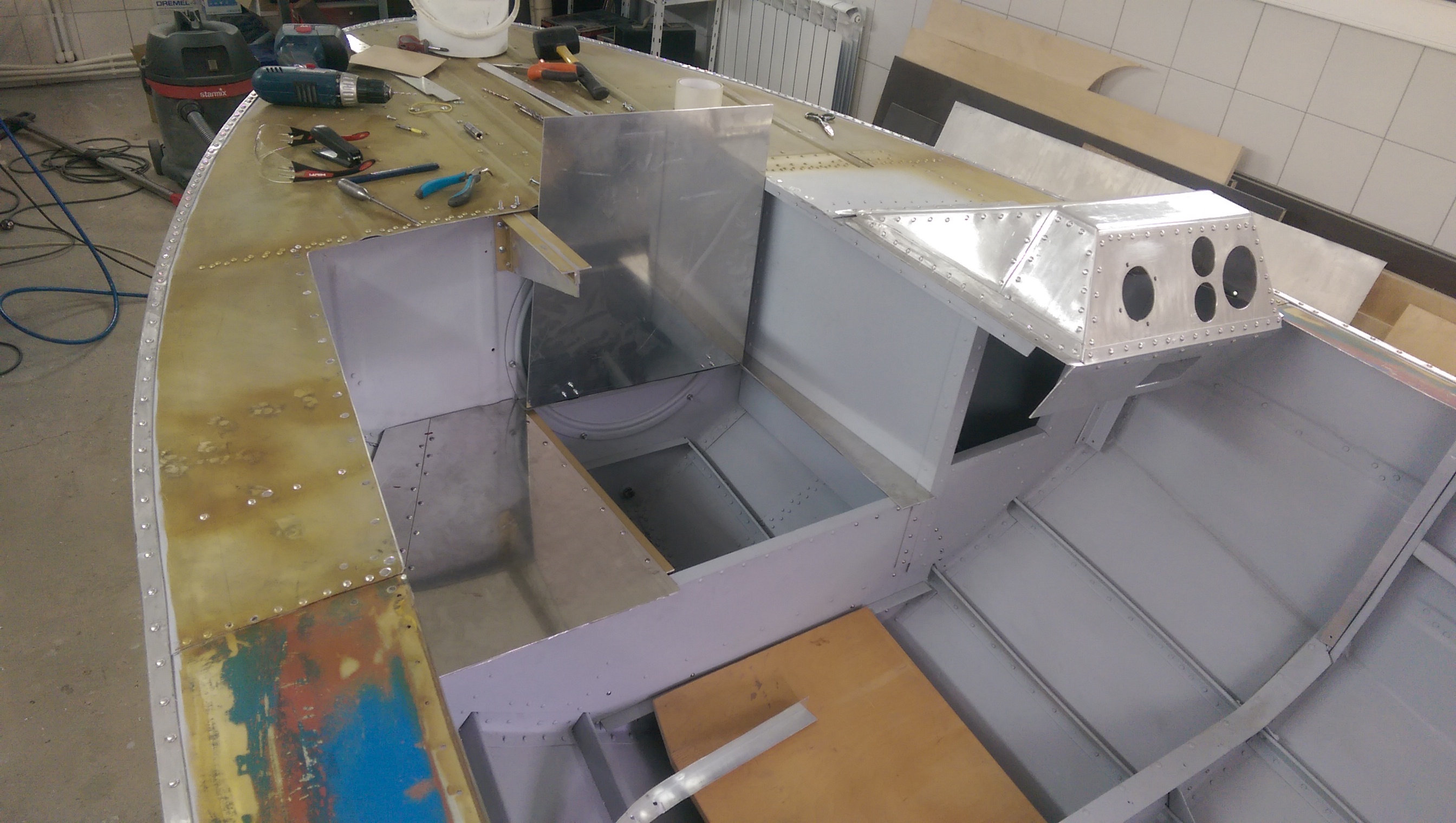

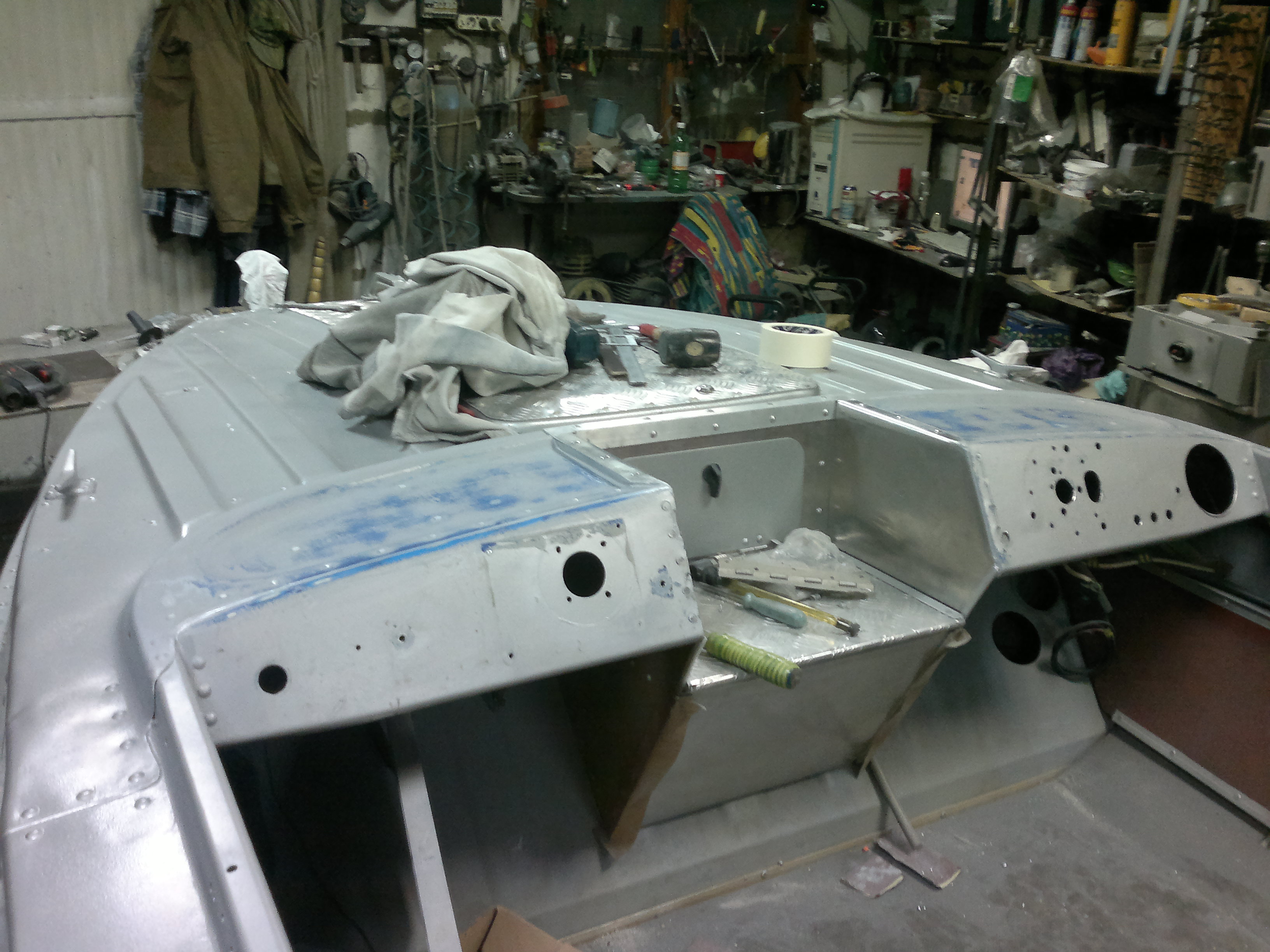

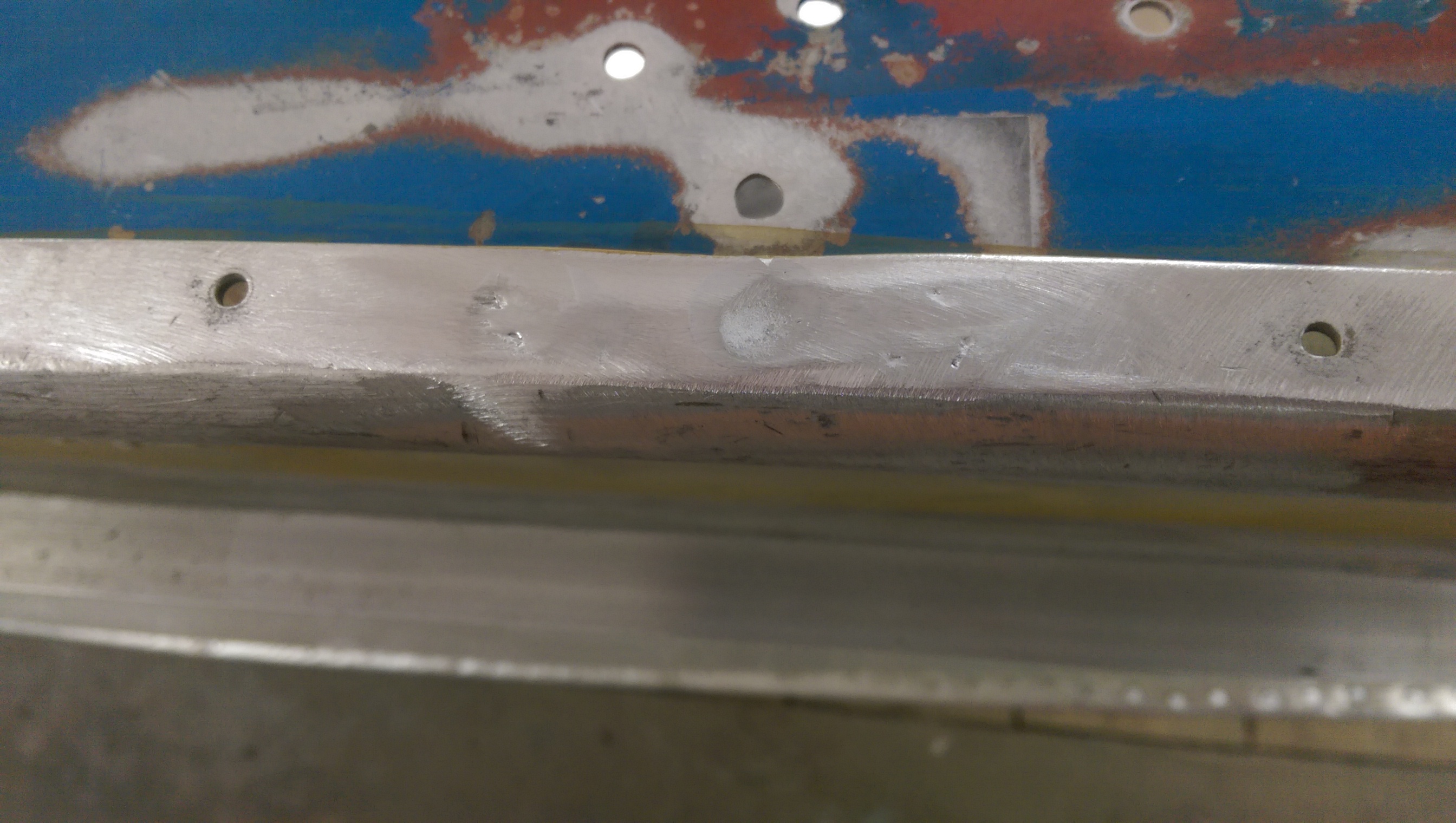

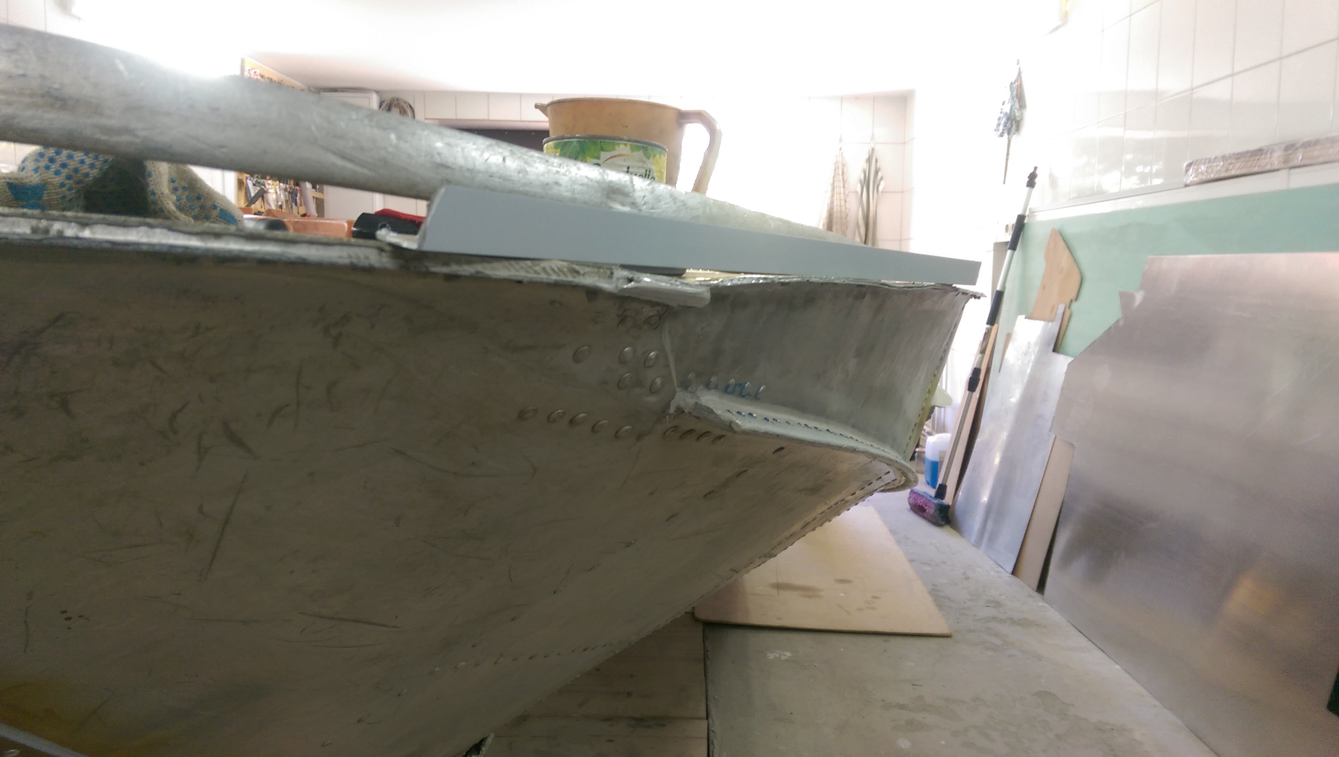

Можно было давануть с легонца, да ладно уже поздно. Просто как бы в этом месте вода не стояла.

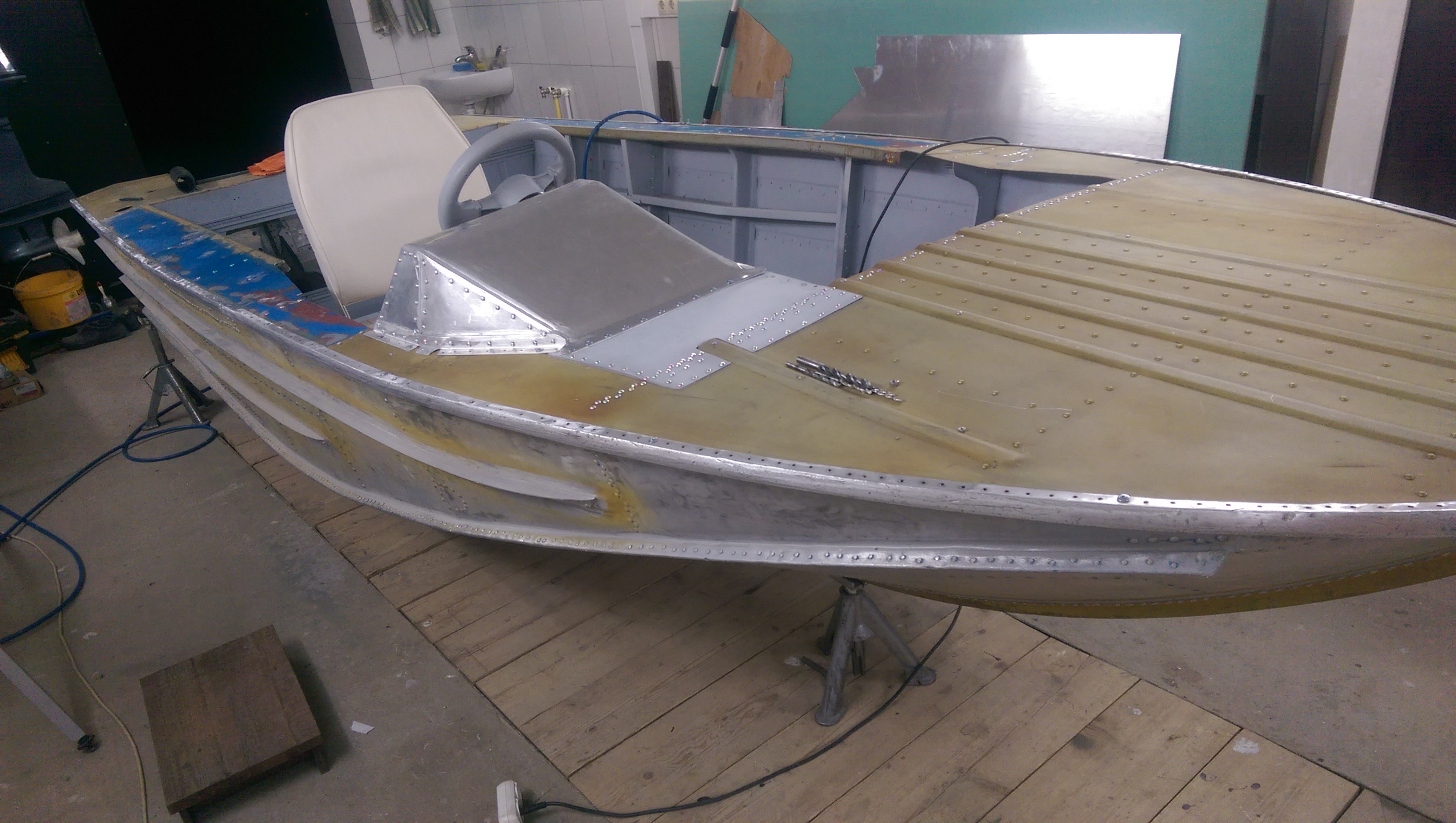

Не вышло бы. Там силовая пластина, та что под носовой уткой, задает этот прогиб. Отчасти поэтому доклепал допуголки на нос. Мысль есть по этому поводу, но подумаю, стоит -ли.
Видно эту пластину, если исправишь, не забудь показать.:good:
Ничего не получится. Там видимо косяк от рождения. На фото видно.

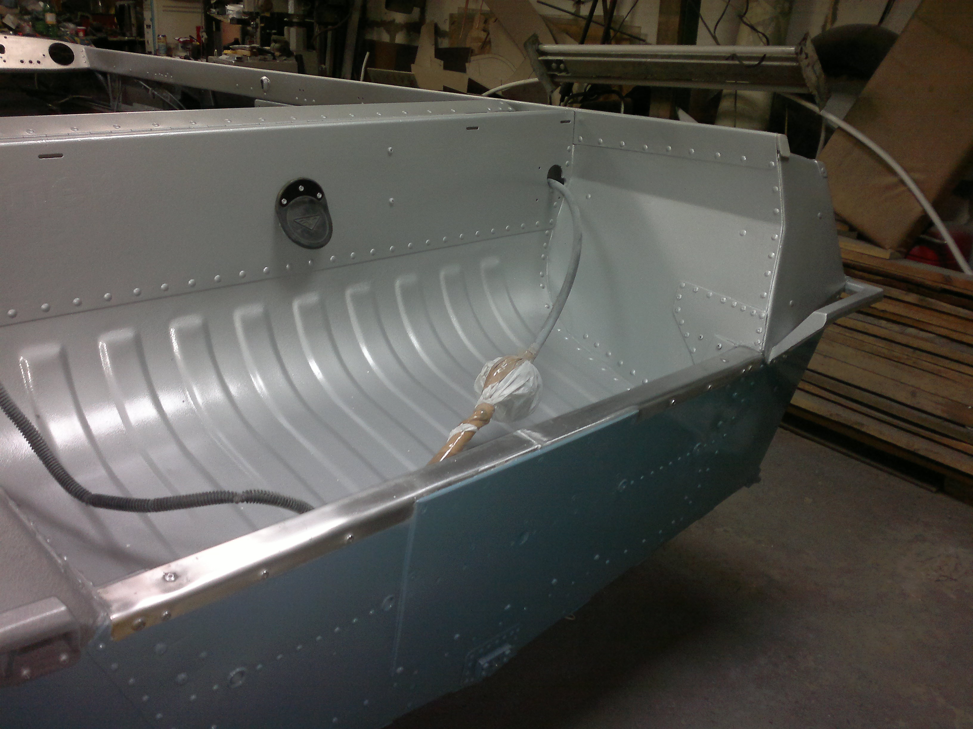

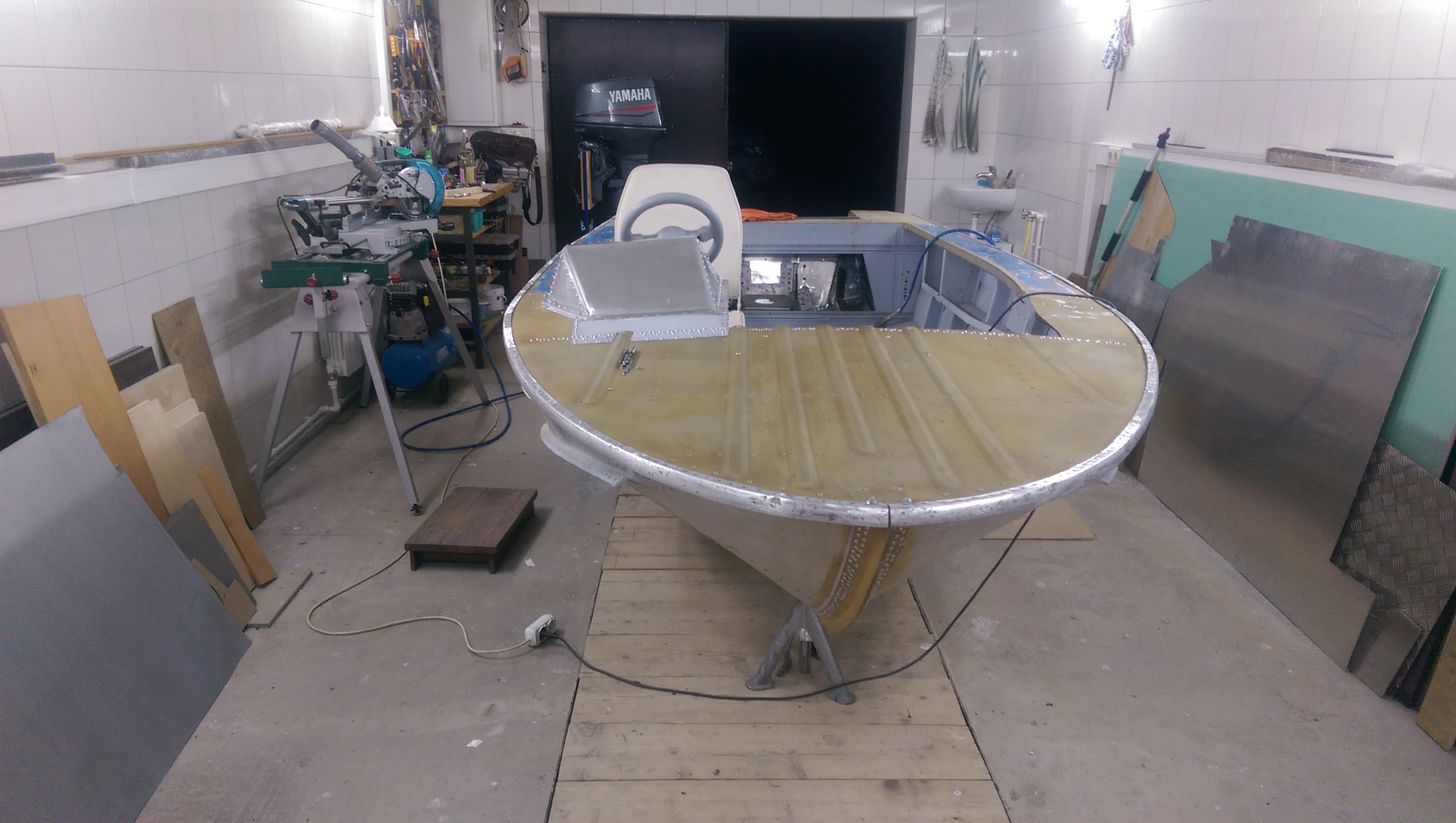

Подгоняю привальники. Убрал передние места под уключины. Потайными приклепал пластину - потай изнутри и снаружи, зачастил и запаял палочками для люминя.

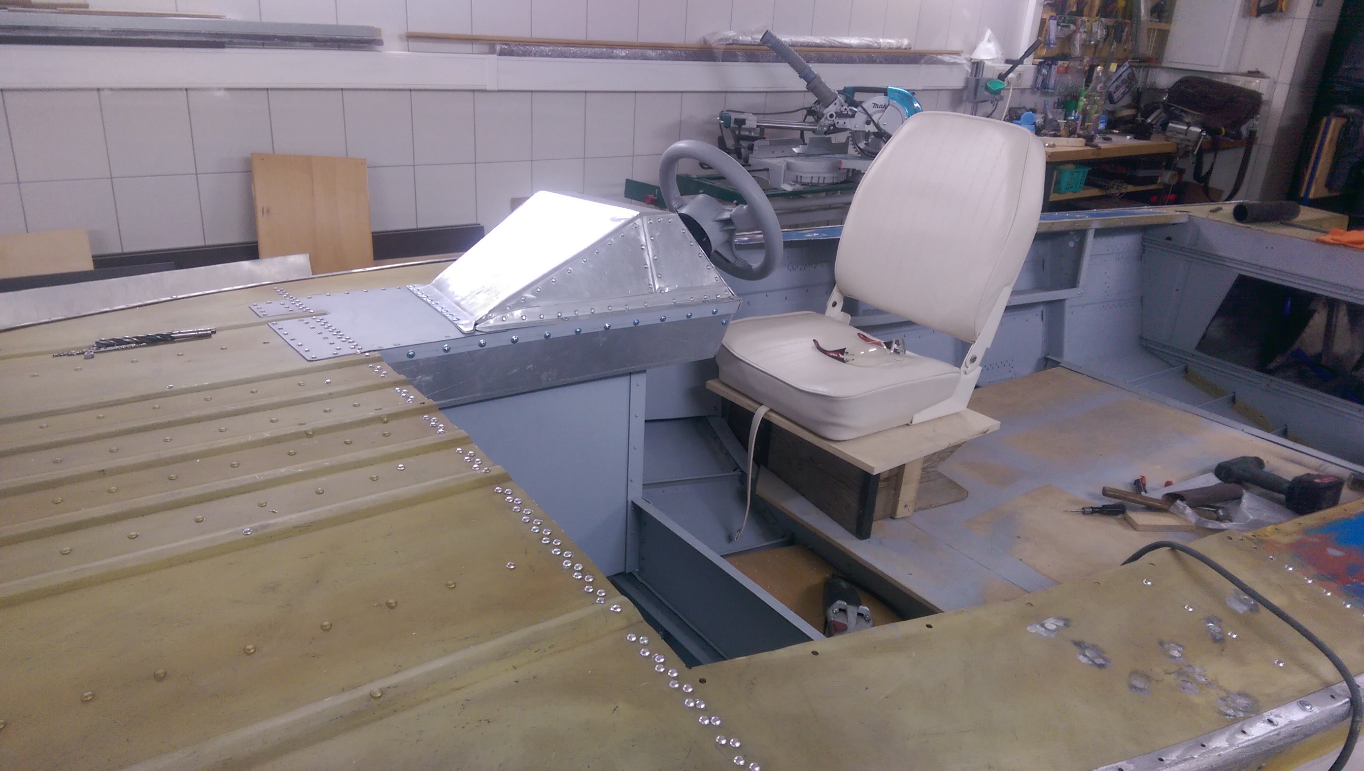

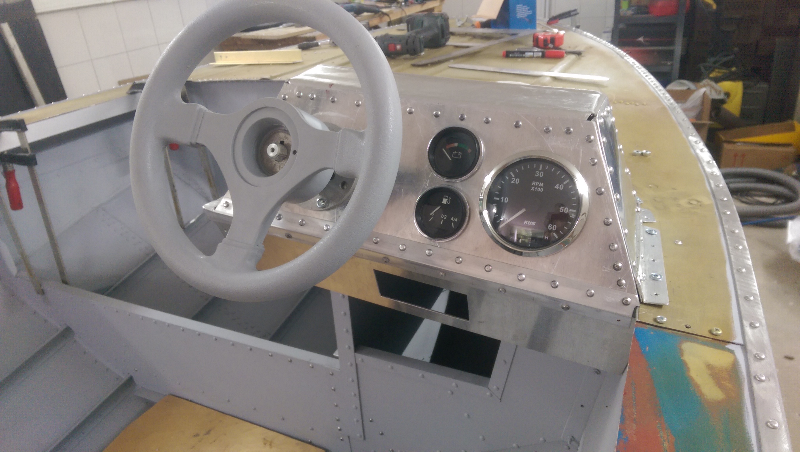

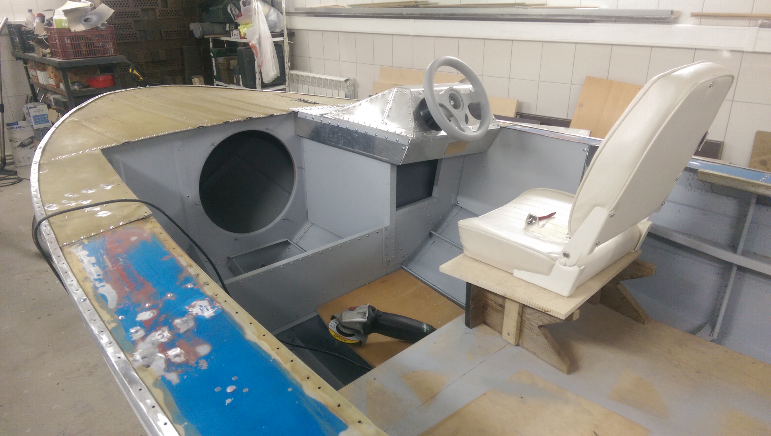

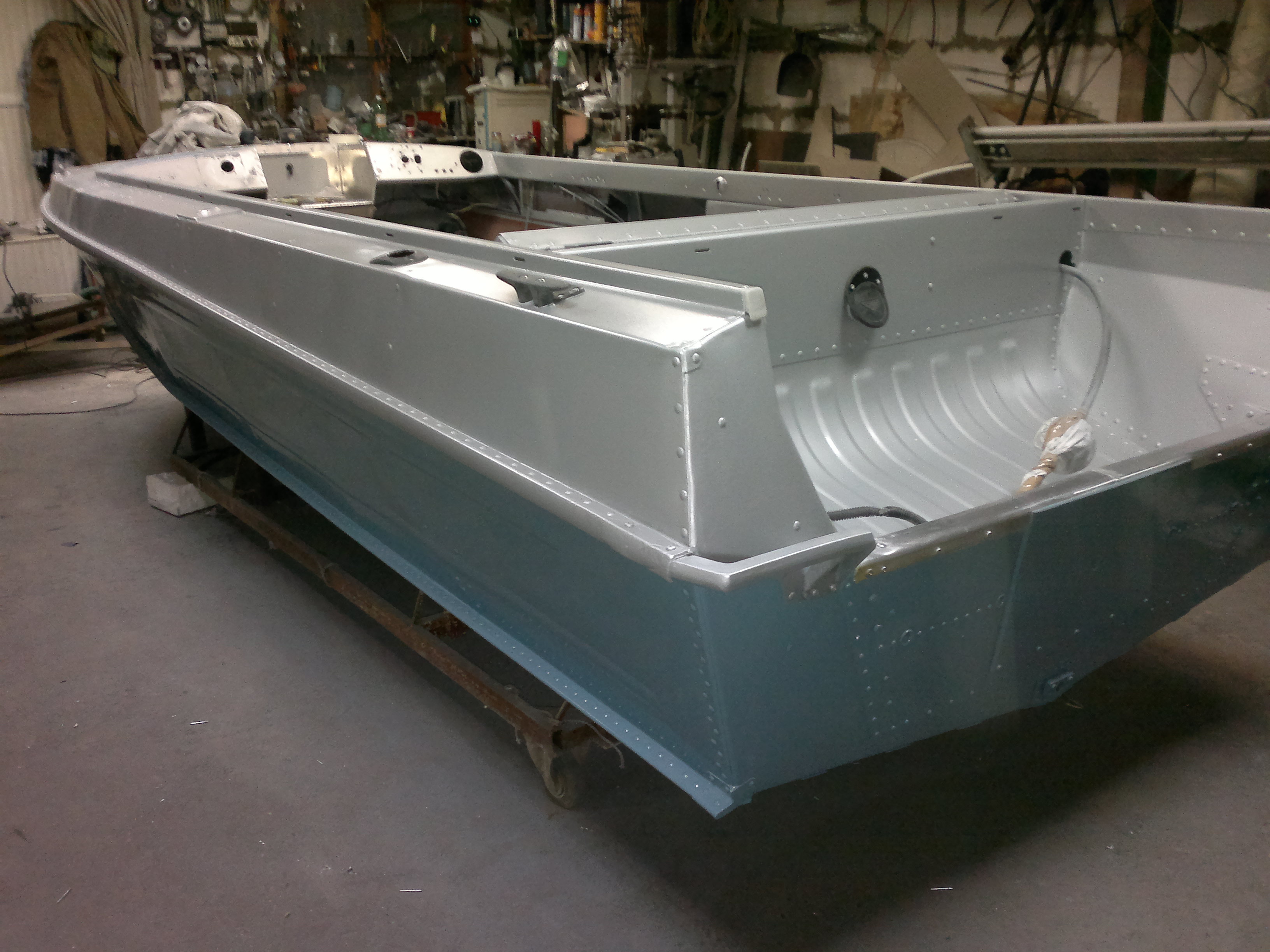

Результат сегодняшнего дня. Пока многое на болтах.
2 111

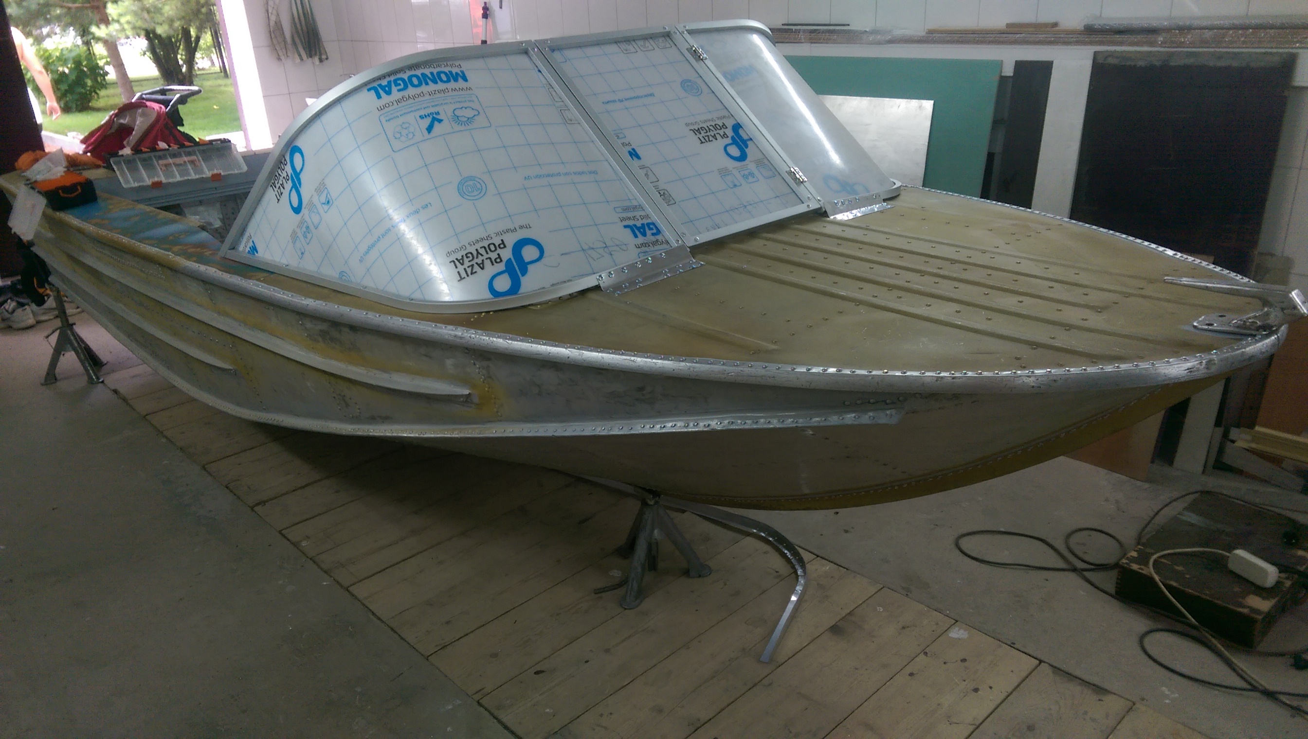

Процесс идёт, оперяется птенчик :)
Штурманского кресла не будет?

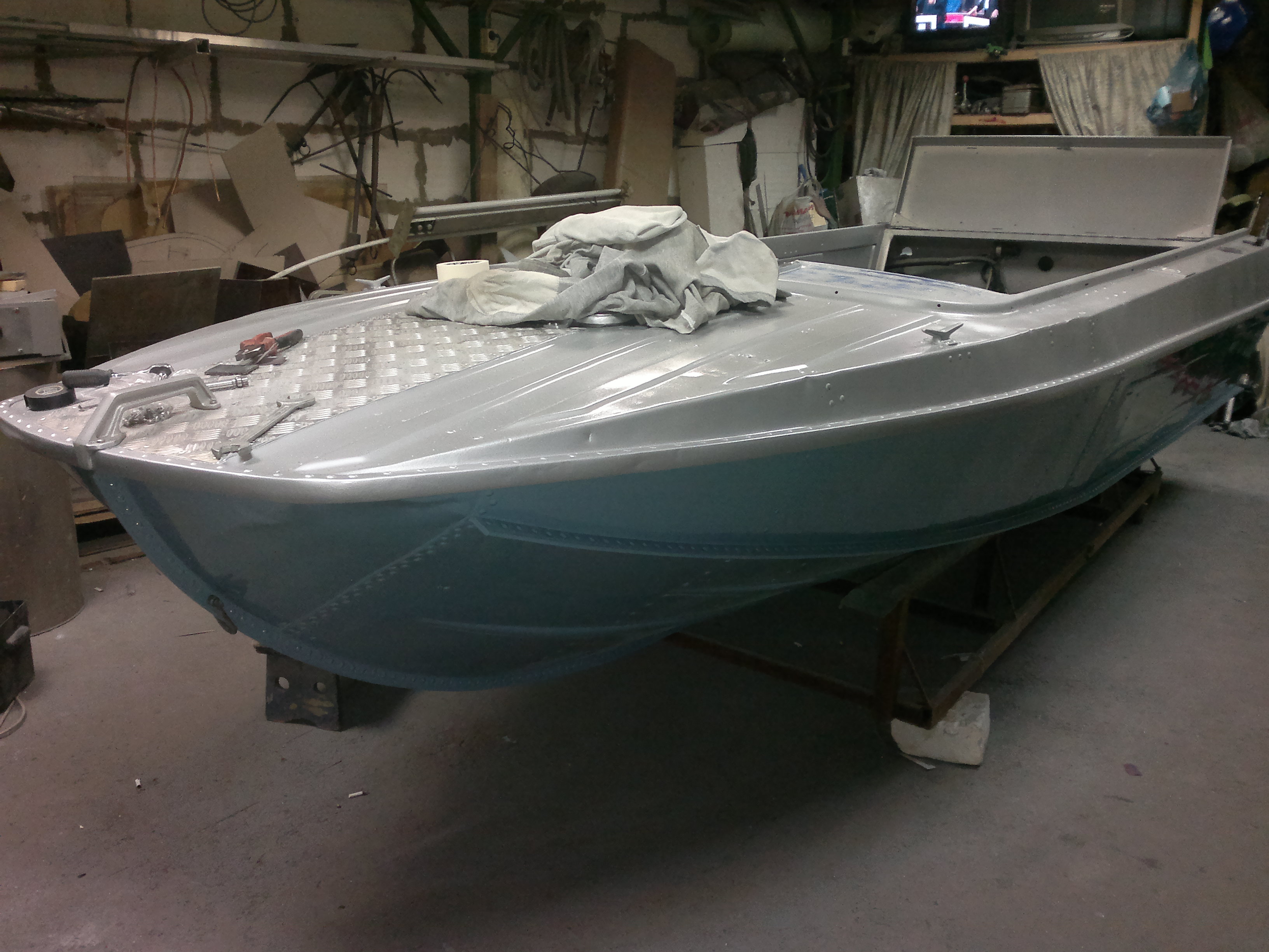

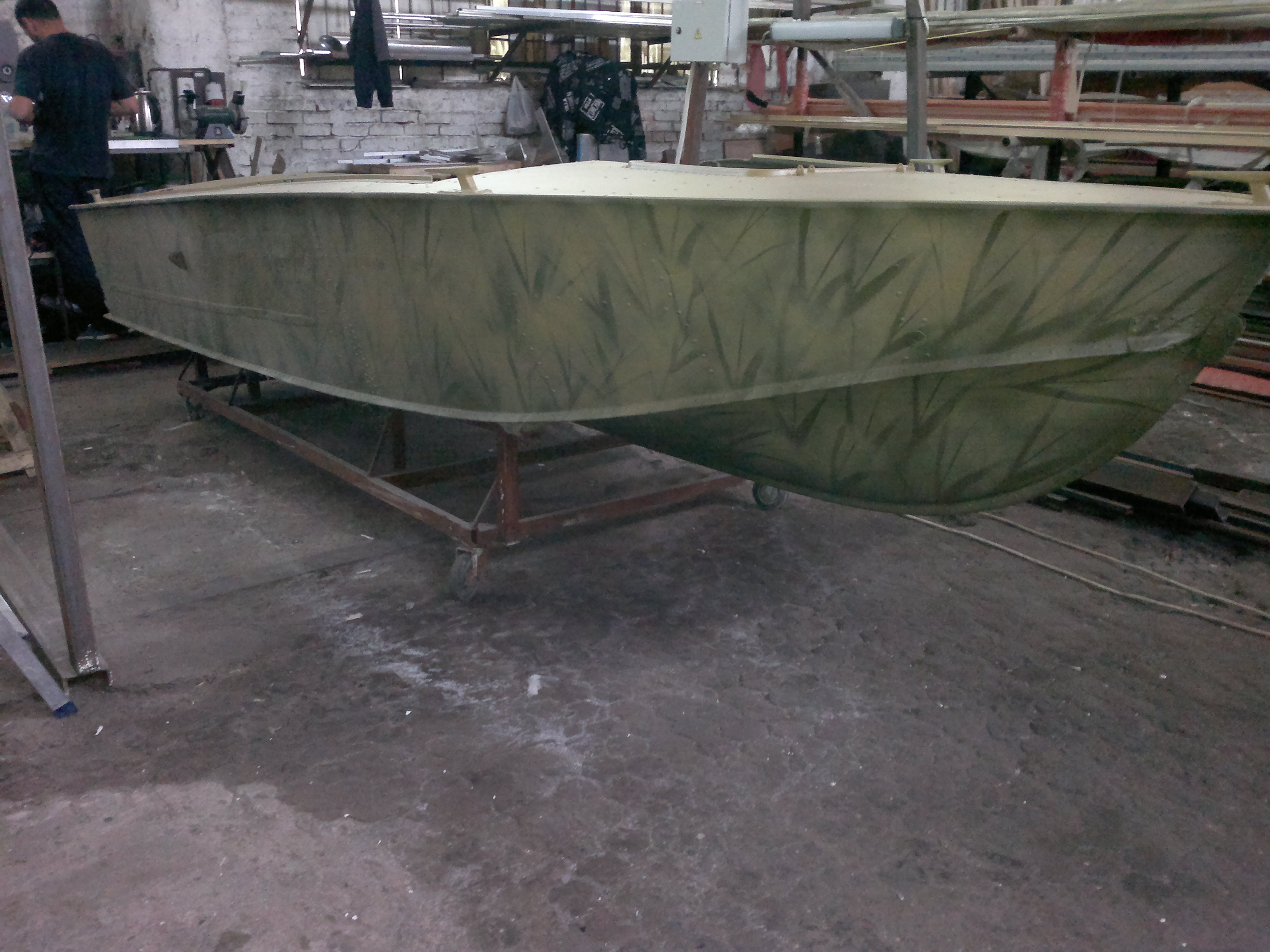

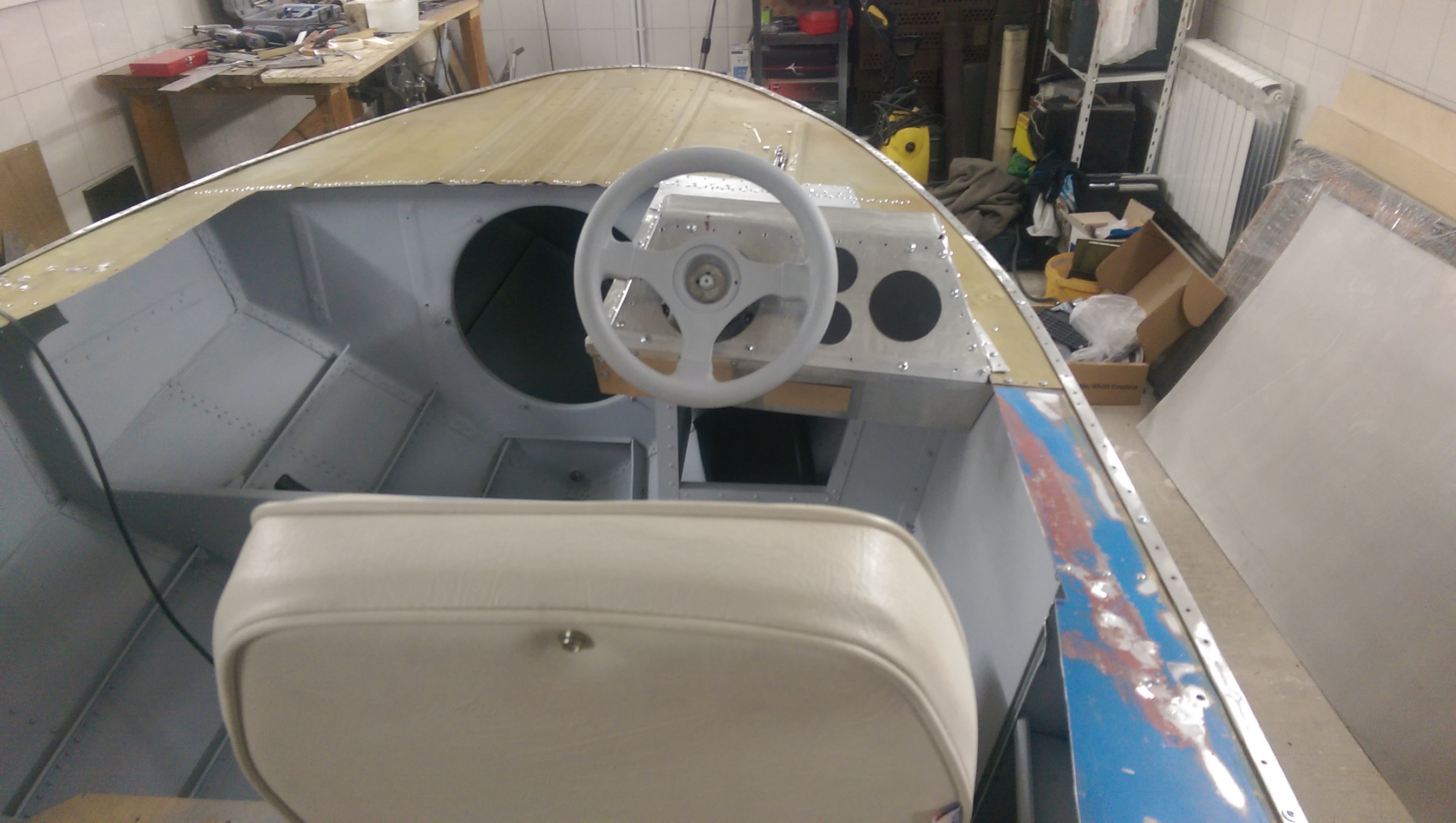

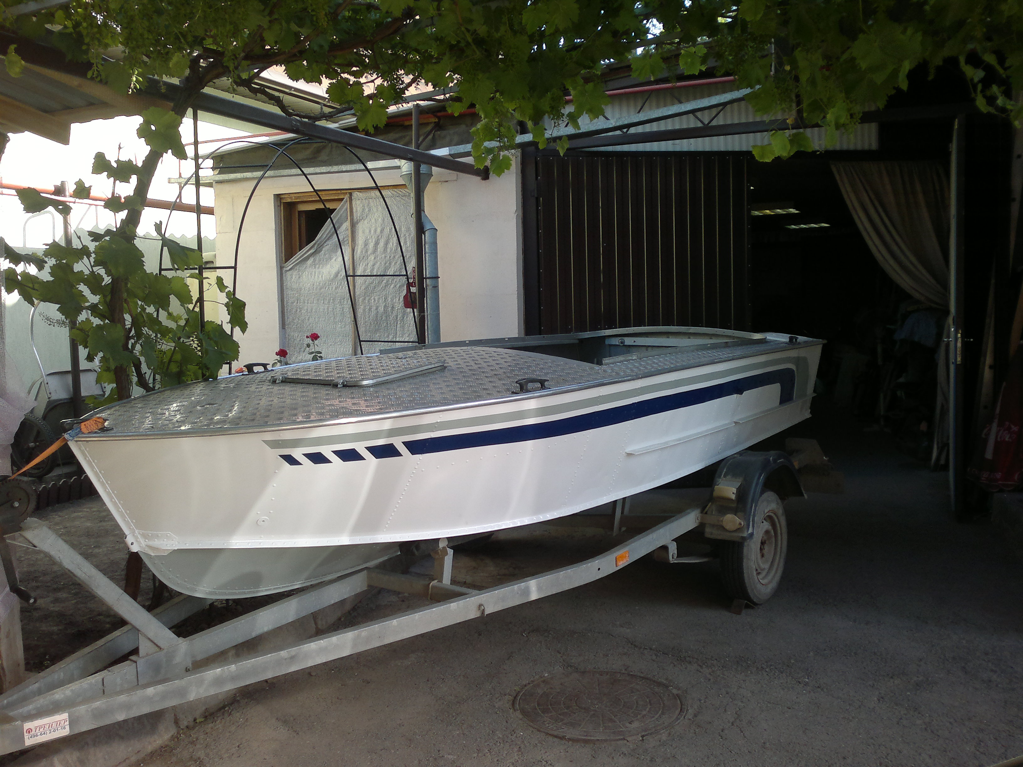

Вроде не дурно получилось. Косметическая доработка будет.
9 554
4 758
Вполне прилично вышло!:good:

Володя, приятно от тебя слышать такие слова.
:)Так когда хорошо ,так грех не похвалить!;)На воду то в этом году ,собираешся выйти!?Я на пол шага впереди! Моя уже покрашена и идёт процес сборки(ну очень медленно!)Жарко очень и делать ни чего не охота:roll:

Не знаю. Хочется, но тащить на Волгу непроверенную и неподготовленную лодку глупо. Видимо в этом году надувашка наше все. Выезд планируем 9 сентября.
По жаре делать тоже ничего не получается. Встал пораньше и мудохаюсь со стеклом и разметкой переднего рундука- ступеньки на палубу. Нужно все подогнать, сделать лючок и т.п.
Еще куча дел по хозяйству. Сегодня поеду забирать права в ГИМС. Продлил их. Заеду за тросами и будем машинку подгонять.
Отпуск заканчивается, а планировал частично собрать, чтобы нутрянку окрасить. Пока рано. Как-то так.

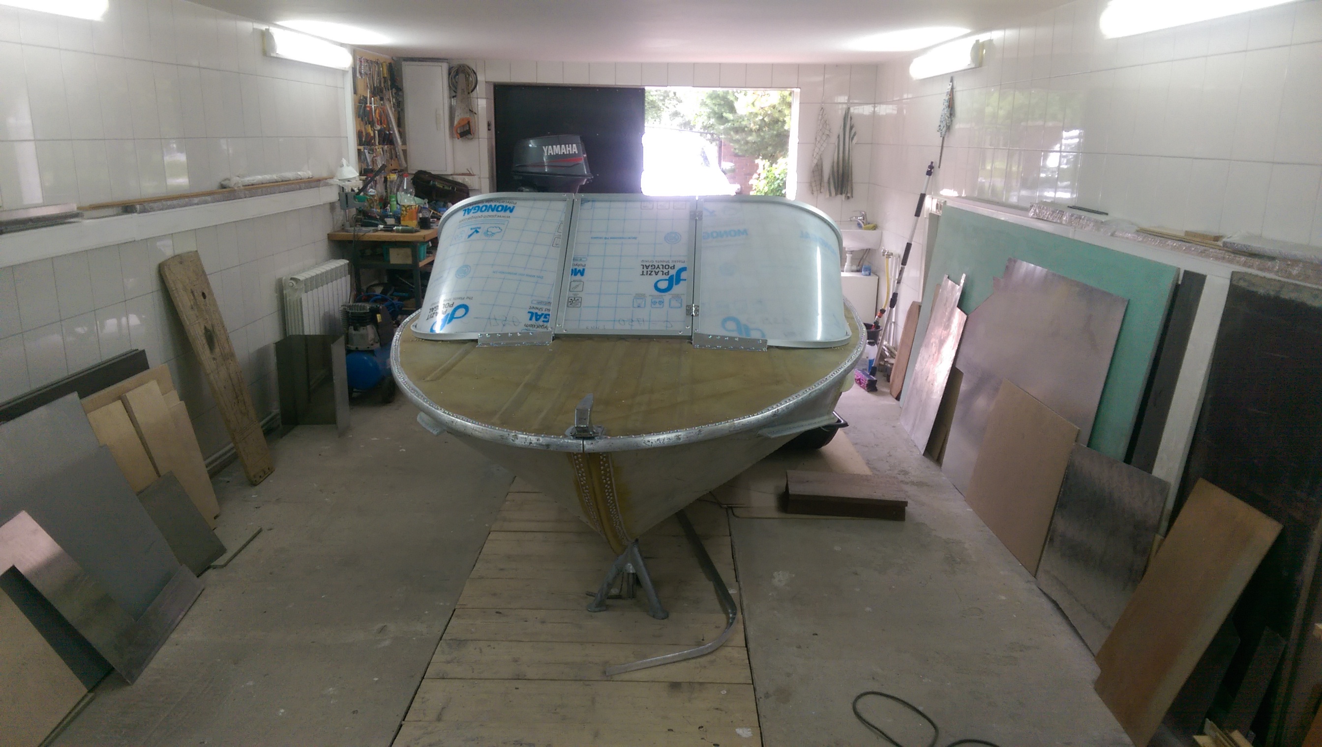

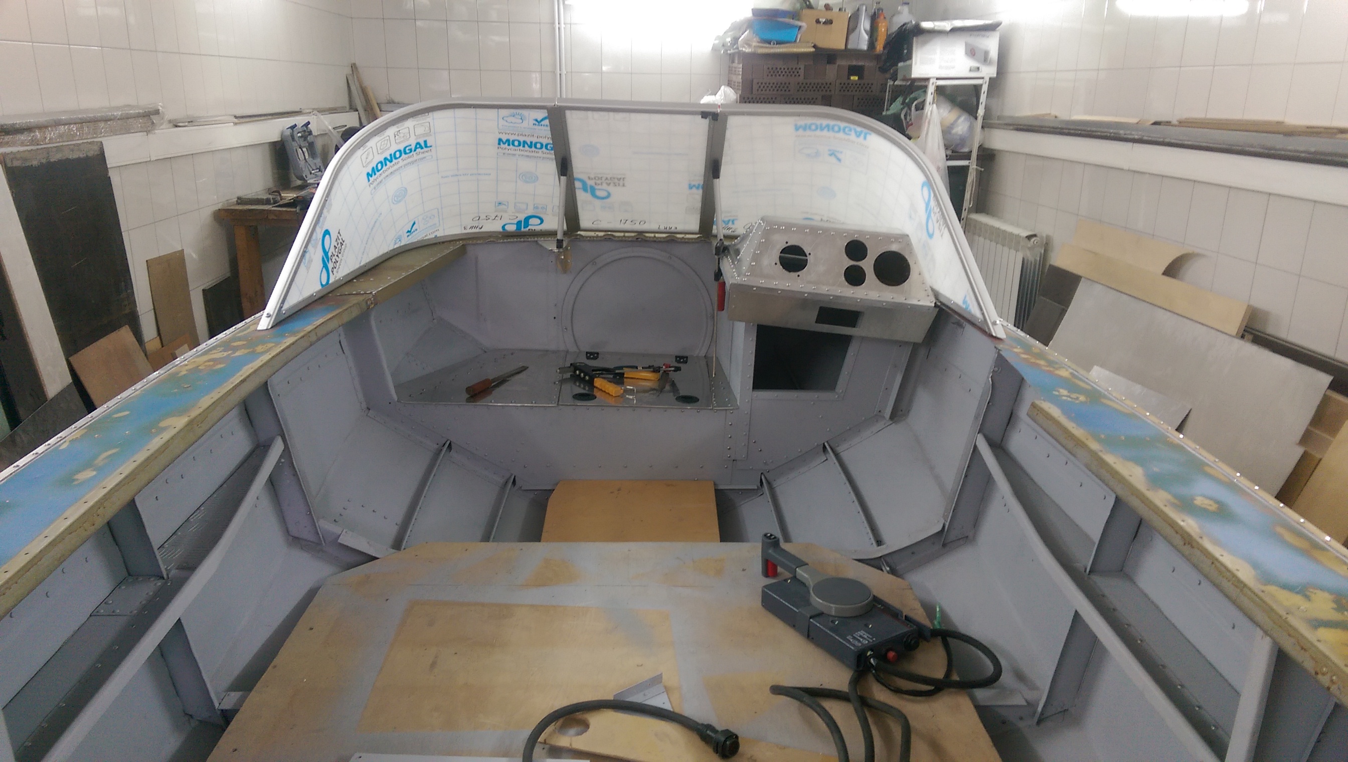

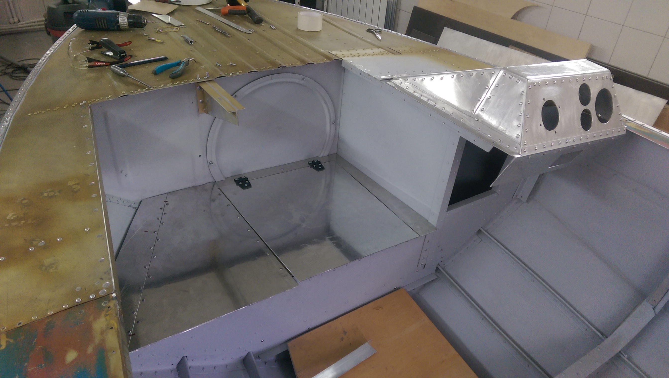

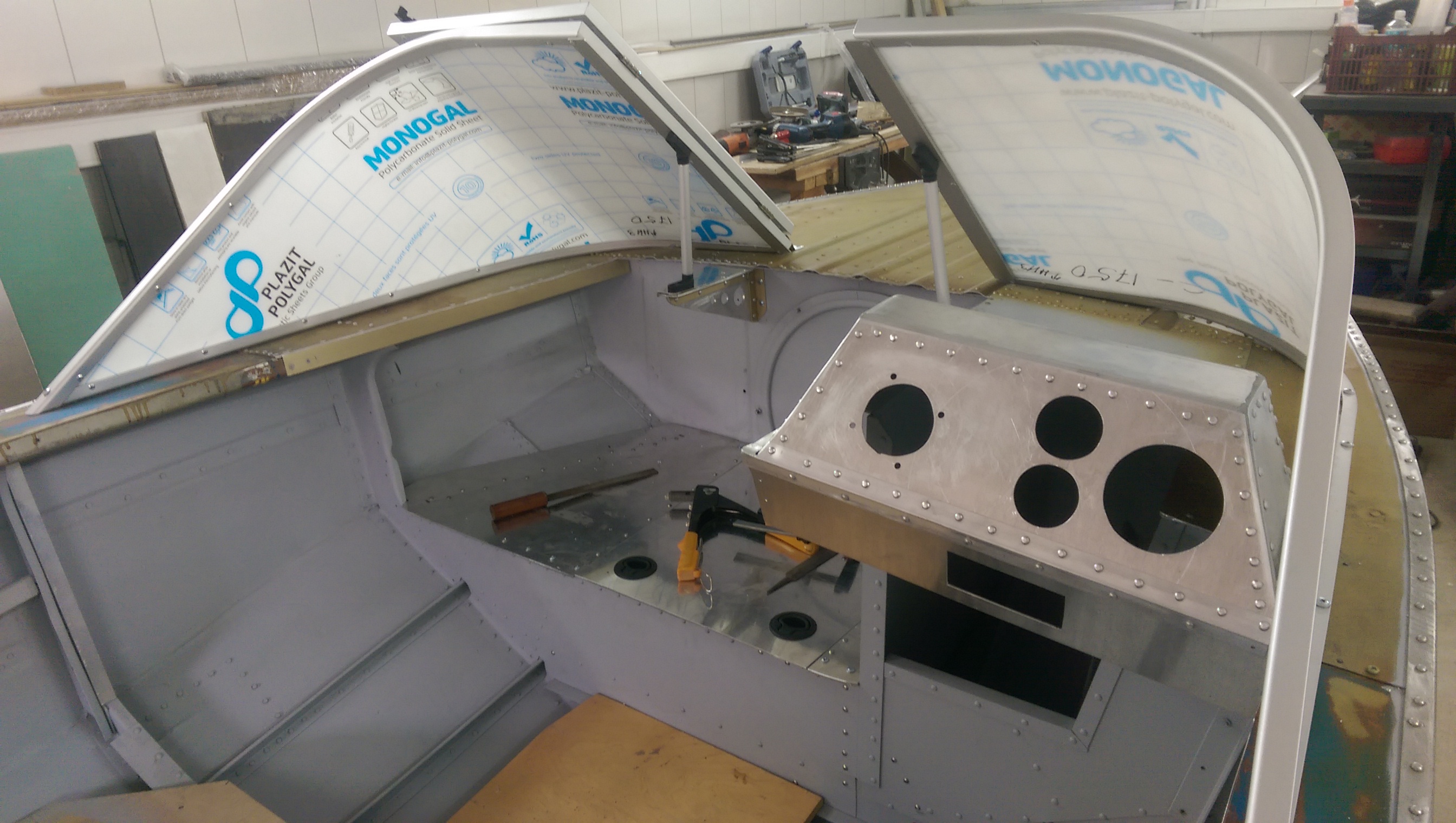

Результат сегодняшнего дня. Крышка ящика снимается вместе с круглым люком, Так что доступ в носовой блок плавучести есть. Шесть гаек и вуаля.

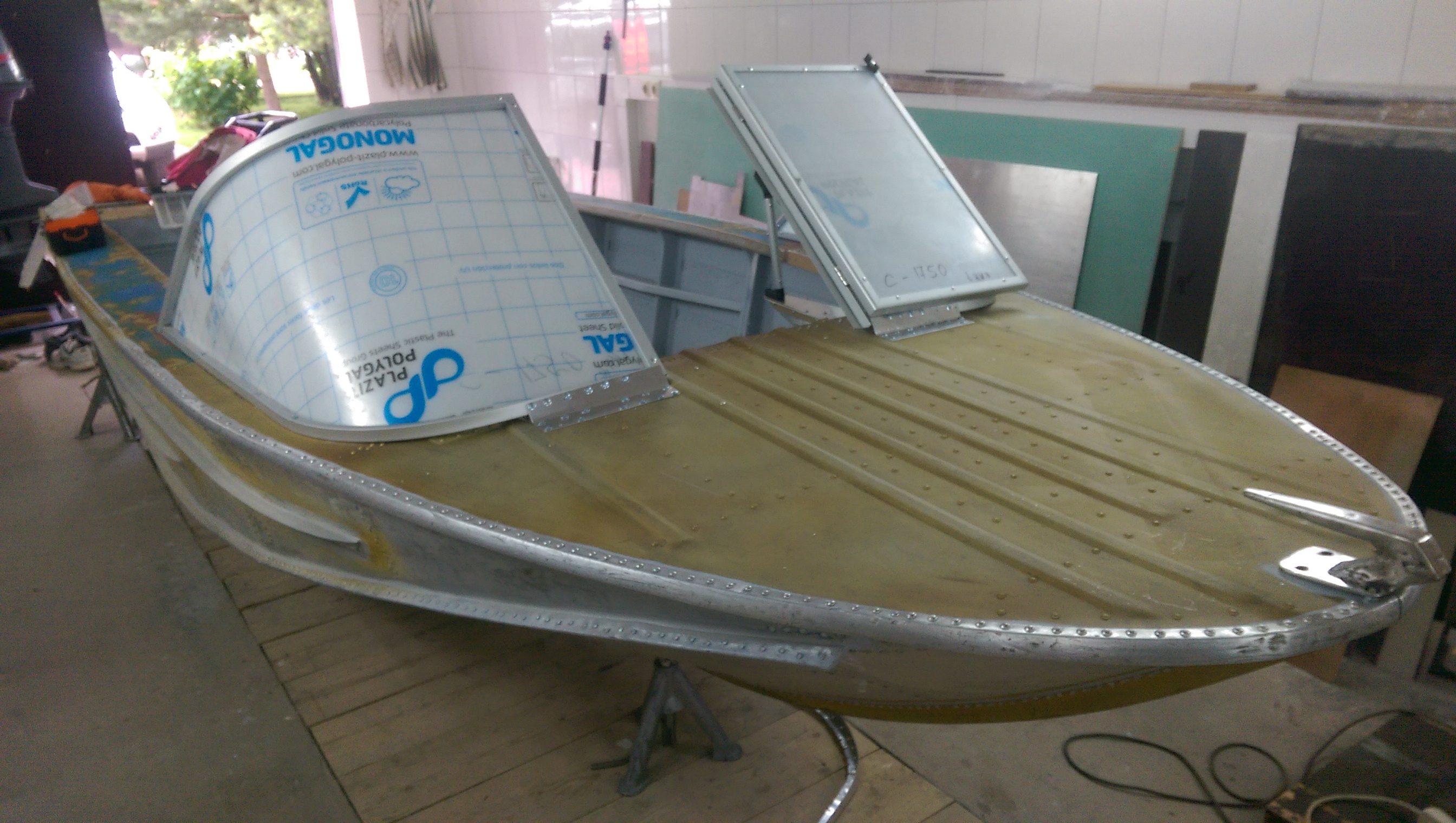

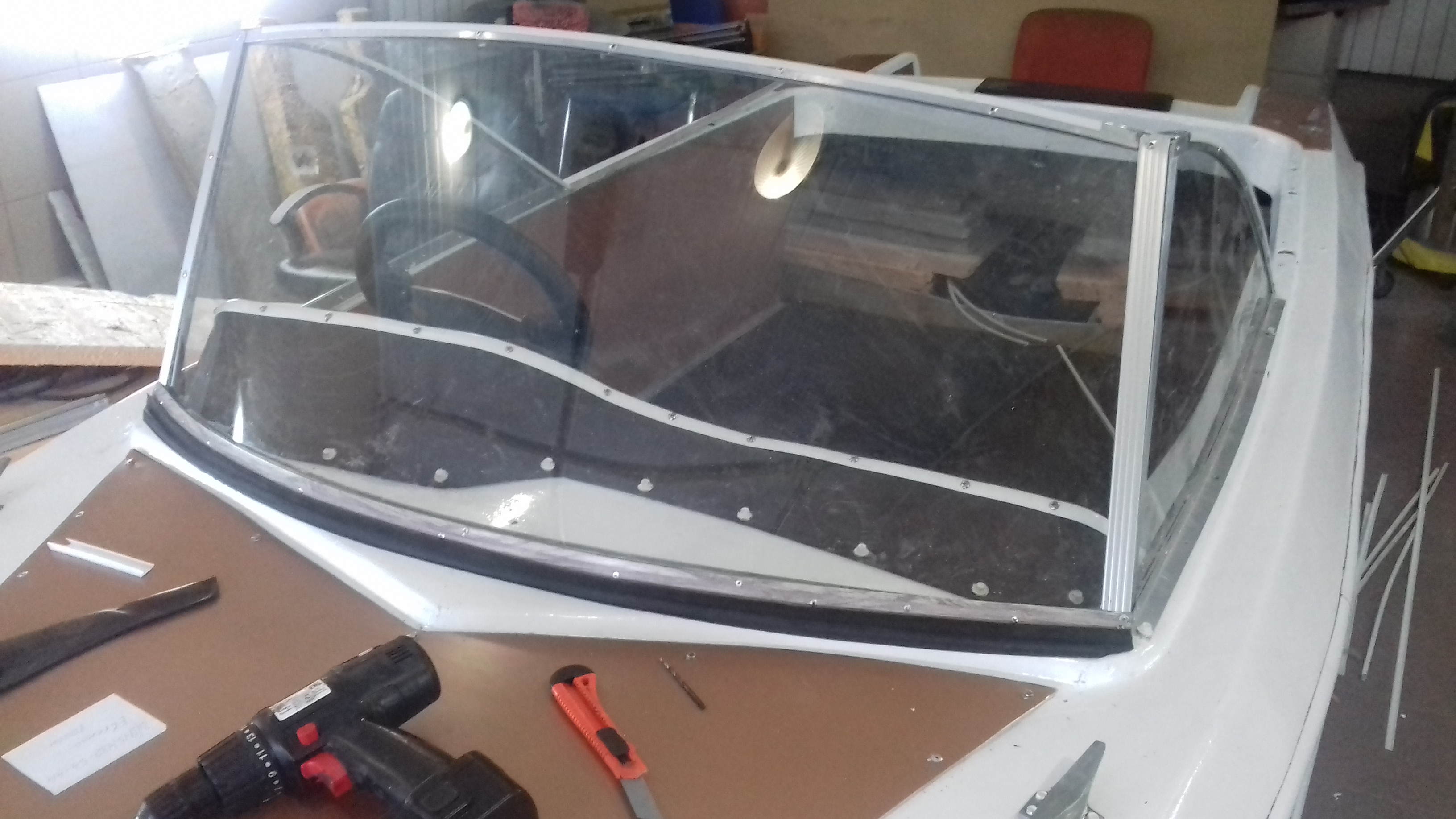

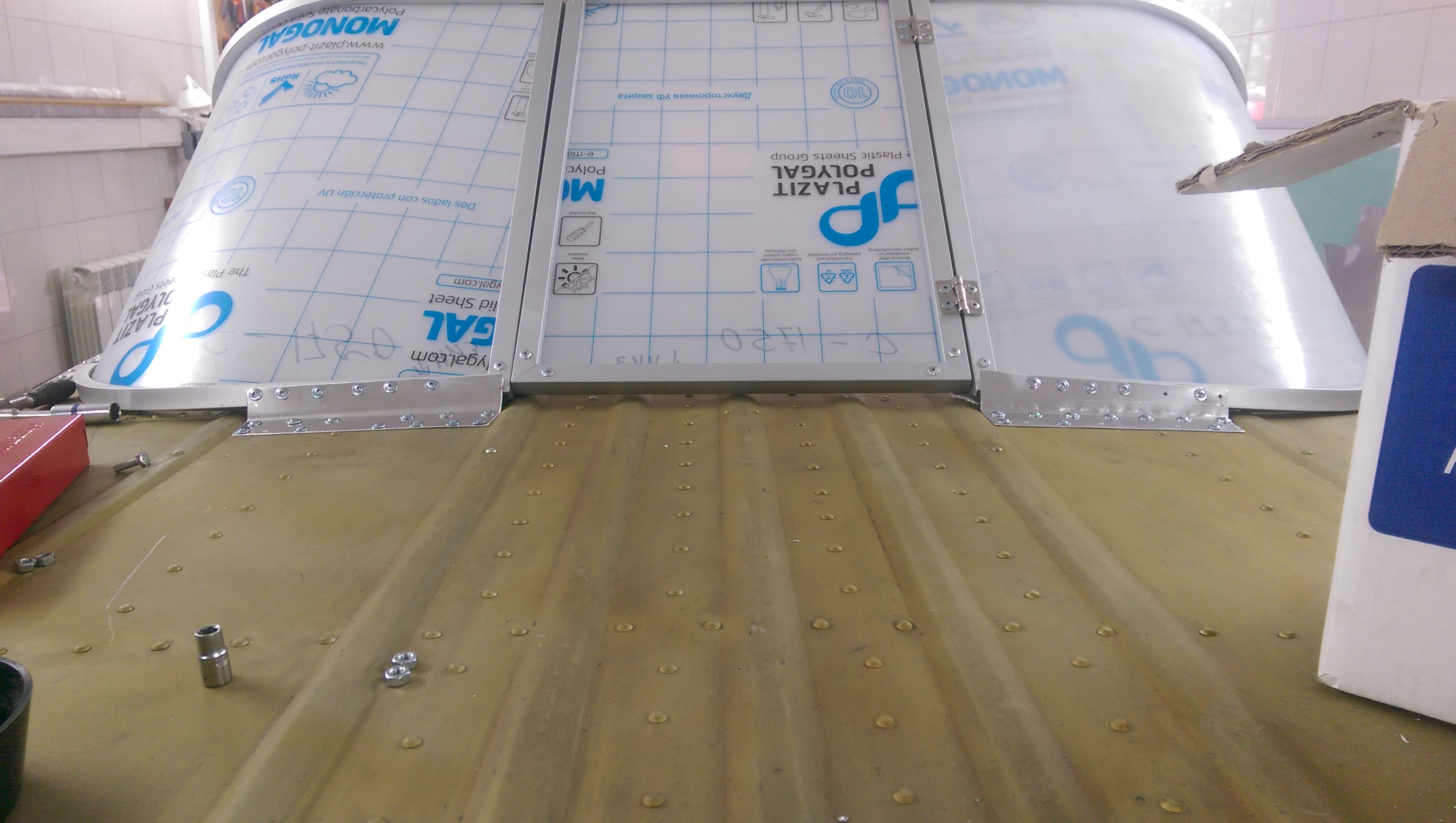

Процесс идет . Подогнали стекло. Пока саморезы.
Стекло классик от лодки 44 не самое лучшее решение, если носовая палуба с выштамповкой. Пришлось мудрить, ибо у калитки закрепиться просто не за что. Делали накладки. На фото их видно.

Боря у меня тоже зазоры были стекло с рамкой сам лепил , я под него уплотнитель двери закрепил ,сидит плотно и воду небудет заливать, может и тебе что то подобрать

Боря у меня тоже зазоры были стекло с рамкой сам лепил , я под него уплотнитель двери закрепил ,сидит плотно и воду небудет заливать, может и тебе что то подобрать Посмотреть вложение 132471
Игорь, привет! Подумаю еще. Вот щель в другом ракурсе. Мне, в принципе , Не особо страшно, если вода пойдет внутрь. Она стечет под слани раньше, Чем намочит пассажиров.
