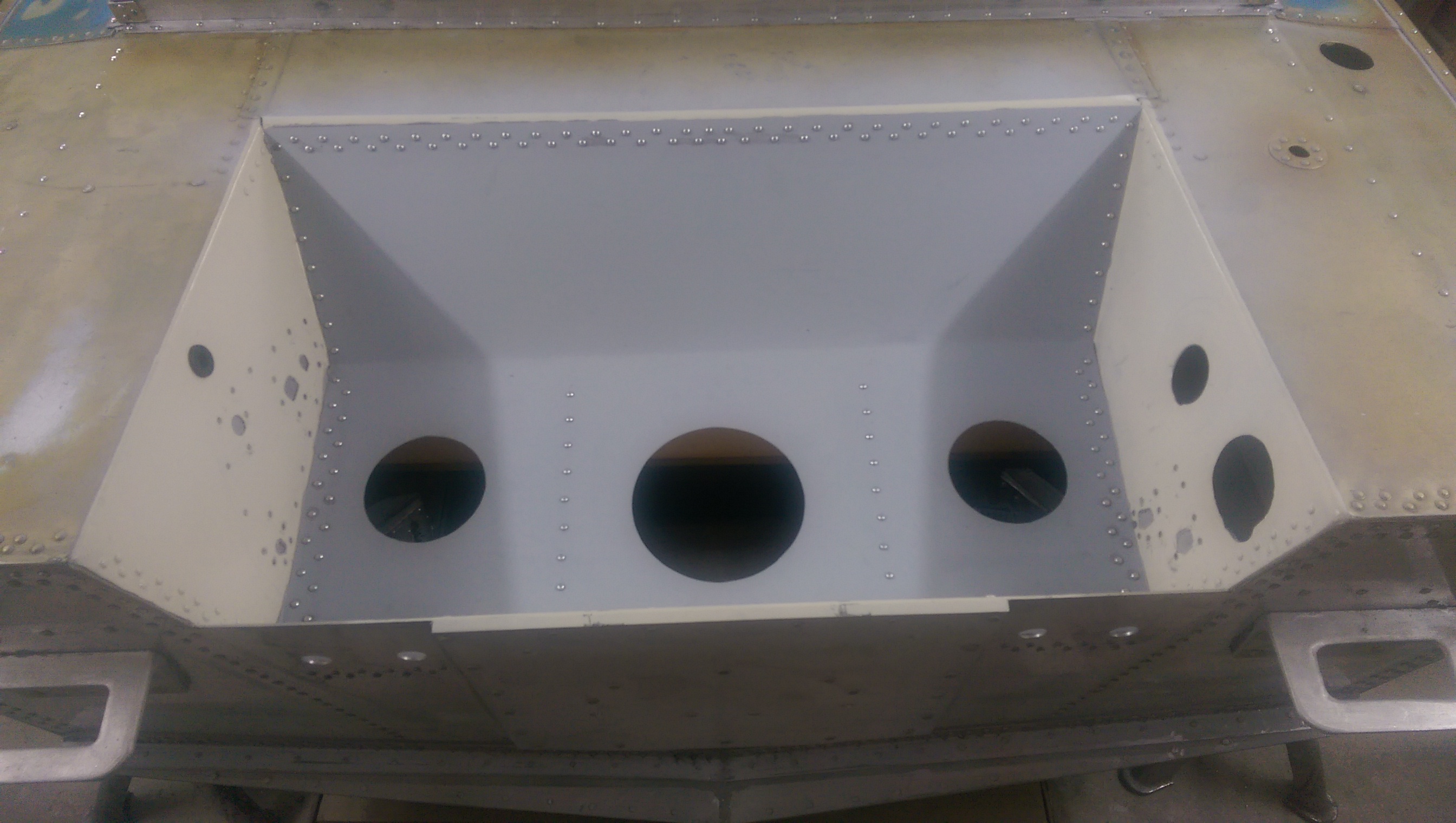

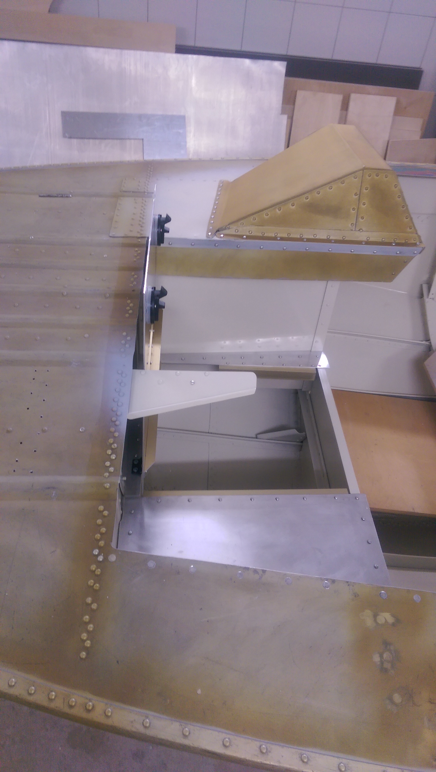

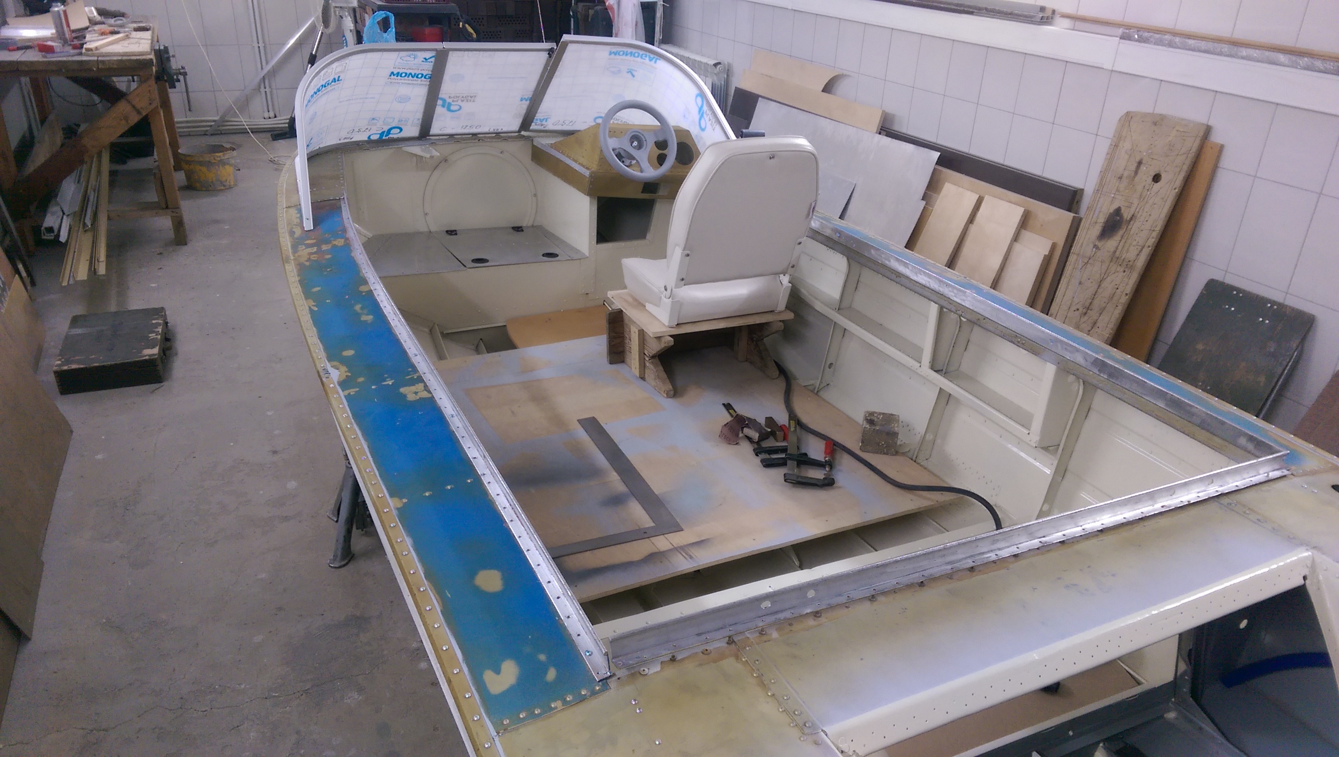

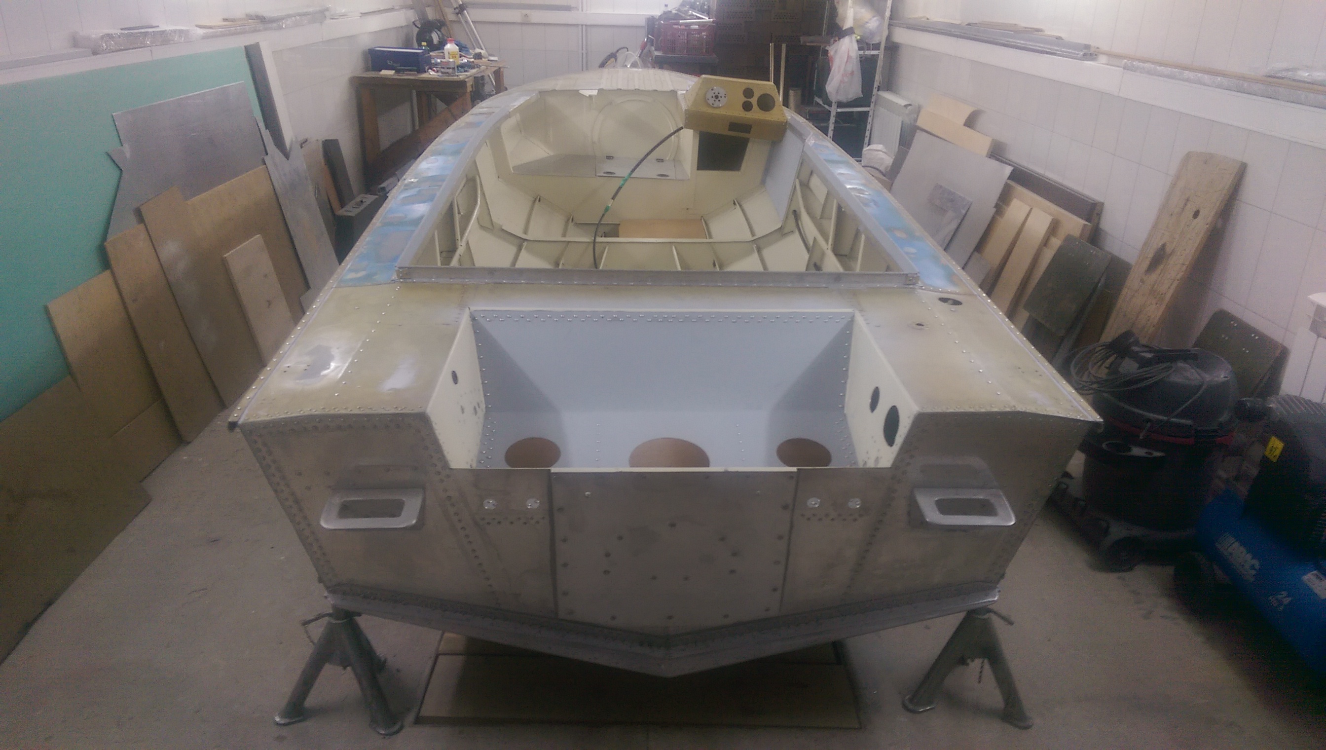

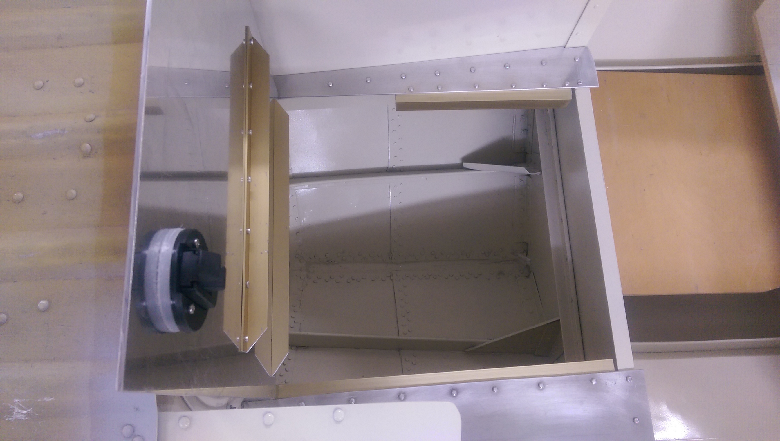

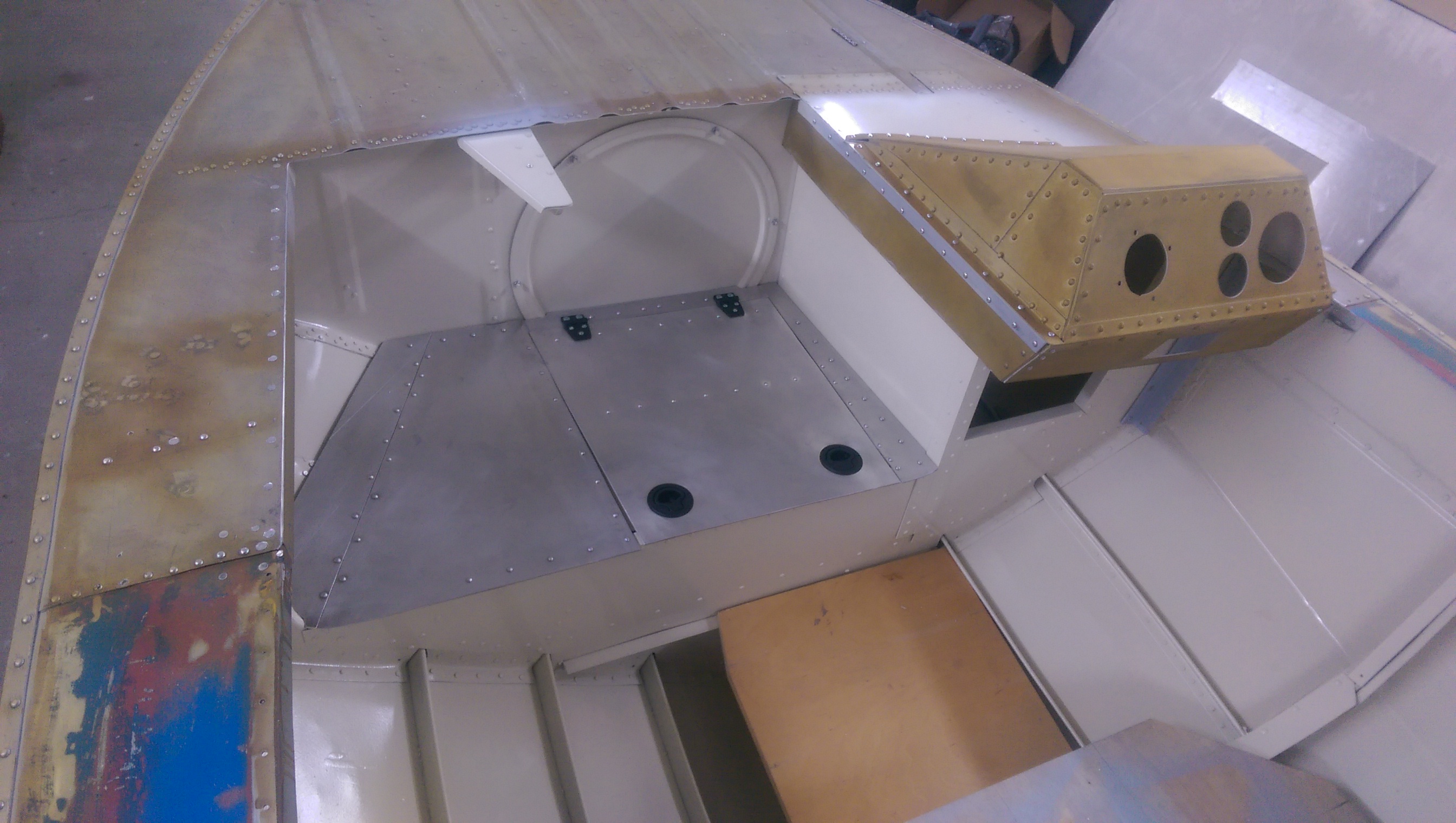

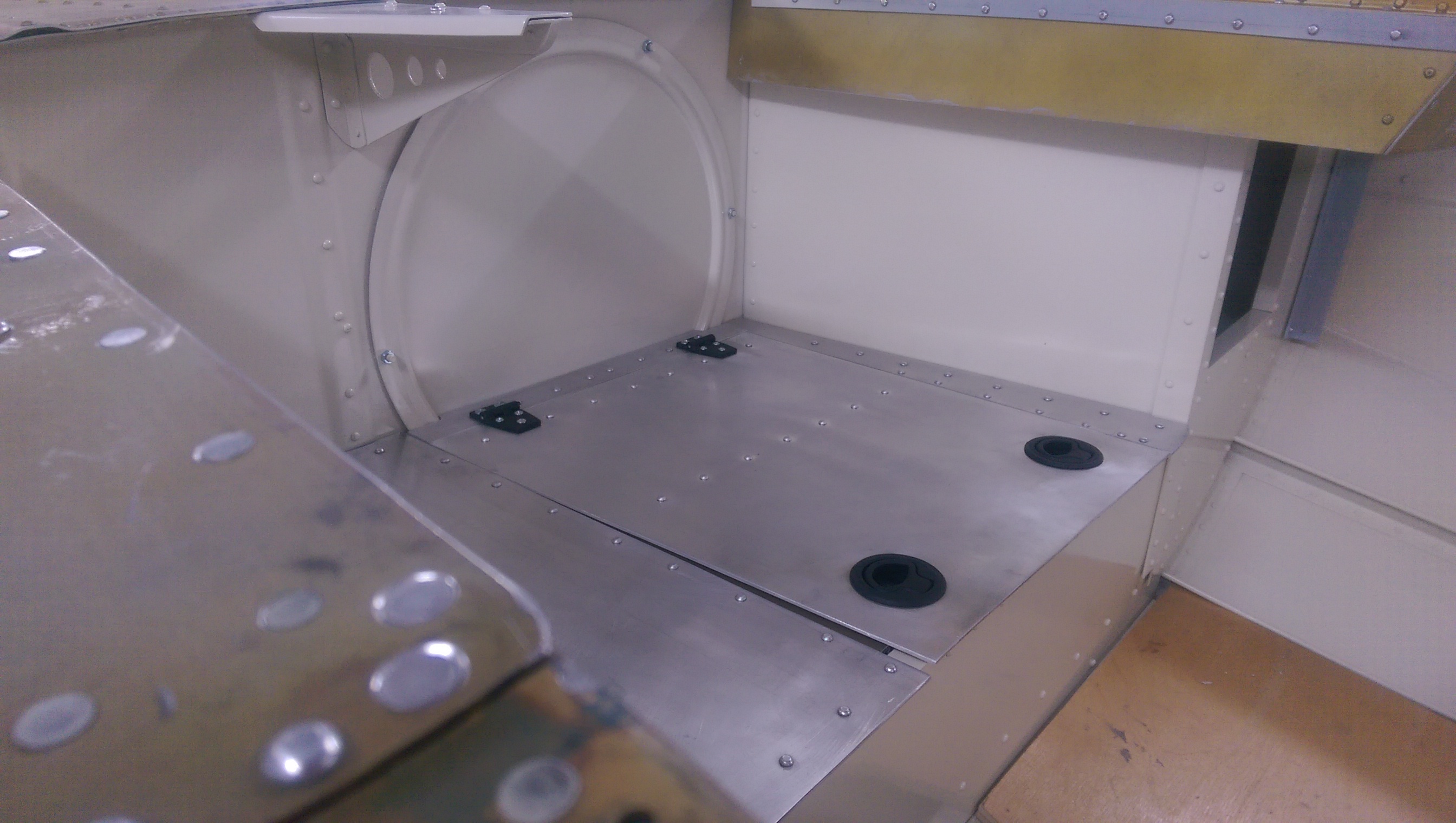

Люк и площадка установлены. Осталось загнать пару заклепок - один не смог, и подогнать ответные части замков.

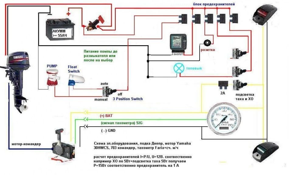

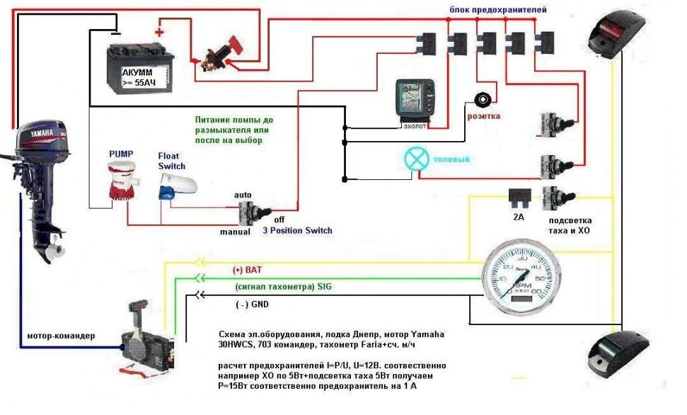

Нужна помощь! В электрике полный ноль. Могу собрать, разобрать, почистить, но с теорией в этой области со школы не сложилось.
При прокладке проводки выключателем массы рубим плюс. Это понятно.
Что рубить выключателями потребителей? Если не сложно, накидайте фото распределительных колодок. На данном этапе из потребителей не будет ничего. В перспективе огни, якорь, розетка. Эхолот пока мобильный со своим источником питания. Его по хорошему поменять нужно будет - старый совсем уже, более 10-ти лет, но явно даже не в следующем году.

Добрый день. Я тоже не великий электрик, но делал неоднократно.Если проводка планируется по однопроводной схеме, т.е.минус на корпусе, то его же и отрубаем. А выключатели разрывают плюс. На последней лодке я применил двухпроводная схему. Массы на корпусе нет. Плюс и минус идут до колодок, а сних на выключатели. Так надёжнее и безопаснее. Отрубаю минус. В этом случае надо использовать двухжильный провод. Но это считаю не проблема.

Мужики, спасибо! Схема прям под мою машинку. Это очень полезно для меня!
Как выглядят колодки? Как их лучше сделать? Какой блок предохранителей?

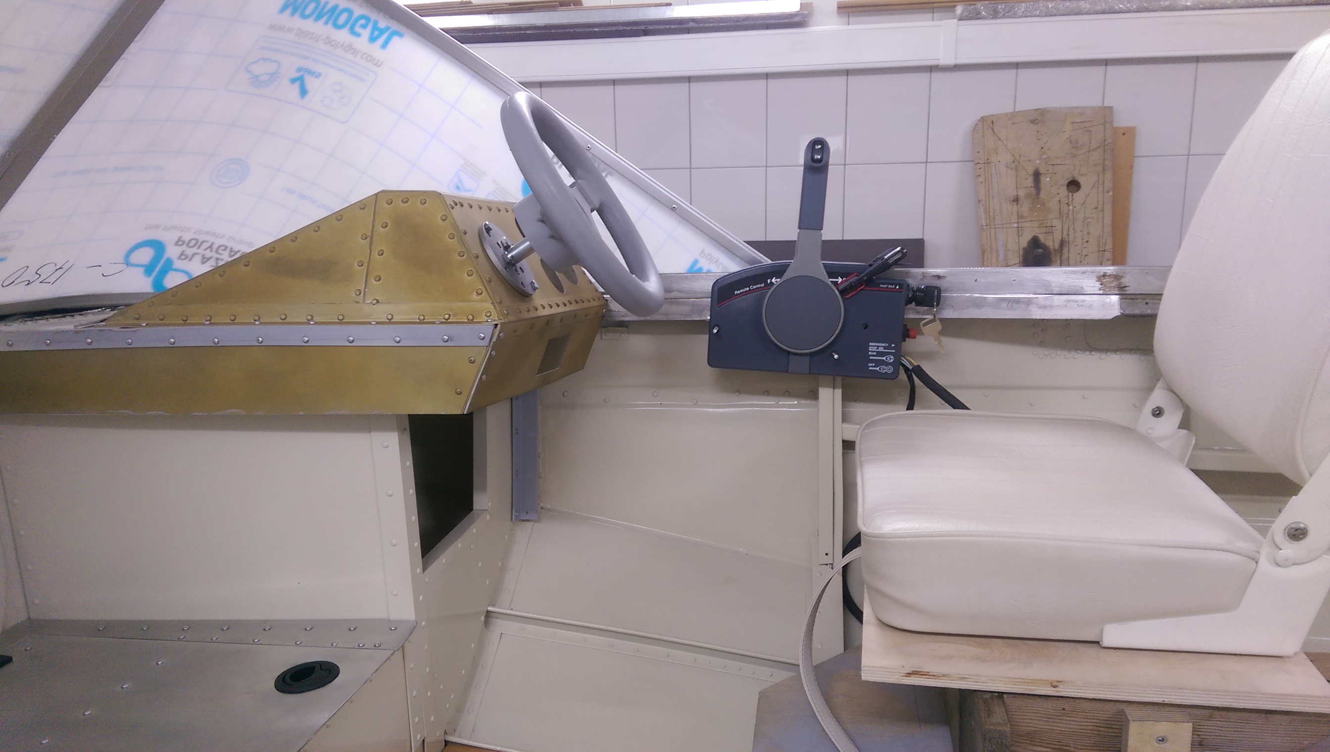

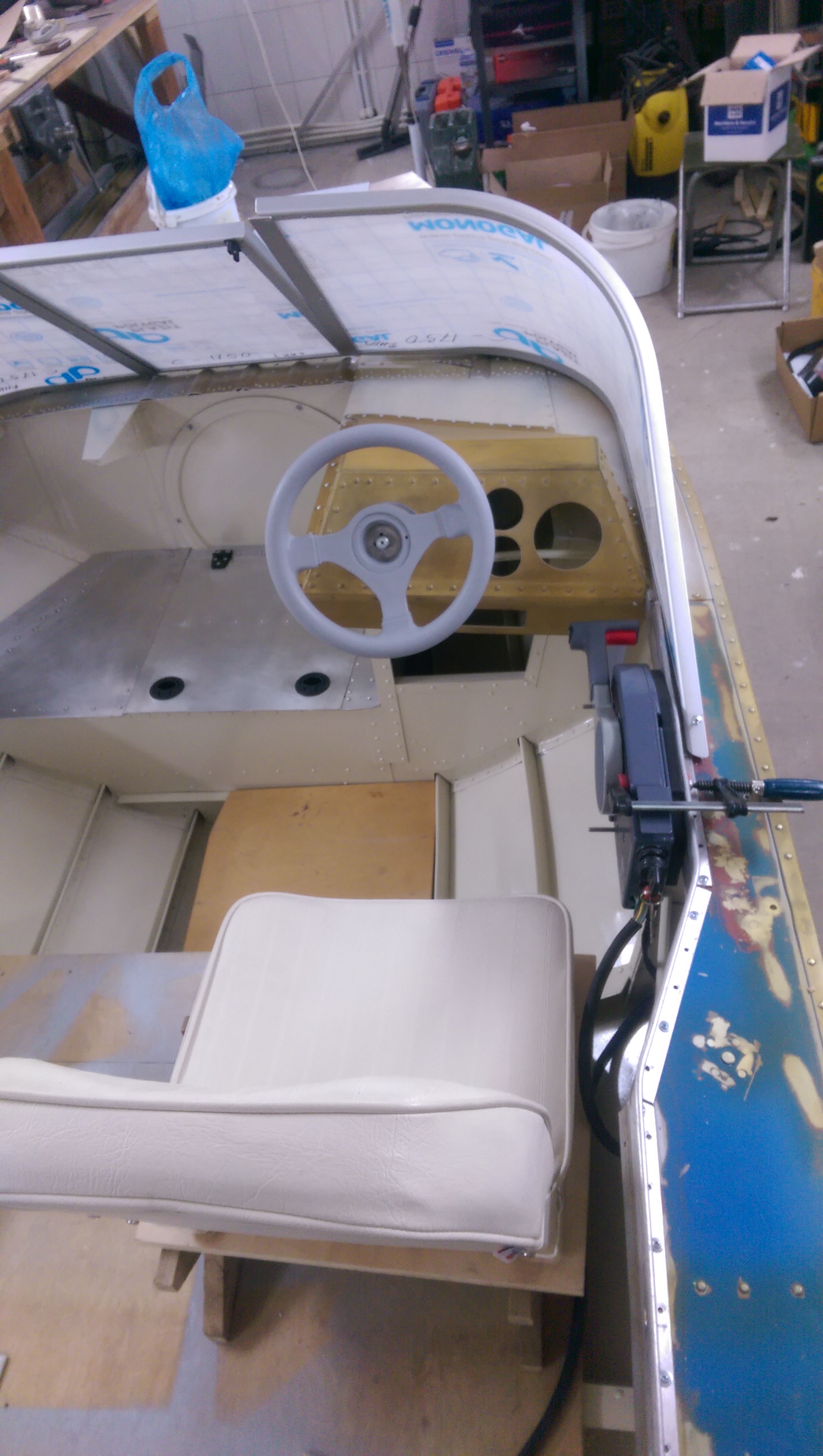

Выставлю машинку. Пока так.
9 741
6 505

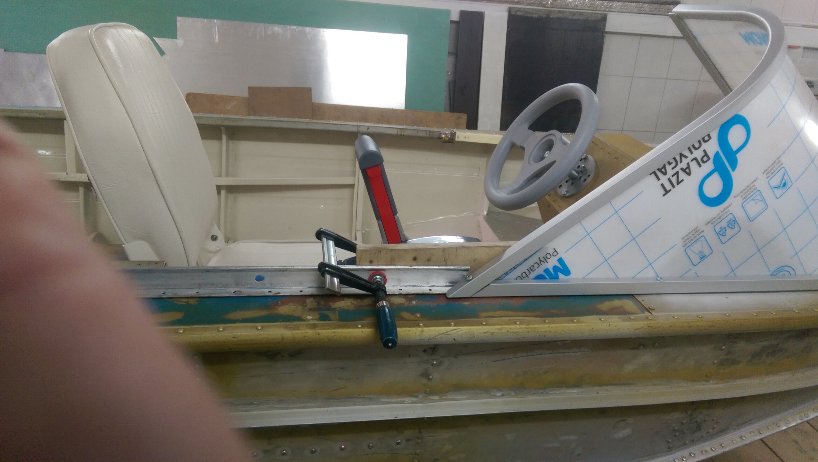

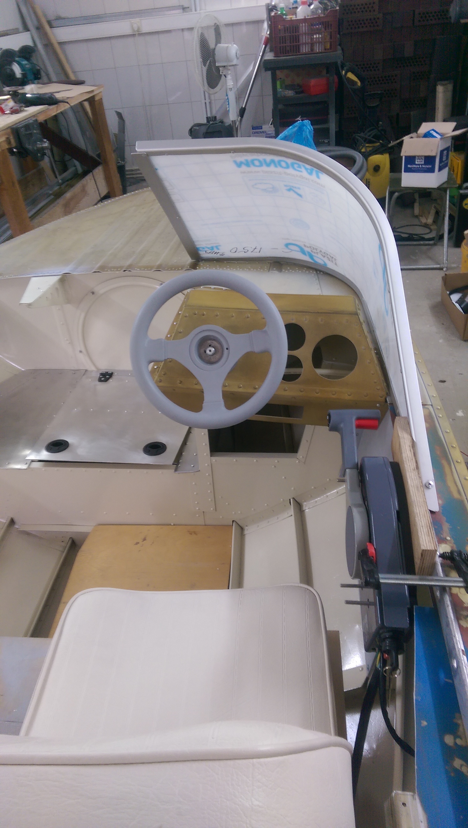

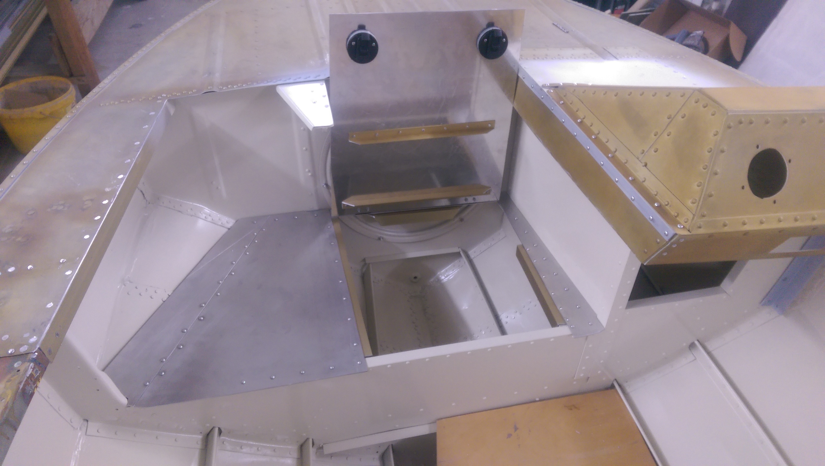

Корректировка с учетом уголка на бортах. Пока все встает идеально. Есть место для ключа, ручка двигается как надо. Попробую отодвинуть машинку от борта на 1 см - сделаю приставку. Если получится, у меня к эргономике этого места нареканий не будет. Сейчас мизинец чиркает по стеклу, если браться за коммандер естественным хватом. Если чуть повернуть руку, этого не происходит.

:)Вполне прилично!Не ординарно и симпатично,и даже наверно будет практично в пользовании!:good:
Я надеюсь.
За выходные нужно будет убрать все дырки с уголков и приклепать их, поставить машинку, прокинуть троса, накинуть мотор, просверлить под троса , кабель и бензошланг отверстия и можно будет зашивать рецесс.
Как думаешь, сливную пробку сзади ставить, Или без нее не критично будет? Мне не хотелось бы ее ставить. Она на стыке уголков и закрепить ее как хотелось бы не получится. Придется поднимать ее высоко.

:?Предположим такую ситуацию.Лодка не течёт,но пошол дождь(ночью )или волной захлестнуло,А помпа сломалась,засорилась,аккумулятор сдох ,предохранитель сгорел.Да мало ли что ещё может произойти!Я бы поставил накладную как на Прогрессе 2.

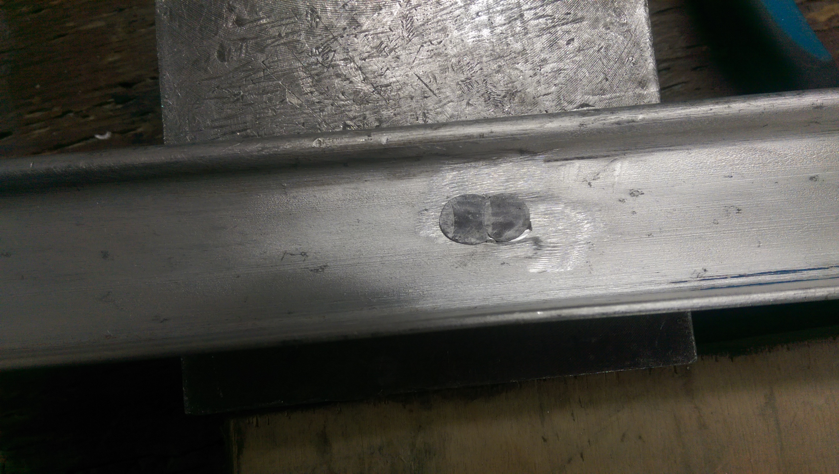

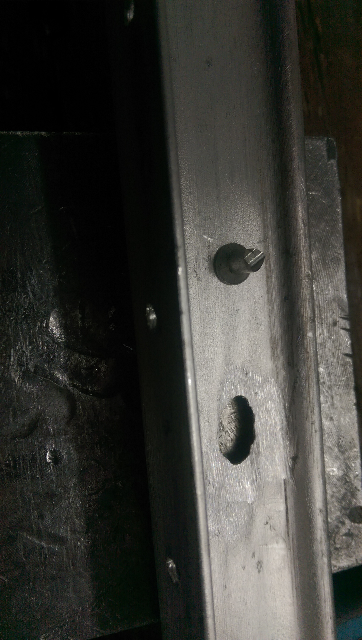

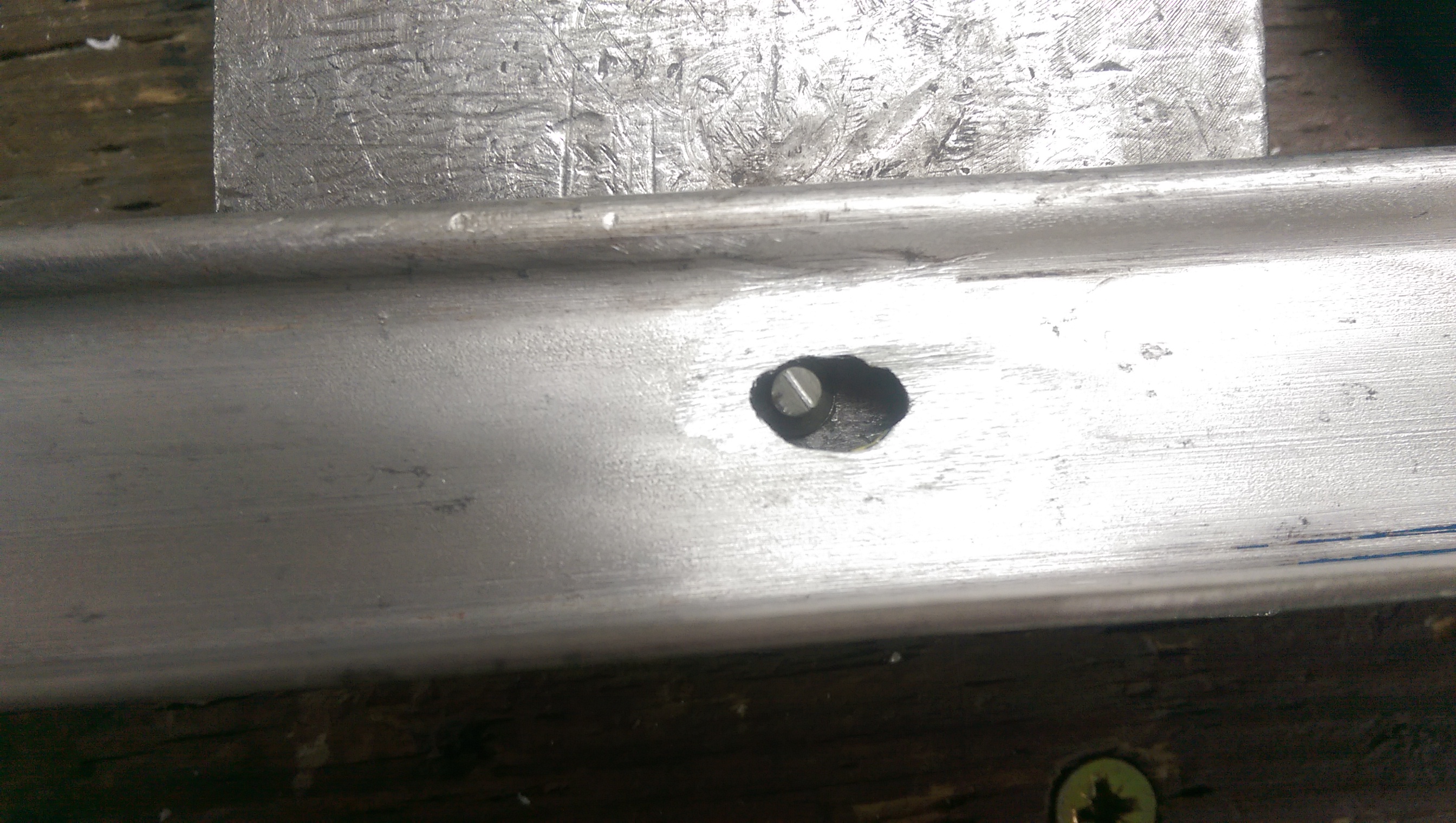

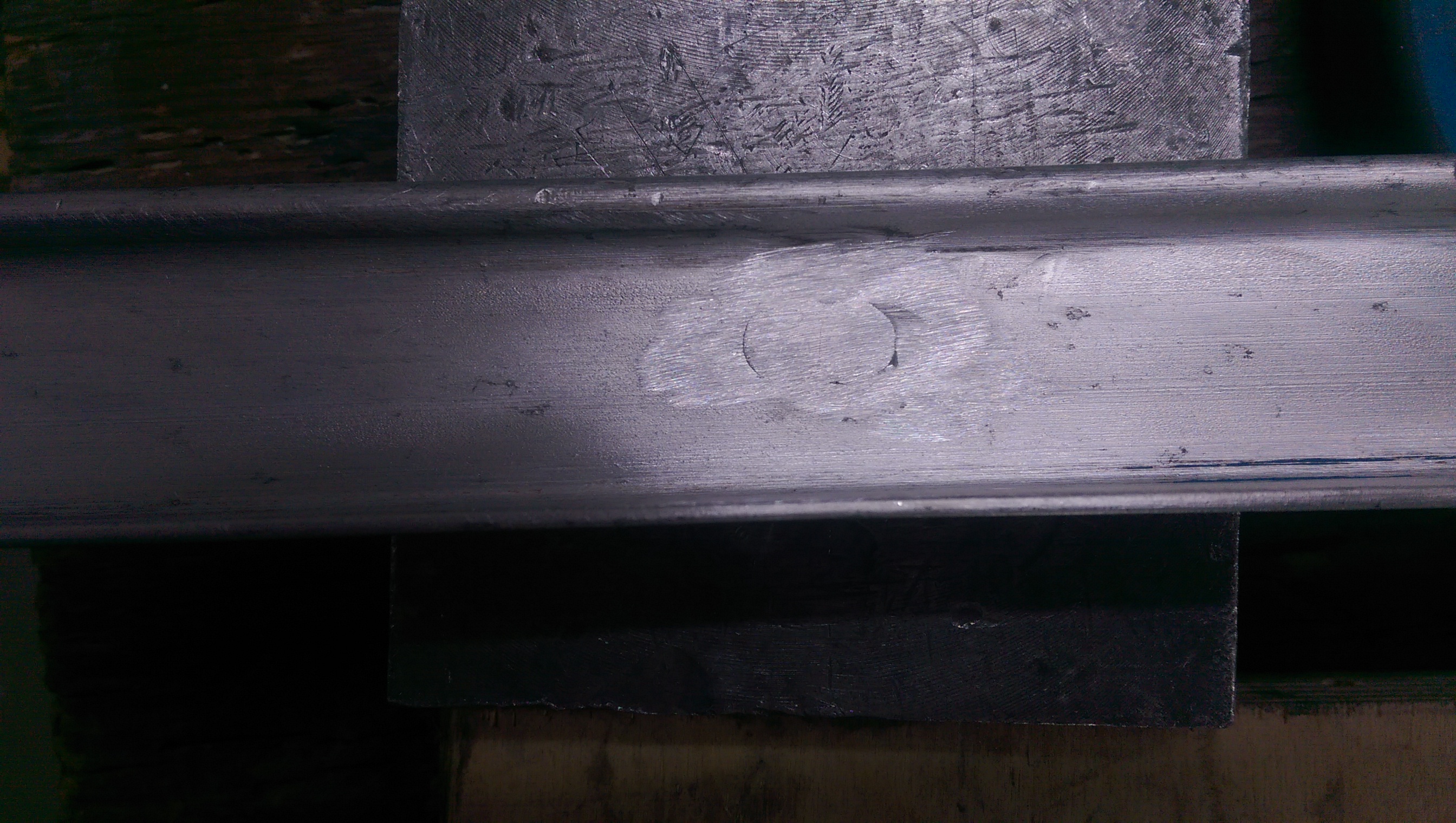

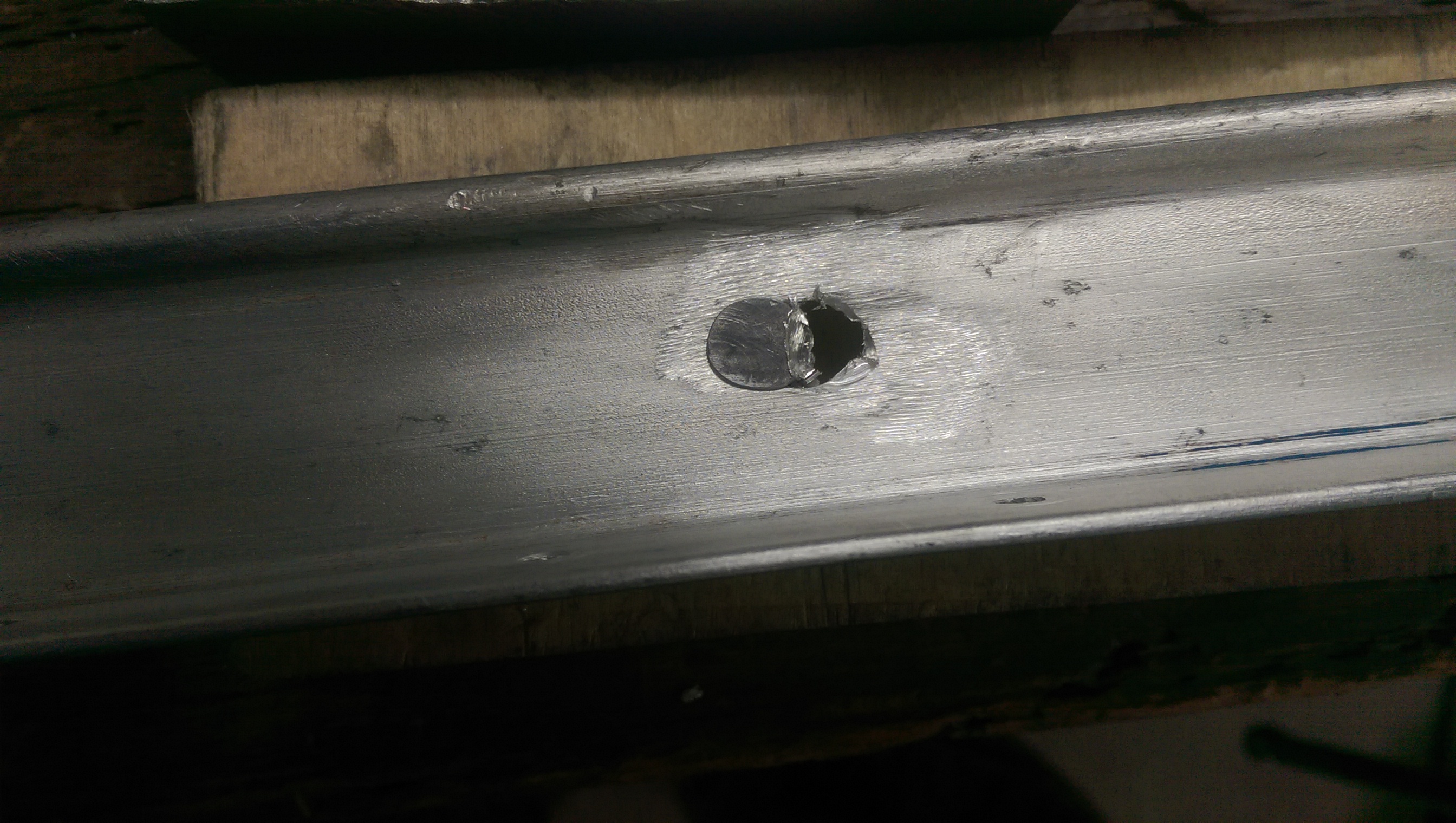

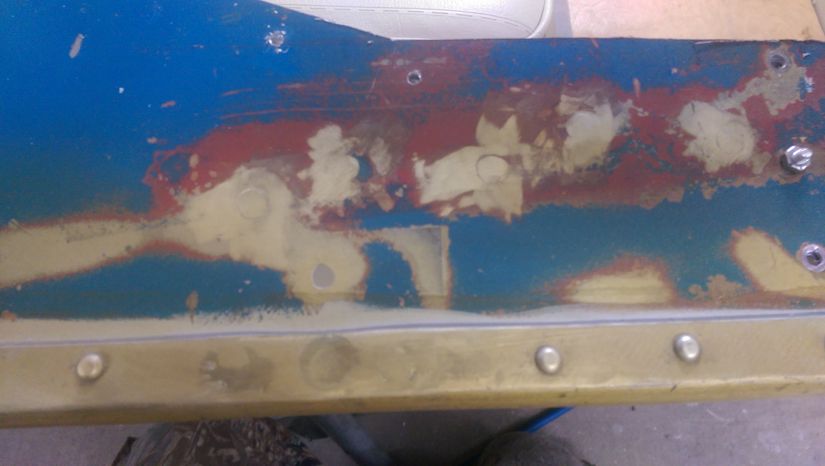

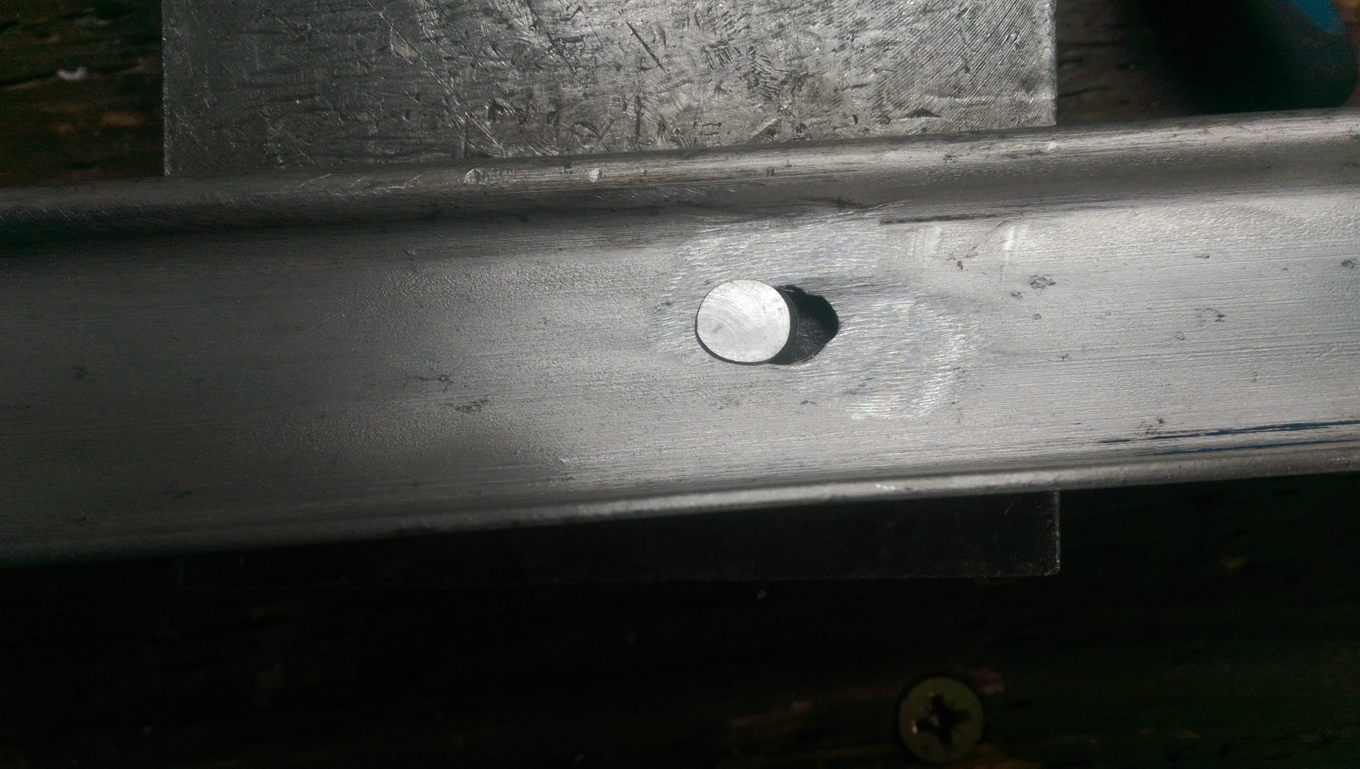

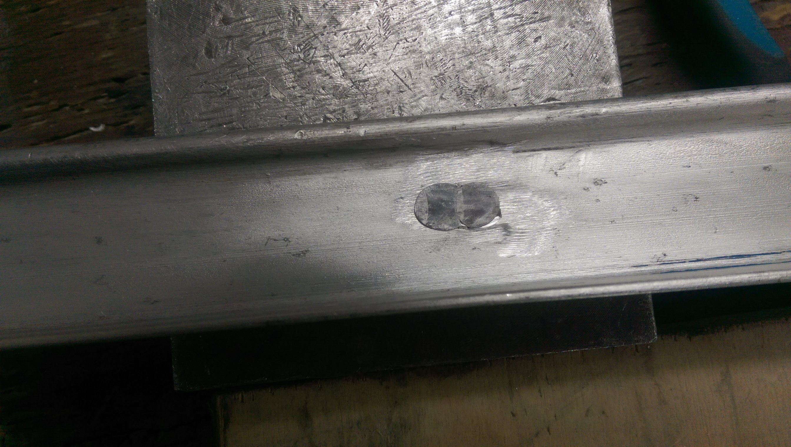

Большие дырки на уголке убираются так.
На тонком металле Этот номер не пройдет. Лучше латка.
Тем не менее можно поизгаляться, но заклепки должны быть мягкие потайные.

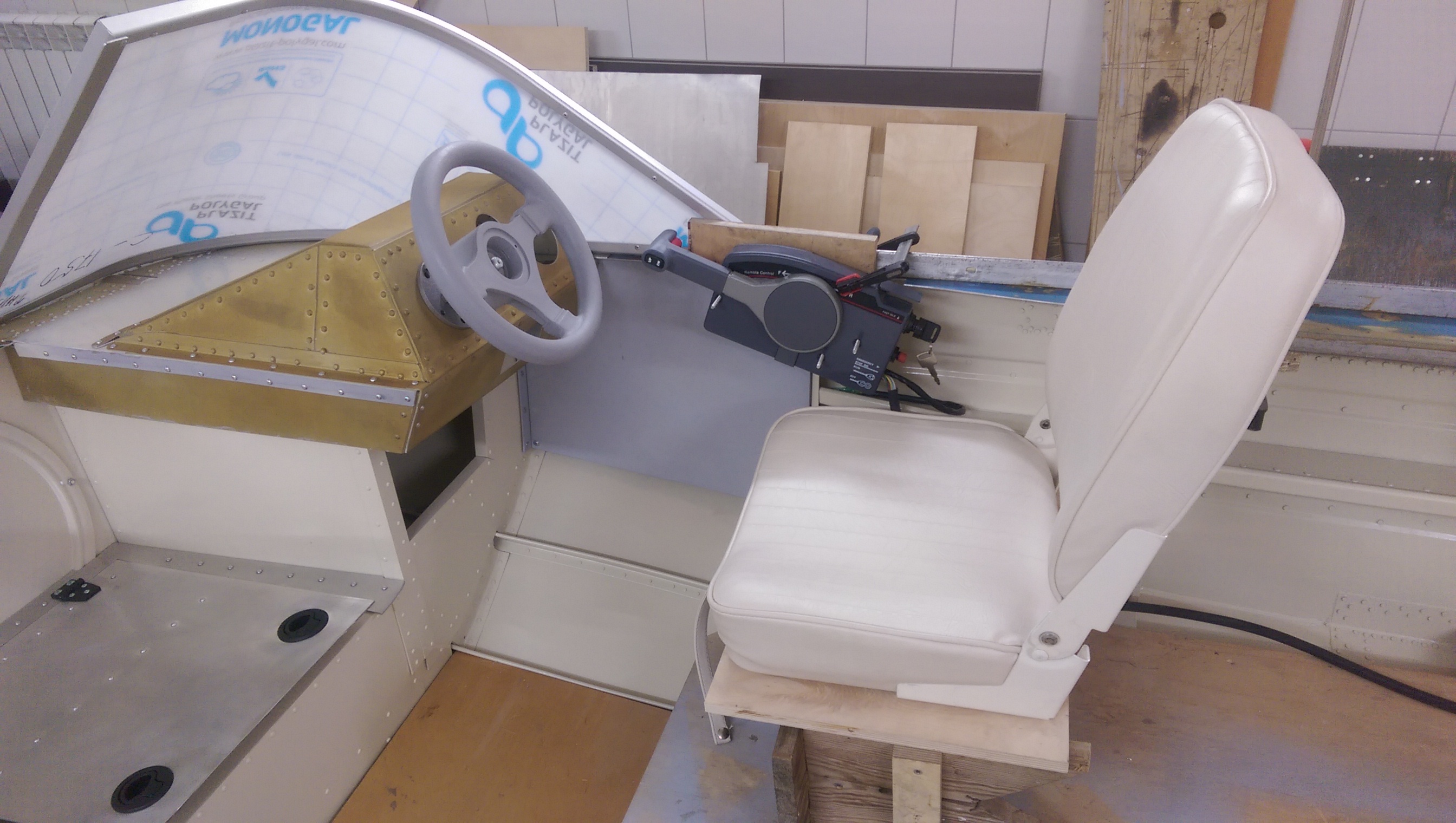

Так это выглядит на потопчине.

Если выкл массы поставить на+, масса(-) на корпусе

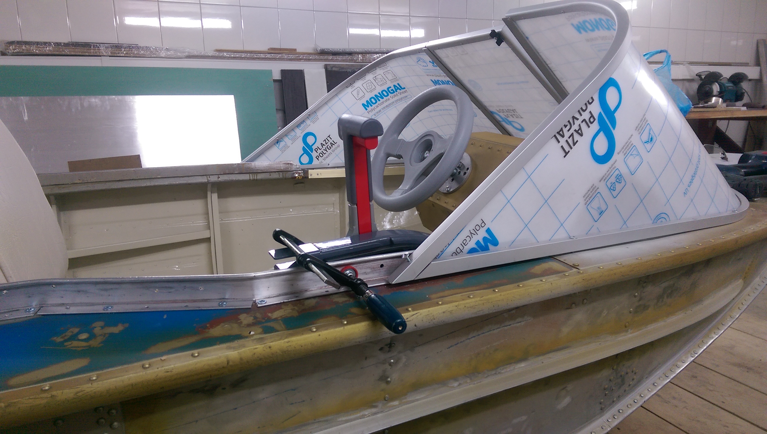

Как то даже Очень симпатично, никогда такого не видел.:yes:

Всю дорогу отрубали минус от корпуса.
Вопрос спорный,но на современных моторах ,с ЦДИШным зажиганием прерывать лучше плюс.Хотя пофиг что прерывать,Остаётся напряжение на корпусе(остаточное).Надо делать сброс любым потребителем.

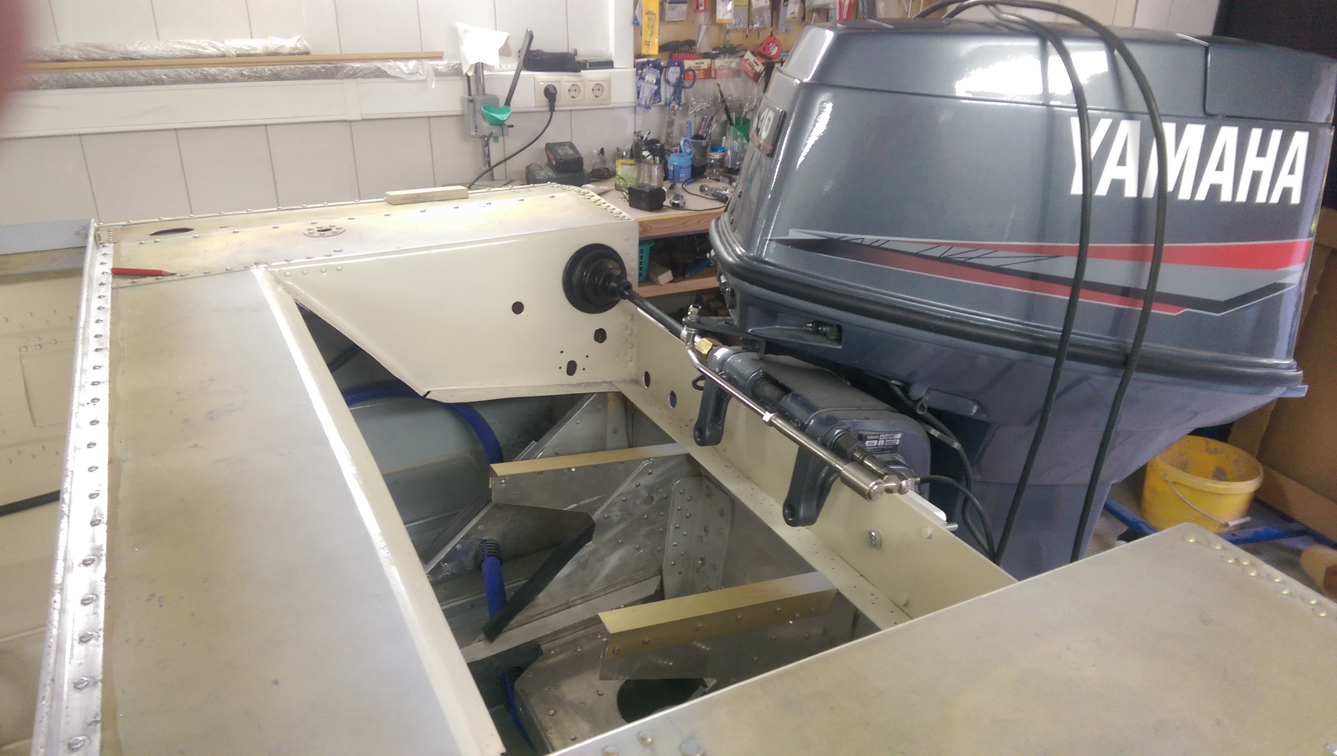

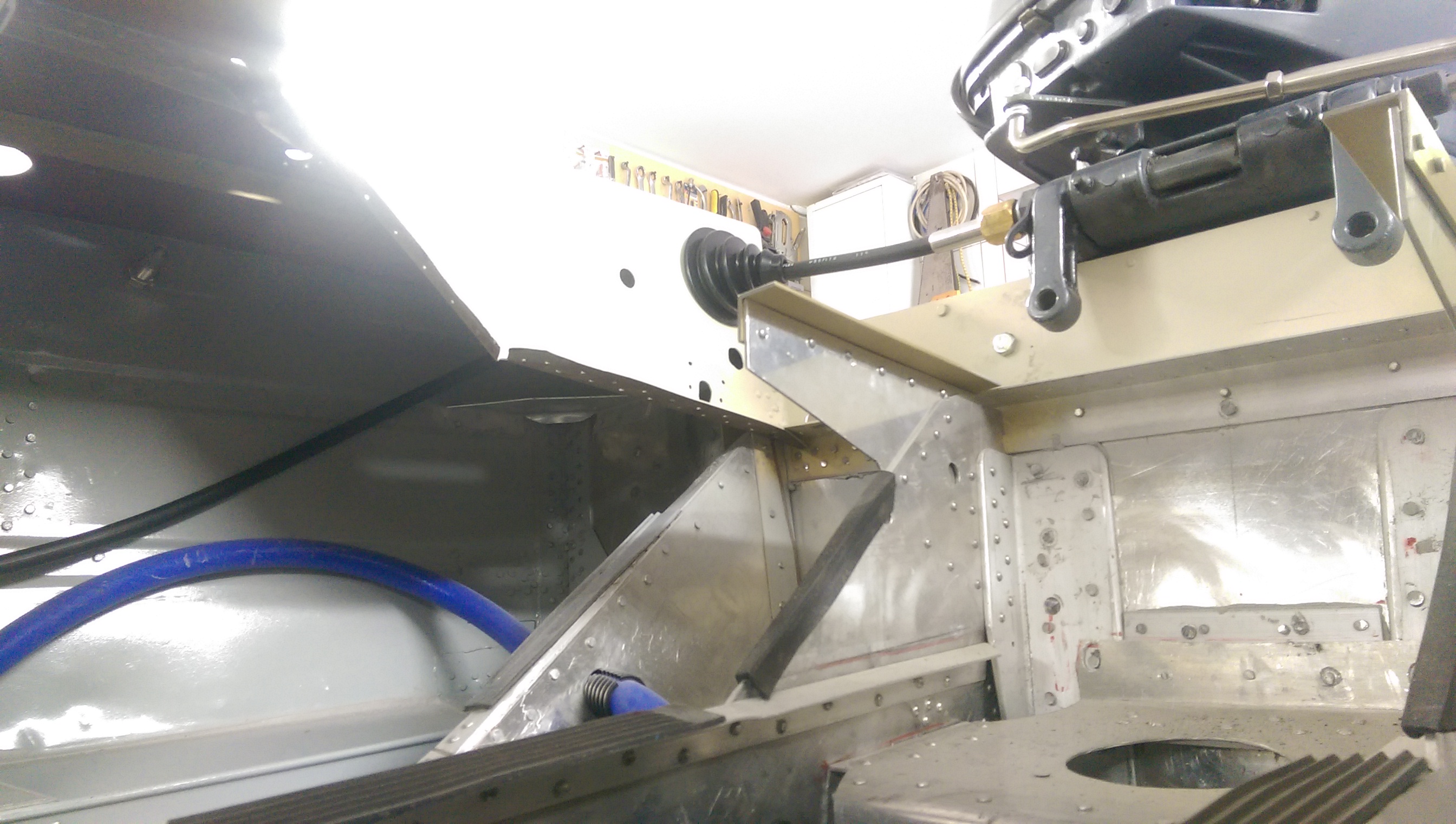

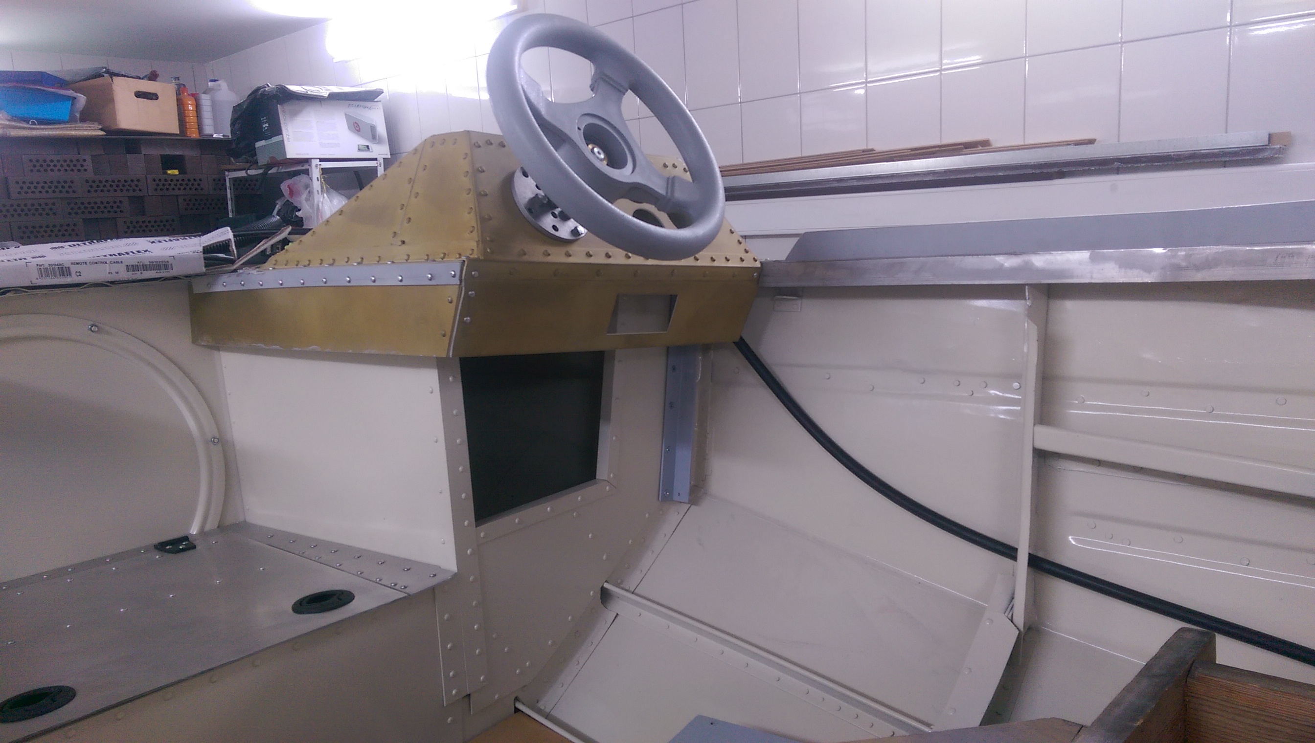

Вчера протянули рулевку. Все изгибы плавные. Долго подгоняли, с машинкой заниматься не стали.
1 354
Ты тягу задом на перёд поставил.
9 741
6 505
1 354
Разьем к движку, изгиб к штоку, сама тяга параллельно штока.

В целом корпус склепан. Выравниваю без фанатизма перед покраской.
