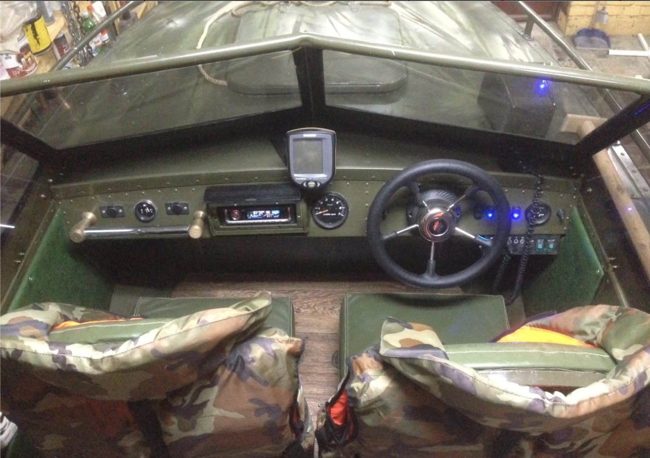

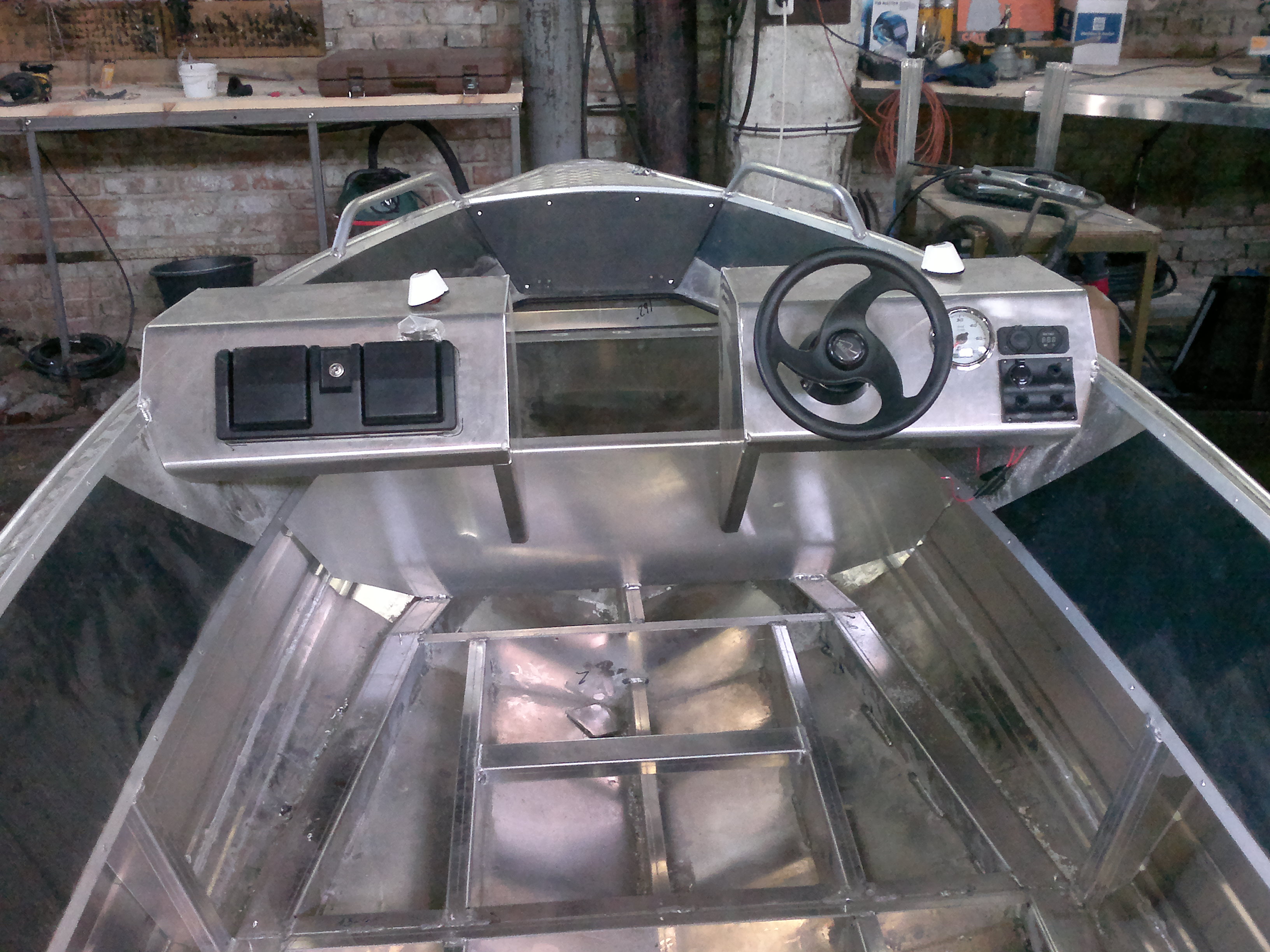

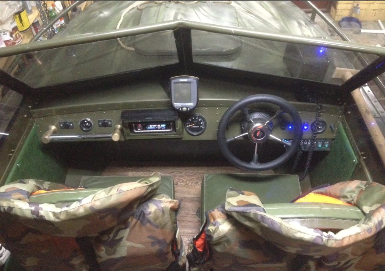

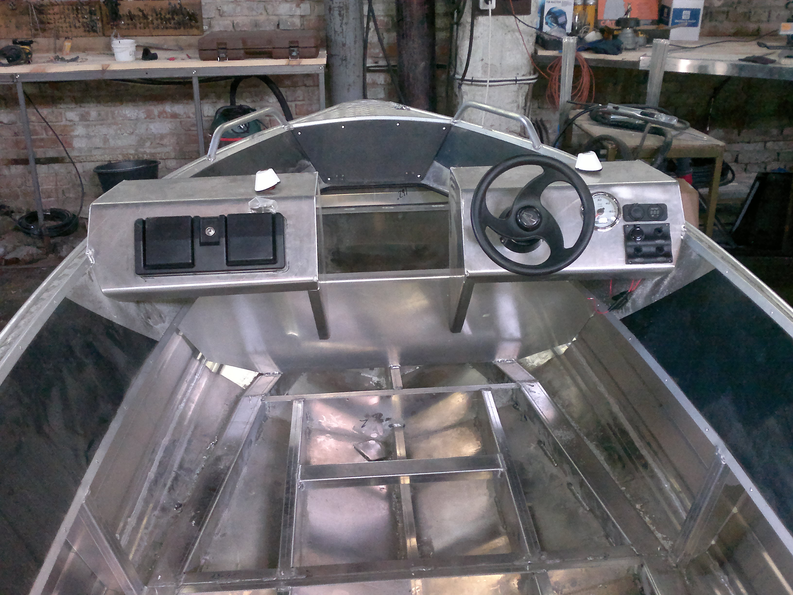

Сидя видно. Пока отверстия делать не буду. Низ приборки будет выгнут. Может потом возникнет иная конфигурация. Мытарства продолжаются.
Вот тебе для размышлений!

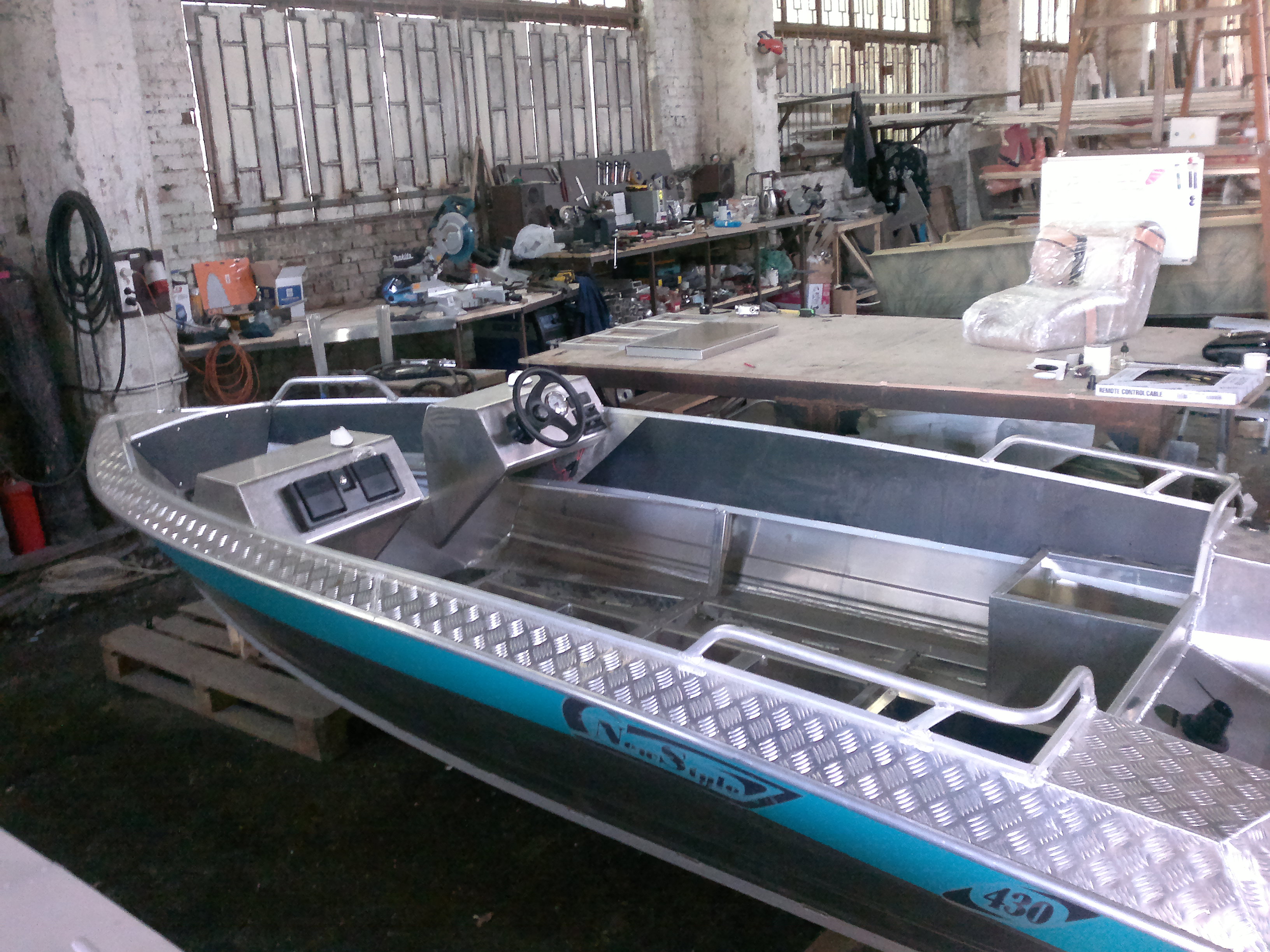

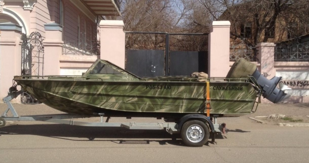

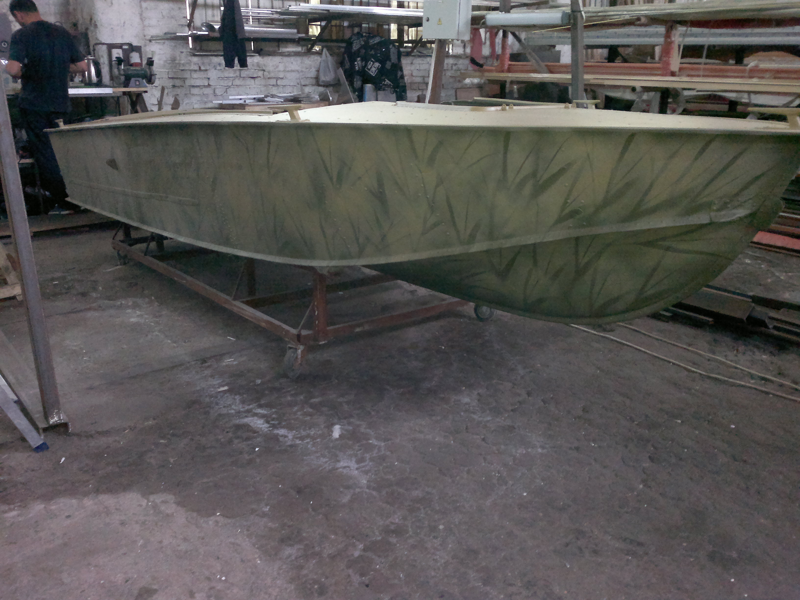

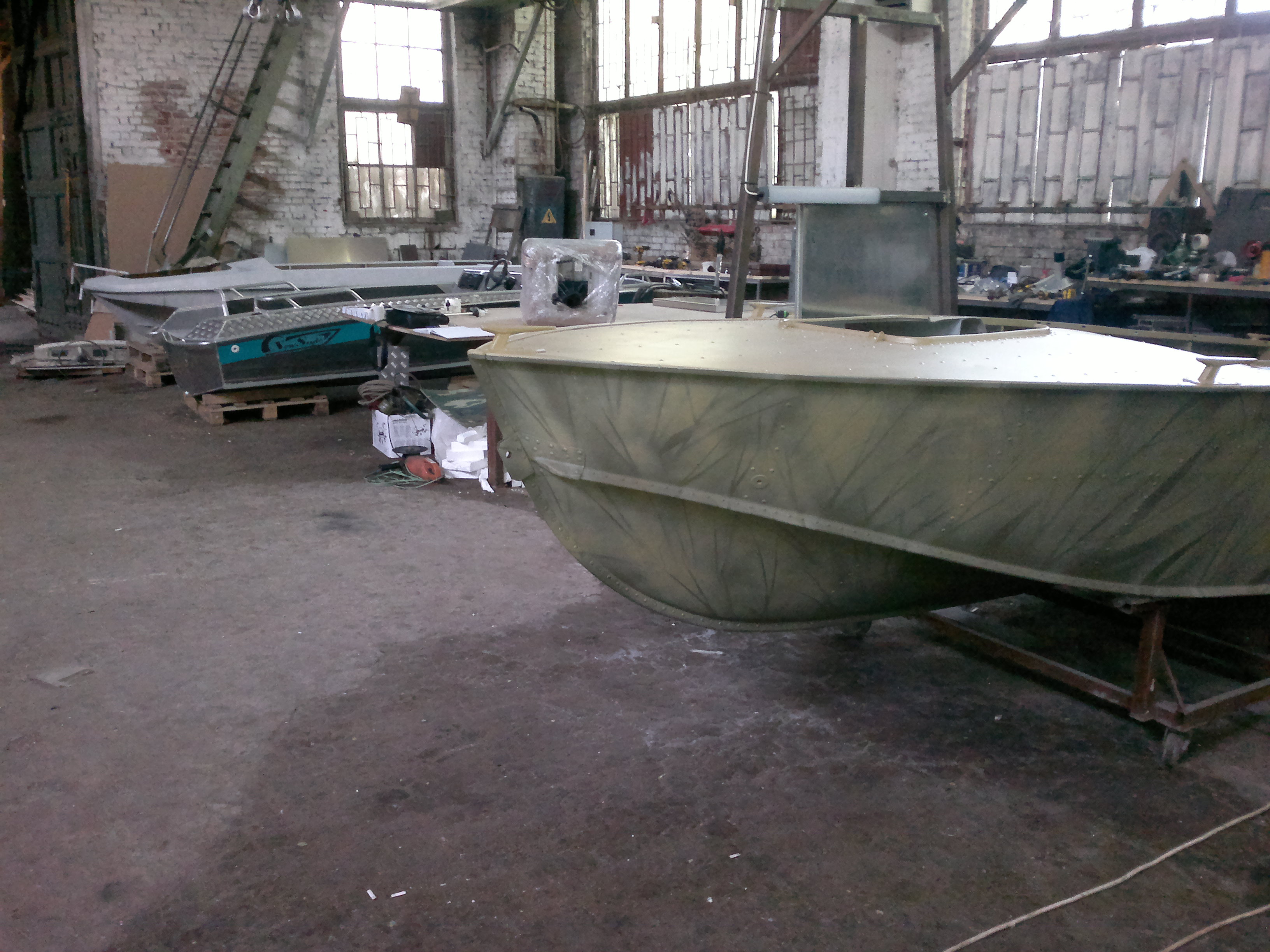

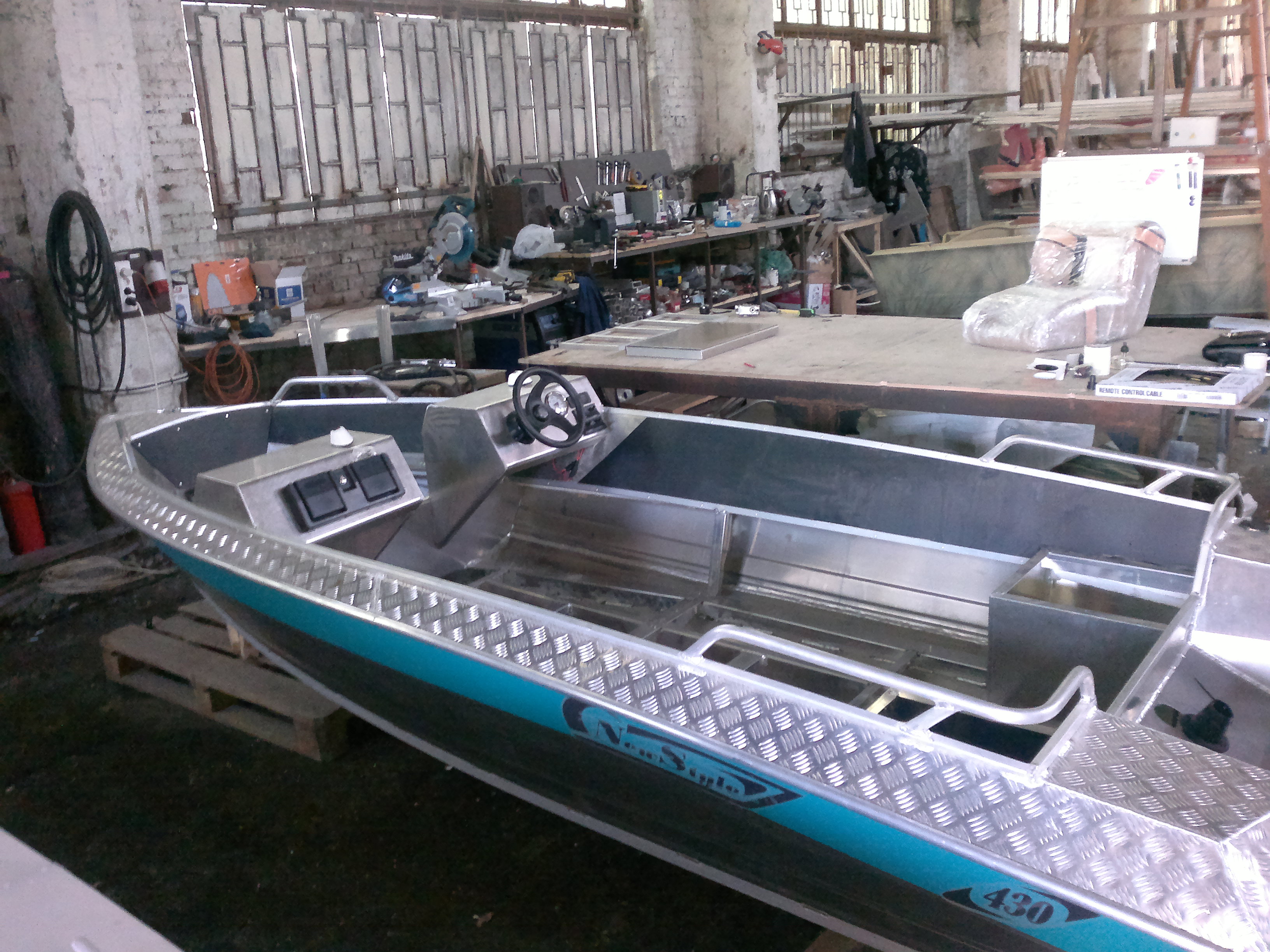

Это была обычная лодка .Теперь двухконсольная мото лодка! :oops:Работа мастерской.Ну я как бы тоже приложил к этому руки:roll:
Респект тебе и уважуха. Завтра выложу еще что-нибудь. Буду
подгонкой заниматься.

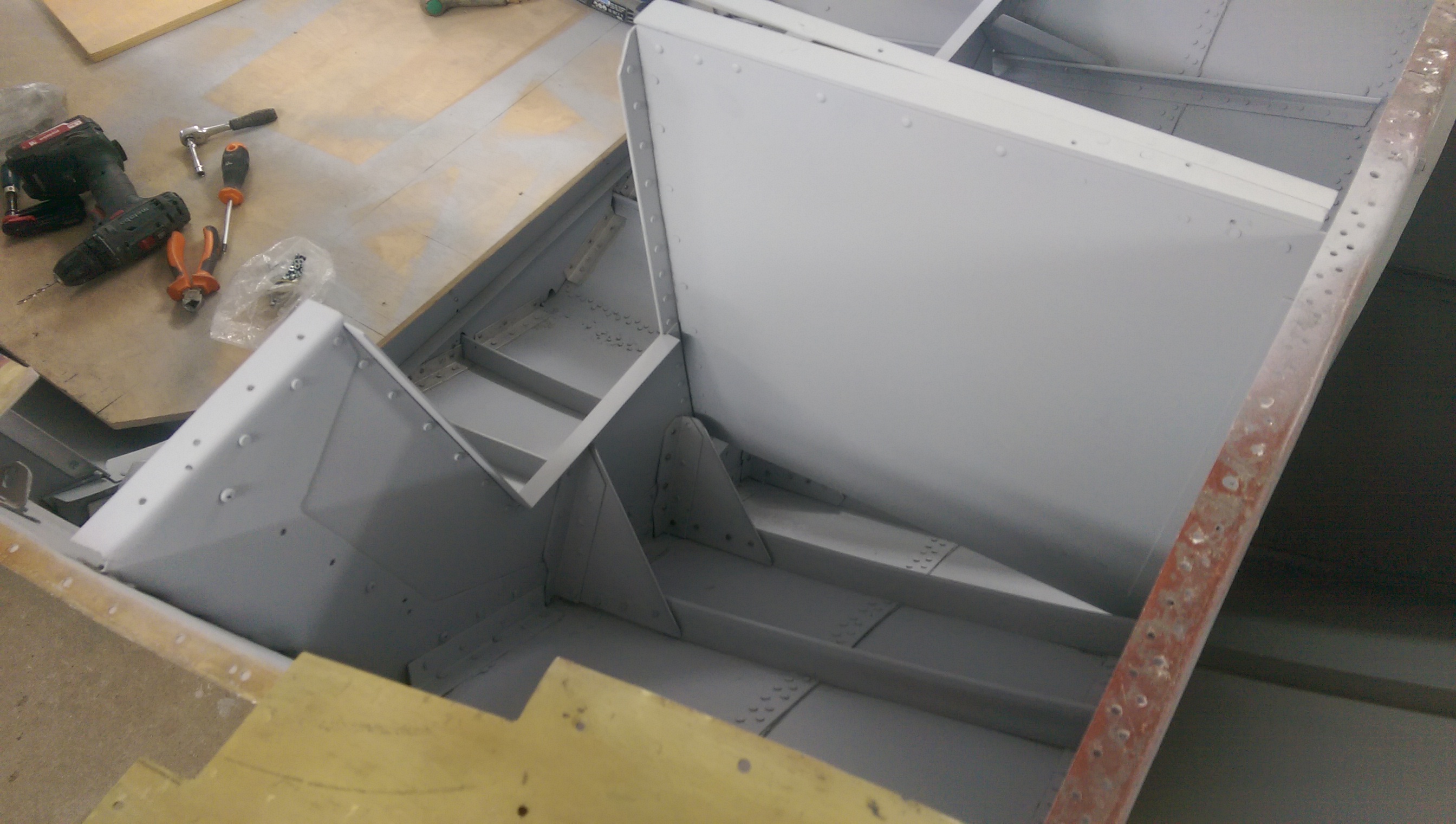

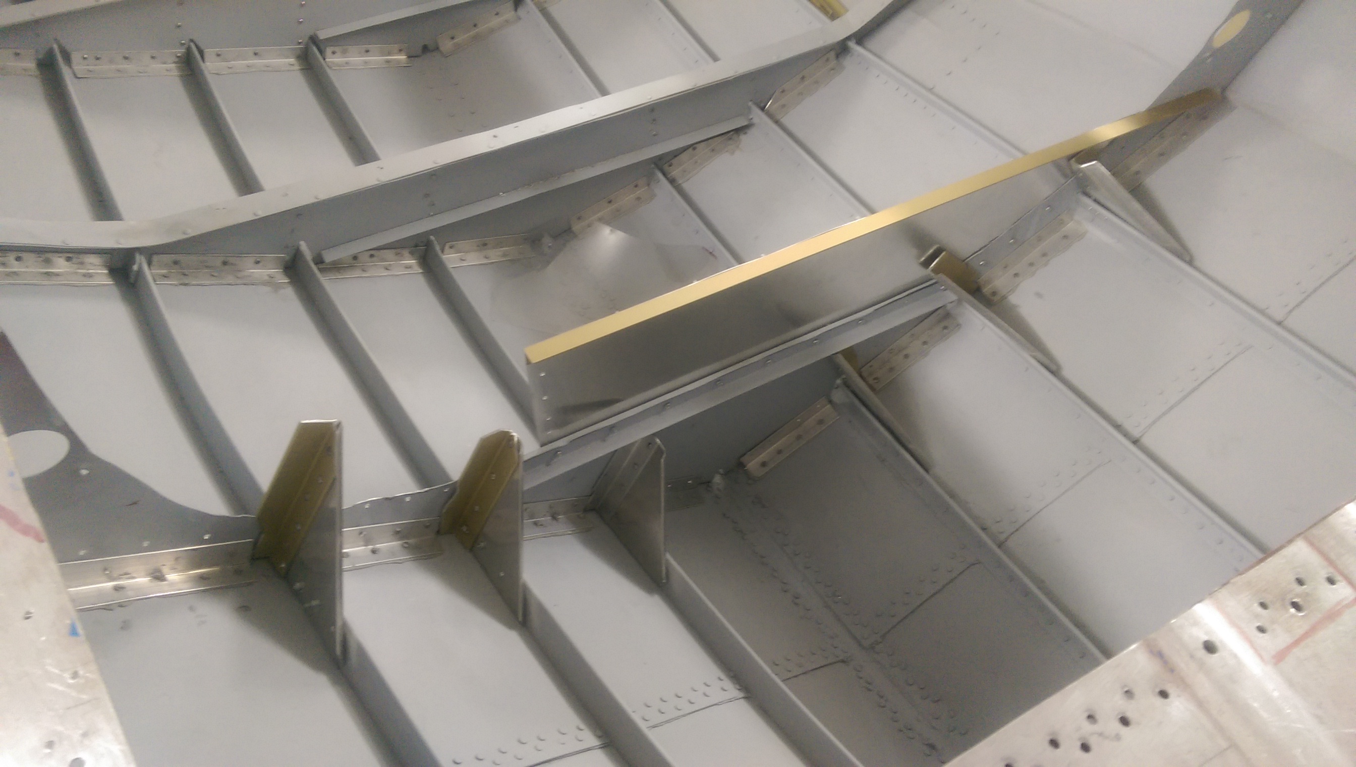

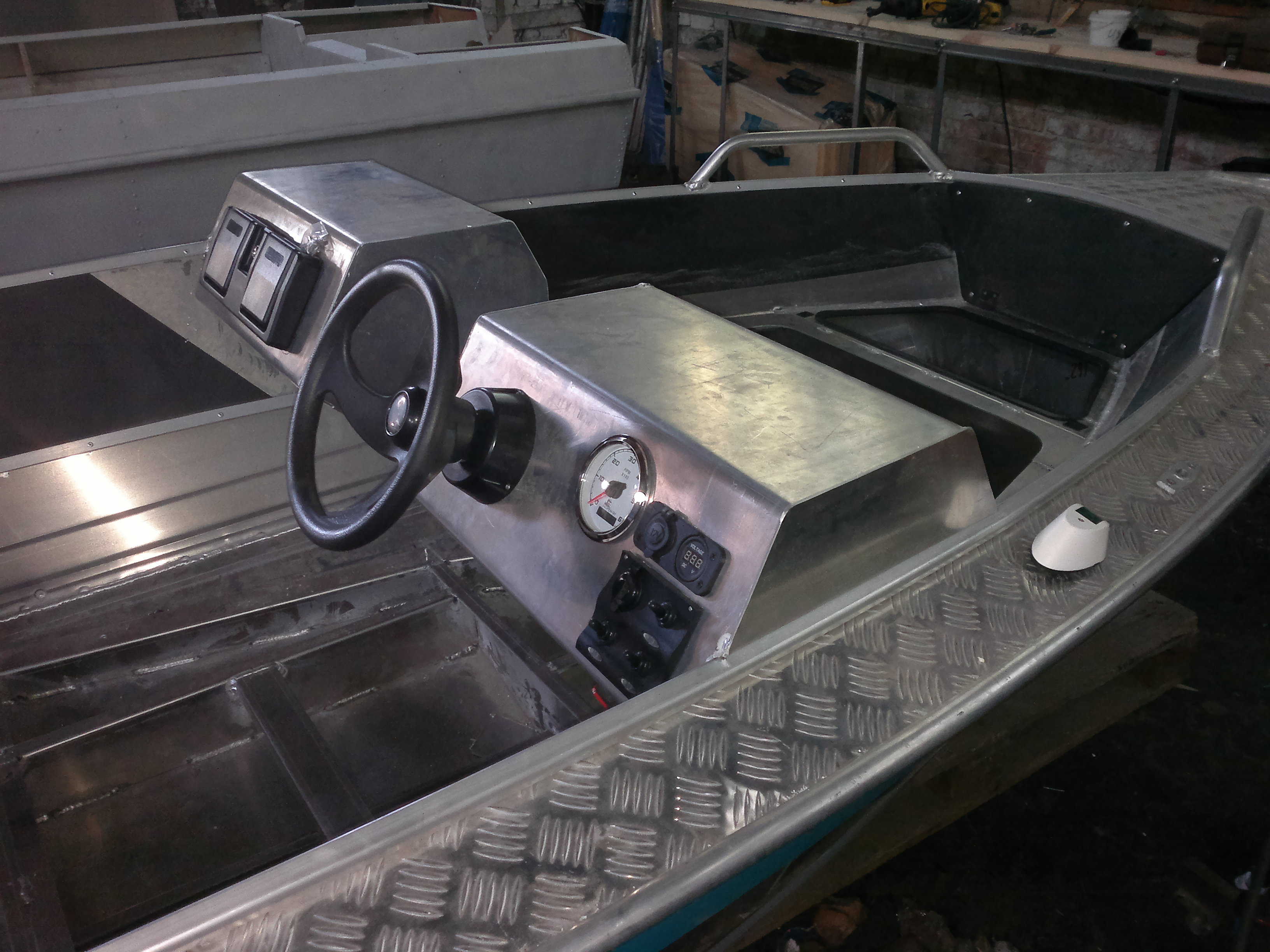

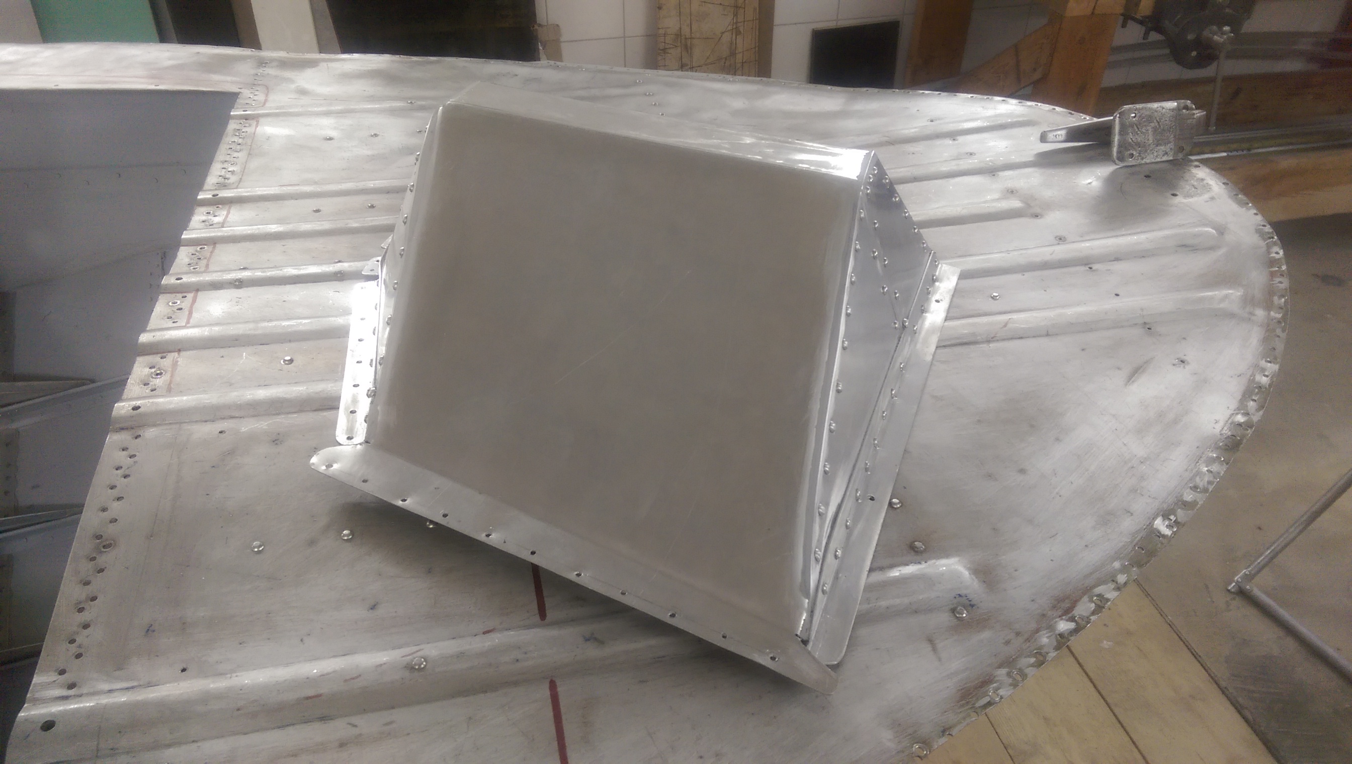

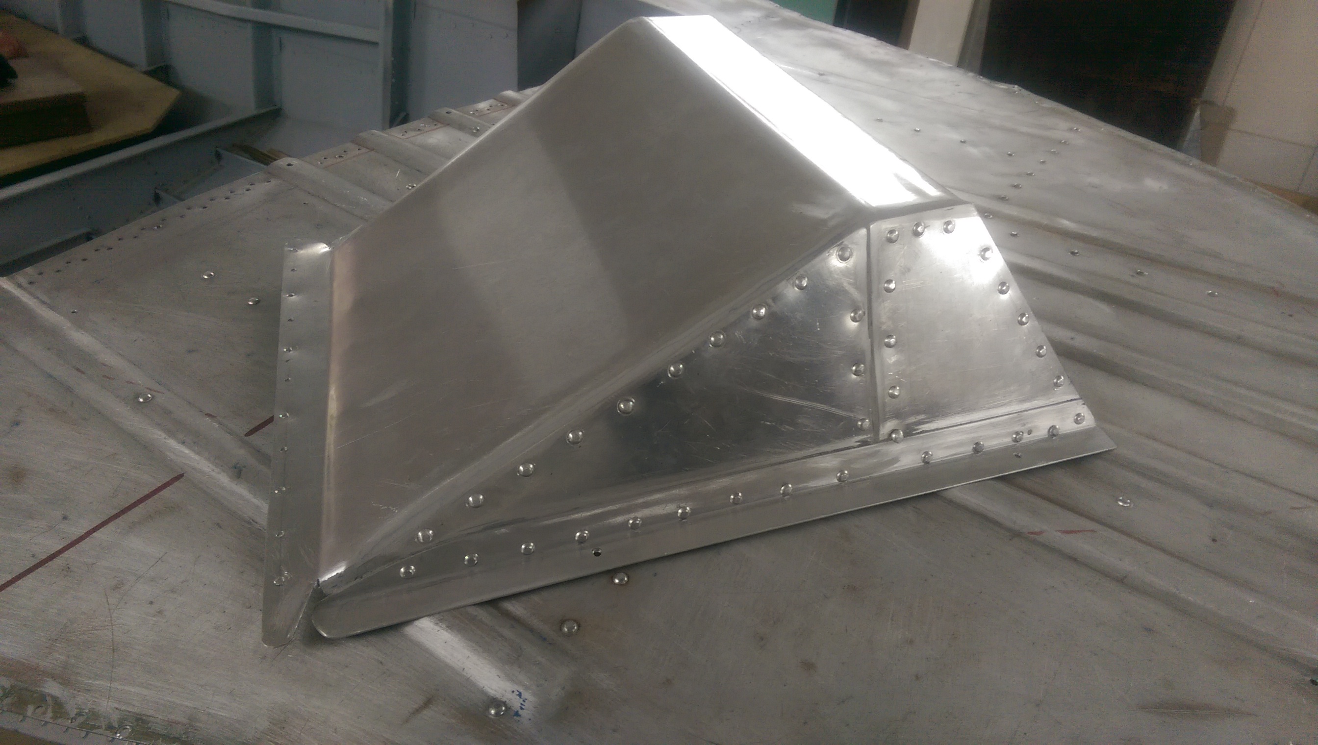

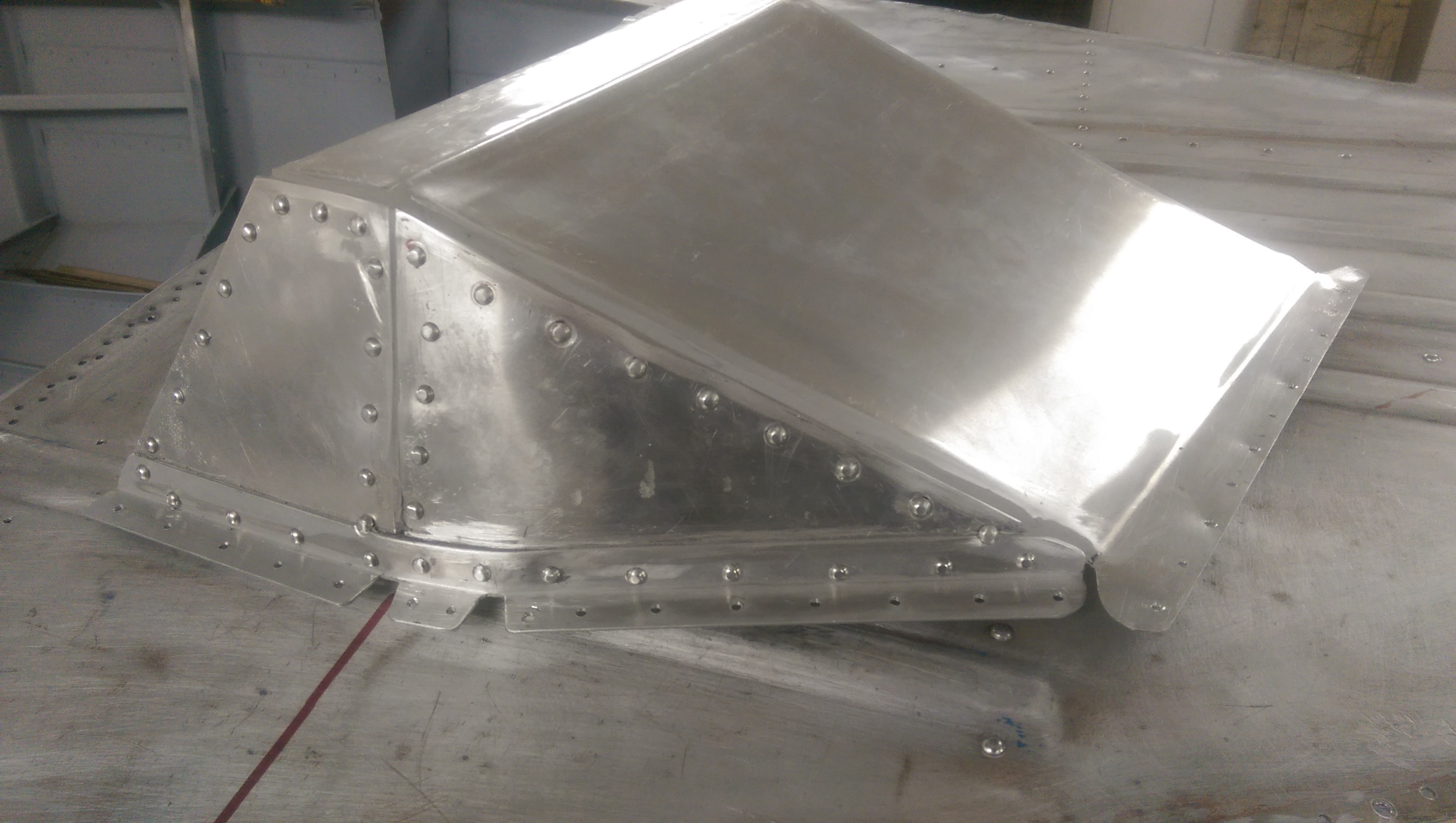

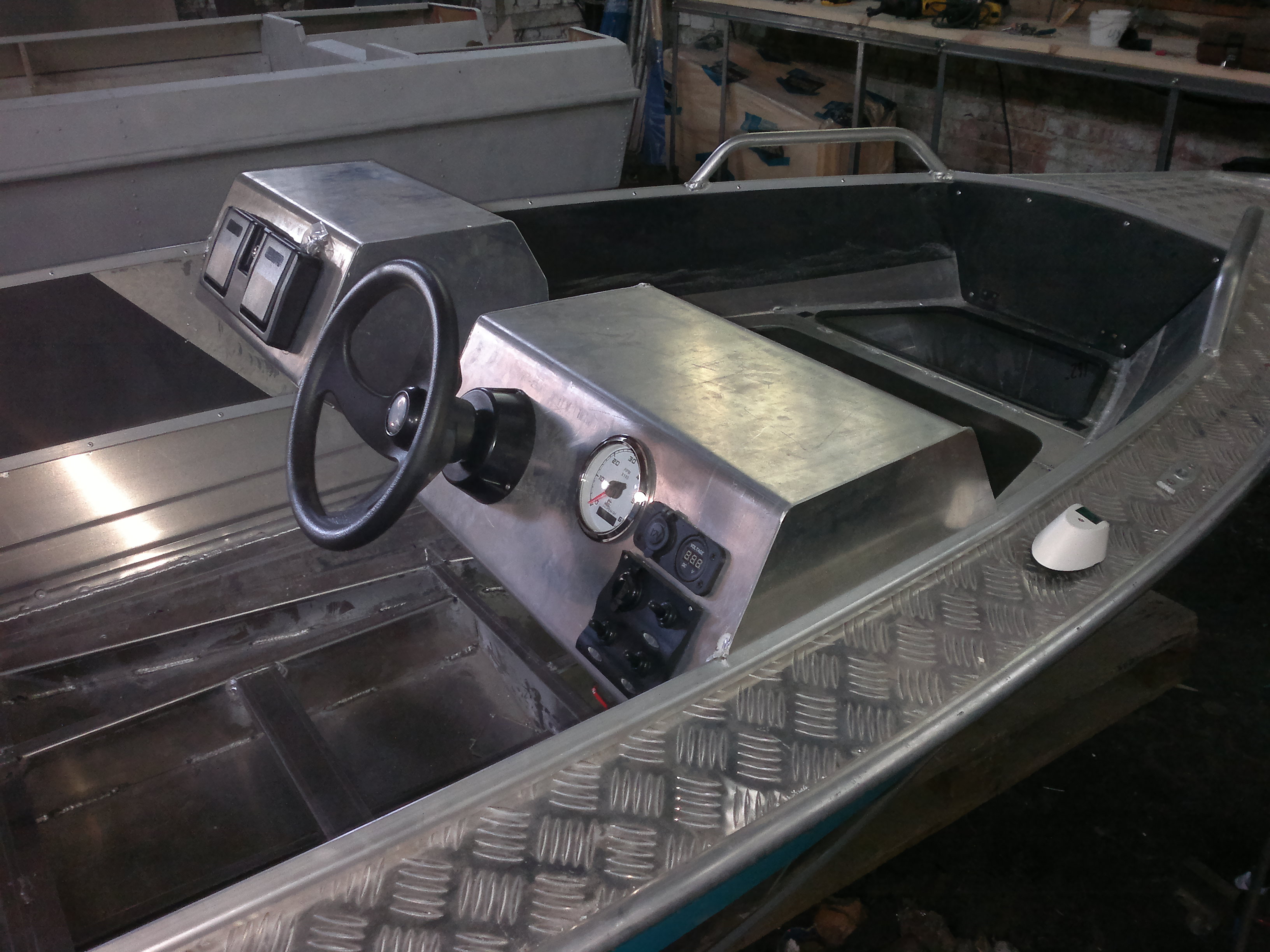

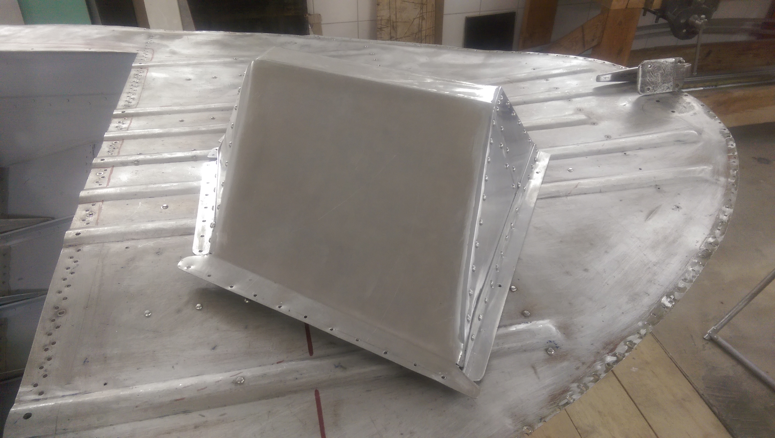

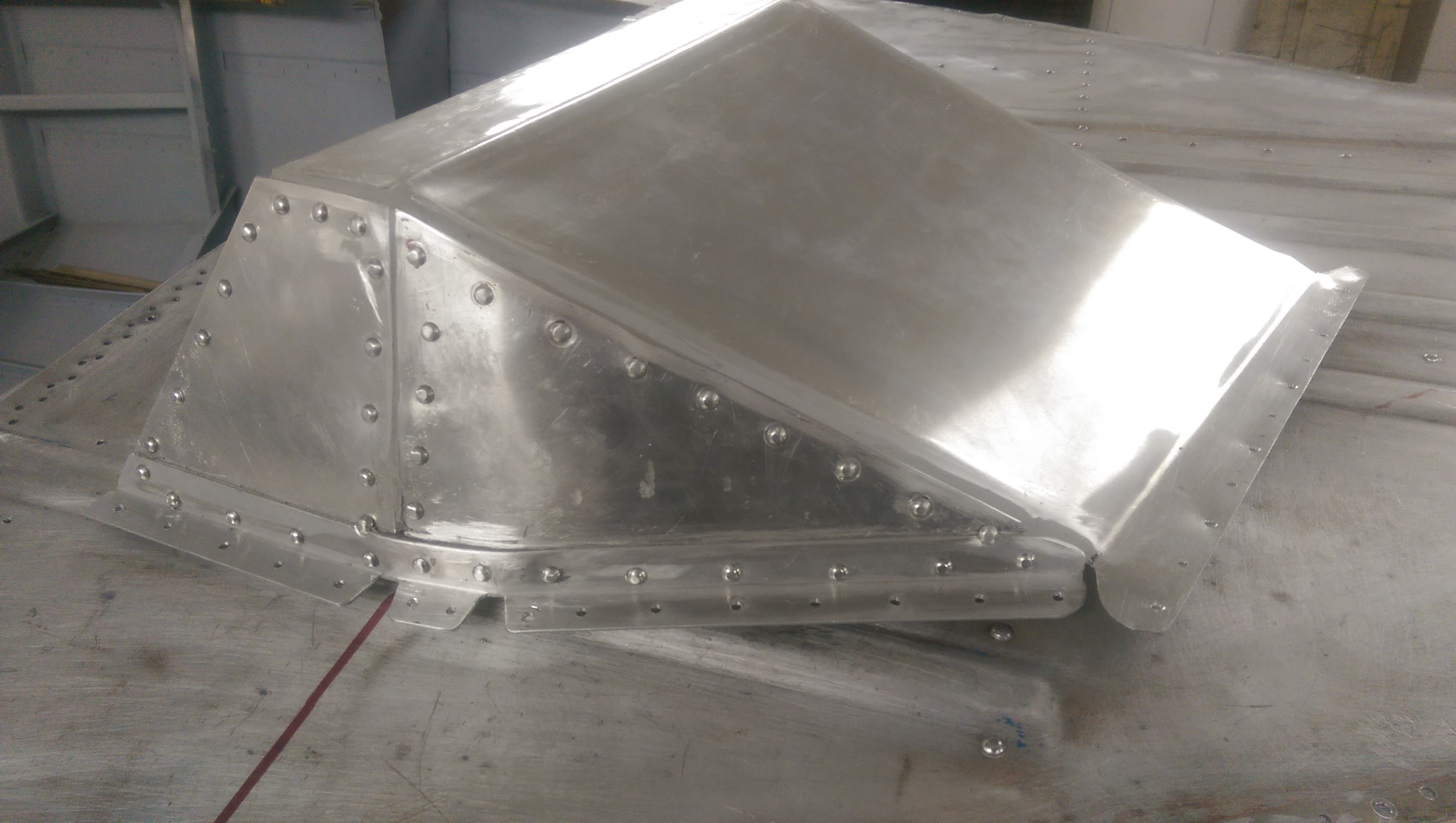

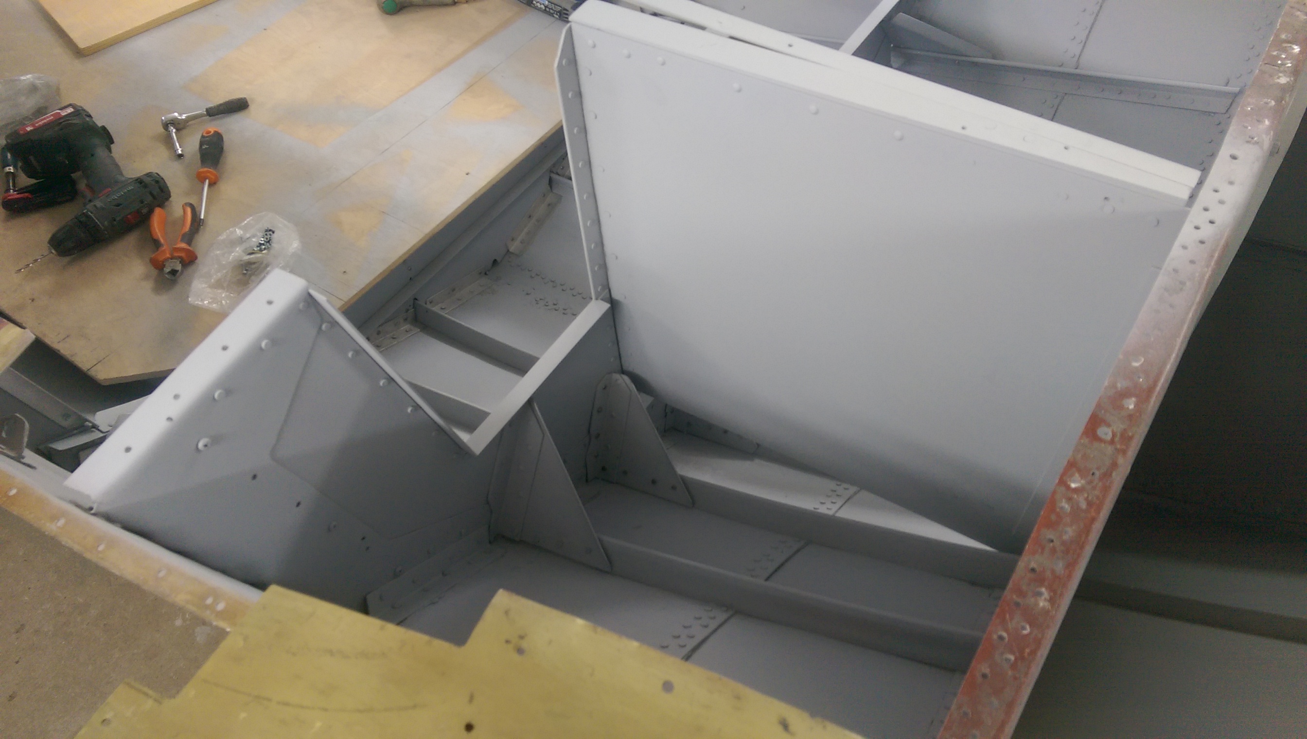

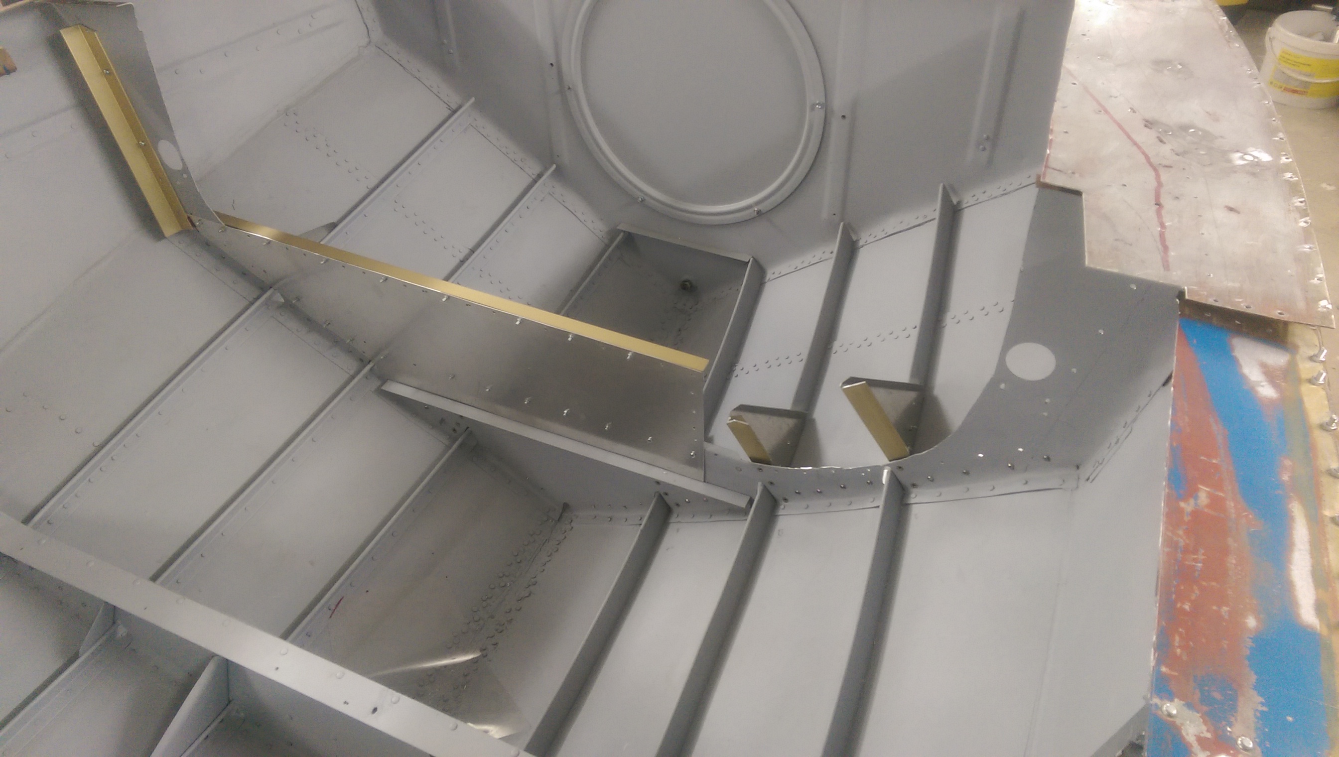

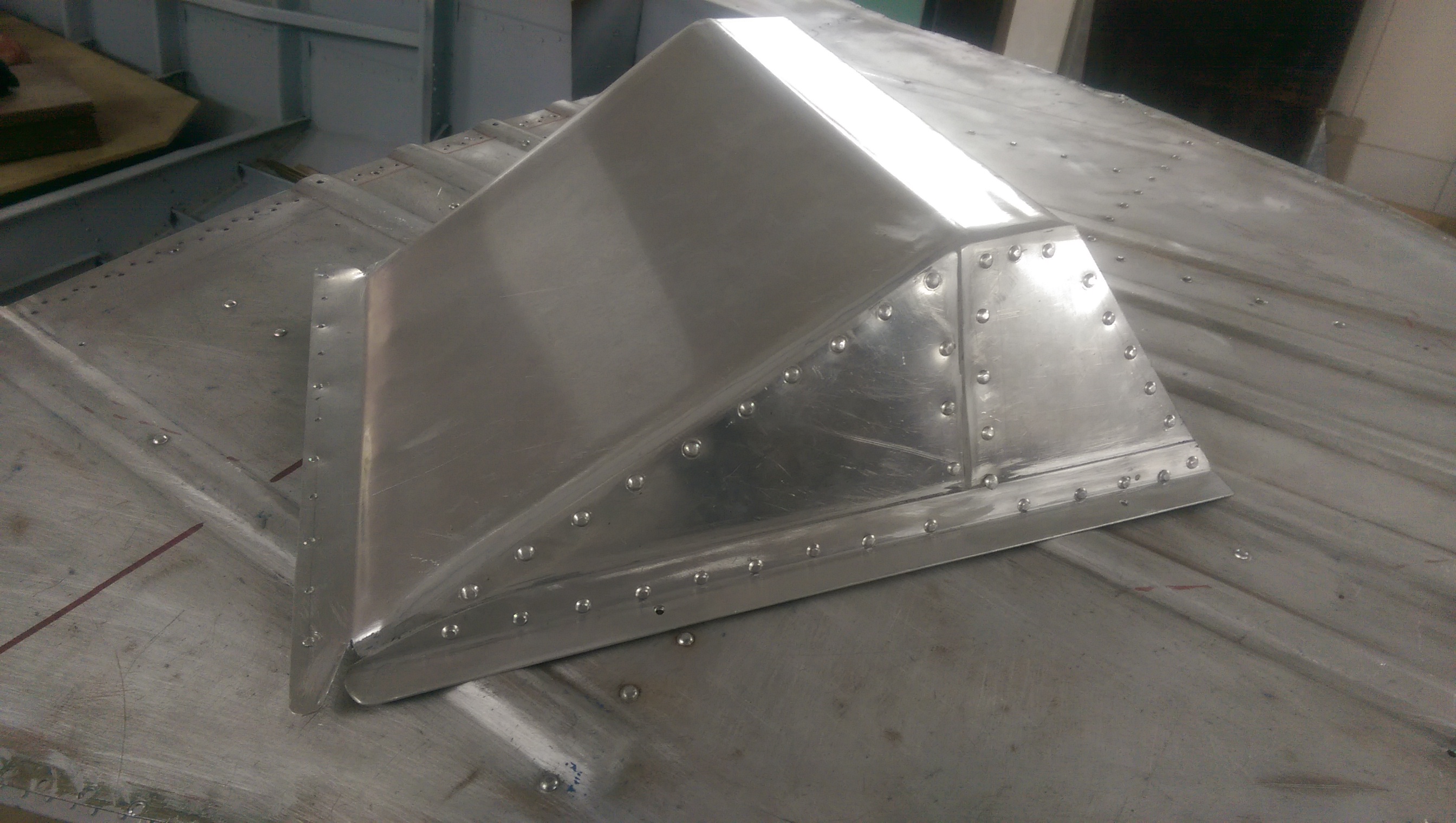

Немного фоток - готовый верх консоли. Лицевая панель пока в виде заготовки и будет доделала по месту, после установки верха.

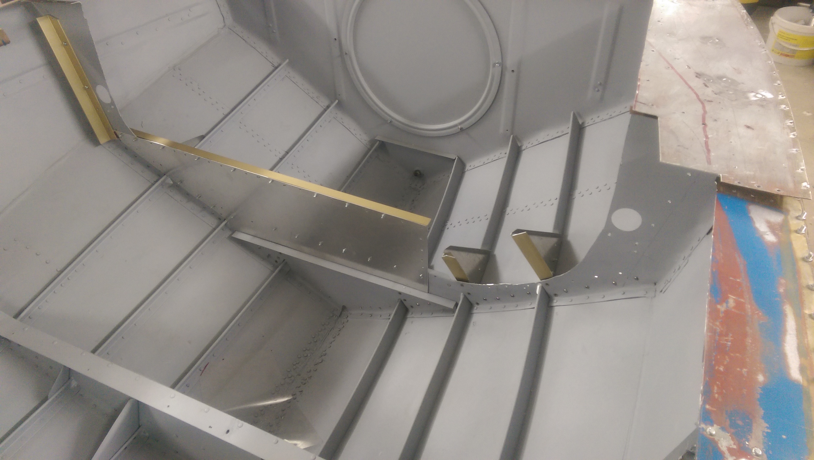

Усиление носовой шпации. Кницы Д16 2 Мм. Все заготовки подогнаны.

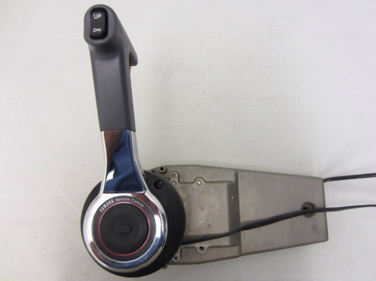

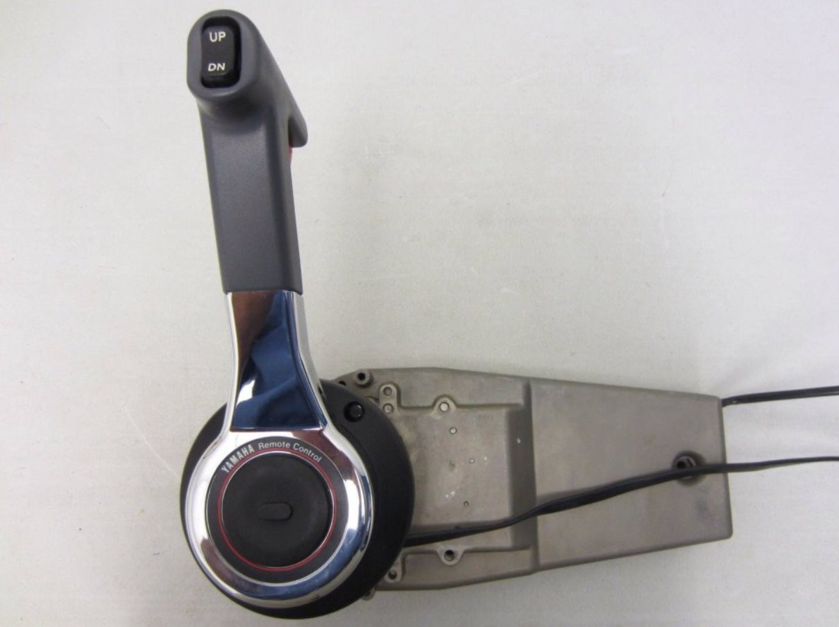

Можно попробовать и эту машинку врезать под бортовую панель - ручку наружу, машинка внутрь, через втулку удлинитель\ переходник поставить или без крышки её сразу на бортовую панель закрепить, под кабеля, кнопку стоп и прочее, в шпангоуте отверстия вырезать.
Бортовую панель сделать "профильной", чтобы машинку выставить вертикально.
А что за втулка-удлинитель?
Боря извини, пропустил видимо вопрос(
"втулка\ удлинитель" имелось ввиду, сделать типа втулку - удлинить ось на которой сидит рукоять коммандера.
втулка, удлинитель\ переходник\ проставка как ещё обозвать -)
2 110
Володь, спасибо! Все понятно теперь - отнести ручку от машинки. Гляну конструктив и что будет получаться по месту.
2 110
Да, именно так, ручка снаружи бортовой панели, а сам коммандер между панелью и бортом.
"Криво" видимо получилось объяснить, когда написал в первый раз:pardon:

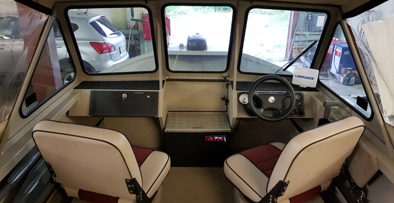

Хорошая работа :good:
С такого "подсмотрено"?-)

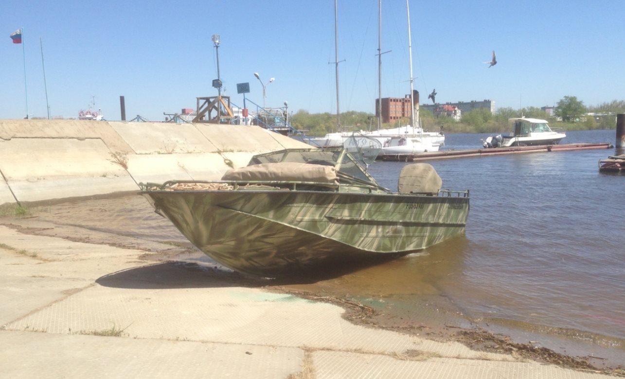

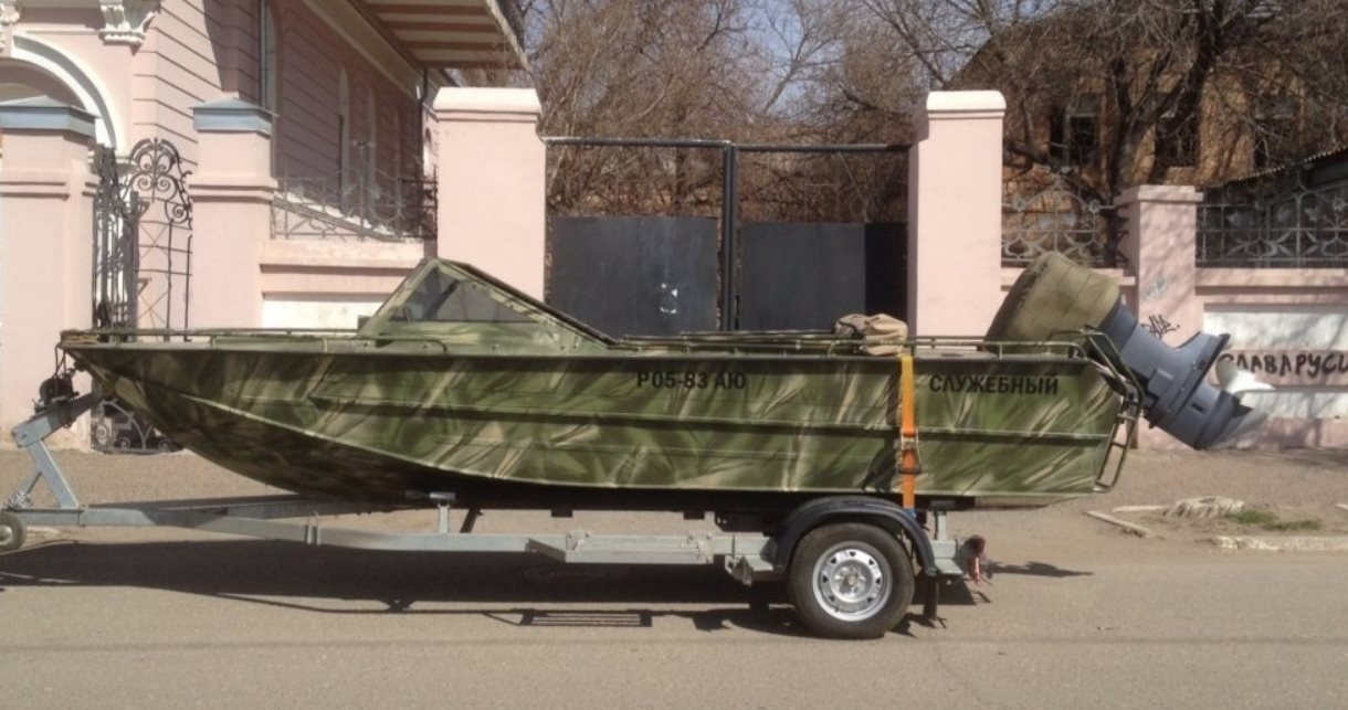

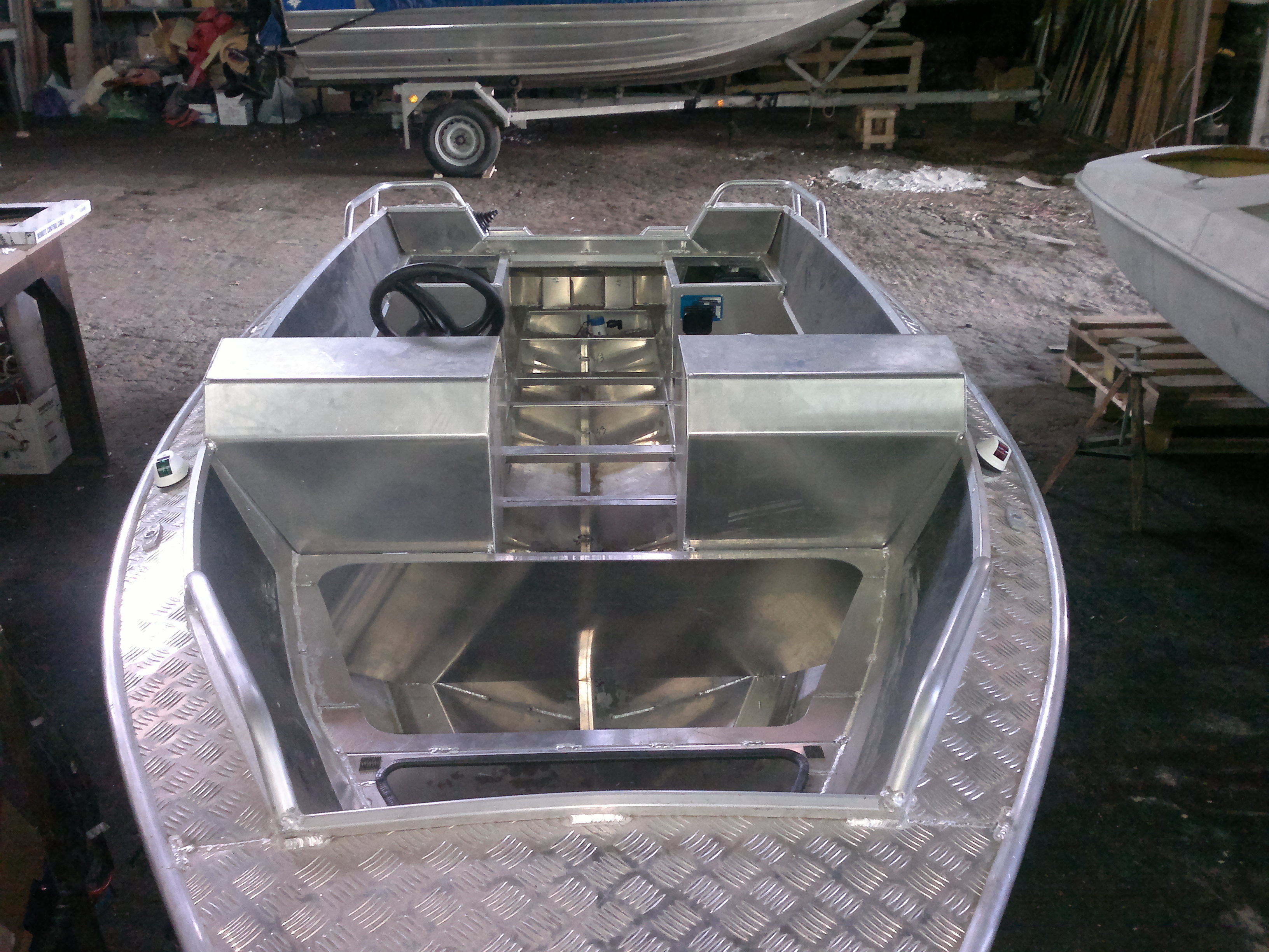

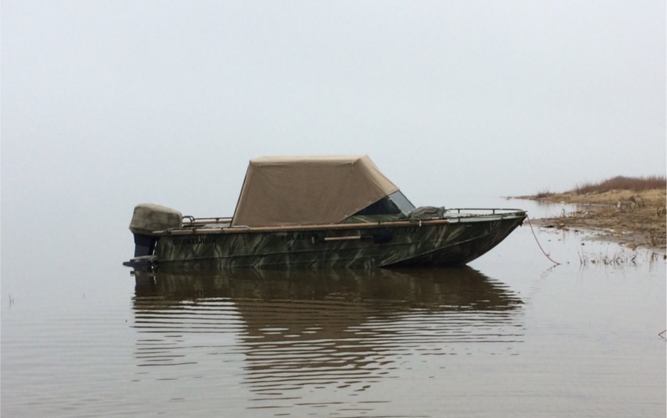

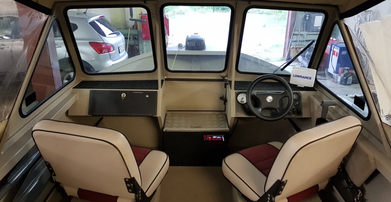

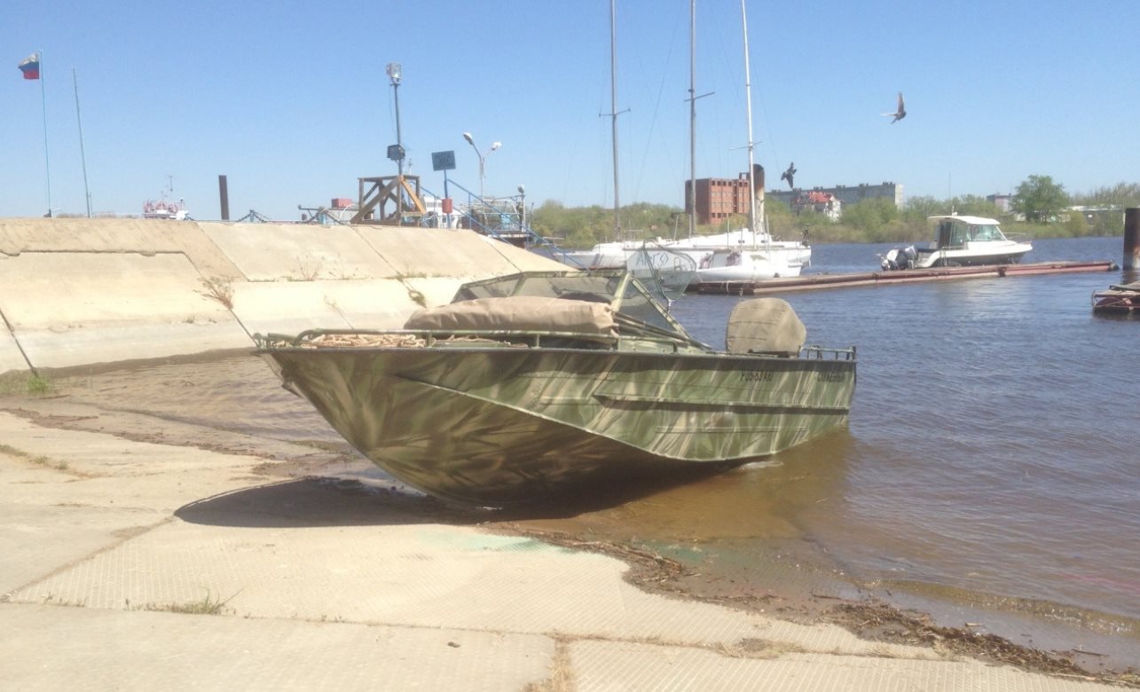

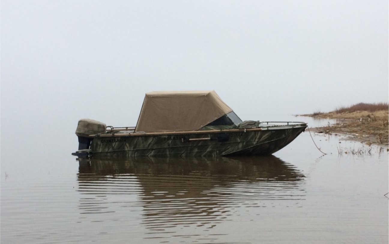

Да, хотелось что-то типа такого (подсмотрел в теме Южанка в лом или на стапель), но когда прикинул по месту - не удобно получается. Днепр уже, чем та, переделанная, Южанка, кокпит удлинен предыдущим владельцем, проход получается узким и нет доступа в носовой люк в случае ремонта и т.п. Стекло на лодке будет сильно сдвинуто к носу (получится необычно, но вид не портит, примерно как на фото (новое стекло выглядит лучше) . Не исключаю, что придется и заузить его. Нужно будет посмотреть, после того, как встанут на место привальники, машинка и консоль.
Руль будет сдвинут в сторону прохода, залезая на него. Это будет служить целям травмобезопасности и обеспечивает удобную посадку капитана и пассажира. При этом остается приличный проход между креслами и выход на нос.
Левой консоли не будет. На высоте доклепанной шпации будет площадка, она же ступенька для выхода на нос. В ней планируются 2 люка: какой-то бардачек, а возможно блок непотопляемости и, по центру, место для аккумулятора. Но это мы еще будем посмотреть, в зависимости от развесовки лодки :). Там еще много нансов.
На место площадки прекрасно встают рыболовные санки, которые могут быть использованы как органайзер или емкость для перевозки рыбы в лагерь (она у меня всегда на куканах или уздечках, нетоварная сразу за борт).
Коммандер в борт топить или полностью зашивать нет смысла. Там рычаг холодного пуска. Нужно по месту смотреть. Варианты есть.

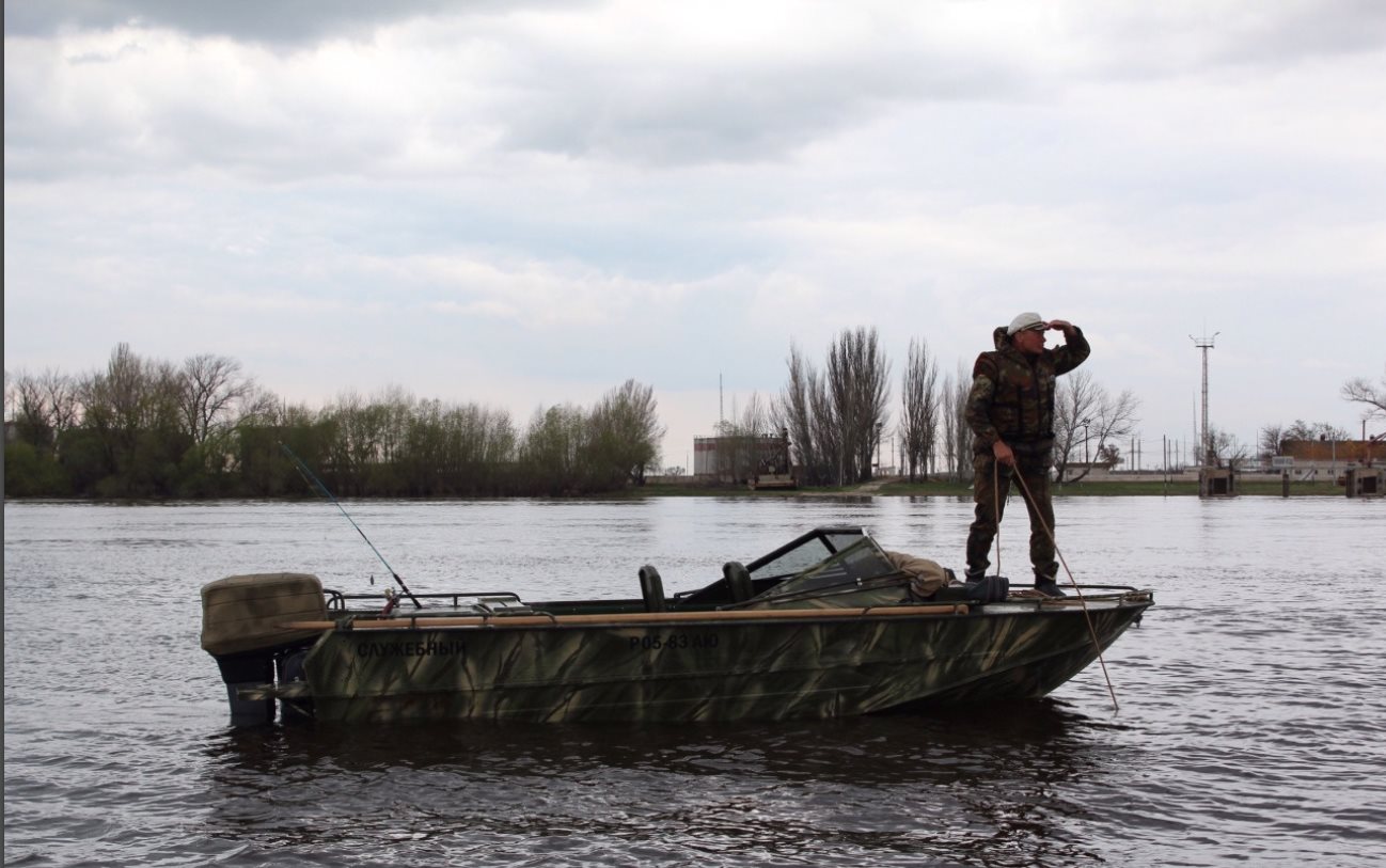

А универсальный прибор не стал брать, не помню как называется(, импульс вроде

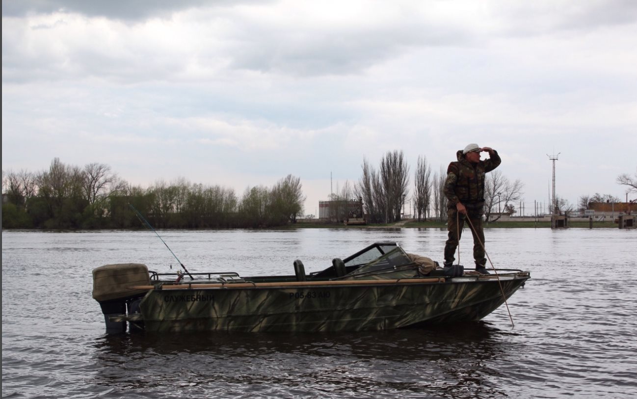

мне вот этот Днепр оч понравилсоь как сделали, удлинён и борт поднят, брутальный такой получился, работяга-)

Он до
Посмотреть вложение 131163Посмотреть вложение 131164Посмотреть вложение 131165Посмотреть вложение 131166Посмотреть вложение 131167Посмотреть вложение 131168
Читал про него где-то, потом на Авито видел. Долго он там стоял.
Переутяжеленный он тюнингом, ИМХО. Там какие-то решения были, неоднозначные на мой взгляд, и много водостойкой фанеры, а это киллограмы веса. Сейчас уже не помню. Выглядит здорово, согласен!
Ну никак не получится удлинитель на ручку 703 машинки поставить как ни крути, так что придётся ставить её на борт.
2 110
...........не получится удлинитель на ручку 703 машинки поставить как ни крути........
Хз, глубоко не копал машинку, но на первый взгляд препятствий установки проставки\удлинителя не видно:
3 105
1 285
На твоём кино(смотреть с 14:40) чётко видно, что на ручке стоит фиксатор нейтрали, а на самом корпусе ответная часть этого узла. Я такие машинки разбирал много раз, да и у самого такая. Да и правильно Борис сказал: на корпусе ещё присутствует рычаг ХХ.
2 110
Кино не моё, стырено с сети для примера - наглядности, фиксатор нейтрали(ФН) видел, внимание на него и рычаг ХХ(РХХ) обратил изначально, но препятствий в них нет, вопрос другой - стоит заморачиваться этим или нет.
Под ФН сделать прокладку\подкладку повторяющей его форму и толщиной соответствующей предполагаемому выносу рычага командера. Ход РХХ происходит по окружности - радиусу, для этого сделать прорезь соответствующей формы в бортовой панели и удлиннить сам РХХ, чтобы он "торчал" наружу из этой прорези и можно было им пользоваться.
Возможно это сделать - возможно, стоит оно того = решать индивидуально :pardon:

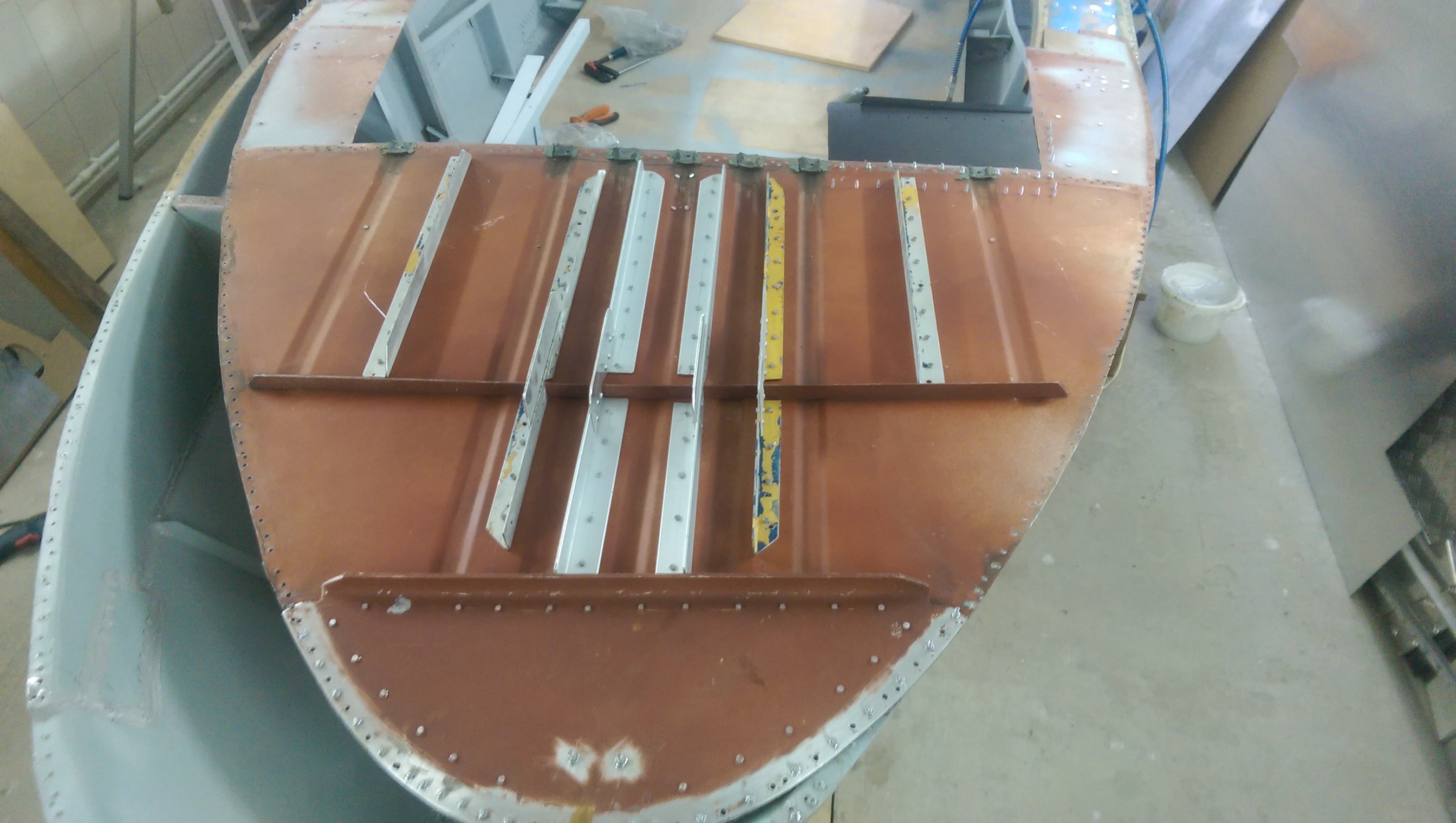

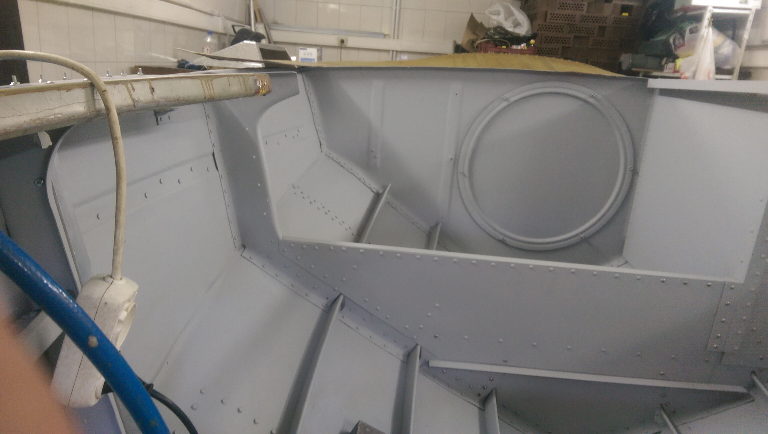

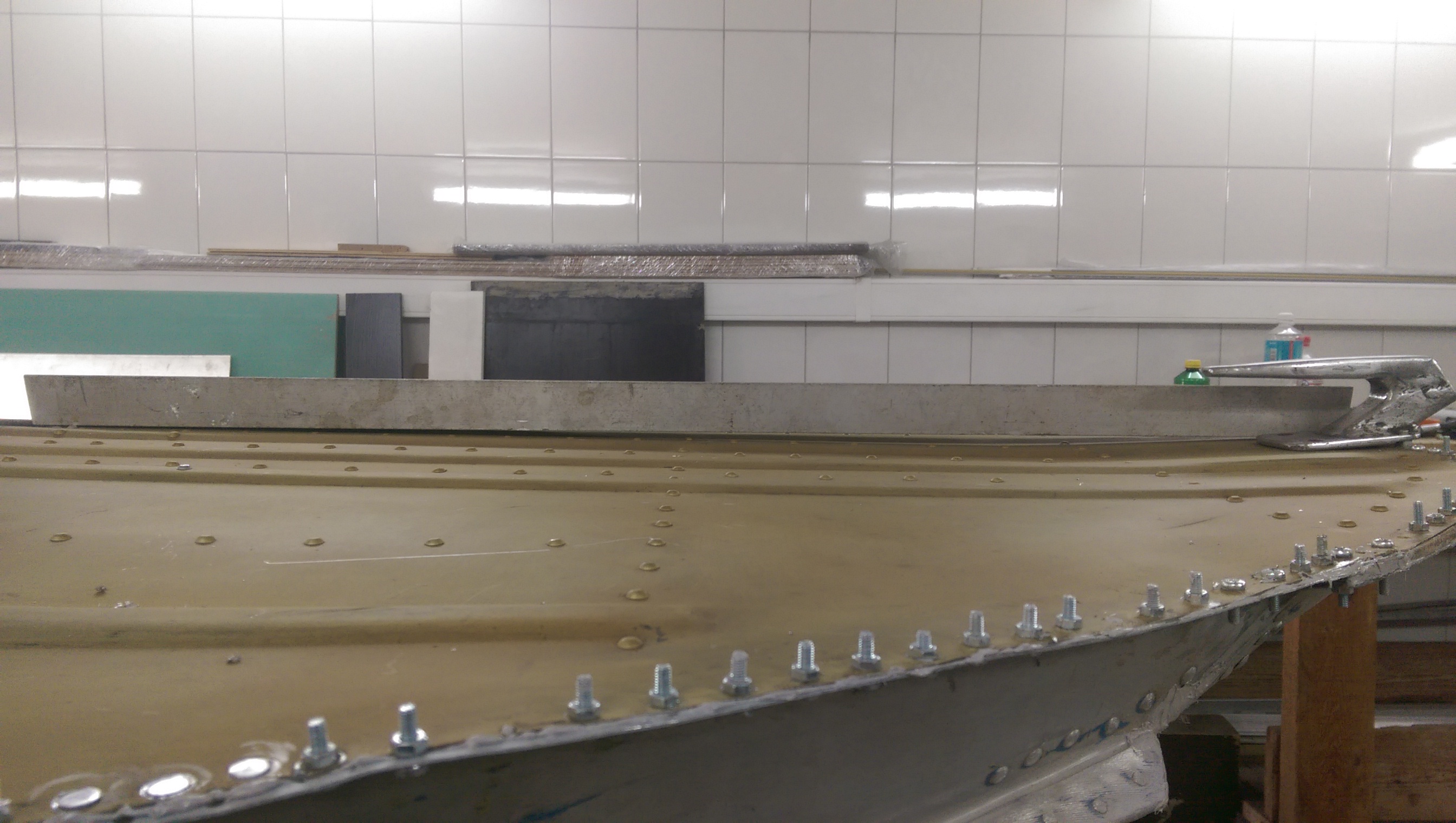

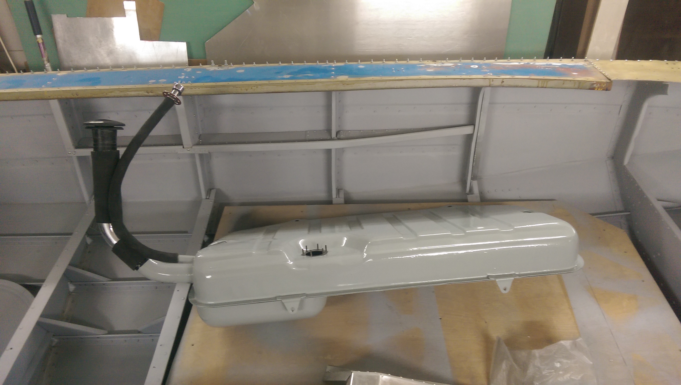

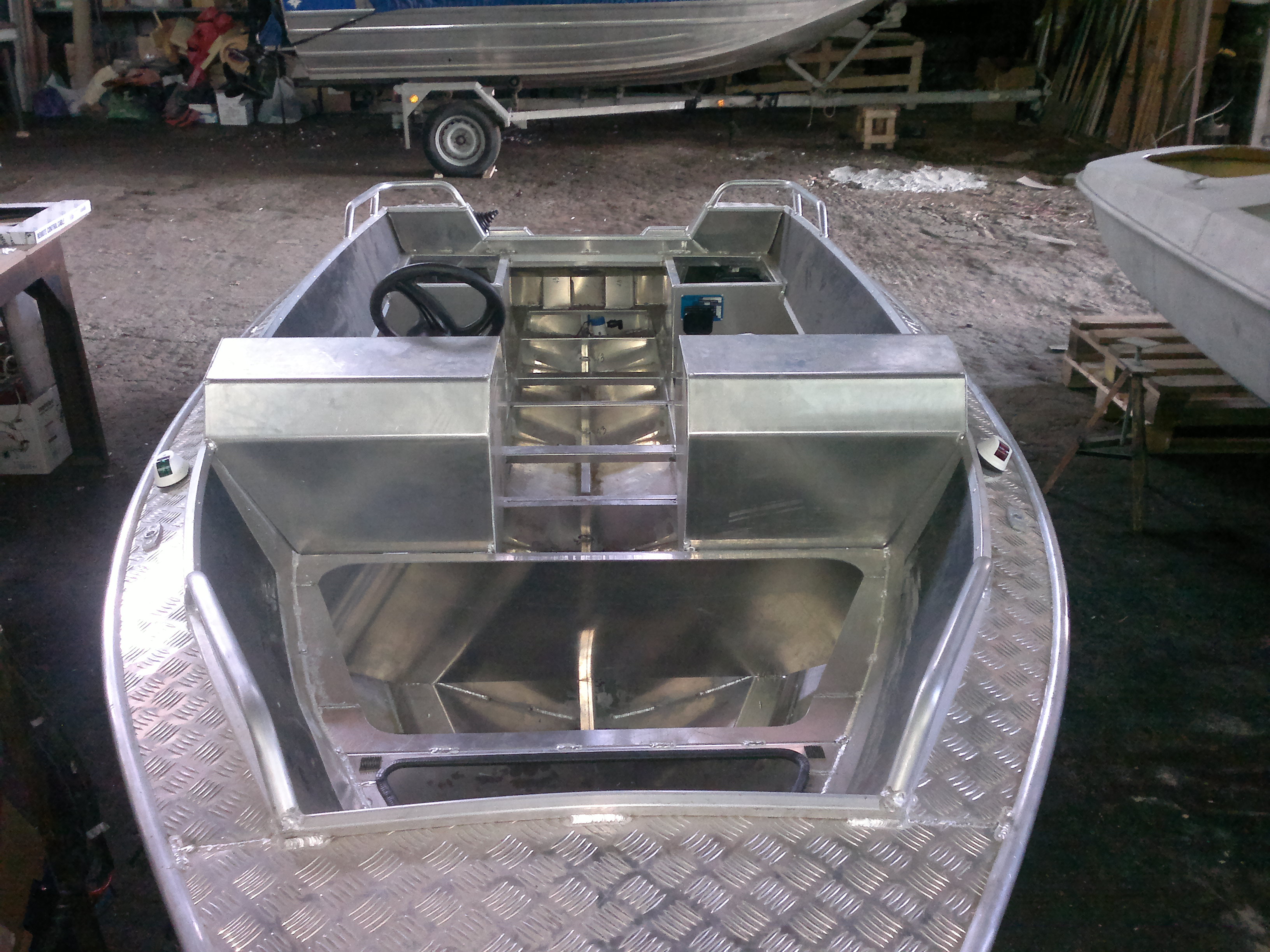

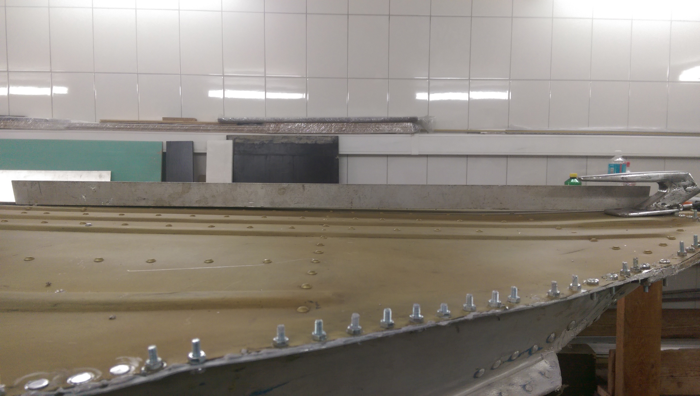

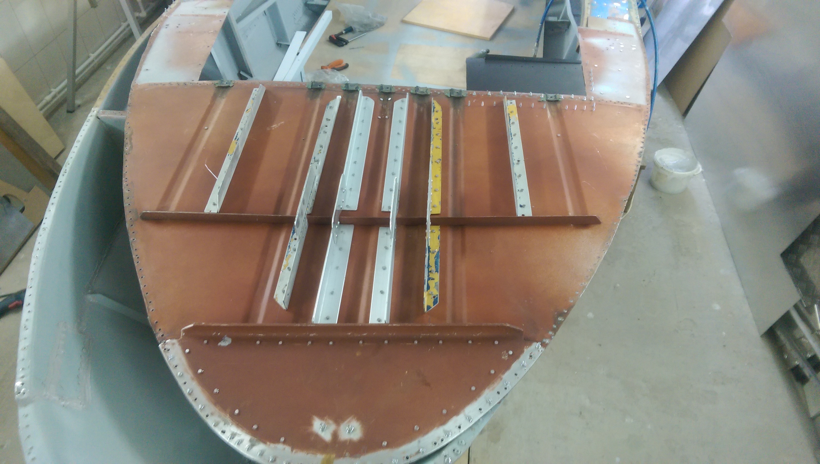

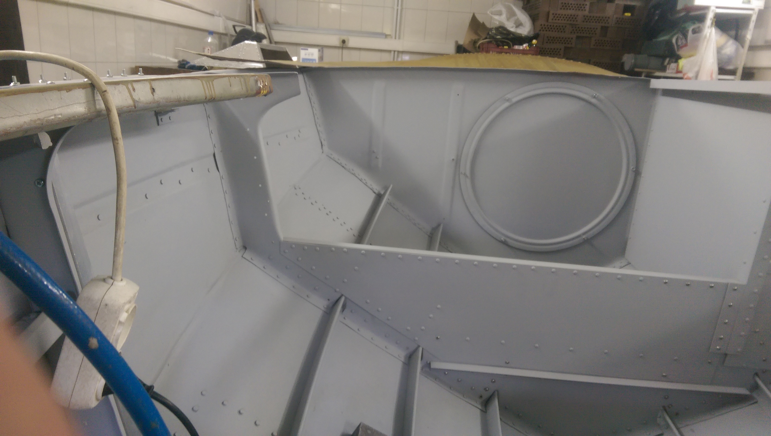

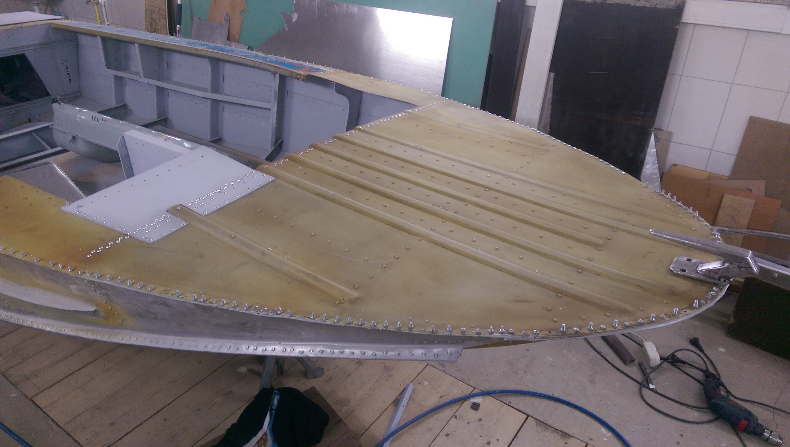

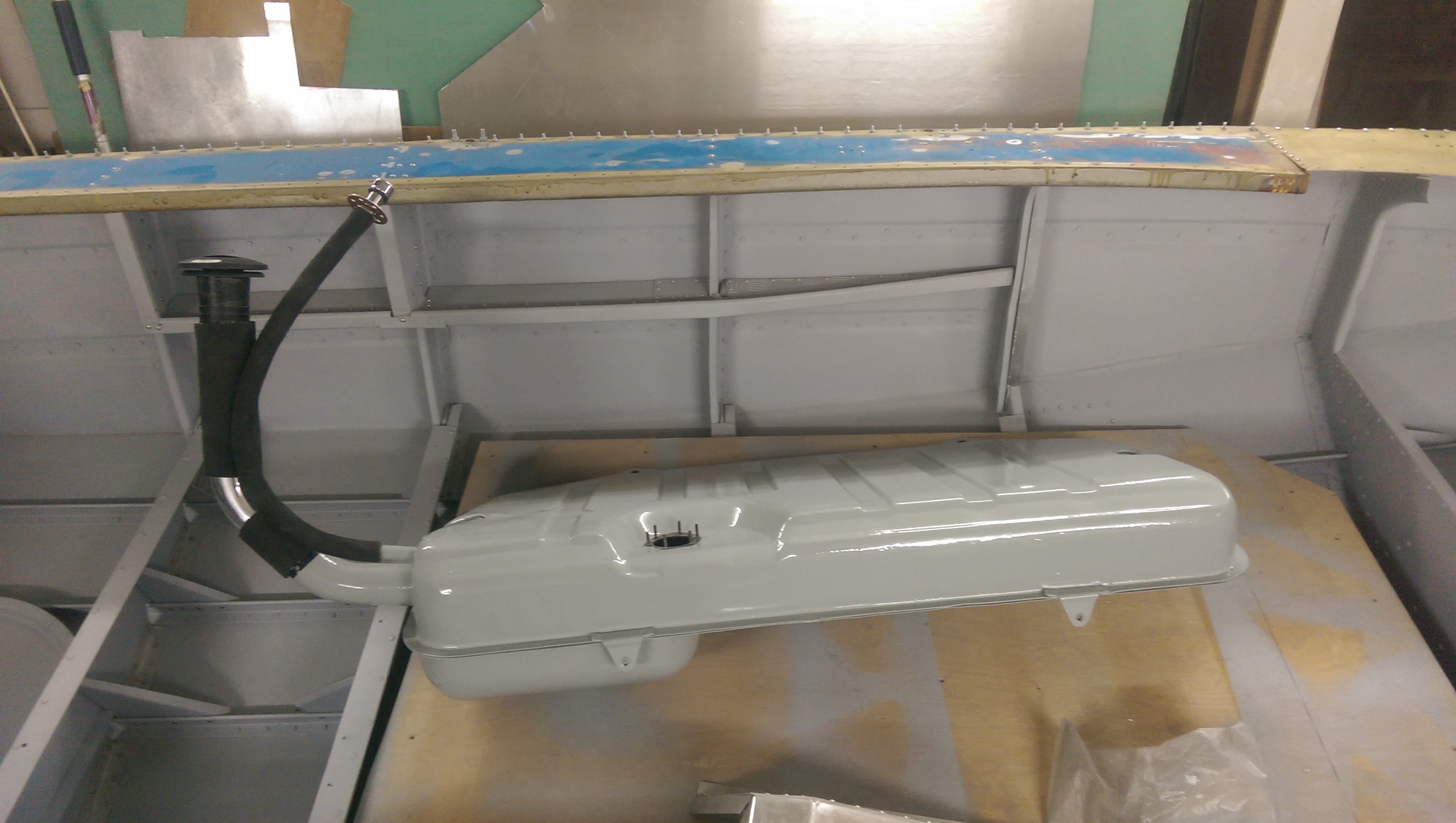

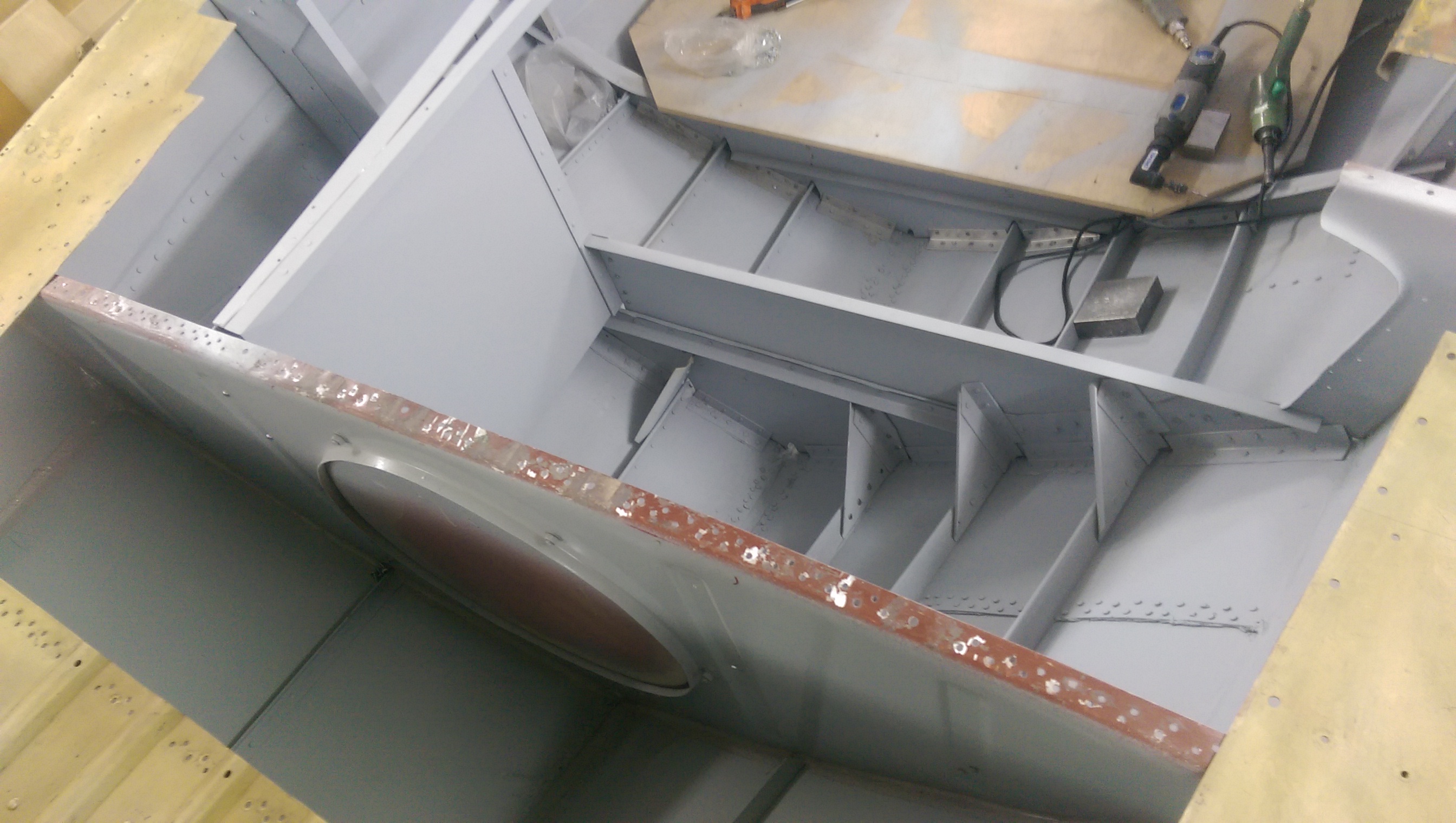

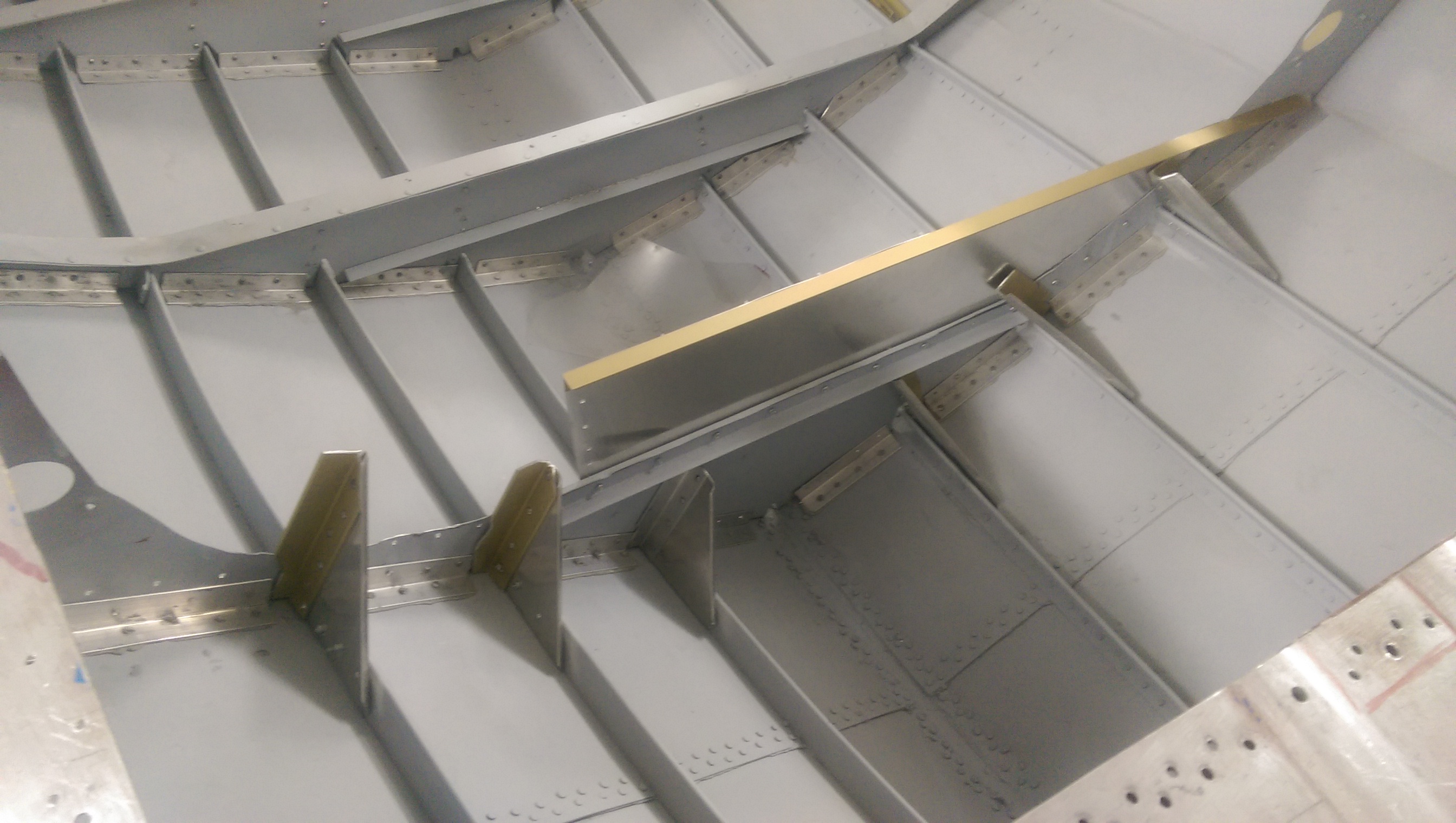

Небольшой отчет. Дополнительно усилена верхняя палуба, приклепан нос. Подогнан бак, покрашены некоторые элементы из дюраля, к которым не будет доступа. Шланги на баке бензостойкие. Хомуты будут силовые. В ближайшие дни буду заниматься подгонкой элементов, т.к. заклепки закончились.
3 105
1 285
Красота. Боря привет. Мне кажется или есть прогиб на палубе, от самого носа до первого усилителя. На 5ой фотке чётко вижу.
