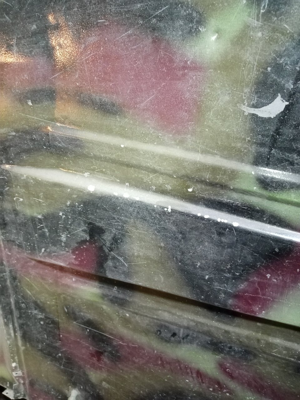

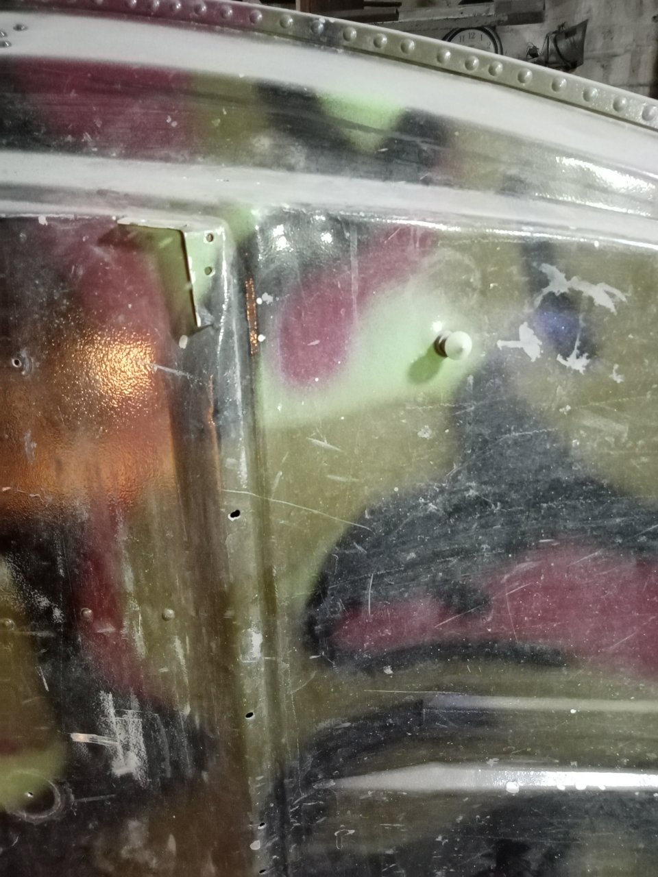

Я не встречал, чтоб кто-то описывал такие схемы, хотя делают, но втихаря. То что делал я - путь проб и ошибок. Так что смотрите, читайте, делайте выводы.
Переодически посещает меня мысль, купить ещё один корпус и с учётом полученного опыта его сделать более правильным и лёгким, с совершенно другой философией. Но это только мысли.
Интересно, почему такое дно в массы не пошло?
Жёсткость чумовая, можно облегчить силовой набор или вообще от него отказаться, полностью или частично.
Кильватость уже не враг мощности мотора. Подьемной силы в разы больше...
Никаких хлопунов, ложек, волнистости на днище.
Сплошная аэрация днища,при любой высоте подъёма лодки из воды и любого крена в повороте..
Смачиваемая?, да хрен с ней, она вся зааэрирована и по идеи с такой подьемной силой из воды подъем должен уменьшать эту площадь сам собой.
Я имею ввиду много узких реданов вплотную друг к другу назиговать - например, или из уголков набрать на попробовать..... Не? Кругом углы, от сварки не покоробит ниче.....
Одни плюсы видятся, че не пошло то?

Трудоемкость, сложность подгонки и проблема натянуть днище. Это для фанатов скорее. Вчера прочел пост Олега и сразу эта мысль в голову пришла, он-то должен понимать, какая сложная будет выкройка и ее монтаж. Насколько меньше будет заклепок с вытекающими последствиями. Следующий момент - радиусы гибов. Острых кромок все равно не будет, а если они и будут близки к острым, то привет семье и трещины на дюрали.
Вспомни недавно кто-то фото транца нашей реплики австралийской лодки выкладывал. Не могу вспомнить, что за корпус. Там разница мне прям глаз резала, и ходовые ну очень отличаются.
Там наши сраные новодельщики с мозгами барана пытались слизать...
А совколодки, включая обь и твоего днепра подштамповывались прессом во всю выкройку....
Обь М ваще все днище выштампавано, уж не говорю про янтари, неманы и прочие крымы из АМГ.
Для завода это ваще не проблема какую форму шлепнуть, да хоть кастрюлю в днище выбить = пару / тройку раз на кнопку нажать.
поэтому такое сложное дно и формуют из стеклопластика.
днепр делали из листов,разворачивающихся на плоскость.
похоже,определяющим было мнение технологов,а не проектантов.

Д-16 АТ под 90 градусов не гнется на холодную, ломается по изгибу, проверено в цехе на станке. Можно конечно попробовать отпустить весь лист и по месту отштамповать реданы. Трудно все это! Да и риск в 50000 деревом не меньше.

Из пластика, да и ваще такое ступенчатое дно я видел только один раз и то на фото, у новозеландцев вроде.
Мож там куча минусов скрытых, х/з..... Но лодка была сфотана буквально целиком в воздухе, в воде был только винт. А кильватость на глаз, градусов 20 наверно и два рыла в лодке к тому же. Мотор и не помню какой..... Мерк какой-то лохматый= у них у всех бошки больше чем у лошади.
Да там жёсткости выше крыши, и АМГ сойдёт.

Андрей, это производство. Мы так не сделаем
это сварная крымка.
там сплав амг,он пластичнее.
у вентиляционщиков есть гибочные станки,на длину листа 2.50.
вот там и скажут,что можно,как и на сколько гнуть.

Они не будут гнуть люминь. Мне отказали.
Это нужно в цеха металлобработки обращаться.
Частные, кто занимается лазерной резкой и прочим.
Обычно у них есть ЧПУ гибочные станки с усилиями по 100 тонн и наборы оправ для гибки самых разных радиусов и углов

У нас будут гнуть и не за что не отвечать, будешь рядом стоять. У меня видео на канале есть. Замена днища, там в цеху и гнули. У нас не шарашкина контора, серьезное предприятие. Если, что можно организовать.

Если гнуть днище, то лучше наверное из АМГ5 делать.
Материал и гнется хорошо и варится.
И не окисляется как Д16 или АД31
Да к тому же такой при модернизации можно к днищу просто привАривать или отрезАть без проблем (типо реданы и прочее).
Никакие клепки не будут нужны кроме стыковок к бортам.
У самого была мысль переделать днище Днепра на АМГ5.
Даже искал умельцев в Питере.
Но сошлись в мысли, что проще лодку другую купить))

В качестве лекала применить старые листы от днища.
Будет один в один - меньше мороки с подгонкой.
А центр (киль) сделать сварным. Полностью обварить уже после натяжения днищевых листов на корпус

Заказы прилетают со всей России. Наши уголки и прочая мелочевка там никому не интересна, да и разговаривать не будут, скажут нет. Если, что, форумчанам можно организовать. Мне лист 2500 по килю согнули(идеально ровно) за 5 секунд и уголков нарезали за минуту. Даже деньги не спросили. 1000 рублей отдал парням кто гнул на магарыч.
Крыши на дома катаем, металл, оцинковка, профиля, много чего…..теплицы.,беседки - это тоже семечки.
