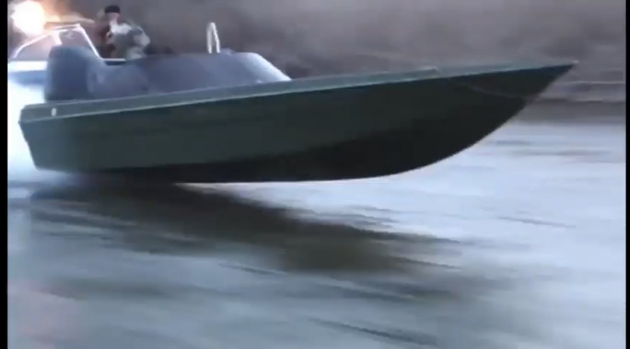

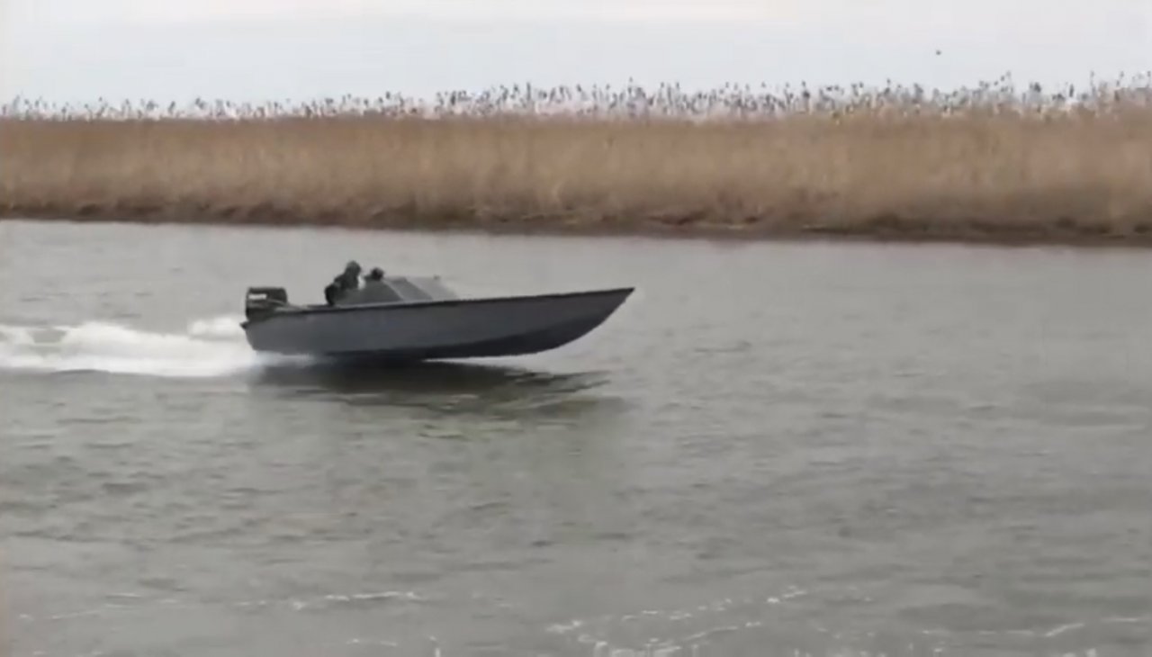

Четкая слаженность двух экипажев. В первом сюжете первая байда снизила скорость, тем самым вторая легко прошла пограничный катер. Наипали пограничников.
Борь, ты свой зад собираешься двигать к транцу? Время до весны много! Тут есть тема где Александр переделал лодку Ока-4 под тохой 50. Ты видел. Очень грамотно он сделал.

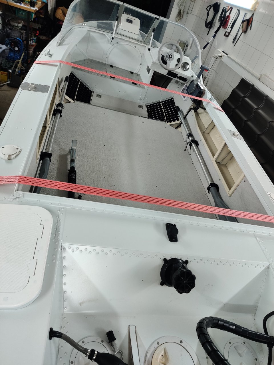

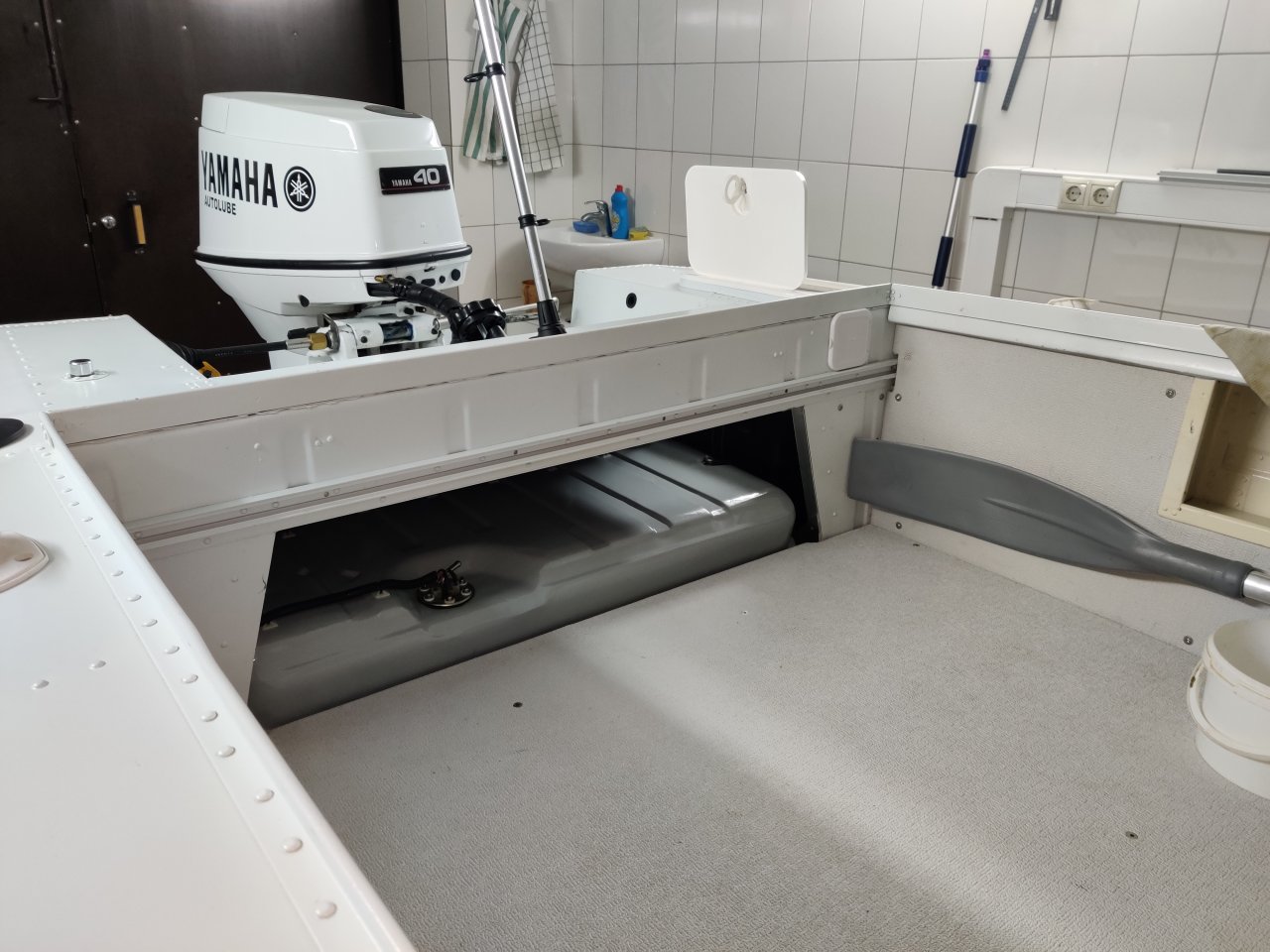

Ну смотри - сидушки ставятся на белую полку, что под ногами. На полке, что повыше, перед люком носового блока стоят зимние рыболовные санки - мы в них рыбу складываем. В задней переборке у меня вырез и там сухой багажник над баком чуть выше уровня основной палубы - туда ноги. Жилет под голову и кайфуй. Задний рундук с сидушками ставится только для семейных выездов. Смекаешь?

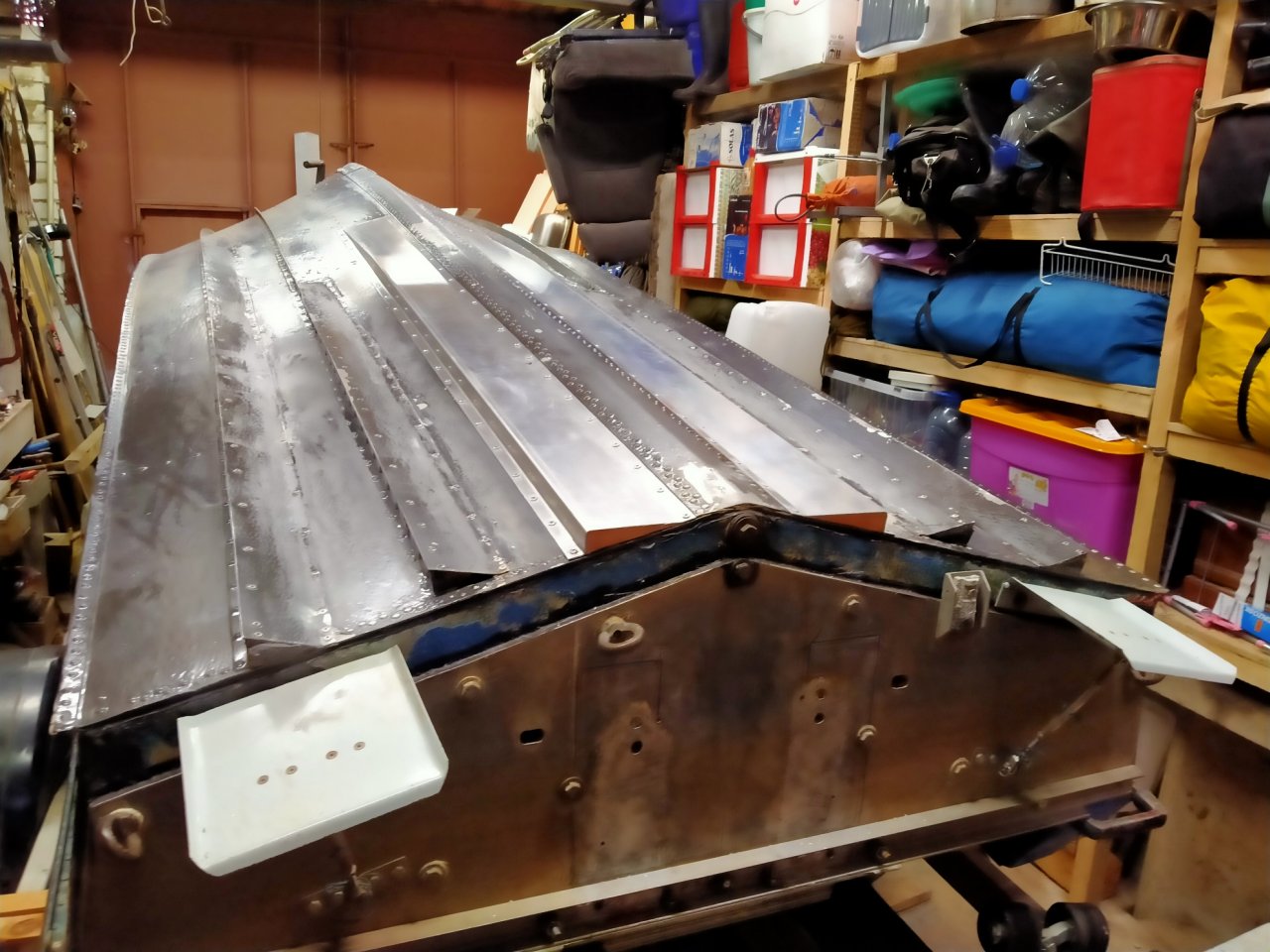

Я это фото раньше вас всех видел. Так получилось, что лыжу мы с ним сделали одновременно. А вот его реданы и сподвигли меня на доработку своих.
Дальше отличия начинаются: Боря делает всё в угоду скорости: отказался от лифта (он у него был), максимально облегчил лодку, сдвинул пост к корме. Я не готов отказаться от своих комфортных плюшек. Он с загрузкой в пять чел не ходит, в отличии от меня.
Все решения всего-лишь компромисс

Чтоб что раз не переделывать, нужно удлинить днище как у Андрея на рибе а далее лыжа и реданы. Это я бы так сделал.
Не факт. Короткая и широкая пластина толкает вверх, а вот длинная уже с какого-то момента станет тормозом. Сочетание факторов рулит в данном случае - у него нос легкий и лыжа врезная, а у меня накладная и пост как в стоке. Разница сантиметров в 8 по высоте по лыже.

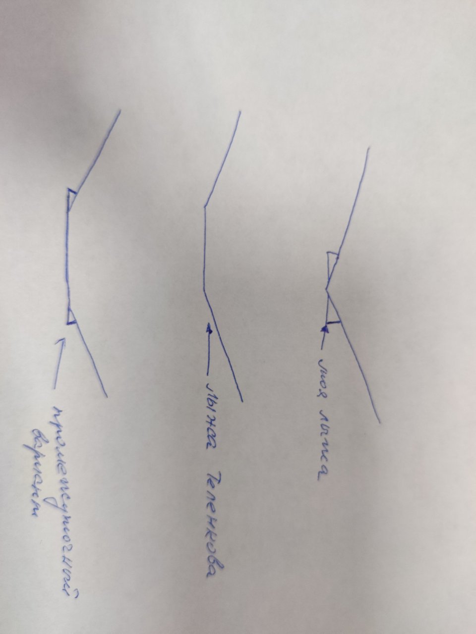

Лыжа Теленкова шириной 30 см.
А у @BorisMan ? @Borisych ?
Померю свою, дам знать. Не забываем, что у меня киль есть и реданы, а у Алексея шайбы. Отчасти они на себя взяли функцию киля. Видел такое решение на Викинге: два килька длиной примерно 30-40 см вдоль вертикальных полок пары внутренних реданов. Владелец сказал, чтоб зад не мотало.
