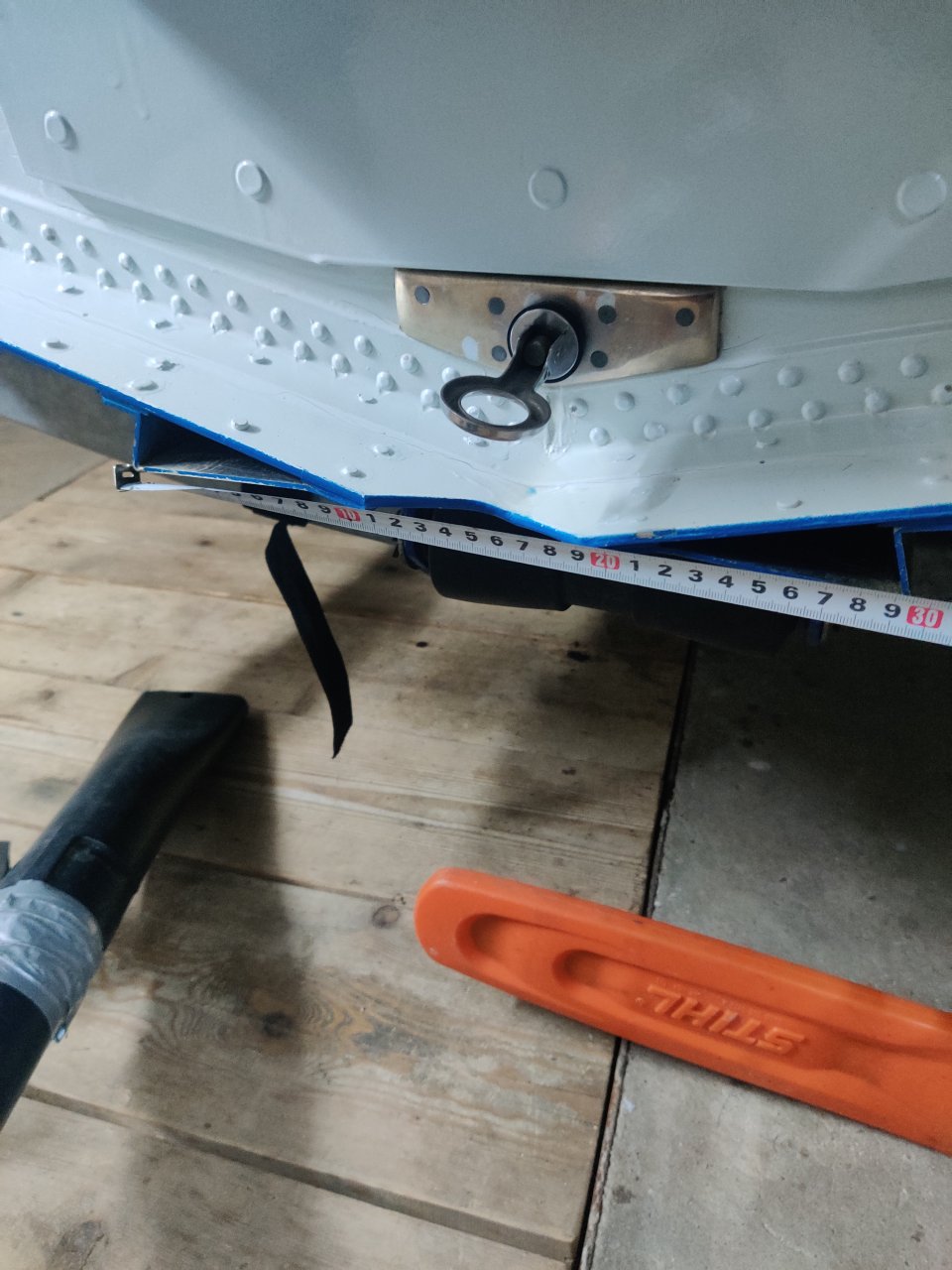

Померю свою, дам знать. Не забываем, что у меня киль есть и реданы, а у Алексея шайбы. Отчасти они на себя взяли функцию киля. Видел такое решение на Викинге: два килька длиной примерно 30-40 см вдоль вертикальных полок пары внутренних реданов. Владелец сказал, чтоб зад не мотало.
На амуре видел приклёпаные уголки на корме, примерно по полтора метра длиной. Что бы не дрифтить, делали.
Саш , уточню ,на Амурах на днище уголки не ставили , только на Востоках , иначе на водомете курс не удержиш .
Кстати, несколько раз смотрел днище амуров в, уголков не видел.
Днище востоков не довелось смотреть.

Ширина лыжи 30 см

Ширина лыжи 30 см
А прям рядом, вплотную с лыжей, по бокам, реданы прилепить? Ну чтобы вертикальная стенка на лыже не получилась безобразно высокой, при расширении лыжи?
Где то я таку хрень у спортсменов видел. Там все днище было из реданов в плотную друг к другу. Вот если лодку вверх дном перекувырнуть, то лесенка получится со ступеньками...... х/з как ещё объяснить......
Лодка вот так вот по этим ступенькам из воды и поднималась, при увеличении скорости, пока одна АКП в воде не оставалась только.

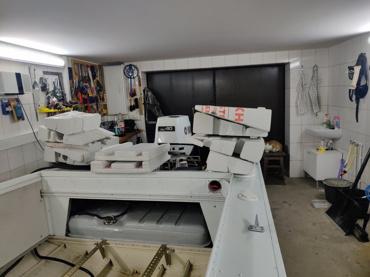

Понеслась... На фото объем блоков плавучести (они же опоры) палубы. Под ней все чистенько.

Ну так у тебя же тоже стационар стоит бак
Ну так поэтому я и написал. Нужно было сделать повыше проем и туда засунуть 2-3 стандартных бака. По мере расхода только штуцер переставлять. Уже поздно переделывать. Силовой набор транца сделан под эту конфигурацию.
