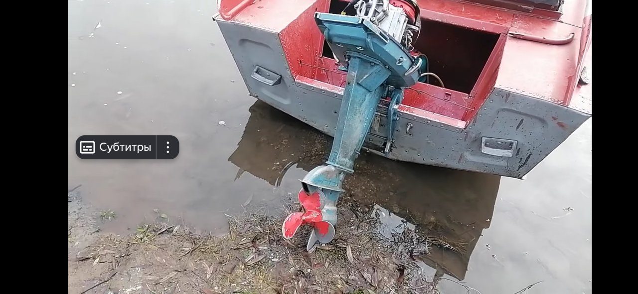

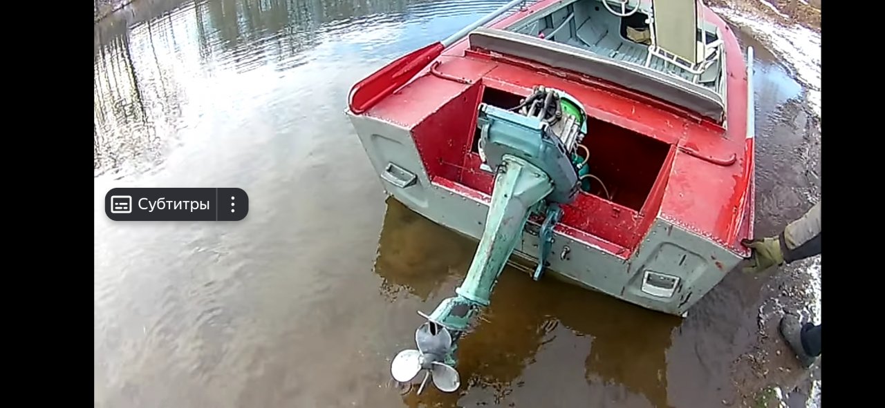

Я что один увидел ,что с разными винтами и моторы были разные! Замеры не корректны .Мерять то надо с разными винтами ,но мотор то должен быть один! :dedok
Точно.
Пересмотрел видео.
Моторы разные и спереди и сзади

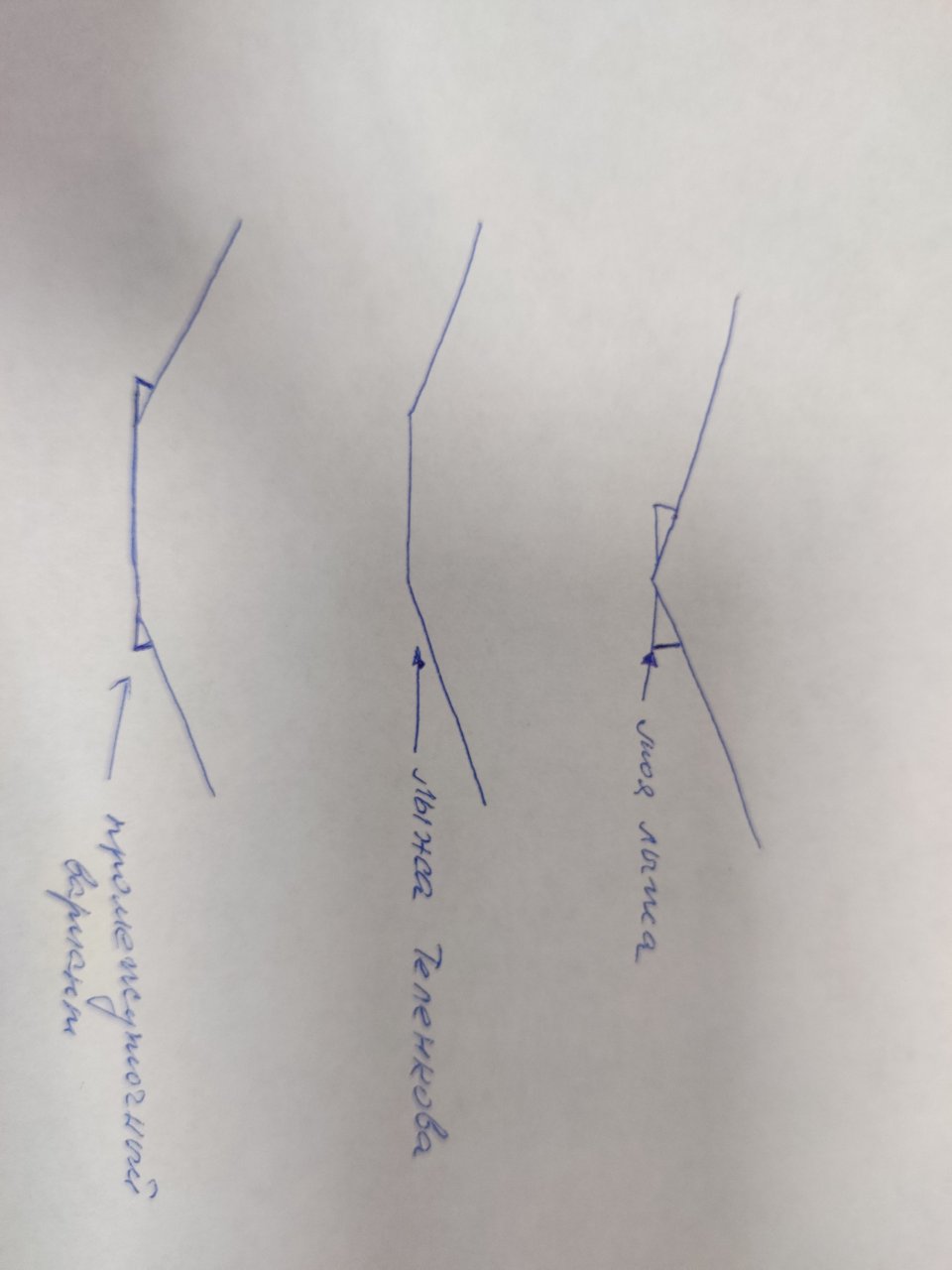

Гусар из Питера, у него Днепр и тридцатка. Он на лодку сделал зверева реданы. Где-то в видео он делал тесты с тем-же мотором и Днепром. У него с реданами лучше и быстрее корпус идет.
Нечего туда смотреть. Мой решение он использовал. Нет, просто слизал. Разница в том, что я шел к этому осознанно и постепенно, а он тупо наступил на брошенные мной грабли. Третью пару реданов он вкорячил также, ровно на следующий зезон после меня, когда я уже понял, что они не эффективны. Эти профеля не подходят для реданов, тем более на Днепр.
9 653
6 424
Упрись в лыжу по мах., = от неё сопротивления ноль, то есть получишь максимальную подьемную силу не потратив на это лошадиных сил мотора. реданы= мёртвому припарка под тридцаткой.
Верно! Именно с нее через призму времени я бы и начал. А потом смотреть на результат и лепить реданы, а может и шайбы, но потом, после нее

Вот именно, что на малых скоростях и кислых моторах полноценно работают лыжи и поперечные реданы......
Для дурных мощностей выбирают продольные реданы, крылья, интерцепторы, кстати и кильватость, и прочую энергоемкую лабуду.
На врезной лыже, плюсом ещё, сам собой получится поперечный редан, останется только запитать его воздухом при необходимости.
Накладная лыжа даст тебе одновременно и лыжу и кромки продольных реданов.
Прелесть лыжи = ей сложно помахнуться и борщануть куда нибудь не туда...
Единственный тонкий момент = длина лыжи, ибо нельзя носок лыжи подставлять под волну.....иначе затрепит волной, при неудачном истечении обстоятельств, хотя и на Крымах люди ездят и в общем то терпимо......
С реданами все сложнее и непредсказуемей результат.
Лыжу можно сделать врезную и одновременно накладную, получив хороший срыв потока с нее.
Можно. Выдвинь края лыжи по сторонам на пару см, и даже вертикальной полки не надо.....
Вопрос откуда воздуху сосаться?
Х/з от куда его кривая приведёт? А городить воздухопровод, мне кажется = лишний не оправданный геморрой.
Где то в книжках читал, выхлоп от стационара туда подают, вроде как гут., и двух зайцев одним выстрелом валят при этом.

Хотя киль же у днепра "т" образный, не? По нему воздух и прибежит к лыже.
9 653
6 424
Срыв потока сделает свое дело. Летом узнаем, сработает моя задумка или нет.

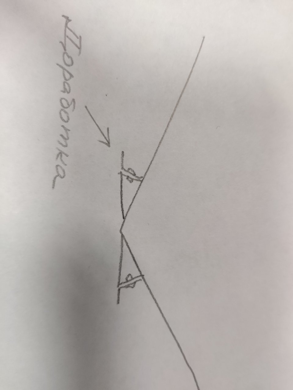

Вот, ты меня сразу понял. Только с законцовкой подумать нужно. Можно там намутить, что под нее воздух шел. Килечки как на вэйке, но с тупыми концами и обтеканием задней части съедать, например...
16 249
1 037
А ты чего, резать будешь под врезную?
Мож свою поширшее и по длиншее чуть..... и хорош на этом, ну пустишь пару гидрошайб вдоль киля, и хорош.
Геморой то какой с резаньем???
9 653
6 424
Все очень просто. Нужно заготовку с тупым углом сделать по месту, и все. Ее и снять легко без последствий, если не принесет желаемого эффекта, и подрезать....
