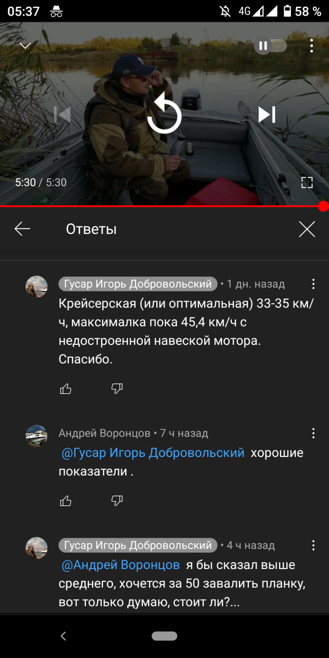

Гусар из Питера, у него Днепр и тридцатка. Он на лодку сделал зверева реданы. Где-то в видео он делал тесты с тем-же мотором и Днепром. У него с реданами лучше и быстрее корпус идет.
Как то сохранял скриншот.

Не придумывайте. Лодка ссср, в паспорте у нее написано до 30 сил. Не могли в то советское время так облажаться! Чтоб Днепр под вихрь30 32 км ехал.
Во.. то что нужно.
Я видимо эти комменты под видео Гусара не почитал.
Вот такие характеристики примерно меня и устроят

В таблице есть показатели, винт, загрузка, скорость
