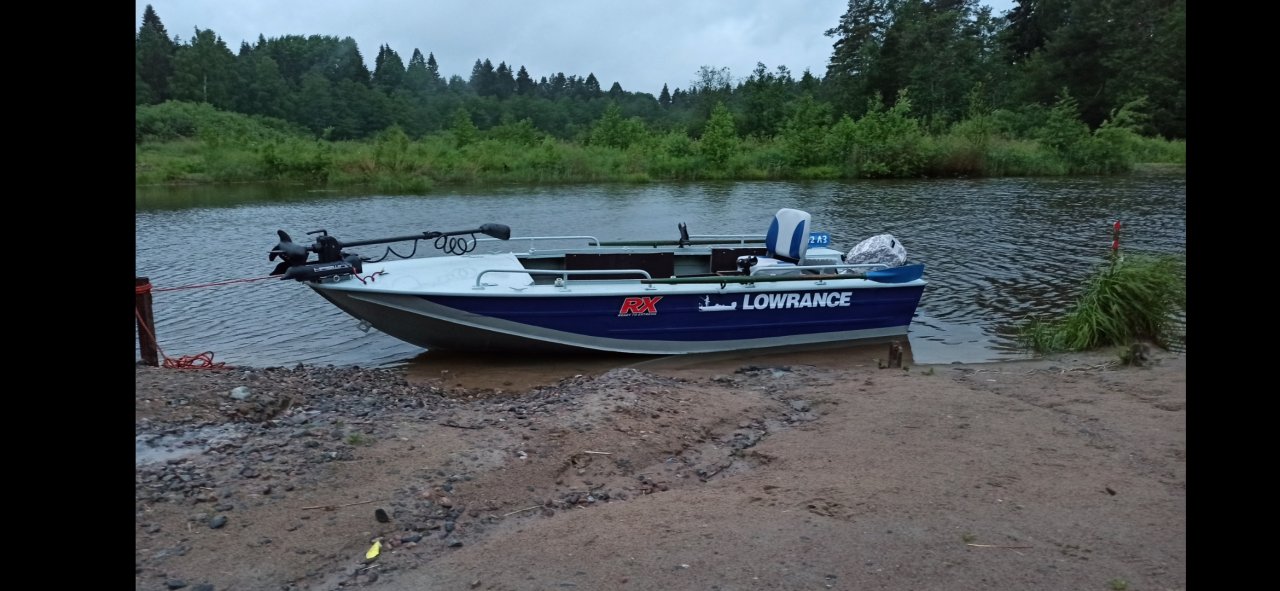

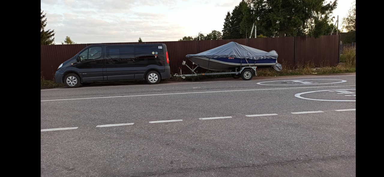

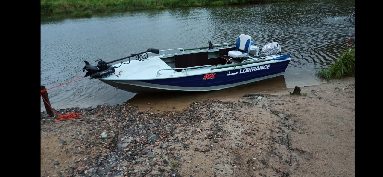

Поскольку с лодки ПВХ остался мотор Ямаха 9,9 (15) то предполагалось использовать эту лодку чисто в румпельной комплектации

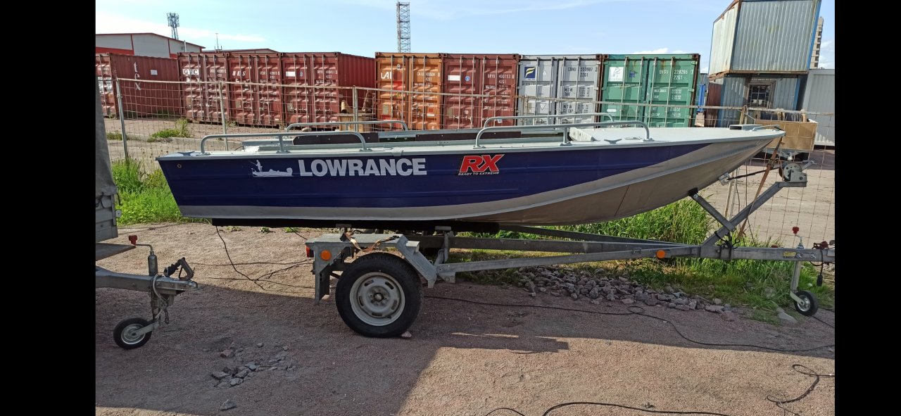

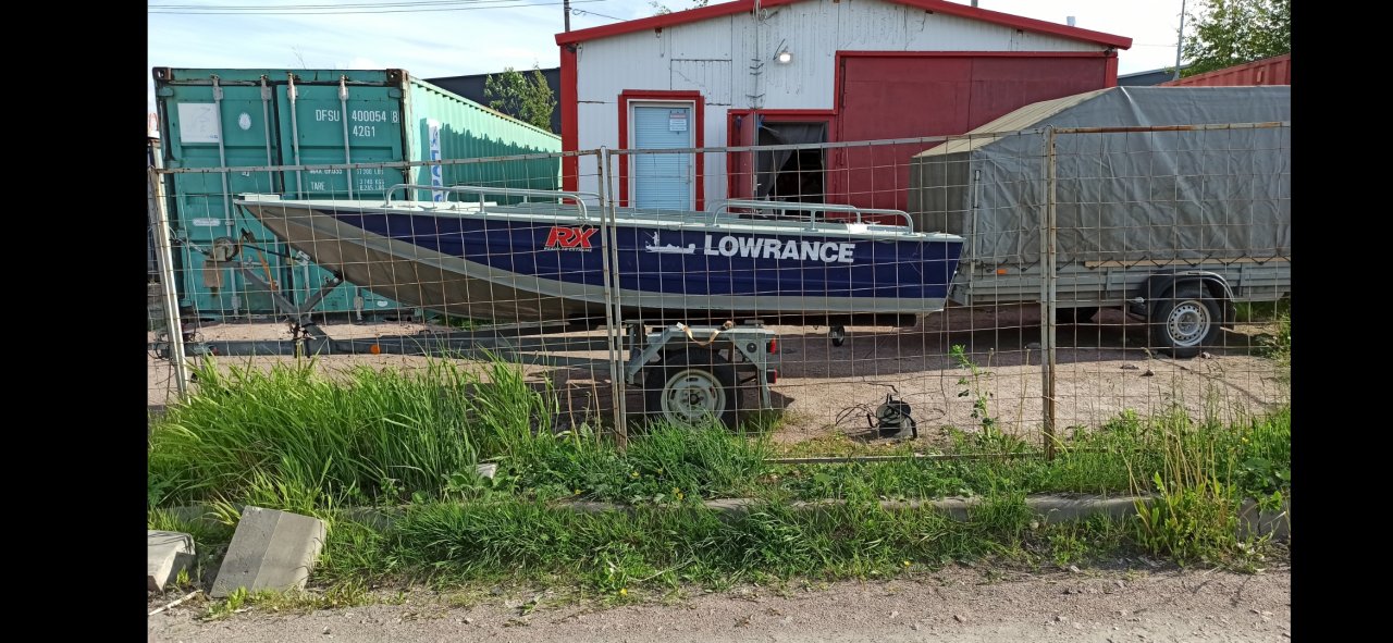

Получился первый вариант моей хотелки

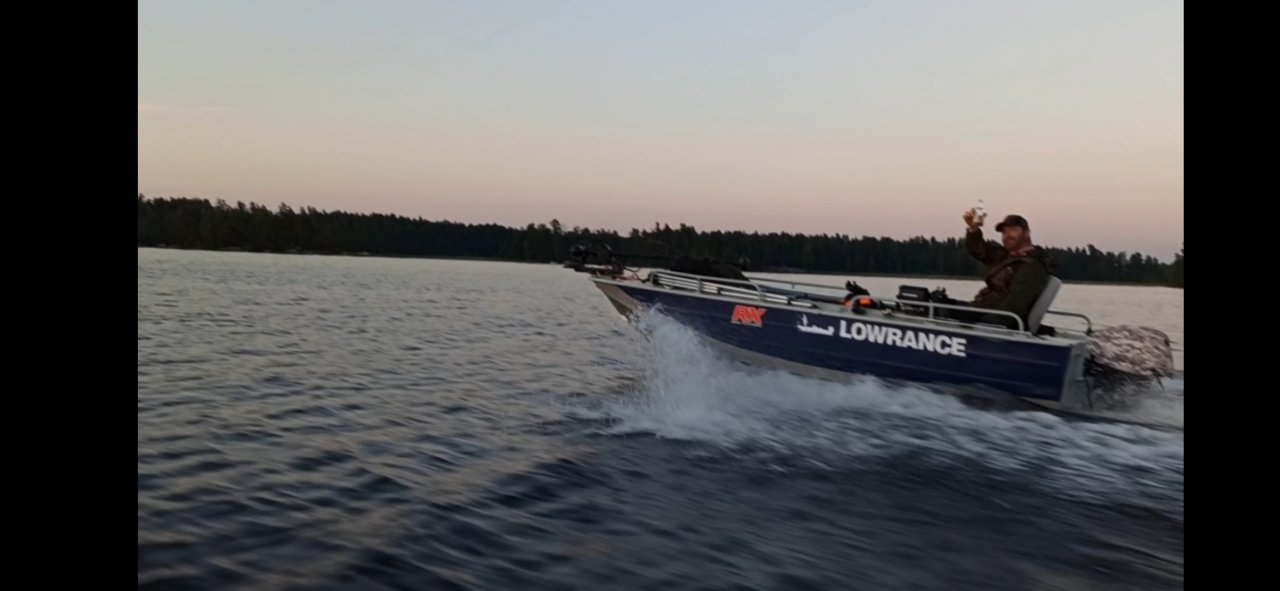

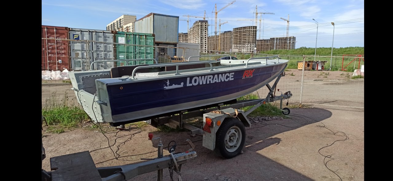

Что в итоге я получил...
Плюсы:
  • Я получил корпус идеальной пропорции (как я всегда хотел)
  • Лодка относительно легкая. Со всеми доработками около 200+ кг.

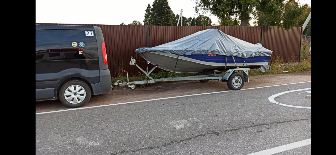

  • Удобно возить по трассе и слиповать одному
  • Великолепно держит волну. В первую же рыбалку попали в шлорм волна около метра. Лодка вгрызается в волну и рассекает её.
  • Можно катать на лодке на моторе 9,9 л.с.
Минусы:
  • Лодка слегка валкая в статике (хотя быстро привык. По сравнению с Вельбот 42 это еще очень хорошо))
  • Лодка с мотором 9,9(15) НЕ разгоняется. В одного максимум 27-28 км/ч. Вдвоем 24-25 км/ч. Через пару рыбалок это быстро надоело.
  • Роет носом воду. Либо мотор откидывать га 4 дырку. Но скорости это не дает, а прохваты будут в поворотах
Во всем остальном я НЕ пожалел что взял этот корпус.
Прям то, что хотел.
Но хотелось чего то бОльшего...

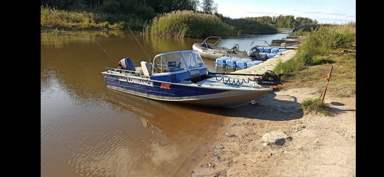

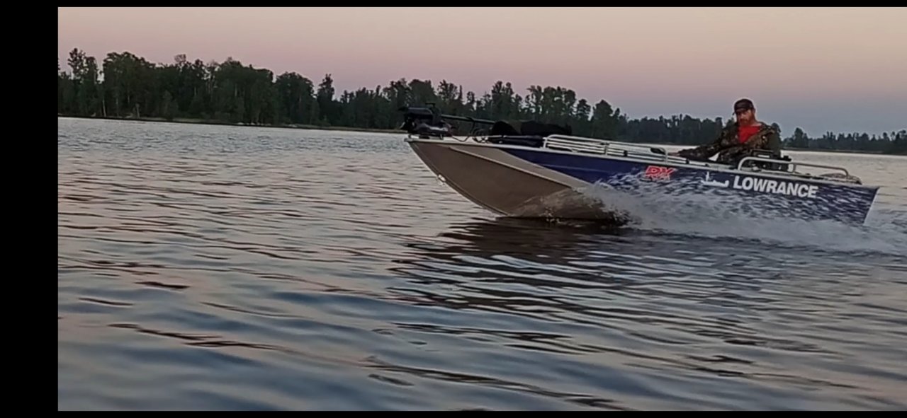

На этой лодке поймал прилично рыбы этим летом.
Ловлю обычно окуня взаброс и судака на троллинг.
По обеим рыбам в этом году отлично.
И все это с лодки Днепр (что для меня важно, поскольку для меня был вопрос по лодке)

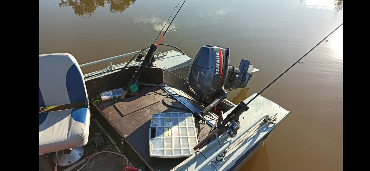

Далее захотелось поменять мотор на 30-ку.
За один вечер продал Ямаху 9,9 и через час после этого стал обладателем Ямахи 30-ки.
В Питере всё быстро продается и покупается ))
Tarasnet
22.11.2022
120
71
Taras
Wellboat 42 было 2) , Салют 480 (был), Silver Fox 485 (был) , Днепр (был), Orionboat 46 fish (сейчас)
Tohatsu 18 (был), Mercury 40 (был), Honda 50 (был), Yamaha 30 (был), Yamaha 40 VEOS (сейчас)

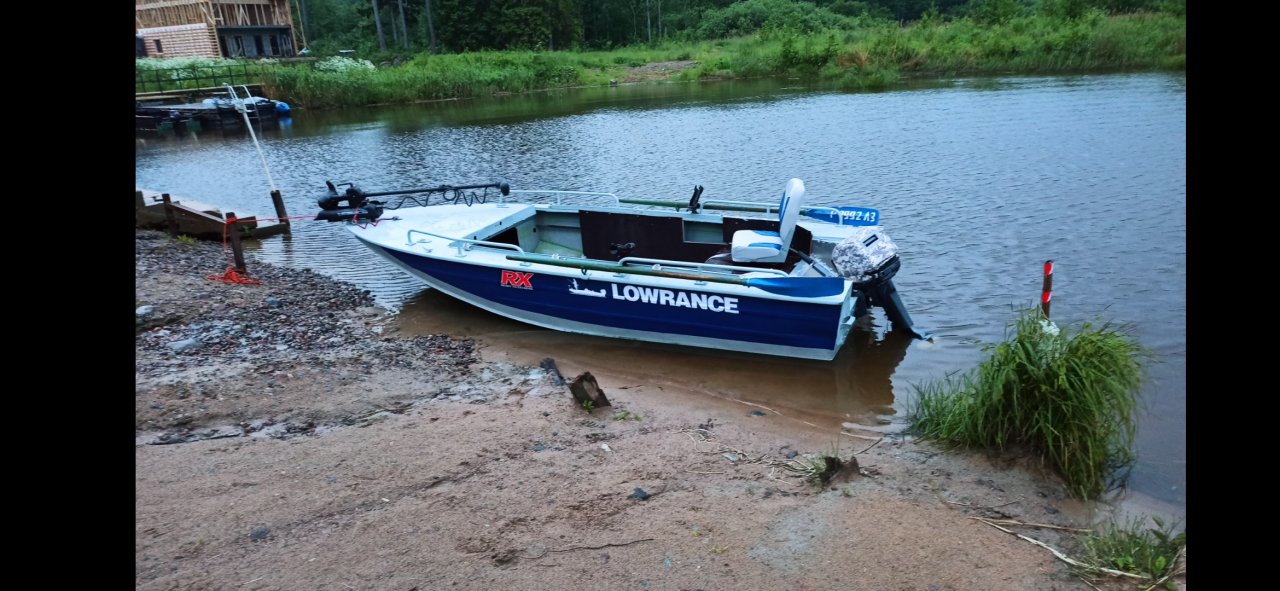

Но чуда Не случилось!!
Как все и говорят, лодка не разгоняется.
Как я не ухищрялся располагать вещи в лодке, играть поднятиями опусканиями мотора по дыркам (аля трим), приподниманием- опусканием мотора - максимум 37-38 км/ч подкладывая брусочки под крепление мотора - ничего толком не помогает.
Лодка роет носом и брызги идут сразу от носа.
При максимальном поднятии трима (по дыркам) брызги чуть смещаются назад, но скорости это не сильно добавляет и начинаются прохваты винта в поворотах.

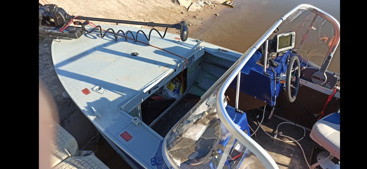

Этим летом решил забить пока на скорость и сделать рулевое управление (перевести на дистанцию)

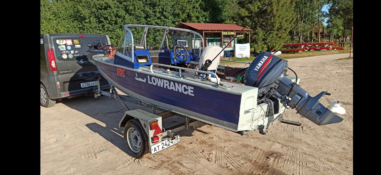

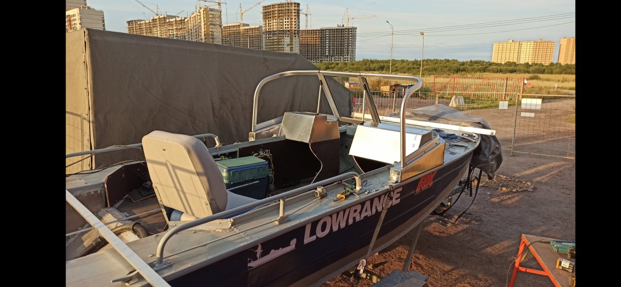

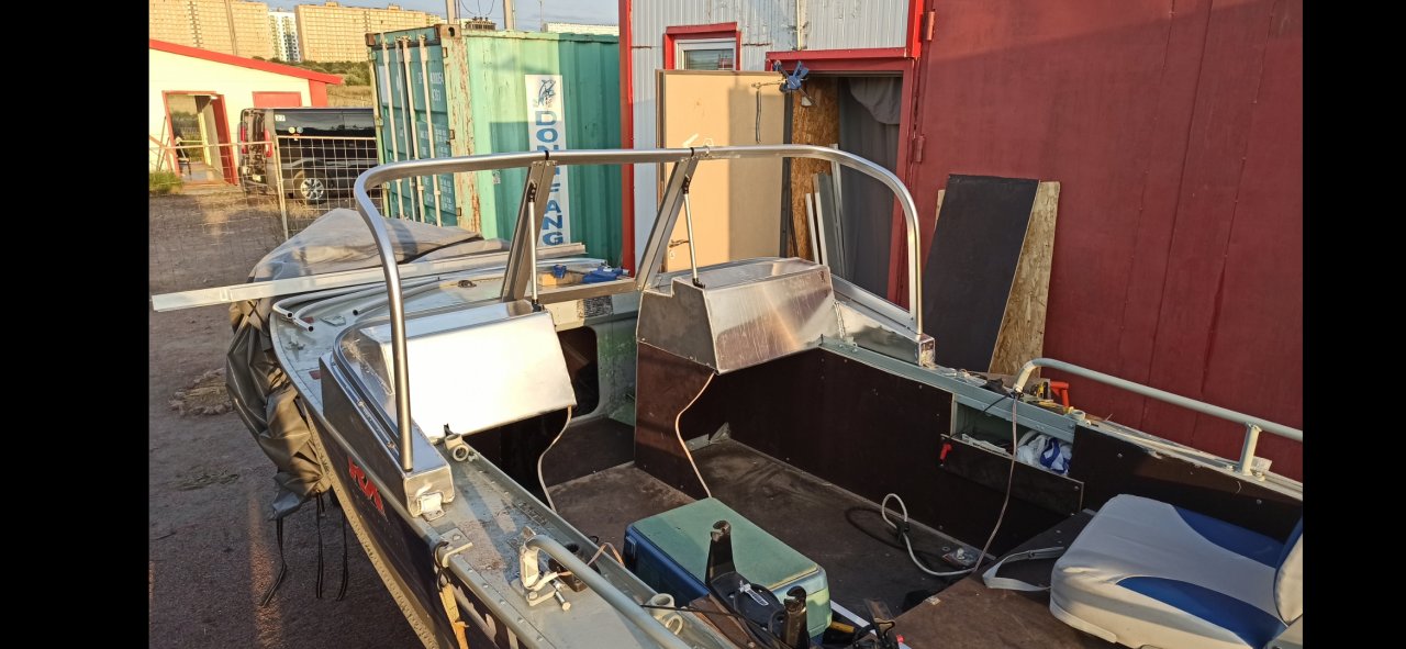

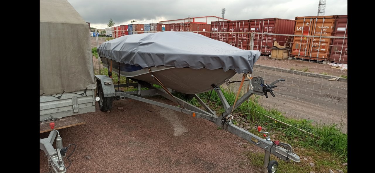

Получилась такая конфигурация

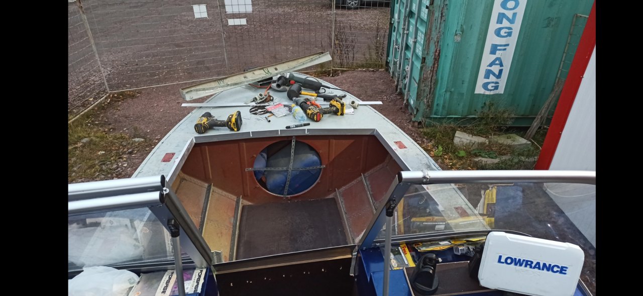

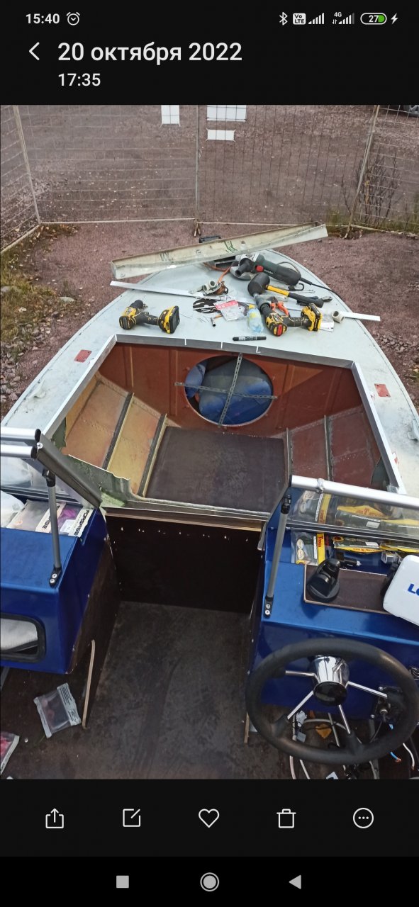

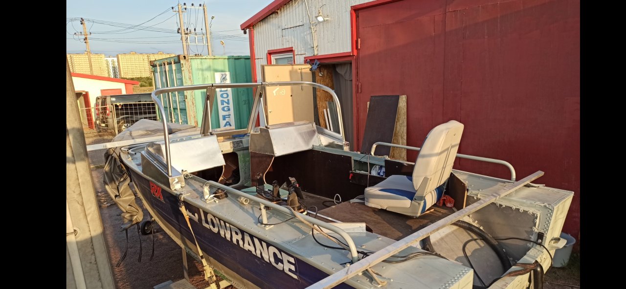

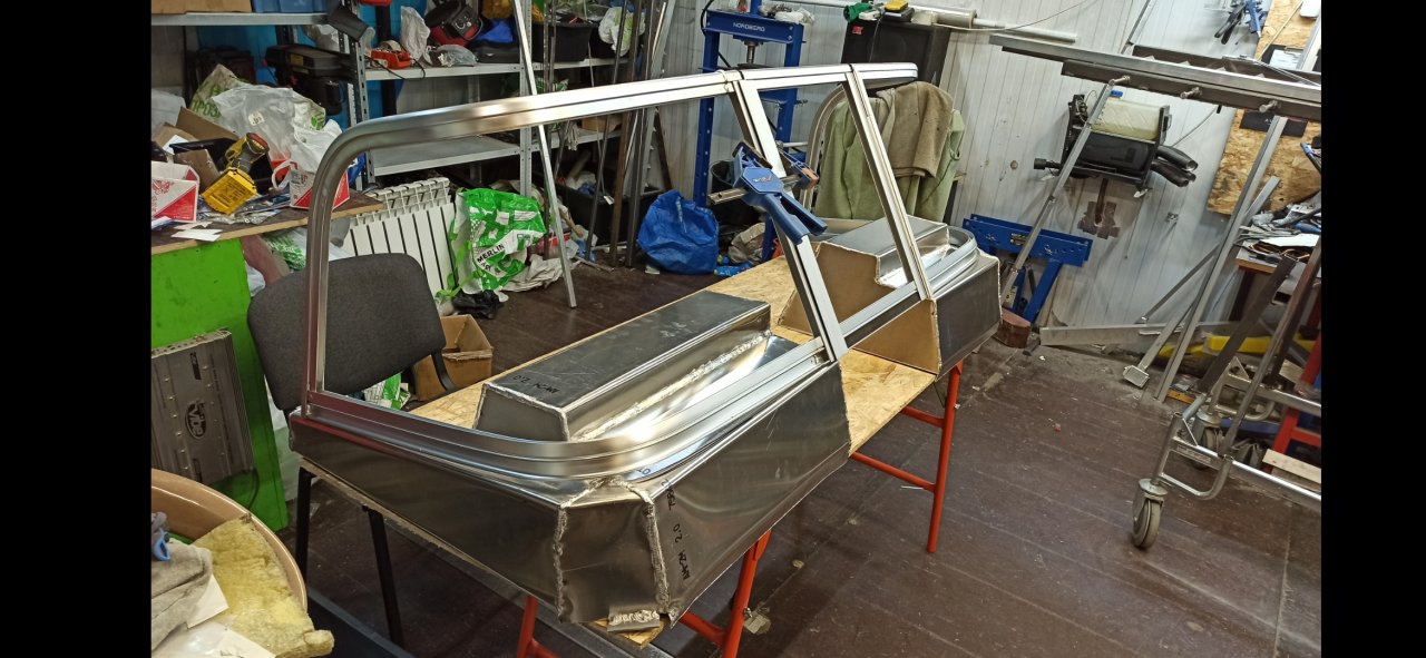

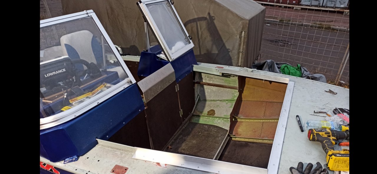

Этой осенью вырезал Фиш платформу.
Подогнал тент.

Весной фиш платформу оформлю как положено.
С рундучками и прочим.

В целом зачетная лодка у вас! С тридцаткой какая скорость?
Благодарю!
Со всеми вещами сейчас она идет 34 км/ч на полном газу в одного человека (я вешу 110 кг)
Вдвоем идет 32,5 км/ч
Причем чувствуется что мотор мог бы еще на десяточку быстрее пойти, но к лодке как будто сзади ватрушка привязана.
Корпус не выталкивается вверх из воды и нос роет воду

зачем родные пайолы выбросил?
их можно поднимать по одному,например,чтобы что то достать упавшее и закатившееся,или лодку вычерпывать...
к тому же они легче,чем та фанера.
Да, они легче.
Да, фанера заметно тяжелее (на круг - так особенно).
Но концепция тюнинга не подразумевала оставления старых полов.
Делать - так делать. Между днищевыми переборками (или как их правильно называют) мощные уголки - усилители.
Ровные полы без щелей. Без прогибов. Без скрипов и прочих шумов.
Внутри кокпита все, что упало - остается в кокпита.
Возможно позднее сделаю лючки в полу, чтобы был доступ, а также что-то хранить там
