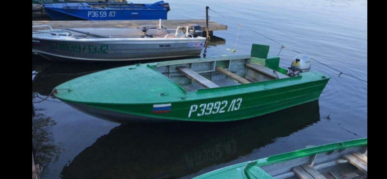

И в итоге в какой то момент мне предложили старенький Днепр.
По параметрам - то что нужно.
  • Длина 4,44
  • Ширина 1,6
  • Легкий
Но как это часто бывает, во всем есть плюсы и есть минусы...

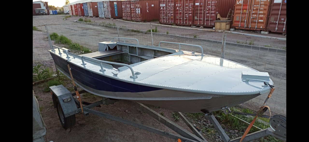

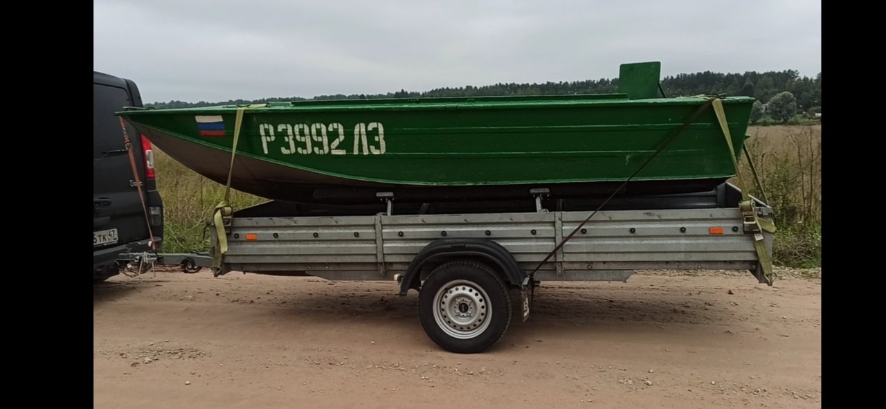

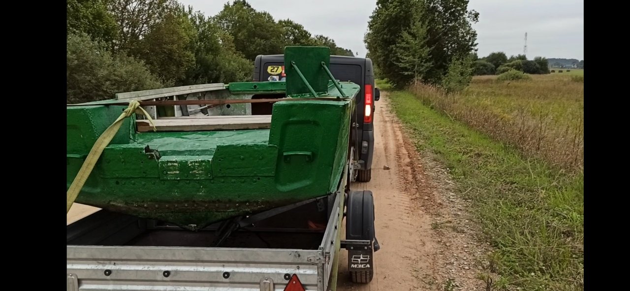

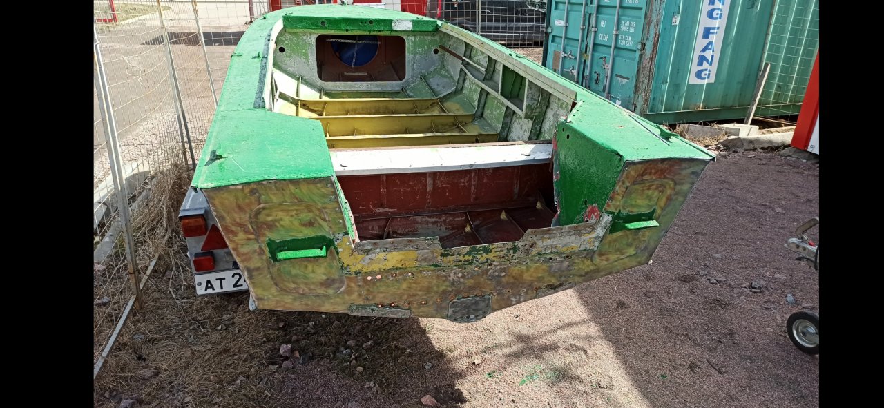

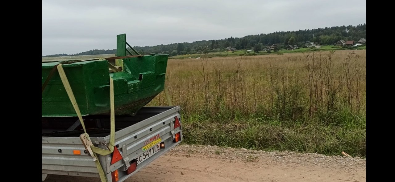

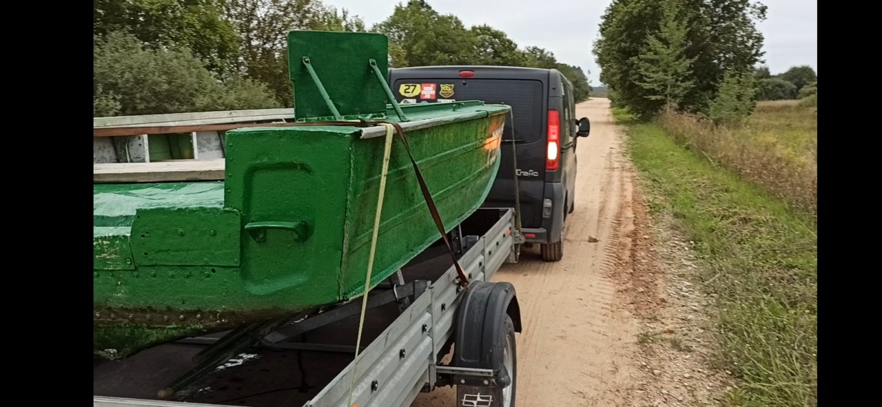

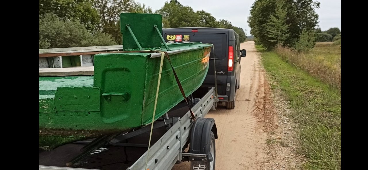

В конце прошлого лета пару раз порыбачив с ПВХ, мне надоело и захотелось снова корпуса.
Поехал за копейки забрал Днепр.
Думаю, "Ну не понравится - сдам в металлолом или отдам кому нибудь".
30 тыс не те деньги чтобы сильно переживать
Tarasnet
22.11.2022
120
71
Taras
Wellboat 42 было 2) , Салют 480 (был), Silver Fox 485 (был) , Днепр (был), Orionboat 46 fish (сейчас)
Tohatsu 18 (был), Mercury 40 (был), Honda 50 (был), Yamaha 30 (был), Yamaha 40 VEOS (сейчас)

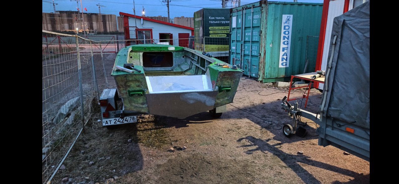

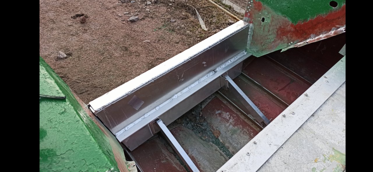

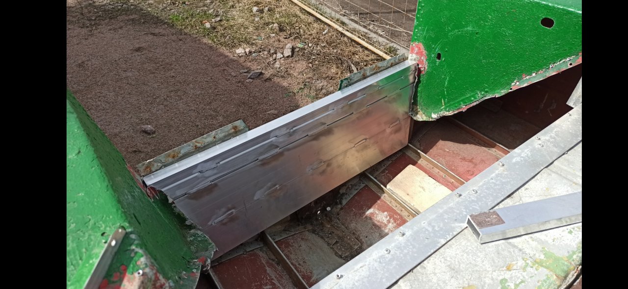

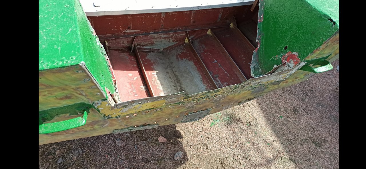

Транец на лодке был прогнивший.
Пришлось выдергивать все потроха с транца.

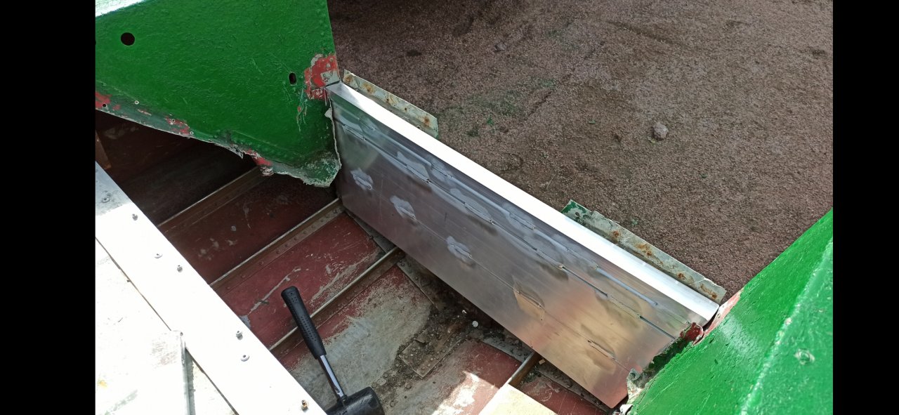

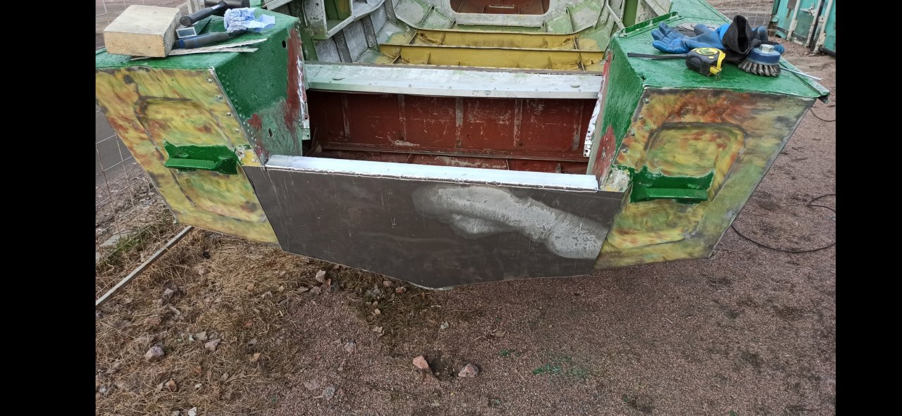

Поскольку я занимаюсь сваркой алюминия, мне не составило труда сделать плиту из алюминиевого профиля почти во всю ширину транца.
Получилась легкая и очень прочная вставка.
Разумеется её прикрепил на косынки к днищевым усилителям (не помню их точное название).
Саму плиту на болты через полиуретановый герметик болтами прикрутил к задней стенке транца и сверху еще сделал крепления к бокам блокам плавучести.
Получилась конструкция, что хоть полтинник вешай

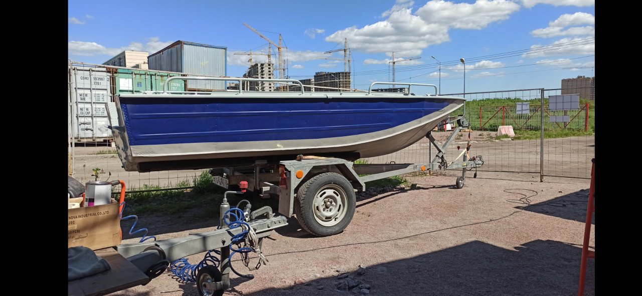

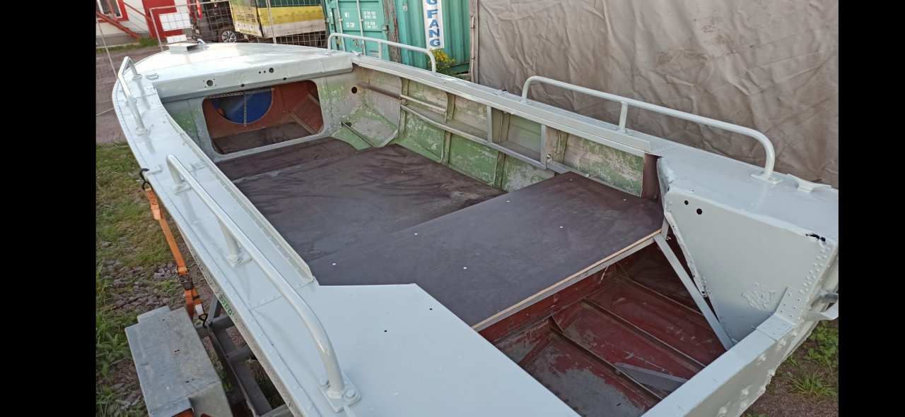

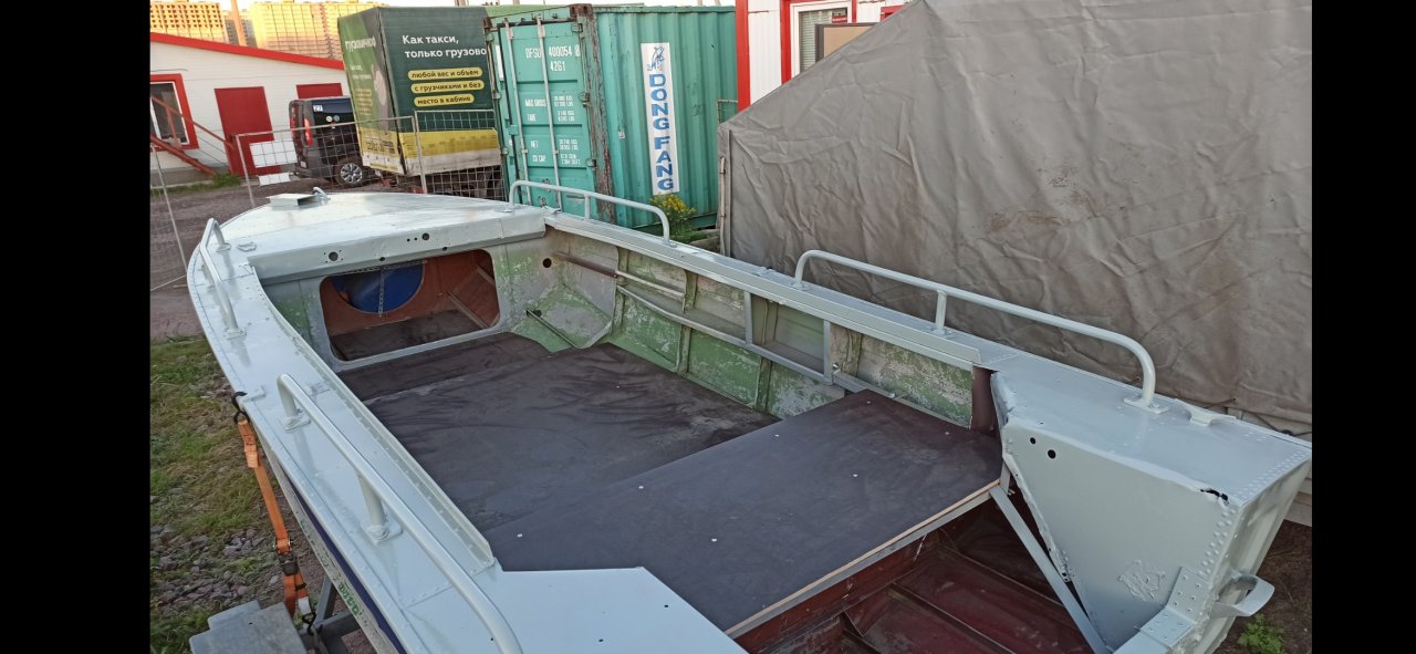

Покрасил лодку.
Стал доводить до ума

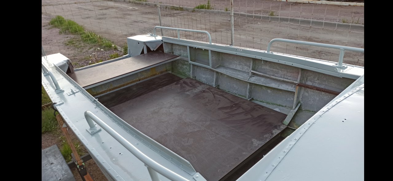

зачем родные пайолы выбросил?
их можно поднимать по одному,например,чтобы что то достать упавшее и закатившееся,или лодку вычерпывать...
к тому же они легче,чем та фанера.

Слово покрасил звучит быстро.
На самом деле потратил 4-5 видов всякой смывки краски.
И дорогой и дешевой - всякой разной перепробовал.
Поскольку на лодке очень много слоев краски (для полов похоже), то смывка берет 2-3 слоя. А там их не менее 10-ка было.
В итоге потратив на смывку тысяч 5-8 плюнул на это дело.
Купил болгарку помощнее (Метабо 1200 ватт) и счистил всю краску лепестковыми кругами.
Клёпки старался беречь, чтобы их не слизало
Пожалуй это было самое геморройное и грязное занятие
