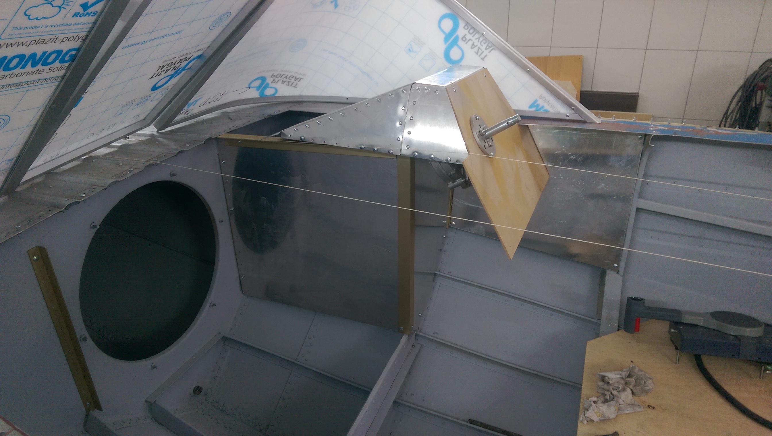

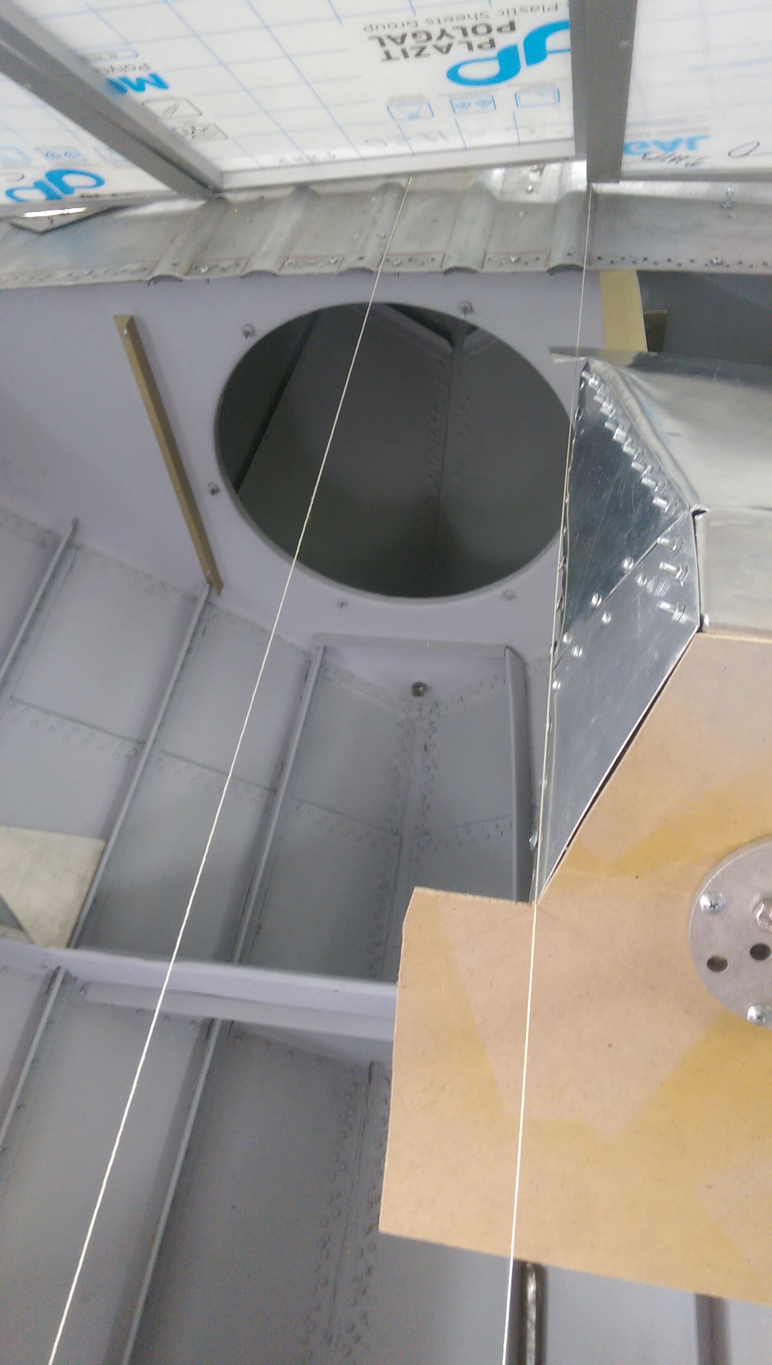

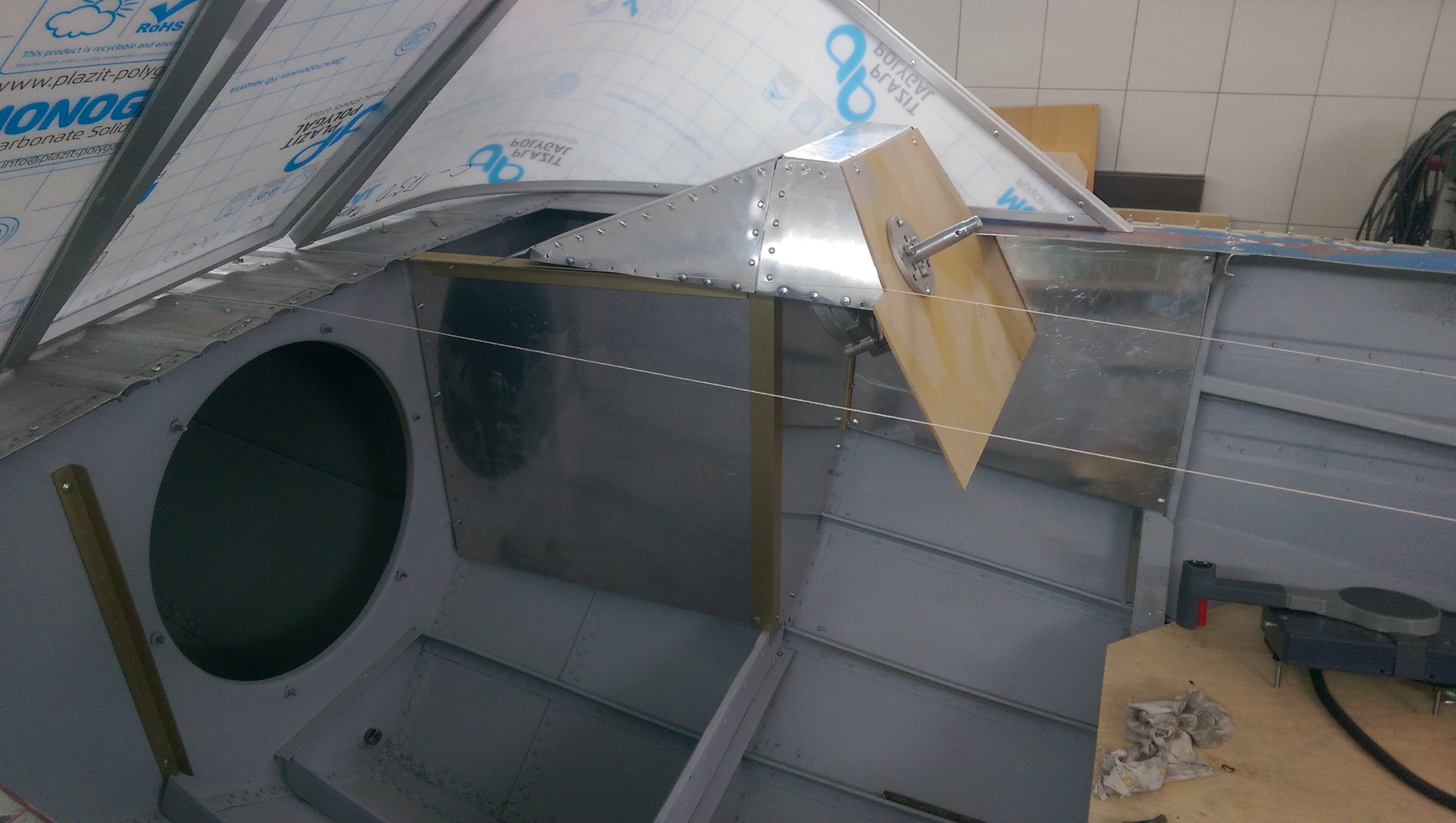

Володя, Так понятнее?
9 555
4 758
9 714
6 489
Да, вполне ,но как то не так.Подумай,порисуй.Как то угловато.
Володь, Ты же видишь, я не спешу. Это пока заготовки. Не понравится - переделаю. У меня за этим дело не станет. Буду ждать твоей критики.

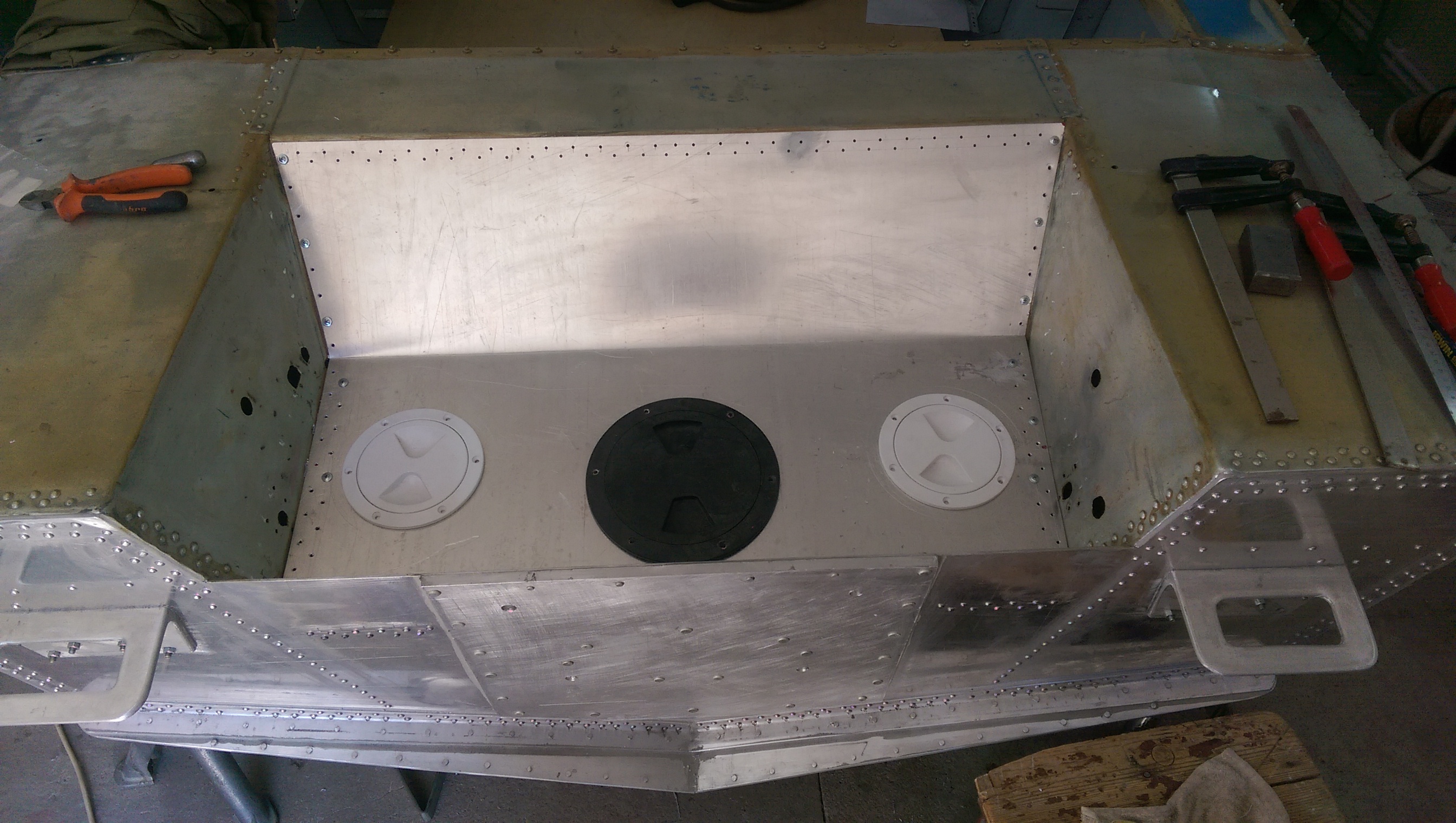

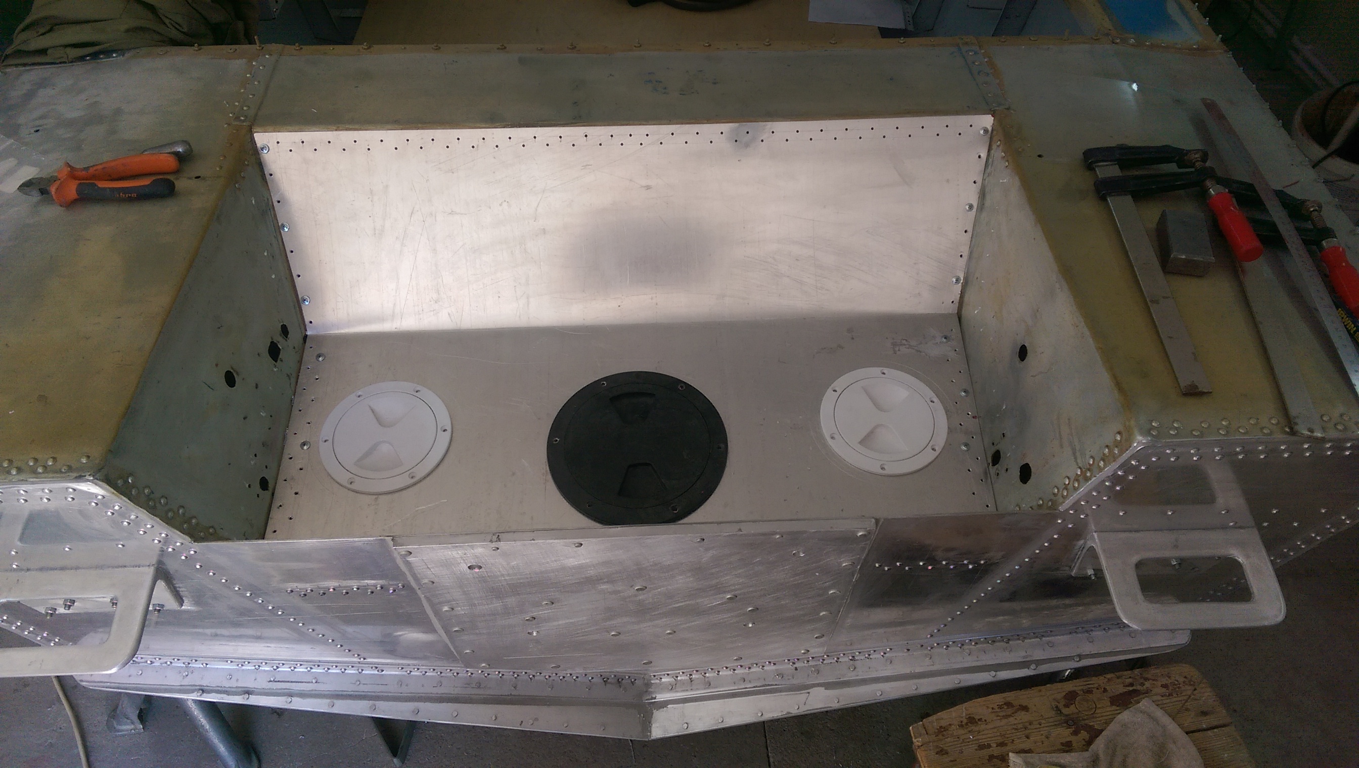

Подогнал крышку рецесса.

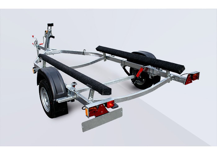

Кто что скажет за такой прицеп под Днепр МЗСА 81771Е.101 ?
3 155
1 311
МЗСАшные вроде все качественные, а почему Ешка, Днепр вроде не на столько длинный?

Днепр 4,4 м. Прицеп под 4,75. В Москве других качественных нет, Да и дышло у него снимается.
Вот про дышло-это самое главное, меня это тоже больше всего интересовало, когда брал прицеп.
Борис, вроде на D модель до 4.60 влазит, тут нужно с рулеткой вокруг D и E побегать и тогда все станет понятно.
D по ТТХ до 4,3 метра. Запас не тянет, а дышло укоротить всегда можно. На длинный прицеп запаску вкорячить проще. Кстати, кто как реализовал этот момент?
По ТТХ да, а по факту возят 4.6, и вроде без свисов. Запас конечно не тянет, если гараж позволяет!)
У меня паджеро спорт. Если сдвигать упор до максимума, может и задняя дверь не открыться.

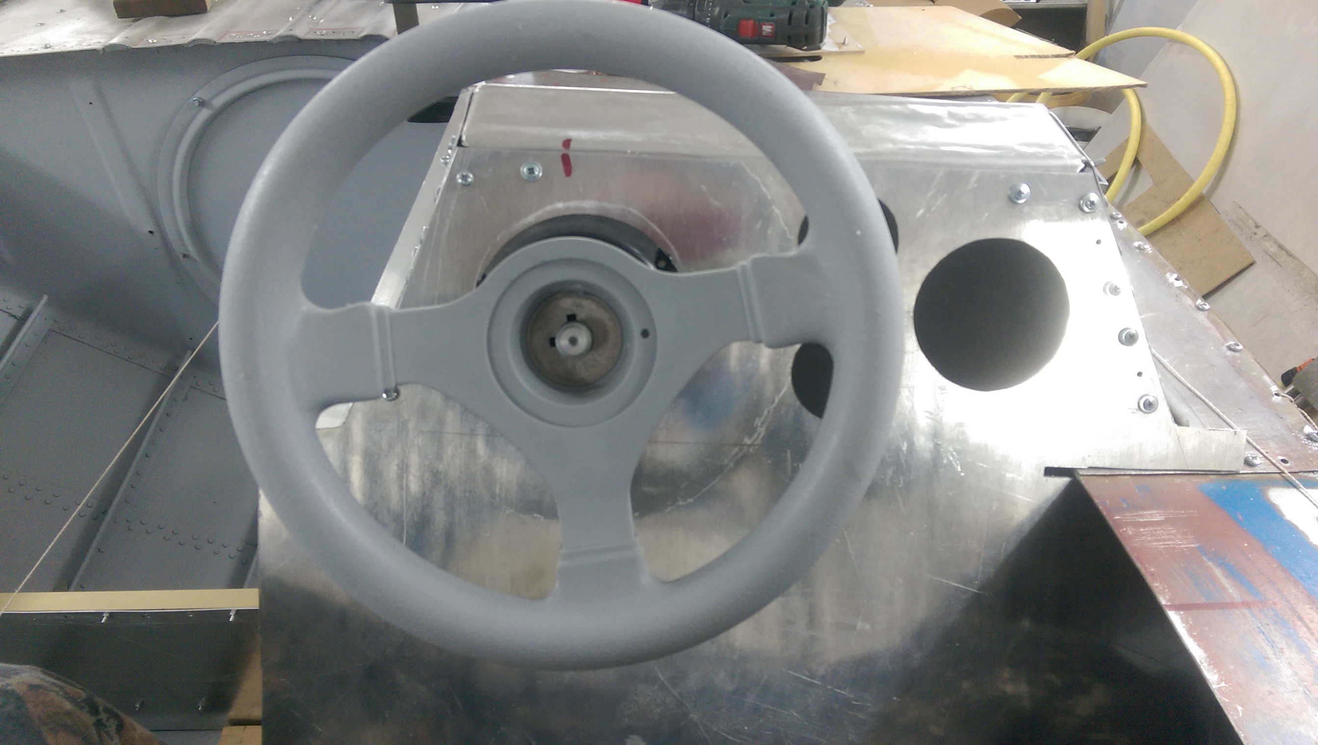

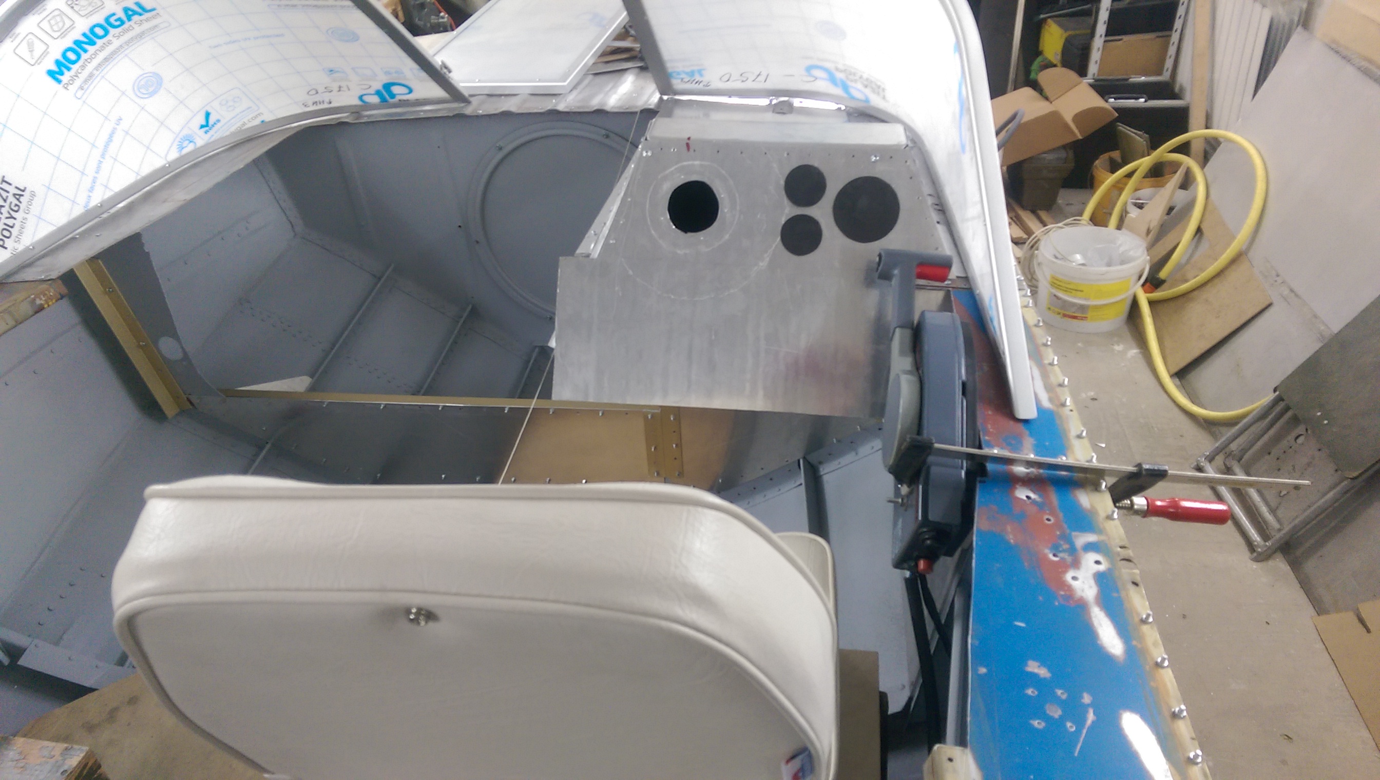

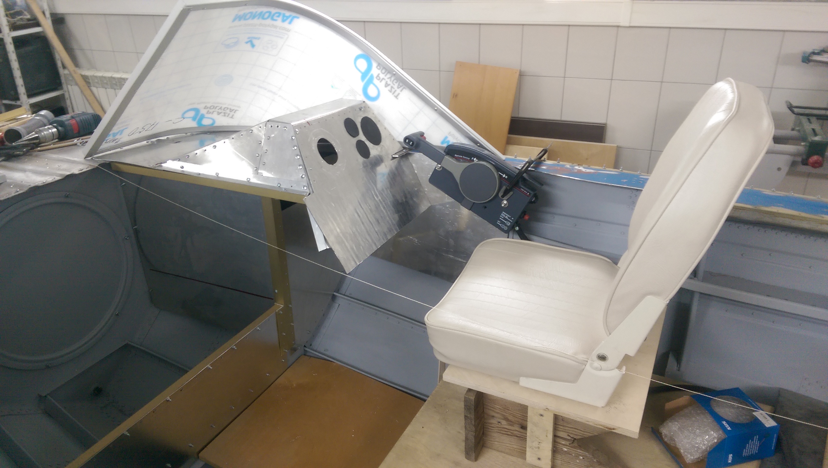

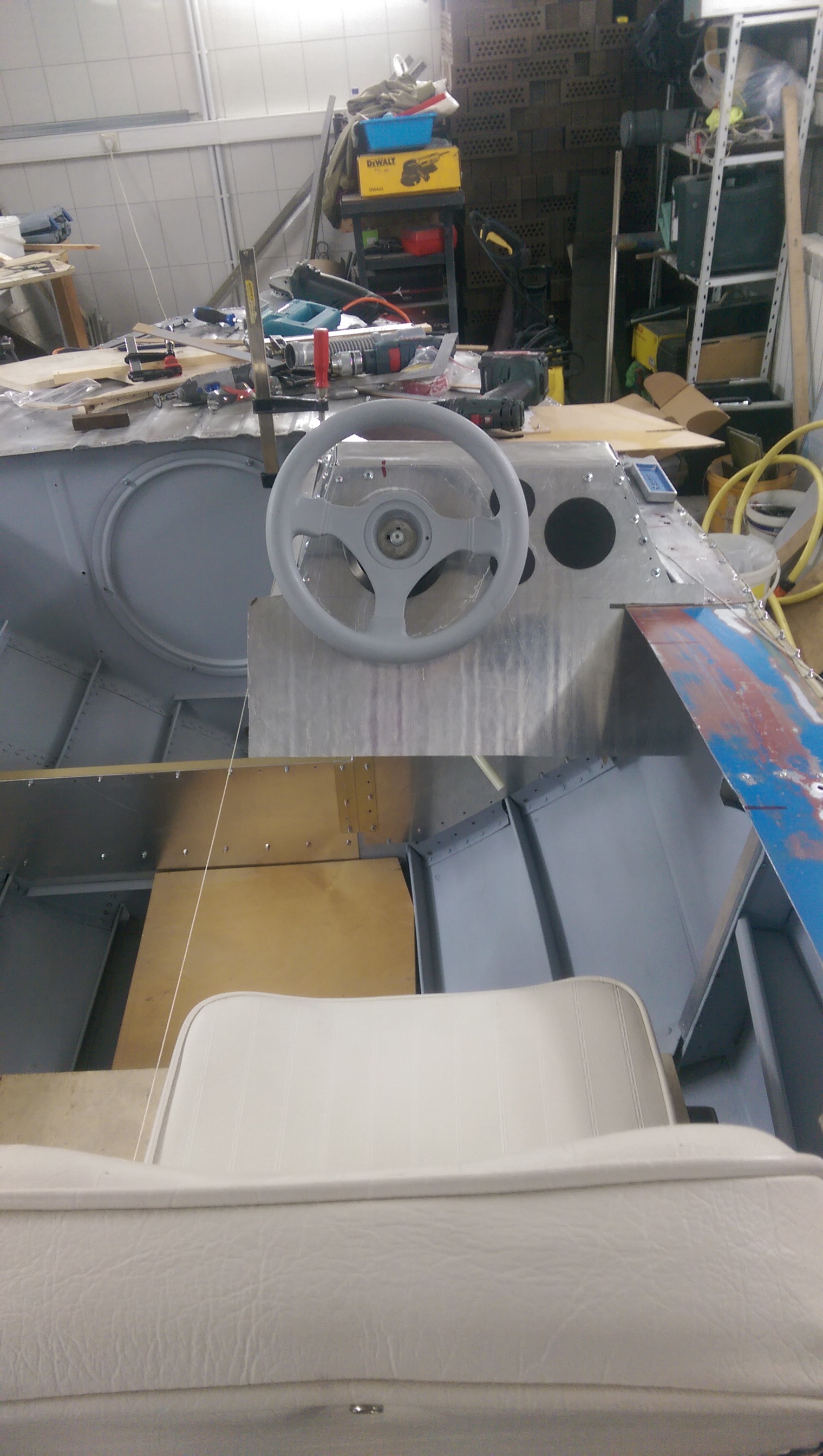

Мысли уважаемых донов? Кружки - тах, топливо, вольтметр.
AlexS 83
21.12.2017
224
93
Питер
Ямаха 50
9 714
6 489

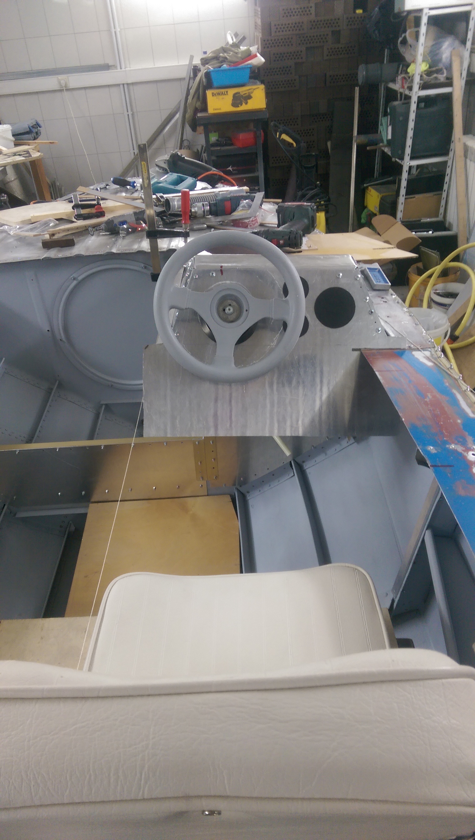

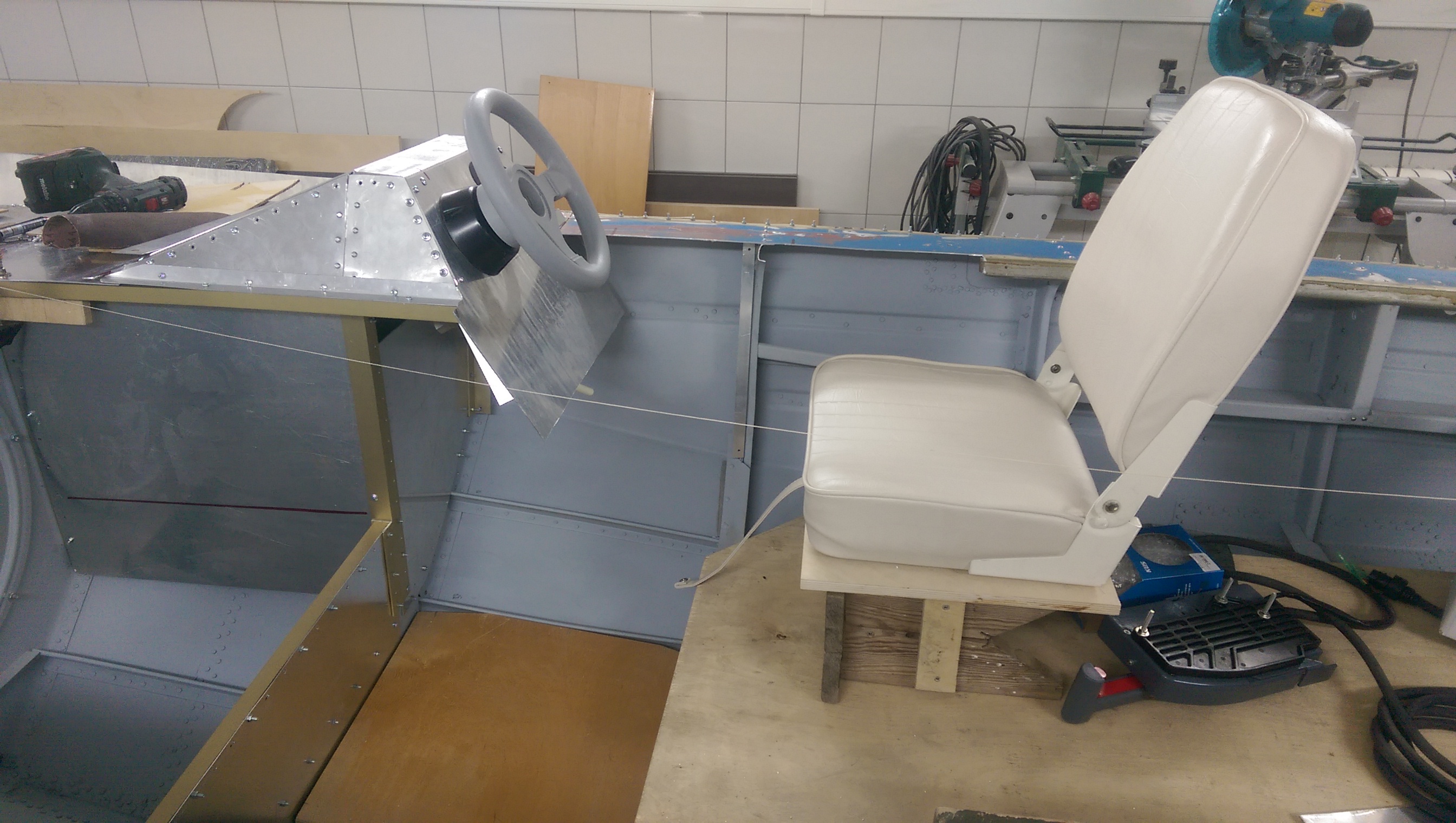

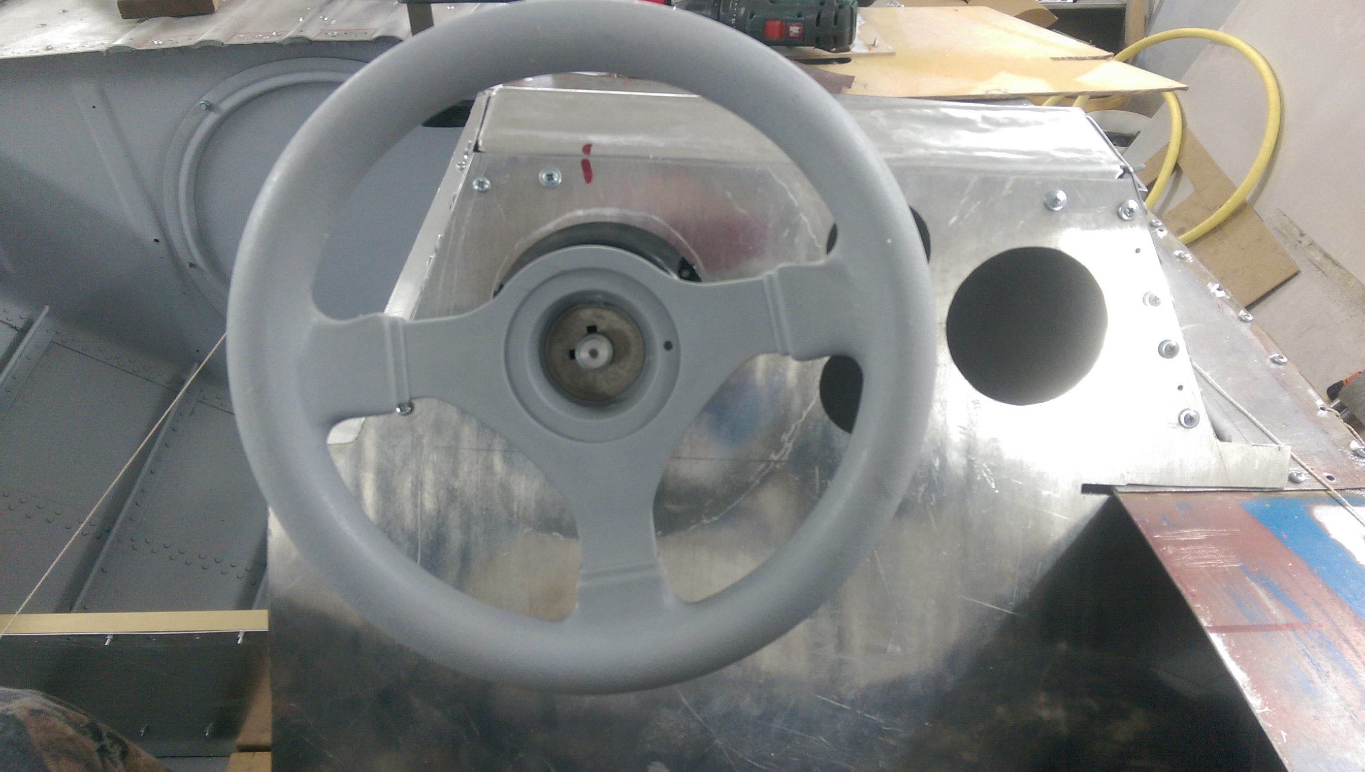

Штурвалом вроде приборы перекрывает... Или сидя норм видно?
Сидя видно. Пока отверстия делать не буду. Низ приборки будет выгнут. Может потом возникнет иная конфигурация. Мытарства продолжаются.

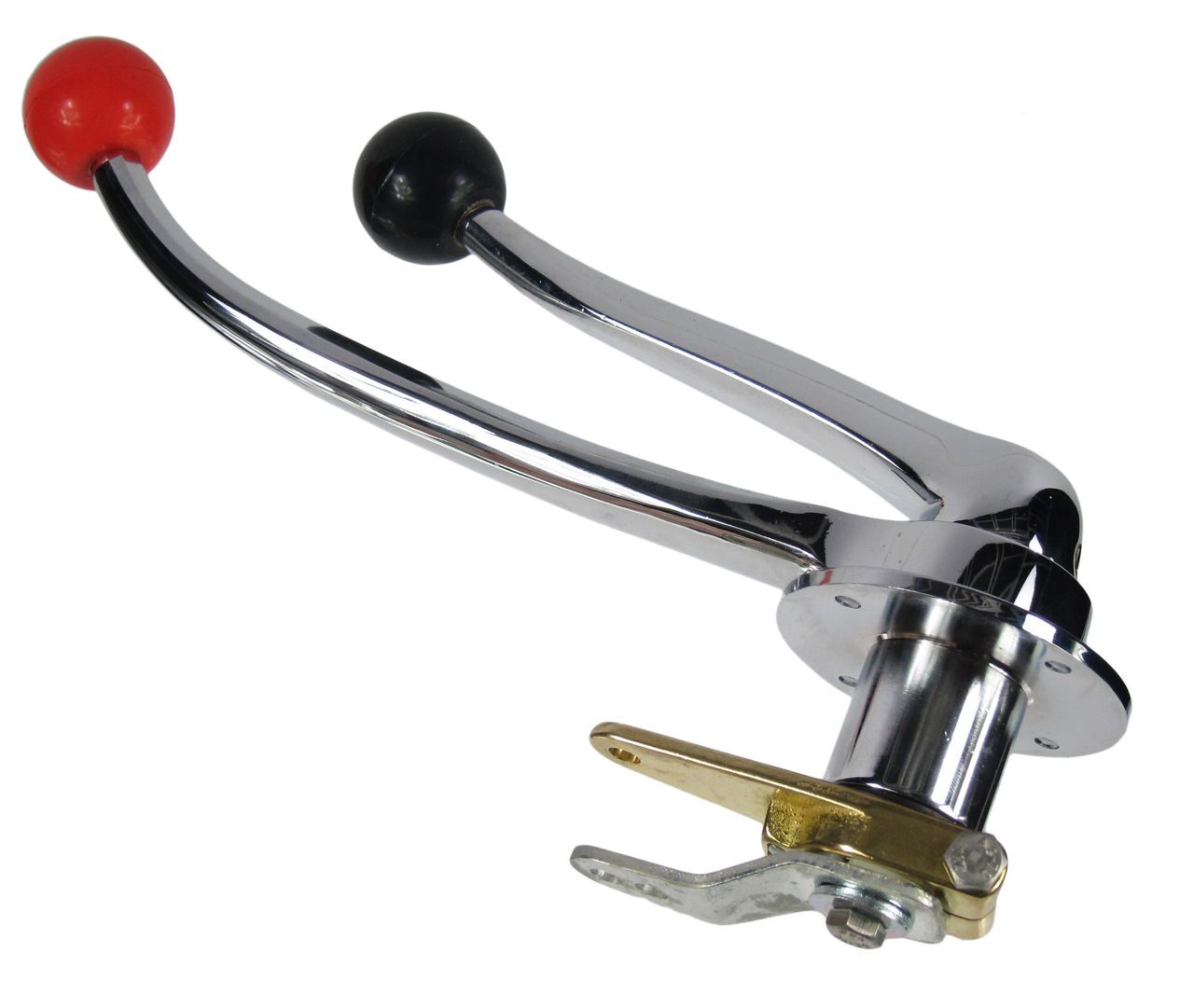

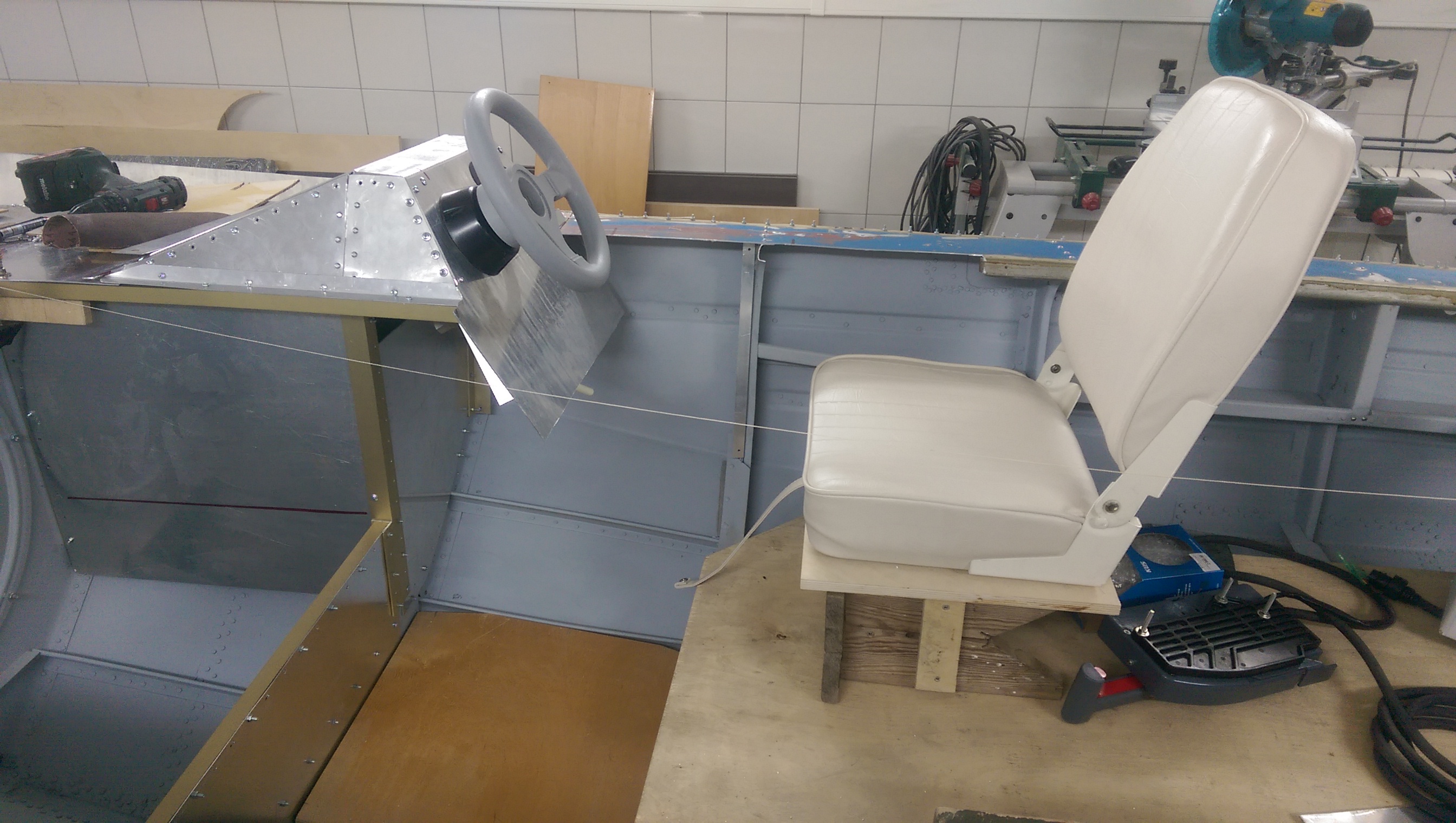

Как то не "айс" встаёт(
Может самопальную врезную, двухрычажную дистанцию сделать по месту?
9 714
6 489
2 113
Типа той что Алексей (Теленков) у себя на Днепрорибе делал, врезать её внутрь бортовой панели, у тебя как раз там люминь сейчас.
З.Ы. Вот нашёл в его теме фото.
Имхо, аккуратнее будет и функциональней, мне 2х рычажки вообще больше нравятся.
Есть заводские,
двухрычажка:
однорычажная
2 113

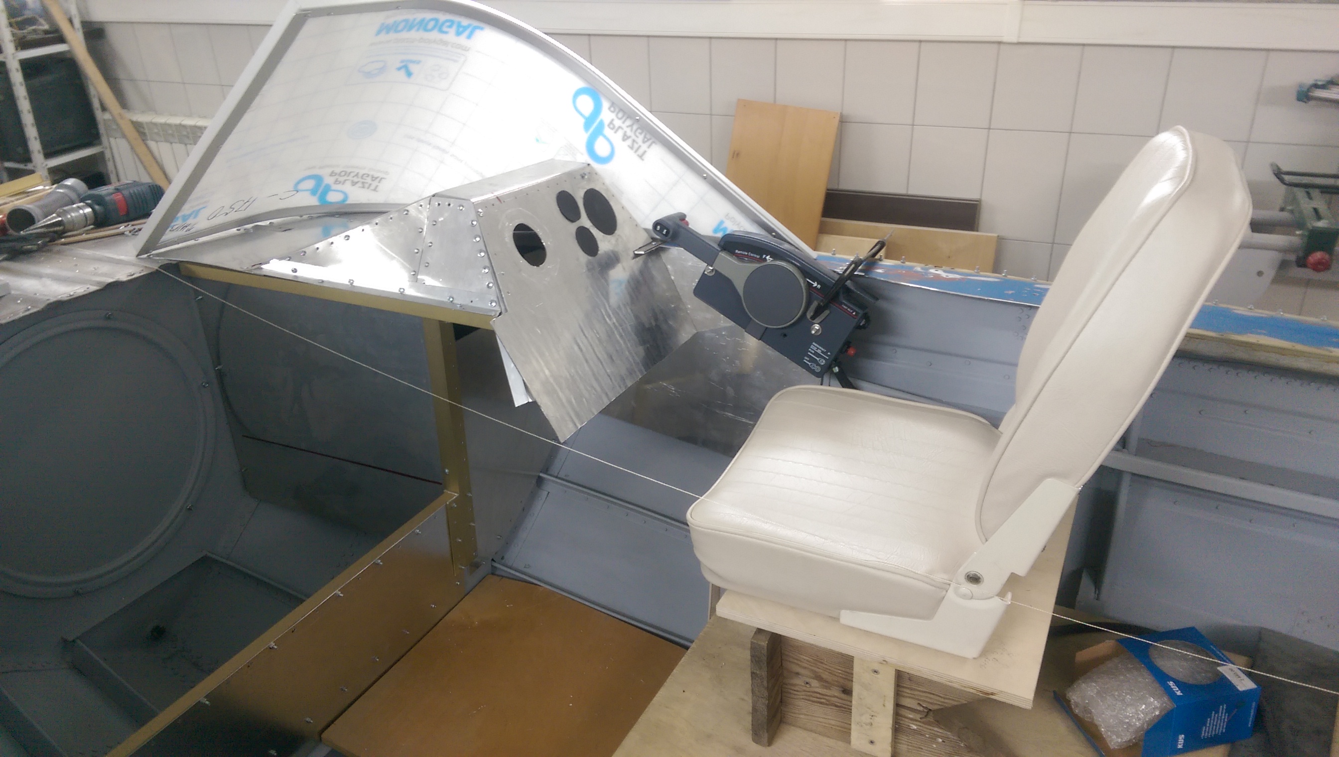

Можно попробовать и эту машинку врезать под бортовую панель - ручку наружу, машинка внутрь, через втулку удлинитель\ переходник поставить или без крышки её сразу на бортовую панель закрепить, под кабеля, кнопку стоп и прочее, в шпангоуте отверстия вырезать.
Бортовую панель сделать "профильной", чтобы машинку выставить вертикально.
9 714
6 489
Покручу, подумаю. Сейчас в принципе получилась очень удобная посадка. Рука со штурвала естественно уходит на ручку машинки. Штурвал стоит без смещения от продольной оси. Руки согнуты правильно, как в машнине. Нужно еще стекло продвигать. Там есть свои нюансы.
Машинку менять нет возможности. Очень много еще нужно купить.
2 113
9 714
6 489
А что за втулка-удлинитель?
