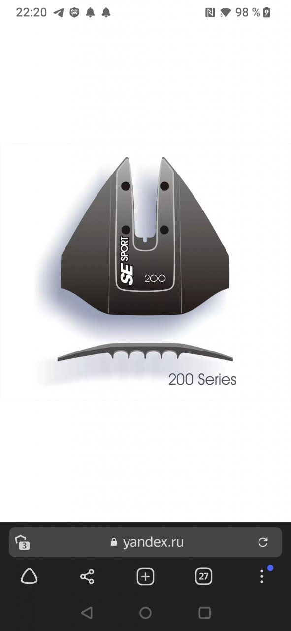

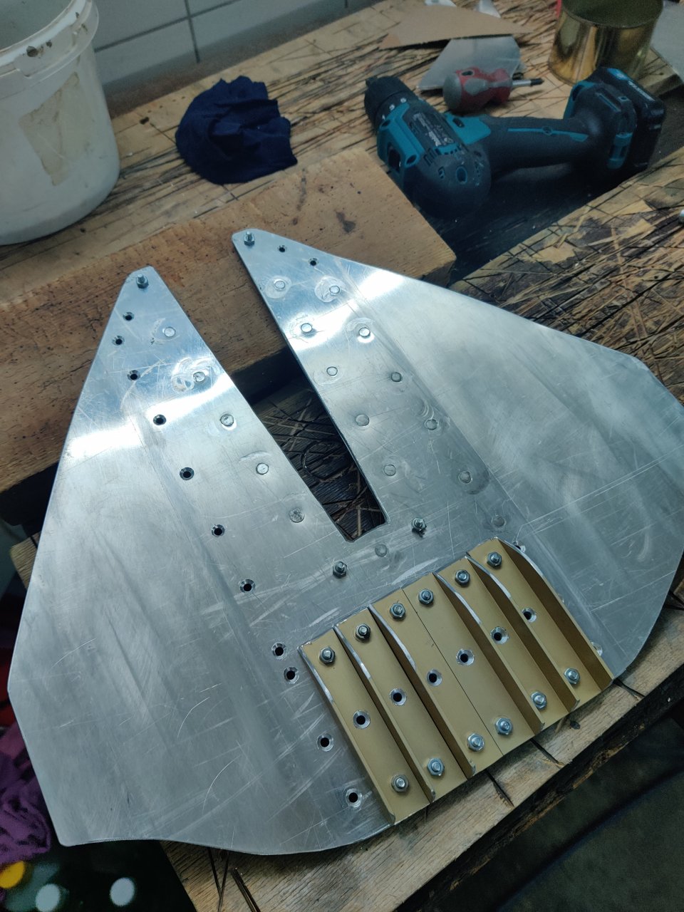

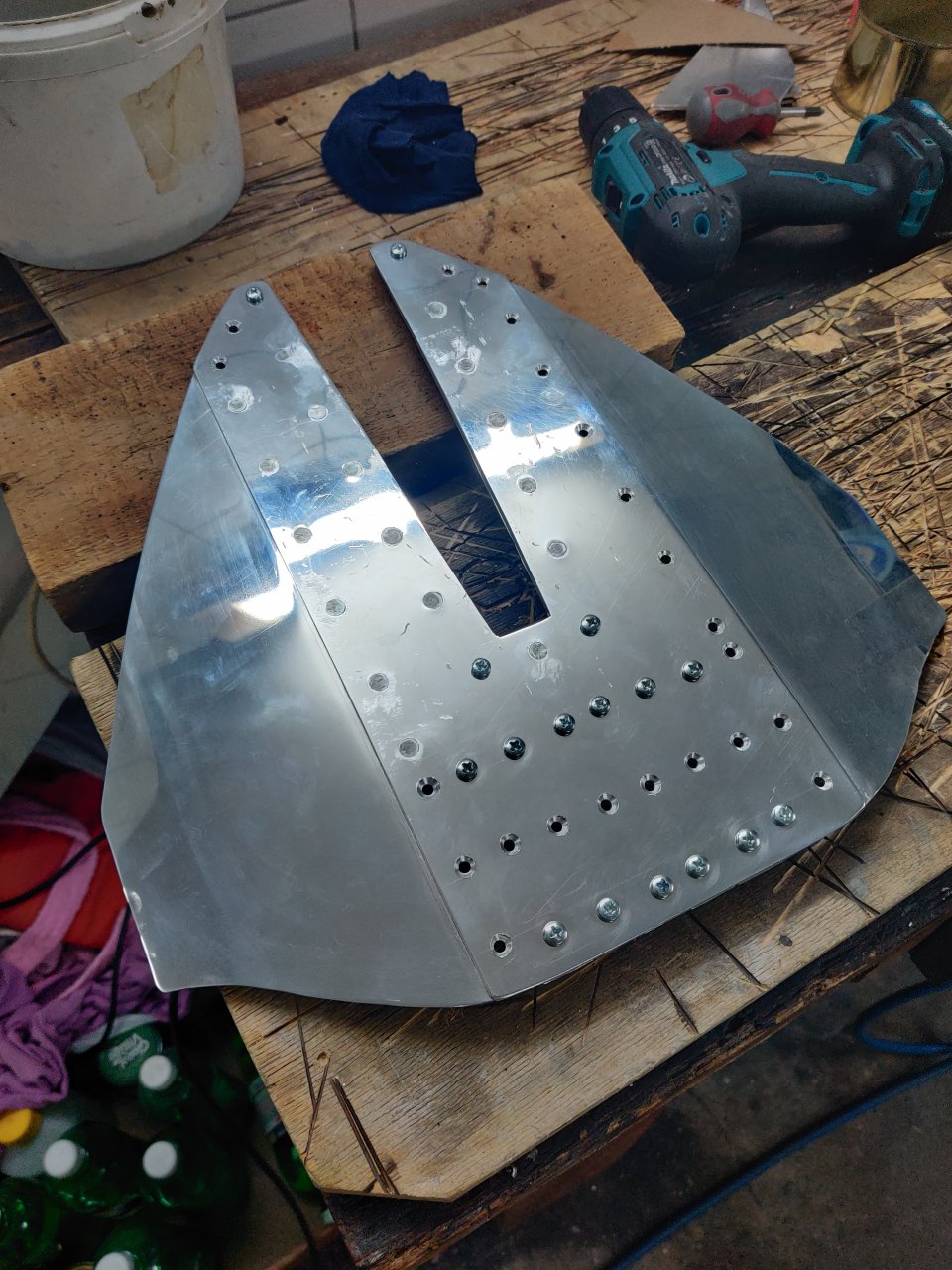

а зачем с нижней стороны крыла продольные направляющие?

поток воды сразу за винтом не сразу приобретает прямолинейное движение.
не будет ли это оребрение притормаживать часть потока,закручиваемого винтом по радиусу?
лодку может вести в сторону.
вспомни вихря 20 с редуктором,на котором был длинный хобот.
усилие на румпеле было приличным.

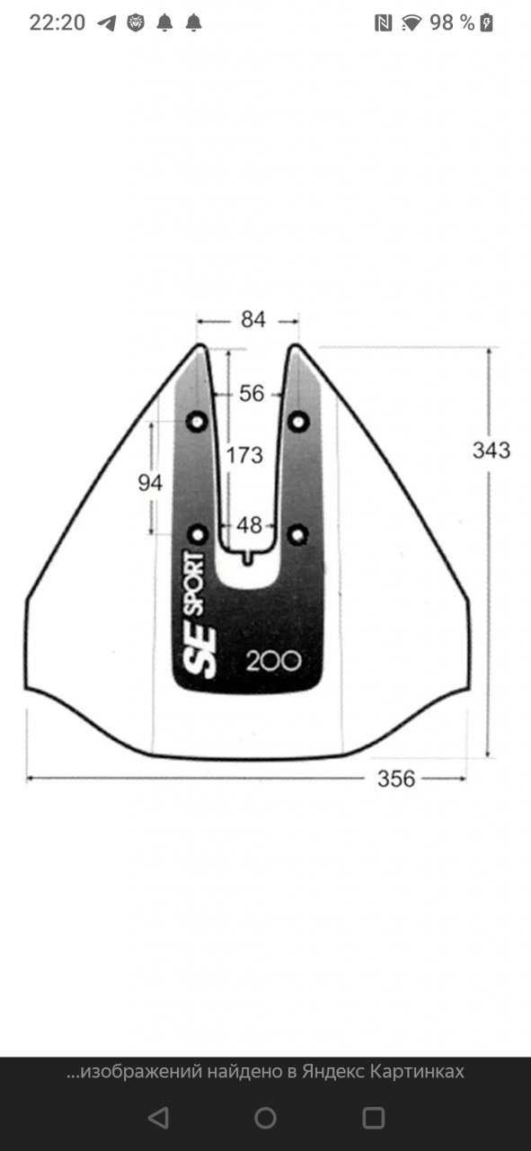

Конструктив и размеры спёр отсюда. Подпилить ребра не проблема. Они жесткость дают и очень не хилую.

Если ты помнишь, я жаловался на затрудненный выход на глисс с полной загрузкой: нос в небо и нифига. Вот и хочу установить крыло. Работать оно будет 2-4 секунды, потом я его тупо подниму над водой.

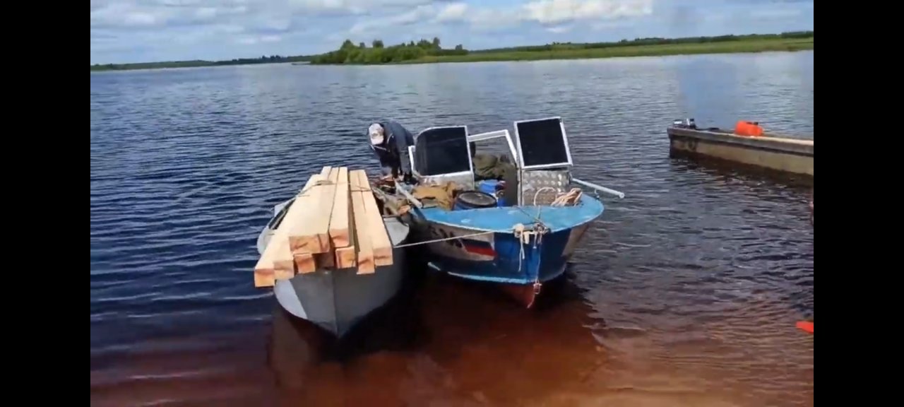

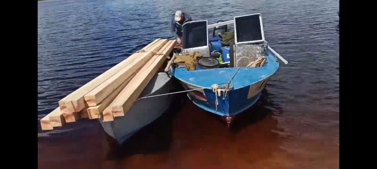

Без крыла, что выше на фото, я не мог вывести на глиссер Казанку с кубом леса, с крылом выход на глиссер за 30-40сек, скорость 30-36кмвч. А если под берегом, то с крылом вообще хорошо получается.
Крыло у меня скорость отбирает 1-2кмвч, но прохватов без него много. С крылом самое то, крена меньше, выход на глиссер стабильный и тд.

Без крыла ни чего не получалось, крыло в лодке валялось, поставил и всё получилось :cool:

Я помню, что ты видел выкладывал как шли Казанка и Прог. Это этот выход?

Я так раза 3-4 ходил, один или 2 из них выкладывал, кому интересно есть видео на канале "ТайгаКонда" Ютуб
11 1/4х15 винт , обороты максимальные 5200 вроде, скорость до 33 по моему

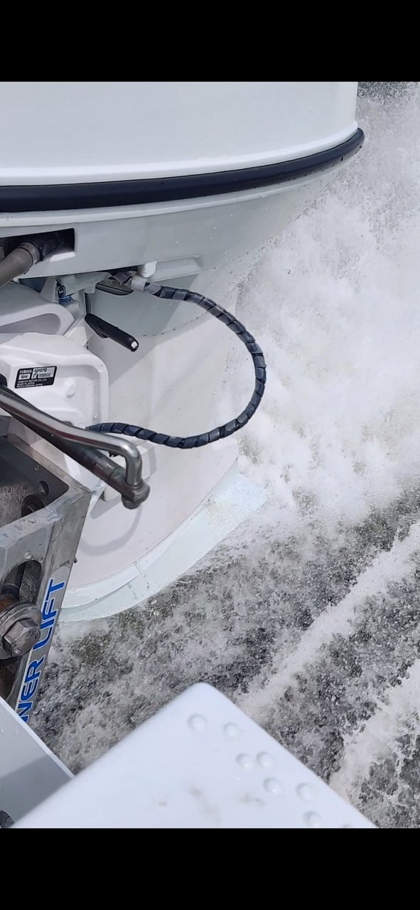

Ну пока сочитается. Понятно, что с какого-то момента (если это-таки случится), появится винт эгоиста (лучше тесак, и надежда заполучить его в следующем году есть).
Тот, что стоит сейчас, думаю, останется как универсальный. Ему просто нужно помочь при максимальной загрузке, что я и пытаюсь сделать.
Говорю, что крыло будет над водой даже на крейсере. Он сейчас в режиме ЧПВ уже есть на 4200-4500. И это крейсер, а не минимальная скорость глиссирования.
Некоторые тут пальчиком у виска крутили, когда я зимой с лодкой занимался. А вот когда результат появился, никак и не отметились.
Мне хочется понять (не прочитать, что было у Васи Пупкина на непонятном мне комплекте, а ручками пощупать), что за фитча такая крыло и как конкретно она на мой комплект повлияет.
Громчик, вон тоже мутит (будет заезд с крылом, но с заводским). Скоро, поди, похвалиться. Вчера, вот, винт ему направил на пробу...
Клин достал сегодня, приложил. Он нормально встанет на лифт, но повешу его возможно попозже. Посмотрю, что изменится сейчас.

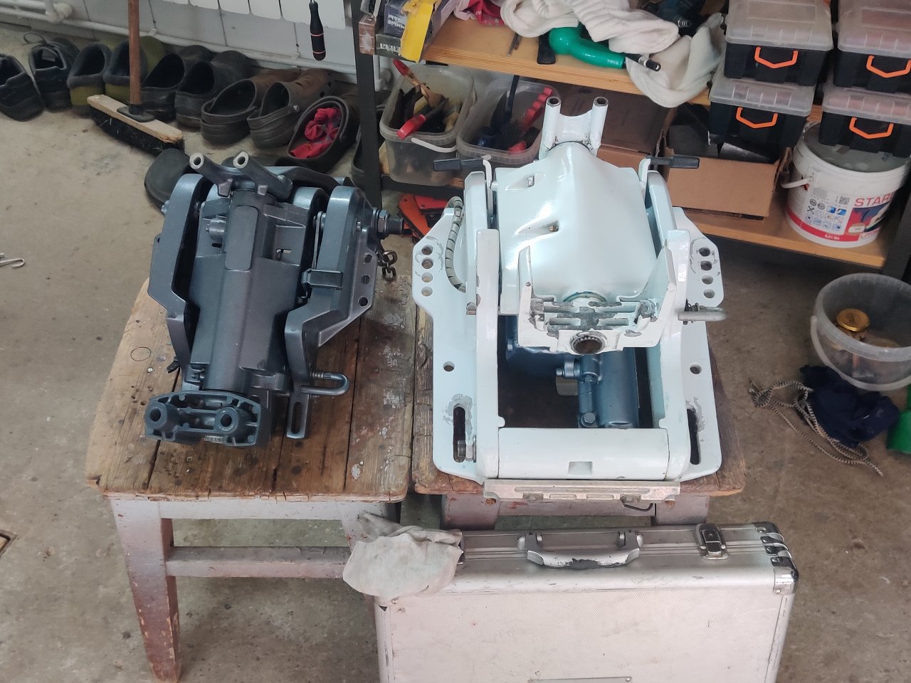

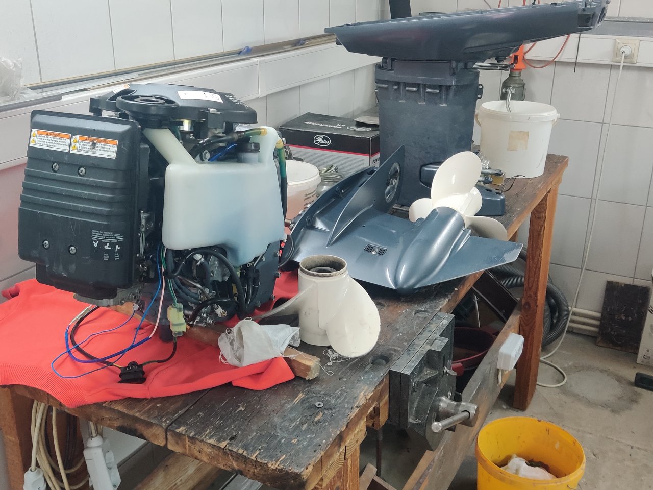

Погода дождливая, сегодня решили на реку не ехать. Всэтой связи чей-то Veos превращается в НЕРО... Подвес должен встать без доработки.
