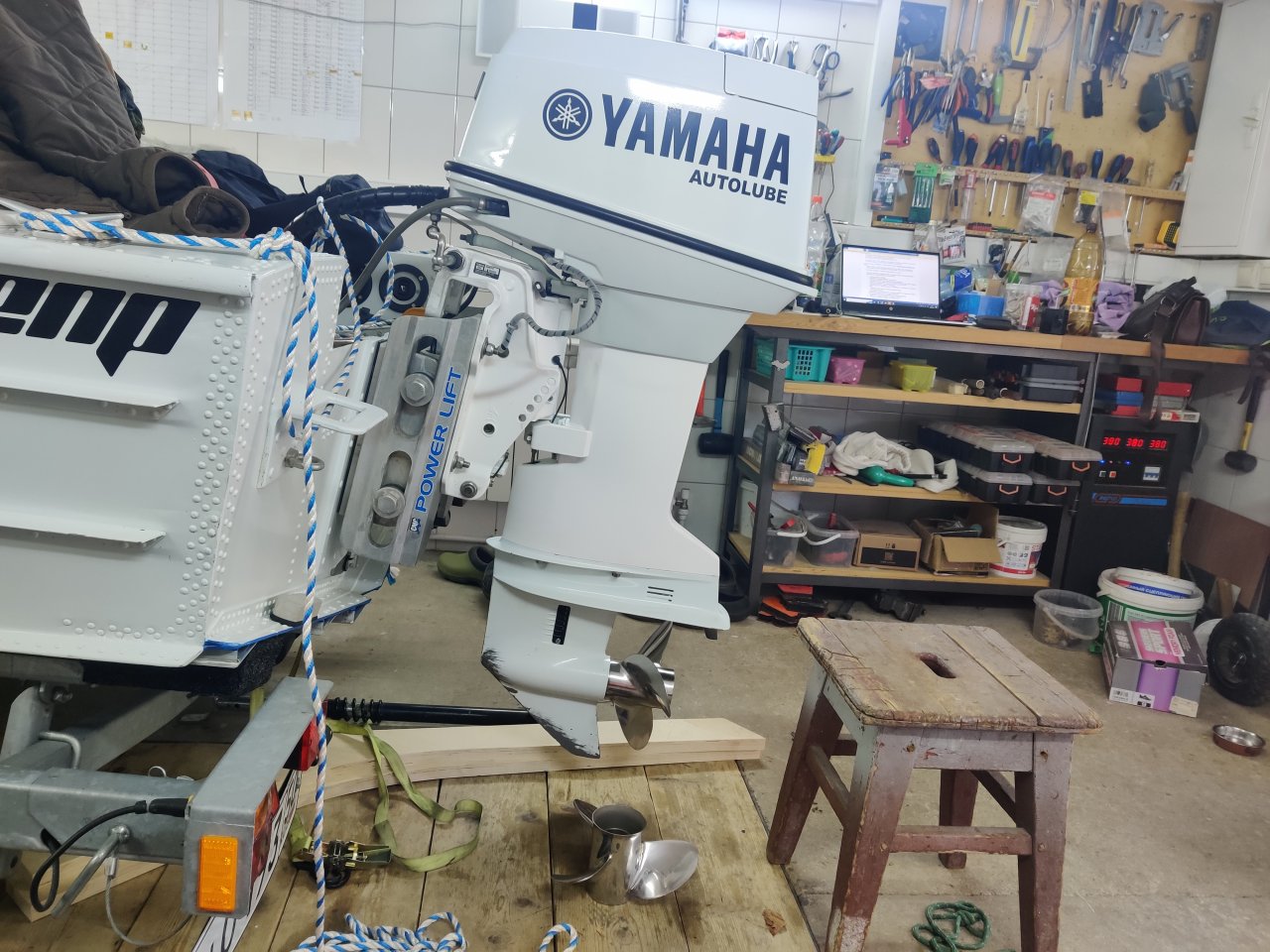

Я прочитал уже все что есть по этим винтам.... Действительно их было два типа "щелевой" и "тандемный", ну практически разница только в размере щели, шаг одинаковый, угол сдвига у обоих одинаковый 60°.
Ну как бы план созрел....
Сварить винты под 60°, так как у меня нет лифта, зато есть 5 дырка трима, на которой стопроцентные прохваты, а 4 дырка 100% прохвата ещё нет, то если на пятой дырке этот "тандем" уберёт прохват, и увеличит деферент соответственно, то за этот маразм можно ухватиться уже зубами...
... Ну как бы.... если что то работает, то работает вопреки всему, а не благодаря чему то....
Интересный и простой прикол, надо попробовать, а вдруг?
А вдруг и правда, болгаркой щель вдоль лопасти пропилил и помчал на гиперзвуке???? Вот Гена то обрадуется за меня!!!! :yahoo:
Ждем! Не мне же одному в авантюры пускаться :crazy:

А вот гидрофойл начал делать....
Хоть бы объяснил, в каком смысле ты применять собрался сею хренатень??
Как лыжи - мутант?
Или ебанину на АКП затеял замутить?

Если ты помнишь, я жаловался на затрудненный выход на глисс с полной загрузкой: нос в небо и нифига. Вот и хочу установить крыло. Работать оно будет 2-4 секунды, потом я его тупо подниму над водой.

Тут я с тобой в корне не согласен..., ибо бесовщина на рыбачей лодке = есть ебанина голимая.
Ну не возят спортсмены якоря на лебёдках, от слова совсем.
Вот че хош говори.....
А на счёт твоей хренатени....
Ну вот по идеи это тот случай, когда нужен тупо клин.
Не хватает тебе поджатия мотора на старте из за лифта..... Не?
Тока не ори...., я предположил тока....

Мне сейчас откидки в некоторых режимах хватает на пределе. А ты хочешь, чтоб я еще и клин поставил... Нужно и бредятину пробовать возможно. И это не во всех случаях правда, что только дураки на своих ошибках учатся. Короче, посеял ты семя сомнения в моей голове.... Отговори меня окончательно, пока я дырок в моторе не насверлил....

Борь, я головой понимаю, что все эти крылья сраные, есть бред свой кобылы, это всего навсего эмитация ощущения, причём очень дорогой ценой и за счёт ходовых качеств.
Ну когда нет выхода или возможности, на это можно и пойти, но причину кобры тыж тогда не узнаешь никогда!.
Я бы тупо попробовал клин, если эффект будет резким, то вот она твоя кобра, дохлая валяется, пни её ногой и есть чем на зиму заняться.
Че там у тебя...., тупо палку подсунуть вверху никак???? , на попробовать?

Ну, не знаю! Чапай думать будет....

Но крыло доделаю
16 483
1 248
Ты в своём кино посмотри, как там мотор поджимают на старте....., аж в обратную сторону мотор валится.
Сравни со своим мах. поджатием, ну хотя бы на глаз...

Вот поджатый мотор
а полная нагрузка это сколько?
помню,как знакомому рыбы кил 80 в 5ю казанку добавилось,так и полтос на глиссер не вытянул.
5 человек в лодке плюс бойцовская снаряга--грузы,костюмы...
без рыбы лодка шла на глиссе,все хокей,а с рыбой--уже нет.
4 198
Советские лодки настроены так, что перестают выходить на глиссер при превышении норм вылова рыбы.
