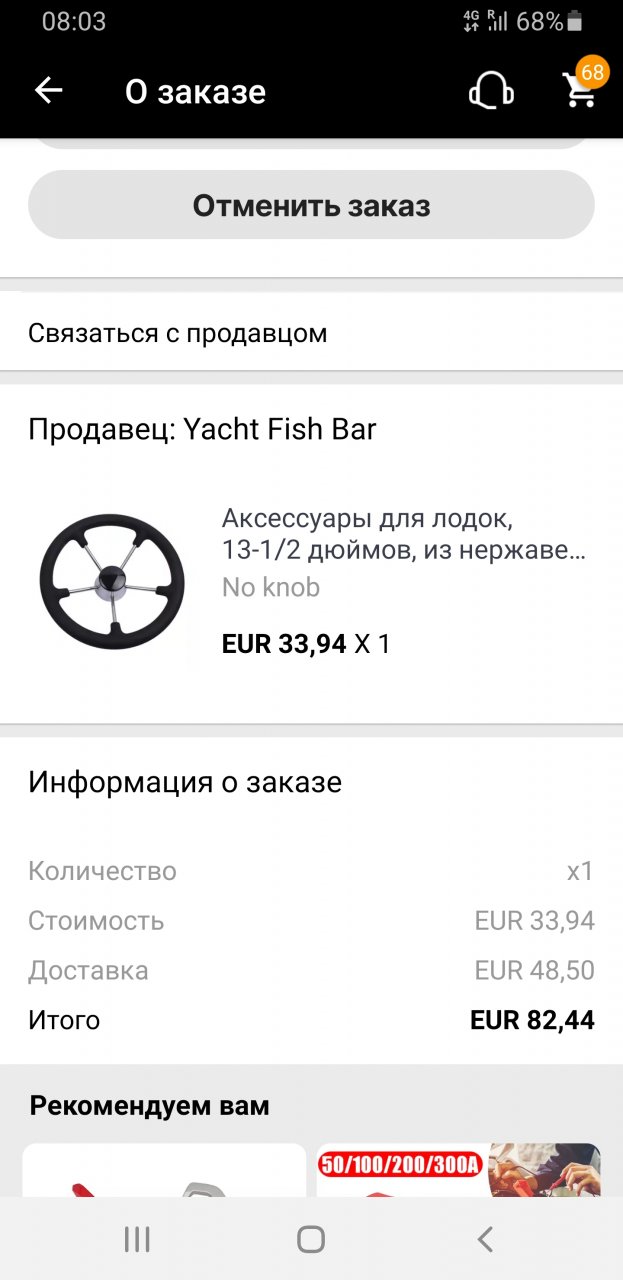

У тебя руль 280мм? Взял похожий 25° 340мм, удобный?лодка к стате тоже нечево
Правильно, что взял 340. Надеюсь спицы железные? Пластик размягчается на солнце. Мой руль - отстой! Никому не рекомендую!

Я без ленивки заказал,можно если что отдельно нацепить

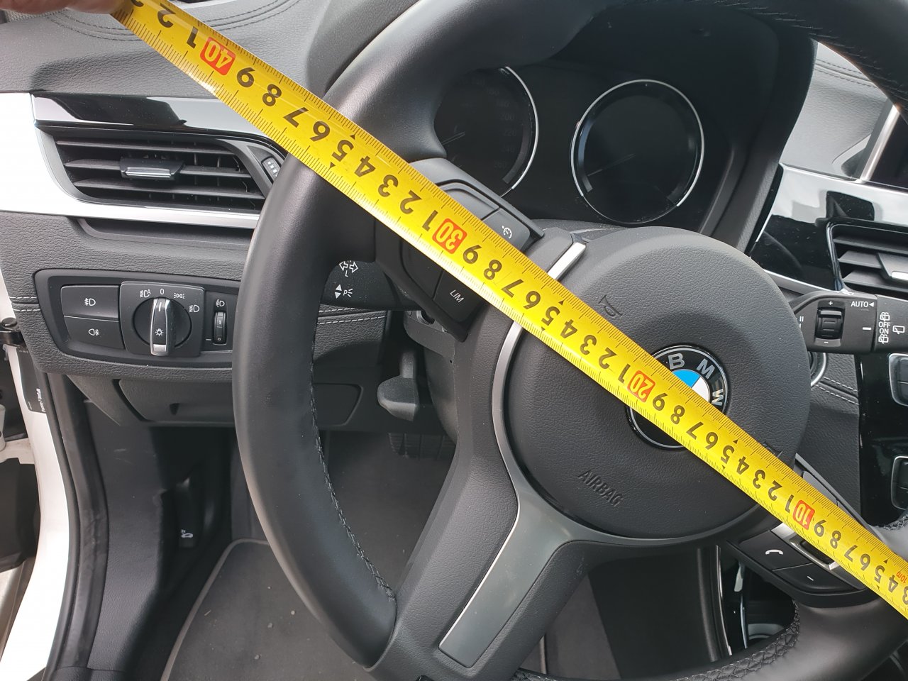

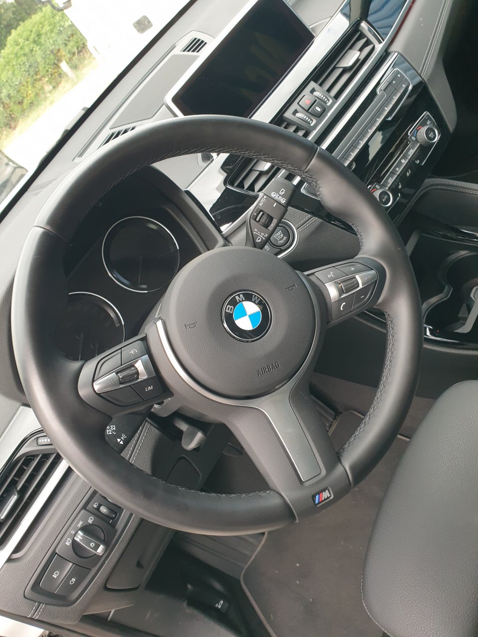

Борь, смотри на счет руля, это Х1 бумер, руль 360мм, и то я бы несказал что большой, думаю 350мм самое то,

Да маленький он, у меня на тягаче 470мм , на проге был 280мм , 340мм в самый раз, ты вот в своей машине померь,
Я не про машину, в лодке стараюсь самые маленькие ставить. 250-280

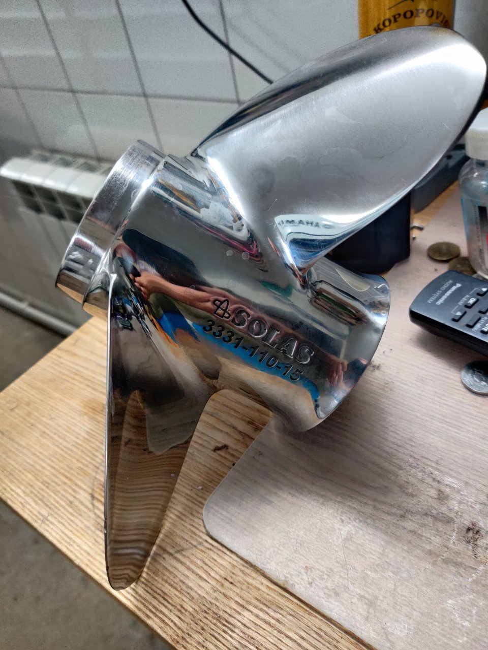

Итак: сегодня затестил Нью Сатурн
и крыло. Винт не подошёл: шаг у него больше, диаметр меньше чем у моего. В итоге обороты 5800, скорость в одно лицо на 1 кмч выше. Крейсер начинается с 5000, когда на своем на 4200-4500 имею стабильные 50 кмч.
Сатурн хороший винт, но не мой. Работает во всех режимах.
Крыло: выход на глисс облегчает, управляемость не изменилась, может немного даже злее стала, но попробовать его с загрузкой особо не вышло. Были с супругой и мелким + скарб. Усадил жену за штурвал (шли на 4500), перелез назад и скомандовал: полный газ. Результат вы увидите сами, но мотор нужно было поднять и несколько тримировать. Буду с Грихой, сниму как это работает с нормальной настройкой.
