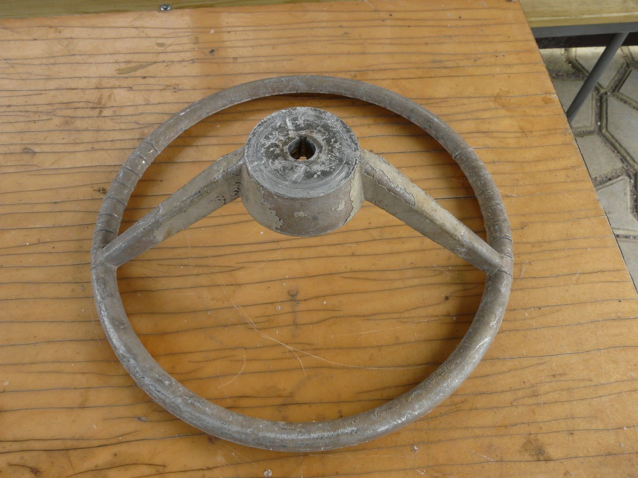

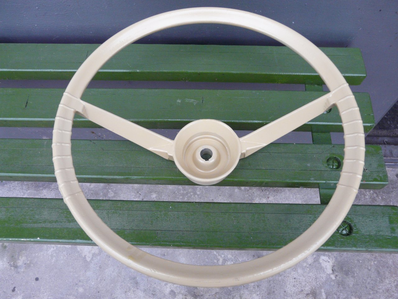

думаю 350мм самое то,
Штурвал большого диаметра, может быть проблемой на лодке.
Всё зависит от высоты панели приборов от пола, высоты посадки водителя и разумеется от габаритов стекла и панели приборов.
Иными словами, надо внимательно подходить к этому вопросу, дабы не устроить себе серьёзные неудобства.
В качестве справки.
На Прогрессе-4 заводская панель очень низко от пола. Заводские кресла, то же с низкой посадкой к полу.
Цель этого понятна- низкий центр тяжести лодки.
Так вот, штурвал в связи с этим, авторы проекта, обрезали по диаметру, иначе колени просто упрутся в него.
У современных лодок, все стандартны приводятся к судостроению.
То есть, габариты, посадка, высота панели, высота кресел, угол посадки водителя ни как в машине. Это надо понимать.
