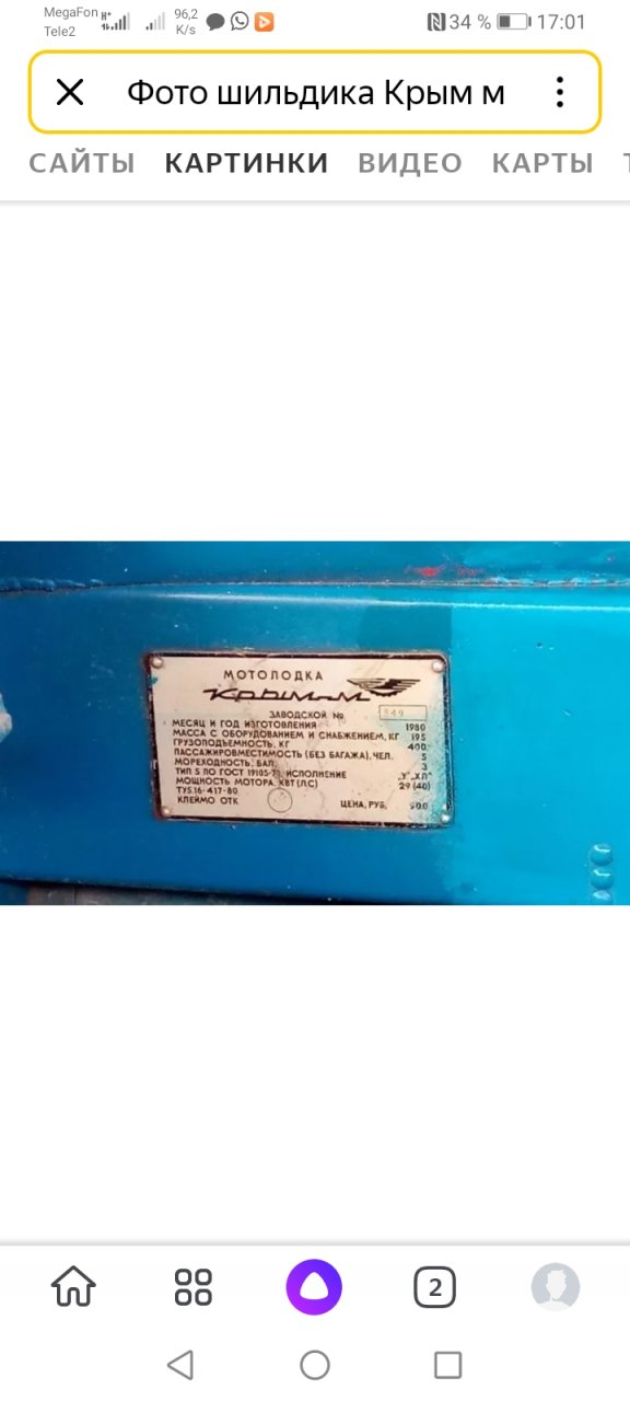

лодка с корпусом 140 кг не могла быть до 40 сил.
Что значит не могла?
Читай тех. Характеристики.
Лень мне лезть шильдик фотать.

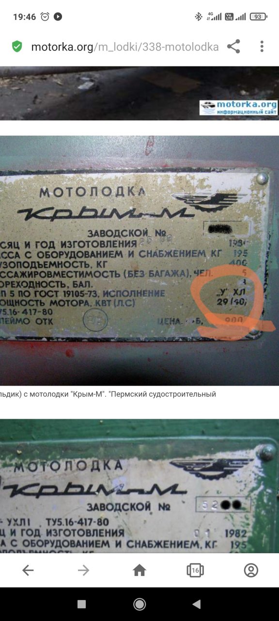

Какой же вреднющий....
На....

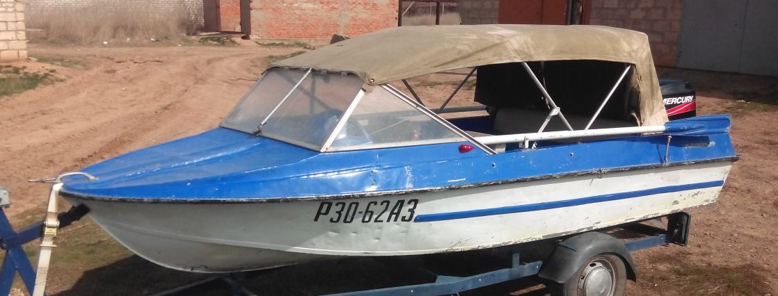

Были Крымы-м и по 40лс с завода, не от ГИМС, можешь не спорить.
16 485
1 250
По мне так 30л/с =очень редкий Крым м, ни разу в живую не видел, а крымов у нас = каждая вторая лодка.

Фото с моторки, Крым-М

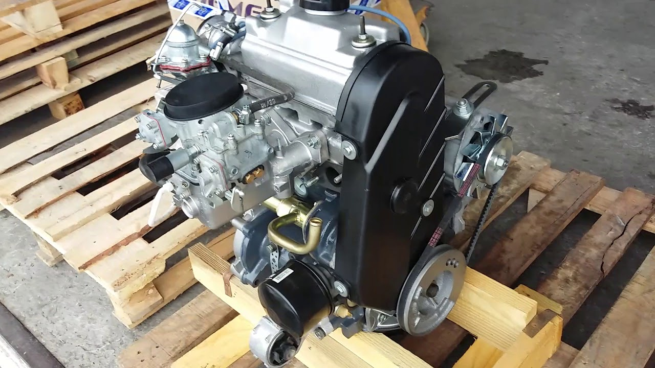

мне по весне по протокам и камышу проходить, скорость не имеет значения. мощность из за не имения прав.
любая самодельная лабуда более-менее сложной формы-это уйма потраченного времени и дело многих экспериментов.
есть такие болотоходы мощностью 7-8 сил,в заводском исполнении,китаезы делают на базе 4т мотора,причем занедорого,дешевле подвесника аналогичной мощности раза в 2.

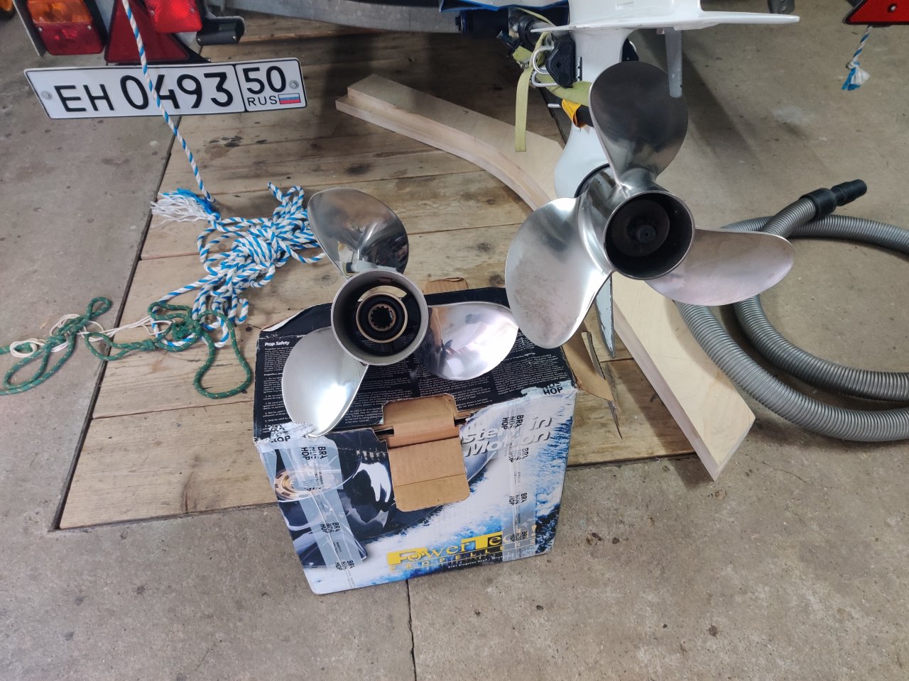

Для затравки: 15 винт в пути. Спасибо Герману и Боре!

Смотри, че бесы твои чпвэшные удумали....
Это два обычных правых винта тупо меж собой сварили и теперь выпендриваются.. Ну правда у них ещё там тоннель присутствует, но все равно АКП выше воды, и поток с тонеля рваный и воздушный, по идеи можно прировнять к ЧПВ....
Че то мне даж самому захотелось сею ебанину опробовать, ибо проще некуда, и вроде все срастается, без подвыподвертов....., ну с твоей бесовской колокольни... (имею ввиду)
Кстати в авиации были такие винты, щелевые назывались. Например на той А-3,что ты фоты показывал, такой винт стоит.

Пришел винт! Через неделю на воду!
Oleg_samara
18.01.2017
2 892
2 474
Уже решился их сварить?
Ну ты ваще, дерзкий!!!
Андрей там по моему шаги у винов разные переднего и заднего , обрати на это внимание , хотя могу и ошибатся ,с А- 3 имел дело еще в прошлом веке могу и зопямятовать . Там два разного вида винта было , один на АИ-14 ,,240 сил,, и на М-14 ,,более 300 сил ,, .

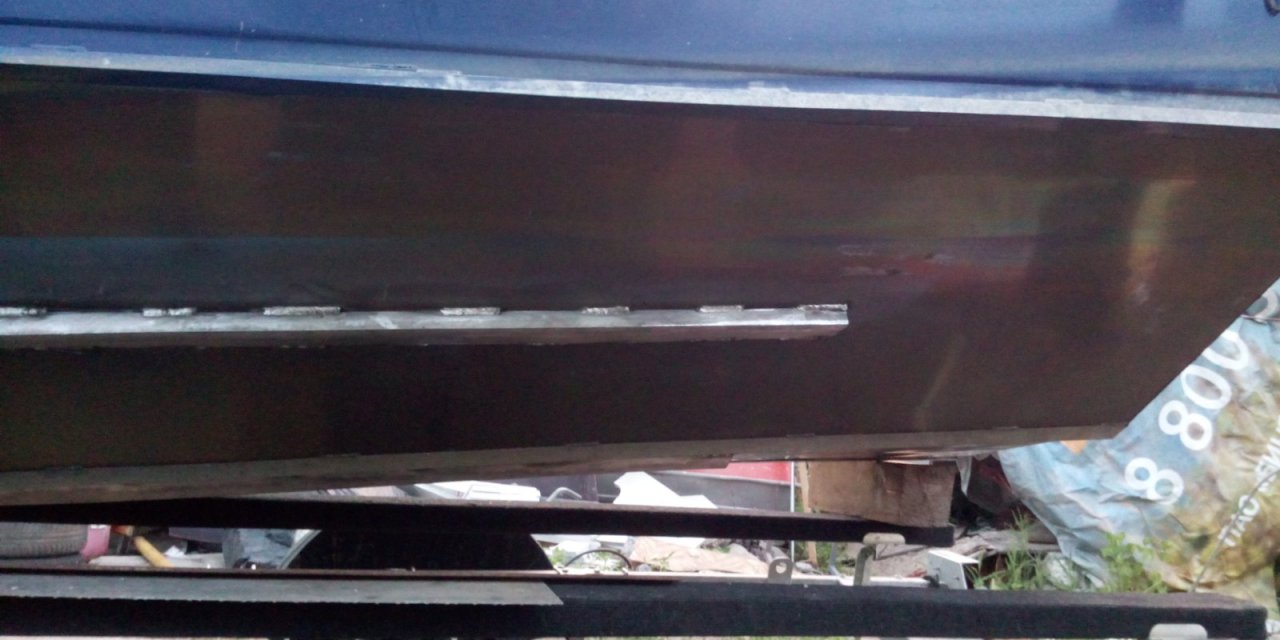

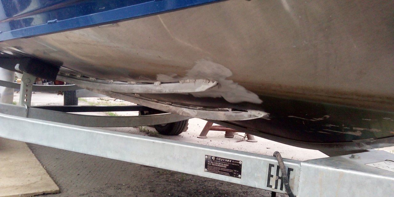

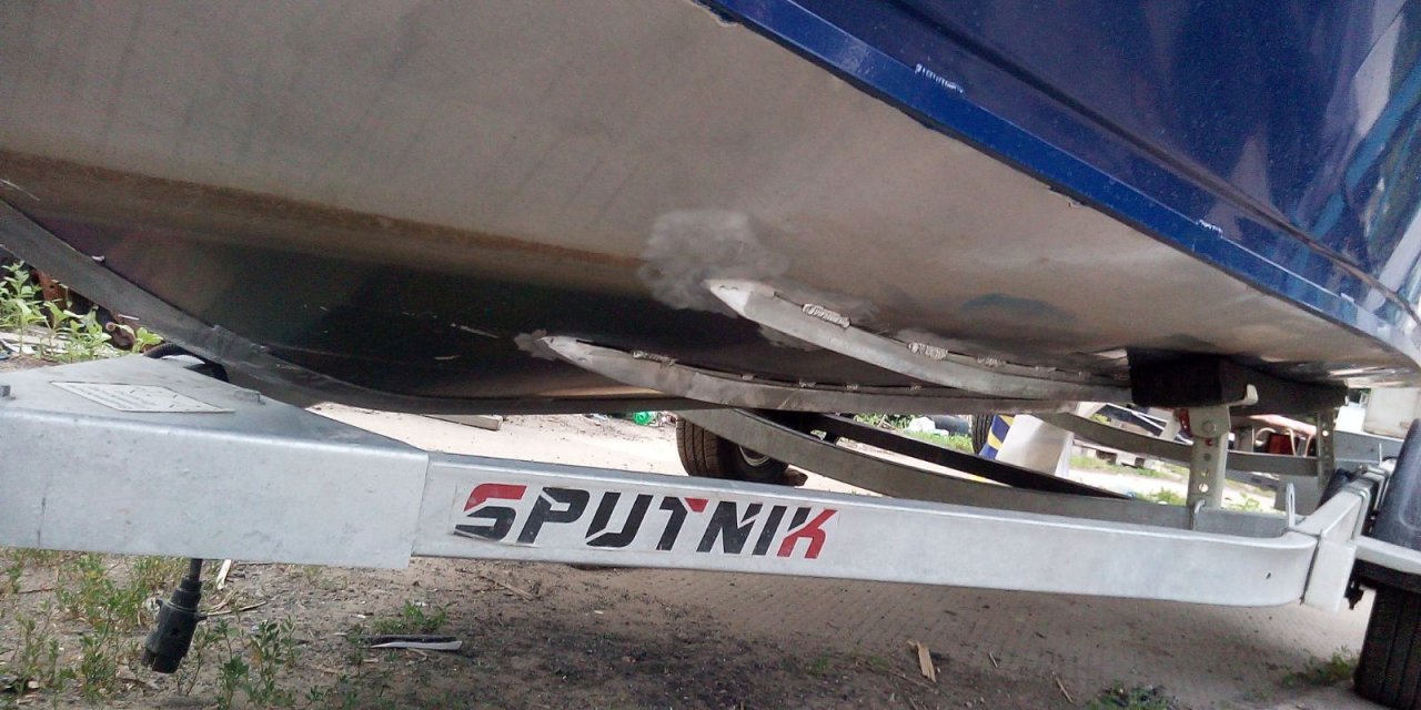

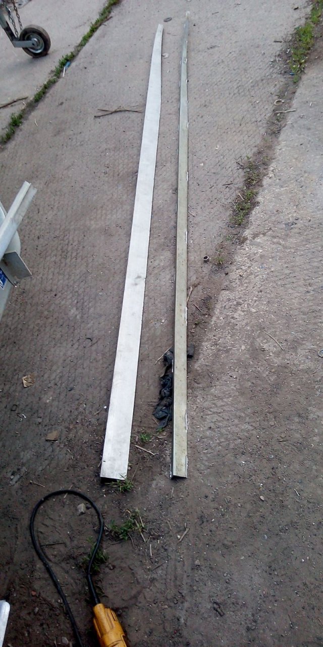

Олег, а что с лодкой, которой ты реданы переделывал?
Oleg_samara
18.01.2017
2 892
2 474
Борь не стал мудрить , поменял родной на более широкий с сохранением длины , изменив угол вхада спереди , и ближе к килю добавил такие же широкие до миделя , для поднятия носа , вроде все получилось , только с видео обгадился , как то не сохранилось или стер случайно . если окажется случай попробую снова снять .
9 745
6 513
Лучше пошла?
Я прочитал уже все что есть по этим винтам.... Действительно их было два типа "щелевой" и "тандемный", ну практически разница только в размере щели, шаг одинаковый, угол сдвига у обоих одинаковый 60°.
Ну как бы план созрел....
Сварить винты под 60°, так как у меня нет лифта, зато есть 5 дырка трима, на которой стопроцентные прохваты, а 4 дырка 100% прохвата ещё нет, то если на пятой дырке этот "тандем" уберёт прохват, и увеличит деферент соответственно, то за этот маразм можно ухватиться уже зубами...
... Ну как бы.... если что то работает, то работает вопреки всему, а не благодаря чему то....
Интересный и простой прикол, надо попробовать, а вдруг?
А вдруг и правда, болгаркой щель вдоль лопасти пропилил и помчал на гиперзвуке???? Вот Гена то обрадуется за меня!!!! :yahoo:
