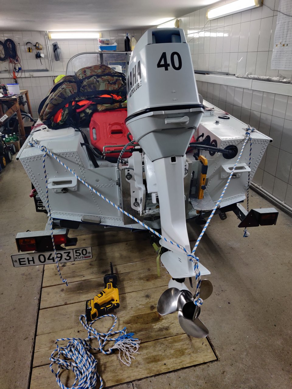

Вот это мы и начнем проверять. С подачи Борисыча нашел винт 15 шага. Я понимаю, что гидродинамика корпуса имеет свой предел. Но задел ещё имеется, имхо. Интересное это занятие, пробовать все на практике. Как мне сегодня сказал Борисыч, наличие лифта и гидравлики - научно-исследовательская лаборатория на борту. А пока готовлюсь к вейкам и ватрушкам....
Может кто подскажет, какие тонкости есть в V-фале, что на фото? Съемную царгу видимо будем зимой варить. Пока так.
Как то я подглядел у соседей по лагерю..... Фал был посредине разрезан и в разрыв был ввязан мячик в сетке.
Здорово помогает при старте и в поворотах, Фал за воду не цепляется, лодку не подтормаживает, рывков почти нету и ваще лучше гораздо.
Брал у соседей попробовать, мне понравилось.
Тонкость такая же, как с таргой. Нельзя стартовать с повернутым мотором, особенно если лыжник тяжелый. Пытается опрокинуть. А так даже лучше. При перекладках жопу дергает, но в плоскости, не заваливает. На мой вкус на легких лодках V безопаснее.
