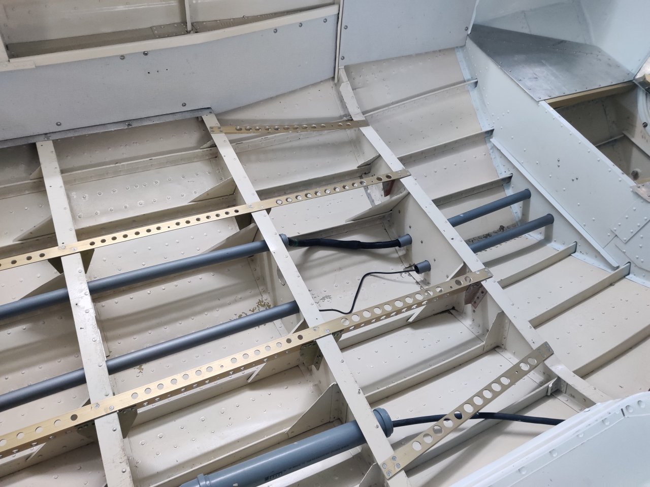

Сейчас видно, сколько заклепок поменено на потай (серый).

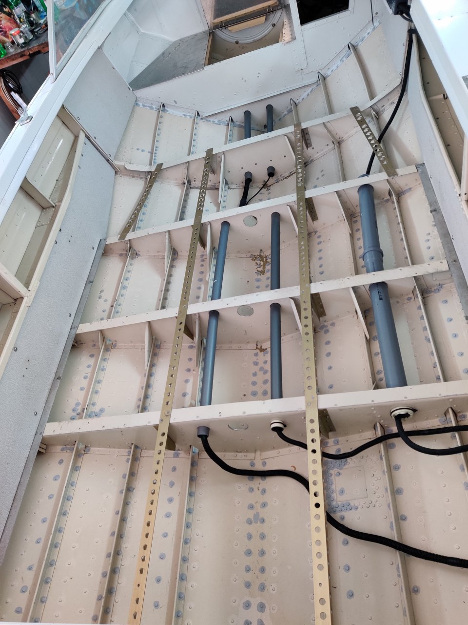

Вот кстати по шпангоутам и видно как меняется кильватость = как днище закручивается.
тебе поганяло можно дать---крученый дон...
до мидель-шпангоута днище фсе константа--14,5 градуса.

Борь надо было стрингера с левой половины на правую переставить . Конструктору или технологу башку бы оторвать за эти стрингера паразитам неграмотным , в эксплуатации.
Поздняк метаться! Это пусть теперь другие делают.

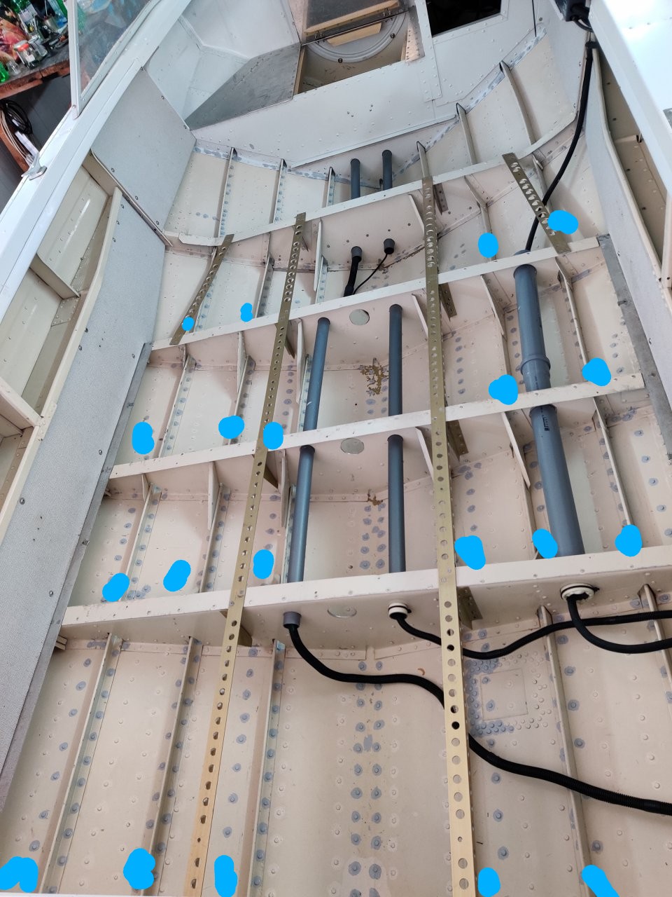

Вот и я о том же , что в мозгах у конструктора было ? На Амуре треть стрингеров стоят правильно , а две третьих так же через задницу .
Тем, что там остаётся, можно пренебречь. Примерно стакан-два воды на всю лодку.
Тем, что там остаётся, можно пренебречь. Примерно стакан-два воды на всю лодку. Обращал на это внимание, когда проверял корпус на герметичность когда-то. Достаточно нос приподнять, и все в корму уходит

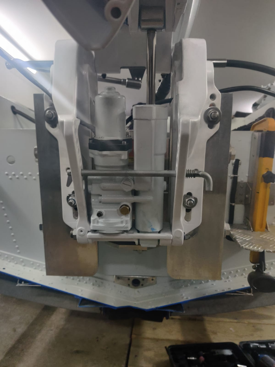

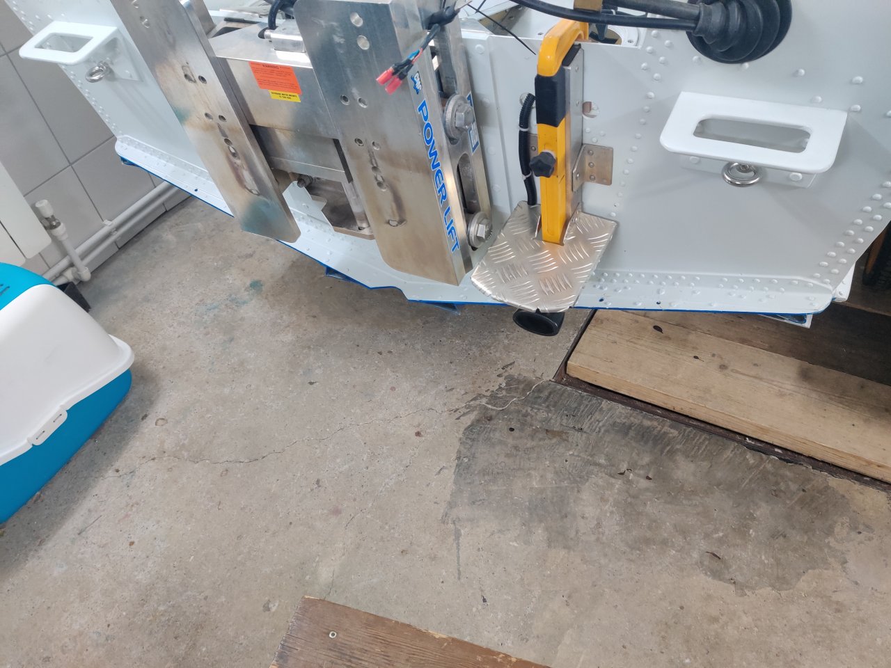

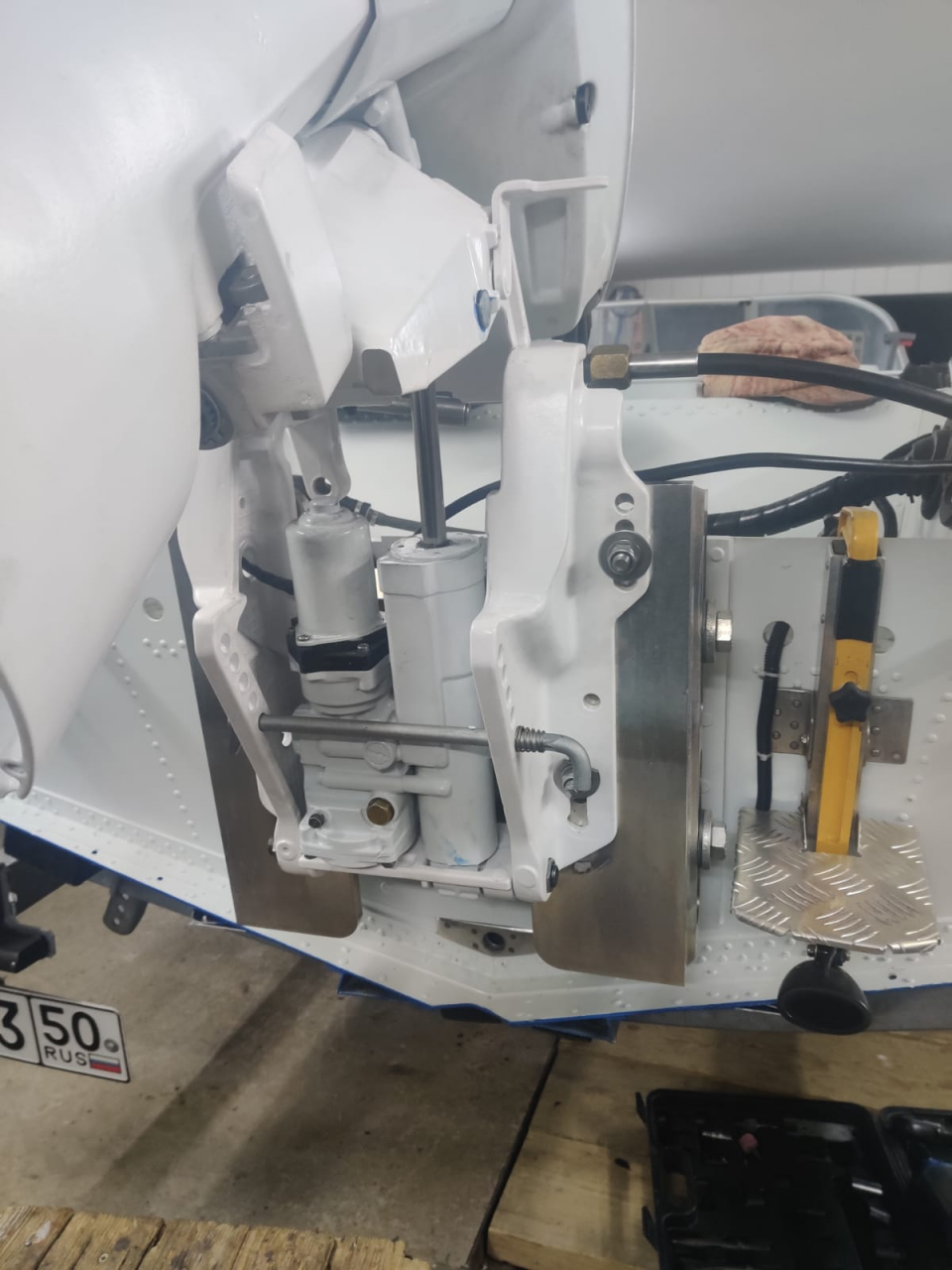

Готовимся спустить лодку 10 июня. Собираем. Установили бак и всю шнягу под рецессом. Нужно заменить шланг вентиляции бака, поскольку он сложился и не хочет распремляться. Весь день промудохались с подгонкой, сборкой и интеграцией подвеса от Ф50 на ВЕОС, но победили. Теперь на лодке полноценная гидравлика. Б/у детали, что я докупал, естественно оказались с дефектами. На нижней опоре пришлось мучительно подгонять шлицы - 3 часа: с одной стороны отверстие имело форму овала. Болты верхних демпферов оказались короче на 5 мм, а мои совсем ржавые. Сами демпферы подпилили, чтоб получить эти 5 мм - это совсем не критично . Подпилили с двух сторон, заодно вывели тягу переключателя в центр поворотной оси. До этого расстояние до края трубы с одно стороны было всего 2 мм.
Вечерком попробуем ДВС накинуть и редуктор. Останется сделать электрохимическую защиту: анод и закольцевать детали в одну цепь.
Лебёдку пока решили не трогать.
9 745
6 513

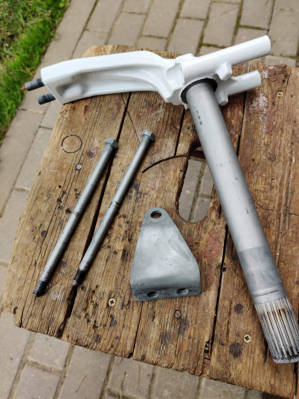

Разбавлю тишину. Вот так выглядит мой колхоз: 40 HEPO (1994) на подвесе от F40. Откидной кулак упилен, отверстие отфрезеровано под втулки, перенесена тавотница. Поворотный вал упилен и приварен к кронштейну. Щлицы не трогали, нет в Москве мастеров, которые готовы были бы взяться за нарезку шлицов. Струбцины, опора гидравлики и сама гидравлика от F40 без изменений. Все остальное, включая кронштейн нижней опоры от HEPO.
Подвес и дейдвуд отпесочены и выкрашены порошком. Посмотрим, как будет держаться.
Полагаю, что на современный VEOS переделки будут менее глобальные. На нем иначе выполнено крепление нижней опоры и визуально очень похоже на F40, но нужно мерить. Ошибка в пару мм может дорогого стоить.
Посмотреть вложение 229203Посмотреть вложение 229204
на современном ВЕОСЕ нет уха крепления гидроподъема, нужно менять поворотный механизм от ямахи ф 40бетс и тогда все хорошо встает. Правда в нынешних условиях это дорогое удовольствие.
