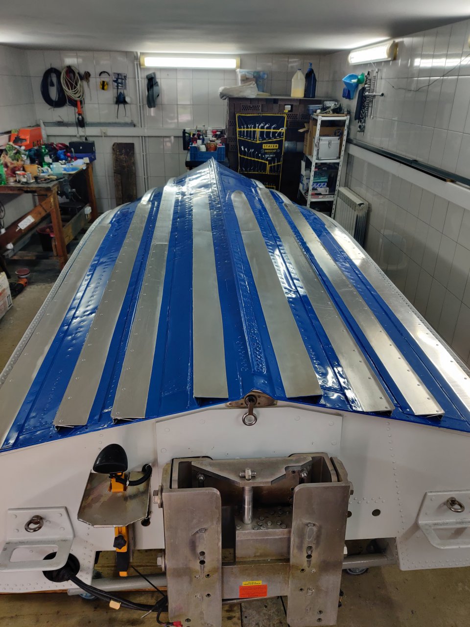

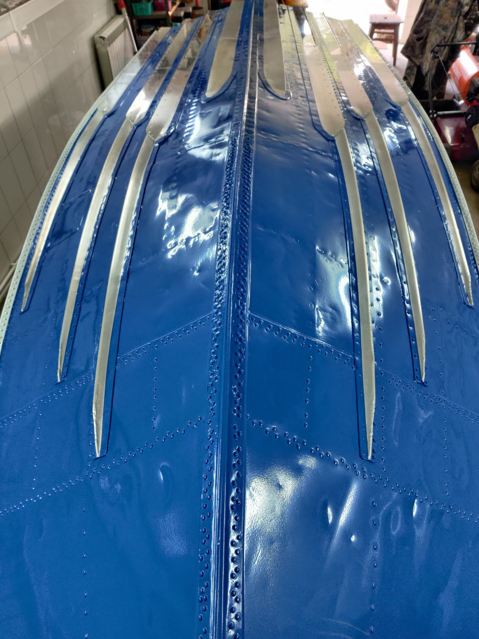

Закрасил заклёпки. Теперь четко видны реданы: то, что не окрашено - параллельно воде. В выходные перевернем
Ну наконец то....
А в выходные на речку?
Борь, а чё ты торцы реданов не заделываешь?
Там же муть будет откладываться, улитки с пьявками позаползут, да х/з русалка руку сунет и застрянет..... и здравствуй вечная сырость внутри....
Или у тебя реданы к корпусу не герметичны и это наоборот слив с них.
Хотя с русалкой нормальный так себе вариант...., пускай застревает...., дурочка.
9 745
6 513
Ну наконец то....
Пусть лучше оттуда все стекает и проветривается, чем болото будет . А русалку - веслом, мать ее!

У тебя мойка есть, пенник, загнал в внутрь и вымал, потом воском, после воска будет жирная пленка, на неё уже будет меньше грязь цеплятся ,а лучше сразу перед выездом ,воска загнать, в дальнейшем будет проще
