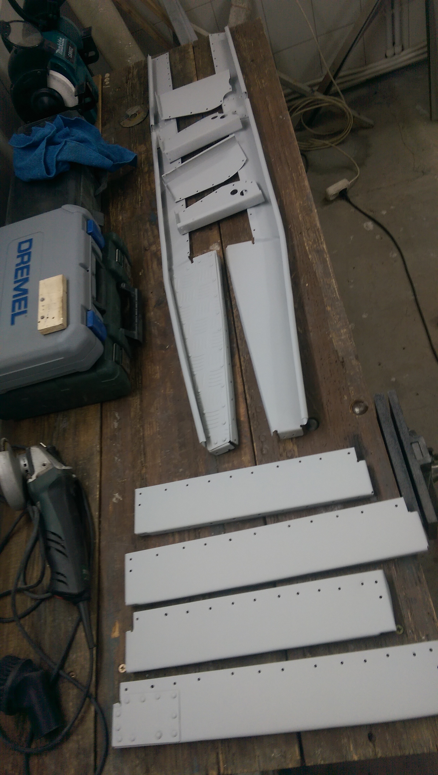

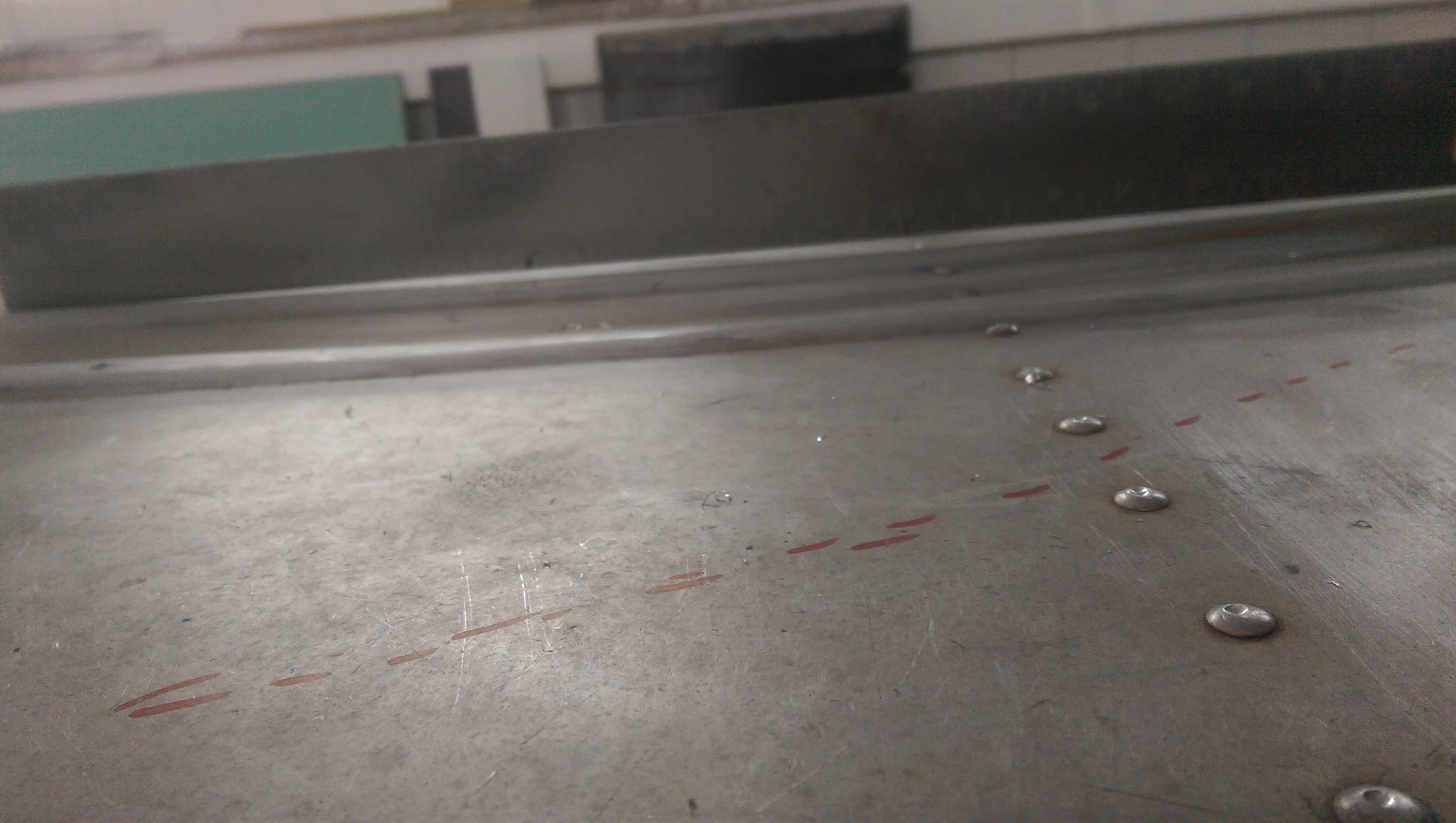

На днепре все детали алюминий, кроме днища и бортов которые дюраль. А киль и привальник вообще очень мягкие, греть их совсем не обязательно.
Согласен, но горячий металл по-любому лучше гнется. Посмотри в фото в первых моих сообщениях - там вмятина по привальнику была 10 см глубиной. Я вообще не хотел с этими привальниками заниматься -совсем кривые были, а сын уперся - родные ему очень нравятся.
Грел из-за ребра по тому же принципу, что и уголки, наклепанные вдоль бортов. Завтра фото скину для сравнения где гнул на холодную, а где на горячую. И это не дюраль. Разница колоссальная.
Многое еще от толщины металла зависит, а может и Д16т советский от современного отличается. Родные борта гнутся по горячему на ура, а вот когда гнул пластину на усиление транца, та что с большим отверстием - современная-дюралька 2 Мм треснула по месту гиба - пришлось срезать и уголок клепать.

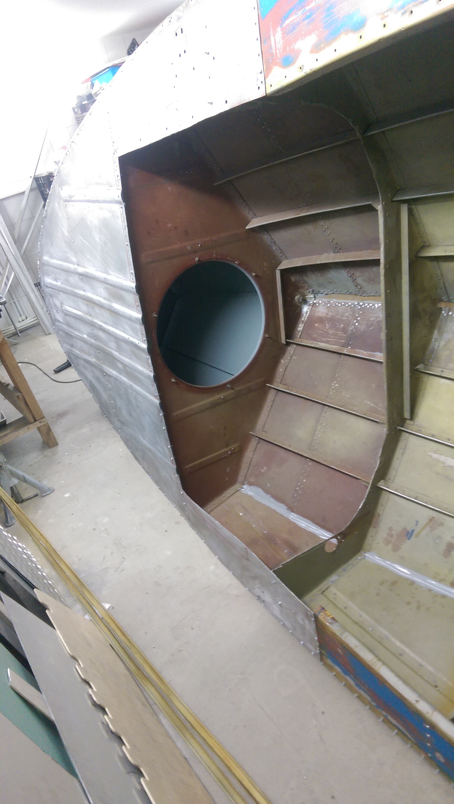

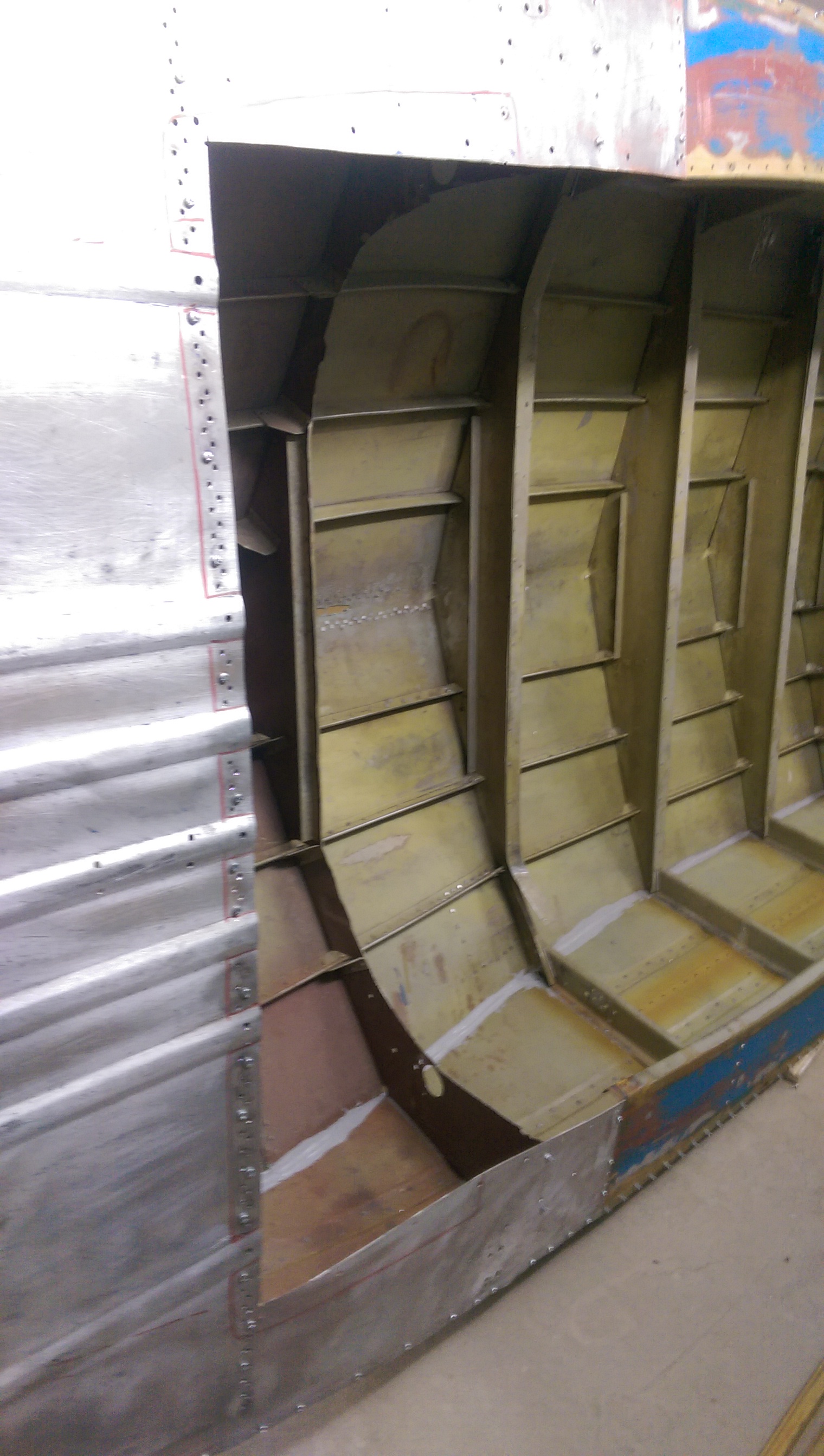

Малярные, жестяные и клепальные работы - Все смешалось. Усилил, подогнал и загрунтовал родные полки. Заменили текущие клепки, надеюсь что все. Установили палубу на нос. Она продавлена, придется наклепать уголки снизу.
Далее я встал в ступор. Лодка раньше ходила под румпелем. Носовой багажник похабно вырезал. Если поставить стекло, Этот вырез из-за наклона стекла как мертвому припарка и руль некуда поставить. Теперь думаю, Как все это обыграть. Это место прослаблено, просится обратно переборка.
Вариантов вижу два - вернуться к заводу, но для этого просится новый лист на весь нос. Металл придется покупать. Если созрею - видимо амг-6 2 Мм.
Другой путь - нарастить частично перед капитаном и пассажиром, оставив между ними проход/сделав ступеньку на нос. Проблема усугубляется выштамповками на носу и продолжением потопчин, которые предыдущий хозяин сделал криво в пьяном угаре. Придется делать накладки в этом случае.
Помощь зала приветствуется!
Бюджетнее будет так :yes: ... Для стыковки прямого листа с палубной выштамповкой можно "заполнить" выштамповки с торцов любым плотным материалом на полиуретановом герметике, сделав красивые выступающие и сходЯщие "на нет" "заглушки"... из пластика например :)
9 745
6 513
Будем посмотреть. Как отправил сообщение, подобная идея в голову и пришла.

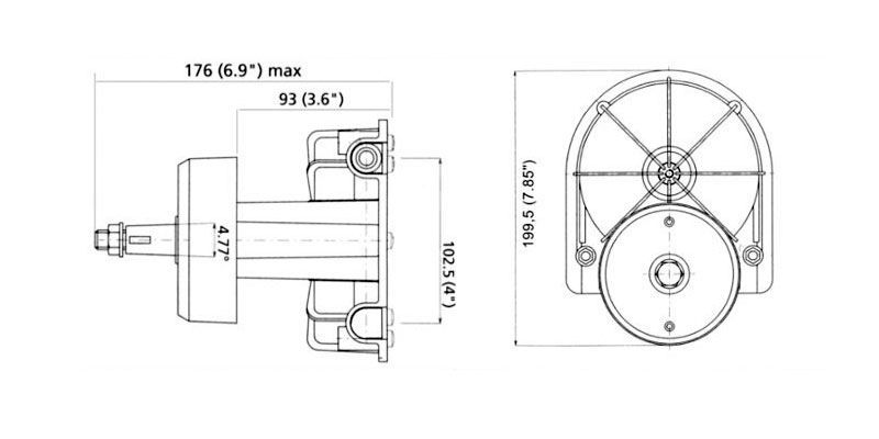

1-3, я взял комплект из рулевого редуктора Т-71 и троса М-66 от Баджера, конечно не Multiflex, но судя по отзывам на форумах, соотношение цена-качества вполне достойное, проверим! В комплекте имеется все необходимое для установки (крепление, защитный кожух и тд).

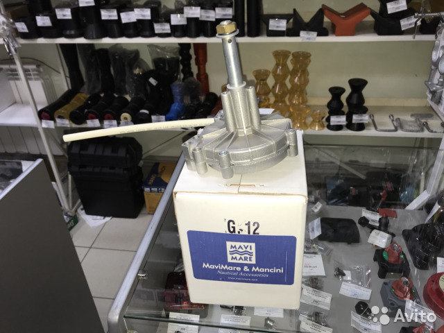

рр брать т71 или т85 или G12.
T85 и G12 лучше, но не намного.
Трос лучше ультрафлекс м66
9 555
4 760
:)Боря! Редукторы бывают разные и по конструкции и по назначению и по возможности удерживать моторы разной мощности и соответственно разного веса. Есть простые для лёгких лодок (типа ПВХ И НЕ БОЛЬШИХ рибов)и слабеньких моторов,А ЕСТЬ ПО СЕРЬЁЗНЕЕ .Еще в просто народье говорят с обратной связью и без обратной .Но чтоб тебе мозг на ночь не выносить бери что Тугарин пишет.Нормальные (с репутацией) редукторы. G -12 без обратки.Не передаёт инерционный момент от двигателя на штурвал,но туже рулится.Т-85 занимает больше места под панелью и он с обратной связью,но крутить штурвал легче.Оба рассчитаны на моторы до 150 сил.Выбирай!:pardon:

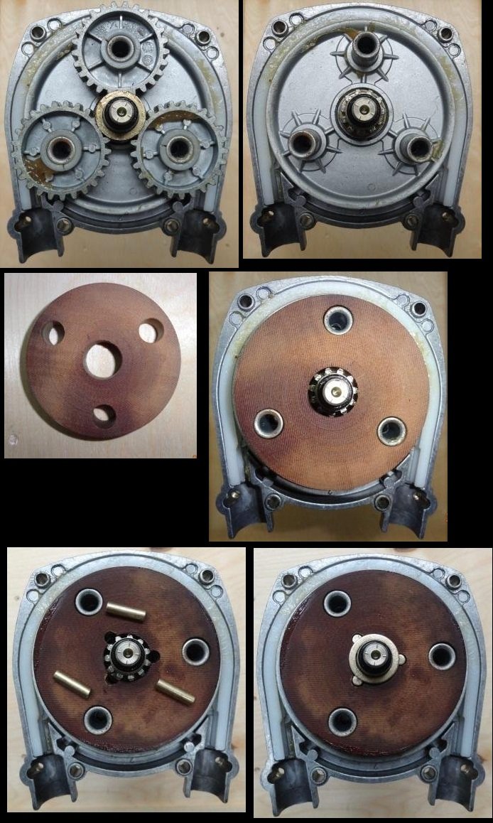

У т 85 нет планетарного механизма.
27 120
2 167
27 120
2 167
Или я где то ошибаюсь?
9 745
6 513

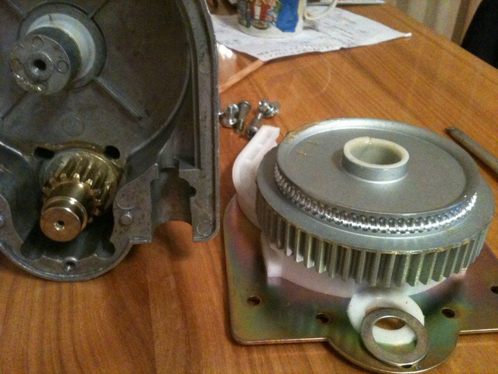

т-85 по ходу не планетарный. Ось руля не по центру. В инете его хвалят.
G-12 похоже планетарный.
Если не прав, поправьте!
1 354
Планетарный редуктор это когда маленькая шестерня по центру вращает большую наружную через три маленьких шестерёночки. Поэтому у планетарного вал выходит по центру, у остальных где угодно.
9 745
6 513
Планетарный из них только g12. Говорят в наличии нет. На след неделе придет партия в Питер. Видимо его и закажу.

В принципе понять ,планетарный или простой редуктор стоит на лодке можно даже не заглядывая под штурвал.Достаточно попробовать повернуть мотор.Если получится повернуть штурвал мотором то редуктор простой .Если мотором (взявшись за него руками) штурвал не крутится,то редуктор планетарный.
9 745
6 513
  • 178,1 КБ Просмотры: 1 157
27 120
2 167
71 планетарный, но мотор вроде крутится за мотор.
На днях проверю.
