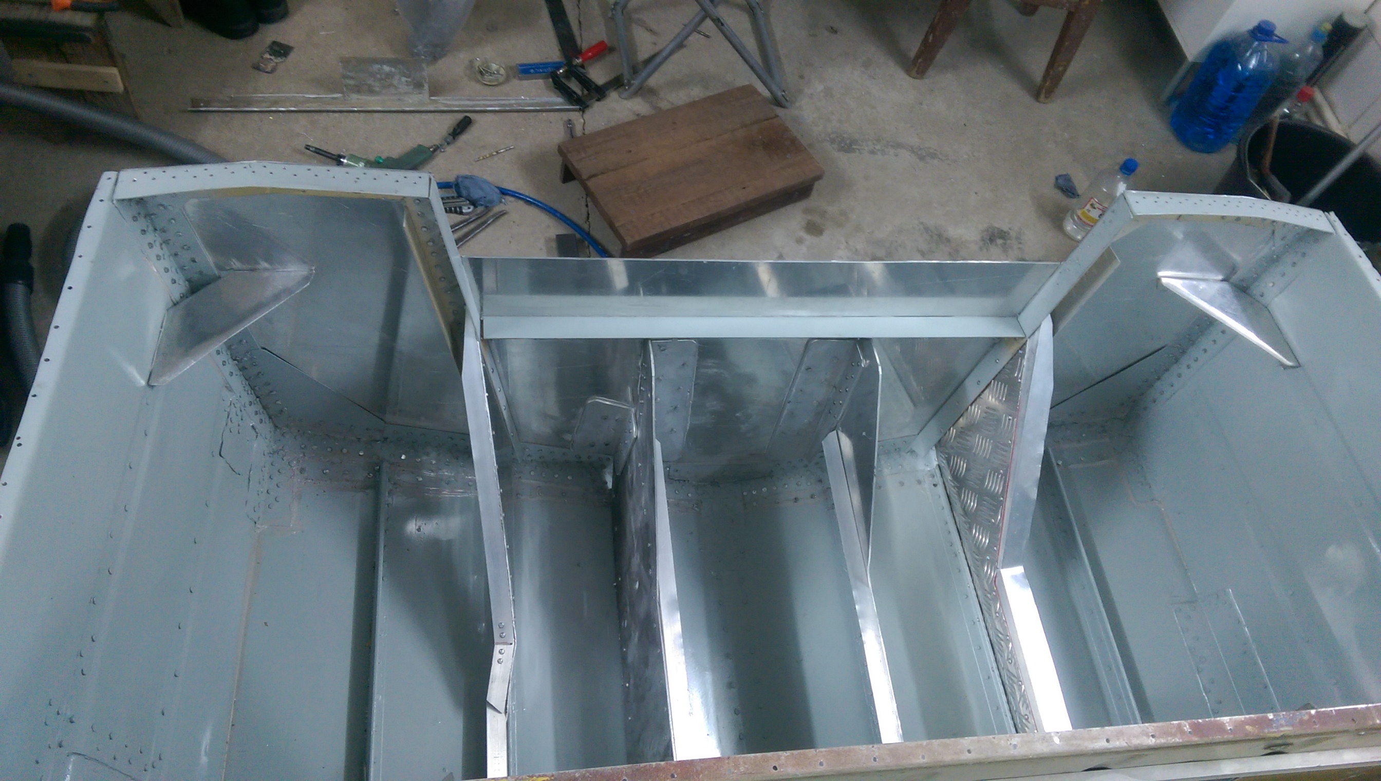

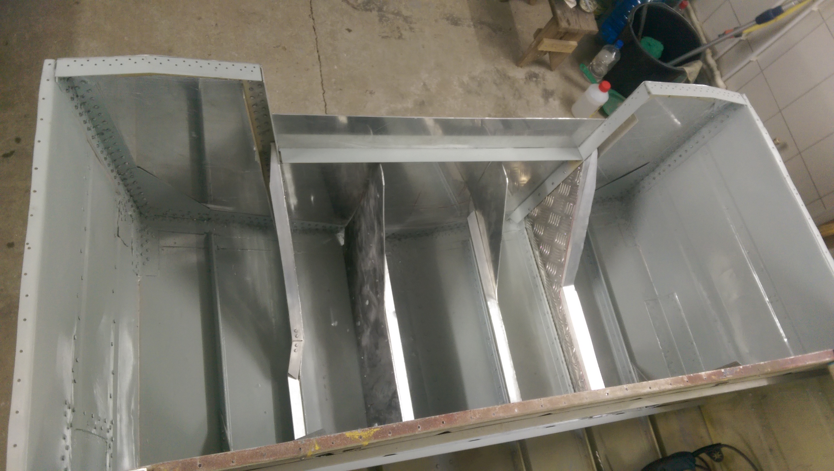

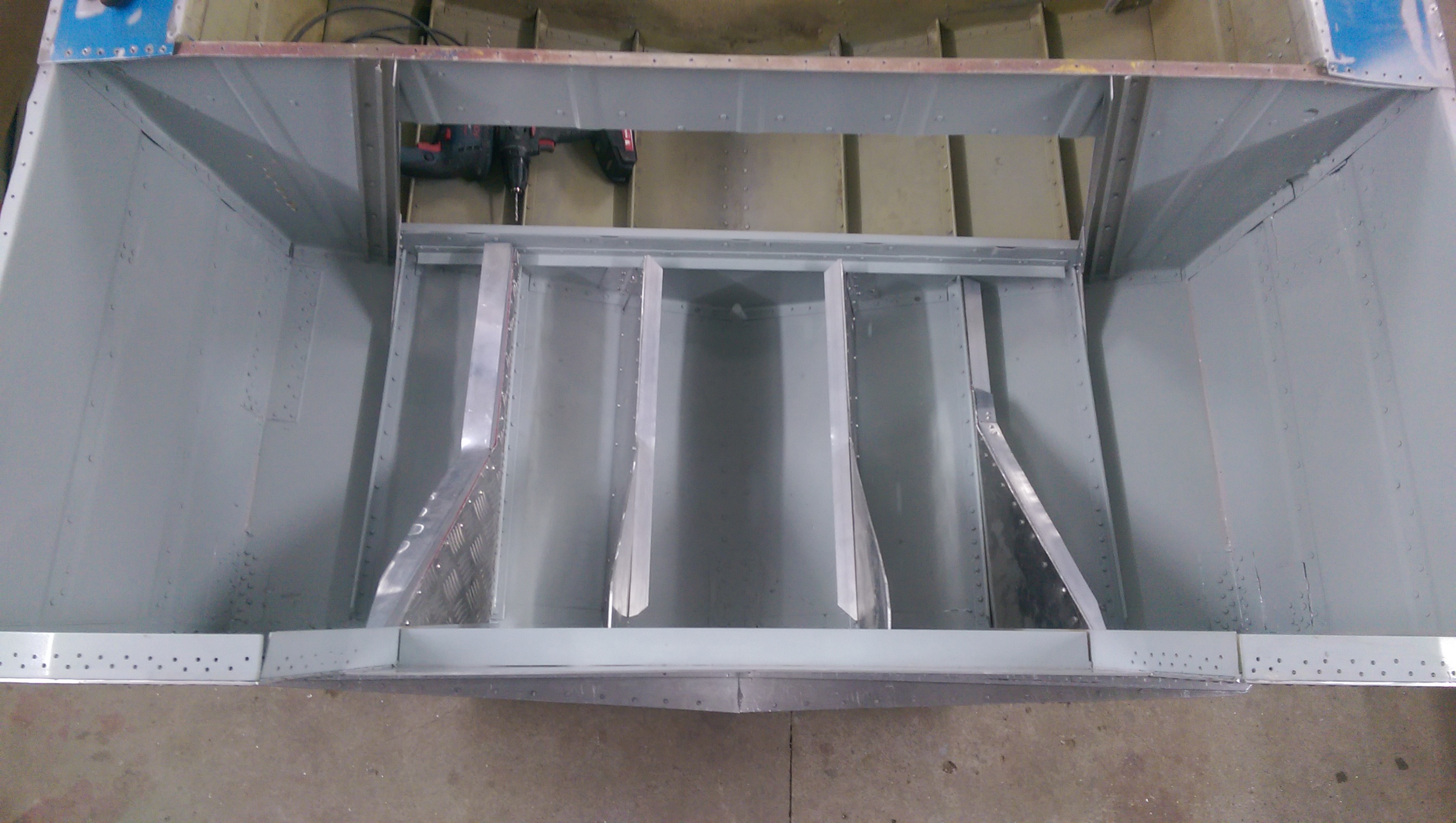

Саш, никуда я не пропал, Просто на неделе ничего не делал. Дал краске устояться. Вот результат вчерашнего дня. Усиление еще не закончено!
3 159
1 311
Добрый вечер Борис. Ну вот и продолжение пошло, как же всё капитально сделано!
9 748
6 525

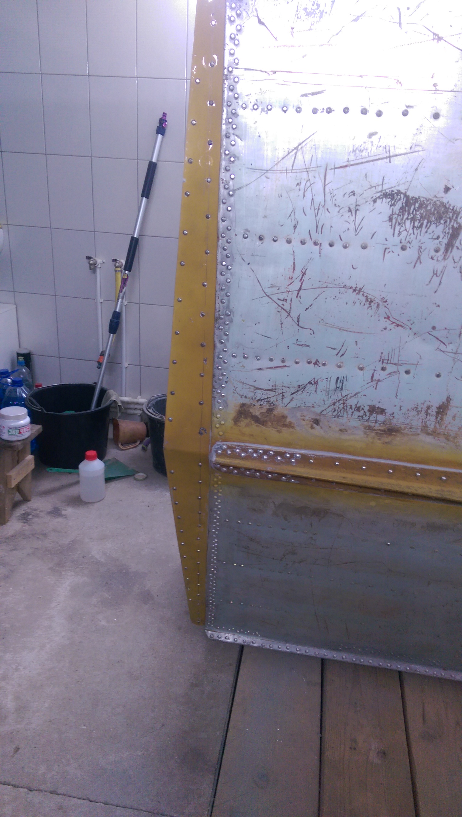

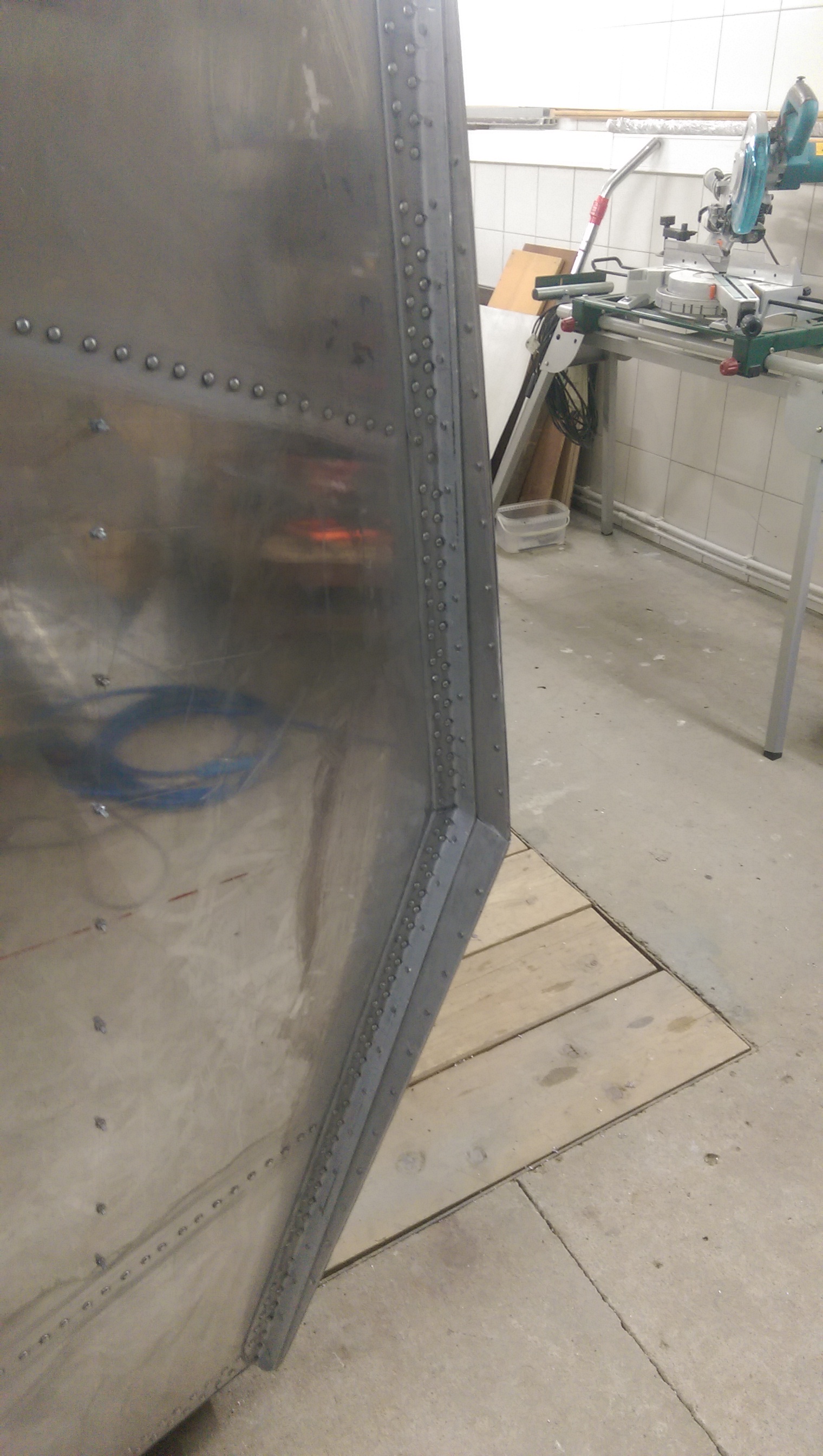

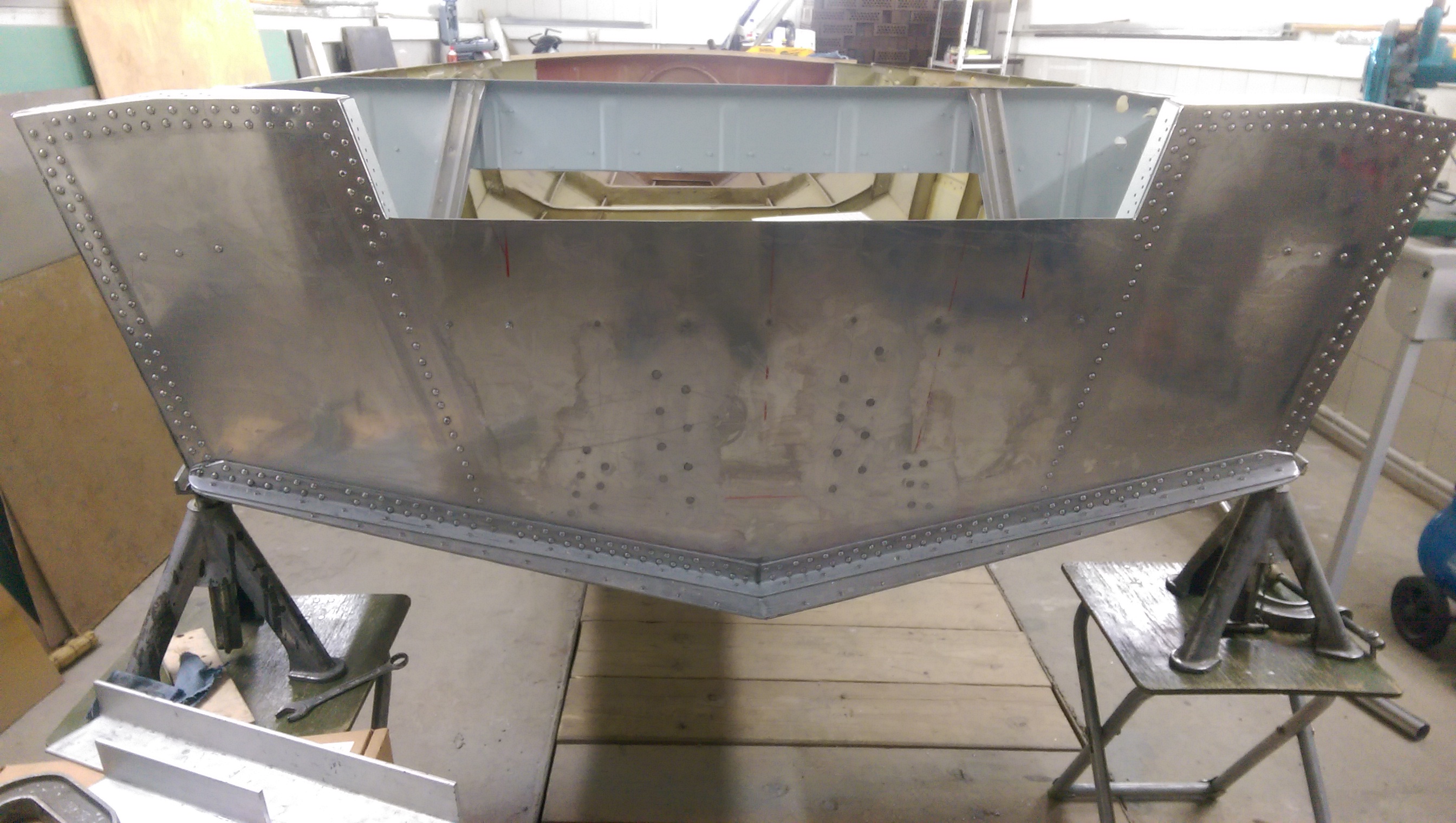

Капитально-Не капитально, а налил сегодня в корму воды и выявил течь в конце киля. Травит по капельке из-под накладного листа, который желтый на фото. Буду думать - мысли есть. Пока течи из этого узла не устраню, со сборкой придется повременить - доступа не будет.
9 748
6 525
Борь, ты разве не на НОВОЛ собирал? Как может течь через гермет?:unknown:
Дим, 4 тюба его родимого уже загнал - значит где-то накосячил. Место там поганое - сходятся внахлест днище, желтый лист, накладка над килем, уголок и киль. Клепки дали больший натяг, чем болты, да и загонял последние не в каждую дырку. Что-то доформировалось и/или герметик выдавило. Думаю поправлю, есть 2 варианта (дополнительный ряд клепок и накладка, возможно их комбинация) и стратегический материал - герметик для топливных баков самолетов. В случае чего им накрою. Это намертво.
Короче нужно смотреть. Сегодня уже времени не было.
ЗЫ: Новол покупал 2 раза. Из первой партии показался слишком жидким, а второй наоборот. На нем корму и собирал. Тут не угадаешь.

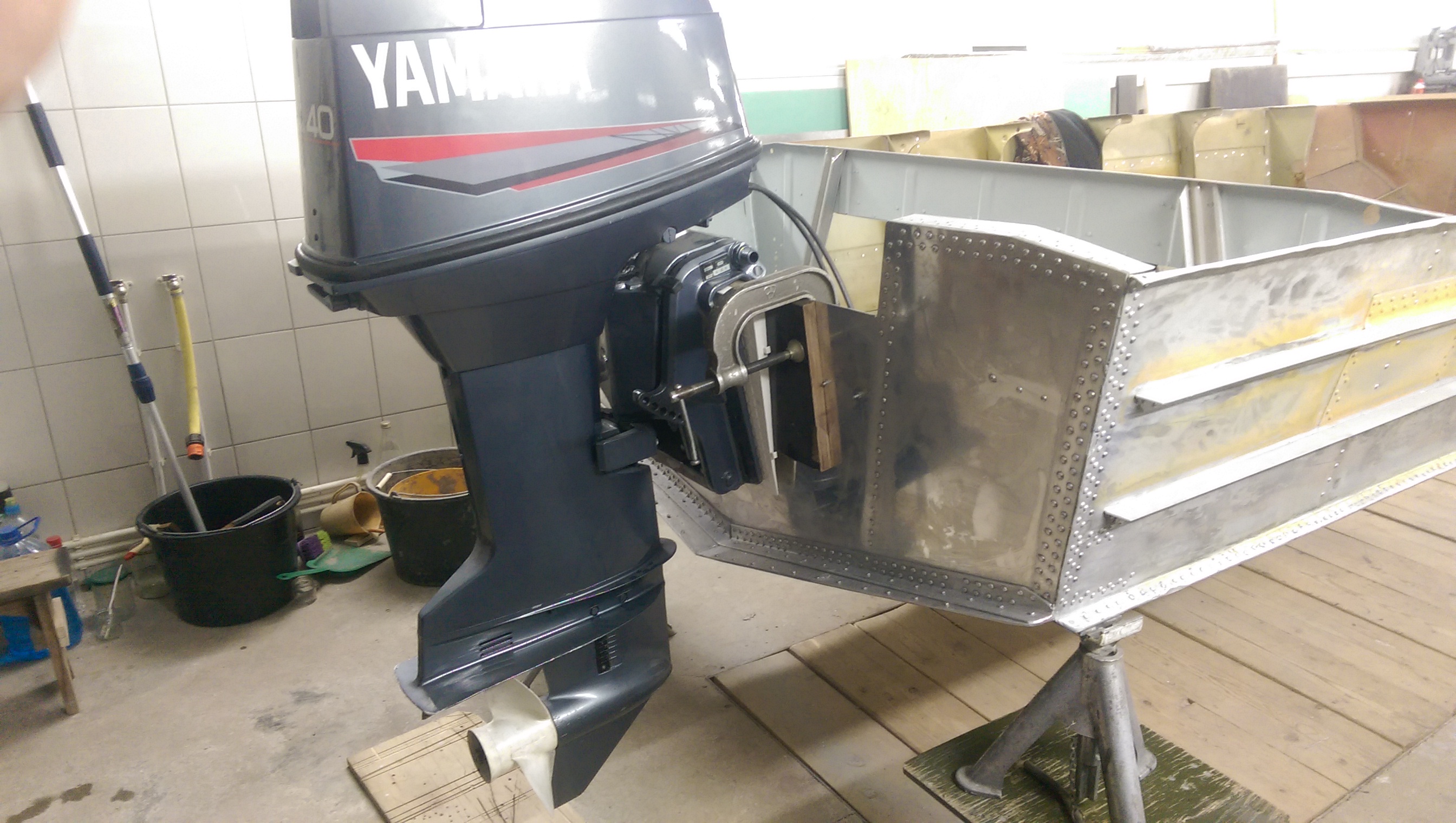

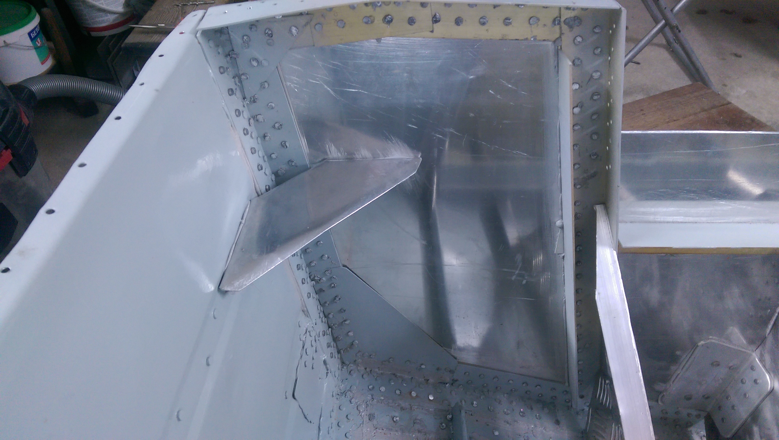

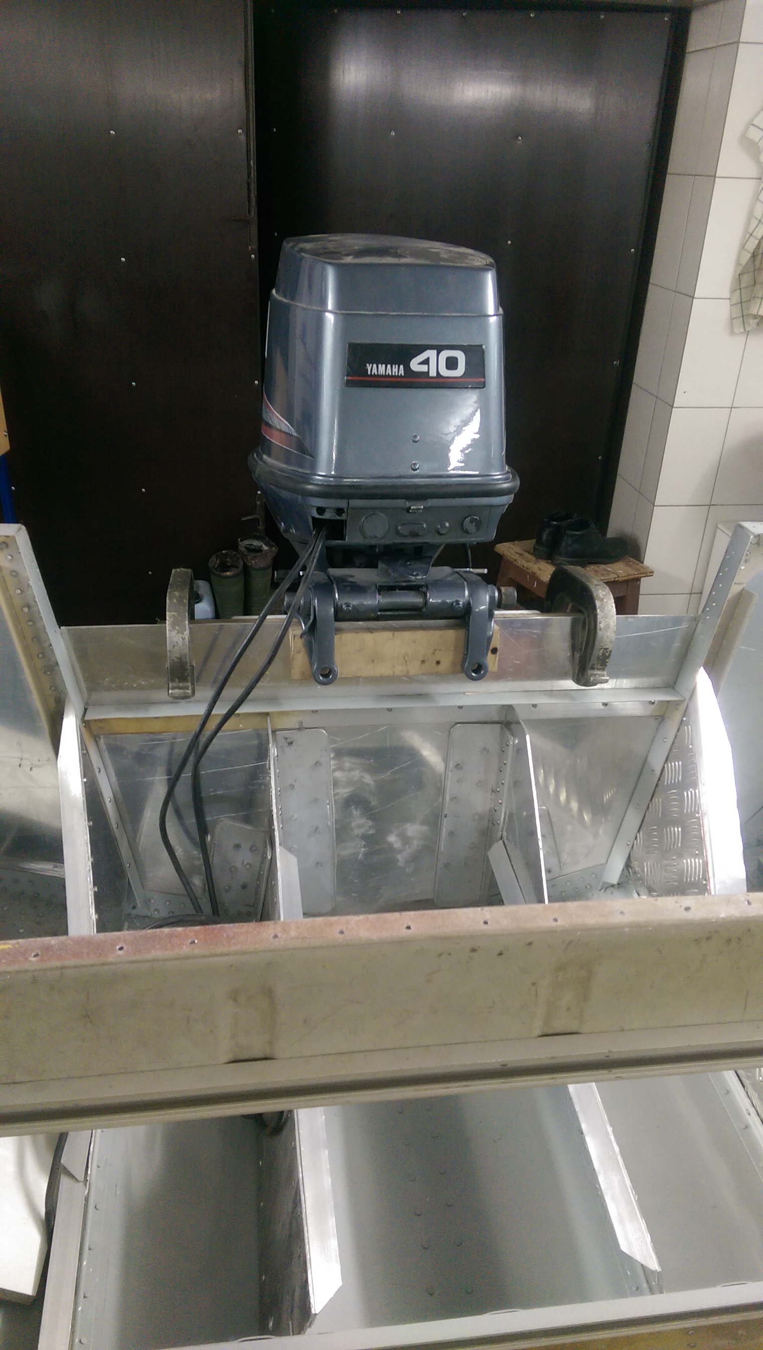

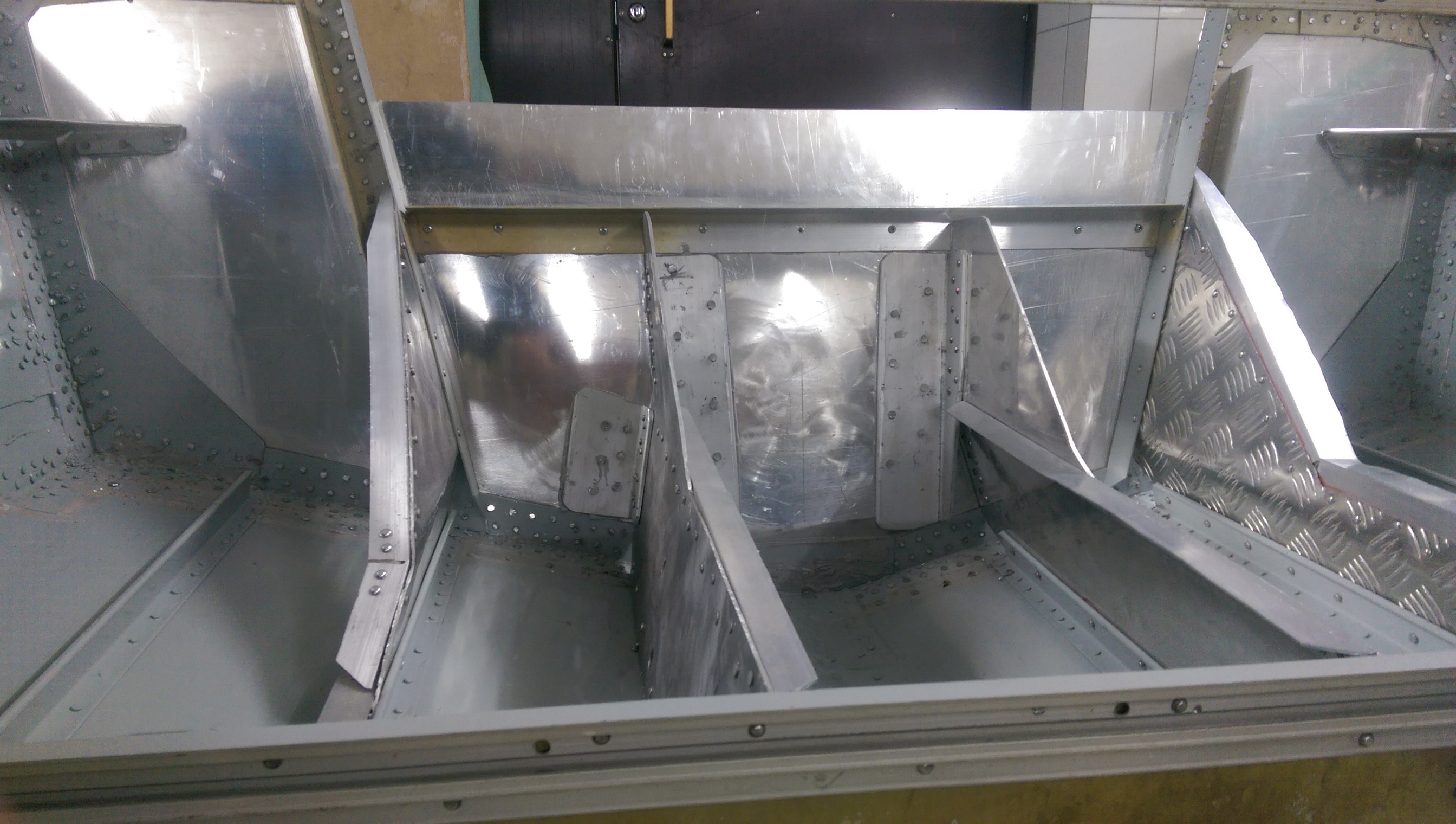

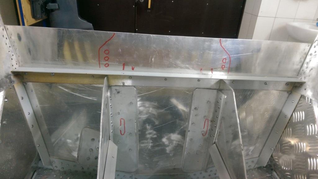

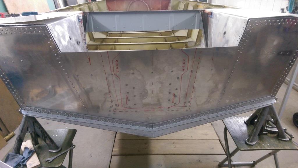

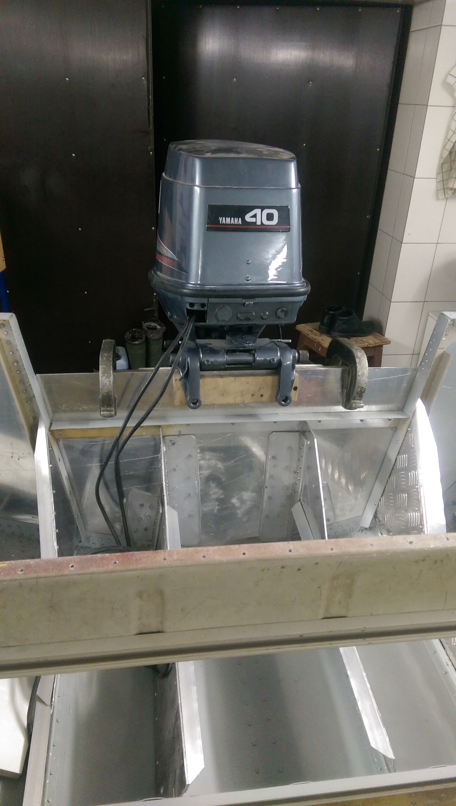

Усиливает транец. Накинули мотор - стало понятно, Где нужно дать еще усиление. Будем мудрить.

Почему боковые косынки , борт- транец оборвал на середине, ставь валетом уголки на весь пролет по обоим сторонам , иначе толку от этих косынок мало, желательно их с дном рецесса связать создав горизонтальную жесткость .Текстолит сразу клином можно отказавшись от белого клина , добавив во внутрь по нижнему краю подвески мотора уголок между лонжеронами .

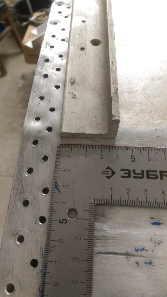

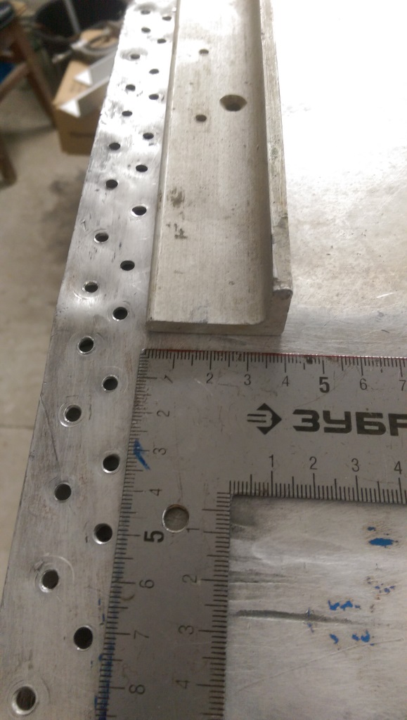

Олег, сам вижу, что накосячил. Валетом проблематично приклепать - ребро в отверстия попадает, если только уголок надрезать и погнуть чуток.
Из путного Советского уголка остался только такой, как на фото. Если его пустить тавром снаружи (слишком одна полка маленькая), чтобы он оперся на пластины-уголки, выпустить все это на верх ранца, а потом через 2 квадратных трубы упереть в переборку между транцем и кокпитом.

Скажем не накосячил , а просто не доделал . Уголок придется ставить , другого все равно нет . А лист у тебя остался и согнуть его сможешь ?
9 748
6 525

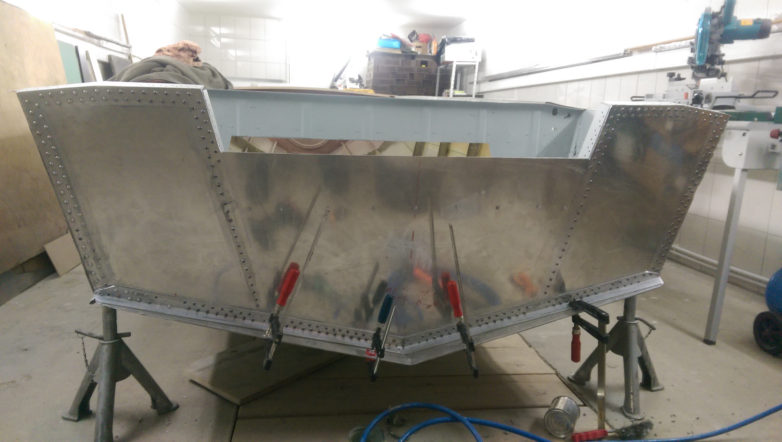

Лист АМГ6 3 мм остался, почти на транец (во всяком случае место транцевой доски думаю накроет). По поводу согнуть - смотря где гиб и какой длины. После нагрева тяжело, но гнется. В принципе можно поискать где гнут, взять горелку, нагреть его и в станок. Какие в этой связи мысли?

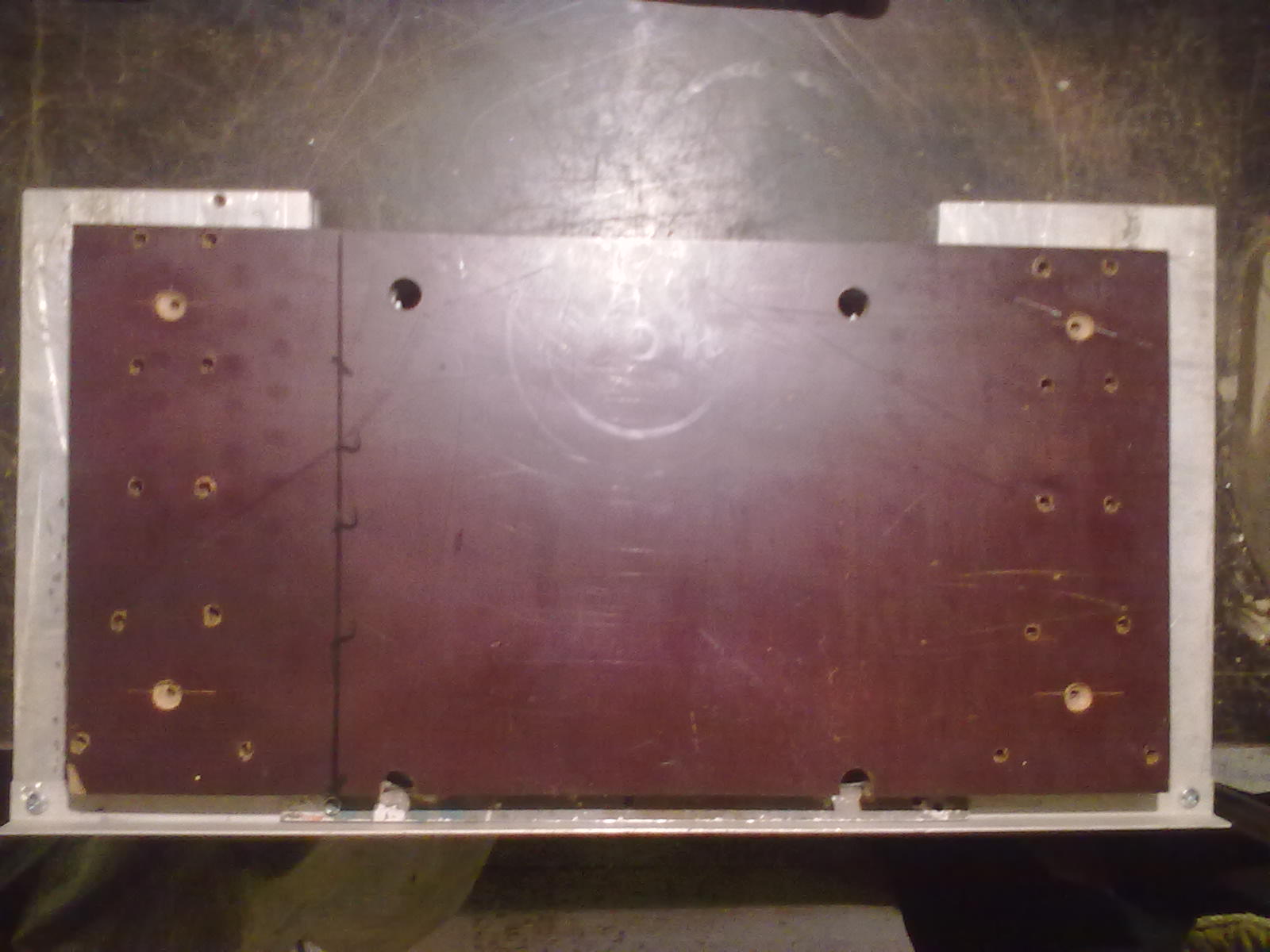

Поискал в продаже уголок Д16 или АМГ6. В одном месте нашел в Москве Д16 по космической цене - 750 р/метр, при условии что возьму 12 м. Если меньше - цена переваливает 1 тыр. Придется использовать АД31Т1 и утолщаться с его стенкой.
В качестве транцевой доски куплю пожалуй кусок АМГ6 8 мм и приклепаю под площадку мотора по форме клина с припуском в 2 см, на него встанет клин (вес около 3 кг). Текстолит получается дороже, т.к. продается большими листами. Вес будет сопоставим с АМГ.

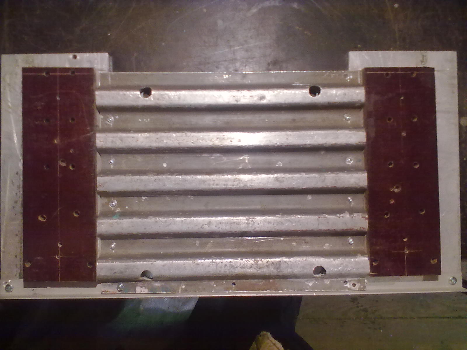

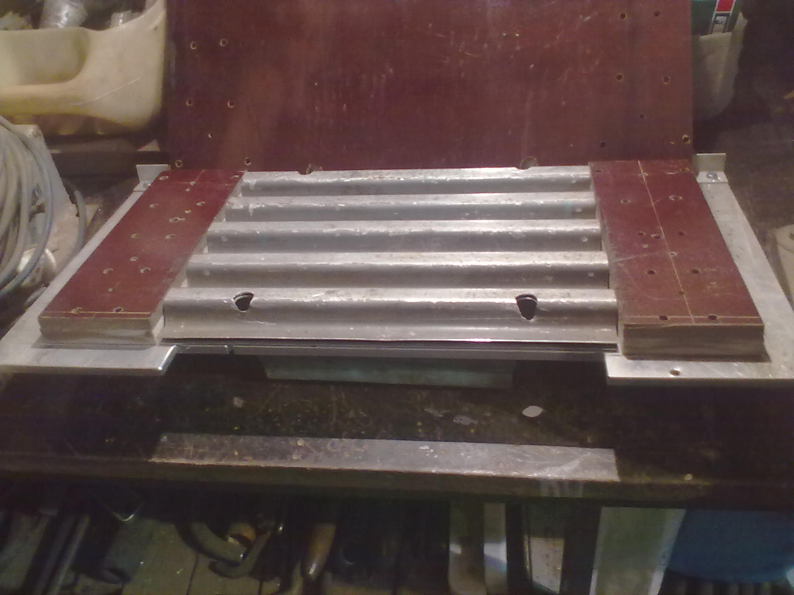

3 159
1 311
Насчёт текстолита верно, он ещё и дорогой зараза, да и по весу не уступает дюрали. Я сначала хотел делать из текстолита, прикинул-очень тяжёлая плита будет, и немного поразмыслив решил сотворить вообще наборный: текстолит-6ка, дюраль-8ка, и гофра со сланей какой то лодки(благо были). Гофру сложил в два слоя, снаружи стоит дюраль, изнутри текстолит, вот такой пирог получился, очень крепкий и на много легче. Кстати, на эту гофру крепится подъёмник СМС35, отъездил 3 сезона-полёт нормальный.

Саш, спасибо! Твои фотки натолкнули меня на одну мысль, но сначала нужно на свой транец взглянуть и решить имеет ли она смысл.
