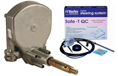

Володя. У меня нет редуктора!!! Было бы прикольно купить, установить, повернуть мотор и понять какой он :lol::lol::lol:, (шутка).

Борис добрый вечер. У меня редуктор шёл с мотором в комплекте. Как пишет Владимир, мотором можно крутнуть руль, правда прилагается усилие. Я считаю, что не нужен редуктор для наших моторов без обратной связи, не та моща. На 1000 размеров полно всяких, и даже есть с функцией ZTS(гасящая вибрации), бери простой с обратной и всё. Только не бери в пластиковом корпусе(это моё мнение), всё же железный надёжнее.

У меня стоит вот такой!

Достался б\у и у меня четыре года на лодке.Управление лёгкое .Немного люфтит,но не напрягает.На ходу дискомфорта нет.Комплект крепления надо покупать отдельно.В комплекте не идёт.

Покурил инет.
Т71 планетарный, у меня такой, достался за недорого слегка б/у
Т85 не планетарный, стоят у нескольких друзей, руль легкий и острее чем 71, хотел такой себе.
G12 планетарный. Стоят у нескольких друзей, хоиел себе такой.

Посмотрел у них на сайте. Там как раз видео есть, Где разбирают корейцев - планетарку и с zts. При этом лежат они на одном столе. Доверие внушают оба. По сути виброгасящий - модификация обычного планетарного. Многие детали внешне одинаковые.
Как я понял, люфтят они все.

Я бы выбрал Т85.
Руль лёгкий и всего три оборота от упора до упора.

:?Как всё это знакомо! Терзания,и муки сомнения.Бери любой ибо тебе сравнивать не с чем! С другими не ходил.Будешь любить какой купишь!:pardon:

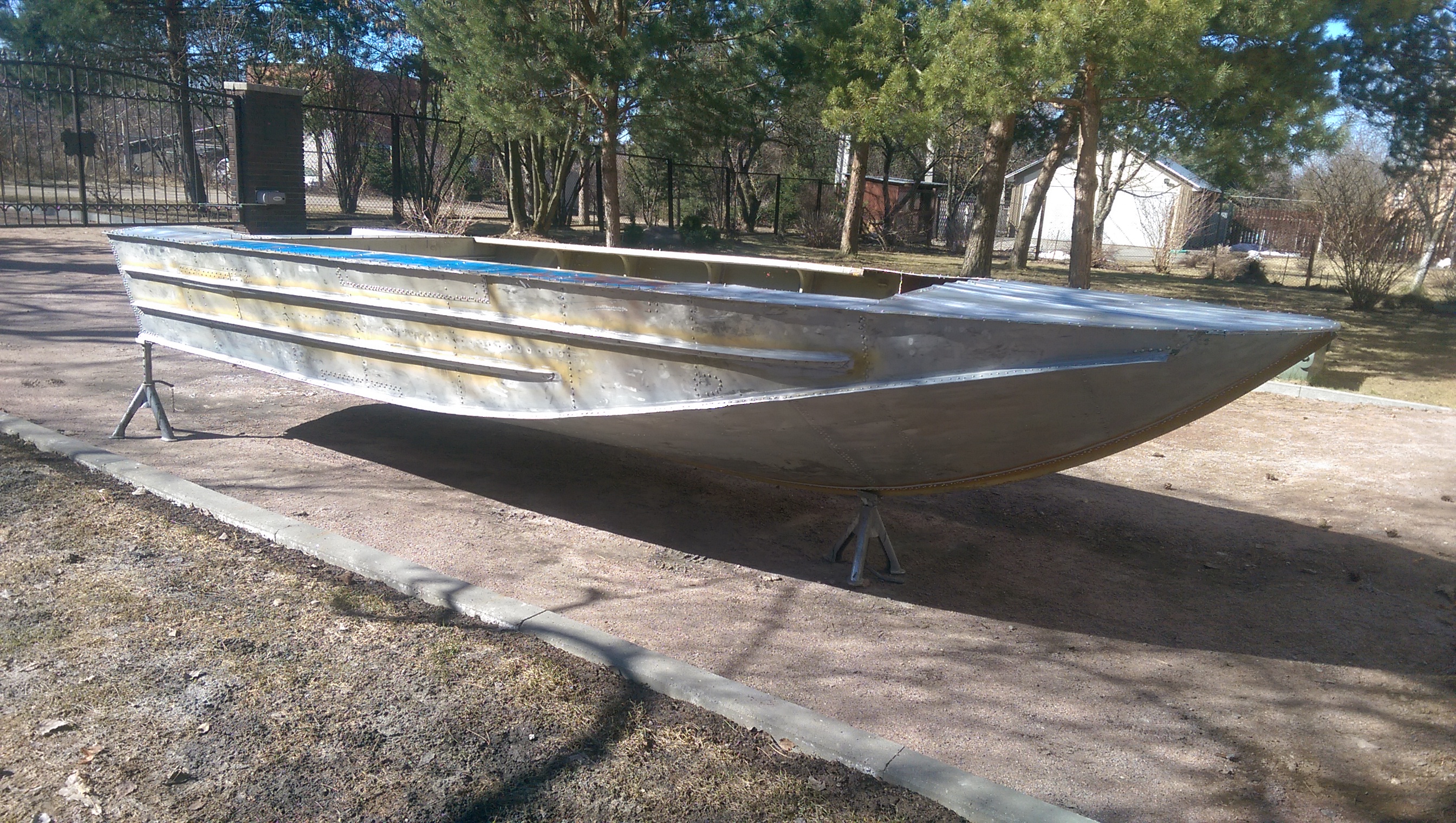

В таком состоянии лодка проведет сутки. Постепенно выявляются плачущие заклепки. Что-то все больше хочется поменять их по всему днищу и наклепать допуголки между днищем и поперечным набором рассредоточив нагрузку, кое -Где добавить заклепки. Работа на выхи появилась.

Вода дырочку найдет .

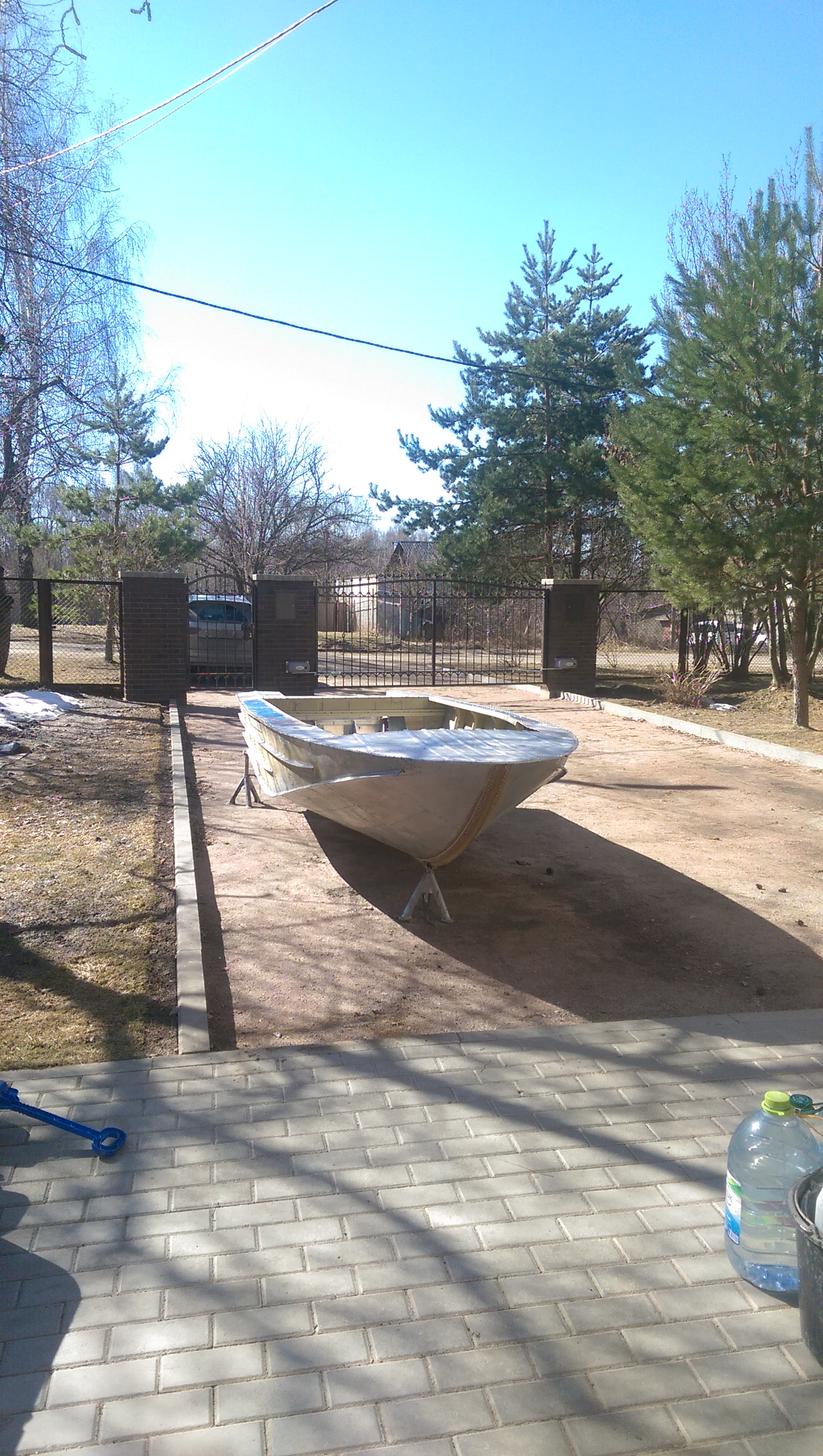

Вышли подышать!

По долгу не выгуливай, а то простынет.:hahaha::good:

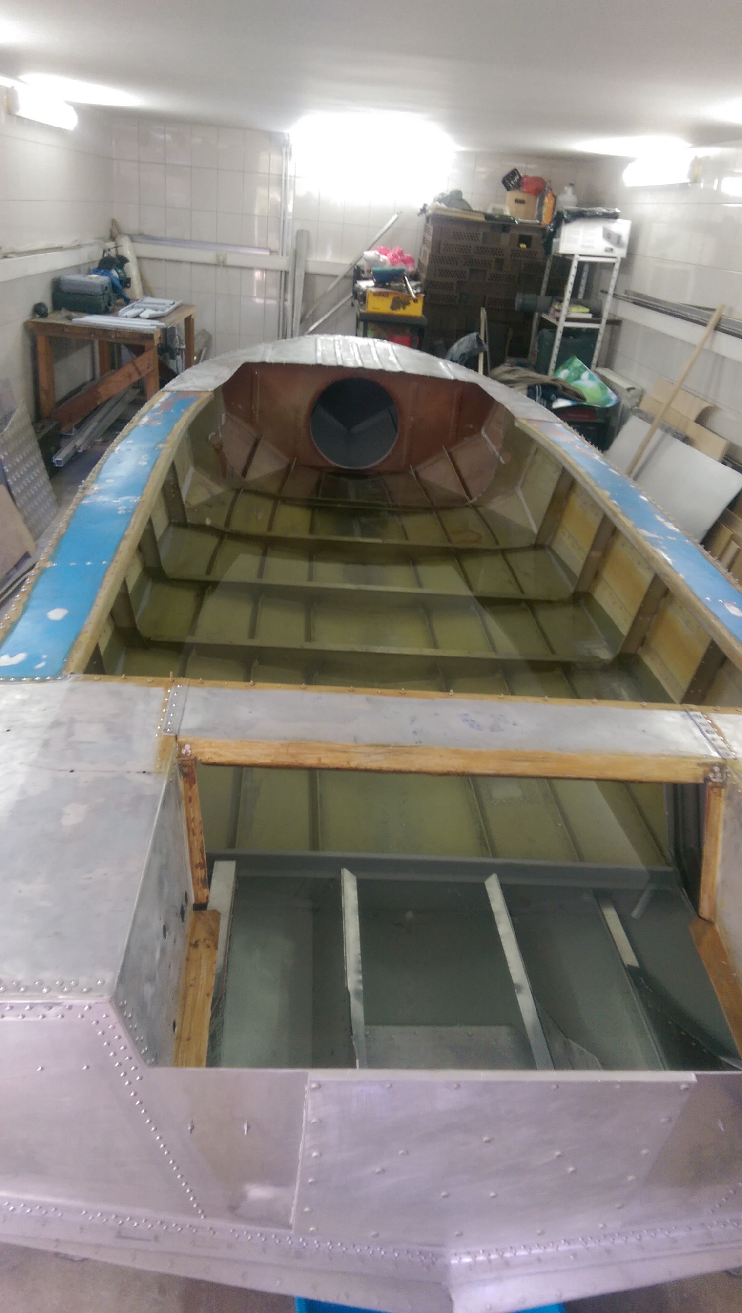

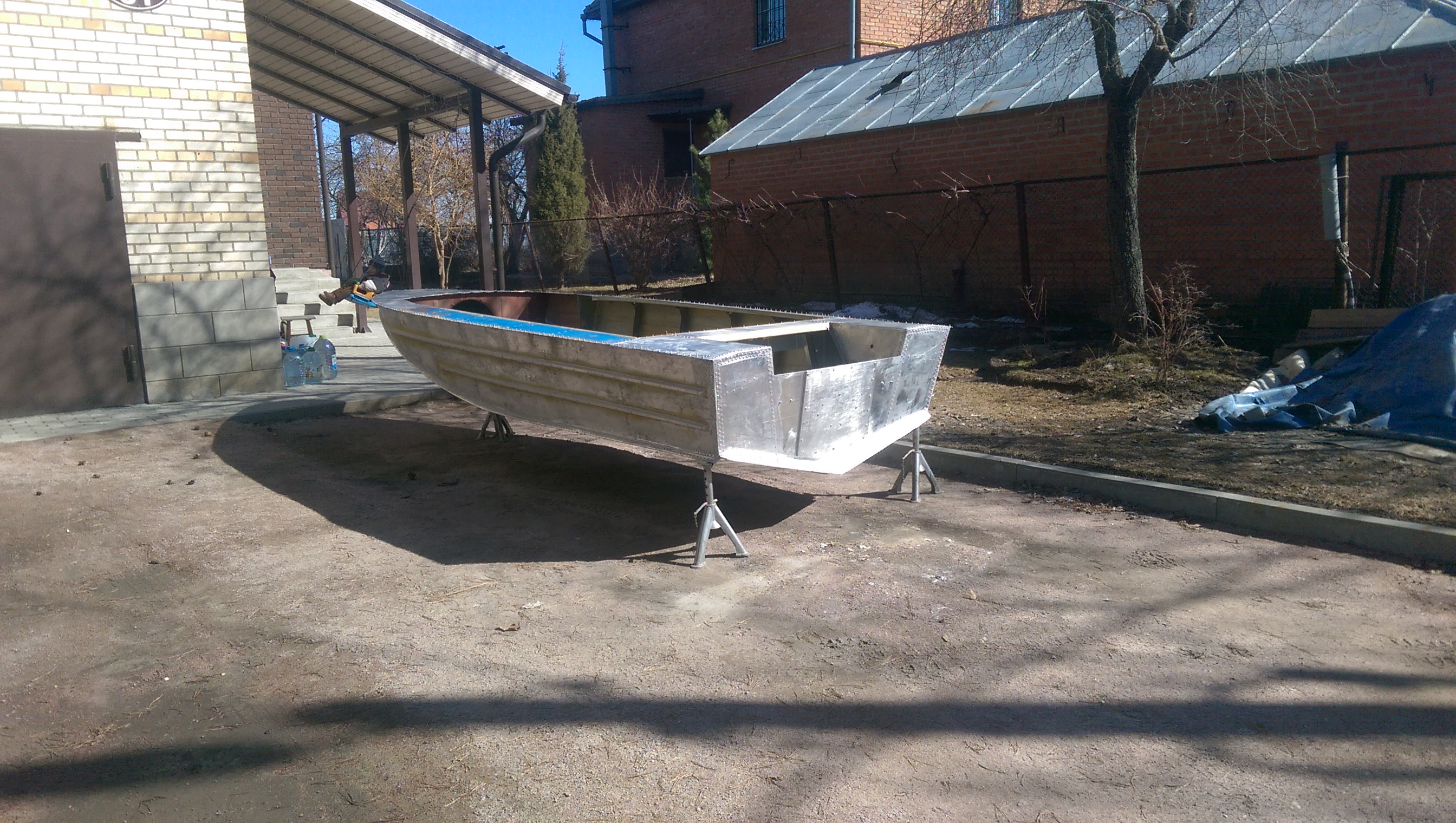

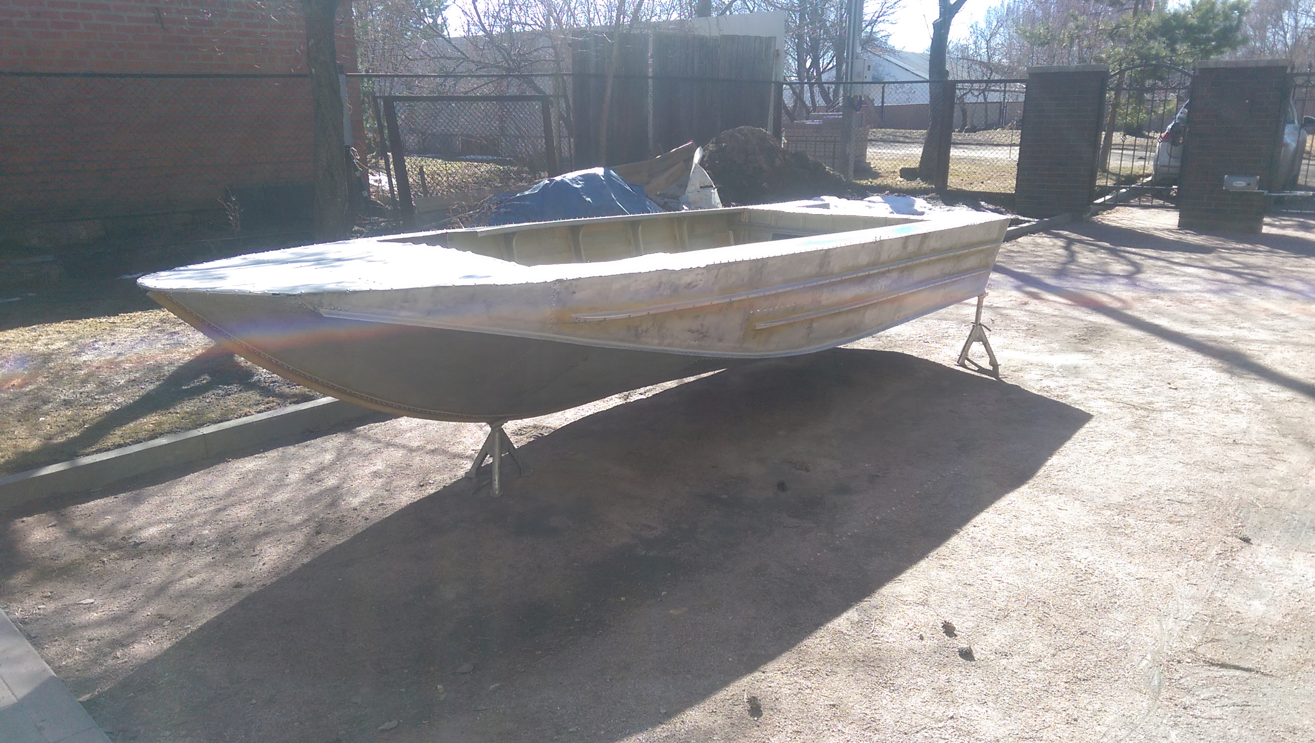

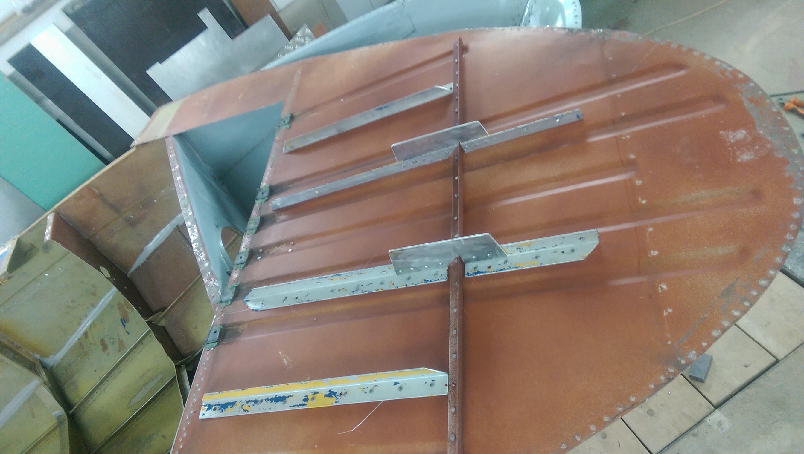

Усилил и натянул носовую палубу. Как обычно нагрев, охлаждение + допуголок. Греть только когда палуба привернута болтами к бортам, иначе винтом пойдет. Палуба была продавлена и имела форму клюва Дональда Дака. Из-за конструктива (мощная пластина на носу и, соответственно, отсутствие возможности довести до конца уголок) прогиб остался. Он не более 2-3 мм, и вижу его только я.
Приклепать пока не готов. Нужно обдумать консоли. Рулевка придет на след. неделе, вот тогда и продолжим.

Есть вопрос! Уголки, наклепанные на потопчины по периметру кокпита, какую функцию выполняют? Если я их поставлю "вверх ногами" (или заменю на более слабый) и сделаю абсолютно плоскую потопчину, какие минусы для этой лодки я получу?
На этой недельке планирую консольки на Прогрессе закончить - покажу что получилось . Усиленная палуба всегда поприятнее будет , потом может быть якорный ящик вклепаешь.
