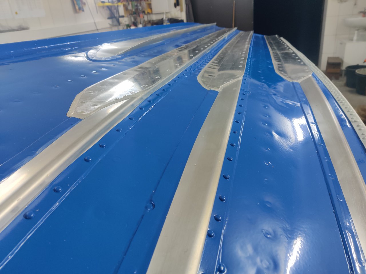

Нет. Немного терпения, всё увидишь. Ближе к килю интересней будет. Пошел заготовки пилить. Это приспособа для выстукивания. Очень удобная штука оказалась
Чё за хрень, как работает?
Пень корявый не?

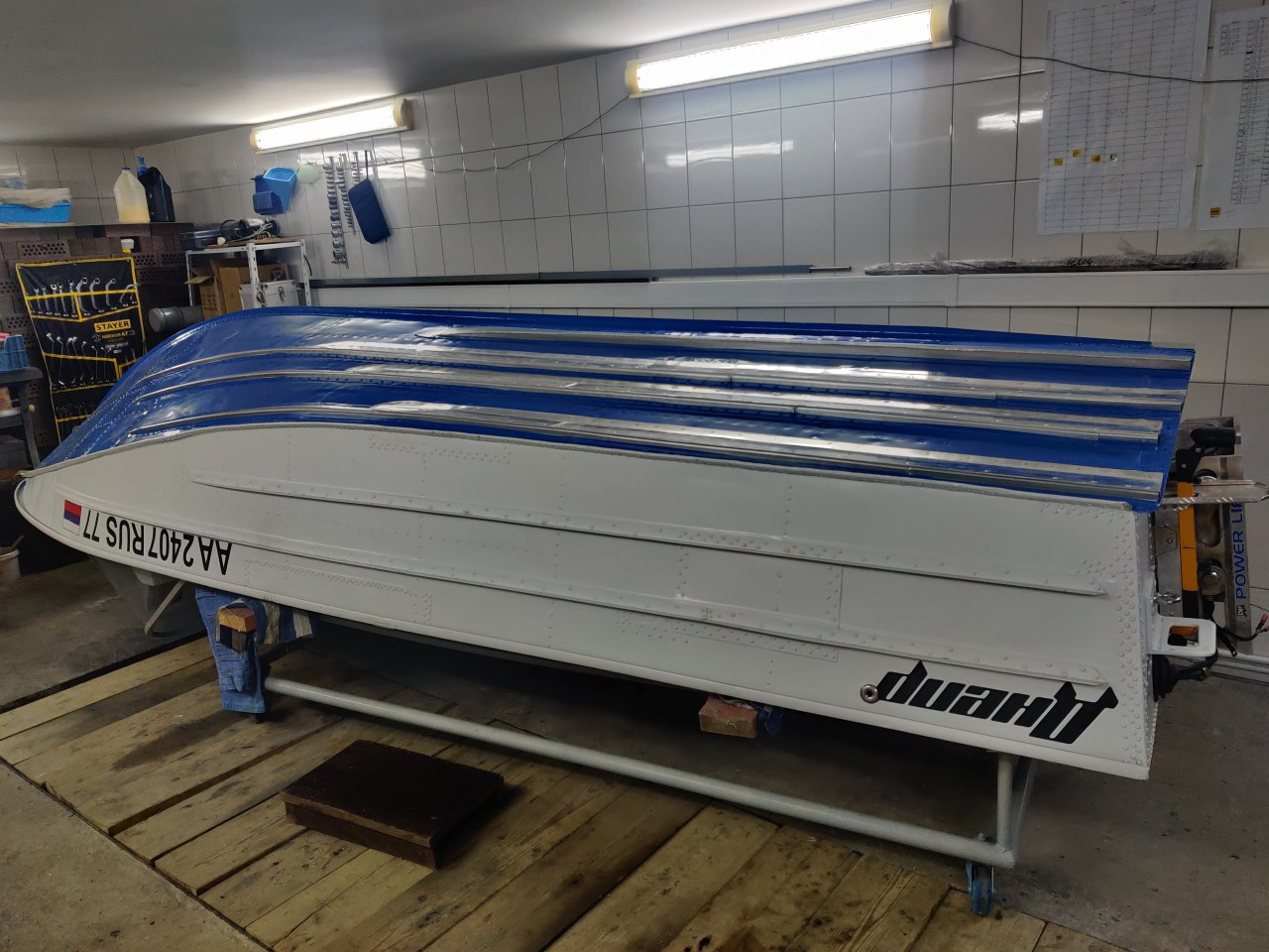

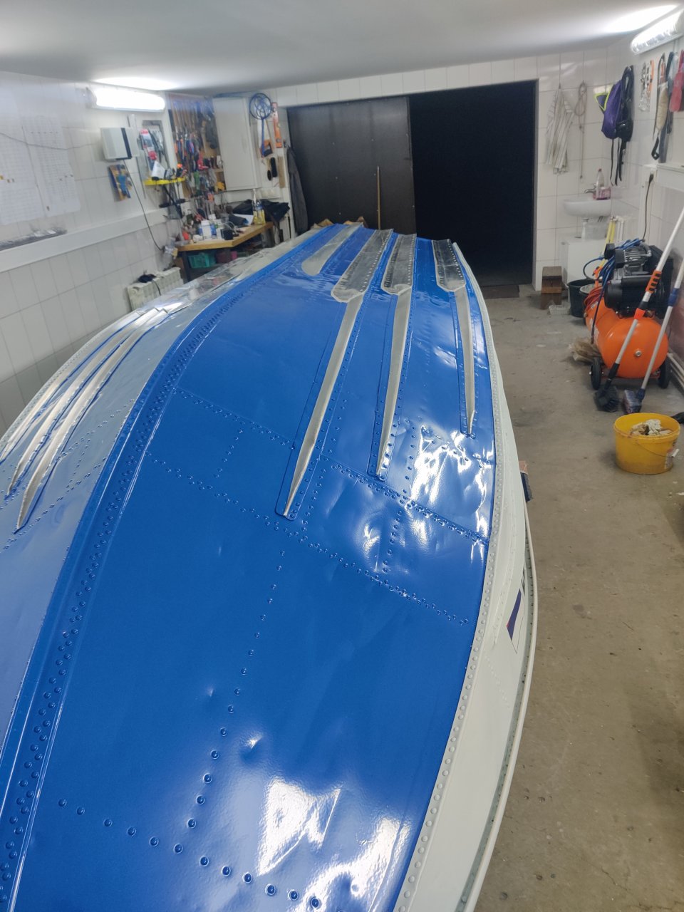

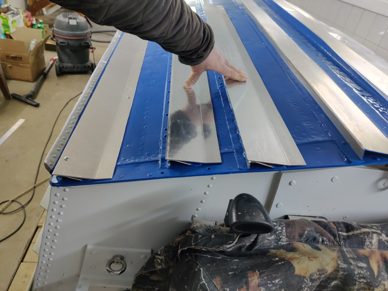

Начал с подгонкой редаов. Кромки параллельны поверхности.
Зачем такие широкие полки у наружных реданов ? В тех местах для чего такая большая площадь горизонтальных полок ?
9 745
6 513
Для корректировки неправильных углов и кромок, увеличения выталкивающей силы и обеспечения срыва потока и уменьшения, в итоге, смачиваемой поверхности. Они не такие большие, как кажется глядя на фото.
это понятно.

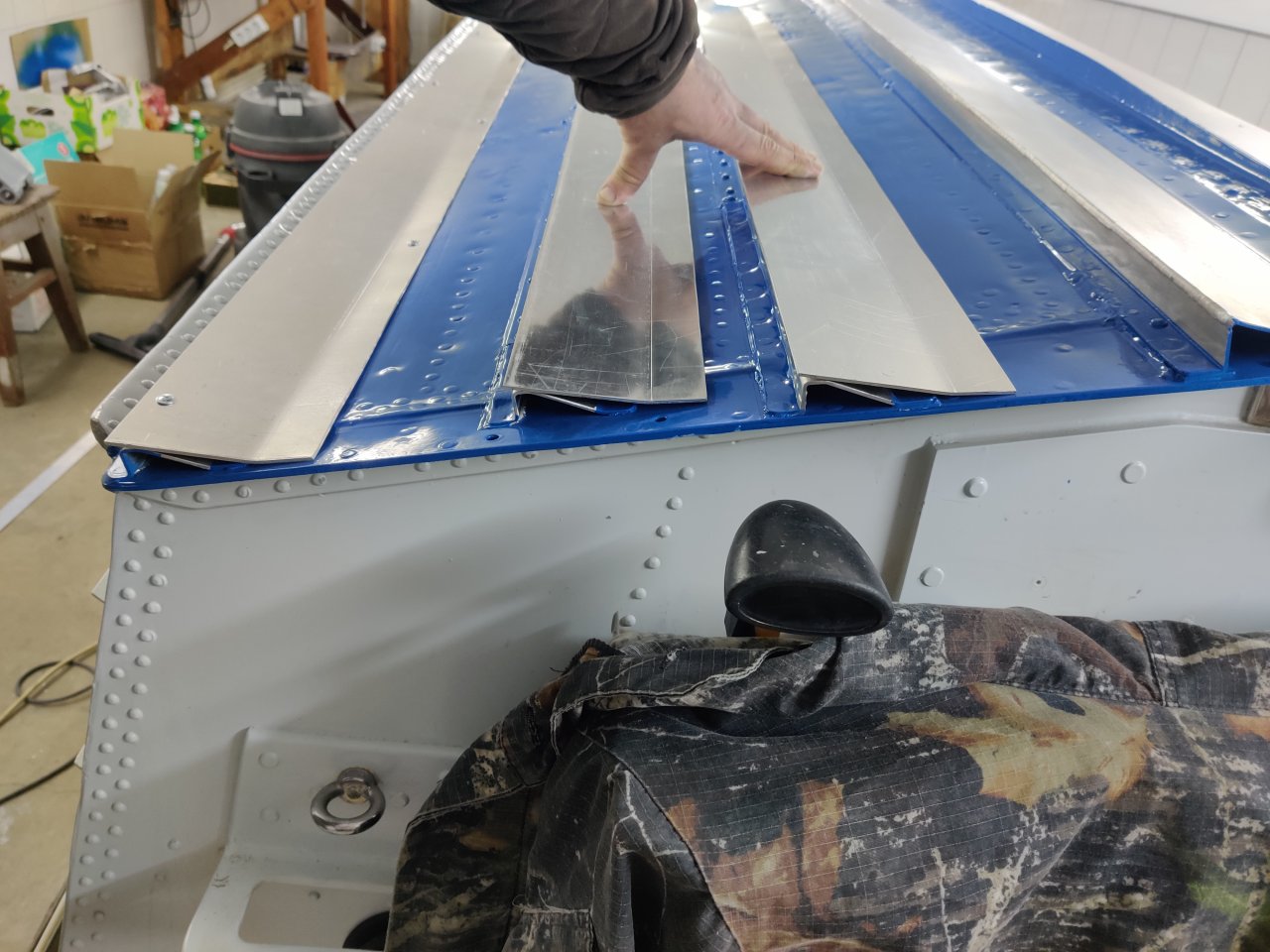

выложи хоть один неприклепанный,из тех.что поближе к килю.

шото похоже на правду.
чем больше хочешь поднять лодку,тем больше может быть угол плоскости от горизонтали на ближайшем от лыжи редане.
если можно,чтобы испытать,не выполняя окончательный крепеж ,на прихватках.
1 886
Так у моей лодки почти так и есть, и немешает пол тонны без особых проблем глисировать, на 40л.с. под 50км/ч 46 км/ч в 6чел, если память неизменяет, :dedokи с якорем и трапом на носу,и транцевыми плитами
Ты не путай....
Наоборот, чем ближе к горизонту полка редана, тем больше подьемная сила, тем выше лодка поднимется из воды.
И наоборот, чем больше киватость, тем меньше подьеная сила корпуса, тем больше скорость и мощнее мотор нужен для достижения той же подьемной силы, что у плоскодонки.
Именно по этому новоделы не едут нихрена на мелкомоторах.
А бортовой отброс воды в создании подьемной силы ваще никак не участвует, ибо он паразитный. Его используют для создания воздушной пенки на редане = а для этого нужна острая кромка, для улучшения срыва потока с редана в направлении к борту.
Редан не может работать одновременно, как редан и как Интерцептор. Это разные принципы работы.....
Редан создаёт подьемную силу, а Интерцептор создаёт подпор, затрудняя срыв потока с кромки., тут только одно из двух может быть применёно.
Редан =на порядок эффективнее Интерцептора в поднимании кормы на всех режимах. И гораздо менее энергозатратен в работе.

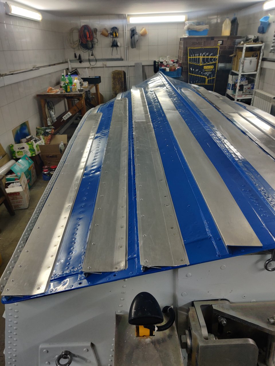

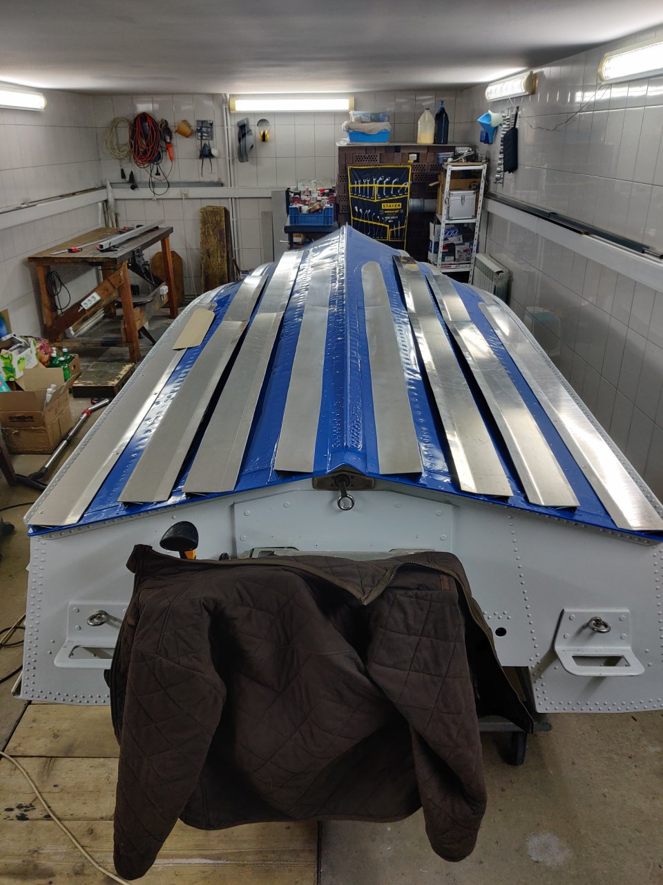

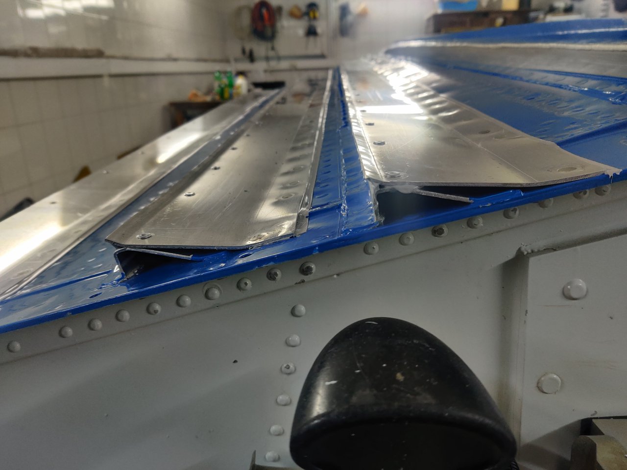

:?Чё то ты брат ,перебарщиваешь! Крайний к борту точно лишний.:dedok
А дерзкий ты Старый..
Я не рискнул ему это озвучить, порвёт же нахрен..
А так то да, затенил брызгоотбойник и очень близко к скуле.

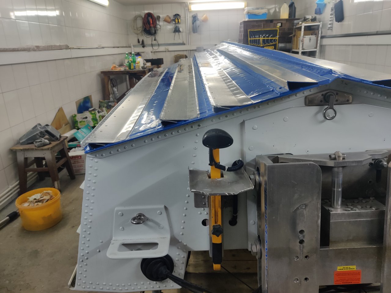

Ну не надо так категорически заявлять.И что в твоём понимании "мелкомотор"? Вот например 9.9 это мелкомотор?
Я же написал "новодел", это имя нарицательное для "хреньботов", вместо "хрень" подсталяй любое слово, их щас дохренища развелось и все они друг друга без стыдно копируют.
А твою лодку я самолично хвалил сто раз и ты мне же её и показываешь.
Знаю ещё одну, которая так же едет, как твоя, но Че-то они или загибаются или тихорятся, не видать их нигде и не слыхать.

те новоделы ,что я видел,сварены из тройки имеют высокий борт,мощный набор,и вес корпуса около 5 метров приближается к полтонны.
конечно,мотор меньше полтинника такой корпус не повезет,просто из за того,что его много.

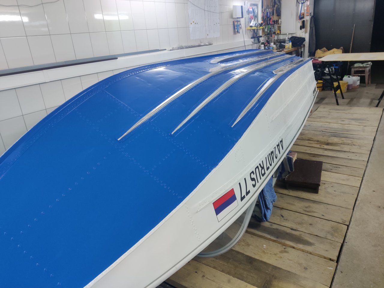

На одну половину приклепали. Редан у скулы прямой, два, что ближе к килю, с интерсептором примерно от миделя и до кормы. Вытяжные Алюминий/алюминий.
16 505
1 257
А зачем отбортовка то на пластинах вверх на фото ? Пожрет она у тебя коников за просто так.
