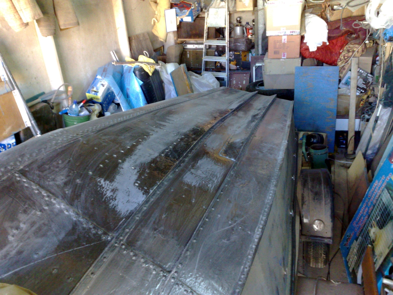

На одну половину приклепали. Редан у скулы прямой, два, что ближе к килю, с интерсептором примерно от миделя и до кормы. Вытяжные Алюминий/алюминий.

По крайней мере, я первый. Отгиб 2 мм, и убрать его не проблема.

Интерцептор на транец ставят, а тут нет условий для его работы.

Борь, интерцепторы капризная хрень, с ними надо очень аккуратно..
На винте они могут запросто убить 1000 об/мин, не дав ничего в замен.
В авиации, ну в виде триммера на крыле, например, могут лётчика седым сделать прям при взлёте, сам видел сие . И смех и грех..., но страшно жуть как.....
Че сказать то хочу.....
Интерцептор любит очень тонкую настройку, на глазок он работать не будет, а будет только вредить, вот такая он скотина.

Лучший срыв потока они должны дать, этого и хотел добиться, вода покажет. Убрать их - полчаса работы не снимая лодку с телеги.

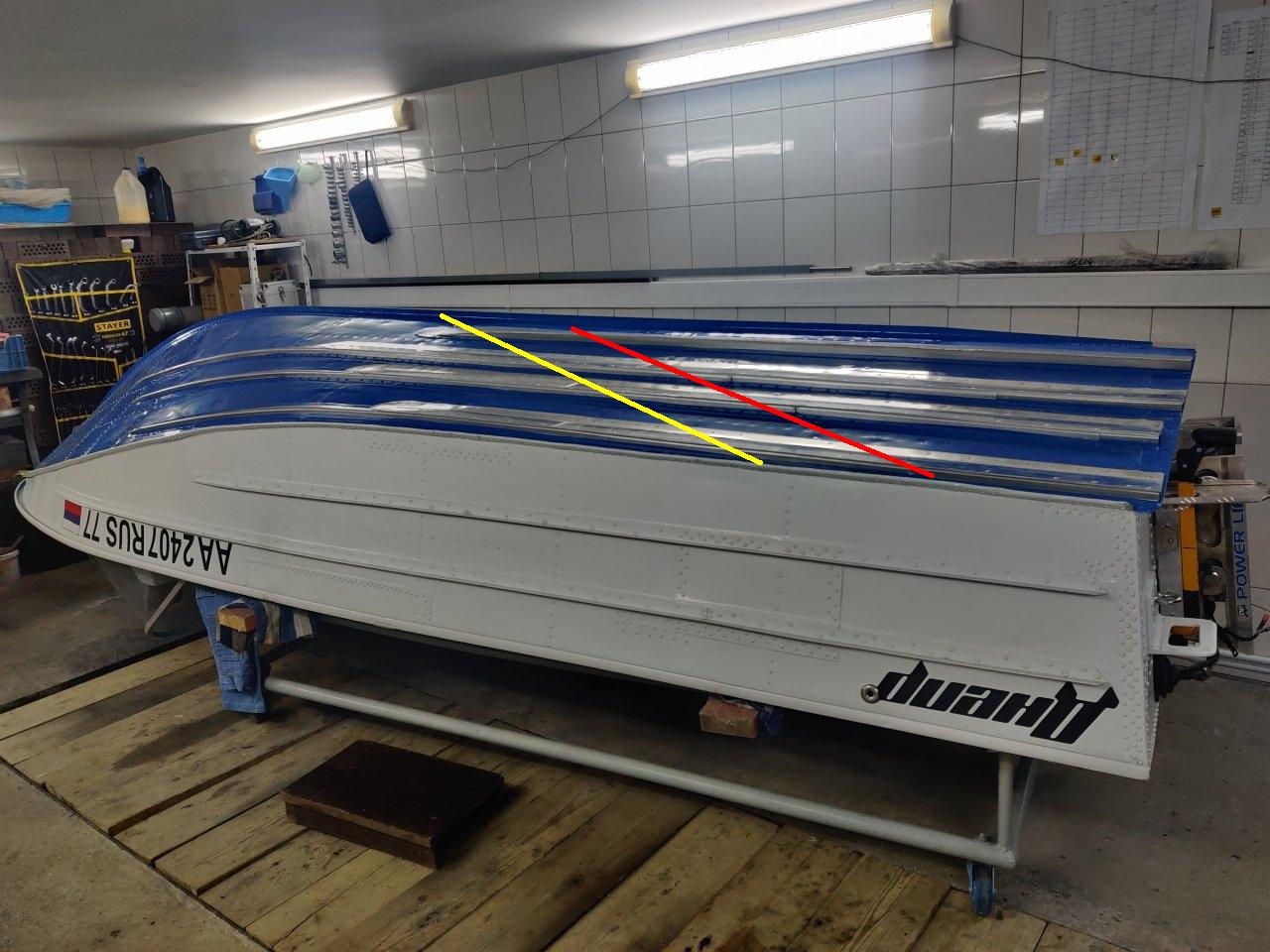

очередной раз предупреждаю(5-6), всё, что левее красной черты, на внутренней и средней паре реданов, будет вышибать тебе мозги и стараться загнать их в трусы уже при минимальном волнении.

видны следы перестановки редана из за биения на волне.

Ну, если бы это работало, то все реданы были бы с канавой.
У него лодка перегруженная, разреши ему хотя бы до желтой черты....

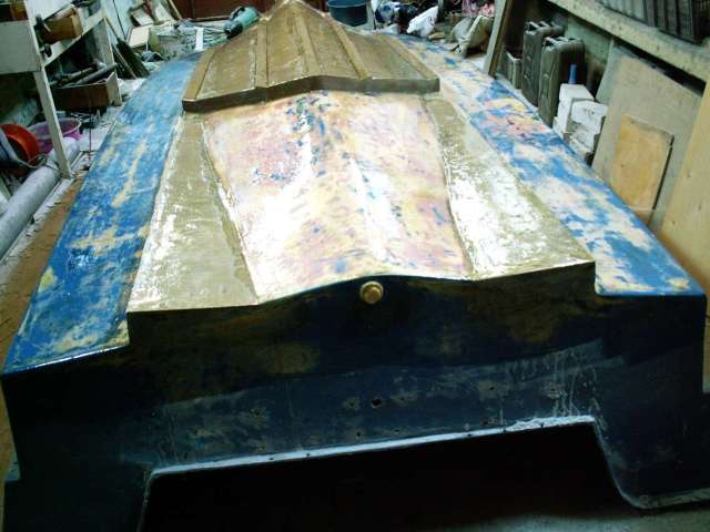

история знает необычный способ борьбы с ударами о волну. Лодка была несколько иная, но в той же размерности. Нептун3 забетонировали, в прямом смысле, по килю, не помню на сколько и на какое расстояние к скуле. Но факт есть факт.... Дело во Владике было, с мощностью мотора у них тогда было без проблем....

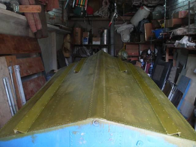

начитался как то теории до одури и сделал так, на следующий сезон пришлось переделывать.....

но уже тогда мысли закрадывались в нужном направлении :))))
Далее шли годы :))))))

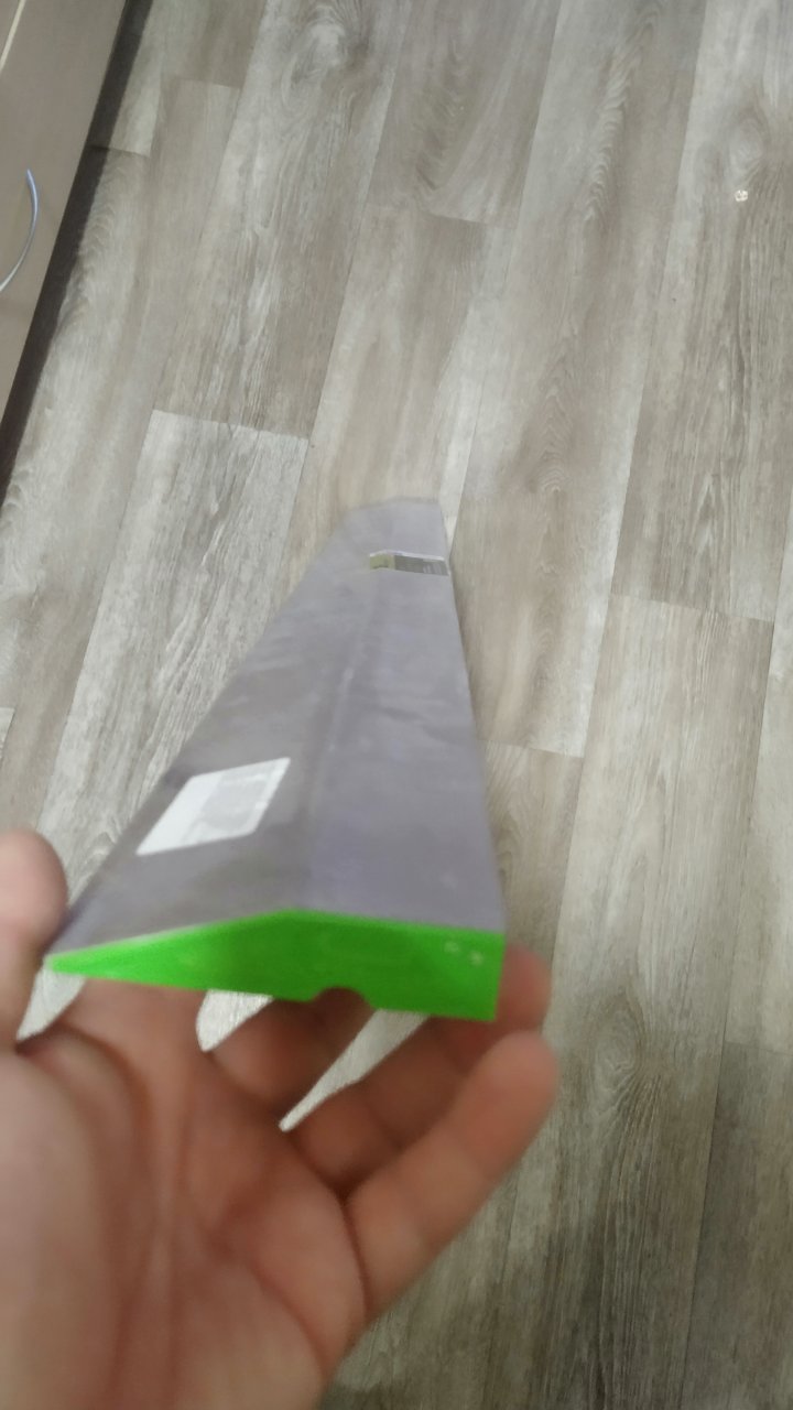

Спущу на воду, увидим. Реданы у меня составные, законцовки можно будет сдвинуть к корме или поменять угол атаки не снимая редан. Смотрите фото, там видно сопряжение.
Законцовки у меня плавные, в отличии от Бориных так что увидим.
