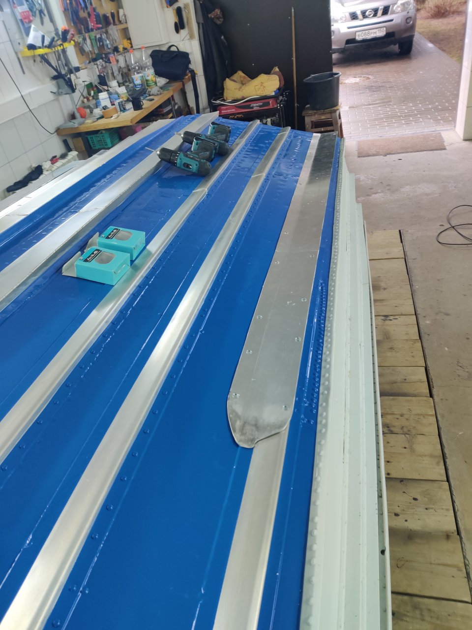

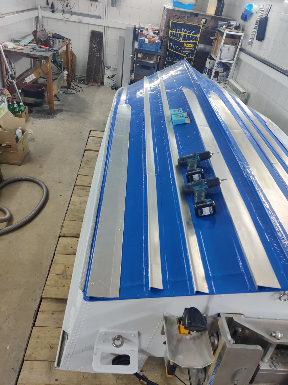

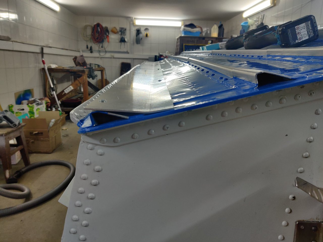

Начал с подгонкой редаов. Кромки параллельны поверхности.
16 251
1 037
Аааа..., вона как ты затеял..
А я бошку себе поломал, как ты их выпрямлять собираешься, не снимая....
Борь, классная идея, ты еше и площадь глиссирования увеличиваешь попутно.
И это.....
Ты лодку в горизонт поставил невилиром? А то я переживаю.....
А кромки можно так и оставить, в смысле не ставить вертикальную планку= она решает только силовые вопросы конструкции, а с усилением у тебя там и так перебор.
9 657
6 432
И это.....

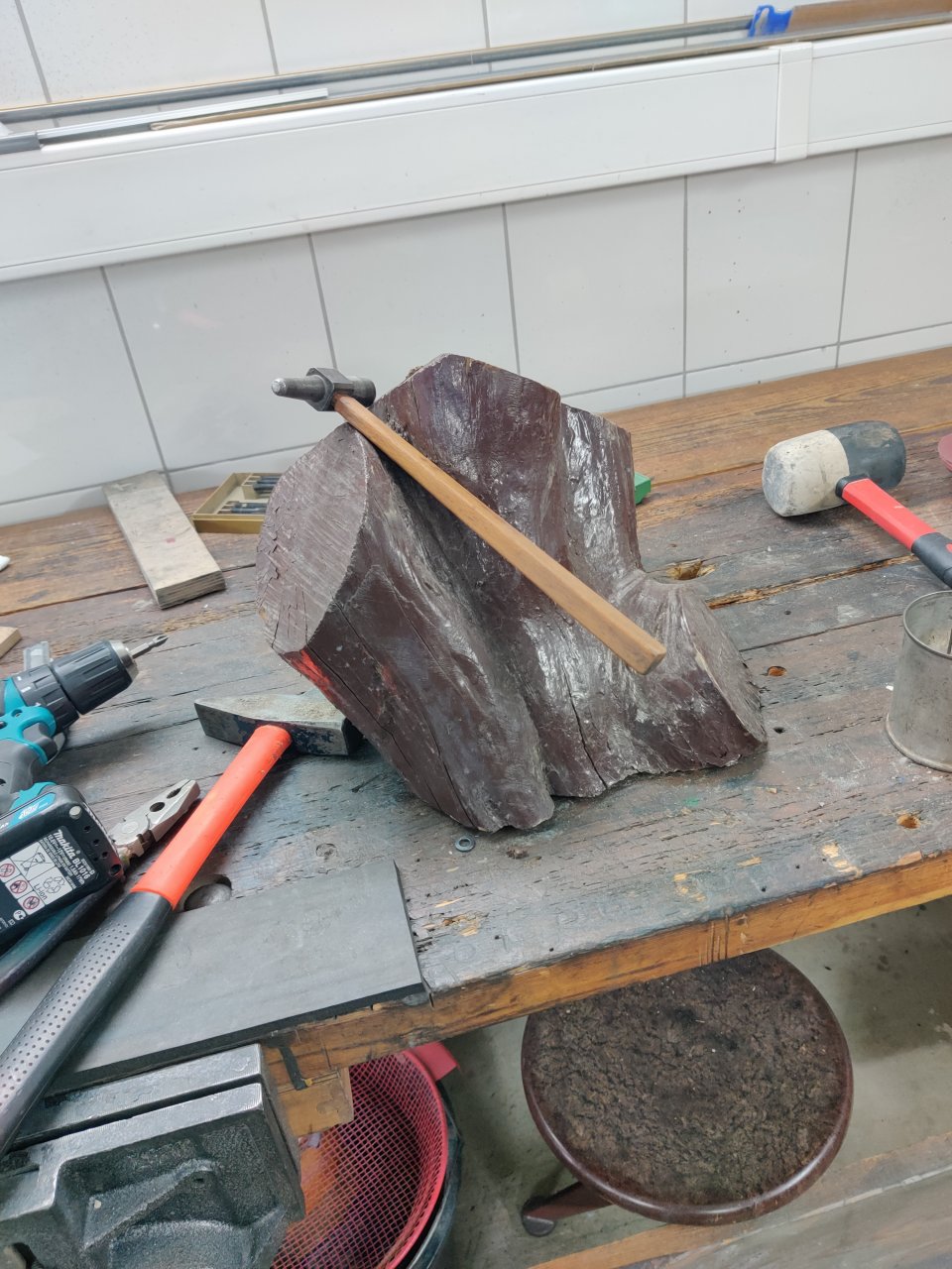

Отклонения от параллельности горизонту по внешним в пределах мм. Его ловить бесполезно. Обводы справа и слева незеркальны, так что усё нормально, шеф! Самое сложное подгонка законцовок. Каждую приходится выстукивать по месту чеканным молотком.
16 251
1 037
Ой, смотри, я законтралирую.....
Вертикали будешь ставить?
9 657
6 432
Нет. Немного терпения, всё увидишь. Ближе к килю интересней будет. Пошел заготовки пилить. Это приспособа для выстукивания. Очень удобная штука оказалась
