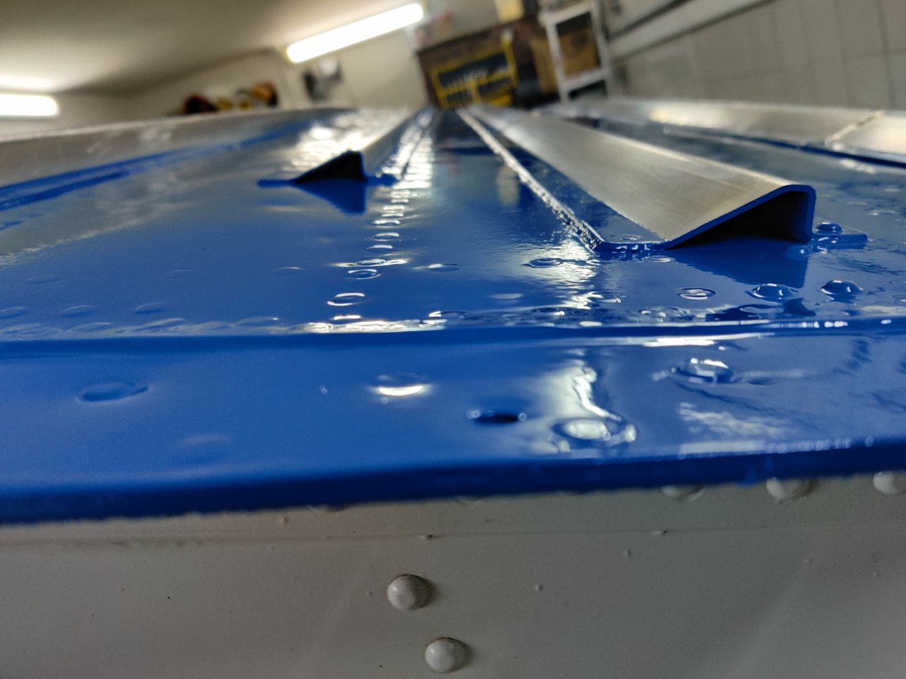

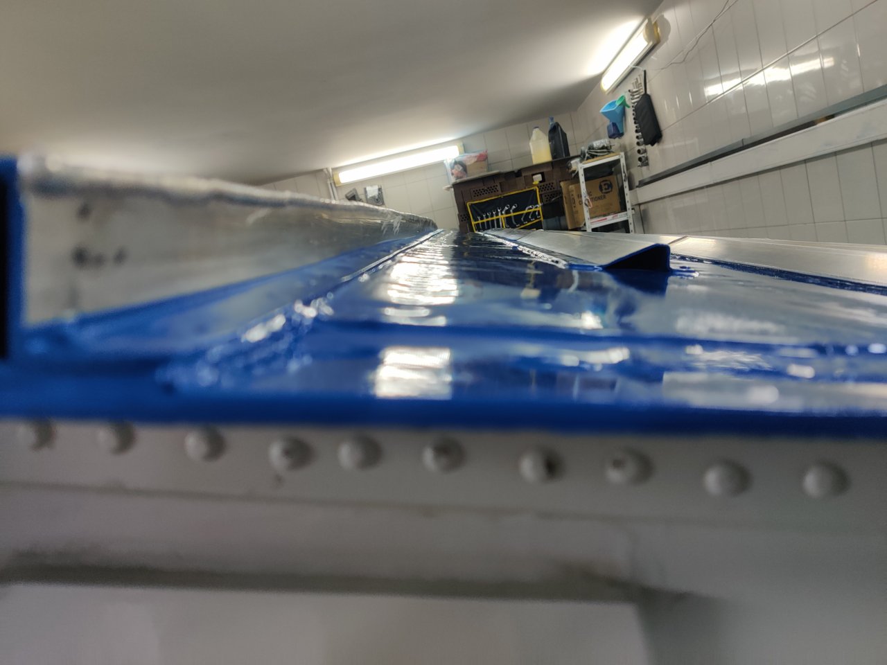

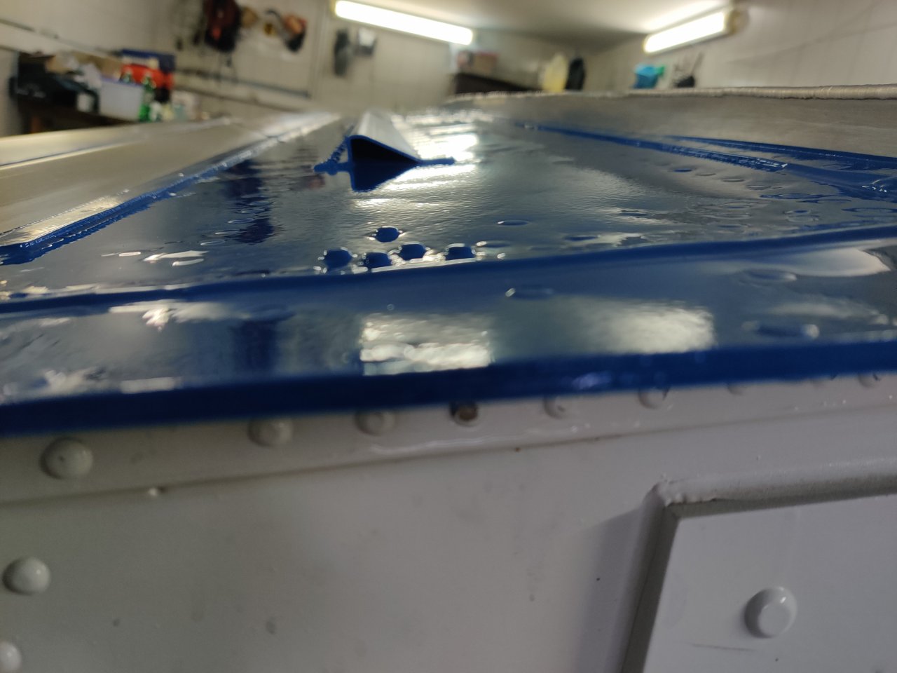

Саш, что-то на тебя не похоже. Лишь бы брякнуть от тебя не ожидал. По хорошему менять заклёпки нужно было на очищенном от краски корпусе. Эти пупыри как раз по слою старой краски. Вот сравнение со старыми прлусферами

Вот до кучи. Заклёпки в тени реданов можно было вообще не менять.

Реданы доведены до кормы. Впереди изменение углов атаки и кромок

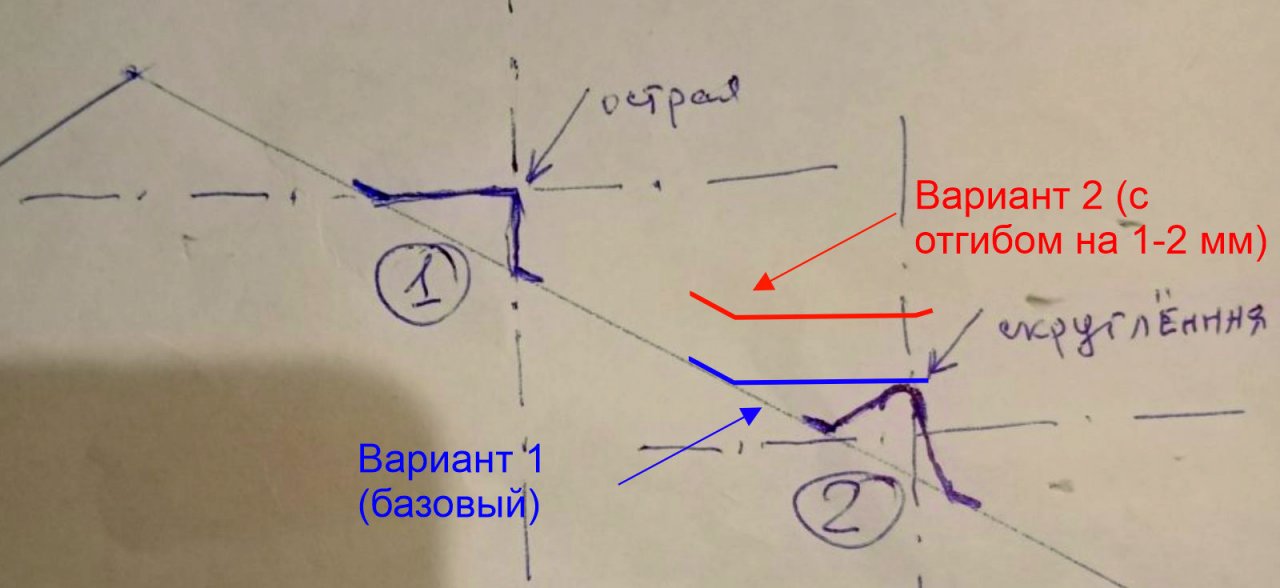

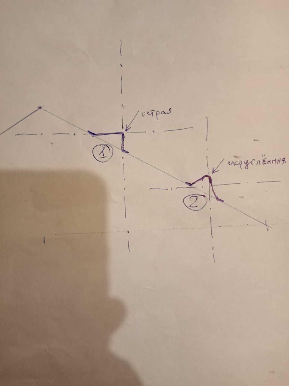

От болды согнуты реданы у него...
Редан должен подходить к кильватости корабля, горизонтальная полка должна быть в горизонте, угол должен быть не более 90°, меньше 90° можно, но сильно жиже конструкция получится.
Кромка должна быть острой, а не скругленной.
Номер один работать будет, номер два= мёртвому припарок.
На фото Бориса посмотри, вот как на его фото= не должно быть, а лыжа правильно стоит.
что тебе опять не так?
назначение приклепанных к днищу профилей по месту расположения-разное.
те,что приклепаны возле киля,образуют т н лыжу.
ее назначение и идея применения-при использования достаточно мощного мотора (например,сил 60-70),лодка и будет идти только на этой лыже.
плюсы-уменьшенное сопротивление движению вследствие уменьшения смоченной поверхности днища.
следовательно,возможность корпуса лодки передвигаться с большей скоростью.
ведь для глиссирующего корпуса двукратное приращение скорости-это четырехкратное увеличение мощности.
а остальные профиля задуманы для работы как классические реданы,например при крене лодки на ходу,будут создавать откренивающий эффект.
но крайние,вплотную к скуловому брызгоотбойнику,я бы не устанавливал.
Понял.
Согласен.

Вот то что я выделил,.... зачем?
Мне очень трудно не ответить антонимумом.
Ну я понял, что за ффект ты имеешь ввиду.
Только кто тебе сказал, что цель редана получить этот эфект? = это ваще то побочный и вредный!!!!! эффект от редана.
Ибо крен внутрь циркуляции это благо! и основа маневренности и управляемости.
Чем сильнее лодка валится в крен при повороте, тем более маневренная эта лодка на ходу и тем экономичнее по расходу топлива.
Даже в пологом затяжном повороте часть днища выходит из воды при крене, уменьшая смачиваемую поверхность и лодка идёт в разгон при том же положении газульки, в повороте.
То есть повороты лодку не тормозят, при наличии крена, как минимум!!!!
Редан уменьшает это благо, убивая крен, с этим приходится мириться, ибо приходится идти на компромисс.
Ты видел как поворачивают самолёты?
Крен внутрь циркуляции= в разы увеличивает маневренность и самолётов и вертолетов тоже, хотя они могут поворачивать и без крена, пользуясь одним лишь рулём поворота = ну в кино при таком повороте была бы лепешка.

насчет крена килеватой лодки-согласен.
на своем днепре с двадцатьпяхой на полном газу перекладывал руль на борт-пассажиры чуть заборт со страху не выскакивали.
а лодочка отрабатывала великолепно-кренилась на борт внутрь циркуляции без сноса наружу по радиусу.
человек сбросится на воду,повесит туда сил 50,загрузит лодку,и до лампочки будут те реданы.
какой то эффект оказывать будут,но незначительный,килеватость то небольшая.

Давайте подискутирует. На фото 2 варианта доработки. Мнение уважаемых донов?
