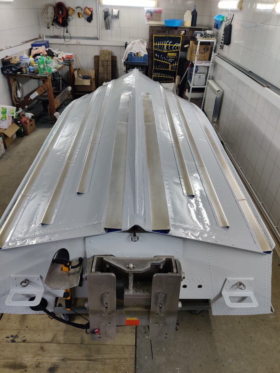

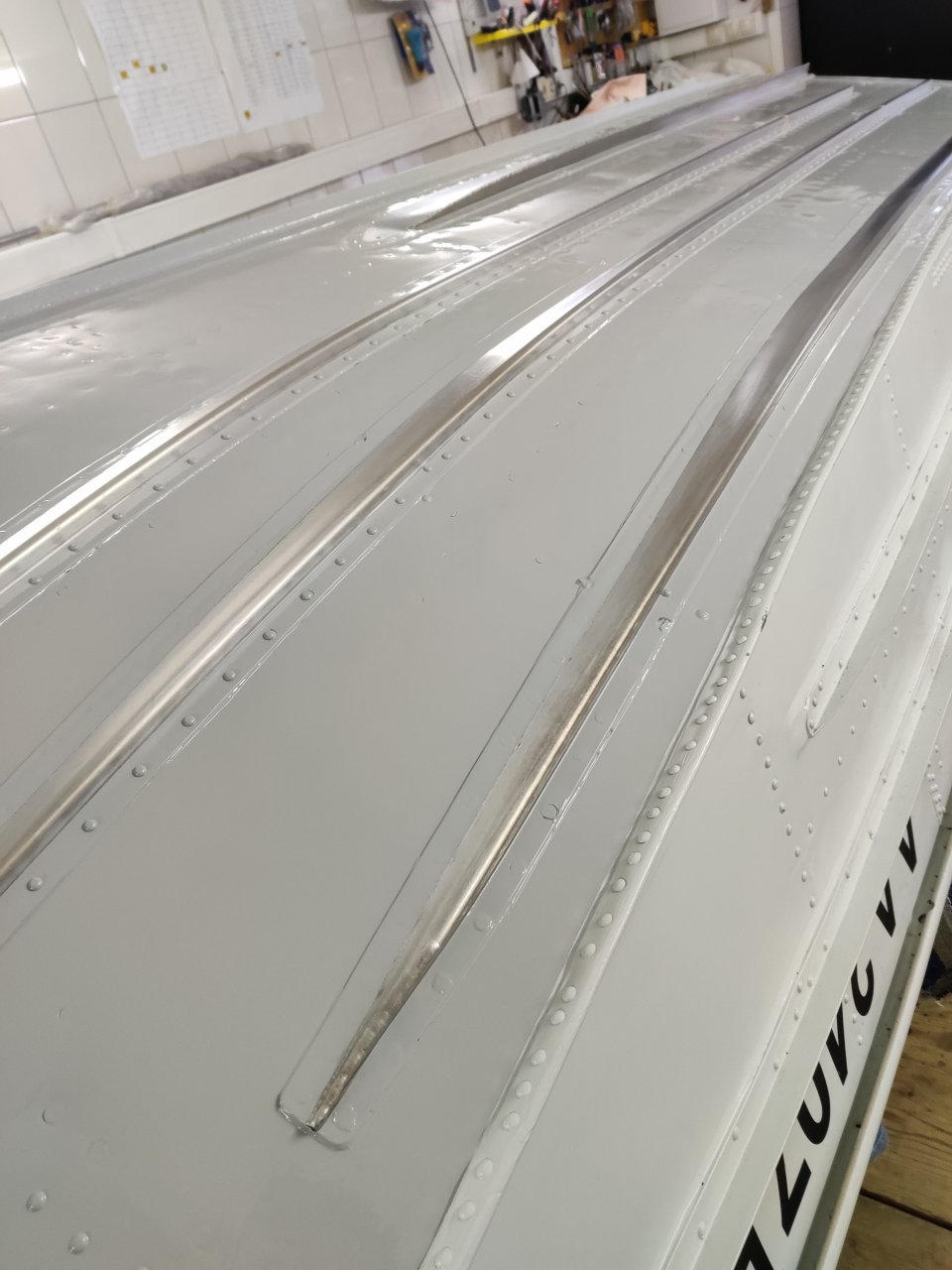

Боря я тебя не@ал, прошу простить, :hahaha:под базой и лаком гермету пох,

А если отойдешь на 20 метров дальше, это новый Байланер будет. Ты, батенька, крупным планом-то особо ничего и не выкладываешь.
А тебе швы неведны??вроде же видно, по днищу открытые

ПУ положили

отличненько.

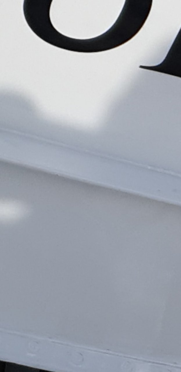

Борис, но а как же продление редан до кормы???

Так и оставь!Будет белый ,белый! :good:

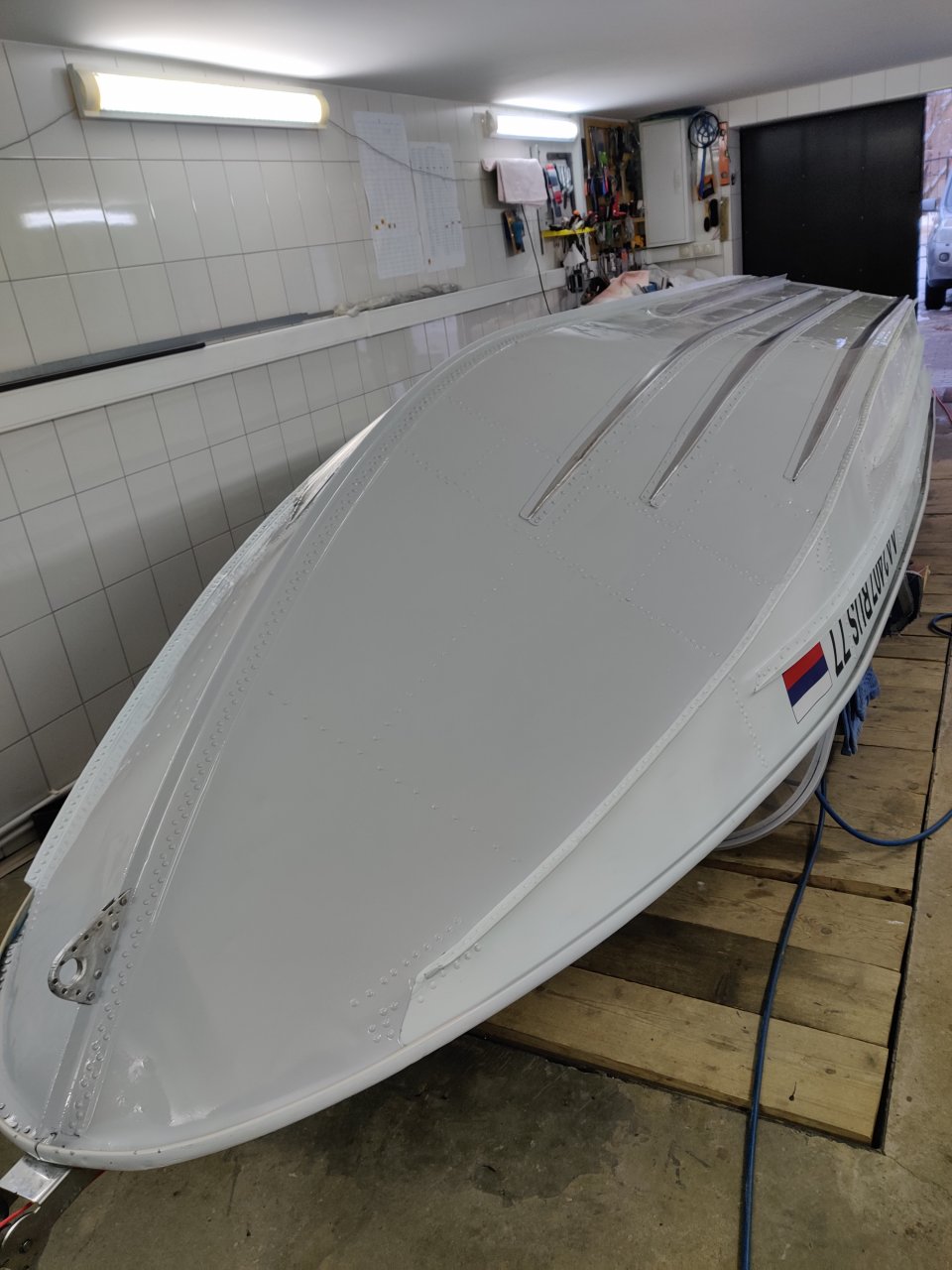

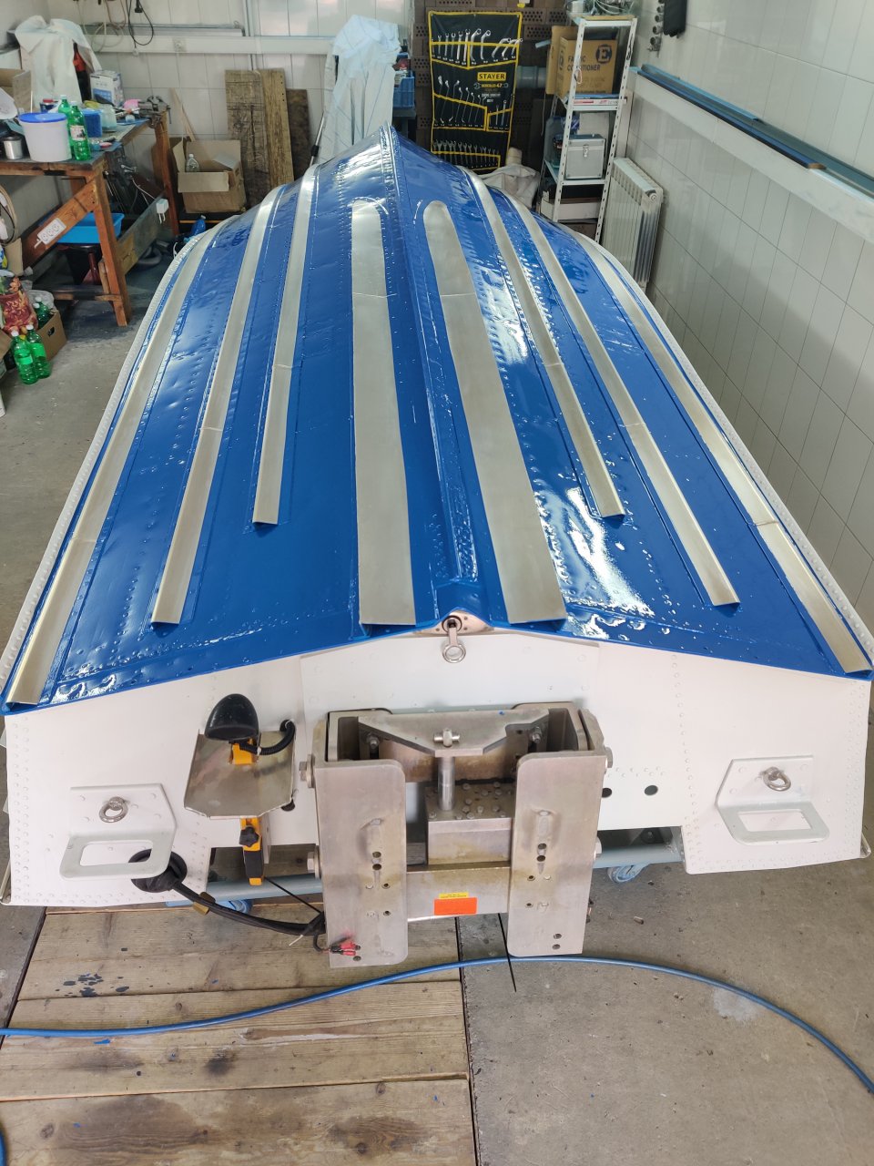

Я уже говорил, все будет: и длина, и угол атаки, и кромка.
у днепра угол килеватости сравнительно небольшой .
на килеватых морских лодках наличие реданов обязательно-они отсекают потоки воды,возникающие в перпендикулярном направлении от курса движения лодки и не дают просаживаться корпусу,а тут-разве что для упрочнения днища,оно у днепра из полторачки.

Ну-ну. А я тут сравнительные фото и видео выкладываю: без реданов, с реданами, с ними и с лыжей. А тут такой быстрый вывод....

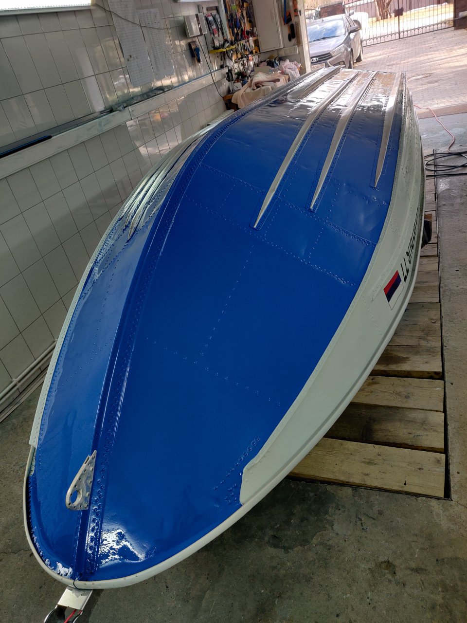

Окрасили, ПУ. Высохнет - пойдут реданы.

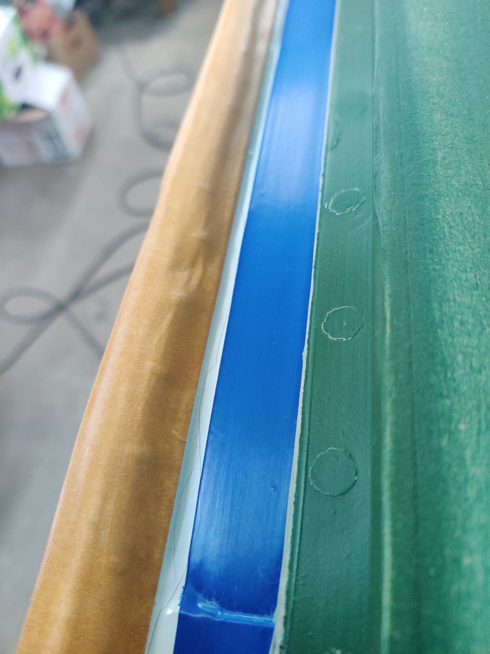

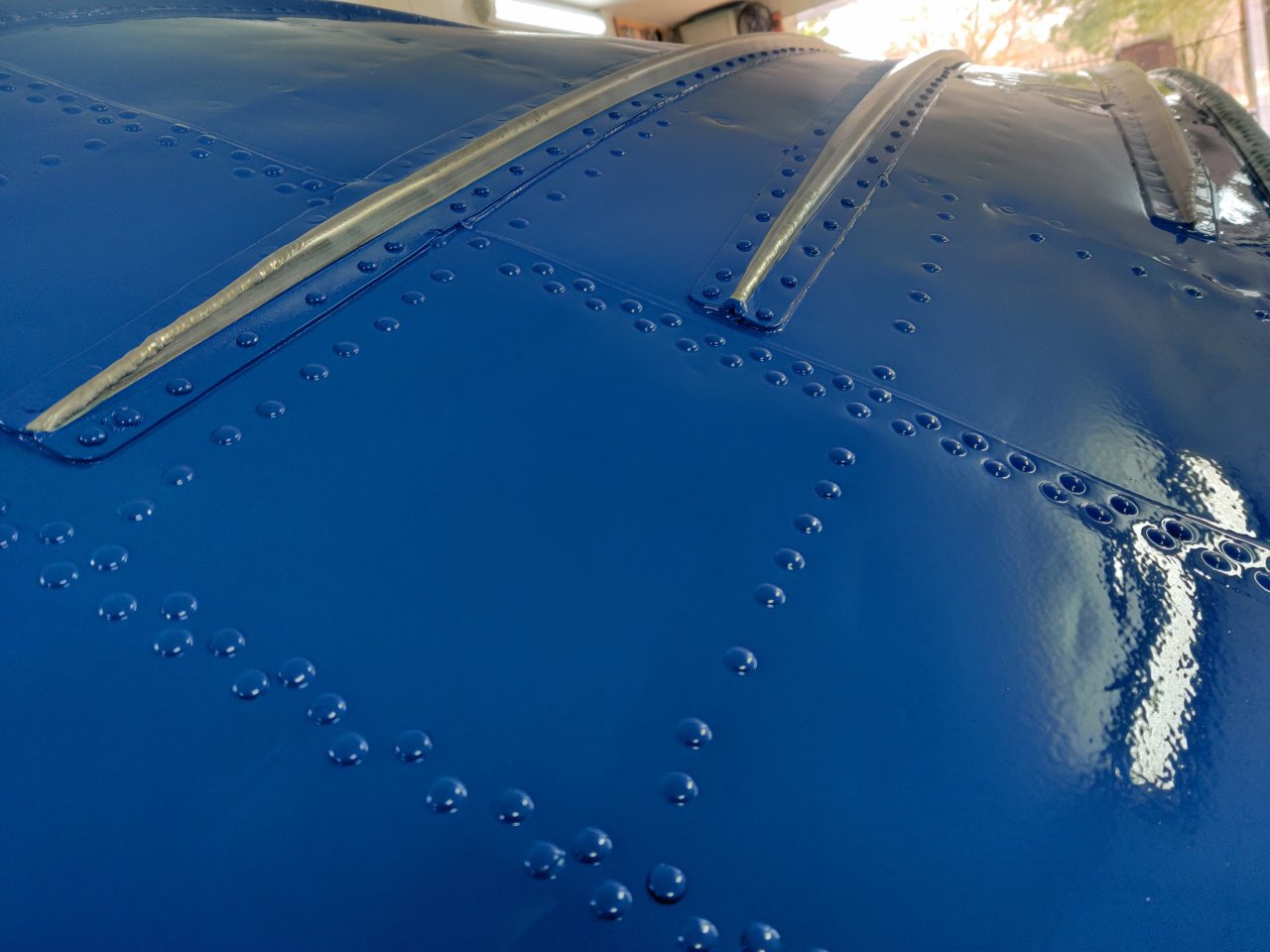

Ну вот,Борис!Пыхтел,пыхтел за клёпки в потай,а сам установил с полукруглой головкой?

У тебя был Днепр в стоке или с реданами? Летом гоняли два Днепра под практически одинаковыми моторами и одним винтом. Разница есть: реданированный прёт как танк, а стоковый идёт нервозно, но идёт хорошо. Стоковый - легкий под полтосом с тримом, мой - тяжелый с недополтосом и недотримом.
Ты откатись на пораньше и глянь, у меня развесовка другая, кокпит нестандартный. От Днепра только обводы и остались.

С описанием поведения на волне согласен. С реданами не так все просто. Они очень сильно меняют поведение лодки, лыжа компенсирует некоторый негативный момент: без нее и с реданами лодка не кренится внутрь при резком повороте, она как спортивная машина. Я это описывал пару лет назад.
