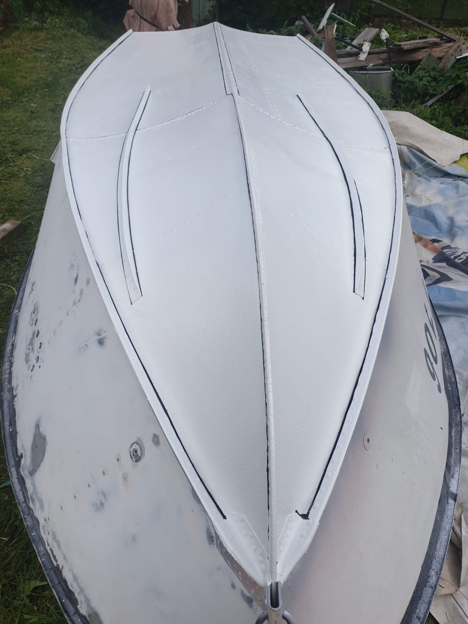

Вот на горизон реданов ты плюнул получается? А на прыщи накинулся аки лев!
Борь, ты взорвал мне моск.
Где же у тебя кнопка то????
Ошибаешься. Реданы впереди, нет ещё готовности ими заниматься! Сначала малярка, потом удлинение, потом углы и кромки . Металл под ними нужно укрыть. Было бы тепло, возможно сделал начал бы грунтовать в выхи, но погода вносит свои коррективы.
Ищи кнопку скорее! Могу несдюжить!

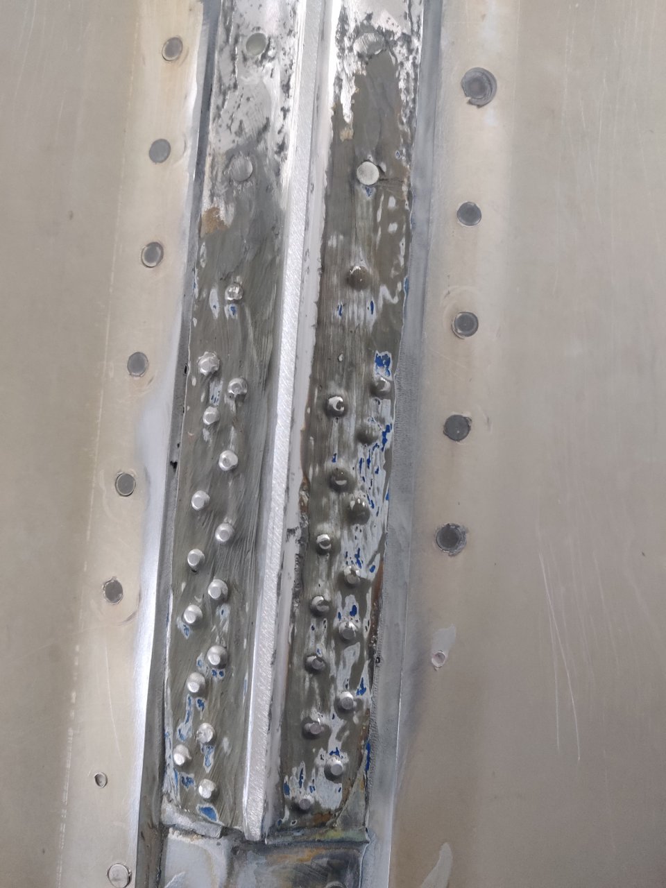

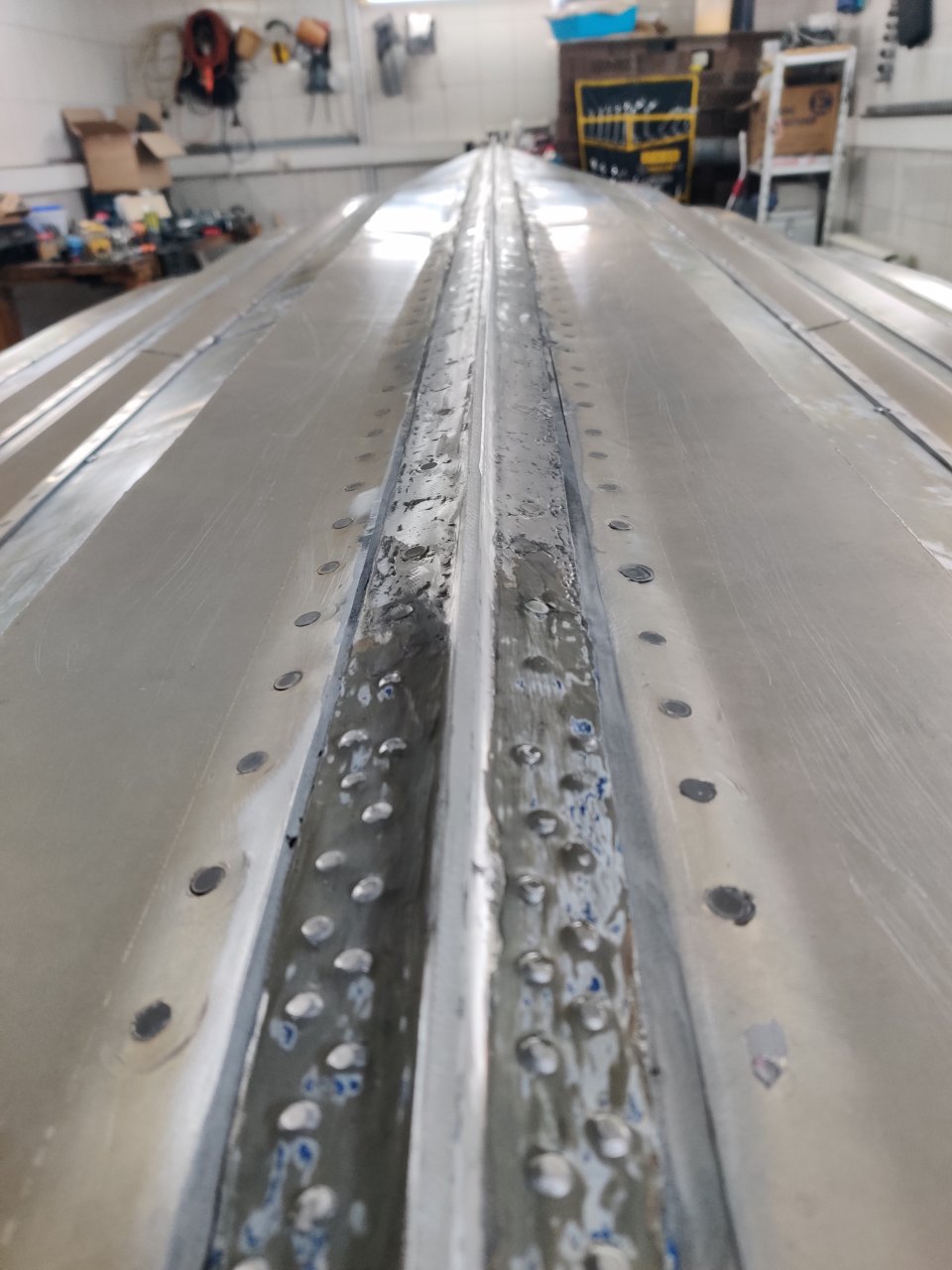

Киль в потае. Форштевень и 15 см у кормы оставил с чечевицей. Там была сильная коррозия киля.
Гидравлику прокачал, работает очень мягко и тихо. Моторчик едва нагревается.

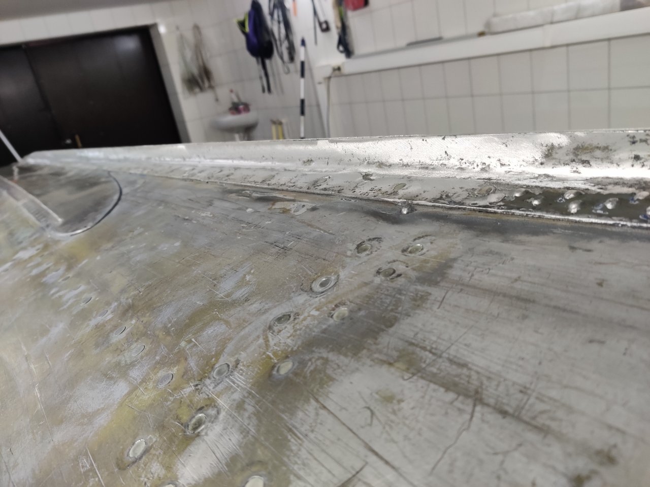

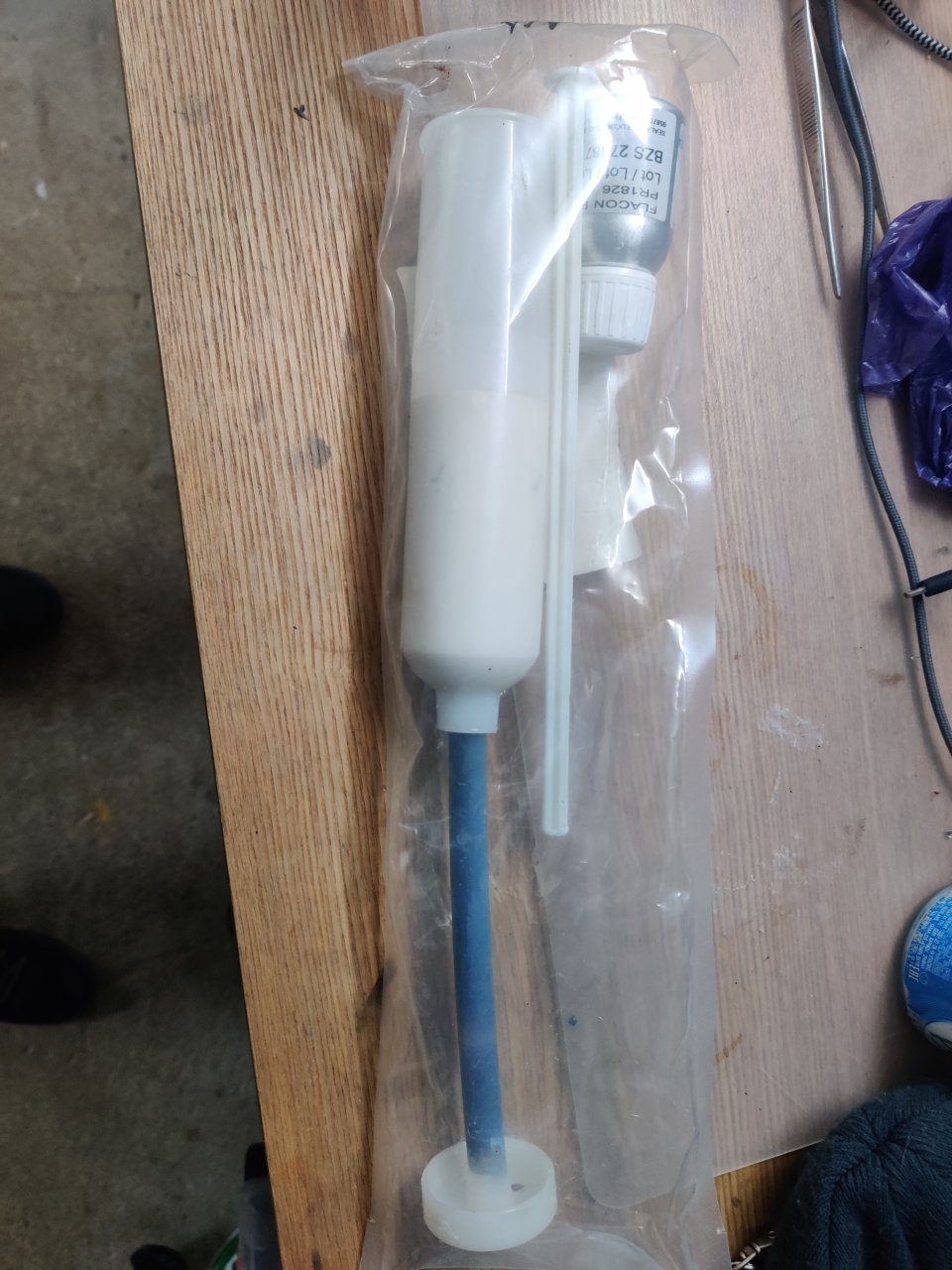

2к герметик для топливных баков. Вот эта адская смесь после смывки и корщетки.

Борь, где брал, название есть какое нибудь? Поди и бензин не берет эту хрень? А поплавок ею залепить?
9 744
6 512
Знакомый подкатил. Не купишь. Это просроченные с авиации. Если очень нужно, один пришлю. Авиационный керосин держит, он на это ориентирован.

Да больше на всякий случай, чем конкретно. Поплавок например. Не видел ни разу 2к.
На сколько помню черный , чем баки-кессоны внутри обмазывали был трех компонентный (основная масса , черная , паста тоже черная и порошок , белый иногда порошок заменялся прозрачной жидкостью , не учитывая растворителя , он уже четвертый . Был серый (не керосиностойкий) , там основная масса белая , за счет черной пасты он становится серого цвета . И был розовый , высоко температурный до 400 град. , там еще подслой был . Еще применялся в тюбиках силиконовый ВГО-1 .

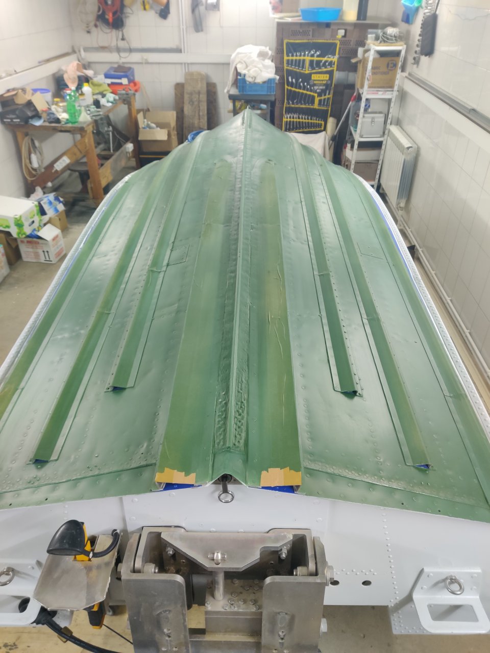

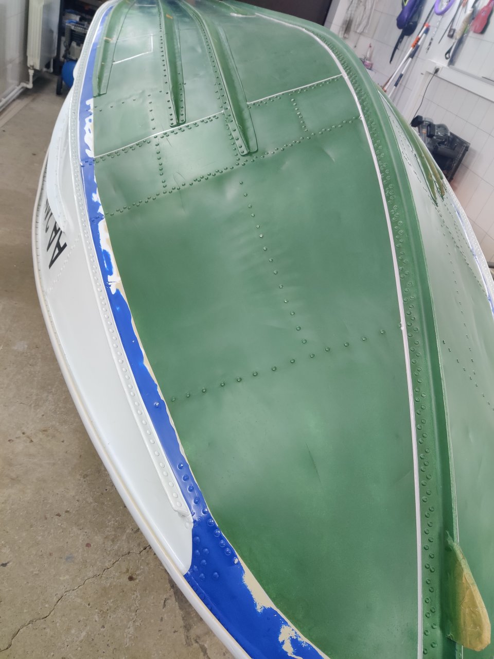

Вот такой вот Вл-02. Сильно отличается от Боди. В какую сторону сказать не могу... Это один слой, даже перетерли.
1 886
Надо было заклепки отшпаклевать, ровненько бы получилось, и тебе в достижении полета на водой, хоть и +0.001км/ч , но всеже в плюс,

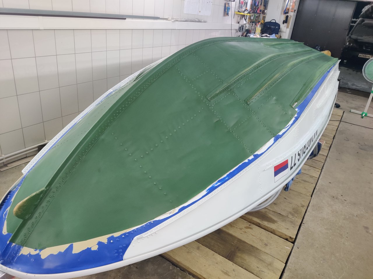

А смысл в этом герметике?Ты пытаешься добиться максимальной скорости,даже клёпки в потай ставишь-и тут-же герметик.Его-же вымоет.Если не сразу,то со временем,но вымоет!Если бы ты его намазал перед установкой накладки-то тогда бы это имело смысл и он там и остался бы.А так-?
9 744
6 512
Где найти такую смывку и мойщика? Его, нанесенного таким образом, неомид с корщеткой не особо берут.
8 541
3 283
Если так считаешь-наноси так.А смывку герметика сам найдешь-вода ,на скорости-лучше любой корщётки будет.

Саш, вся лодка так обработана была.
Я тебе расказывал как гермет с грунта заводского на проге отвалился? А он ВЛ,с завода
И самое интересное хотель спросить, почему гермет на грунте ВЛ у тебя? Краска на нем лопнит, могу фото показать, что будет через год
9 744
6 512
Да и хрен с ней, меня эти волосяные трещинки не сильно заботят. Они действительно есть и будут. И я это дело ещё в молодости на 2105 просек, от там много где применяется. И на заводском трескается. Герметик всегда кладу на грунт со времён той же жиги. Ни один шов после ремонта не пошел, хотя краска треснула.
Обратите внимание, если халтурно ножом срезают лобовое стекло при замене, ставят новое на герметик, через пару лет ржа лезть начинает. Я даже специально снимал стекло на Ниссане, красил и снова ставил. Три года прошло и ни одной червоточины.
С заводского покрытия лодки действительно может отслаивается и он, и акрил. В кокпите это наблюдаю. Также герметик отслаивается от Боли из баллончика, а на баночном мертво сидит. Объяснить не могу.
1 886
У меня весь открытый гермет, как заметил на фото, но вот площадка под лестницу сидит на гермете, и по кругу обмазона пощадка, и закрашена, там и лопнул
Где ты видел на авто ложат гермет на кислотник? Фото пришли, и незабывай какой используют гермет на производстве авто
Когда трещенки пойдут, за них будет цеплятся вода, ну и возможно он откроится, а под ним ВЛ грунт ,и вода на него будет попадать
9 744
6 512
Это бесконечная дискуссия. Нет смысла ее продолжать.
1 886
Не,ну я понимаю, тебе каждый год днище перекрашивать это уже привычка, но вот мне болше туда вобще ни как не хочется лезть
