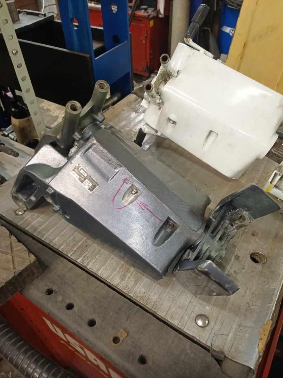

Старый Боди сидит мертво. Только механичким способом можно снять с матюгами - блестящая золотистая пленка.
И что характерно ..... цвет плёнки напрямую зависит от характера "матюгов" :yes:

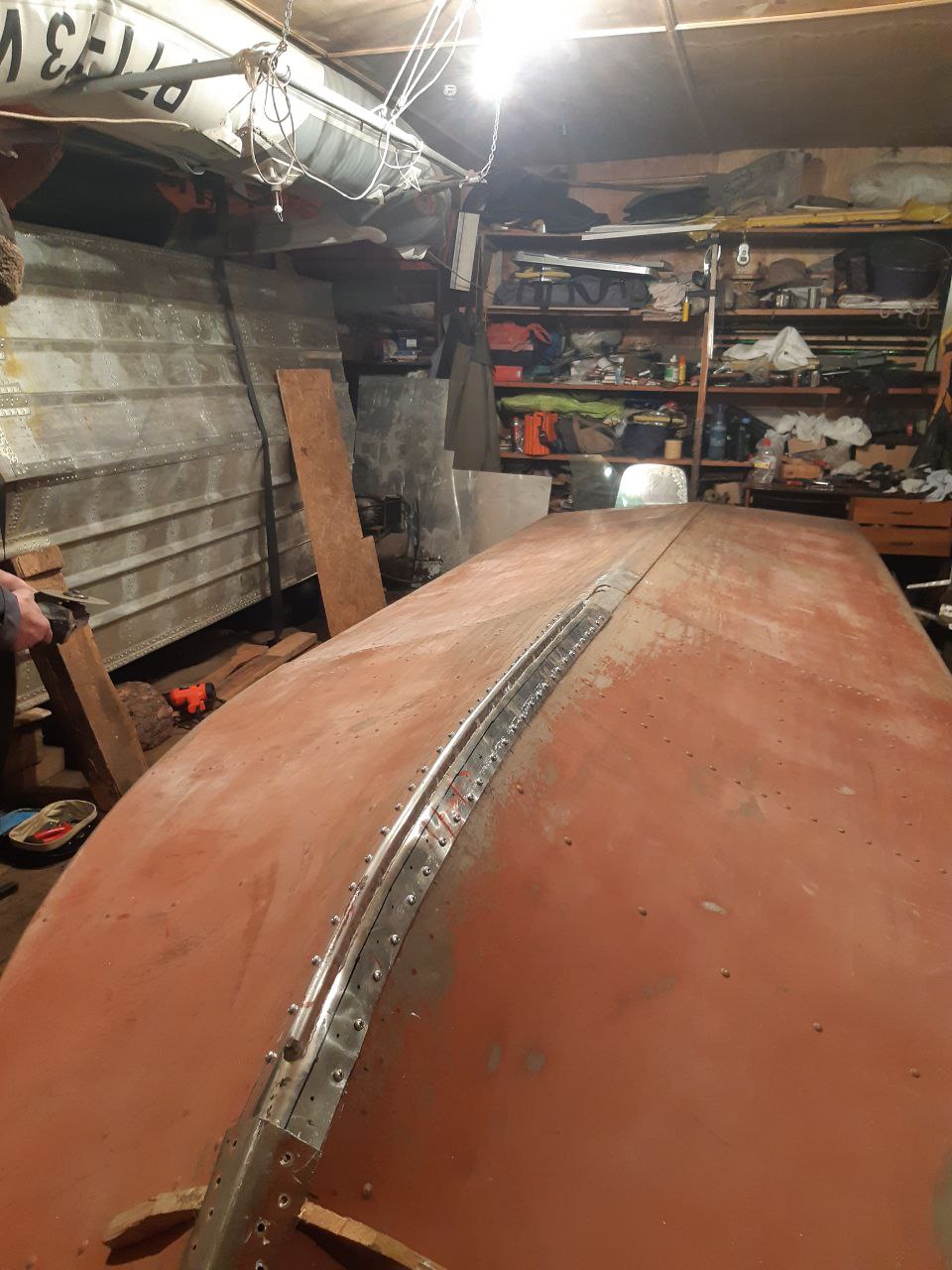

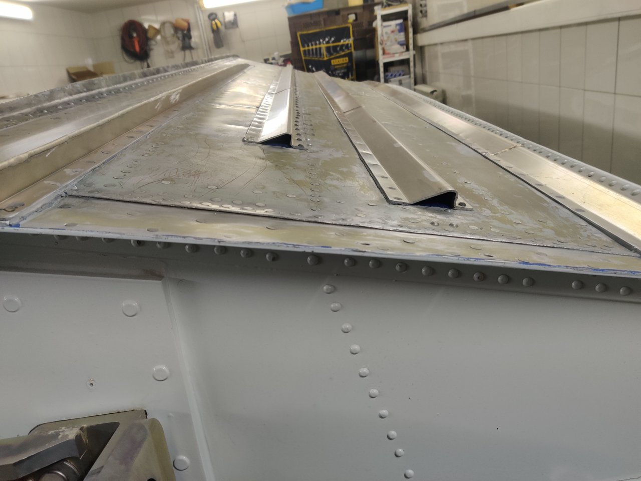

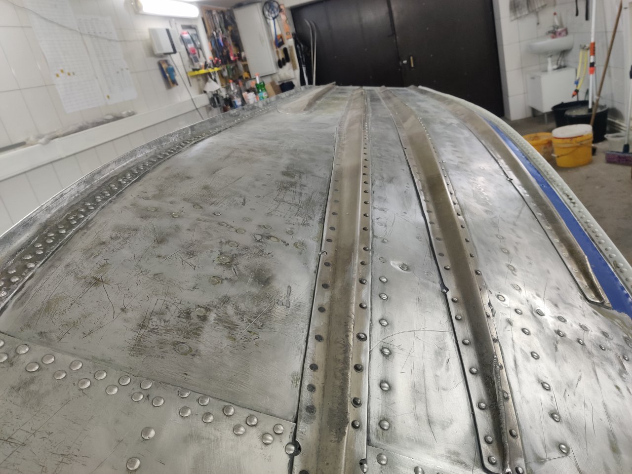

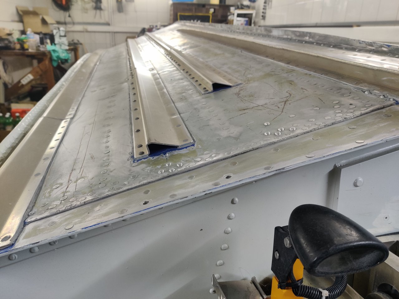

Не знаю, что даст переход на потай, но днище прям глаз радует. Везде, где можно продолжаем замену. На чистом без краски корпусе получается строго в уровне. Оставшиеся чечевицы уже вызывают раздражение. После замены заклепок металл визуально поднатянулся, все ровнее стало, фото не передает фактическую картину.
А если есче каждую обточишь чтоб неторчала, и зашпаклюешь, будет ваще огонь

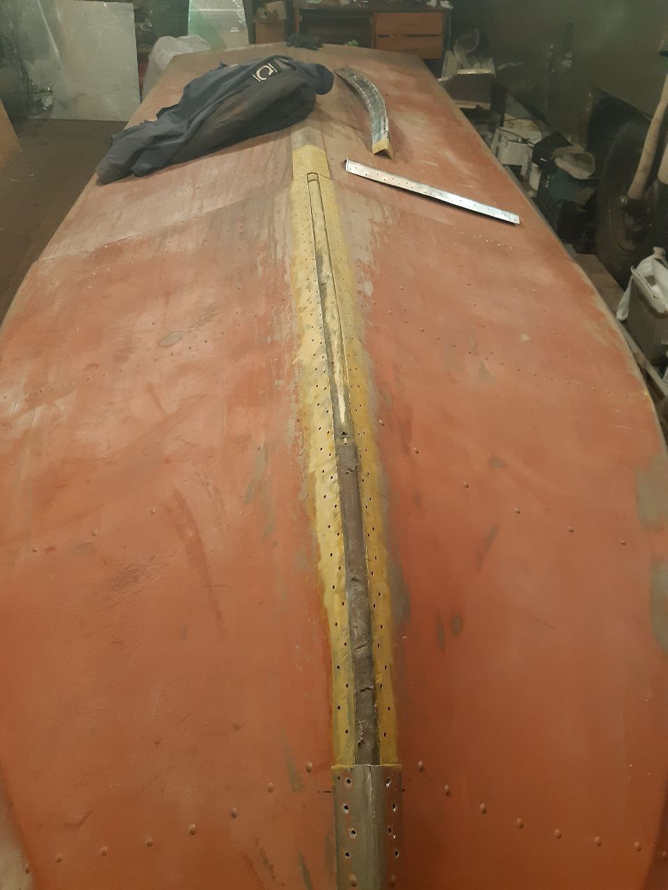

Вся смачиваемая поверхность в потае. Не стал менять несколько заклепок, где доступ проблемный и заклёпки реданов в тени реданов. Вот думаю, поменять заклёпки на киле на потай...
Олег, что думаешь?
Олег, что думаешь?
Как говорится ,, раз пошла такая пьянка - реж последний огурец ,,

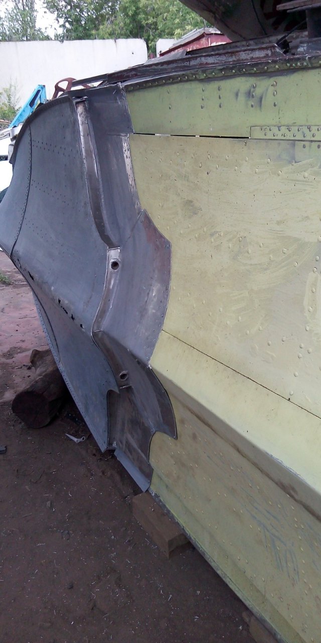

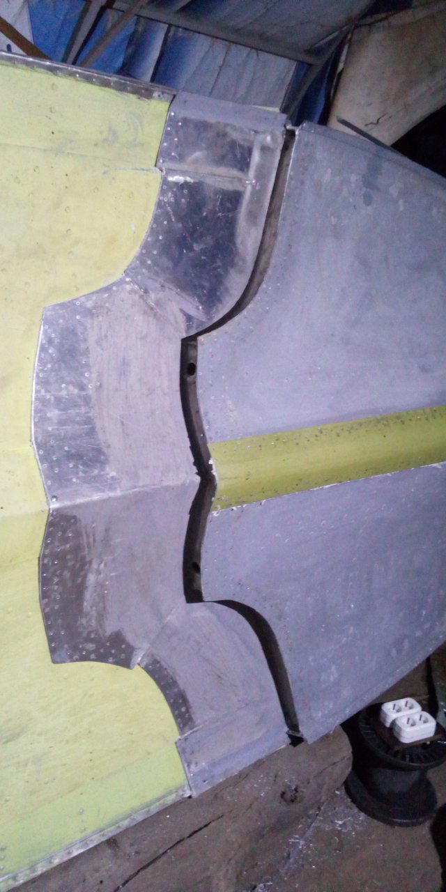

Борис, с позволения тут выложу, в тему потая. Сделали на выходных форштевень Николаевский на оби-м потайными. Эх, жаль у меня эти потайные 4-ки раньше в наличии не появились, себе бы "прыщей" на днище меньше сделал. У второй лодки приходится в кокпите лазить - ощущение что сборка шла под рюмку и с закрытыми глазами. :D В некоторых местах шпангоуты к днищу приклепаны настолько неплотно, что до заклепок между шпангоутом и днищем можно чуть ли не пальцем достать
Ох уж этот чарующий потай! Вижу, что тебе тоже понравился. Посмотрим, что даст замена чечевицы на него.

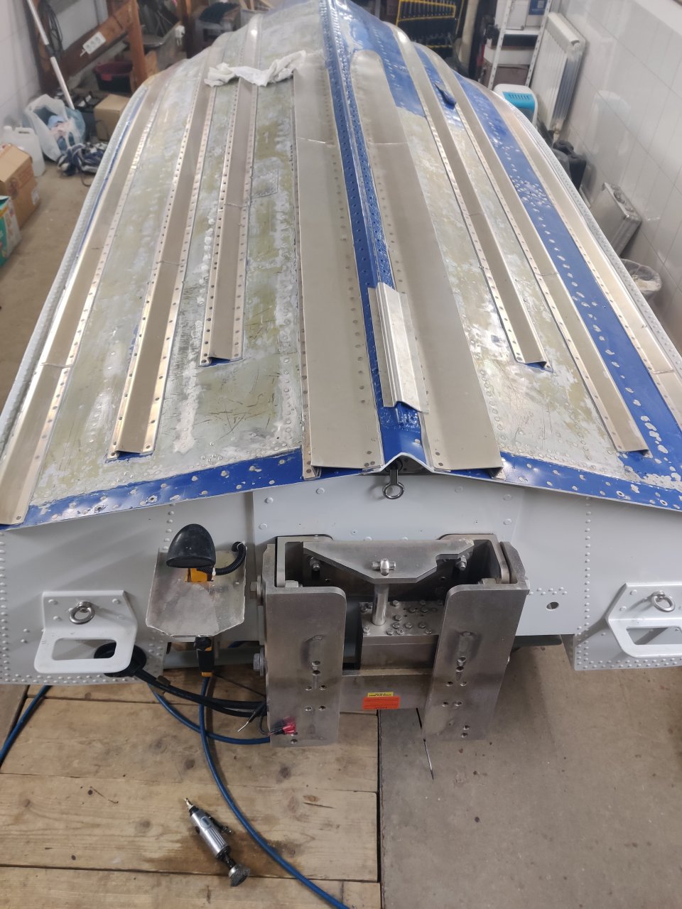

Не... Киль в потай переклепаю :lol:. За грунт спасибо:drinks:
Заразный ты дядька Борис , теперь тоже в сомнениях , на Прожике , на днище все , что поставлено заново - в плтай , вкючая обратные уголки на шпангоуты , а заводские швы остались родной чечевичкой ( не до них , и так трудоемкости выше крыши ) пологал оставить их как есть ПОКА , но ведь знаю ,что нет такого постоянного , как временное , тем более после окраски . Вот теперь терзаюсь , пока еще не покрасил .
Ну разве это не здорово?

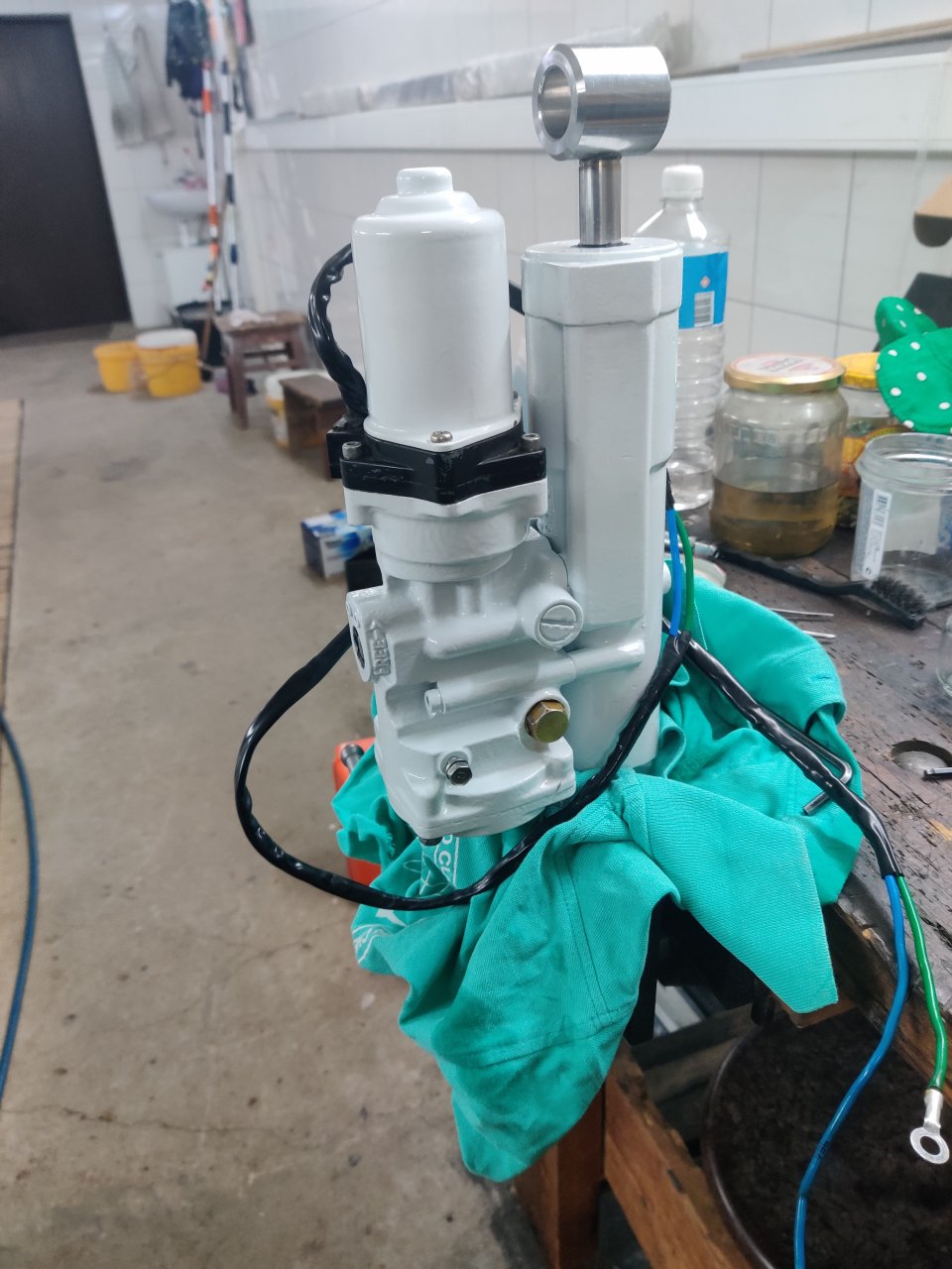

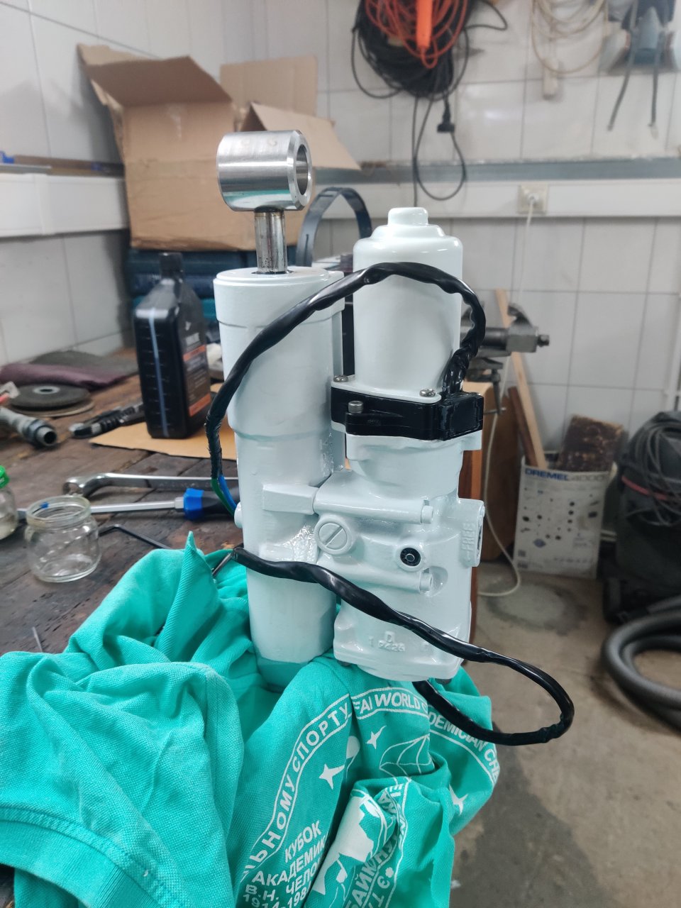

Собрал гидравлику. Осталось довыгнать воздух, но уже не сегодня
