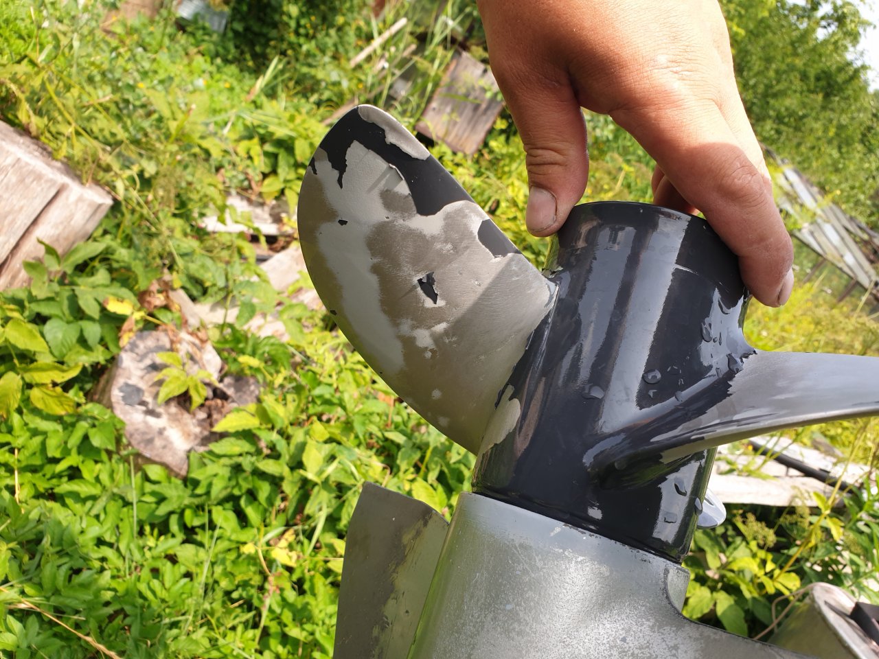

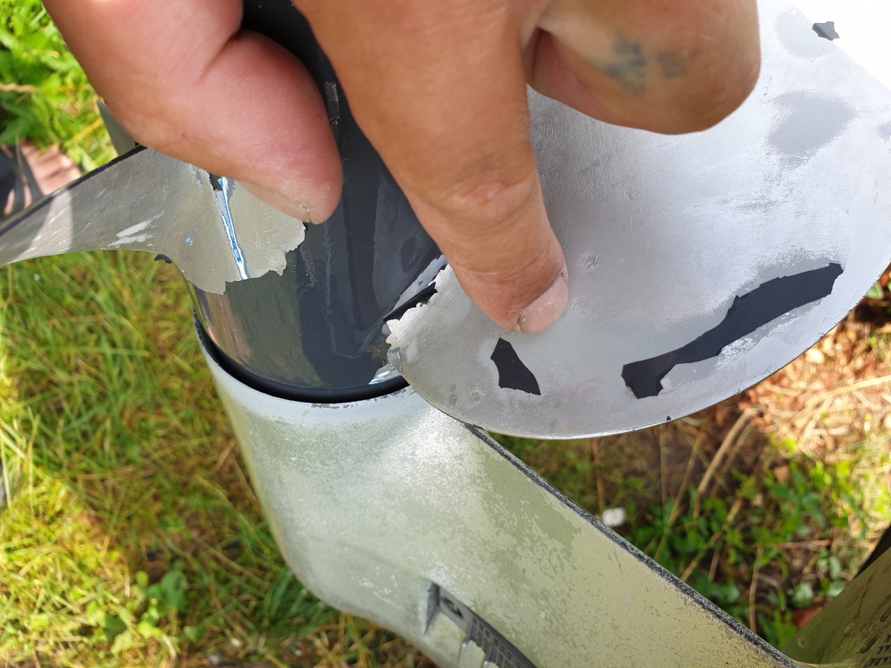

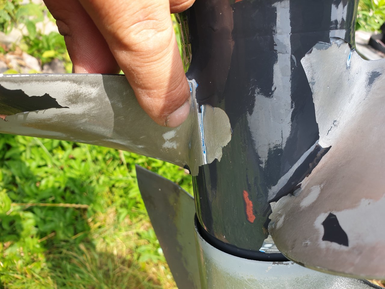

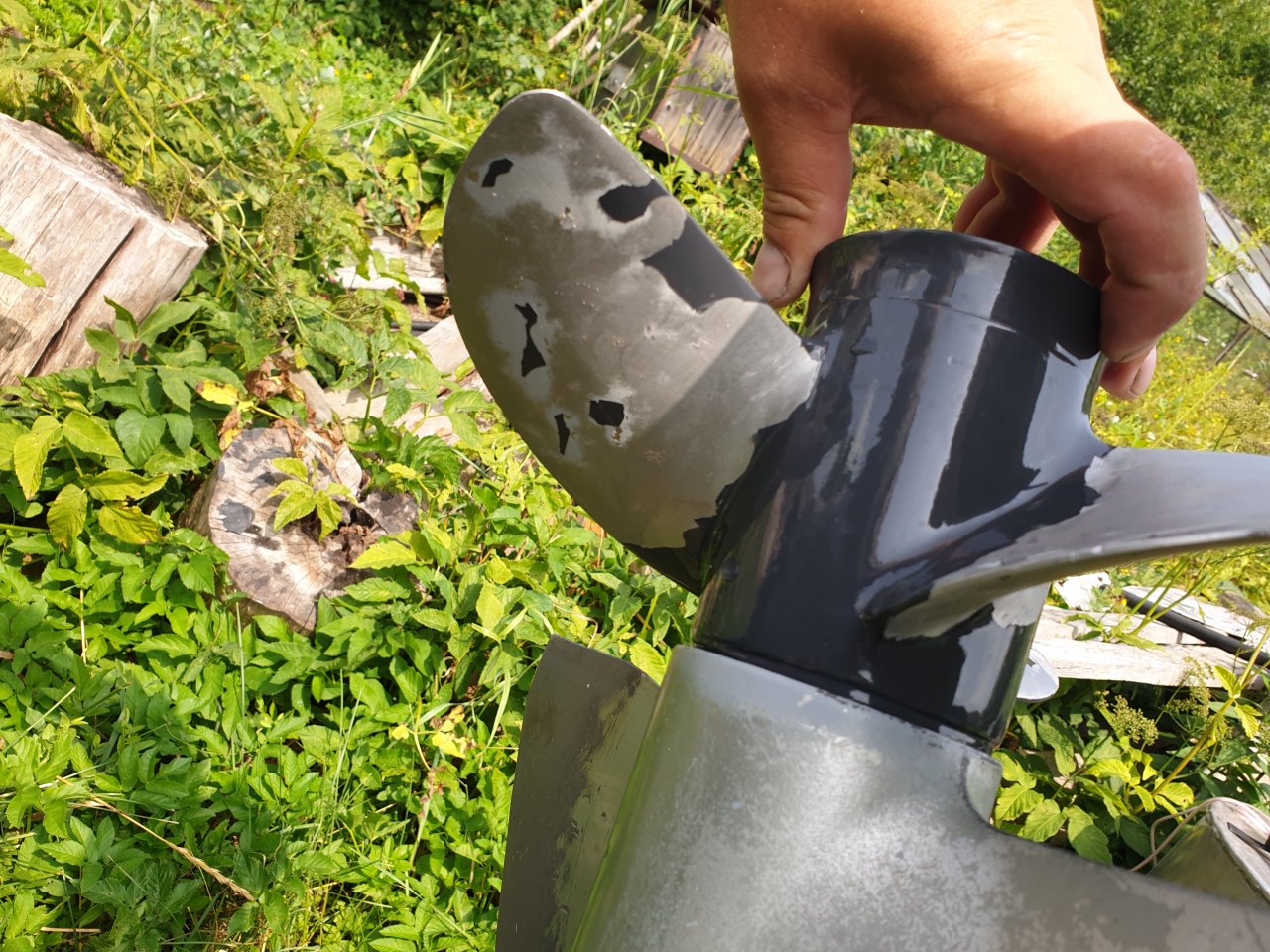

Смотрел, смотрел видео, что Борис выложил. Так и не понял- как так- то? Как может отслаиваться эпоксидка с кислотника? Что не понравилось в видео- по азбуке кислотник наносится тонким, прозрачным слоем, на видео- залито плотно, с желтым цветом. Может здесь ошибка всезнайки? Сам сколько использую кислотник, под любыми грунтами- такого ещё нииразу не было!
1 880
Кислотник походу мягкий, и толстый слой, модет межслой оторвался,но тогдс на обоих частях должен быть след, я видео несмотрел
9 748
6 525

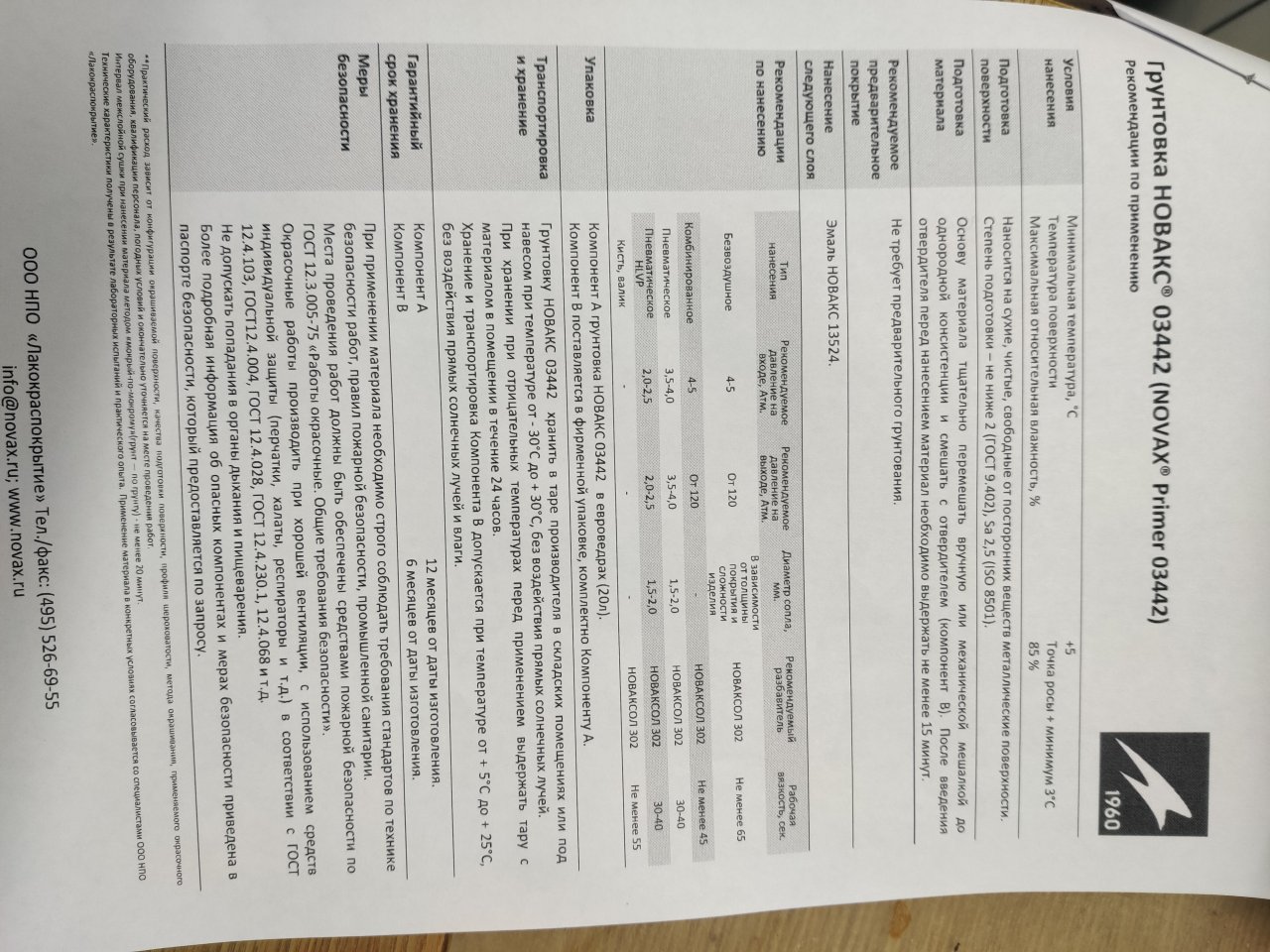

Саш, насколько я понимаю, кислотники разные бывают. Есть реактивные, на которые следующий слой грунта кладут ещё по мокрому. Никто не пишет, на какой основе у них наполнитель. Но я точно в техдокумениации видел, что допускается укладывать конкретно эп150 на вл2. Есть и другие.
На ЭП, которым я крыл мотор было написано, что запрещается укладывать на кислотник.
Те же ЭП, как я понимаю тоже разные. У меня в частности вопрос, что значит антикоррозийные ЭП: не пропускает воду или с какой-то травящей компонентой?
