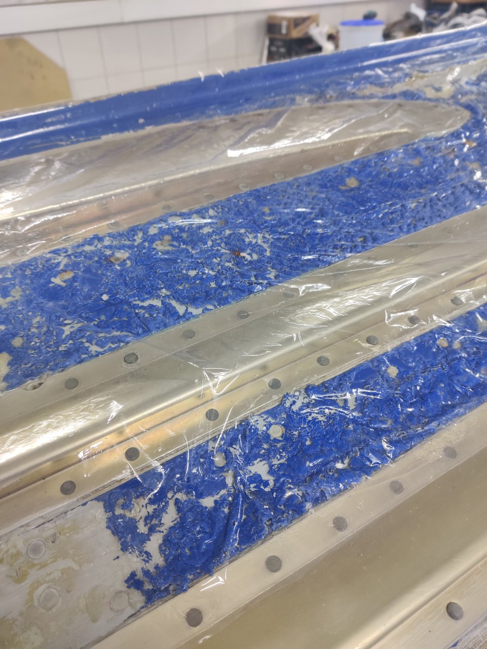

Кислотник походу мягкий, и толстый слой, модет межслой оторвался,но тогдс на обоих частях должен быть след, я видео несмотрел
Я тоже не смотрел. Сейчас склоняюсь к тому, чтоб положить ЭП на металл без кислотника тонким слоем, потом накрыть его ПУ грунтом и ПУ краской. Все одного производителя.
Буду думать.
Кислотник не может быть "мягким".Он-по определнию-очень тонкий слой,который должен ПОЛНОСТЬЮ ВЫСОХНУТЬ!И только после этого-кладут вторичный грунт.А "кислый"-тонкий,прозрачный слой-как он может быть мягким?

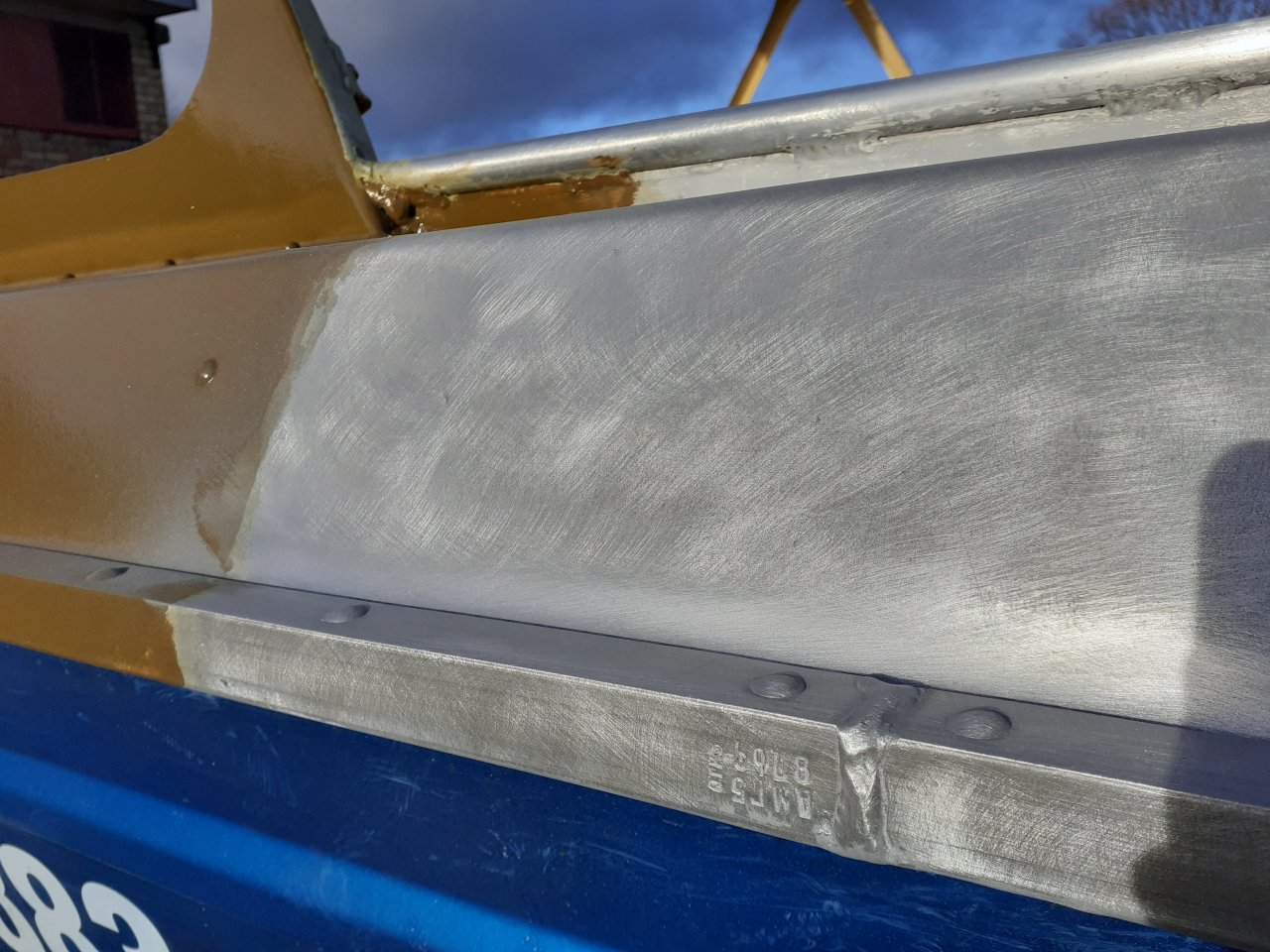

Ну и насчёт "кислотника",
После нанесения ВЛ-02 пробовал (эксперементировал !)
через 2 суток добраться до АМг 5 щёткой - которой снимал старую краску вместе с алюминиевой "пудрой" .... ВЛ-02 так просто этой щёткой не взять в отличии от самого АМг.
Я бы не сказал, что он мягкий или твёрдый :?ОН СТОЙКИЙ к такой щётке как на фото, т.е. адгезия к алюминию великолепна !
225011
Не следует забывать, что соотношение компонентов ВЛ-02 для алюминия совершенно другое (вероятно зависит от производителя: указал/не указал - мохно/не можно, на той банке что у меня присутствует ).
Полиуретановая краска вероятно так же слегка отличается у разных производителей :unknown:
225009
16 453
1 180
После нанесения ВЛ-02 пробовал (эксперементировал !) через 2 суток добраться до АМг 5 щёткой - которой снимал старую краску вместе с алюминиевой "пудрой" .... ВЛ-02 так просто этой щёткой не взять в отличии от самого АМг.
Полиуретановая краска вероятно слегка отличается у разных производителей :unknown:
Для сравнения.....
Упол(юпол) кислотник, замуслякивает нождачку сразуже, а сам блестеть начинает от этого. Он скорее мягкий и тягучий. Отодрать так же очень сложно, если только вместе с алюмом.
