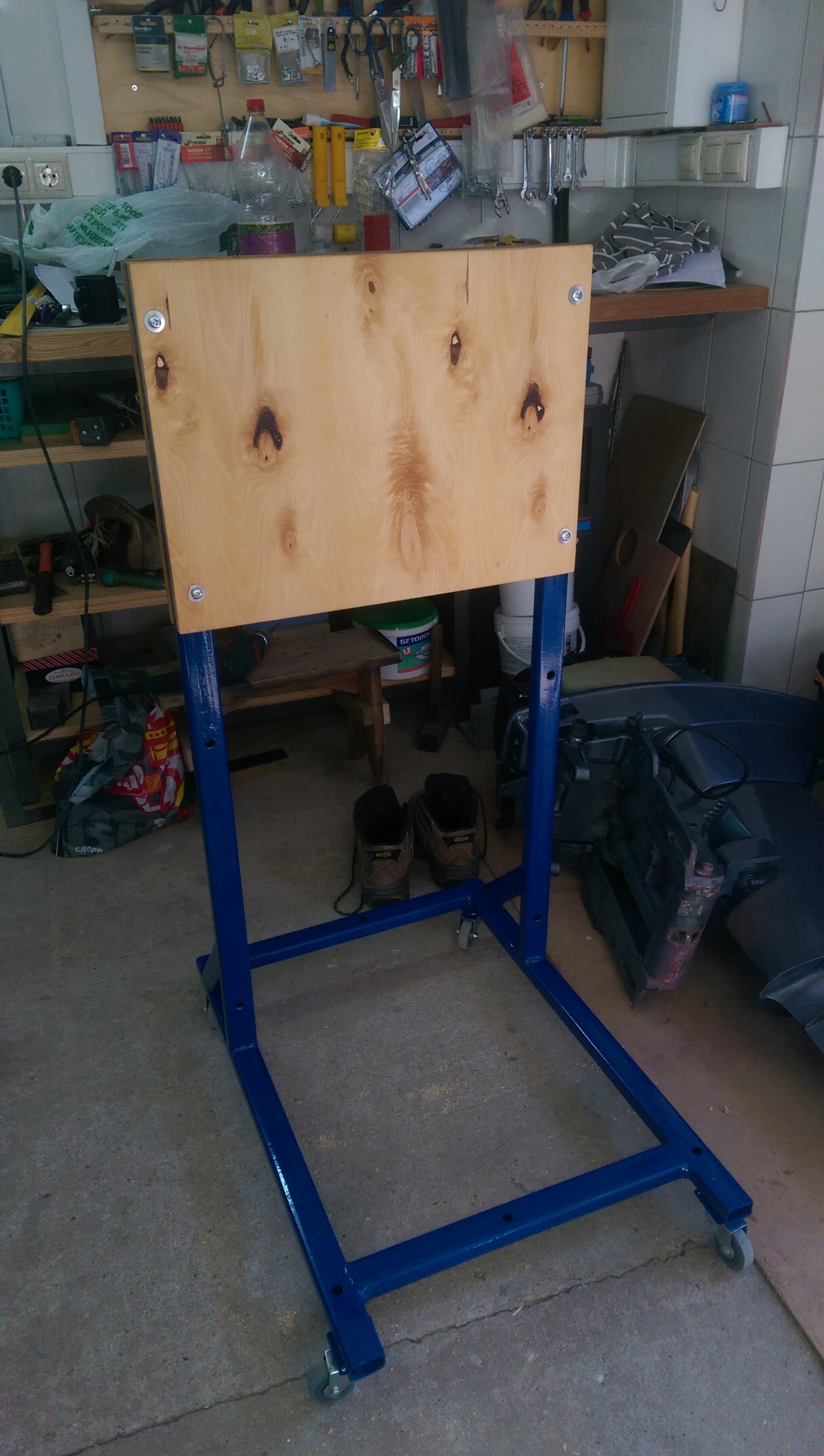

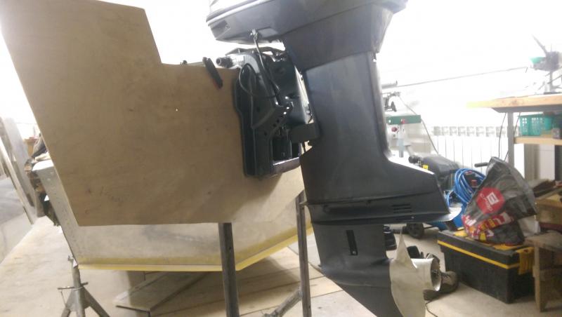

Сегодня сколхозили подставку. Пока так.

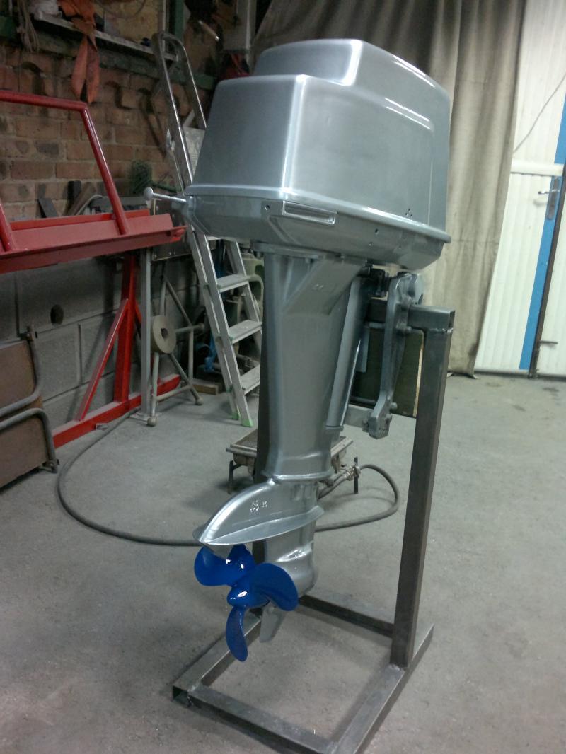

Спасибо! С мотором придется позаниматься. Придется заменишь втулки поворотного вала. Одна цела, нижняя только начала разрушаться. Из отверстия забора воды вытекло немного масла. Больше его там нет - дунул компрессором. Грешу на то, что мотор засосал его из бочки, в которой его гоняли. Оно там присутствовало изрядно. Потом попробую промыть магистраль подачи воды. Если сочту нужным, полезу в помпу. В ноге эмульсии нет - покатаемся пару дней и будет результат. Возможно перекрашу, но это все весной.
Стало понятно, Где кидать усилители на транце.

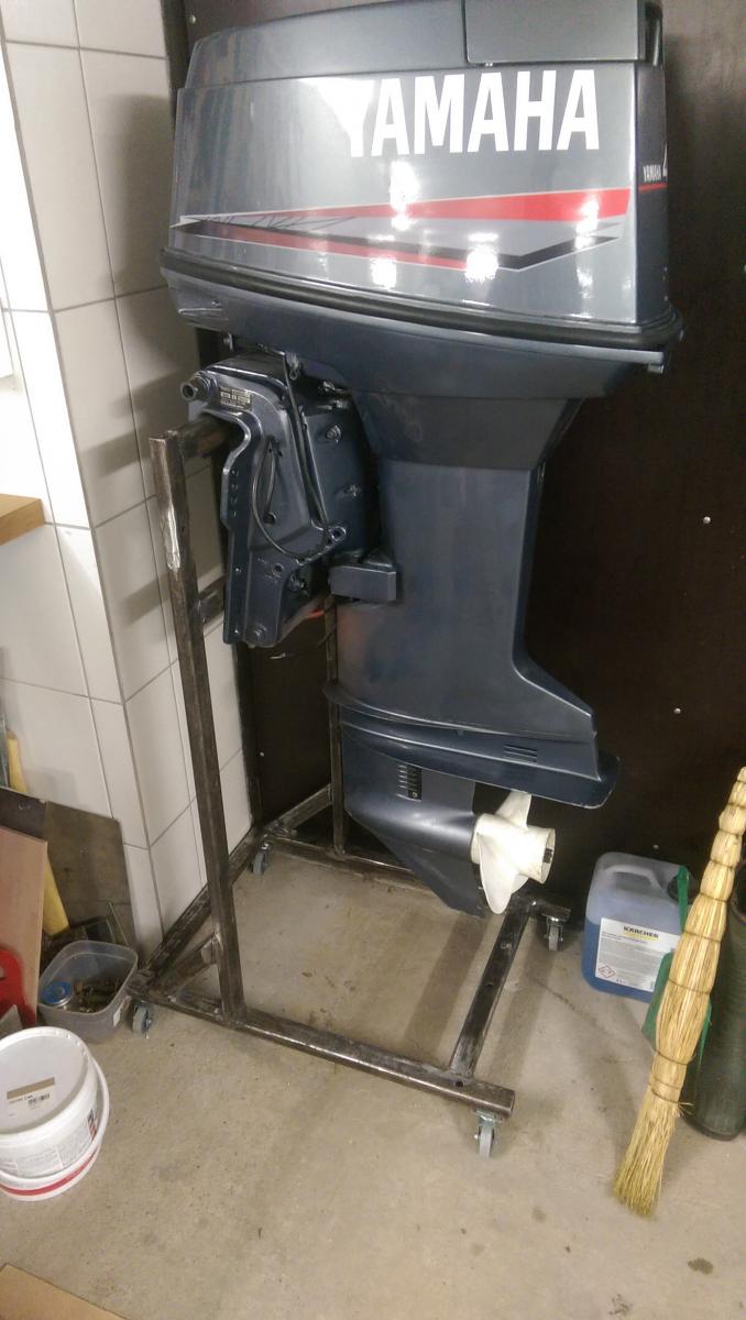

:) Я свой в "ямаху" перекрасил!Работать лучше стал!!! :hahaha:
9 748
6 524
Миленько получилось!

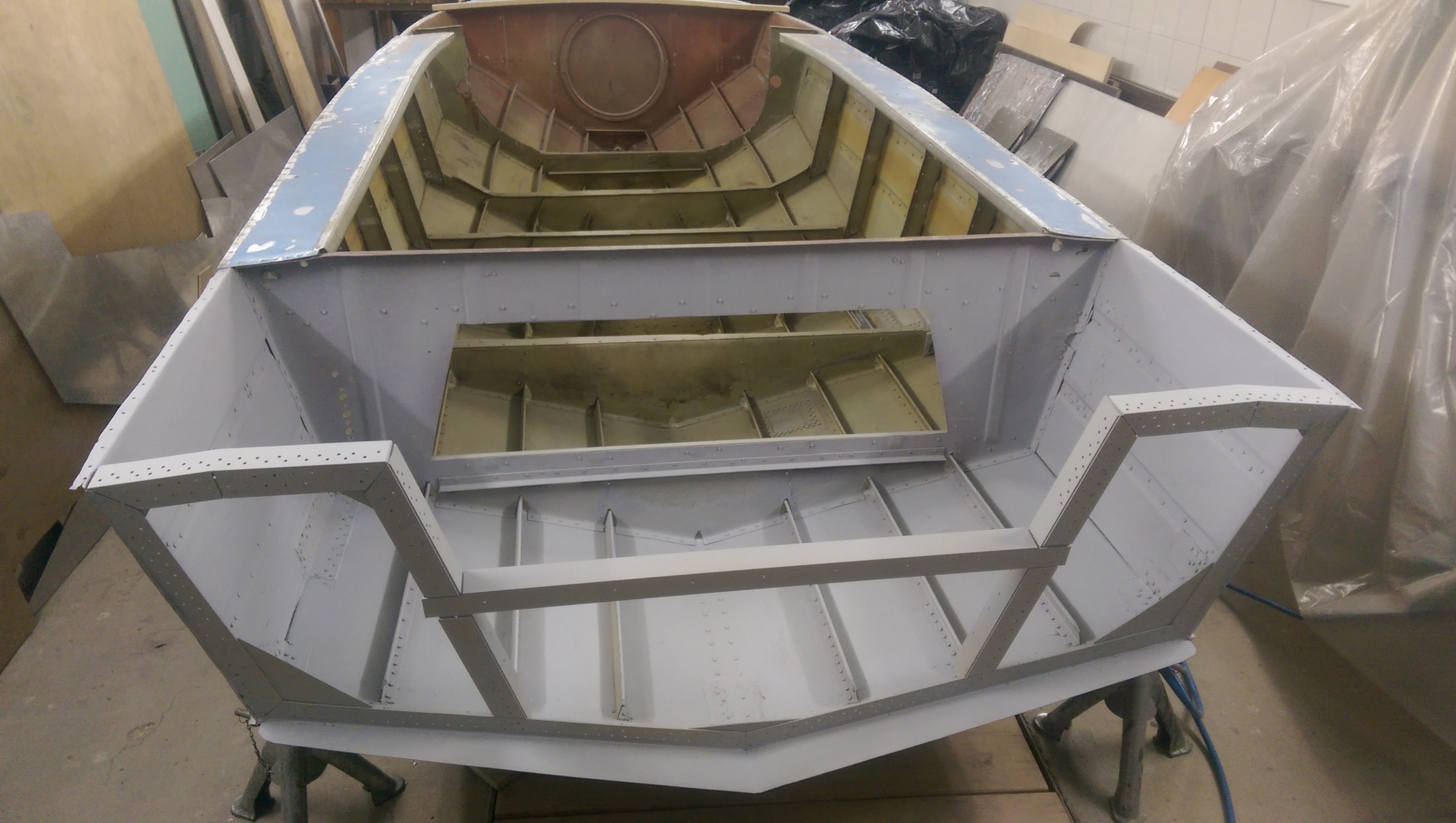

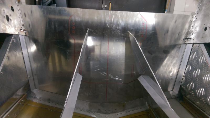

Судя по тому, что он снят, транцевую доску ты меняешь, а может и поменял уже. Как идут дела?
9 555
4 760
Боря! Конечно поменял! Лиственницу поставил.

Фото в студию (или ткни пальцем, где уже выложил)!

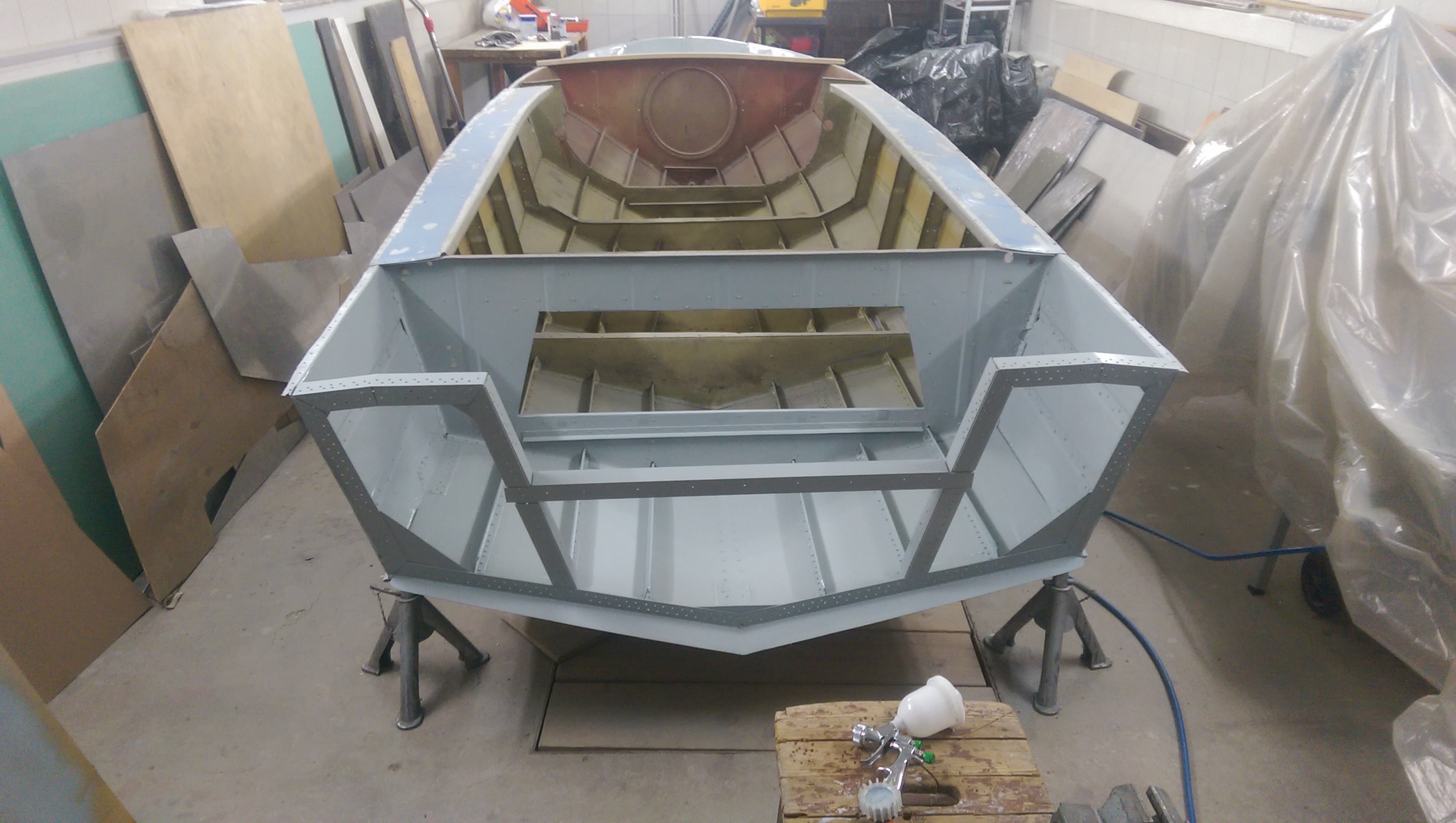

Нутрянку рецесса всю подогнали, разобрали, нанесли кислотник, акриловый грунт и краску. На след. Выхи сборка.
Доделали подставку под мотор.
