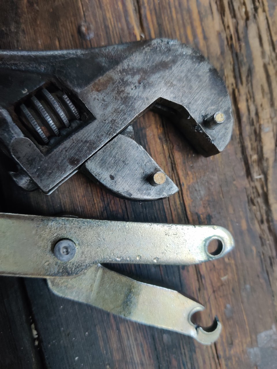

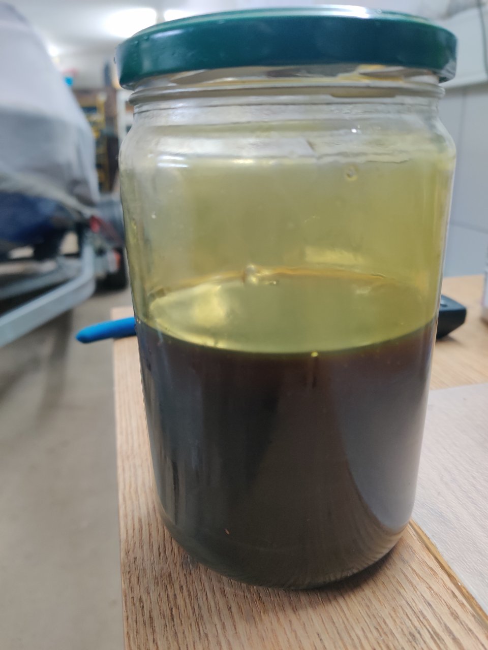

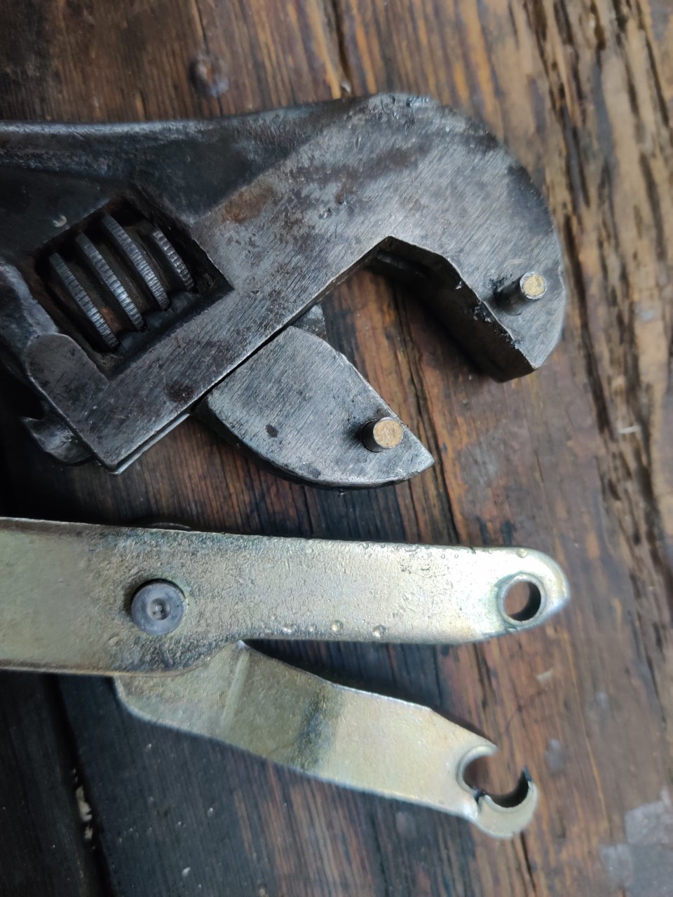

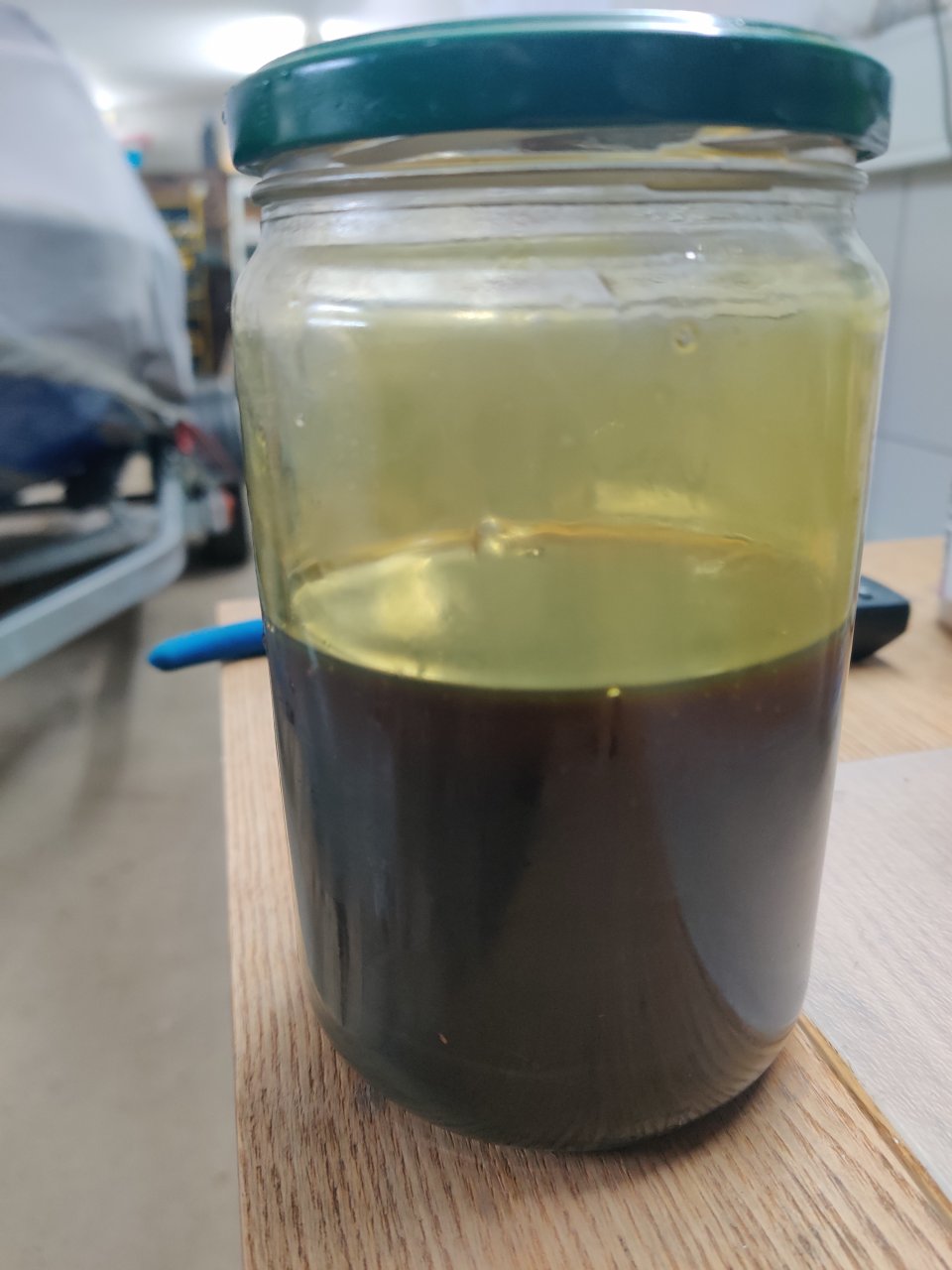

Слил масло с редуктора, :D и сделал ключ для ревизии гидравлики. Ключ для разборки амортизатора приходится пилить, и он слабоват.
16 487
1 253
1 886
Сколько часов это масло отработало?500?
