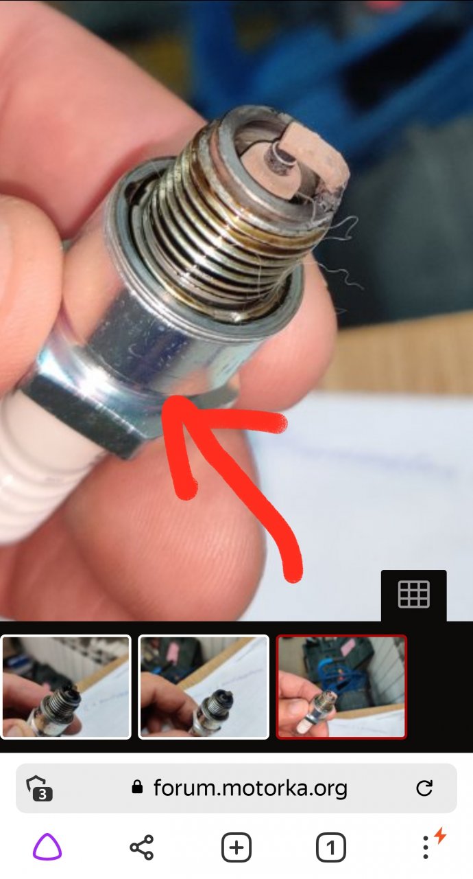

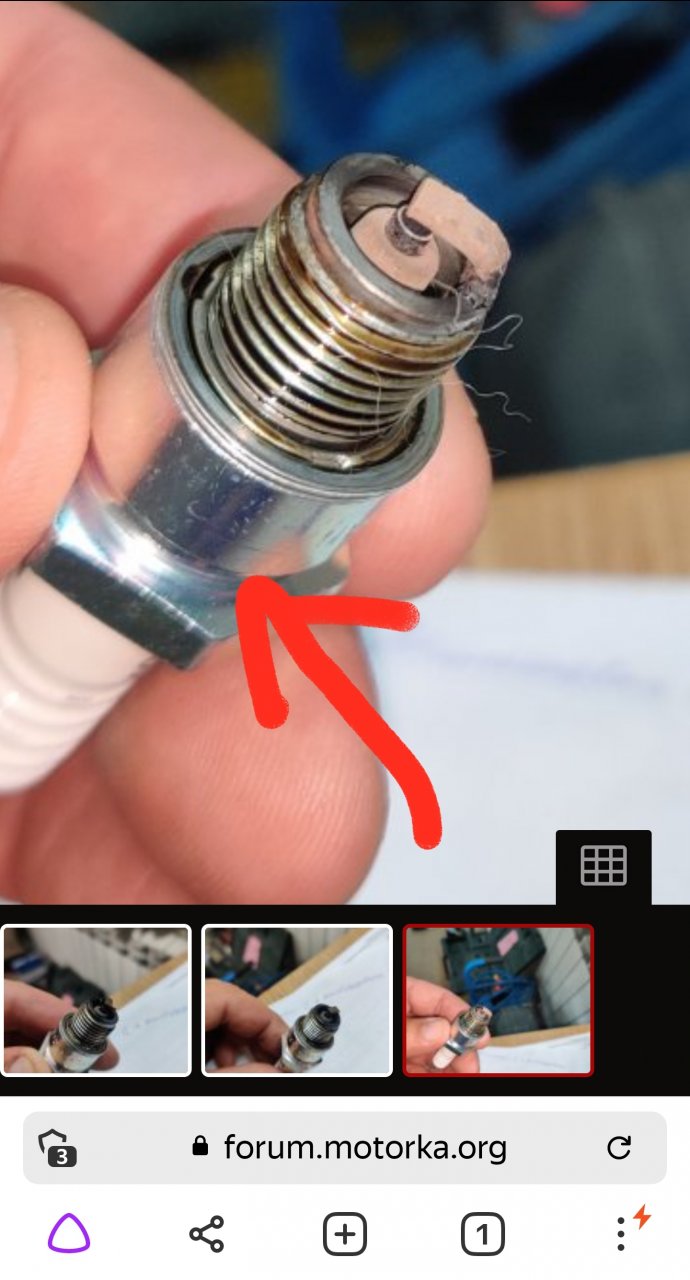

Свечи разные? На фото где стрелка нет надписи а на тех есть
Можно, я не буду больше их снимать? Поверь на слово. Ещё новый комплект в ЗИПе лежит. Покупал перед выездом из одного блока.

Свечи холодные походу, ты по паспорту которые в 90стых рекомендавали ставил? Не ненадо снимать, главное что одинаковые

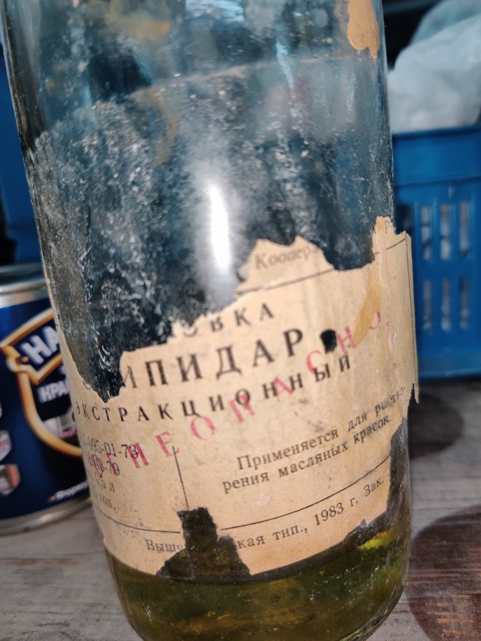

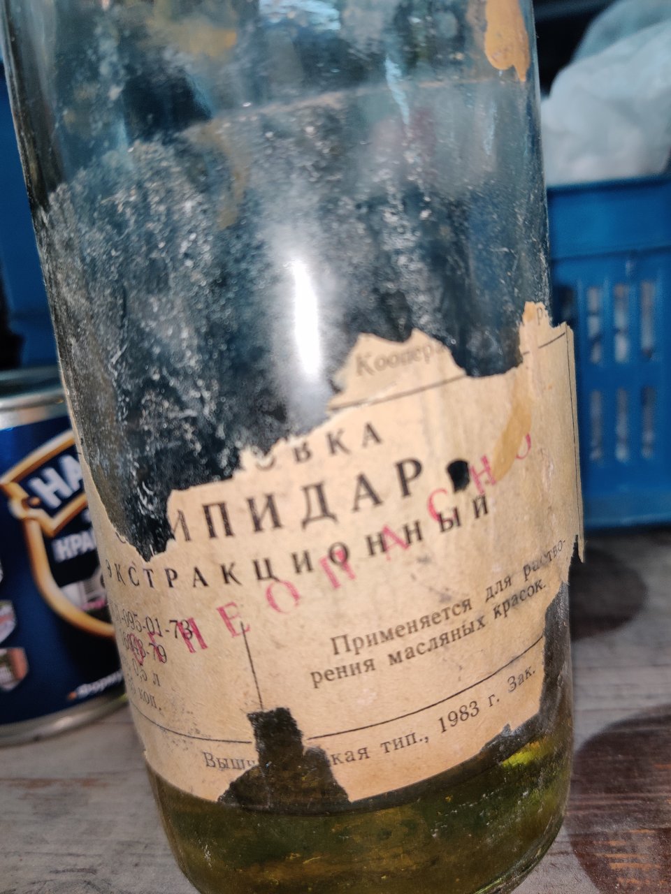

Щас ещё и краску будешь с мотора сдирать...

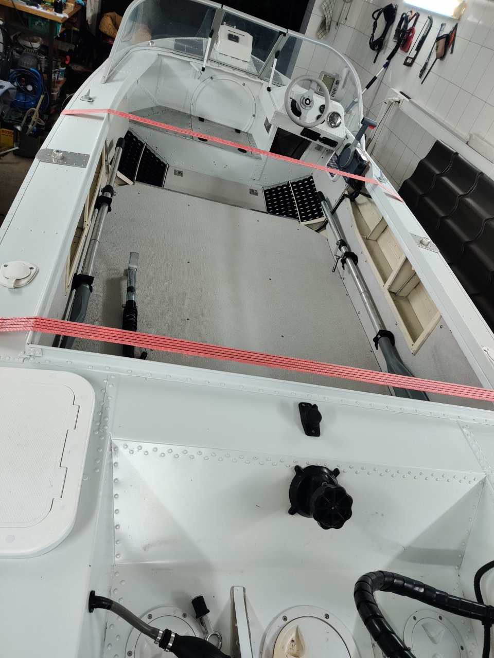

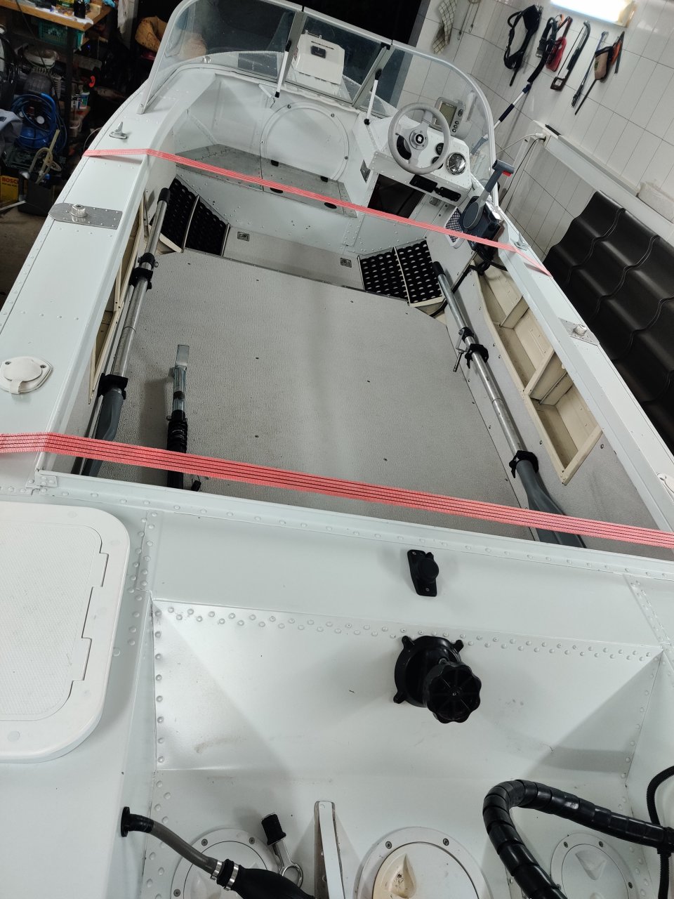

Не. Пока только отпидорасил после Волги. Крепление весел очень понравилось. Куда лучше, чем держалки для труб

Тебе весла пригодились на этой рыбалки(кроме сазана глушить)
