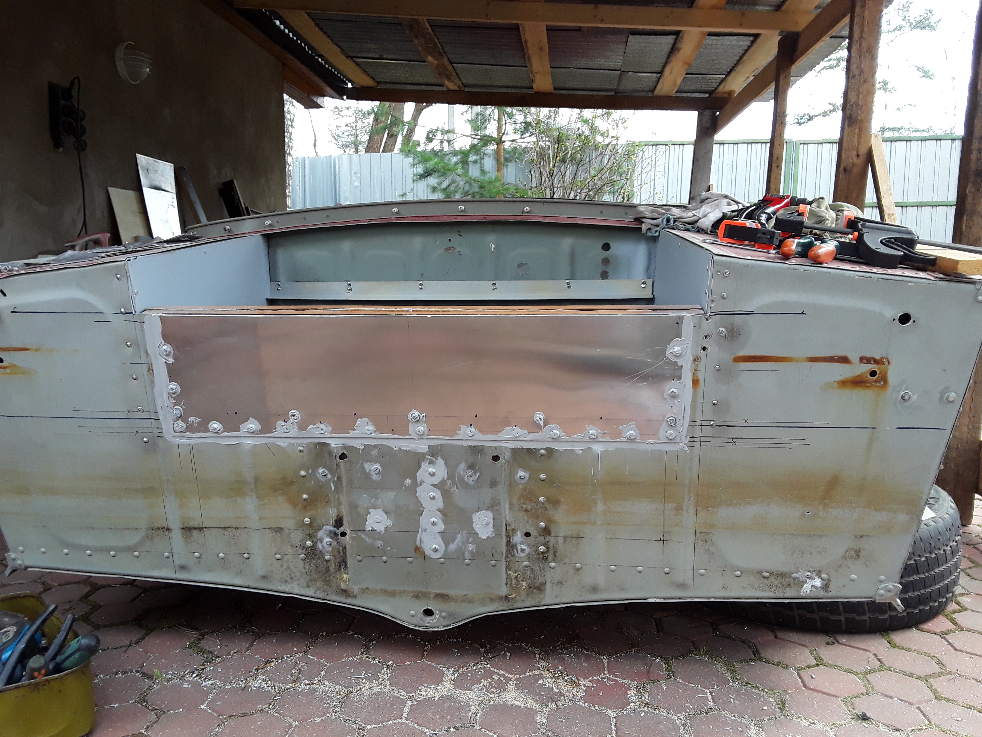

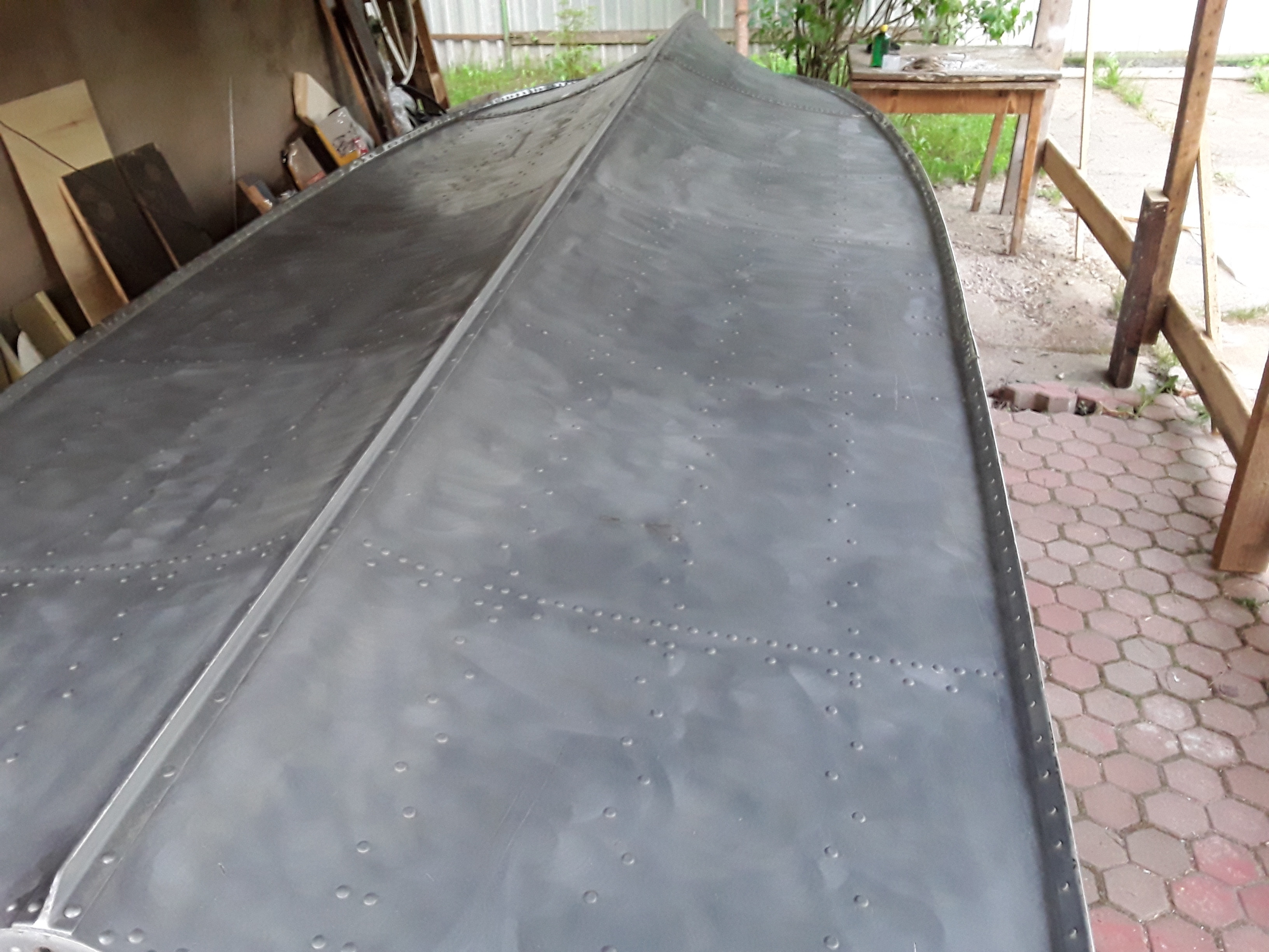

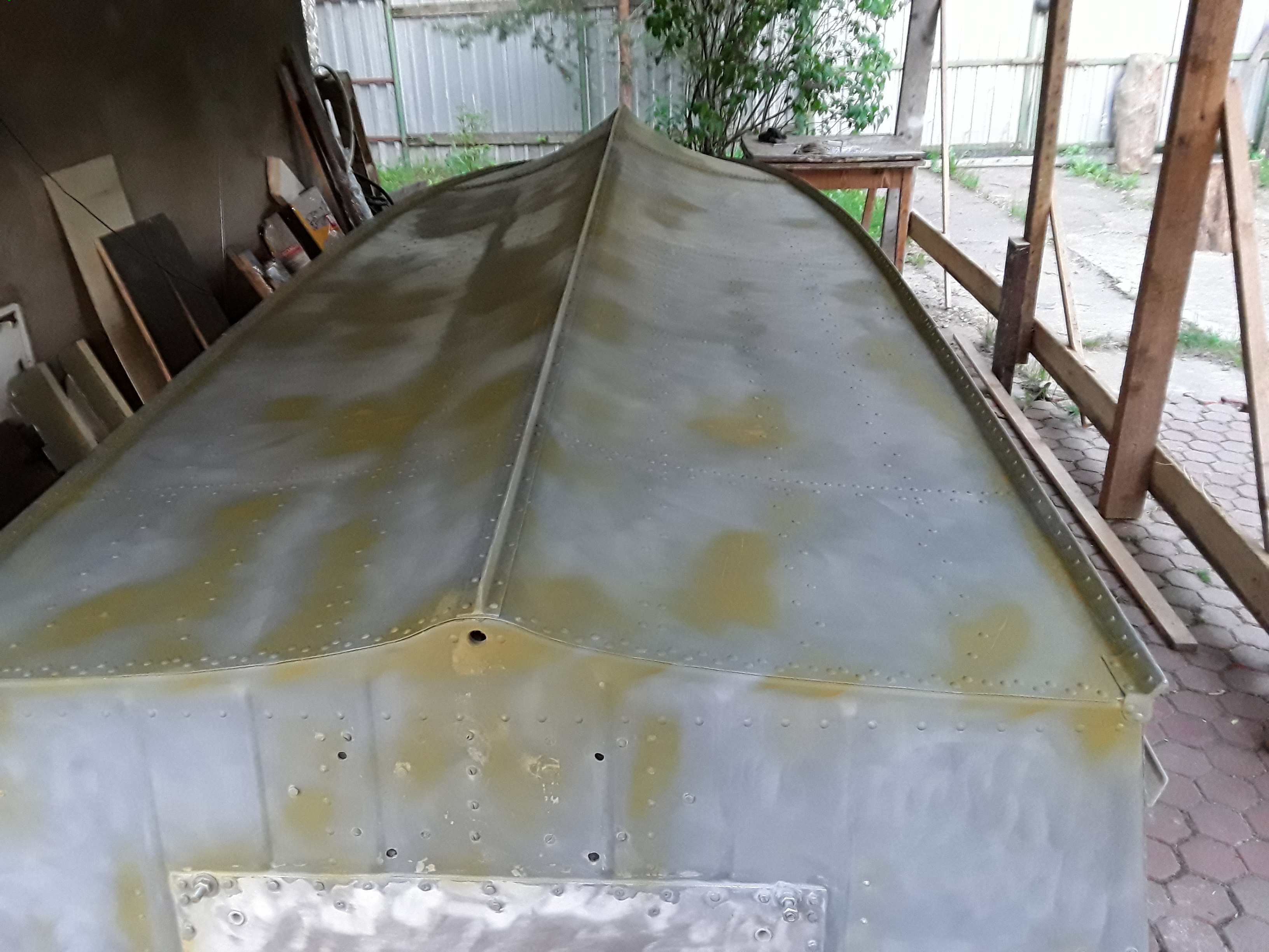

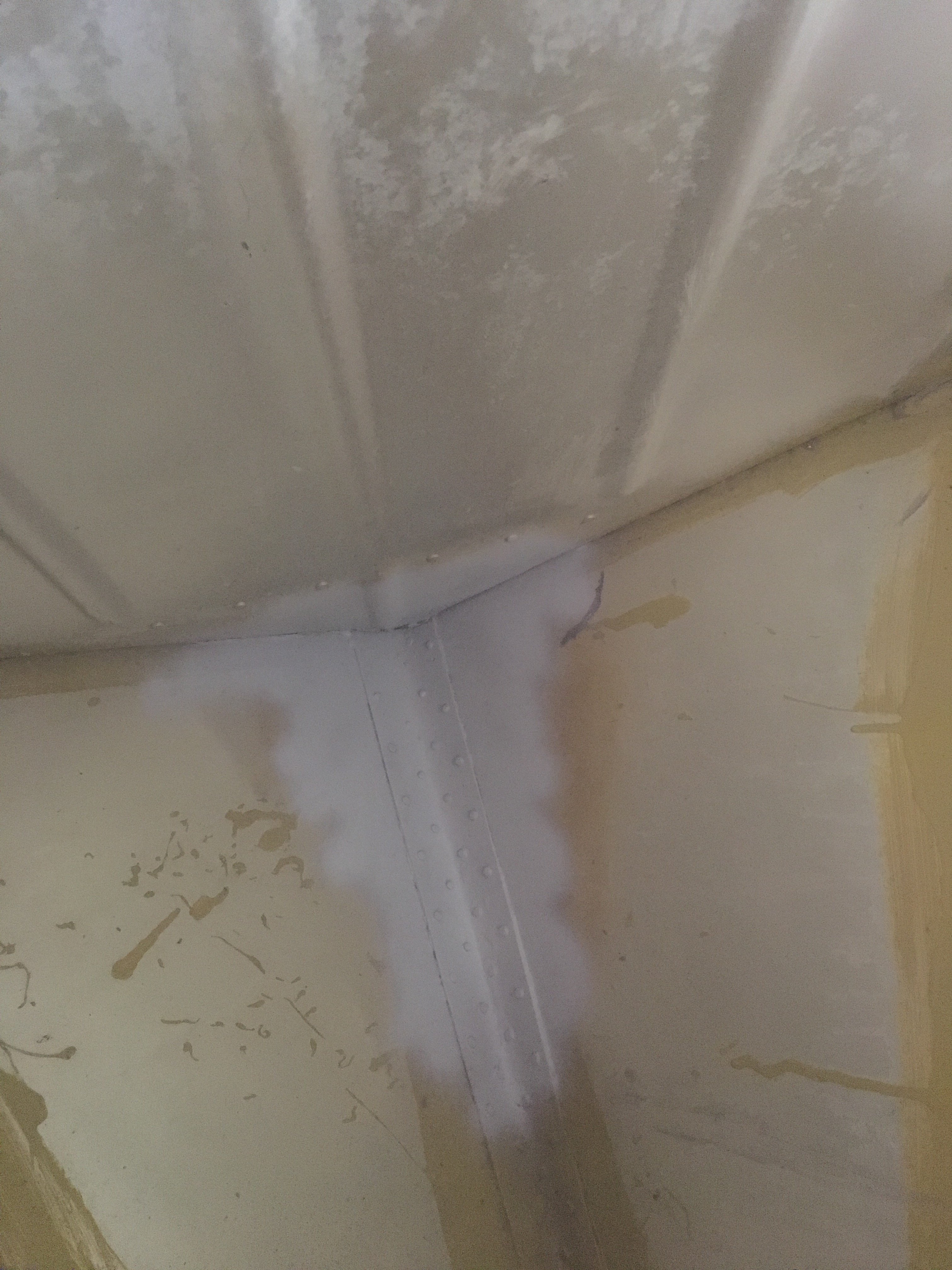

Всем здравствуйте. После зимы решил еще раз проверить на протечку перед тем как начинать делать пайолы. И обнаружил что на указанных местах на фото появляются капли с интервалом 3-4 минуты. Все остальное все в отличном состоянии. Все клепочные соединения и швы буду промазывать Novol 630. Что посоветуете в местах протечек, подклепать?
Подтяни заклёпки в местах течи.Внутри герметиком по швам.Снаружи покрась.Я так делал.

Алексей спасибо за ответ. Я так понимаю, подтянуть- это пару раз оправкой осадить (поджать)заклепку? Или все таки капля в 3 минуты не так страшно, и оставить как есть. Опыта по клепке мало (когда то в школе помню по трудам ):Dбоюсь перетянуть

Именно осадить немного.Течь корпуса недопустима.Основной упор на качественный герметик.Я применяю FIX ALL.Вся лодка им промазана по стыкам листов.Воды ни капли.

Опыт дело наживное.Имея советскую лодку и мотор надо приобретать слесарные навыки.Попробуй склепать два куска дюраля.Быстро научишься.Это просто как пареная репа.

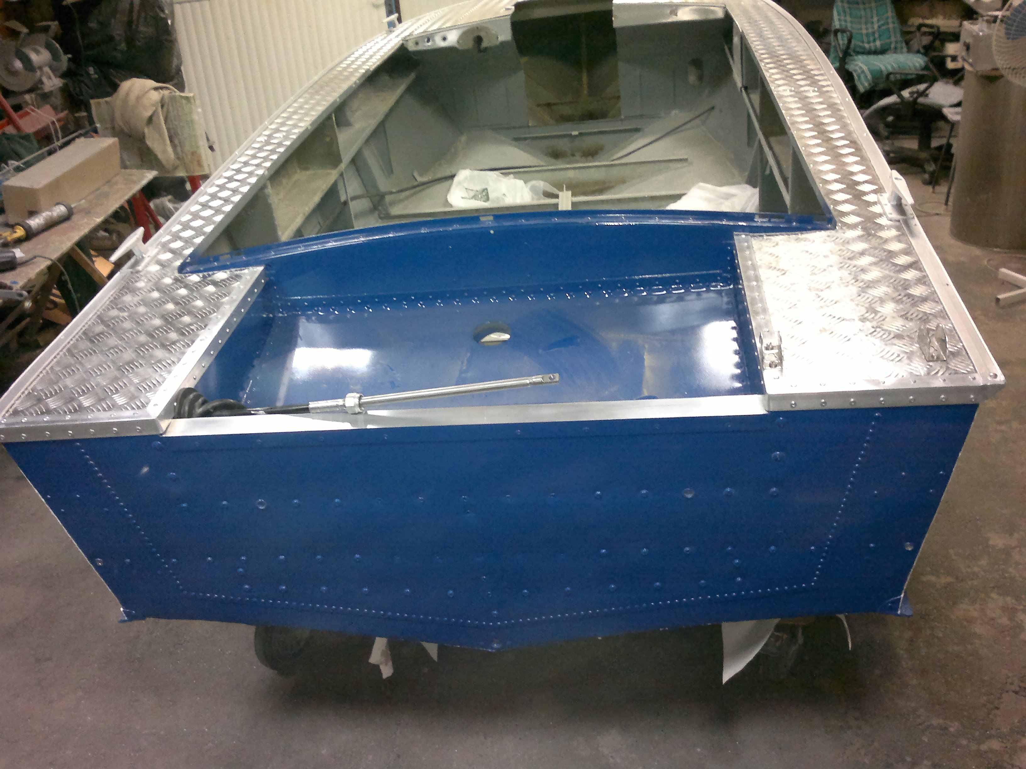

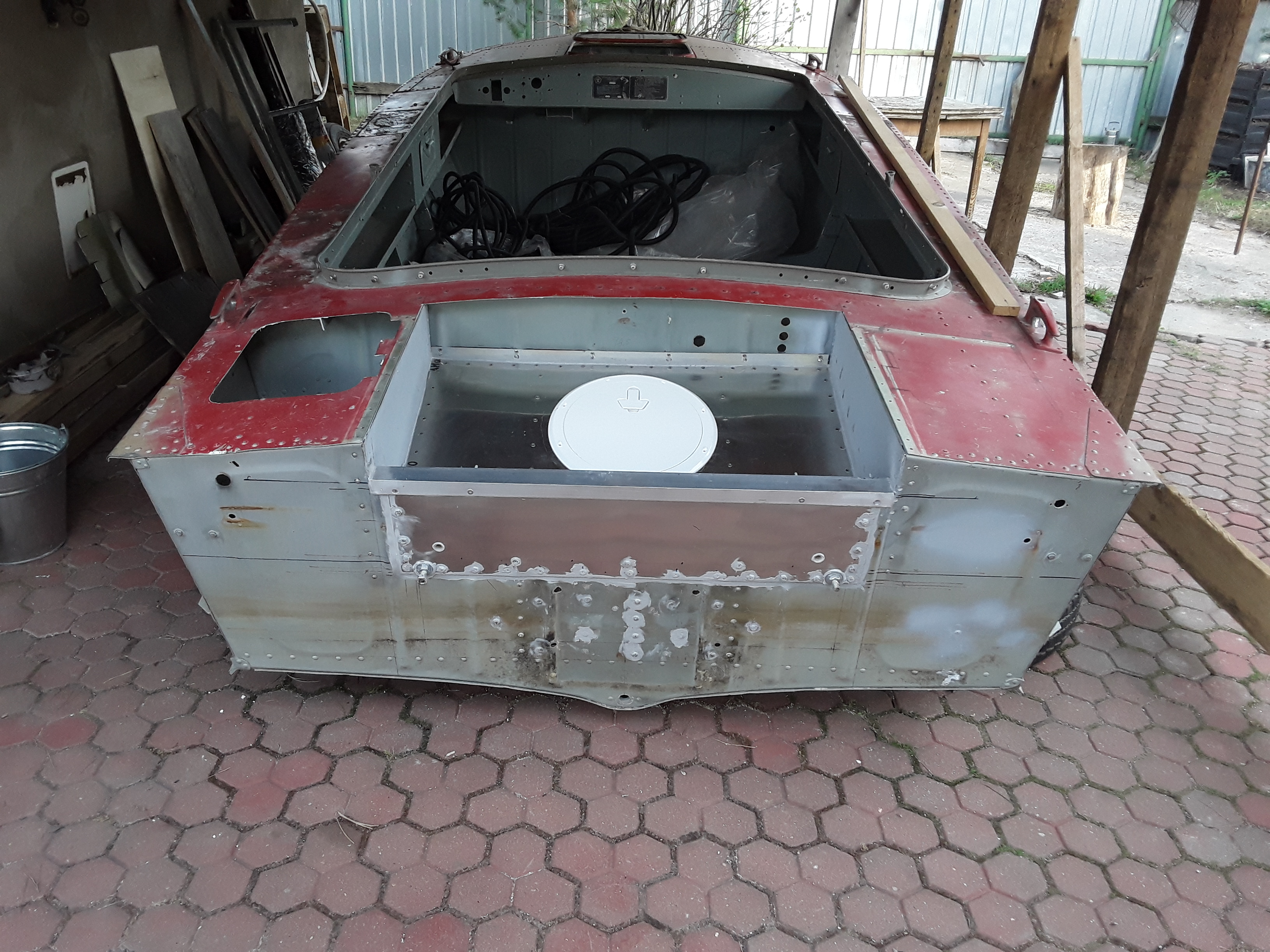

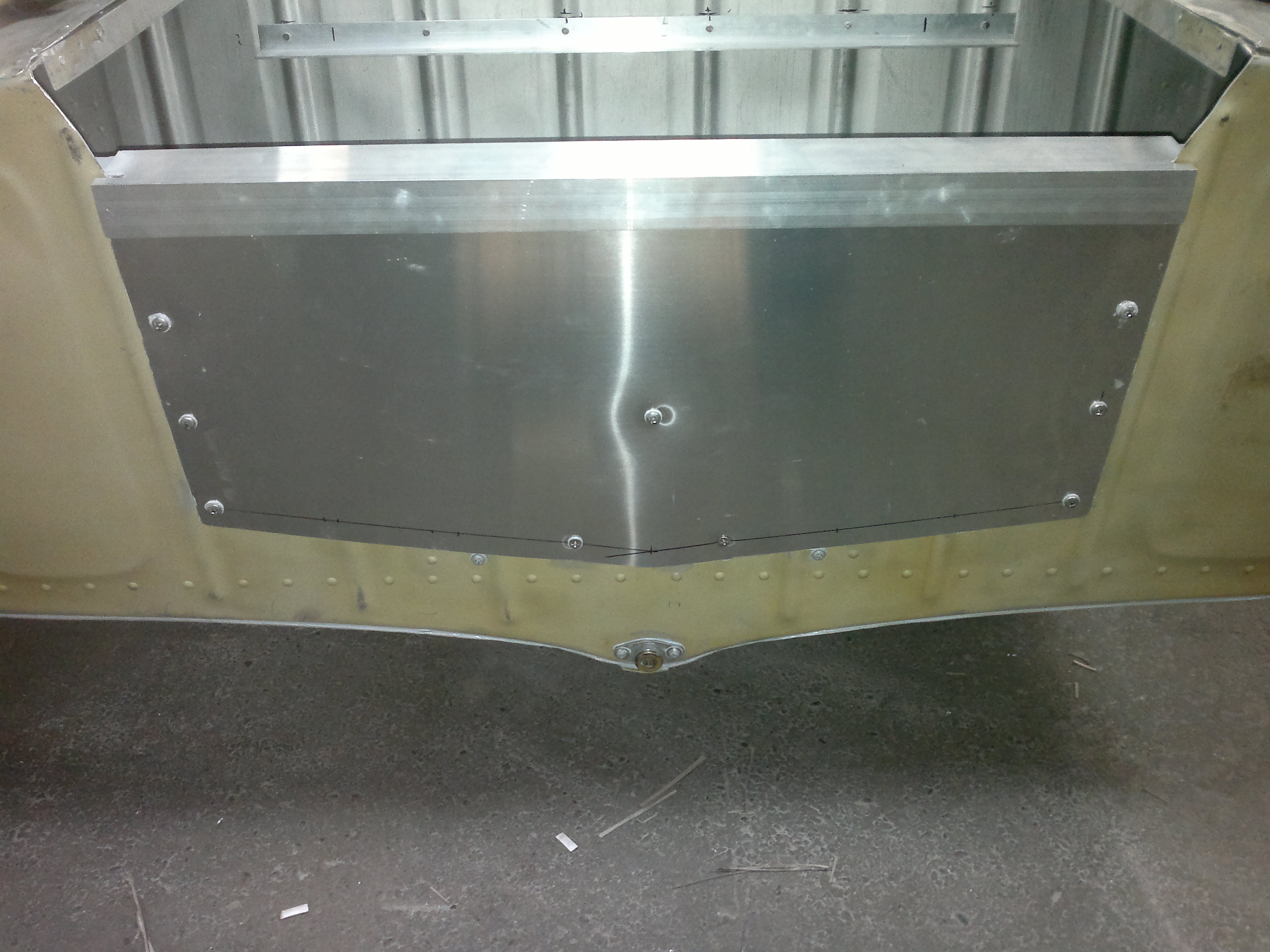

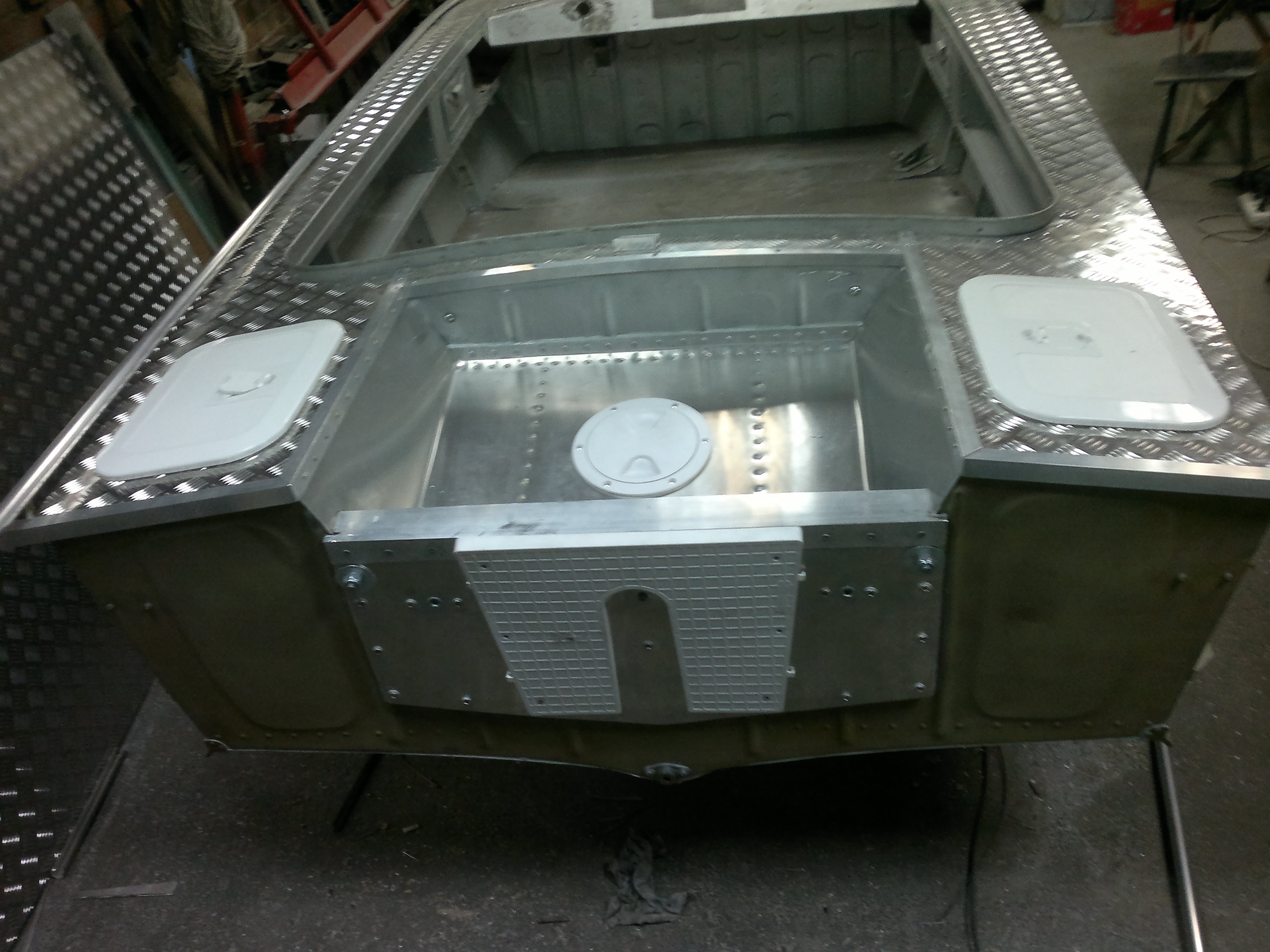

Поздравляю всех с праздником! Праздник начал отмечать работой на транце, переделываю под длинную ногу.
Alexch70
09.11.2017
139
Апрелевка Moskov region
Язь 3Н-07(был); Nissamaran 360 (был) ; Прогресс2
Yamaha 2,5 2т (был); Mercury F15 4т (был), Mercury ME F 30 ELPT EFI, Tohatsu M40C 2такт.

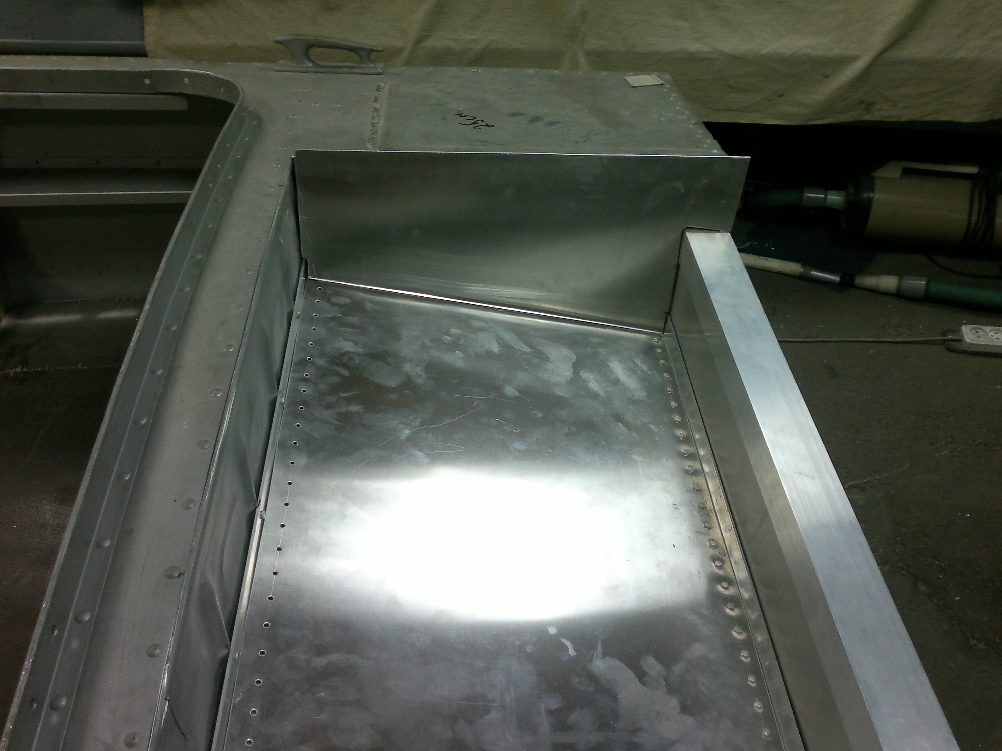

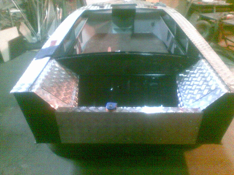

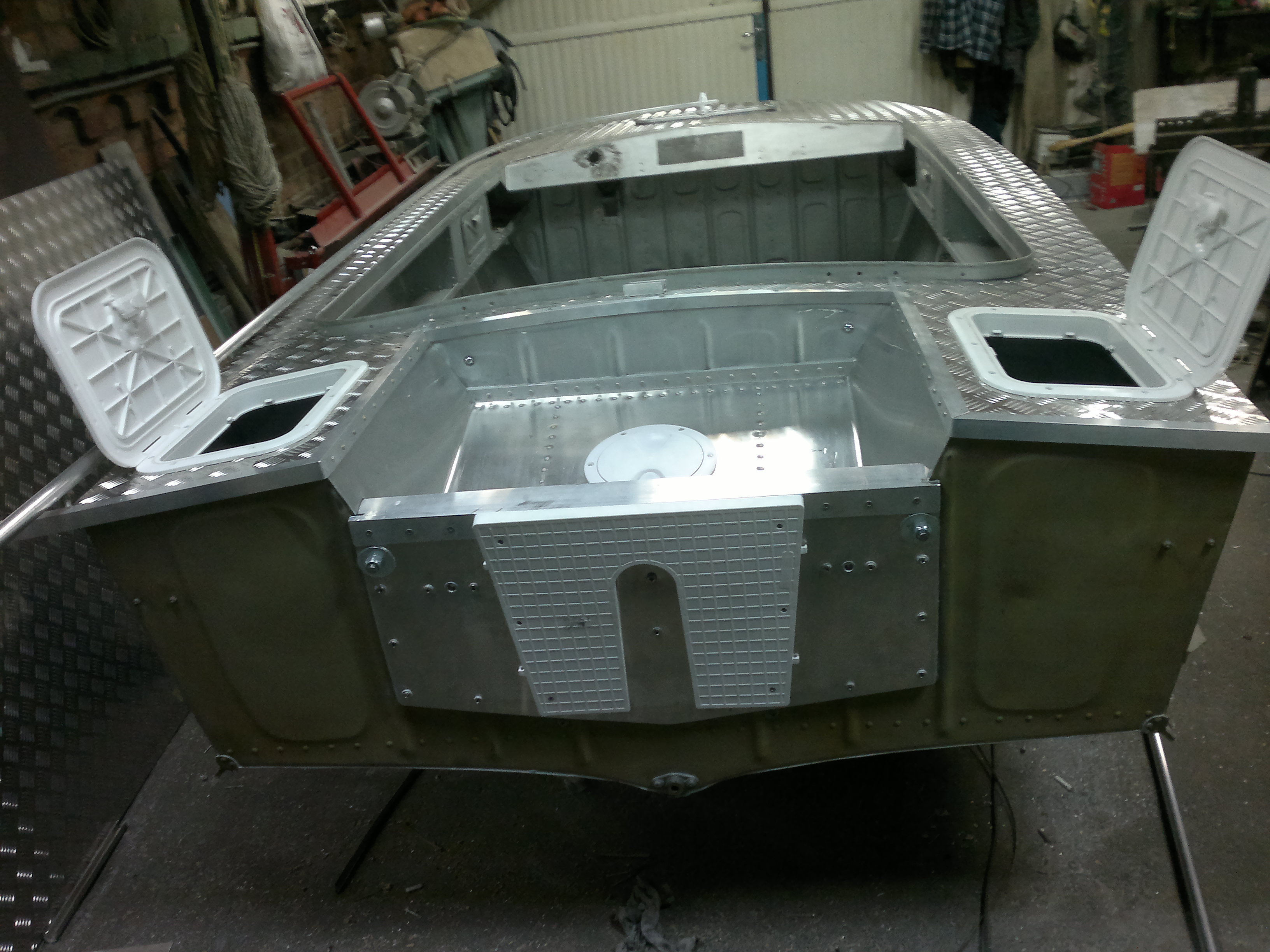

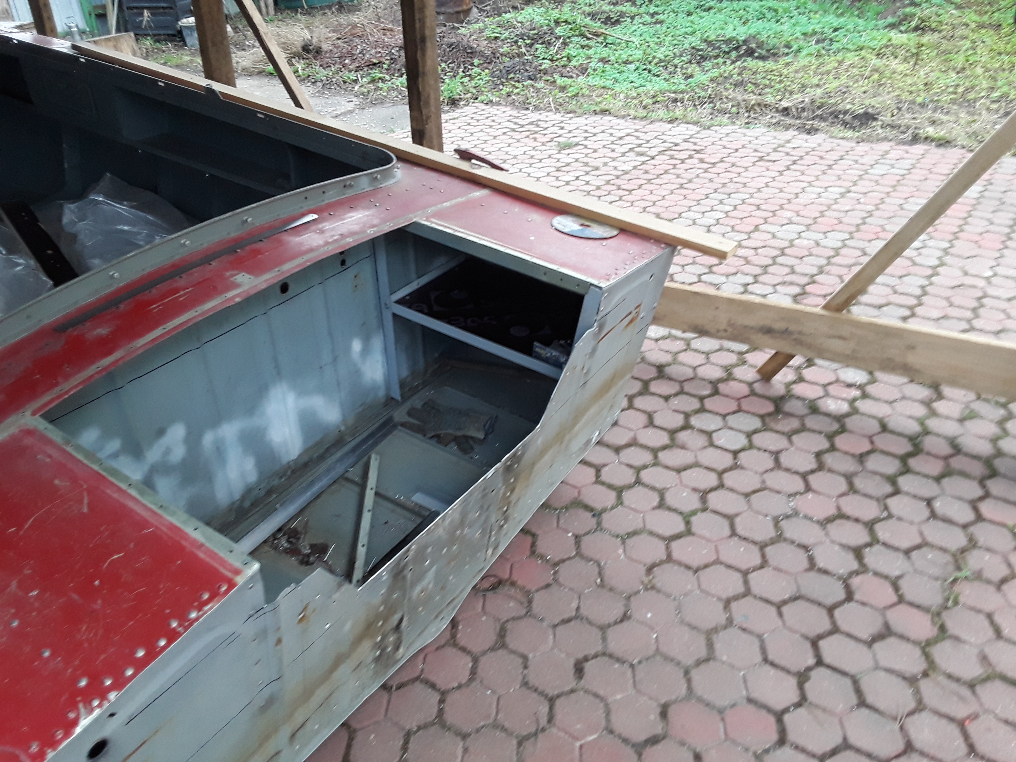

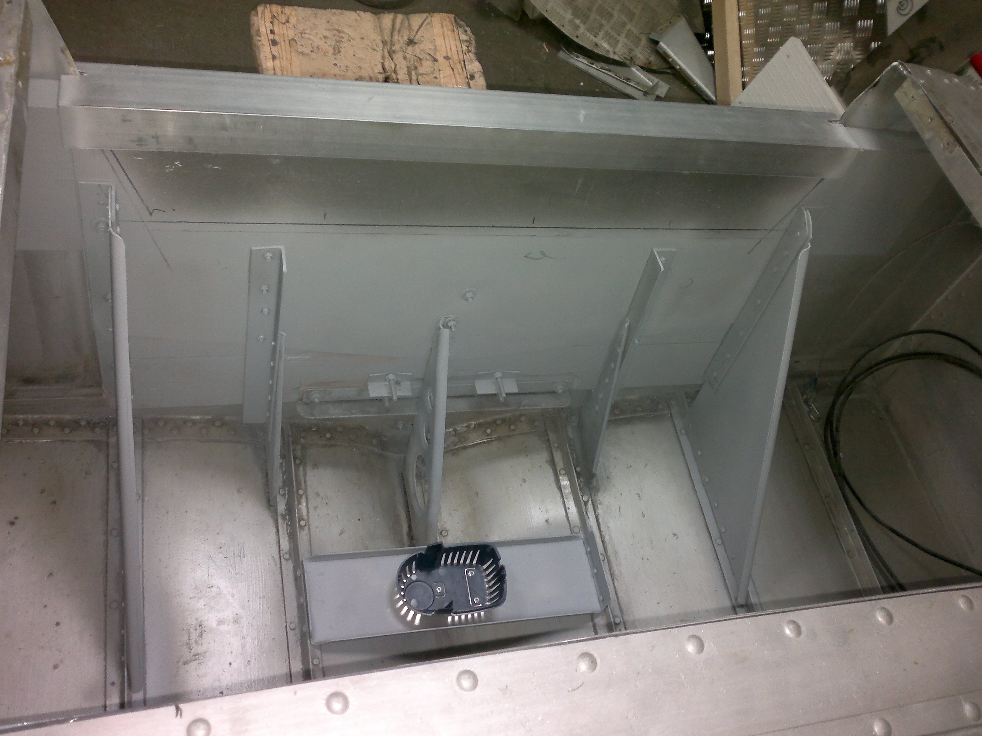

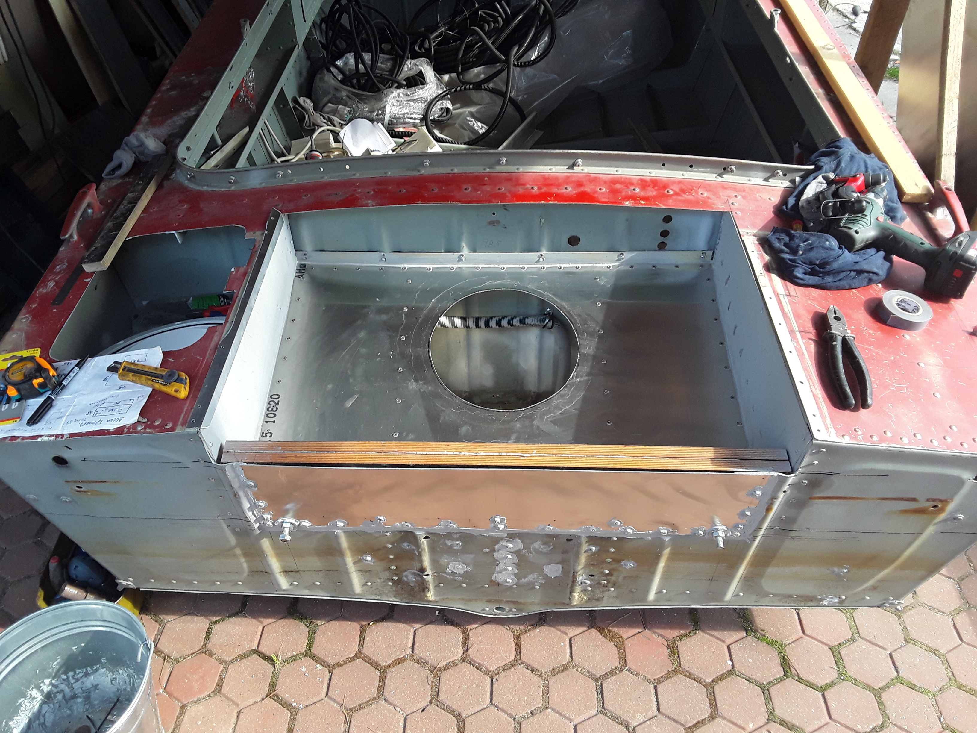

Хотел спросить , при таком расположении уголков от задней переборки до транца шпильки нужно добавить или уголков хватить? Крайние уголки а также стойки под полки проклепаны полнотелой 4мм заклепкой,стенка рундука толщина 1,5мм. крайние уголоки приклепаны к самой стенке и еще к перемычке между стойками вытяжной 4,8м заклепкой. Не знаю ,понятно обьяснил? :unknown::D
9 555
4 758

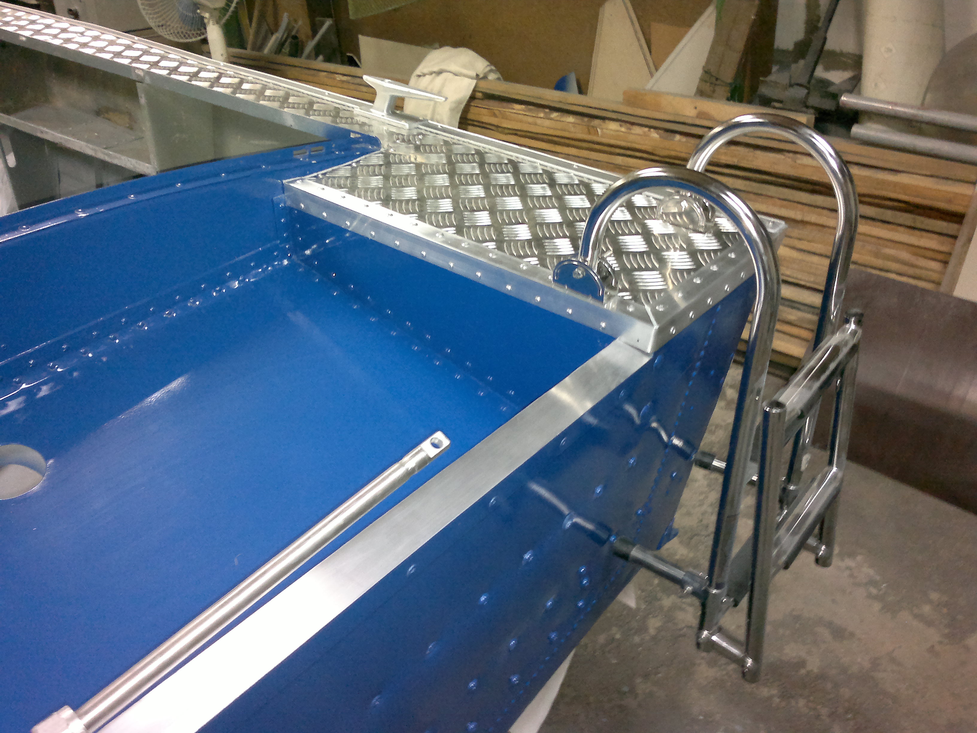

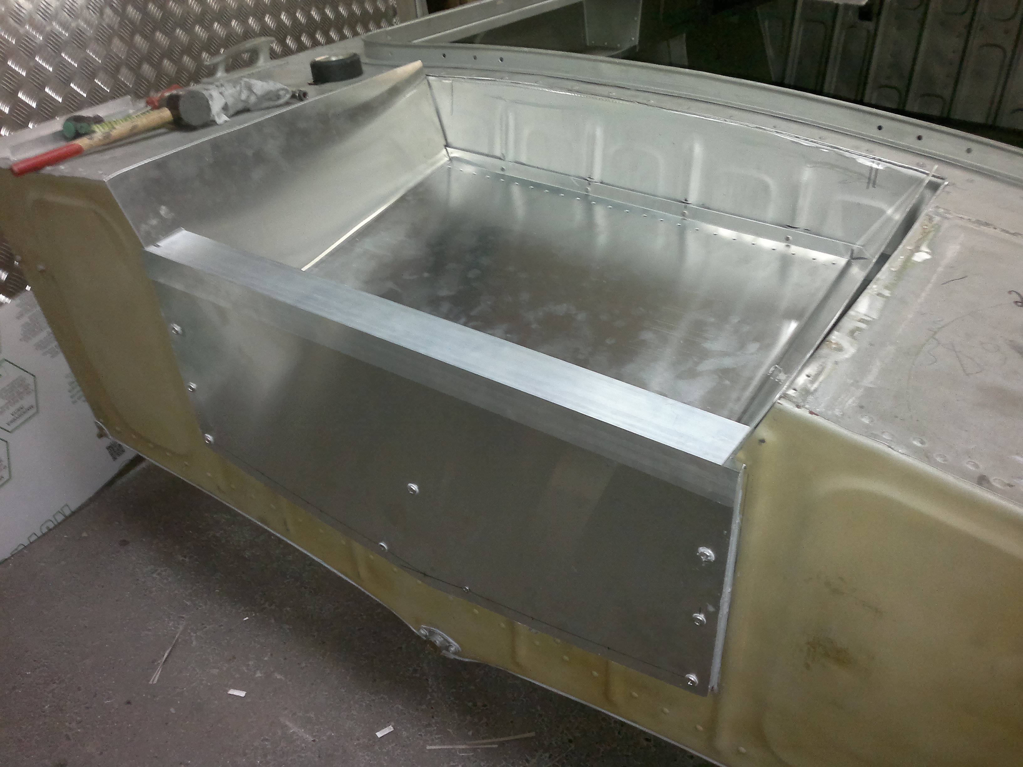

Вытяжная клёпка тут не годится.Я делал так.Лучше раз показать чем сто раз рассказать.

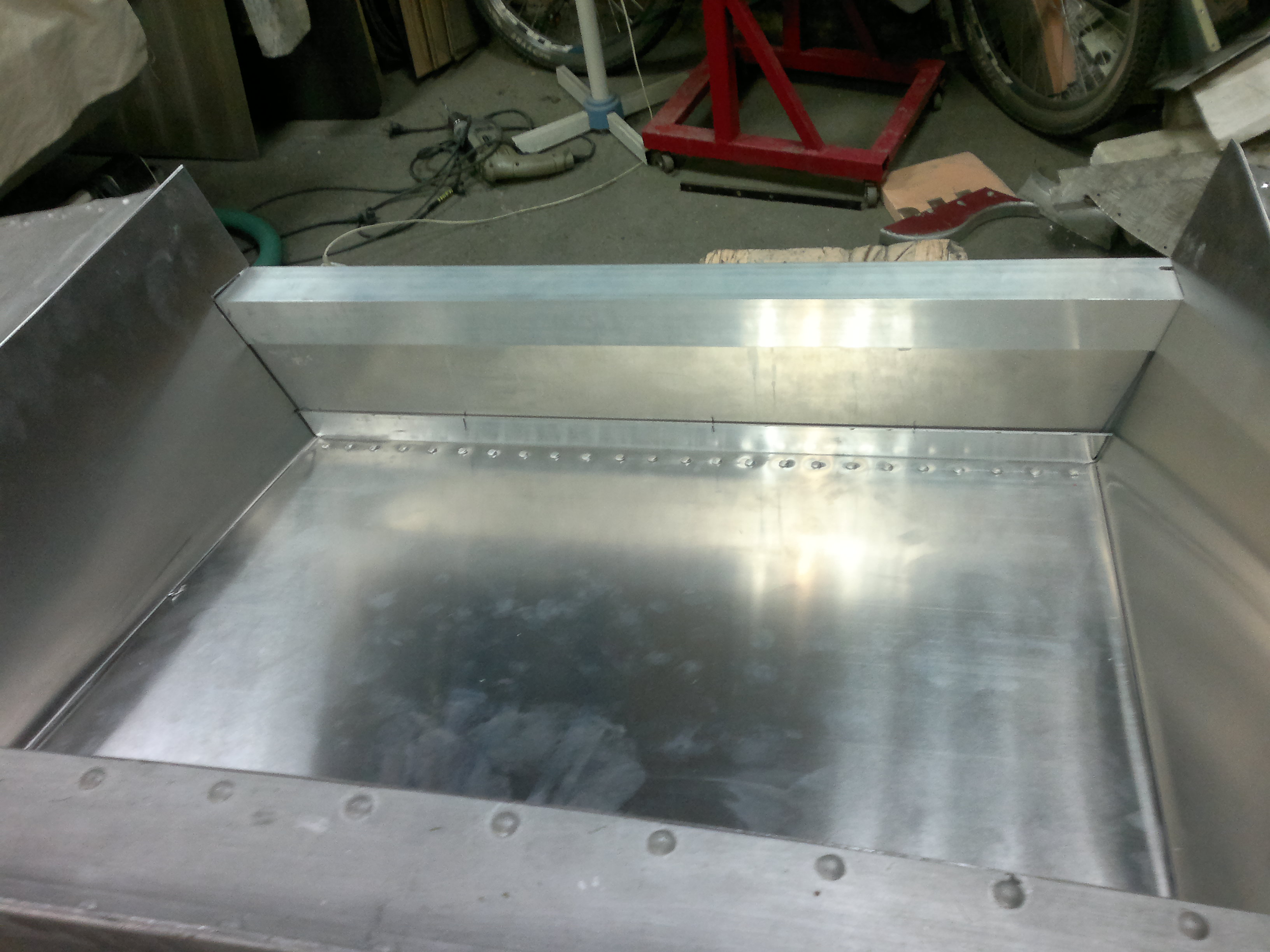

Володя, я наверное не правильно обьяснил. Сам как бы каркас рецесса из уголков проклепан полнотелой,боковые уголки только прихвачены к стенке рундука вытяжной. По поводу шпилек что скажешь ? Ставить дополнительно? Ну а так как ты делаешь (супер) , мне лодок 20 надо переделать и то не факт что так классно научусь !:good::good::good:

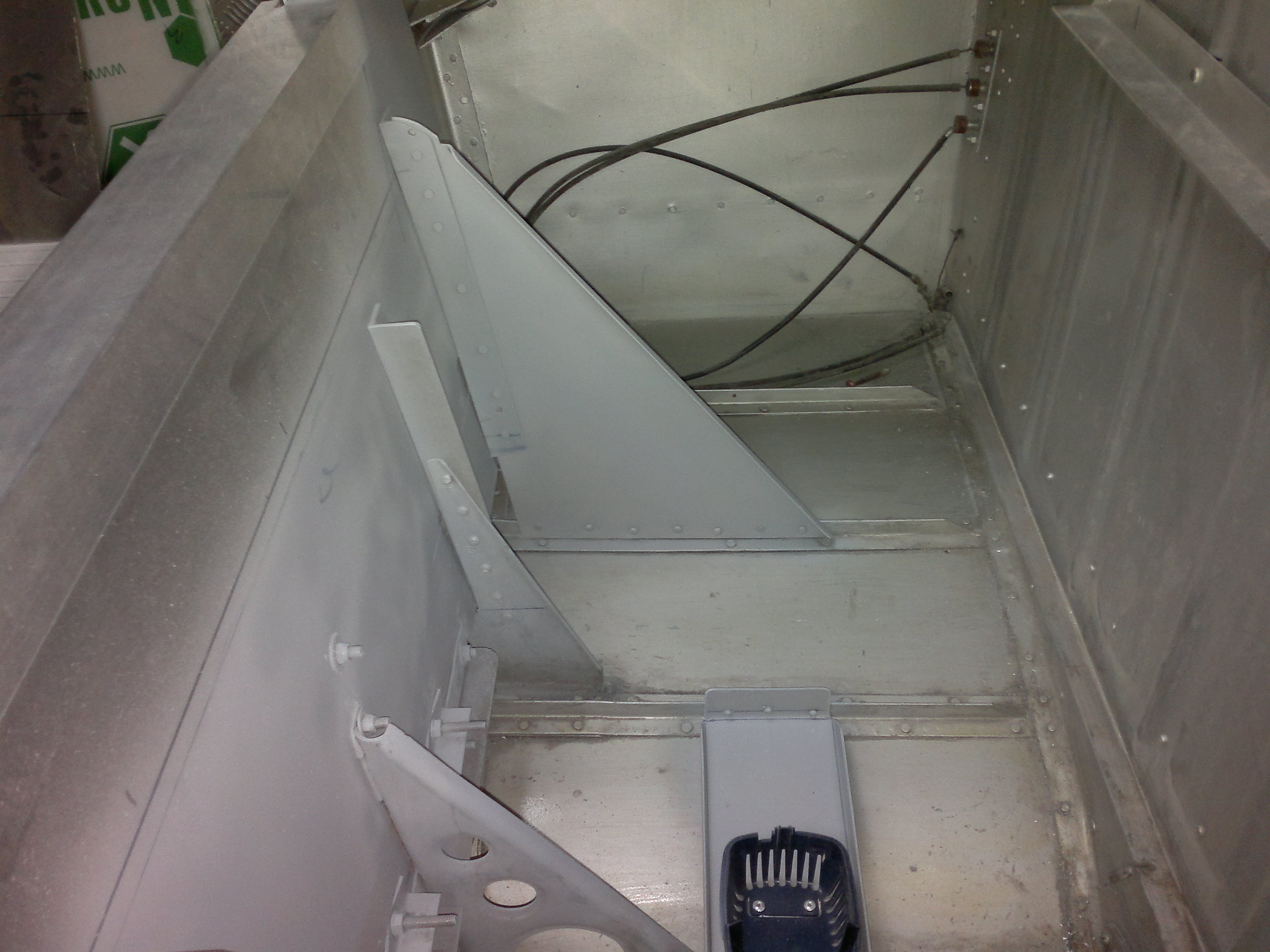

Ну вот, вроде как по транцу работа движется почти к завершению

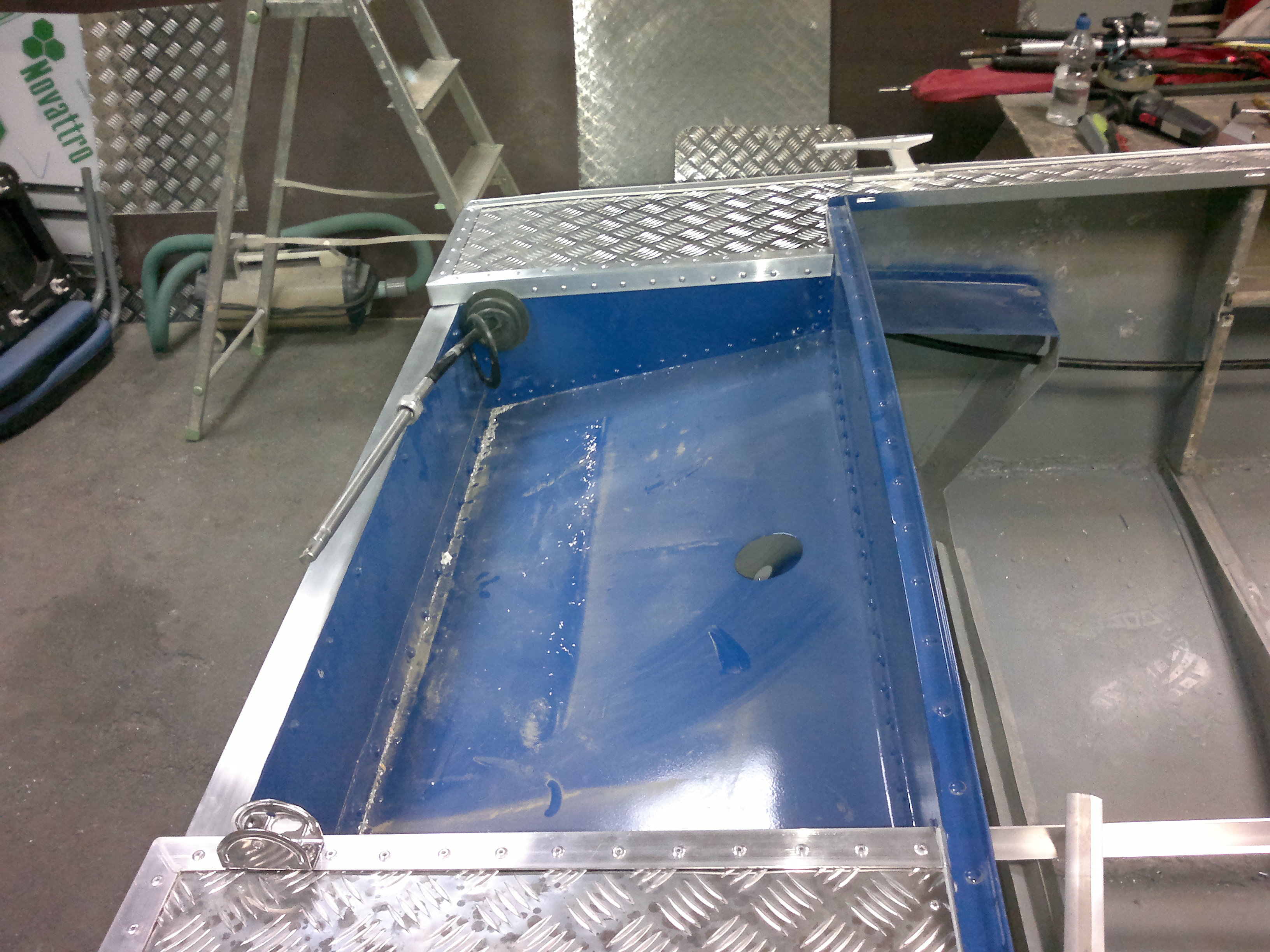

Рулевое будешь на тросах делать или современное?
Просто то же поднял транец под L ногу (меркури 30) , руль в право перенес, под машинку. Решил управление оставить на тросах (как тут в форуме советуют) Вот думаю мотор же выше стал, а как тросики себя поведут - они же наверное вверх будут тянуться?
Рулевое-трос и редуктор (ultraflex) мне достались вместе с лодкой. Их же и буду ставить. Только трос 17 футов, буду им петлять по корпусу:D чтобы прийти к мотору правильно. Для тросов может выполнить прорези повыше и последние блоки которые стоят на транце немного повернуть угол, чтобы трос не соскакивал. Мысли вслух, а так знатоков спроси ,я начинающий по алюминию:unknown:
:)На счёт шпилек. На этой конкретно лодке поставлю, так как проснулся"аппетит " к мощности мотора у заказчика. Собирался ставить 40 два такта,а сейчас уже 50 четырёх тактный:shock: ,, Лучше перебдеть чем не добдеть!!! Подстрахуюсь чуток:?А вообще на дворе у сосны шишки появились и магнолия цветёт!:yahoo:На воду пора,а тут работа неоконченная и своя лодка не собранна:mad:!!!!

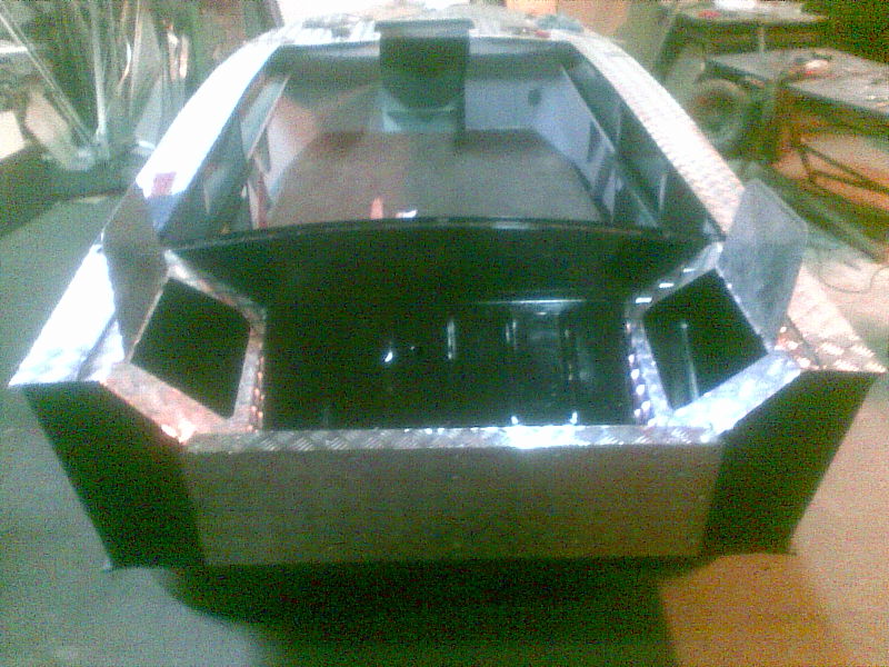

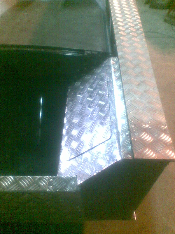

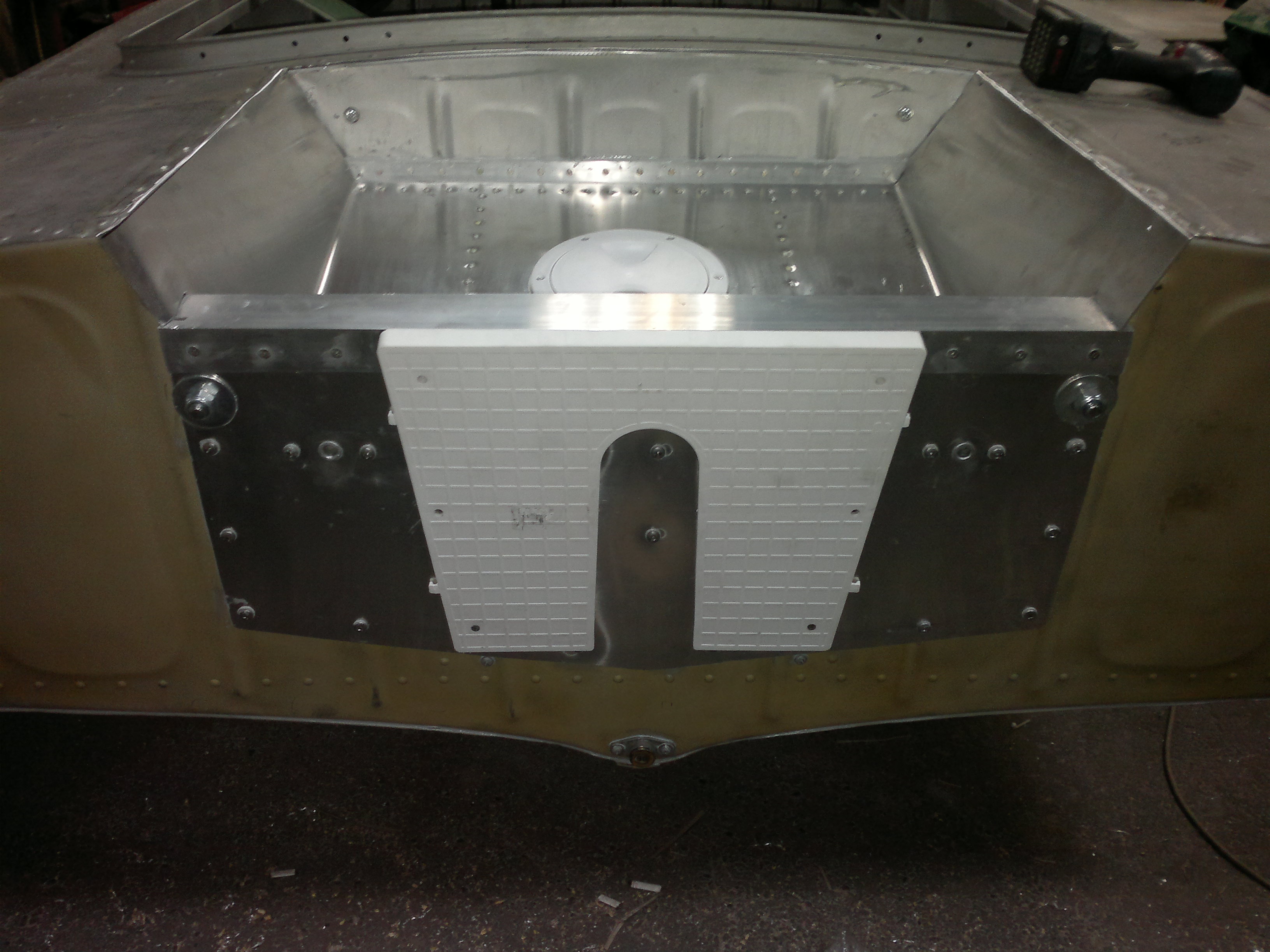

Володь, он собрался полтолс регить. :?Это же вроде Прог двушка. Хотя гимсовцы рады будут:snimau shlyapu::yahoo:А транец КЛАСС!:good:
Лишний люфток будет присутствовать при таком варианте. В монотросовых рулежках есть одна особенность: чем длиннее трос - тем больше люфт :(
Володя, вот мне такой транец и надо ставить. Спасибо за подсказку.
Дима спасибо, буду думать. Хочется сделать побыстрее и на воду:lodka_3:а так получается нужно новый трос купить, опять рупь готовь:( и время :mad: которого как всегда не хватает.
Ну блин... а куда деваться то? :unknown:

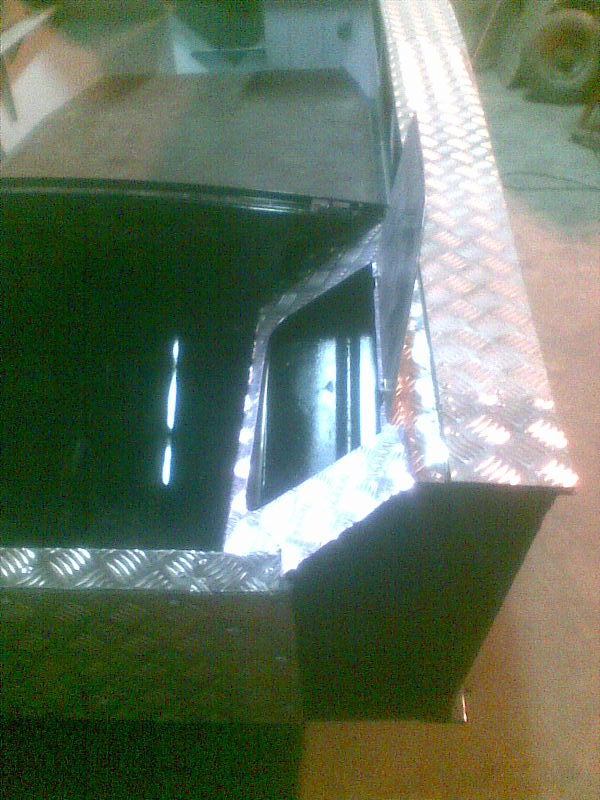

:) Юзик дорогой ! У тебя же Прог -4 ,а это Прог -2:? Тебе больше эти подойдут.А с транцем двойки закончено !:yahoo:Осталось новый привальник из трубы поставить.:)

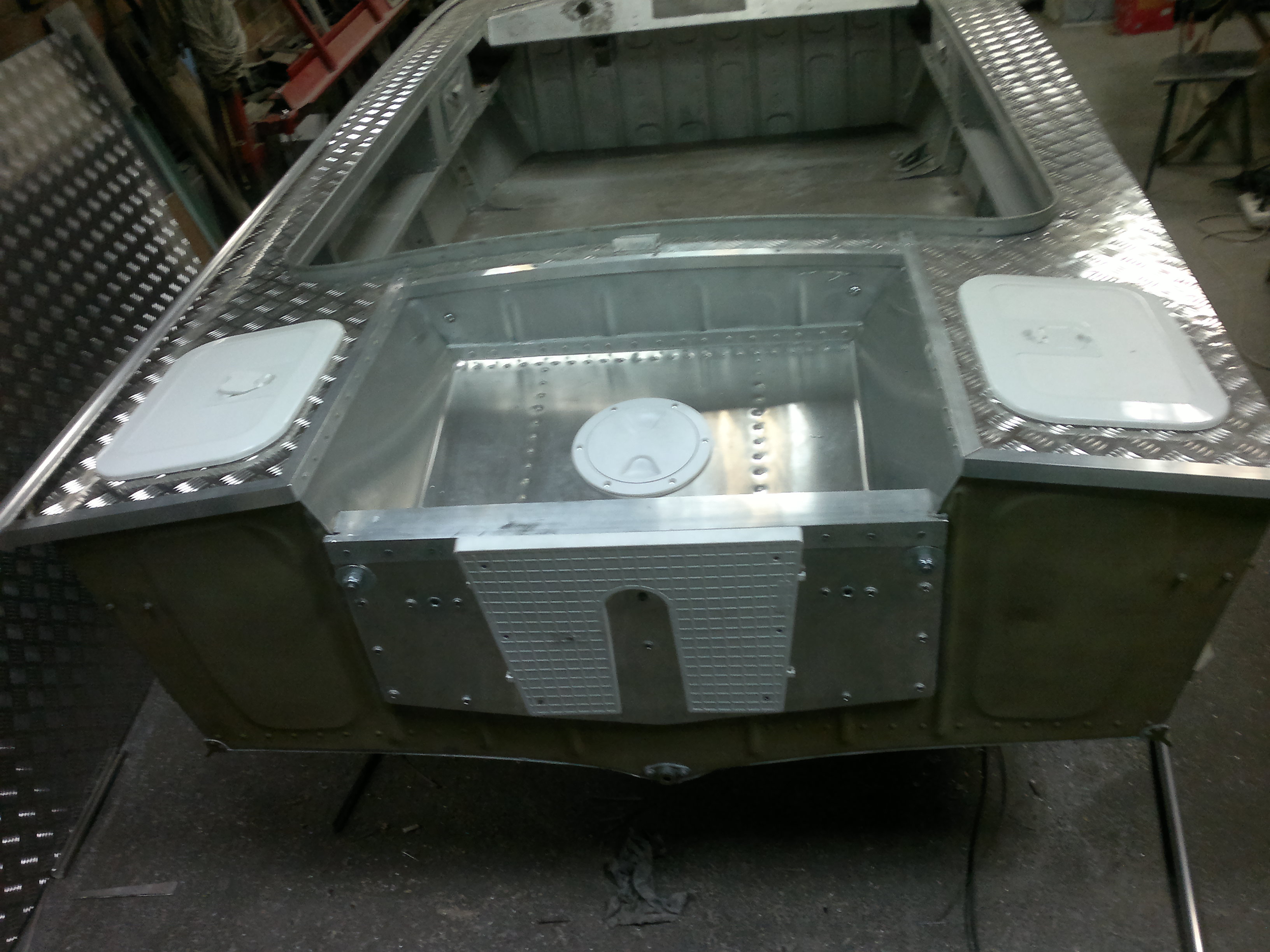

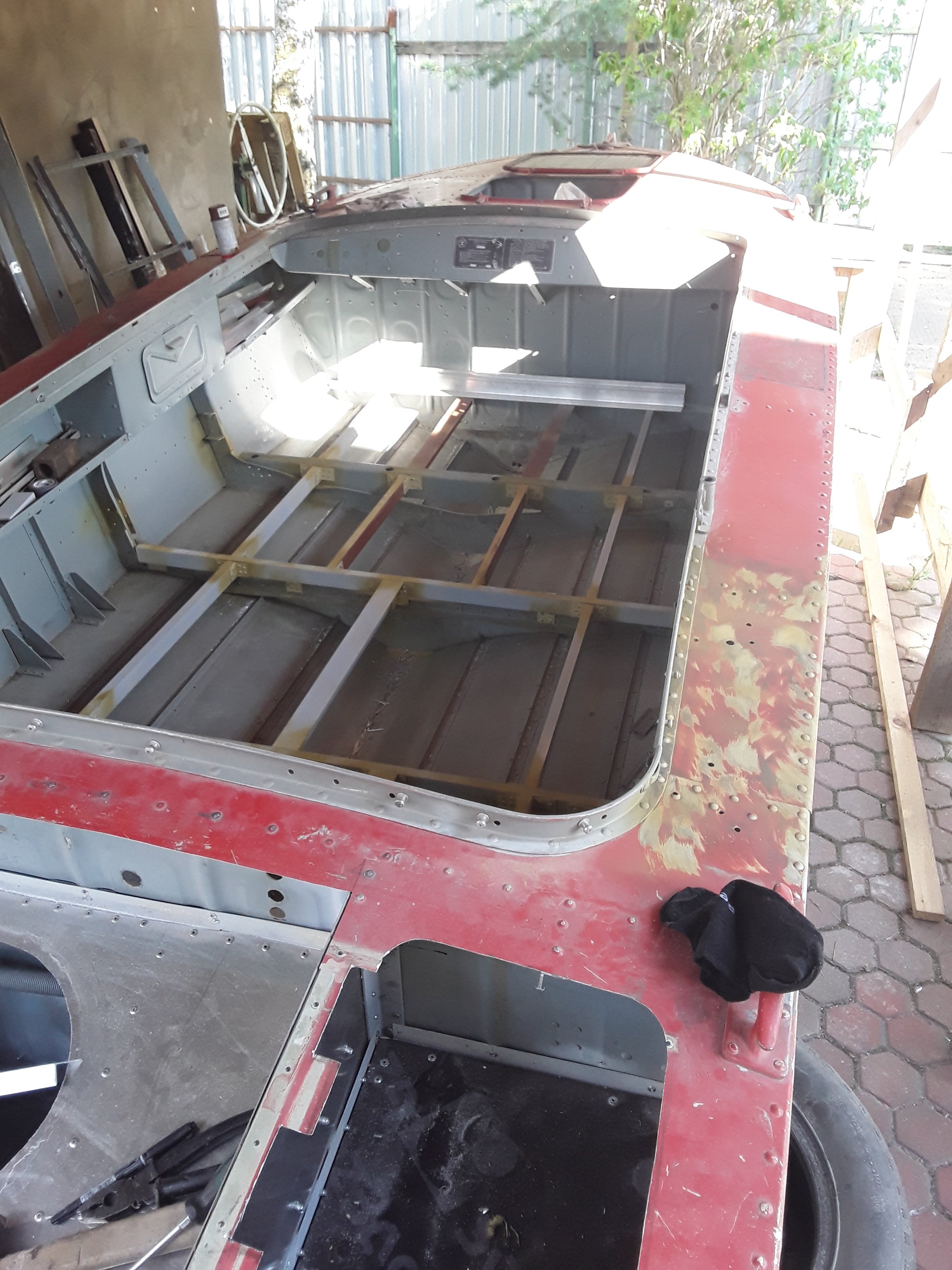

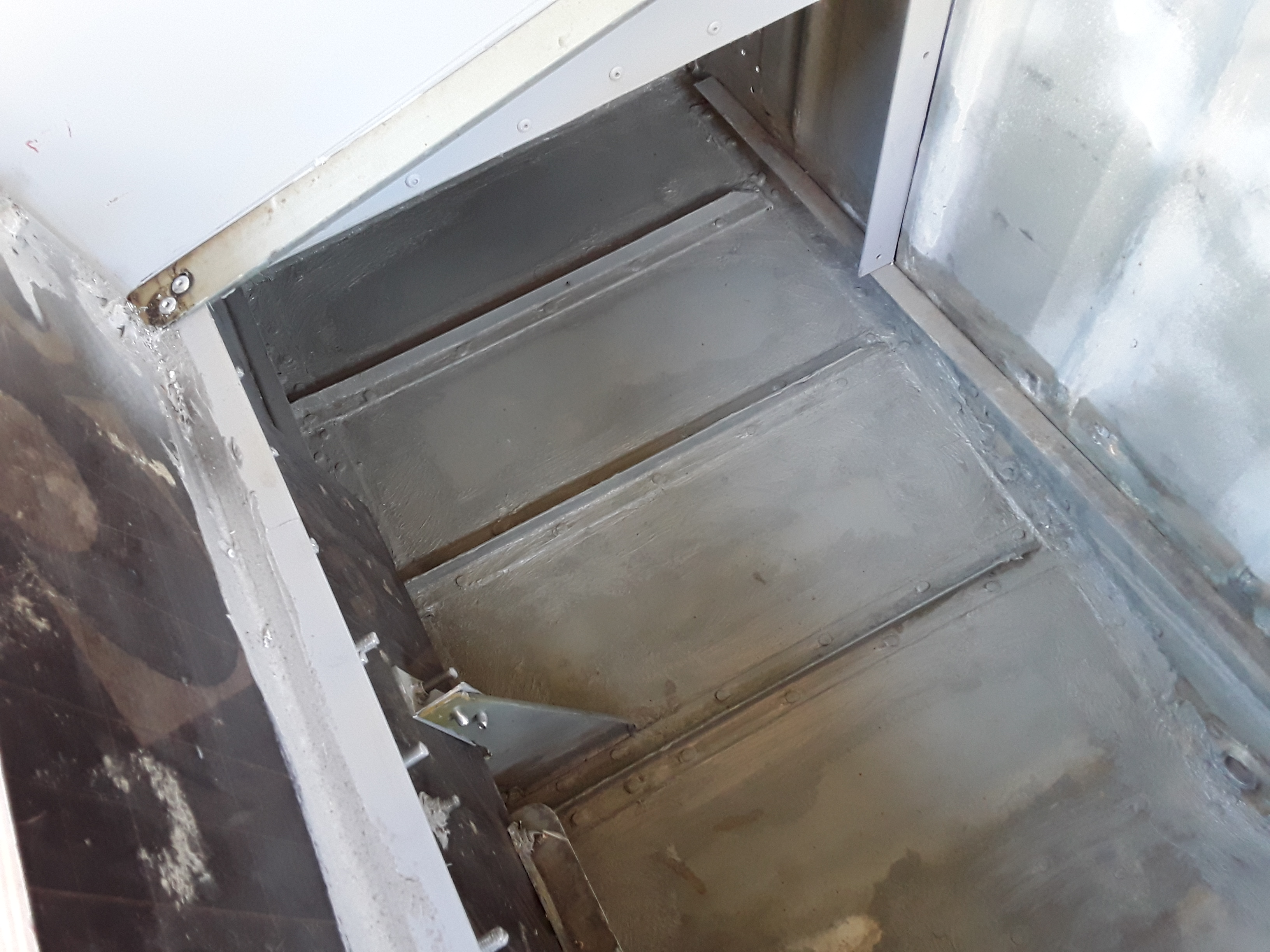

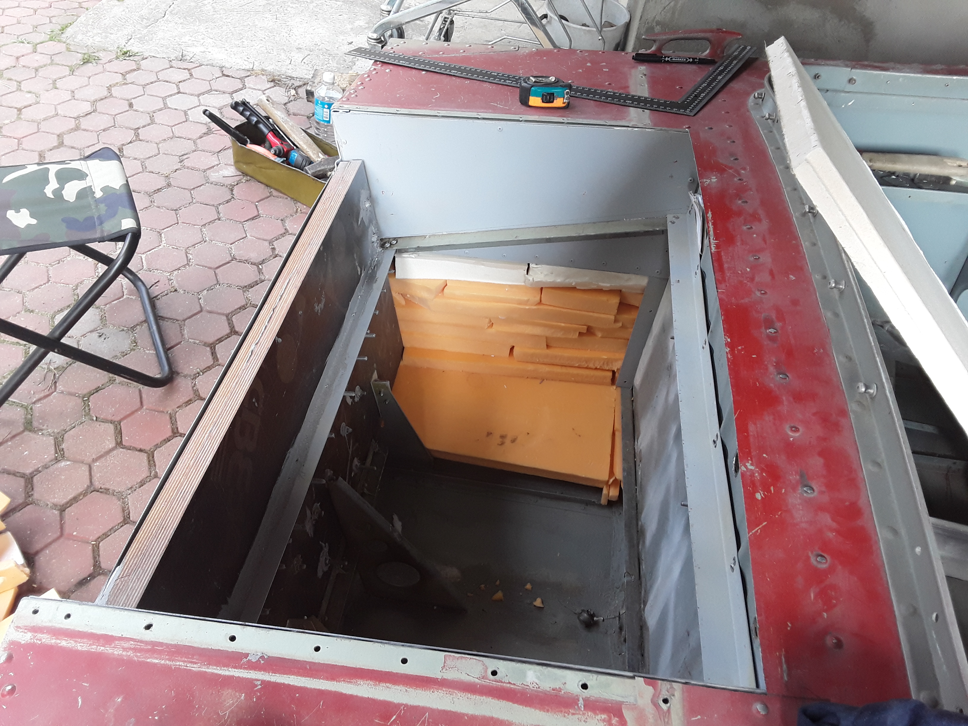

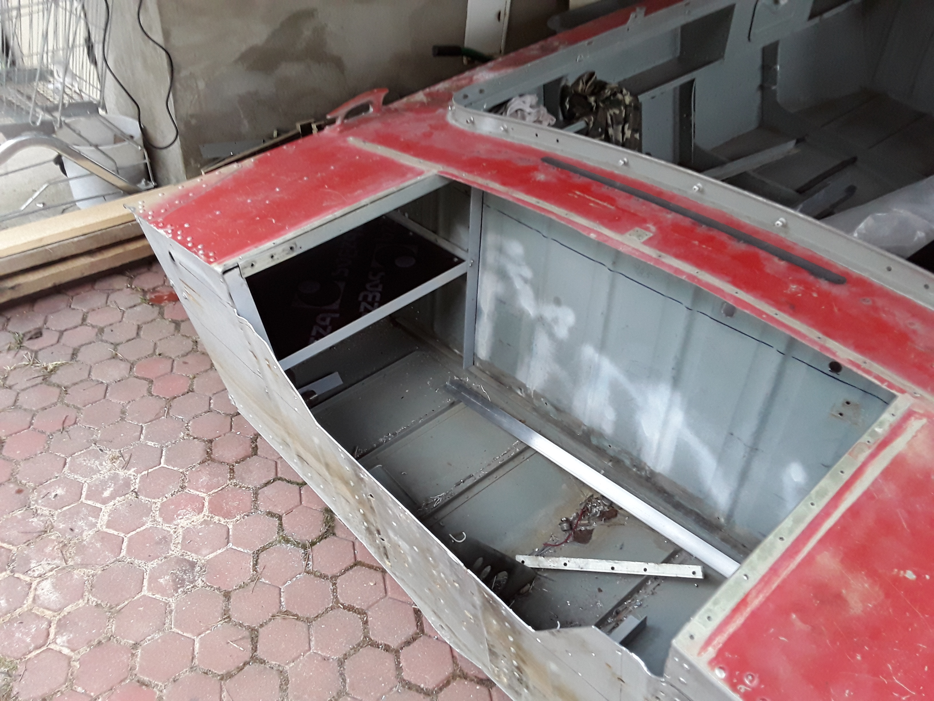

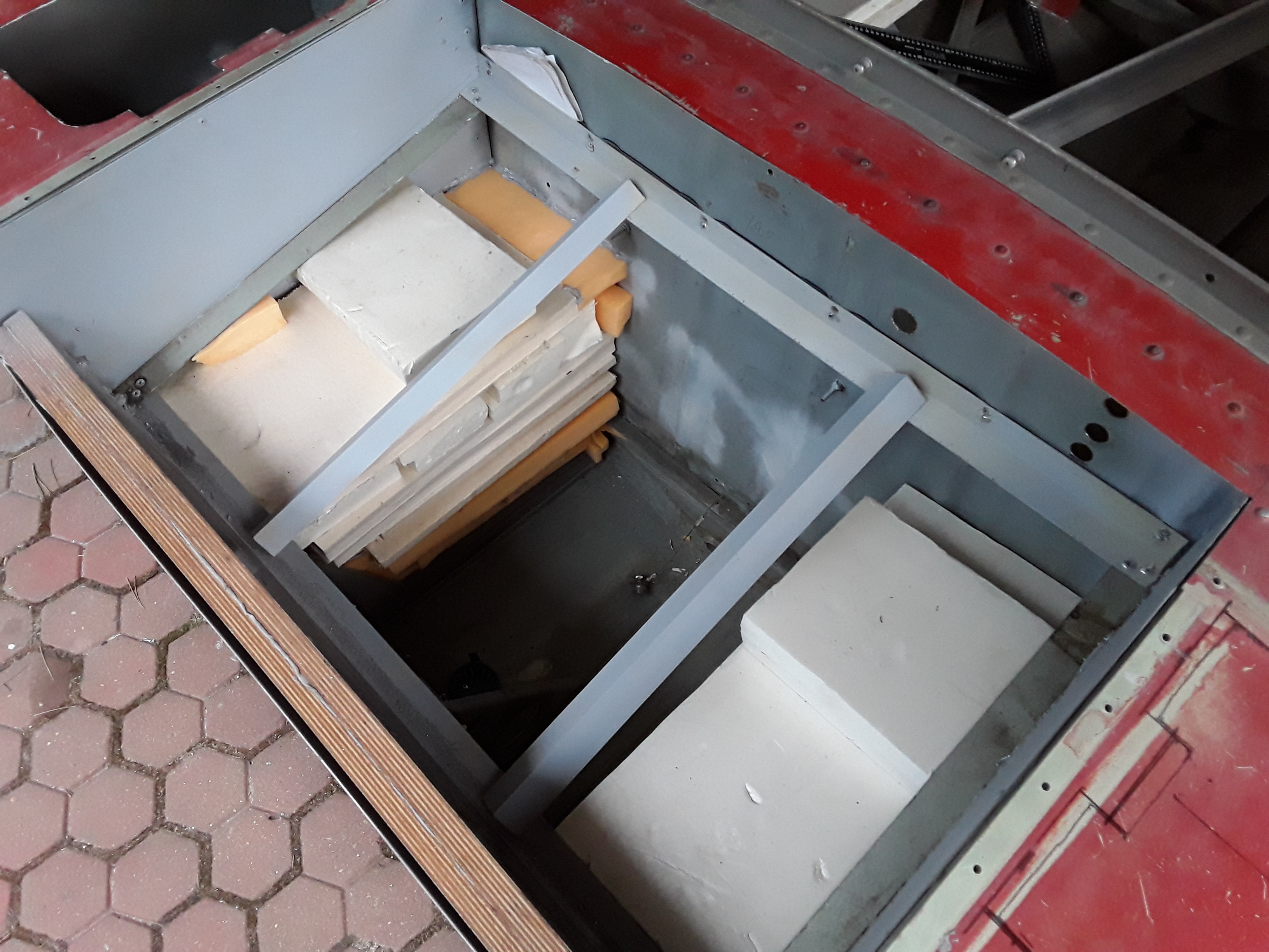

Всем здравствуйте! Добрался на выходных до лодки. Сделал каркас для пайолов.

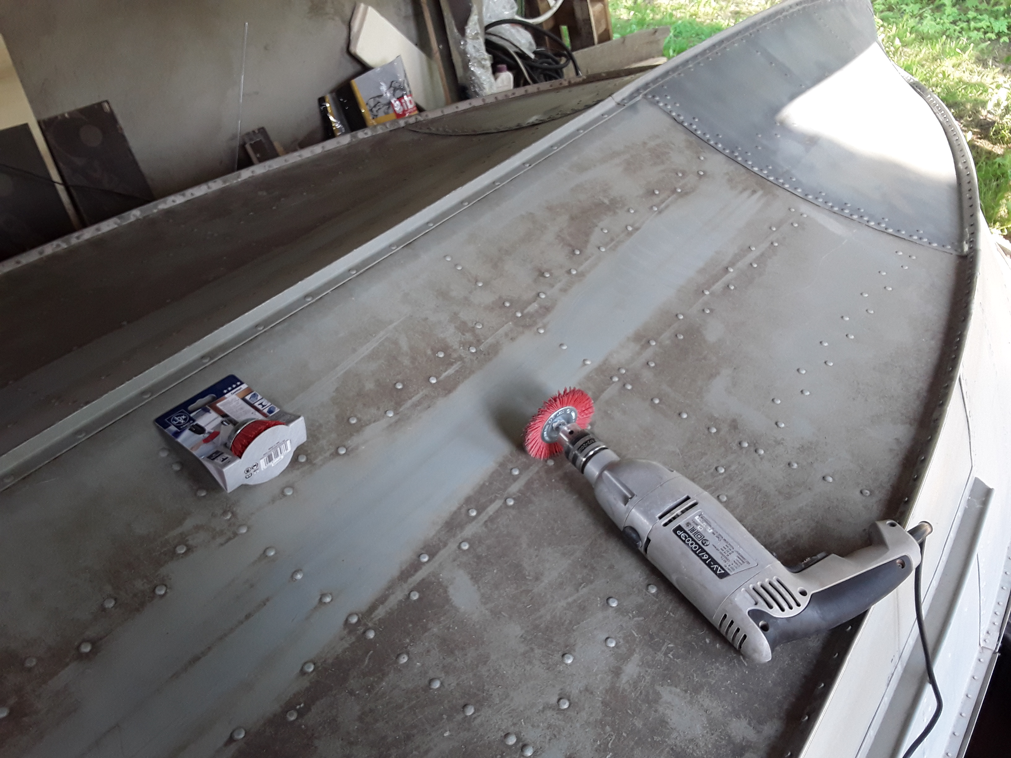

Сегодня начал готовить к покраске. Пользуюсь вот такой приблудой, замечательная штуковина.Краску зачищает норм, не до металла. там где краска вспучилась или есть сколы зачищает до металла. Там где были крупные царапины, отслоения краски я после зачистки прошел кислотником body 960. Хотел спросить, правильно сделал или овчинка выделки не стоит?

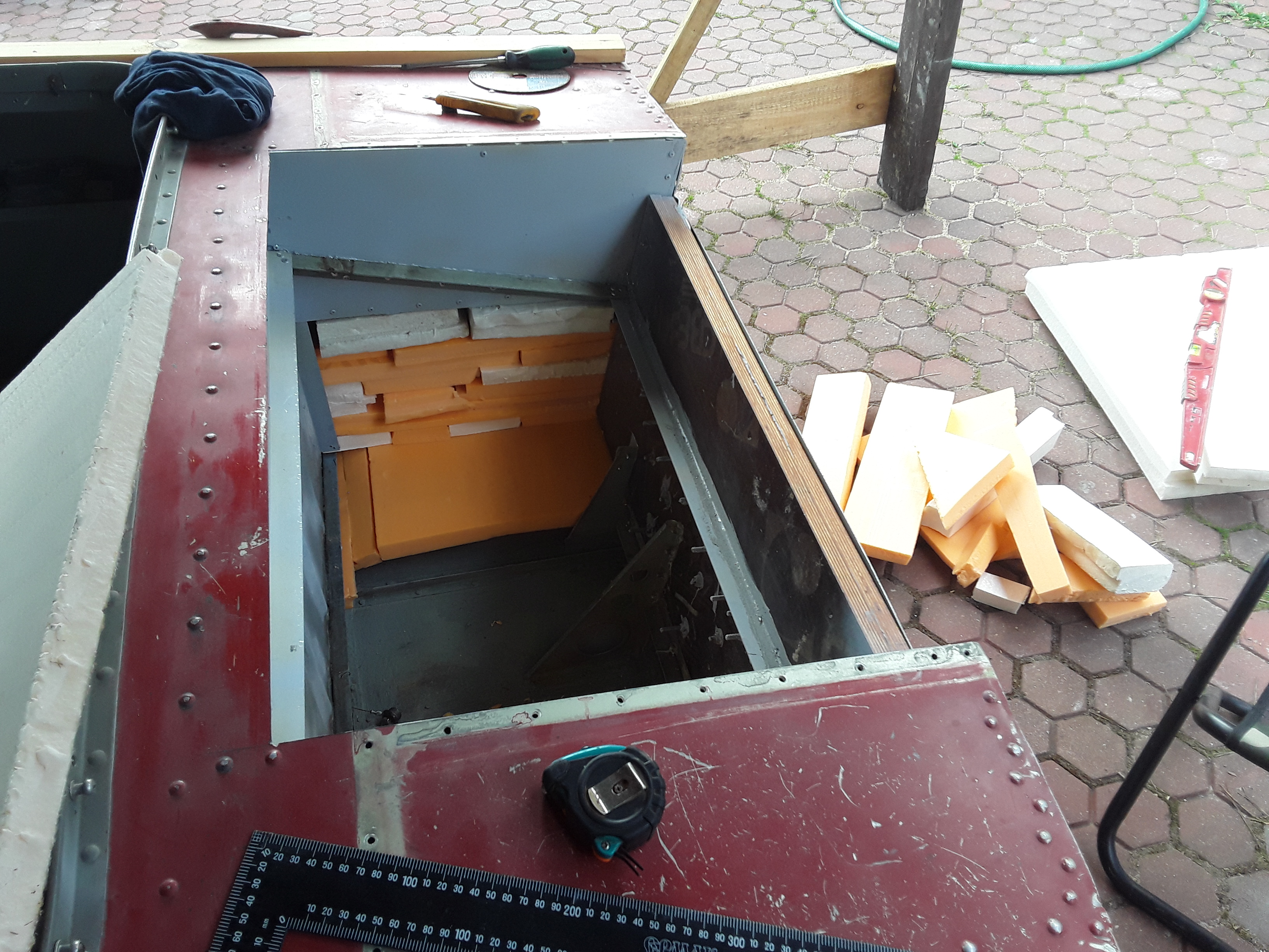

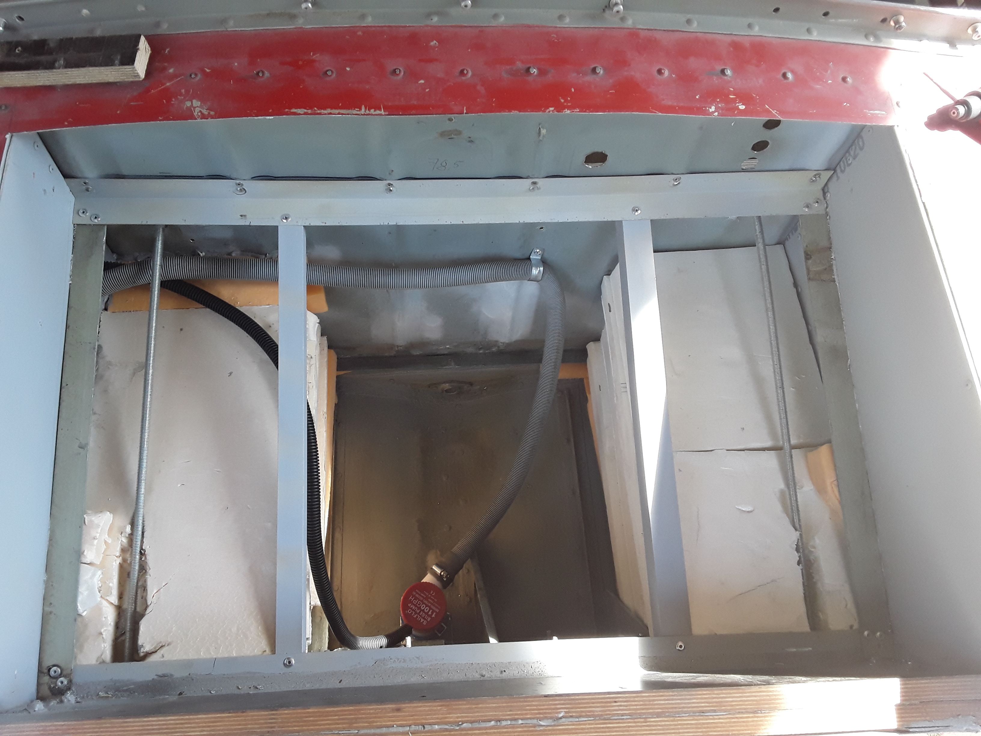

Также зачистил в бомболюке и в носовом блоке плавучести ржавчину , покрыл кислотником затем акриловым грунтом. Нужно ли после этого красить это место или грунт оставить как есть?
9 555
4 758
Правильно,грунт надо краской задуть .
Володя спасибо. Еще как ты посоветовал, на старую "родную" краску нанес немного грунта акрилового, все норм ничего не вздулось:good: так что будем красить.! Володя что хотел еще спросить, если Носова палуба сильно промята особенно где люк и он тоже, сложно вытянуть уголки и ребра жесткости или не заморачиваться и закрыть квинтетом
