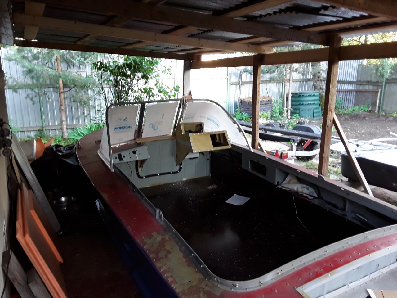

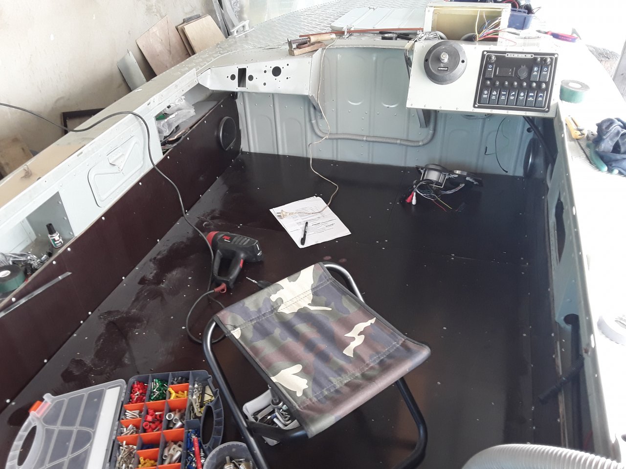

Приветствую форумчан. С приходом зимы появилось свободное время чтобы выложить небольшой отчет по проделанной работе. Замечания и подсказки принимаются и по возможности будут воплощать их в жизнь.
В борта встроил блоки плавучести. Закрыл пол 9мм фанерой и борта фанерой 6мм.

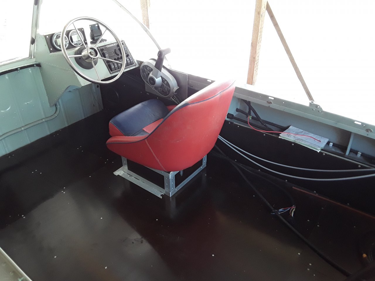

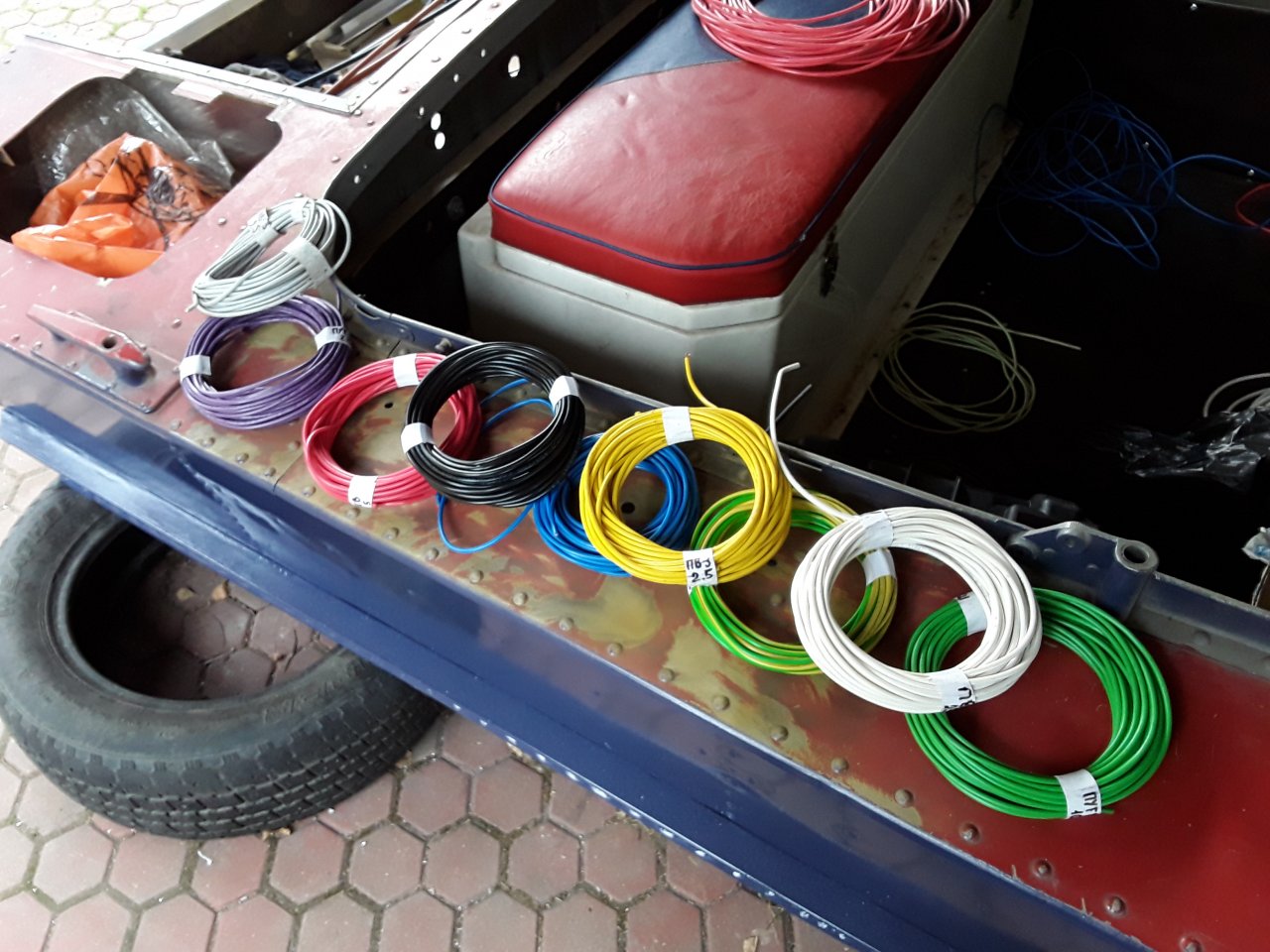

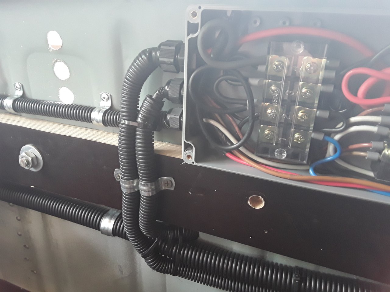

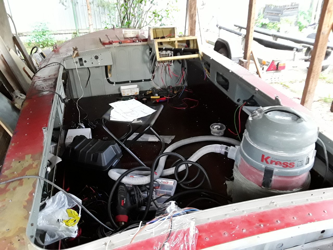

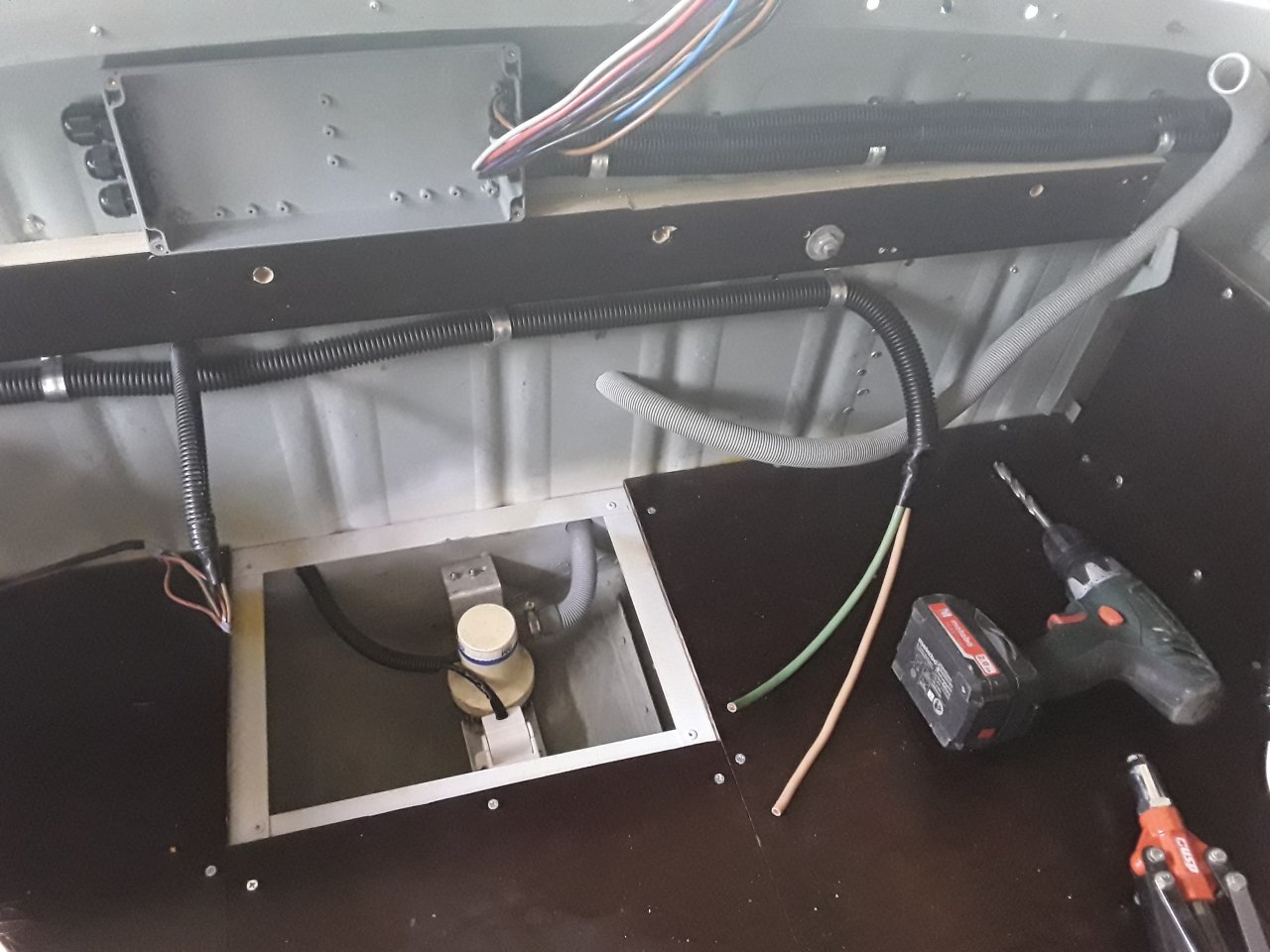

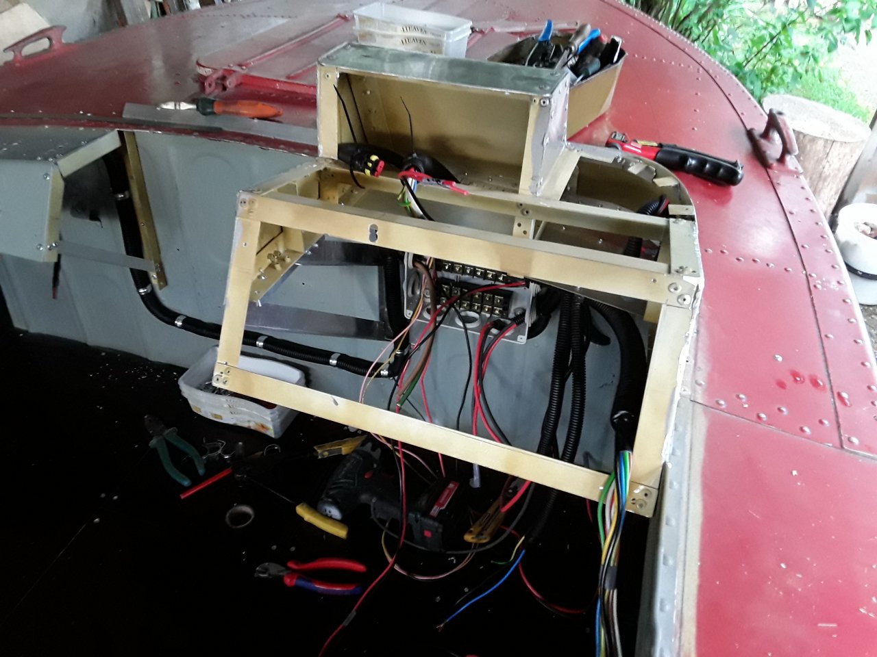

После фанеры стал конструировать панель из уголка. Затем прокладывать электрику. Установил вторую помпу в кокпите(на всякий случай)
kav75
16.01.2010
2 791
1 371
Томск (Северск)
На третьем фото провод в рулончиках уж очень красивый. Случаем не китайский? Который из обмеднённого алюминия?
Если я ошибся, то хорошо. Если нет, то лучше его не использовать.
Ждём продолжения.

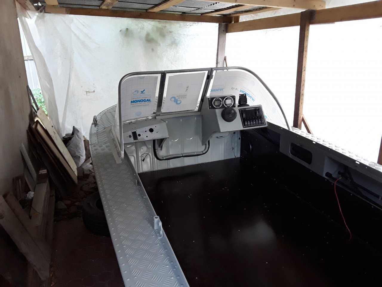

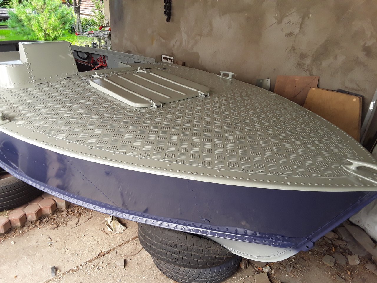

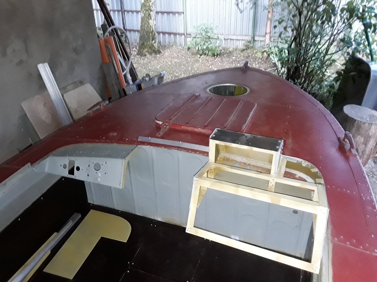

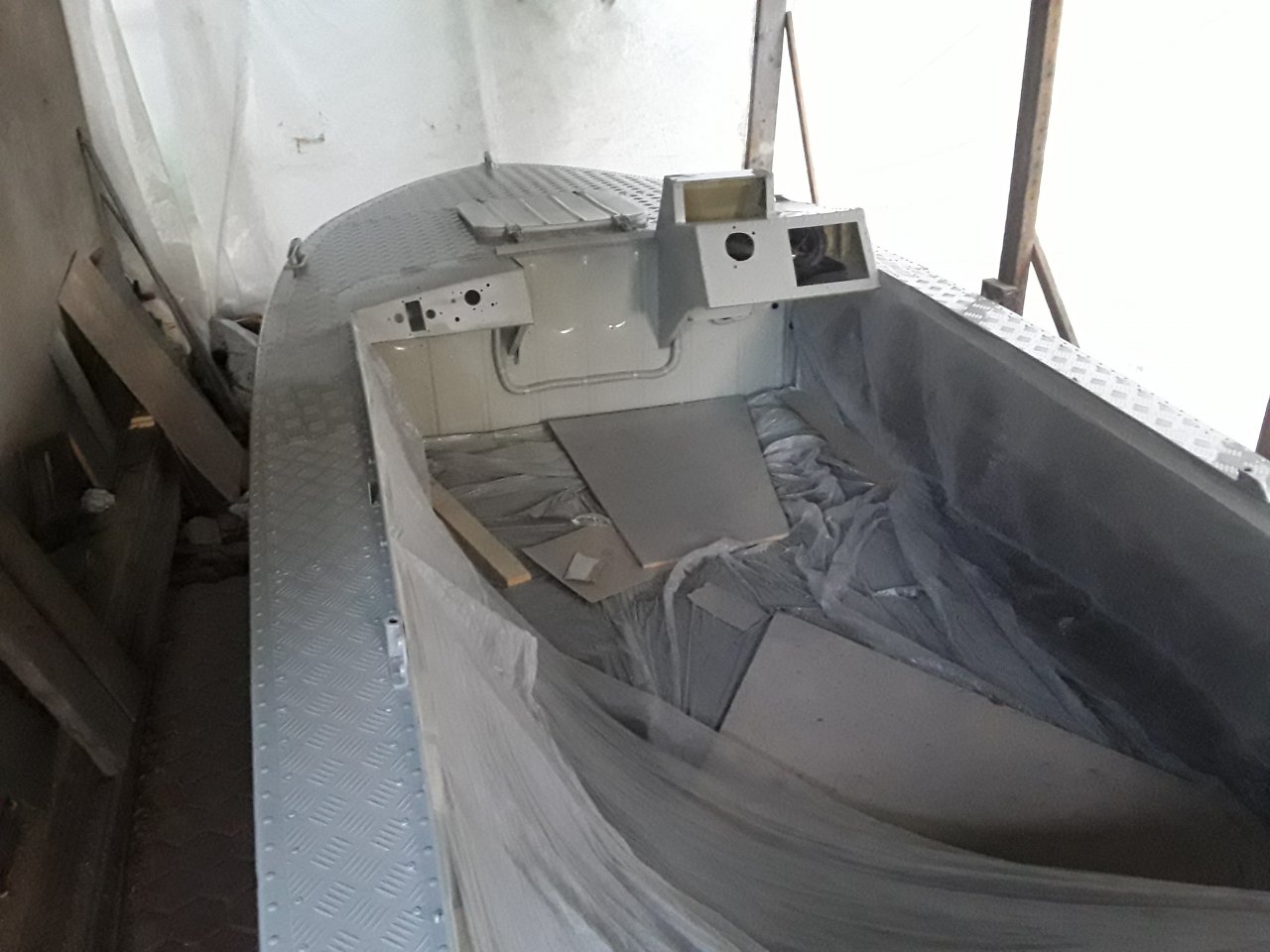

Примерил стекло с калиткой.(Если кому нужны запчасти от старого стекла верхняя, нижняя часть и средняя стойка- могу отдать) Затем прошелся по царапинам Body 960 и грунтом. Потом закрыл квинтетом.

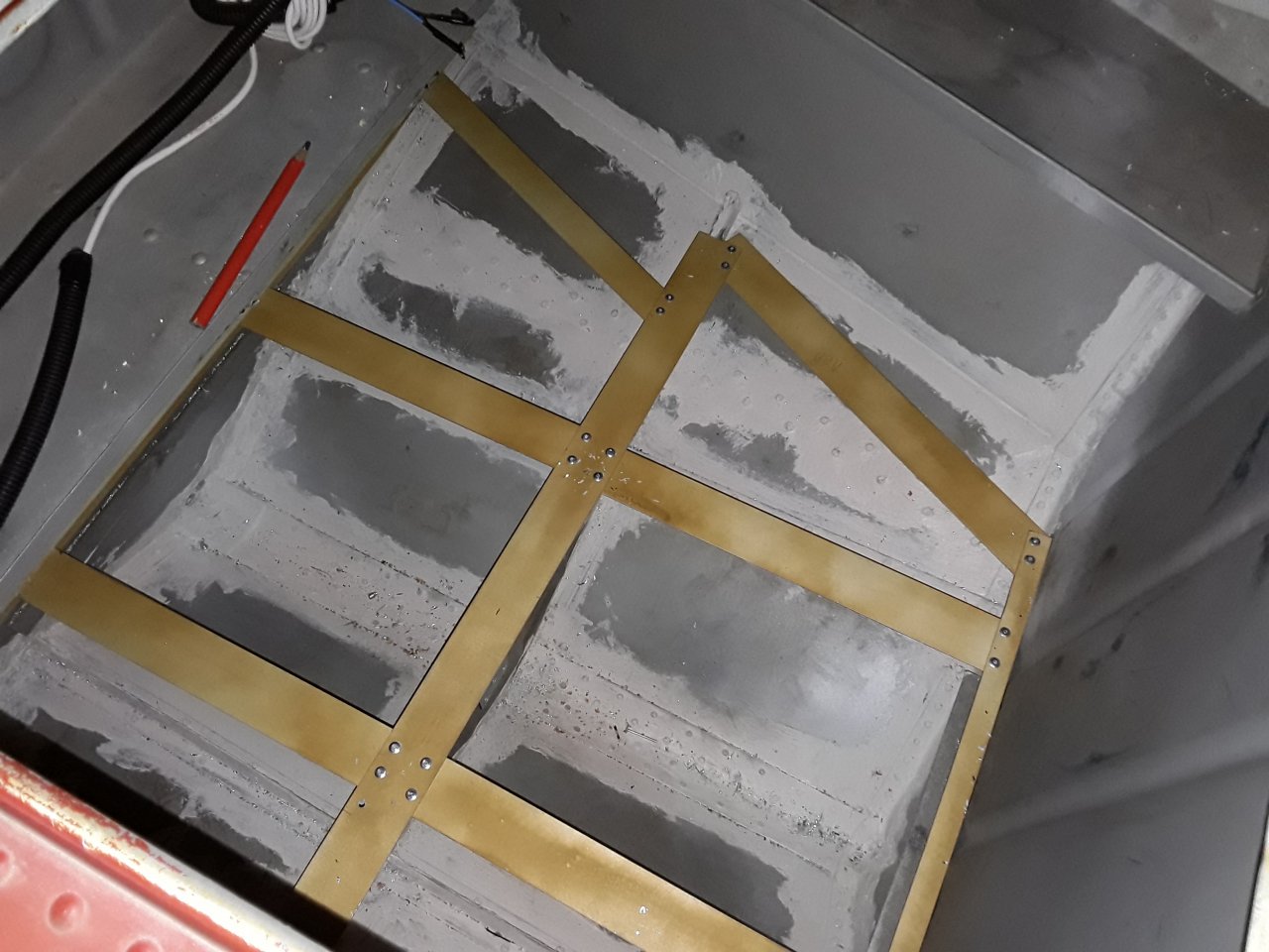

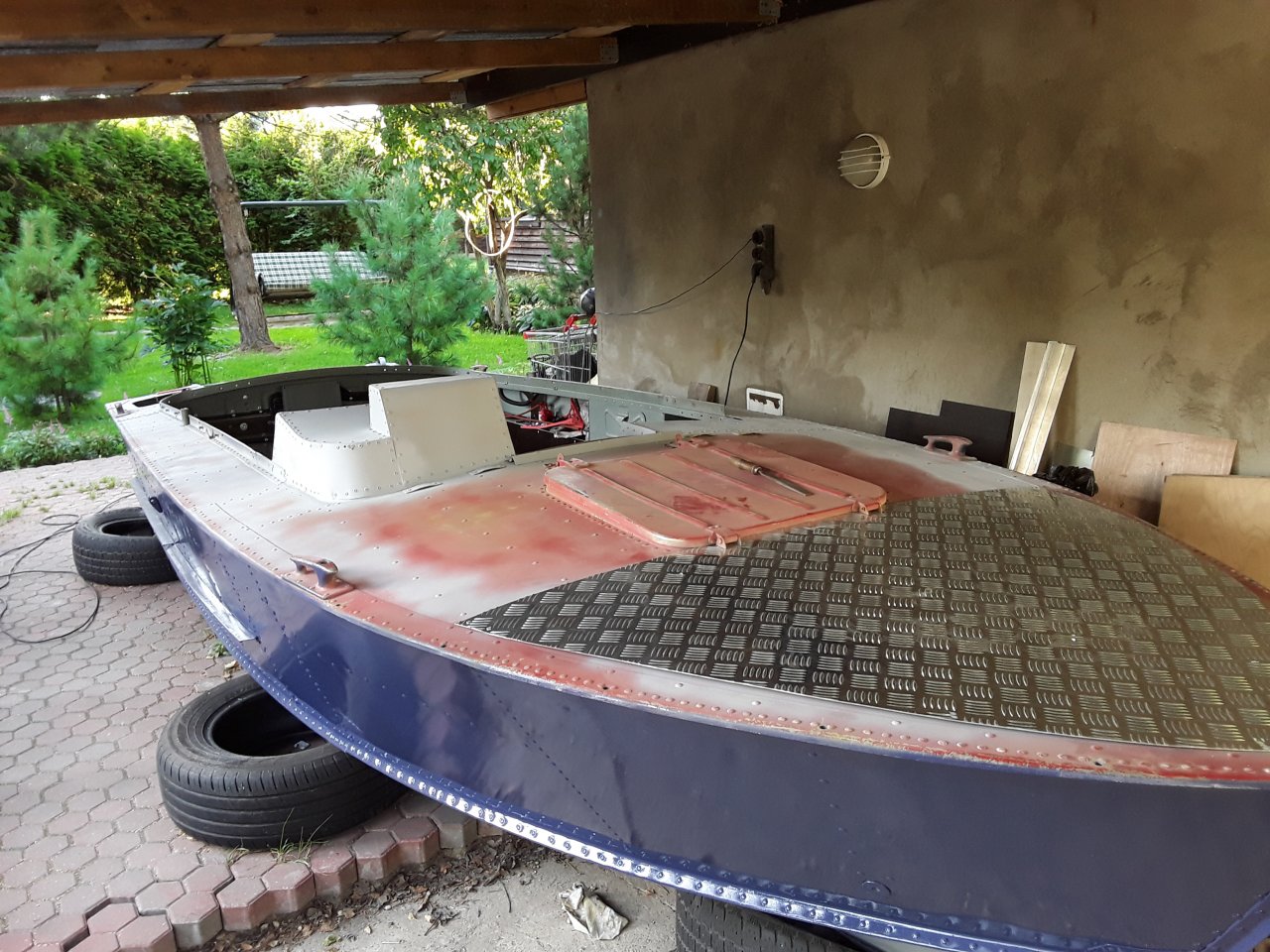

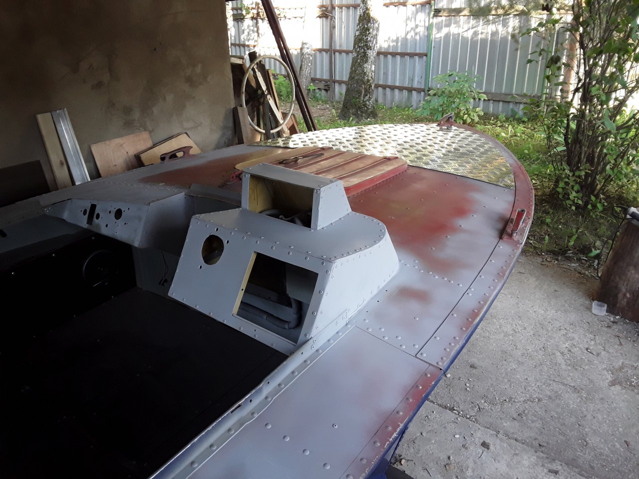

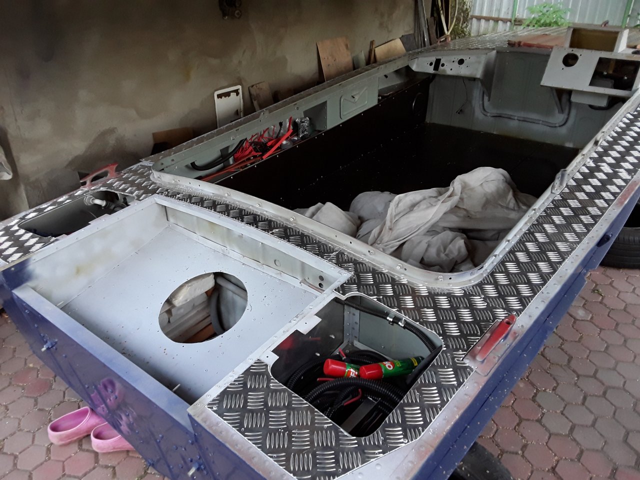

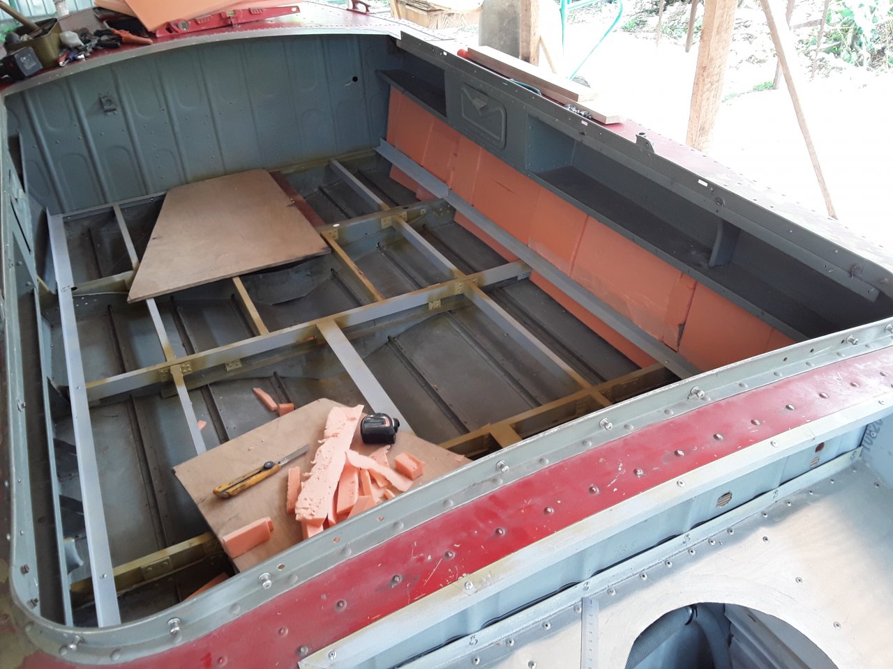

В бомболюке после грунта и прокраски зачищенных мест от коррозии прошелся герметиком Novol 630.Затем сделал каркас под пол. Сделал подсветку в бомболюке. Ну и то что получилось перед грунтовкой палубы.

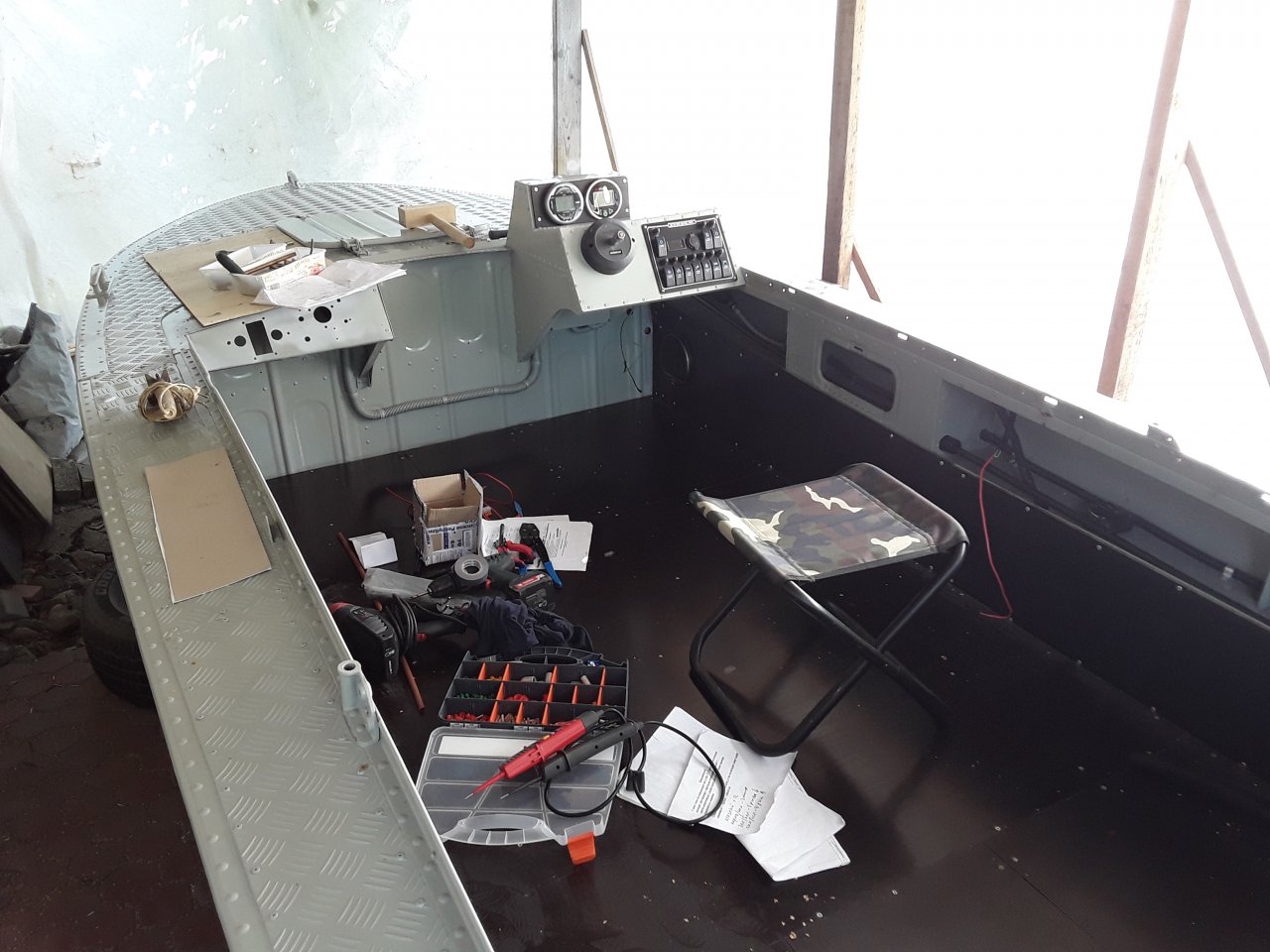

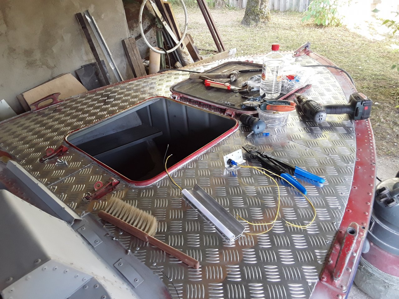

Грунтовка и покраска палубы. Подарили такую вот приборную панель. (китайцы конечно молодцы, пришлось переделывать -КЗ между двумя кнопками было) Встроил блик-к и майфун.

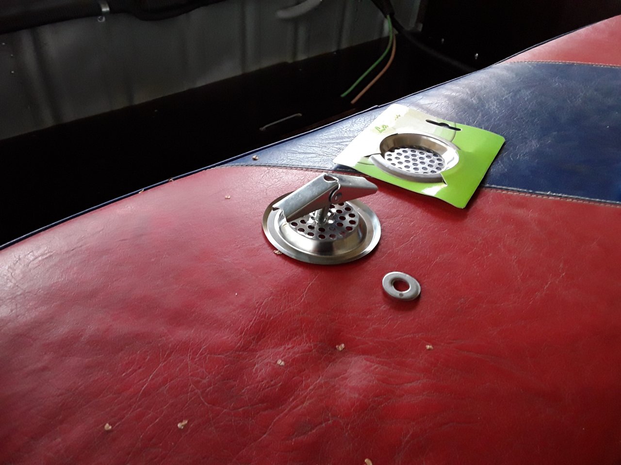

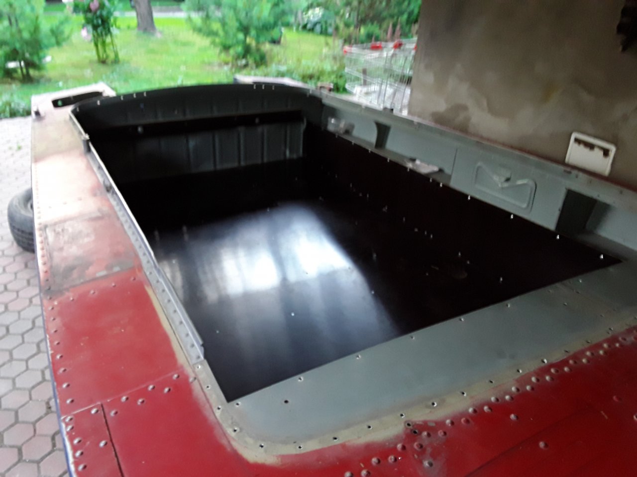

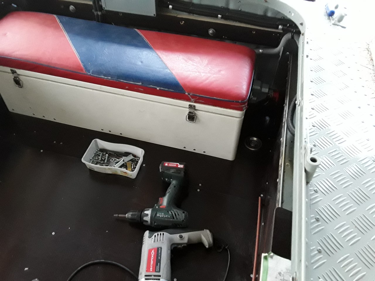

Притирка кресла с рундуком. Задний рундук. Купил для раковины сетку и от крючка для гипсокартона приспособил крепеж в палубу.

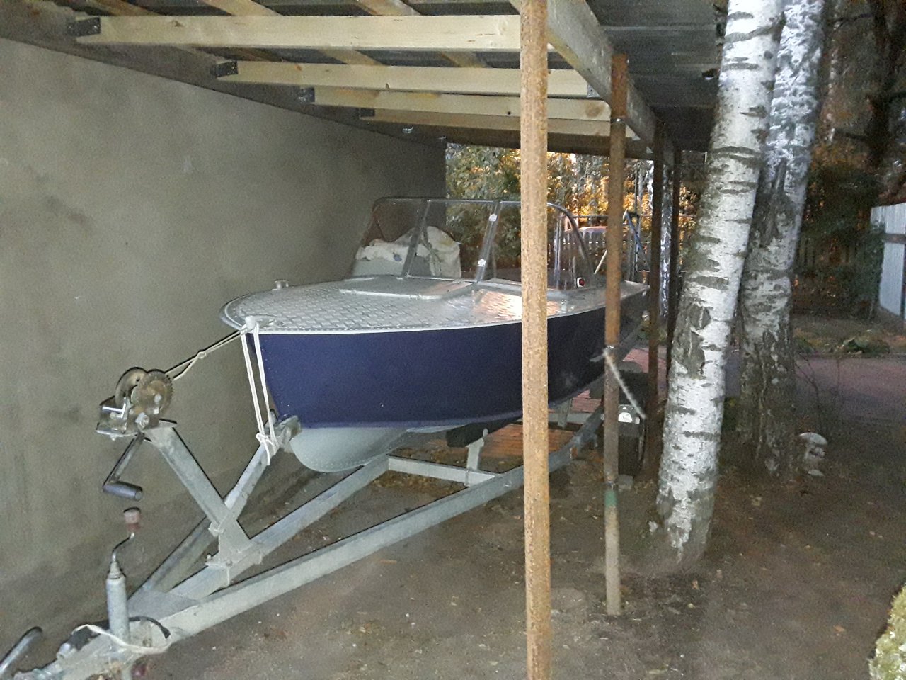

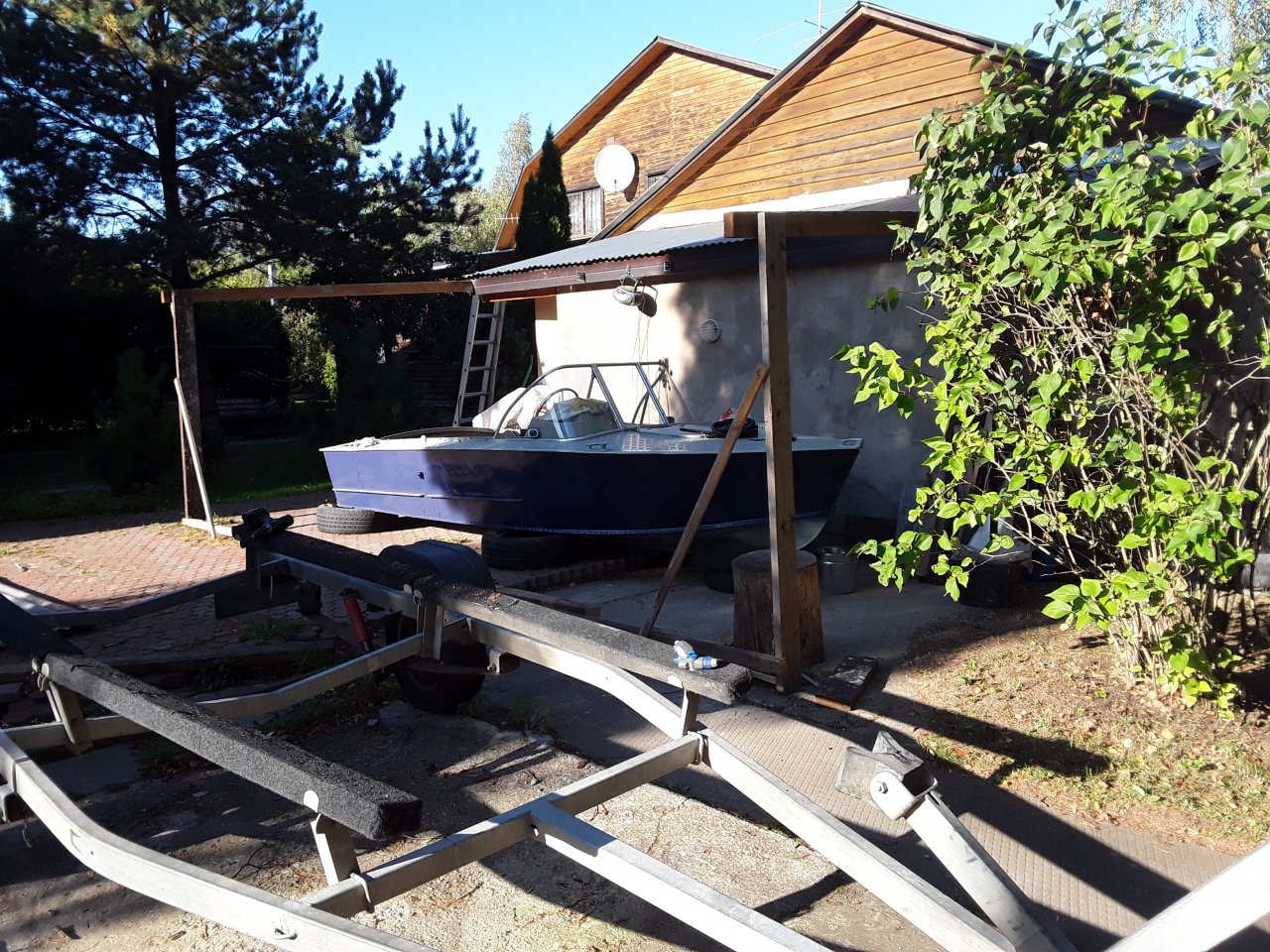

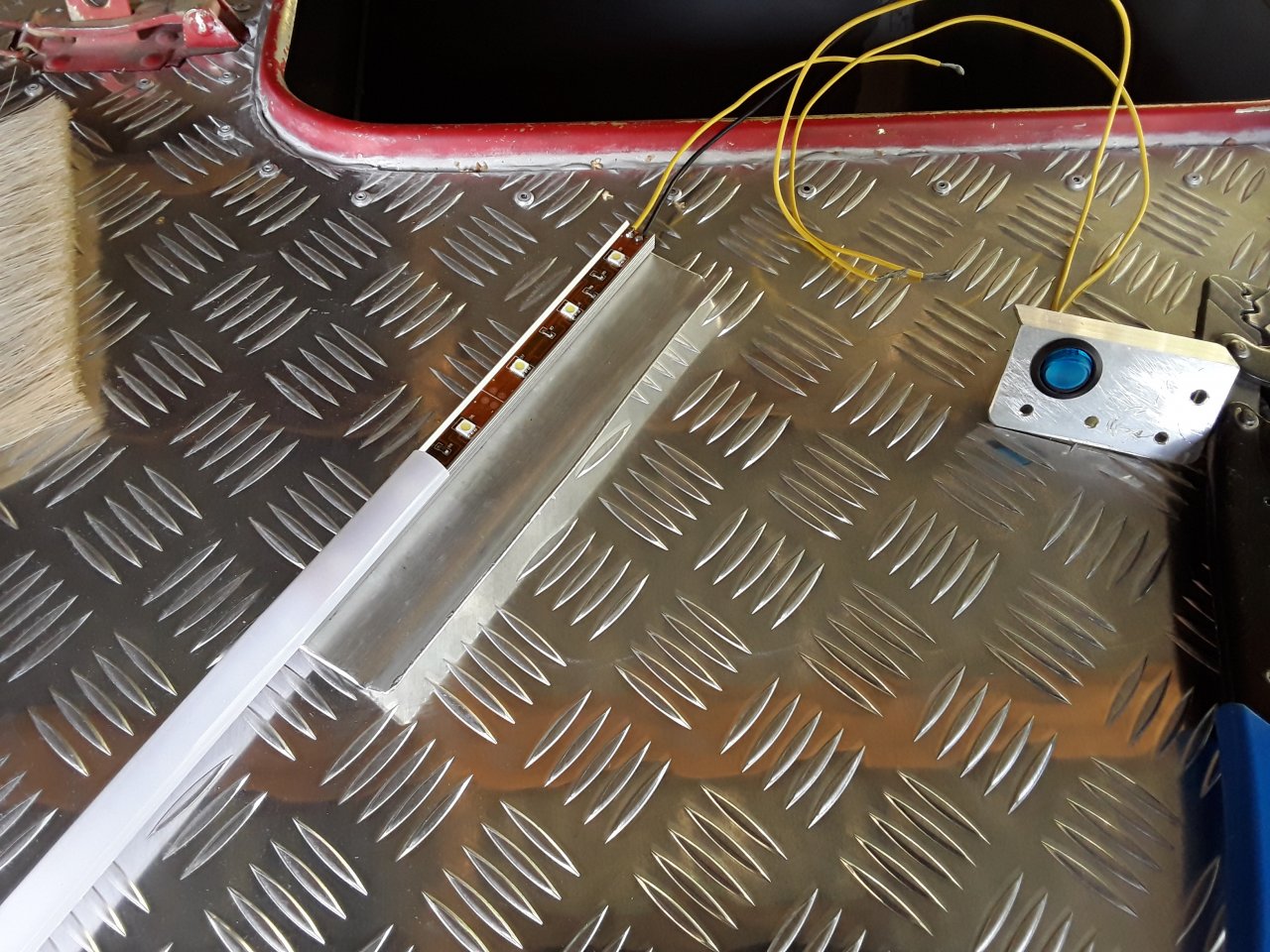

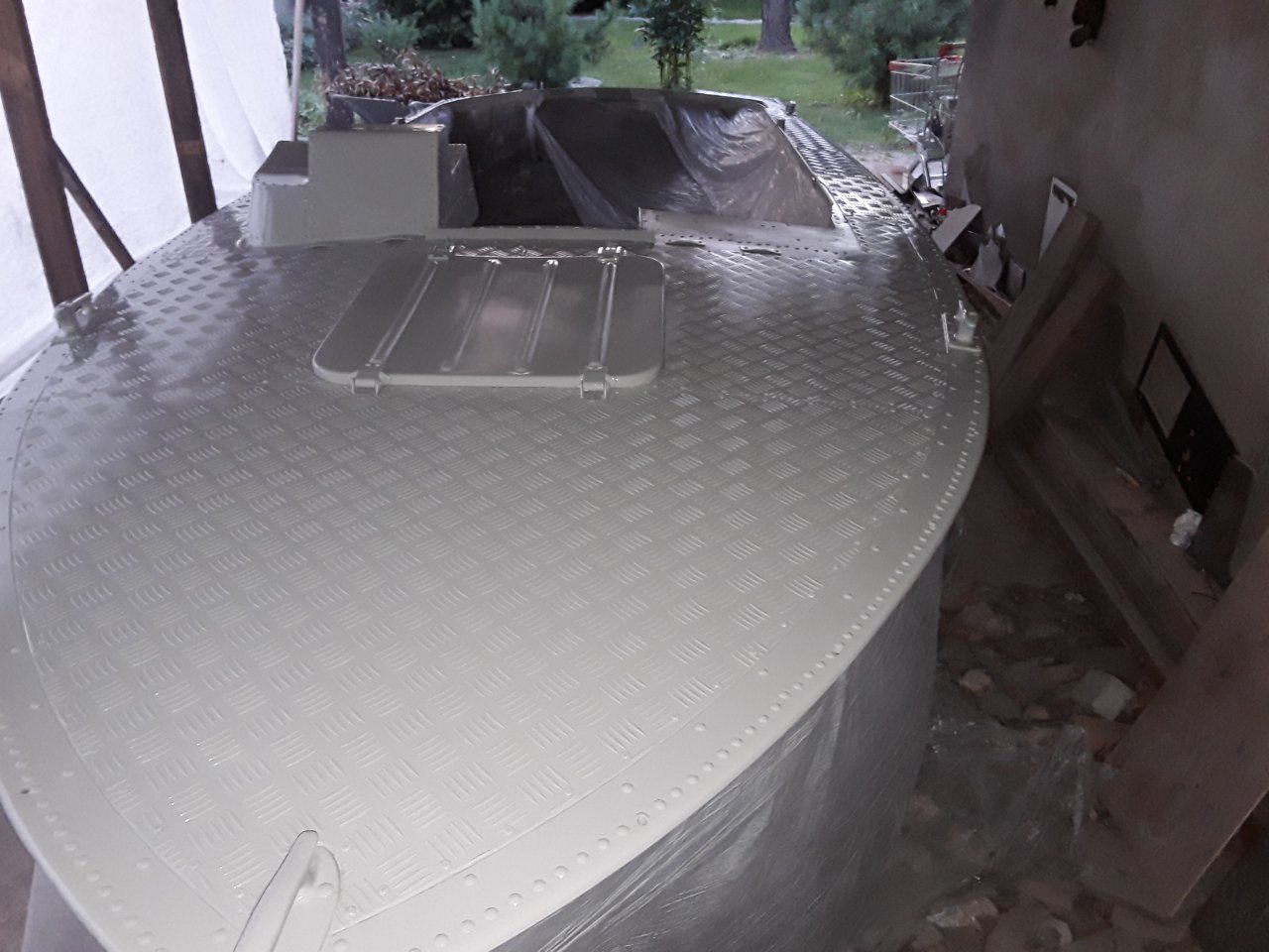

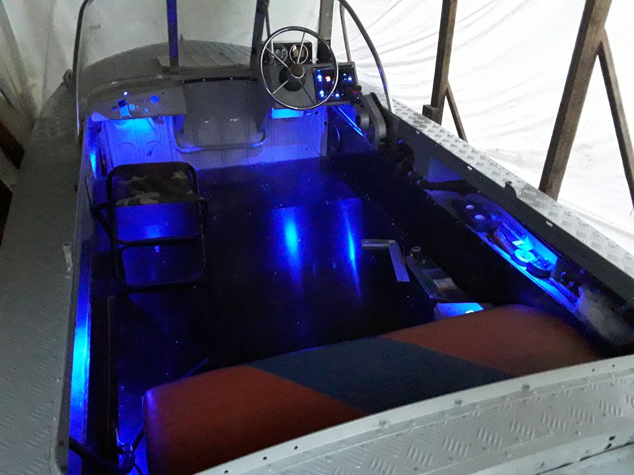

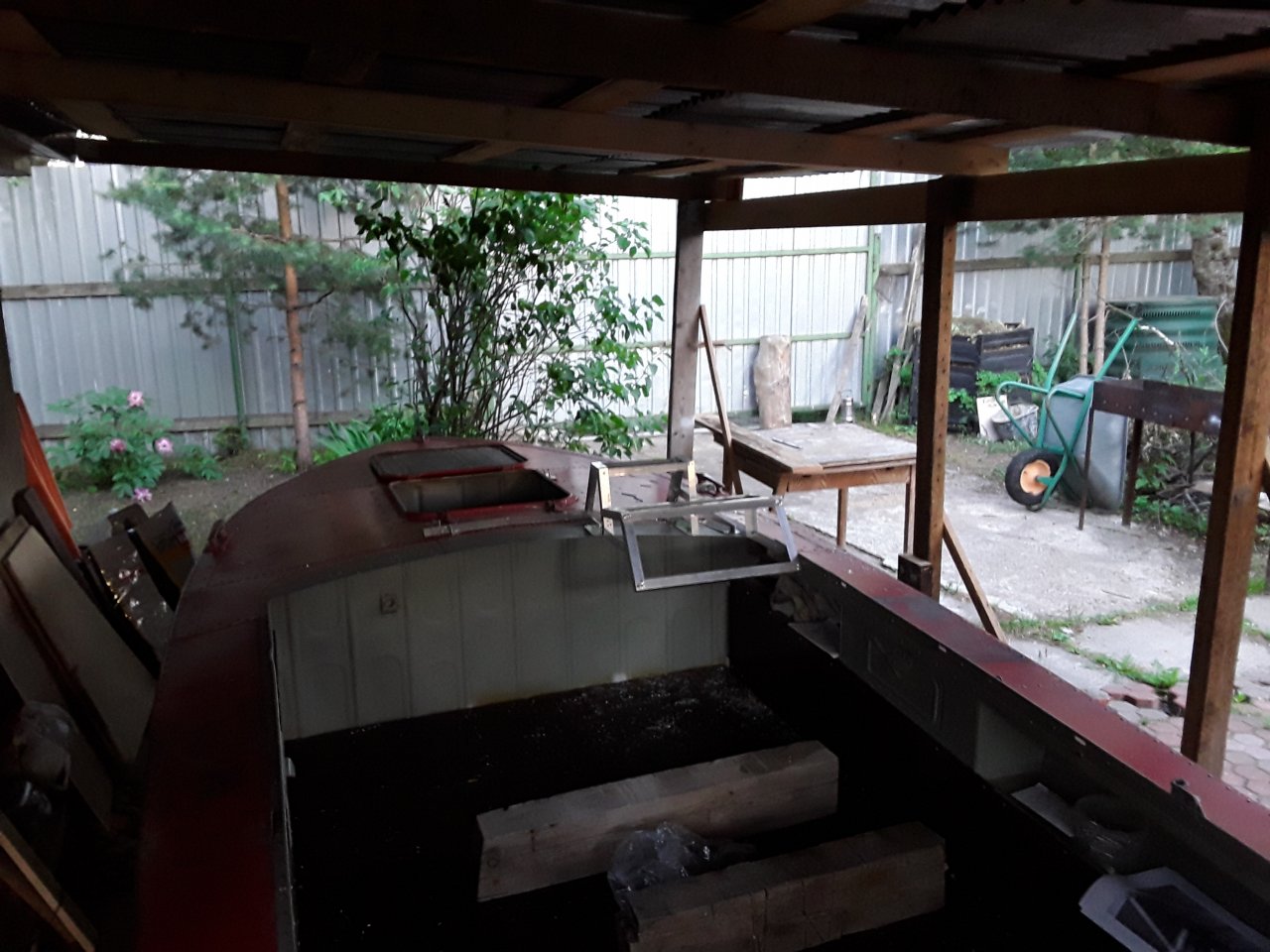

Подсветка кокпита. Разборка временного навеса и переезд под новый на постоянное зимнее хранение. На воду в этом году так и не удалось спуститься по ряду разных жизненных проблем. Сделал регистрацию лодки с 30л.с. мотором, осталось только нанести номер на борта. Как то так. Теперь зимой будем колхозить по мелочи, чтобы весной уже спуститься на воду
Ждём продолжения.
Неее Леш , я сам электрик по профессии. Провод с обьектов. все норм
kav75
16.01.2010
2 791
1 371
Томск (Северск)
Ээээто хорошо :good:
А то были прецеденты с китайскими "подарками", алюминий за год рассыпался и контакт пропадал. Теперь сторонюсь таких проводов.
Это точно , на работе с такими сталкивался . еще сечение занижают процентов на 30-40.
По уму - новол, грунт, окраска!

Борис так и было. Сперва защищал потом грунт кислотник, грунт,краска,герметик
