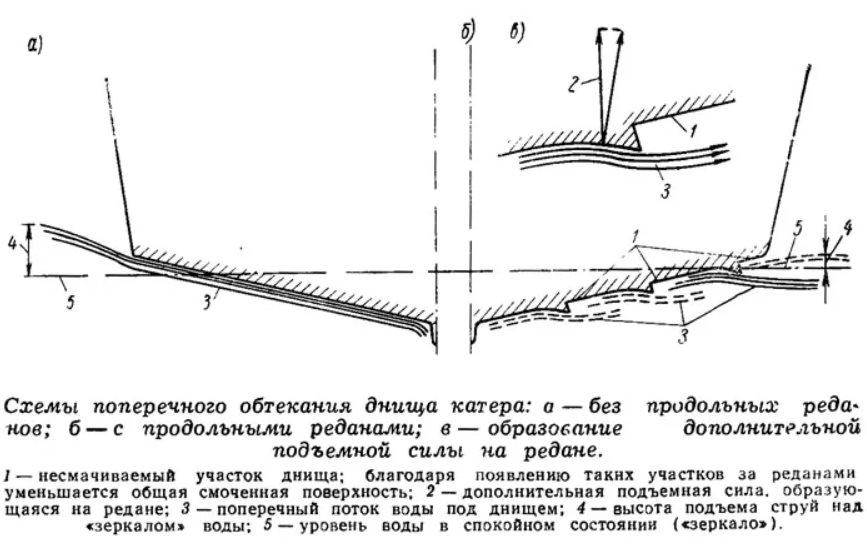

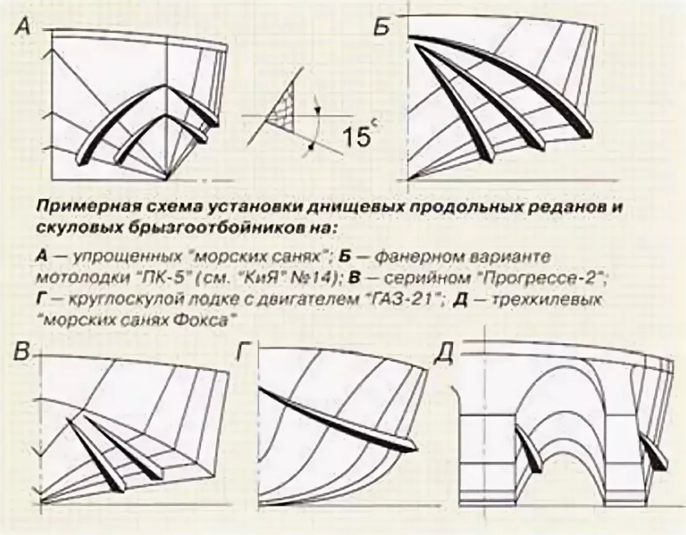

Так по окончанию сезона, долгими зимними вечерами и творить. :drinks:
Имхо изменят, но на 100% покажет только вода.
Сейчас гидрошайба отбрасывает воду практически под 90 градусов и от воды обратно в корпус...., т.е. работает не эффективно.
Надо попытаться отогнуть "гребень" гидрошайбы, изменить угол отражения или наклепать на гидрошайбу уголок, сделав из неё полноценный редан, с правильным углом отражения.
159948 159949

Ну так я вас спросил что даст ваша идея приклипать уголок, что с лодкой будет ?в волну незарывается и с этими,
2 113
Исправит работу гидрошайб, сделает её эффективной, более ни чего. :cool:
